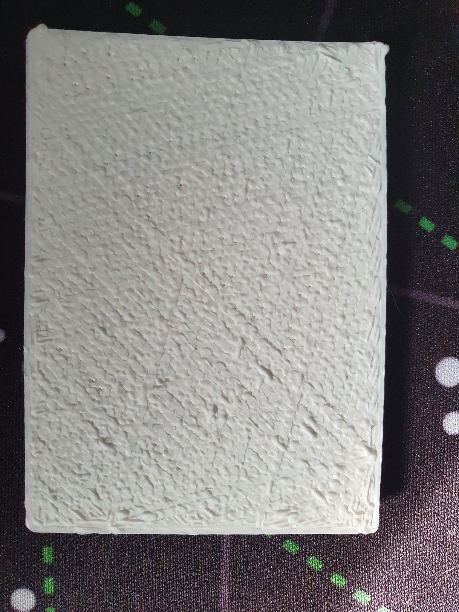

Malgré le fait que le X et le Y soient en dehors du plateau lors d'un home, mes impressions ont l'air d'être centrées... Je ne comprends pas trop, mais je ne vais pas chercher si cela fonctionne.
Autre question, j'ai modifié Cura pour avoir une rétraction minimale (par rapport à la qualité de mes impressions), cependant un problème subsiste. Le dessous de mes pièces est correctement imprimé, ainsi que la totalité de ces dernières, hormis le dessus qui n'est pas lisse du tout (on dirait qu'il y a des amas de filaments).
Quelqu'un sait comment je pourrais résoudre le problème ?
Modifié (le) par LittleAgnyo
Les steps/mm sont réglés sur la machine : 145.1
Les température sont paramétrées dans Cura : Bed - 60°C, Hotend - 215°C. J'ai augmenté progressivement la température du Hotend jusqu'à cette valeur, car plus bas, les amas étaient encore plus visibles...
non mais ma question as-tu fais le réglage des stp de l'extrudeur avec le test des 100/120mm ?
Postes des photos des défauts de ta pièce.
Je ne vois pas de quoi tu parles pour le test... Est-ce que tu aurais un exemple stp ?
Je te prends des photos de suite.
Edit : Voici les photos.

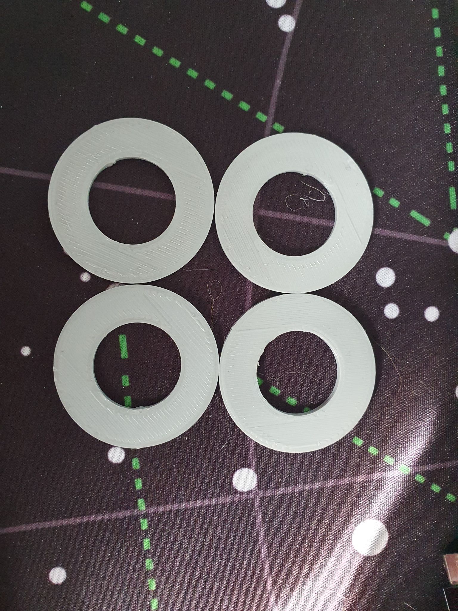

Je reviens vers vous avec de très bonnes nouvelles.
Mes premières couches n'étaient pas super, du coup je suis passé sur un FW Marlin 2.0.1 de Jyers (BLTouch + UBL 10x10). J'en ai profité pour faire mes modifications de X et Y au niveau du SW. Pour ceux que ça intéresse :
// The size of the printable area
#define X_BED_SIZE 230
#define Y_BED_SIZE 230
// Travel limits (mm) after homing, corresponding to endstop positions.
#define X_MIN_POS -10
#define Y_MIN_POS -10
#define Z_MIN_POS 0
#define X_MAX_POS X_BED_SIZE - 10// Extended max to allow the probe to reach more of the bed.
#define Y_MAX_POS Y_BED_SIZE - 10
#define Z_MAX_POS 250
Une fois le FW installé, j'ai refais tous mon paramétrage
Create New Mesh et Z-Offset avec une buse à 200°C et un plateau à 60°C.
        Calibration de l'extrudeur avec une nouvelle valeur de 120.8.
J'ai ensuite créé un G-Code personnalisé pour Cura 5.0.0B1. Ce dernier me permet d'ajuster le Mesh à la géométrie du plateau et effectue la correction sur les 2 premières couches. Je me suis aidé de la documentation ci-jointe et du wiki de Marlin.
J'ai  ensuite lancé l'impression d'une de mes pièces avec le profil standard de Cura en 0.2mm. En regardant de près, j'ai vu qu'il y avait encore des amas de filaments. J'en ai donc profité pour baissé doucement le débit (flow rate) sur l'imprimante jusqu'à arriver à une valeur de 85% où je n'ai plus rien du tout ! Tout est parfait et lisse.
Pour savoir si mon imprimante est correctement calibrée, je ferais des tests demain en suivant le tutoriel déposé par @Yo'.
Si vous avez des remarques ou des choses à rajouter, n'hésitez pas.

Vu l'état de ta pièce il un mauvais réglage quelque part et le flow n'est pas là pour corriger un si gros défaut.

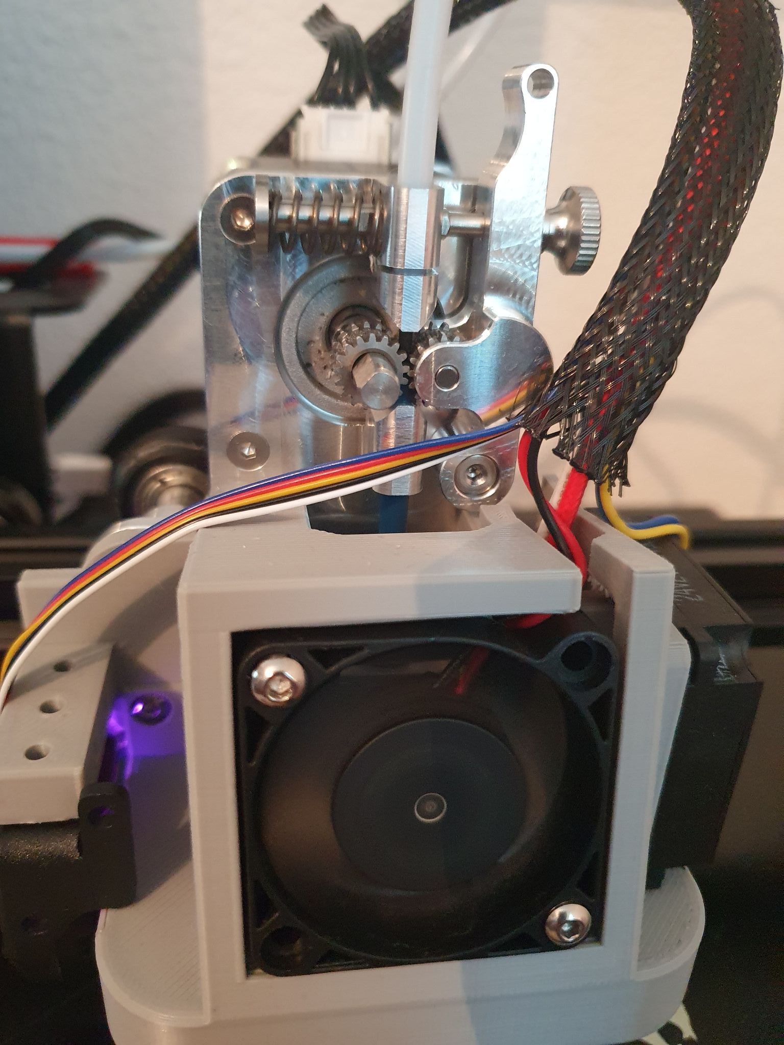

Fais nous une photo de ton extrudeur car la valeur que tu as calculé correspond a un extrudeur a double entrainement cela ne permettra de voir si c'est bien le cas.
Ensuite vérifies dans tes menus d'imprimante que tu ne sois pas en volumique (mm3).
Bonjour @LittleAgnyo
- quelle buse utilises-tu ?
- As tu fait un 'pid tuning' du hotend après avoir installé le direct drive ?
Bonjour @ixi,
J'utilise la buse en 0.4mm fournit avec le hotend microswiss du direct drive.
Je n'ai pas fais de "pid tuning". En quoi cela consiste ?
Edit : Je viens de faire un autotune de mon pid, mes nouvelles valeurs sont les suivantes P32.24 I3.61 D72.05

@LittleAgnyo
Il est important de faire un nouveau réglage des pids du hotend lors d'un changement du bloc de chauffe , afin que la température de la buse soit constante.
Si tu peux connecter ta machine à Pronterface, tu peux suivre cette procédure  https://3dprintbeginner.com/hotend-and-heatbed-pid-tuning/ ou la https://3dprinterly.com/how-to-calibrate-your-hotend-heatbed-with-pid-tuning/
Profite en pour faire ceux du bed.
Quand j'ai installé mon premier micro swiss all métal, impression vraiment très moche, car à l'époque la buse fournie était en acier, et imprimer du pla avec ce type de buse est assez compliqué.
Si tu disposes d'une buse en laiton, tu peux essayer de faire le changement et de lancer une impression.
