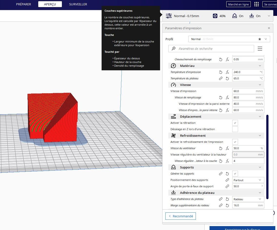

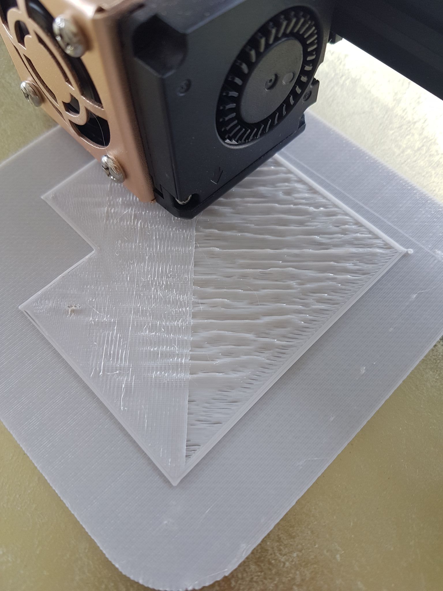

Depuis quelque temp je n'arrive plus a imprimer des objets de bonne qualité. Je commence sérieusement a tourner au tour du pot et je vous demande un petit coup de main pour m'aide a comprendre pourquoi cet qualité. Je vous envoie des images plus concrète et mes paramètres cura , en sachant que j'utilise la tevo tornado.

Tu imprime de l'ABS?
effectivement il faut nous en dire plus, type de filament, comment est stocké ton filament, pourquoi imprimer un raft, depuis combien de temps imprimes-tu sans soucis et as-tu une idée ce que tu as fait quand le problème est apparu... ?
Oui pardon c'est du PETG, il est stoker bien au sec. Depuis que j'ai l'imprimante c'est a dire 2 mois environs je n'ai jamais eu de soucis jusqu'à ce que cura ce mette a planter, j'ai du désinstaller et réinstaller ensuite malgré les paramètres que j'ai remis a l'identique (j'avais garder des captures d'écran de mes paramètres) l'impression été horrible. Au bout de plusieurs tests j'en suis venu a croire que c'étais la version de cura qui me faisait des beugs (4.13.1) je l'ai donc désinstaller et j'ai installer la version 4.13.0 de cura depuis c'est beaucoup mieux j'ai "seulement" ce que vous avez vu en photo qui foire mais malgré ca la pièce est pas trop male, mais elle ne tiens pas longtemps sur le bed. Et j'ai presque toujours imprimer avec un raft parce parce que l'adhérence de mes pièces a mon plateaux est toujours compliquer et avec ce radeau ca adhère quasiment a chaque fois.

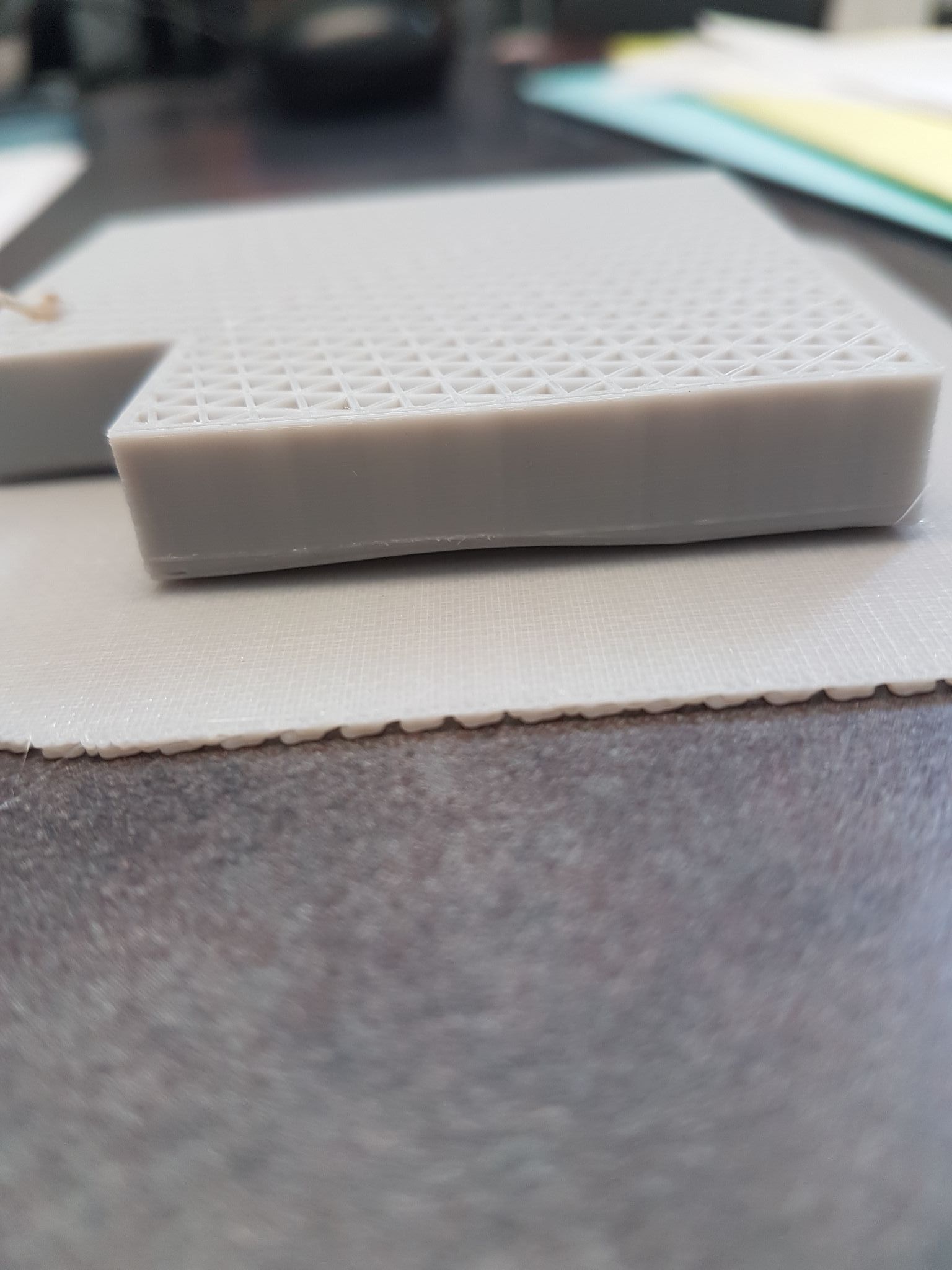

A gauche pièce avec cura 4.13.1 et a droite la même pièce avec cura 4.13.0

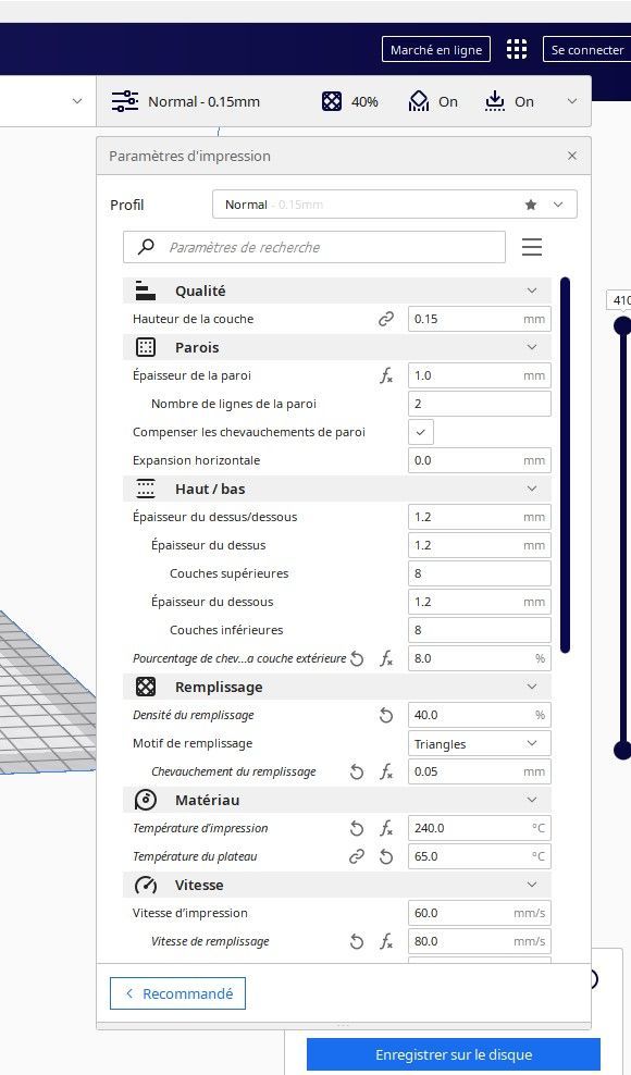

Peux-tu installer le plugin 'export html' sur le le market de cura il est gratuit stp.
Ensuite tu exportes le fichier html et tu nous le transmet ainsi on verra tous tes paramètres sur un lien html 🙂
PS: je ne connais pas ton imprimante mais si tu n'as pas un PTFE capricorn et/ou une tête bi-metal/full metal séparant le PTFE de la buse, 240° est limite sur la durée. Cela entrainera une usure prématurée du PTFE.

50% de ventilation avec du petg c'est beaucoup, surtout avec une pièce 'simple' tu dois pouvoir baisser à 20%

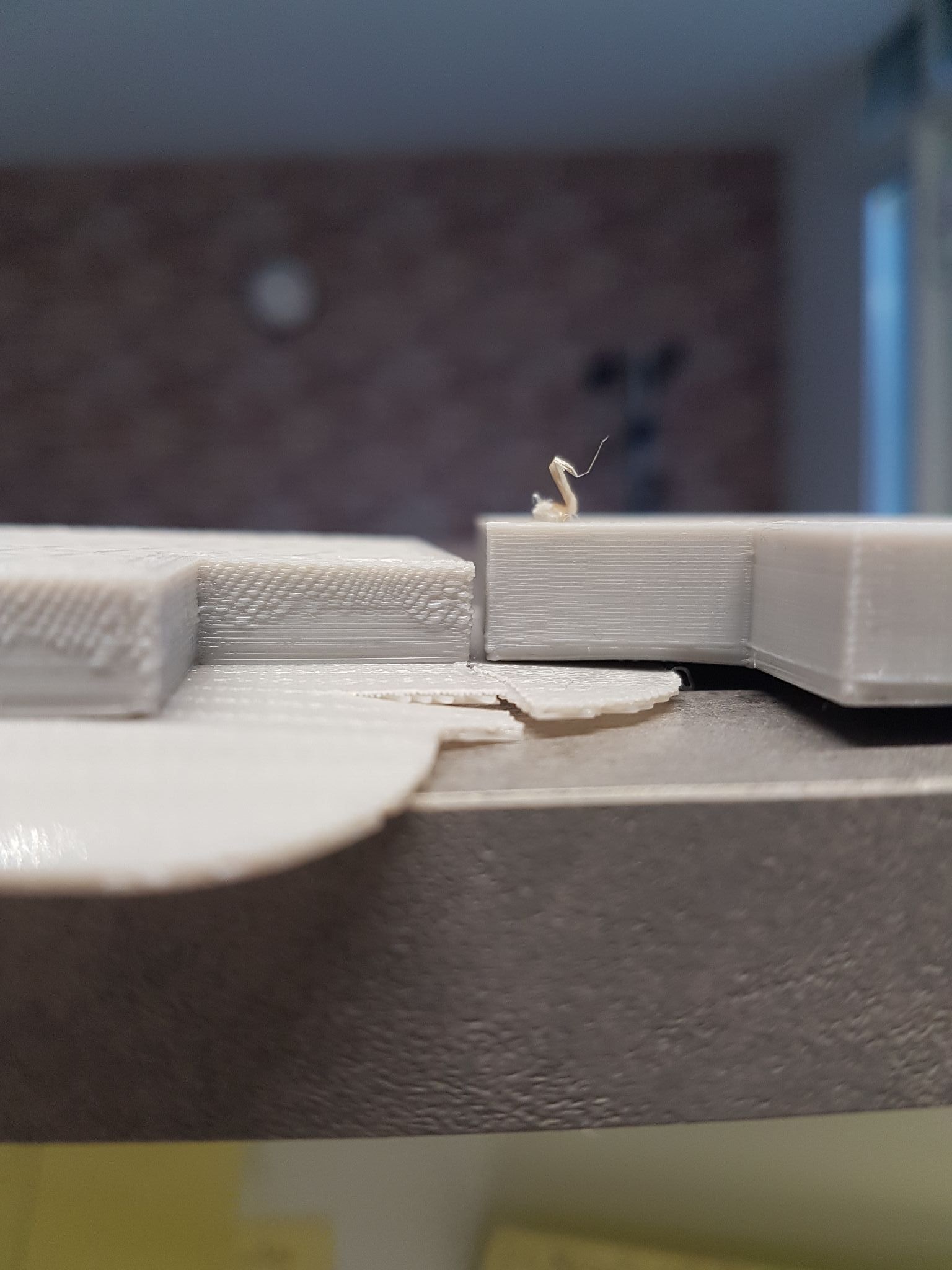

C'est beaucoup mieux pour la couche sup mais on vois que je commence a avoir une déformation toujours au même endroit 😕

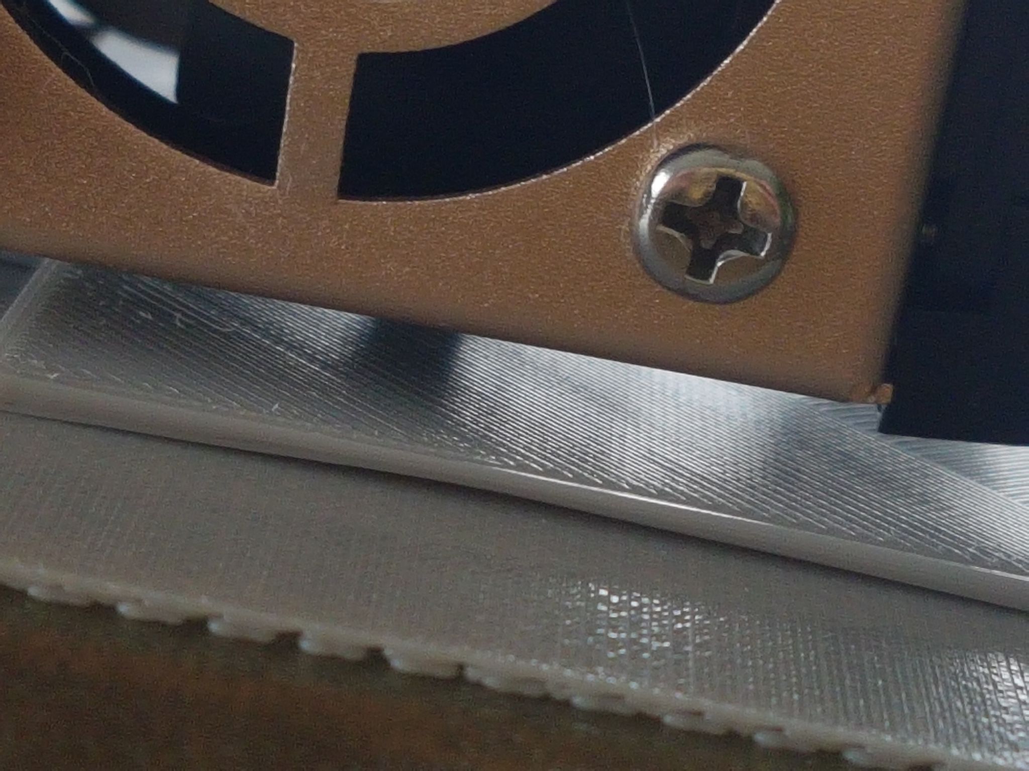

Je dirai même plus, j'ai l'impression que c'est le radeau lui même qui pose problème 🙂
Je n'utilise jamais de radeaux (ce sont mes départementales à moi 😄) : long, consommateur de filament, long, surface très moyenne par rapport à un beau pei et long (mais je l'avais déjà dit non ?).

alors j'ai repris une phrase de @pommeverte, mais je n'ai pas préconisé le UHU, avec le plateau pei texturé que tu sembles avoir, si il est propre, ça ne devrait pas se décoller (là ça se décolle du radeau, le radeau lui, est bien collé sur le pei ...).

J'avoue avoir eu du male a tout comprendre au début du fait de mon petit niveau hihi mais voila enfin le fichier :
Test parametre.html

Ca a commencer a ce décollé... Je vais essayer d'augmenter légèrement la température du bed pour voir ce que ca fais
C'est bon je n'ai plus de décollement et j'ai une meilleur qualité, merci pour votre aide! Mais par curiosité comment ca ce fais que ca c'est mis a faire ca car j'avais pas de soucis avant de changer de version de cura
