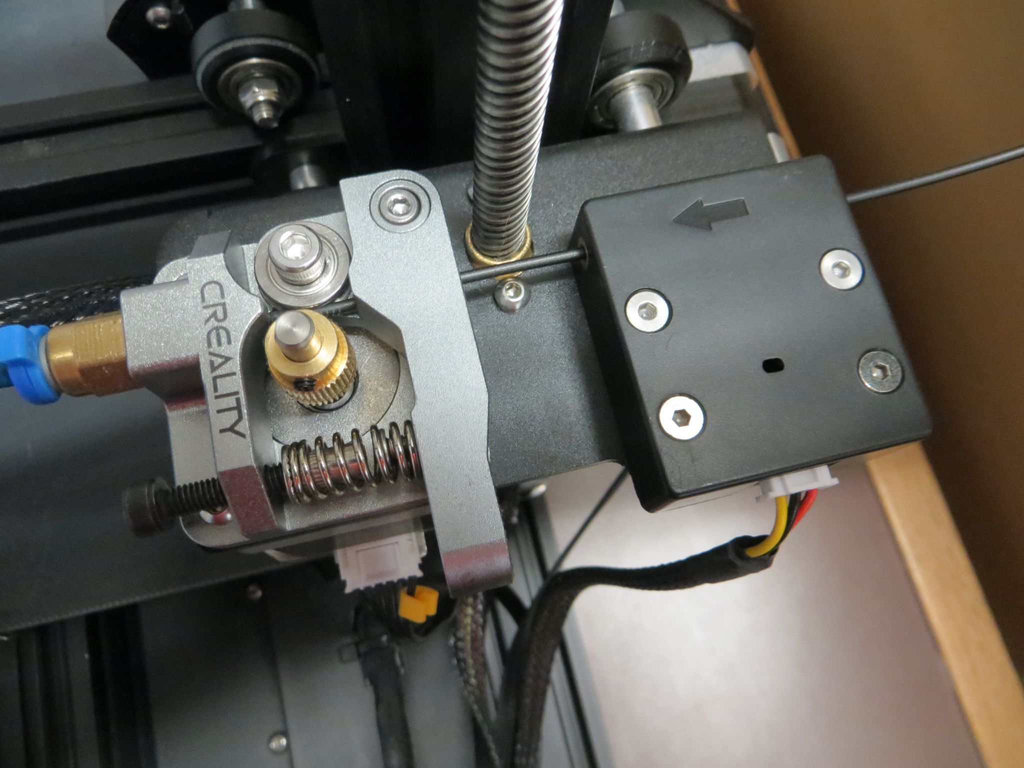

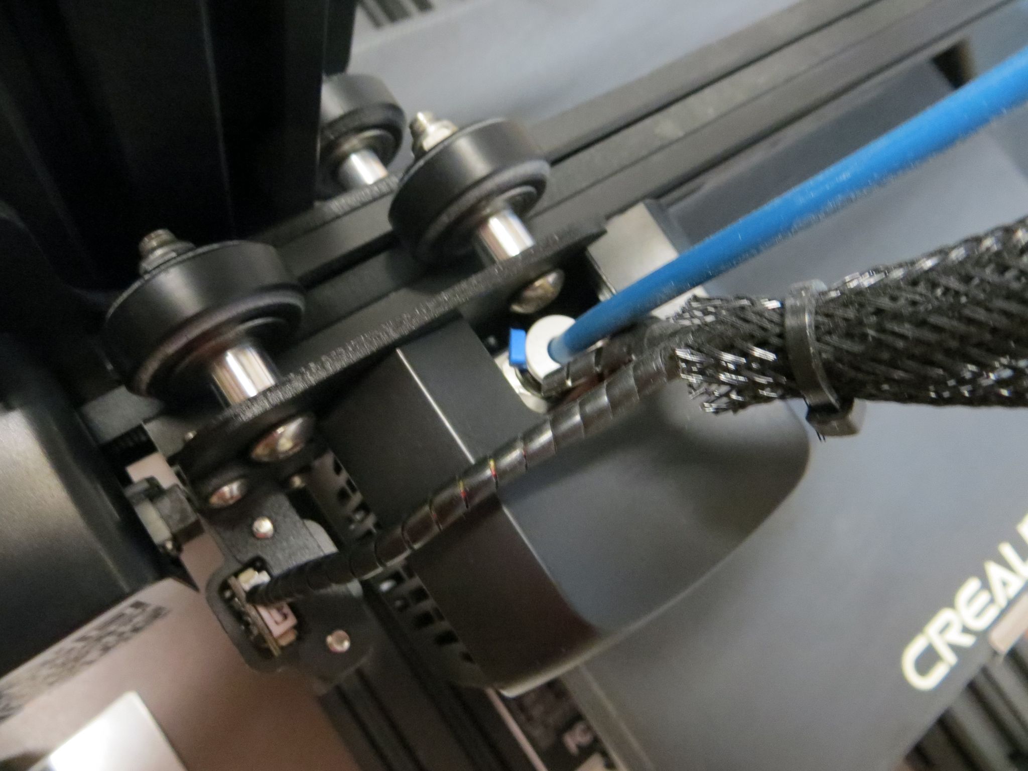

Deuxième problème: Le tube (Capricorne) bouge légèrement dans l'extrudeur , un va et viens lors de l'impression et du Retract.
J'ai changé l'adapteur PTFE, il bouge moins, mais il bouge encore, je dirais de 1mm.

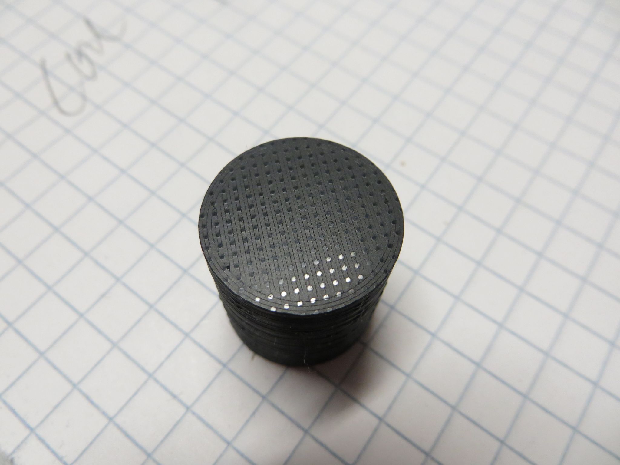

Troisième problème: L'impression de l'objet est après tout pas si mal. Mais un début, l'imprimante fait un contour autour de la pièce qui sera imprimée.
Dans mon cas ce contour ne colle pas au plateau et se ramasse comme une boule d'acier, la buse l'attrappe souvent et se colle souvent à la pièce qui va s'imprimée.
Pourtant ma pièce a imprimée, est bien coller au plateau....

2/ après un certain temps, les dents du connecteur finissent par marquer le tube. Une solution est de raccourcir le tube pour supprimer la partie endommagée (tu coupes bien droit juste au dessus de la zone "mangée" par le connecteur).

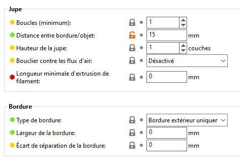

3/ c'est que tu imprimes une jupe, mais c'est curieux que la pièces accroche bien si ta jupe n'accroche jamais ! Tu as quoi comme paramètres de la jupe ?
Sinon tu as la possibilité de la supprimer dans les paramètres du slicer.
tu as bien mis les clips sur le pneufit ?
Oui, mais j'ai couper mon tube 2 fois et changer d'adapteur 2 fois aussi et ça bouge encore un peu. l'adapteur est bleu.

Mais si tout est ok, tu peux mettre "Aucun" dans Type de bordure.
Et si tu veux juste purger avant d'attaquer, tu peux rajouter un petit bout de code dans ton profile pour que l'imprimant trace une ligne sur le bord du plateau avant de commencer par exemple (j'avais un profile qui me faisait une petite pointe dans l'angle du plateau aussi).

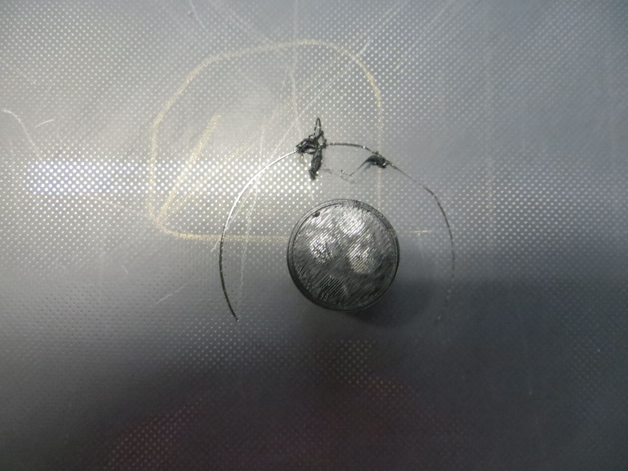

Voici une photo de mon problème, Par chance il ne s'est pas collé sur la pièce.
Aussi je trouve que la couche finale au dessus de la pièce me semble très mince.

Sinon pile en vertical et avec une grosse ombre, ce n'est pas idéal ... Mais il me semble quand même que tu as un souci de première couche trop écrasée.
Je pense qu'un petit réglage du bed un peu moins serré serait bénéfique (et une première couche un peu plus épaisse).
Ton bed est mal réglé.
trop proche par endroit et mieux ailleurs donc il faut reprendre le réglage buse/bed.
Dis nous comment tu t'y prends pour le faire.

Je suis d'accord avec @Titouvol, ta 1ère couche n'est pas assez épaisse et trop écrasée. tu devrais refaire un test avec une hauteur de 0.2 et peut-être un débit de 120% sur la 1ère couche.
En plus le fait que ton extrudeur claque ( "la roue dentelée saute toujours un coche" comme tu dis 😉) vient probablement du fait que tu n'as pas correctement calibré ton extrudeur (voir ce tuto). Cela devrait en plus te permettre d'améliorer la face supérieure qui semble montrer de la sous-extrusion (pas facile à discerner, une photo à 45° serait plus adéquate).

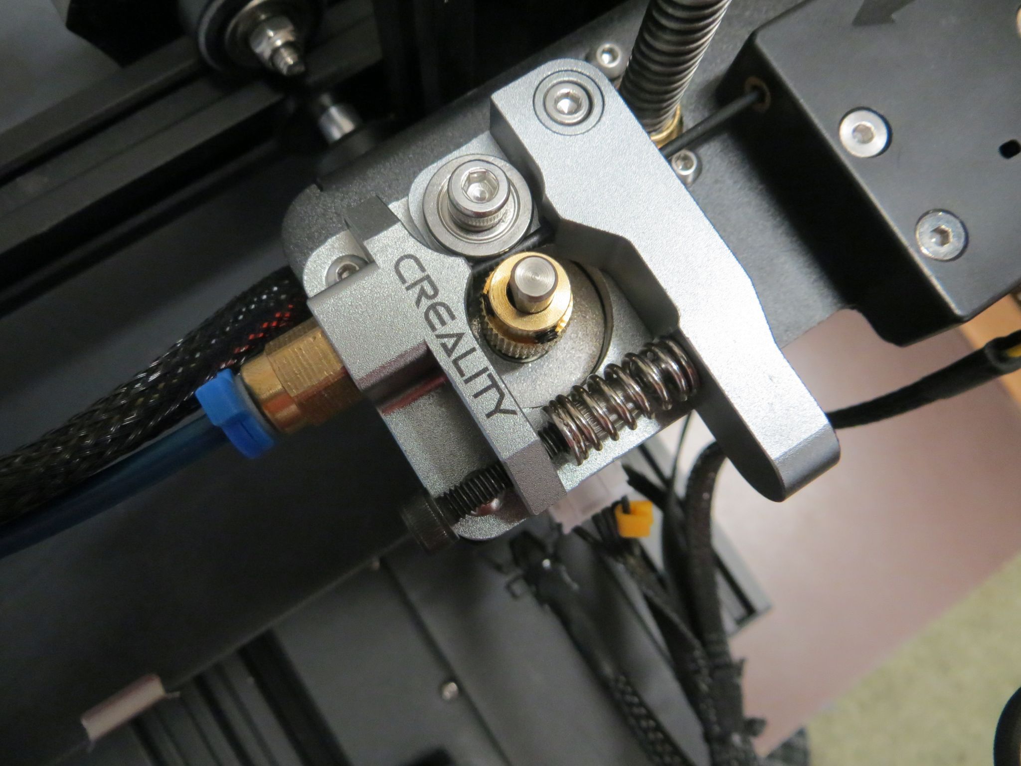

Fais attention au montage qu'il soit bien en contact avec la buse.
L'idéal est de suivre la "Titi's procédure" ...
Pour l'épaisseur de la première couche, peut être jouer sur le Z-Offset pour relever un peu.
Ta buse trop prêt du bed peut créer une surpression sur le filament (en l'empêchant de sortir), car l'extrudeur s'en fiche pas mal si ça sort ou pas : lui son job c'est de pousser.
Et si ca ne sort pas, comme il n'y a plus de place dans le PTFE, ça va exercer un effort sur le PTFE comme pour l'allonger, et comme il ne peut pas s'allonger ça va forcer sur ses fixations. Les dents des pneufits rentrent alors dans le tube et il prend du jeu ... tu rajoutes la dessus les mouvements avant/arrière des rétractions, et tu obtiens un PTFE bouffé qui bouge tout le temps.
une photo de ta tête d'impression et de ton extrudeur pourrait nous dire si tout est ok en terme d'installation.
Notamment la présence des bagues sur les pneufit bloquant ceux-ci, la bonne installation de la roue crantée sur l'extrudeur ou autre...
bien respecter les conseils car cela ne sert a rien de changer pour changer si l'installation n'est pas correctement faite.
Voici quelques photo:

Pour ce qui est du claquage de l'extrudeur, J'ai changé le tube Capricorne pour un autre qui était en kit avec les adapteur PFTE de la comapgnie Reality.
Donc normalement ce sont les bons adapteur.
Maintenant, il n'y a plus de claquement, et de va et viens du tube dans l'extrudeur.

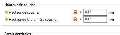

1- 0,2 (première couche)
2- 0,15 (les couches suivantes.

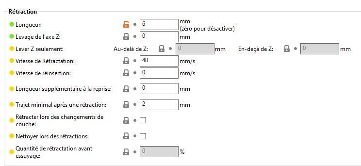

3-Rectract  5

5-Jupe et bordure à 15mm
