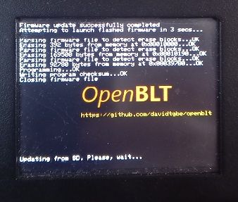

Néanmoins, j’ai réalisé grâces au tutos très précis de pommeverte, l’installation d’un Bootloader, et du firmware Marlin. Voici ce qui apparait maintenant sur l’écran de l’imprimante

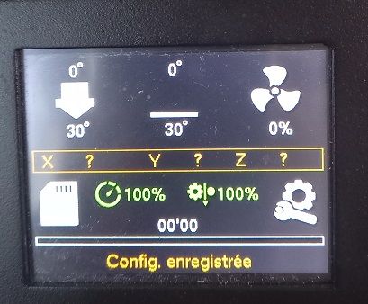

.20220719_180830.jpg.785d1ecd7683c9a6948083d0798acc05.jpg2137143965_20220721_143604(2).jpg.1e7a13438c9ac928ea7cd516587c51b1.jpg20220719_180858.jpg.a0162f65d1ac7900229292aa284ee205.jpg
J’ai essayé de découvrir les divers écrans qui apparaissent, mais d’emblée, je constate que le « tactile » de l’écran concentre des zones très étroites qu’il n’est plus possible d’activer « au doigt ». La pointe d’un crayon à mine tendre est plus appropriée, et souvent déclenche de mauvaises actions !
J’ai actionné, pour voir         « Origine Auto »         dans le menu              « Mouvements »     , mais !!!! la buse est venue s’écraser sur le plateau   !!!
Je présume que des réglages et aménagements sont maintenant nécessaires pour que l’imprimante exploite ce firmaware.
Comme d’habitude, je compte sur votre expertise pour tenter de remettre en route cette foutue imprimante. Merci déjà pour toute votre aide et votre patience.

Salut,
Je commencerai par un "HOURRA" 🎉 et félicitations pour le flashage 🥳!
Pour ton problème d'écran, l'as-tu calibré? D'après cette page, il faudrait appuyer 5 secondes sur l'écran pour faire lancer la calibration. A la place d'un crayon, j'utilise la gomme à l'extrémité d'un critérium. C'est un peu moins sauvage que coté mine 😄!
Pour la prise d'origine (origine Auto), il faudrait avant valider si le détecteur inductif est fonctionnel. Pour ça, tu peux envoyer un M119 depuis Pronterface pour voir si le Zprobe (quelque chose dans le genre) change d'état (open et triggered).

Bonjour pommeverte,
Merci pour ta vive réaction, j’ai étalonné plusieurs fois d’ailleurs l’écran de l’imprimante,  mais à tous les coup, la croix dans le coin sup/gauche disparait instantanément sans laisser le temps de la pointer. Les trois autres coins sont disponibles, et en fin de parcours un message d’erreur dit
«  Echec d’étalonnage »
Il n’en demeure pas moins, que je constate une amélioration du pointage des items de menu avec un crayon gomme que j’ai retrouvé au fond d’un tiroir.

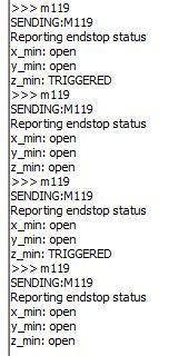

1) la sonde capacitive !!! elle est neuve, bien installée, et gageons que si la carte mère n’est pas défectueuse, Marlin pourra en tenir compte et permettre un nivellement automatique ? Donc je démarre Ponterface pour régler cela.Comment procéder dans l’ordre ?
J’envoi seulement M119….puis que faire ?

Bravo pour le flashage.
Je te remets le document fournit par @pommeverte; Je pense qu'il explique très bien la marche à suivre.
Le 19/06/2022 at 22:10, pommeverte a dit :
Bouton "SEND" pour envoyer le Gcode saisi et attendre bien sagement la réponse dans la zone "Résultat" 😁
Donne nous les résultats du M119 quand tu ne touches rien et quand tu "tirlipotes" le capteur en Z (mettre un obstacle devant ce capteur)

Je crois comprendre qu'après le M119, si tout est ok, un déplacement de l'axe Z devrait être intérompu par un obstacle venant devant la sonde capacitive!!!
Je m'aplique à faire ce test.

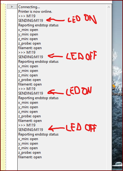

Salut,
Le M119 te renvoie l'état des détecteurs de fin de course (X,Y, détecteur capacitif). Comme l'a dit @gerardm, tu envoies un M119 lorsqu'il n'y a rien devant le détecteur et lorsque tu mets ton doigt. L'état du z_min (ou probe) devrait changer (open ou TRIGGERED) comme dans cet exemple :
Citation
Voici les fichiers de configuration qui ont permis de compiler le firmware avec le détecteur capacitif(sources Marlin V2.0.9.4):Configuration_adv.hConfiguration.hplatformio.ini

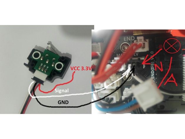

Si tu décides de remplacer ton détecteur capacitif par le détecteur de fin de course à levier que tu as reçu, alors tu pourras utiliser ce firmware (pas besoin de flasher le bootloader, seulement copier le fichier sur la carte µSD): firmwareV2_fdc.srec. Le fichier est probablement à renommer en firmware.srec. Comme indiqué ici, je pense qu'il faudra revoir le câblage.
J'ai activé le nivellement "manuel" (voir cette vidéo pour les détails).

Est-ce que tu peux refaire la même manip mais avec la commande M43 au lieu de M119? Pour le résultat, tu peux faire un copié (touches Ctrl + C) /collé (touches Ctrl + V) depuis Pronterface à la place de l'aperçu écran puisque le résultat de la commande est beaucoup plus long.
Si le détecteur est câblé sur le Zmin, alors tu peux essayer ce firmware:

Salut @pommeverte
OK, La voici rien détecté LED OFF
Citation

La voici  plateau détecté  LED ON.

Salut @pommeverte
Voici les deux manipulations, La première sans détection la seconde avec.

Si j'étais à ta place, je tenterais la mise en place du détecteur mécanique que tu as reçu. En regardant les infos de câblage de cette page, j'essaierai de ne pas câbler le fil du 3.3V puisque la résistance de tirage (pull-up) est activée dans le firmware. Je me contenterais de cette connexion:
Citation
par contre, si ton câble correspond à celui de cette photo, alors, j'enlèverais le fil blanc à l'une des extrémités du câble. Pour ça, il suffit d'appuyer sur la languette et de tirer sur le fil. Dans tous les cas, comme le montre la photo juste au dessus, il faut laisser la broche de droite non connectée.
Citation
Dans un premier temps, tu n'as pas à fixer le détecteur, tu peux simplement faire le test avec M43 i, sans toucher le détecteur et en appuyant sur le levier. Tu peux aussi faire la même manip avec un M119. Si le signal commute, alors tu pourras finir le câblage (sans le 3.3V) et la fixation du détecteur sur le châssis.

Salut @pommeverte
J'ai amménager le câble du fin de course pour ne garder que le fil signal (Blanc sur la borne S du switch)  et ground (sur la borne G du switch), comme figurer sur la photo.
Voici les résultatss des test M43 i  et M119.

>>> M119
SENDING:M119
Reporting endstop status
x_min: open
y_min: open
z_min: open
z_probe: open
filament: open
Switch actionné:
Citation
>>> M119
Printer is not online.
Connecting...
Printer is now online.
>>> M119
SENDING:M119
x_min: open
y_min: open
z_min: open
z_probe: open
filament: open
Mhmmm pas trop bon je crois  😳
Alexis.
Lien vers le commentaire
Partager sur d’autres sites
il y a 35 minutes, aletadi a dit :
mince, moi qui me disait que c'était gagné 😅!
Normalement, avec ce firmware, le résultat du M119 devrait être correct. Peux-tu le flasher et refaire les manips?
firmwareV4_fdcZ.srec
Pour vérifier que le flashage s'est bien déroulé, tu devrais avoir ceci "Anet ET4P-fdc" dans le menu paramètre (icône engrenage + clé à molette) -> info imprimantes -> info imprimantes
Salut @pommeverte,
Après le flashage (carte µSD dans le lecteur pluis allumage de l'imprimante), et vérification dans  "Info Imprimante", il s'avère que seul "AnetET4P" existe, la mention "-fdc" n'apparait pas!!!  J'ai essayé deux fois sur des carte µSD différentes!!!
Alexis.
Modifié (le) par aletadi
Salut @pommeverte,
🥴🥴🥴, Non je n'y ai plus pensé!!!
J'y vais...
Alexis.
Salut @pommeverte
Cà y est... -fdc est bien apparu,
Switch non engagé

Connecting...
>>> M119
SENDING:M119
x_min: open
y_min: open
z_min: open
filament: open
Switch engagé

Pour avoir une certitude : dédouaner la carte mère  ou au contraire.
Je brancherais le connecteur du capteur qui pose problème à la place d'un qui ne pose pas de problème (voir les permuter).
Et nouvel essai   du M119.😷
Modifié (le) par gerardm

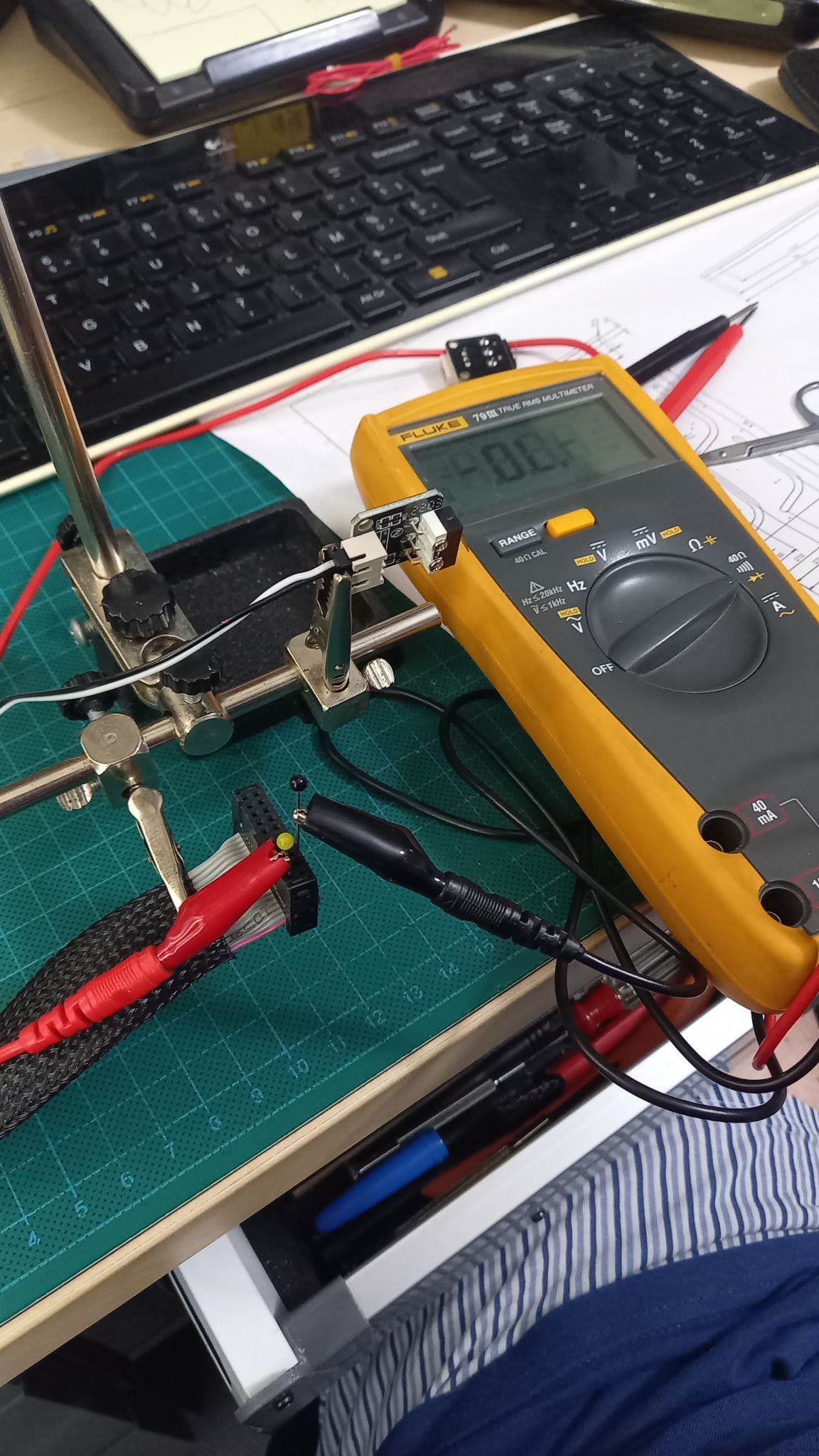

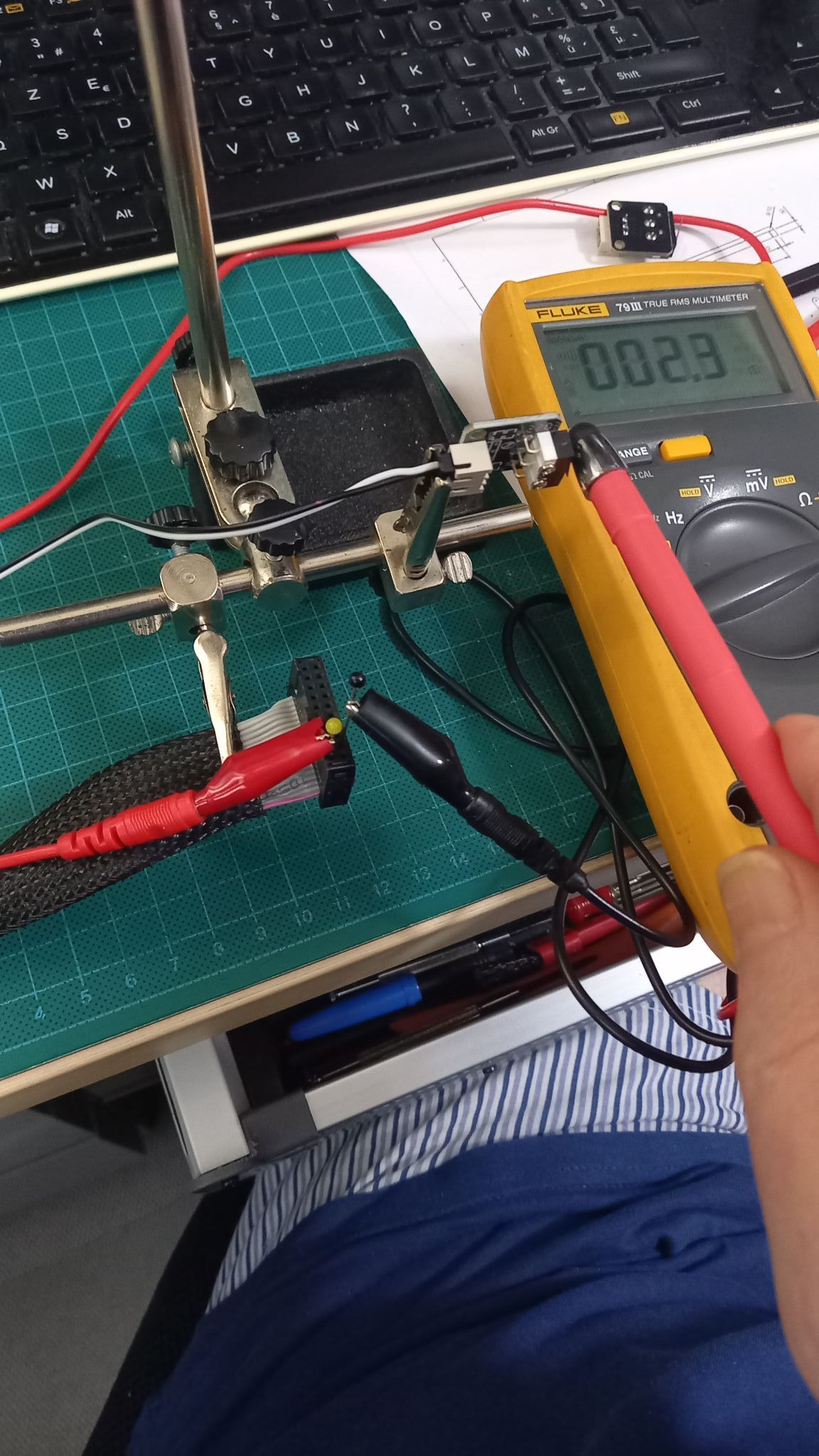

Salut @pommeverte
Par soucis de parfaire ma vérification de connectivité, j'ai testé le fonctionnement du switch jusqu'au connecteur s'enfichant sur la carte mère.
20220724_111426.thumb.jpg.ccdc02372058c29601ef6a47bd3906ca.jpg20220724_111352.thumb.jpg.ee16d9cab4a66eefc9783d42678abe9b.jpg
Tout est OK jusqu'à là, le switch est normalement ouvert et ferme bien le circuit lorsqu''on le manipule.
Je refait les test Prontface.
Switch non engagé

Connecting...
>>> M119
SENDING:M119
x_min: open
y_min: open
z_min: open
filament: open
Apparemment pas mieux!!!!
Bien à toi.
Alexis.

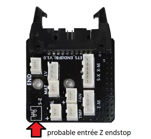

L'entrée PD9 commute de nouveau. Je te joints donc un nouveau firmware (infos imprimante: Anet ET4P-fdc2) pour de nouveaux tests. firmwareV5_fdcZ.srec
Prochaine solution à tester en cas d'échec:
Si ta carte d'extension est identique à celle-ci, alors il me semble possible de câbler le détecteur mécanique sur l'emplacement J10 S-Z.
Citation
Pour cela, il faudrait vérifier si l'un des 2 trous métallisés est relié à la masse avec un multimètre. La masse devrait être présente sur la broche centrale du connecteur LV.
Si c'est le cas, après avoir bricolé une connexion avec le détecteur mécanique (soudure de fils,...), tu pourrais tester ce firmware (info imprimantes: Anet ET4P-fdc3): firmwareV6_fdcZ.srec
En regardant la photo de ton détecteur, je pense que le filtre RC (résistance 10K/condensateur C104) n'est pas présent. J'ai donc activé un filtre logiciel dans le firmware. J'ai également activé une option sur la gestion de l'écran dans l'espoir d'avoir une amélioration sur sa réactivité.
