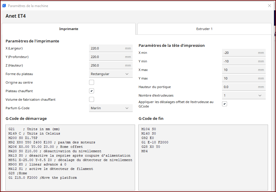

Malheureusement, cela prouve que le M500 n'est pas activé. Si tu veux modifier les paramètres, il faudra indiquer les nouvelles valeurs dans le Gcode de démarrage de ton logiciel de tranchage.
Par défaut, je viens de voir que dans Cura, le Gcode de démarrage est le suivant:
G28 ;Home
G1 Z15.0 F2000 ;Move the platform
Il deviendra donc:
G21    ; Units in mm (mm)
M149 C ; Units in Celsius
M200 S0 D1.75P
M92 X80 Y80 Z400 E100 ; pas/mm des moteurs
M206 X0.00 Y0.00 Z0.00 ; Home offset
M420 S0 Z10.00 ; désactivation du nivellement
M413 S0 ; désactive la reprise après coupure d'alimentation
M851 X-25.00 Y-8.5 Z0 ; décalage du détecteur de nivellement
M900 K0 ; linear advance à 0
M412 S1 ; active le détecteur de filament
G28 ;Home
Si tu as déjà déterminé la valeur du Zoffset de ton détecteur capacitif, alors il faudra le spécifier à la ligne M851 Zzz.zz
Il en est de même pour les pas/mm des moteurs à la ligne M92.

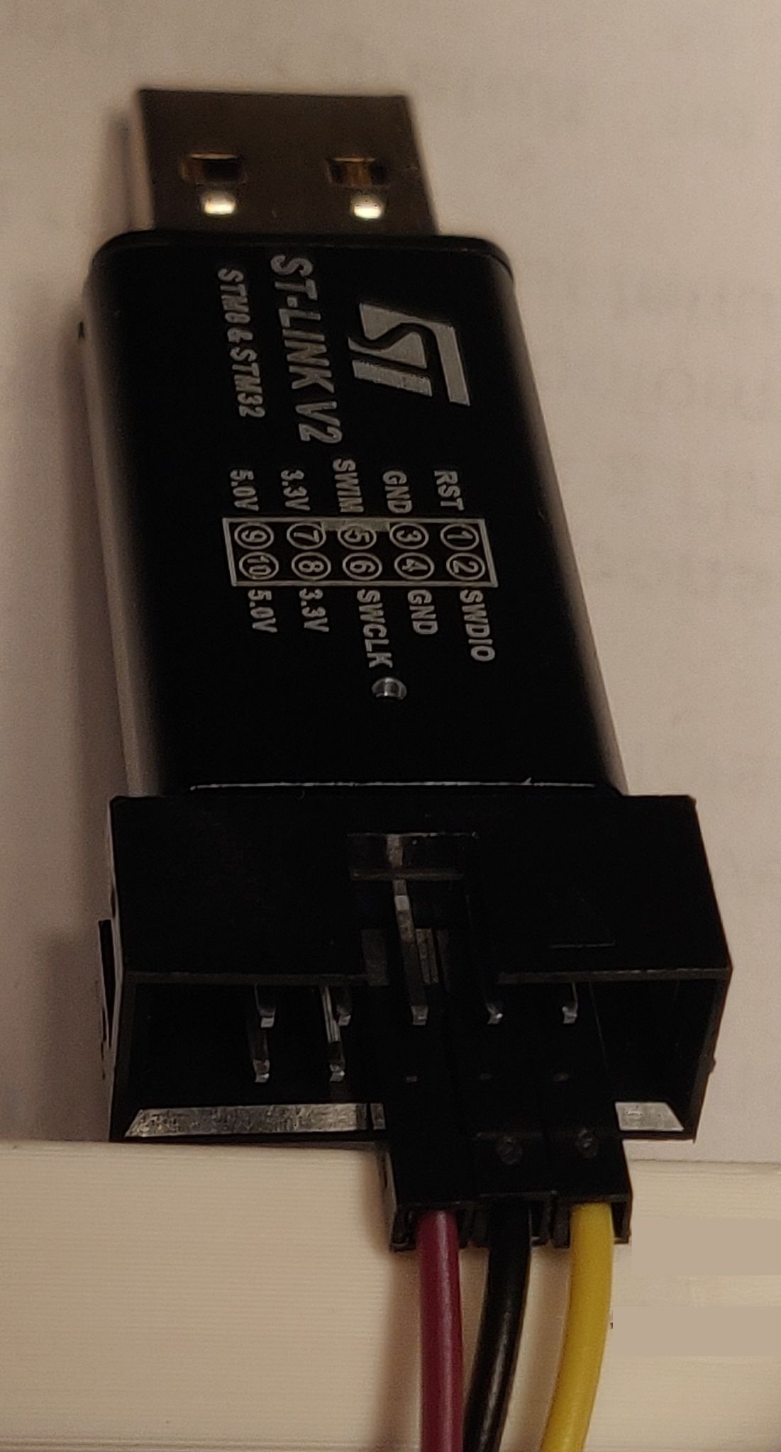

salut,
Pour mémoire, je le répète, ton problème est matériel et le remplacement du firmware ne résoudra pas la déficience de ton détecteur capacitif.
Ceci étant dit, pour flasher un firmware Marlin, il suffit de suivre les infos données dans le fichier readme.txt. README.txt
Si ton STlink est identique au mien, alors le câblage est le suivant: 3 fils sur la ligne du bas, à droite. Fil noir au GND (masse) fil jaune sur SWDIO et fil vert sur SWCLK.
  Citation
Dérouler
coté carte mère, il faut respecter l'ordre donné sur cette photo:

2. Plug in the ST-Link to your computer's USB port & power on your printer= Après le câblage, machine éteinte, tu branches le module sur l'ordinateur et tu allumes l'imprimante
3. Download & install [STM32 ST-Link Utility](https://www.st.com/en/development-tools/stsw-link004.html). = tu télécharges et tu installes STM32 ST-Link Utility
4. Launch STM32 ST-Link Utility & click `Target` then `Connect`. = tu lances STM32 ST-Link Utility et tu cliques sur Target puis Connect
5. Back up the original motherboard firmware starting at address `0x08000000` with a size of `0x100000`: = tu charges le contenu du programme du microcontroleur à partir de l'adresse `0x08000000` sur une taille de `0x100000` (voir la photo :
  Citation
RGG4B6L.png)
Dérouler
6. Download & extract [OpenBLT bootloader for Anet ET4/ET5 series printers](https://github.com/davidtgbe/openblt/releases) = tu télécharges le fichier openblt_et4.bin à cette adresse https://github.com/davidtgbe/openblt/releases
7. Click on `Target` then `Program...` = tu cliques sur "Target -> Program..."
8. Set the `Start Address` to `0x08000000`. = tu définis l'adresse de départ `Start Address` à `0x08000000`
9. Under `File Path`, click `Browse` and select `openblt_et4.bin` extracted in Step 6. = dans "file Path" tu cliques sur "Browse" et tu sélectionnes le fichier "openblt_et4.bin" que tu as télécharger au point 6
10. Click `Start` to initiate the flashing process = tu cliques sur le bouton "Start"  pour flasher le bootlaoder (programme de démarrage pour pouvoir charger le firmware Marlin)
11. OpenBLT for Anet ET4/ET5 series printers is now installed on your motherboard = c'est fini, youpi!!! 🥳

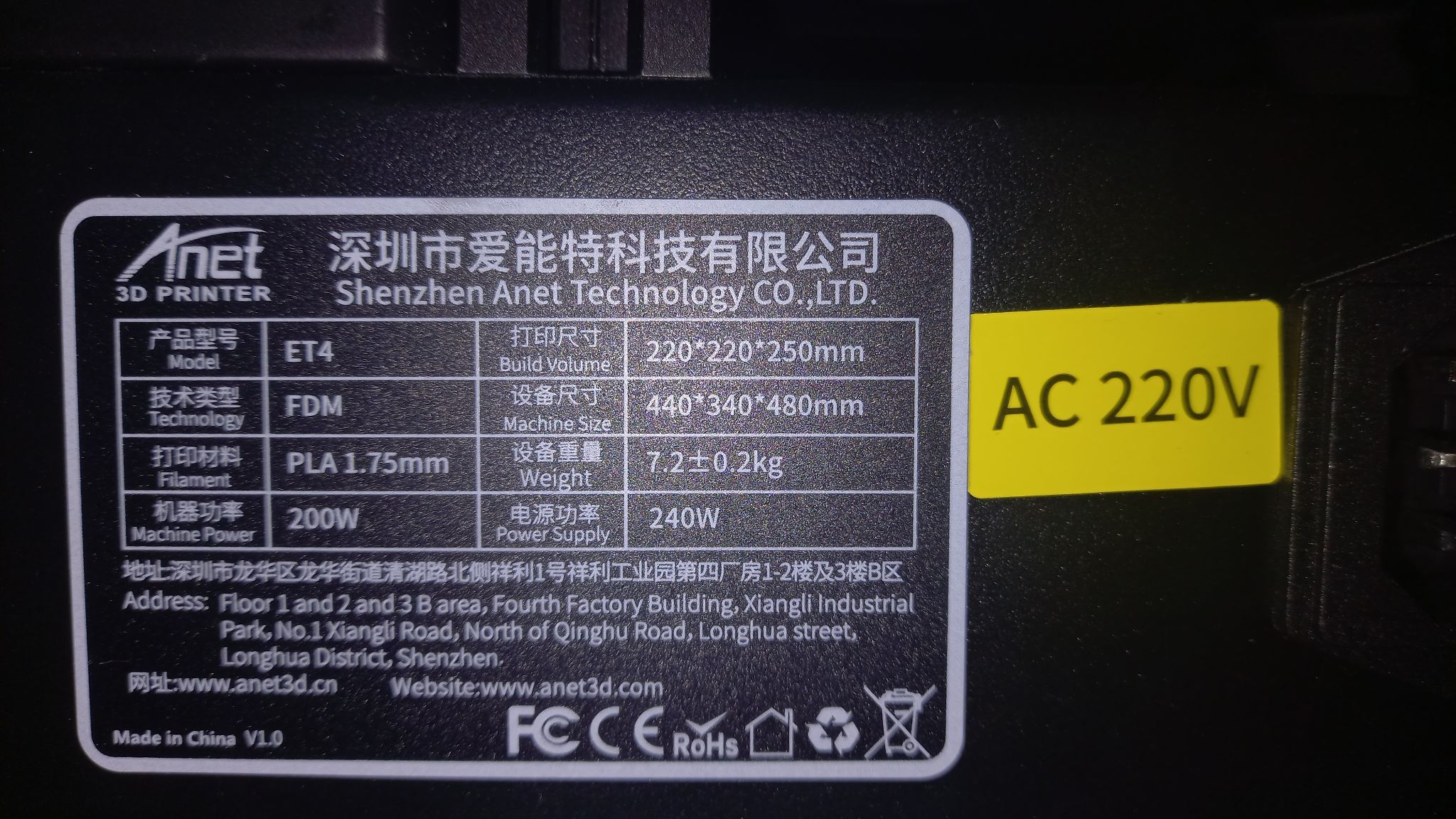

Quant à mon imprimante c'est une ET4+, bien que la plaque signalétique ne fait mention que d'un modèle ET4.
ET4+ étant une ET4 normale avec en plus la foutue sonde de nivellement!!!
