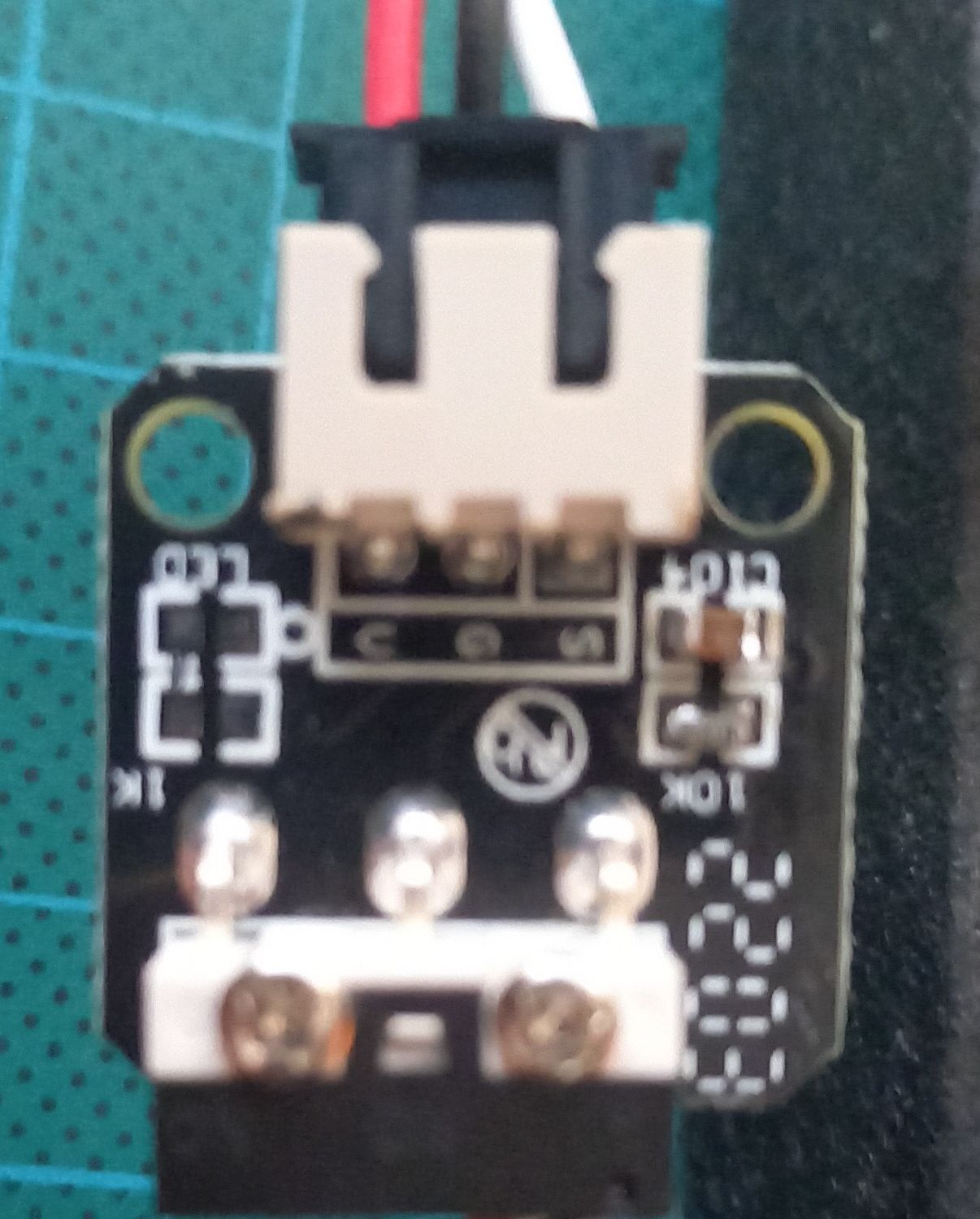

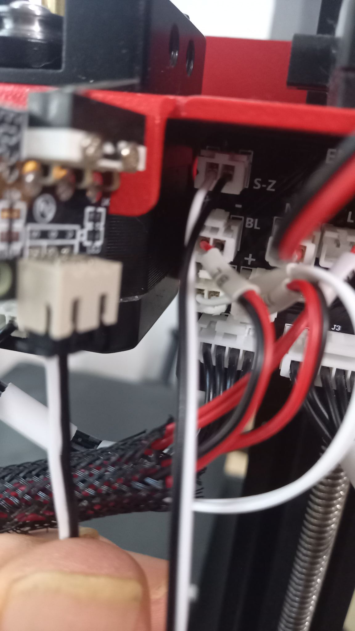

Voiici les tests Ponterface, après flashage de la mise à jour firmawre.
Switch non engagé
Citation
Connecting...
Printer is now online.
>>> M43 i

Citation
Connecting...
>>> M119
SENDING:M119
Reporting endstop status
x_min: open
y_min: open
z_min: open
filament: open
Switch engagé

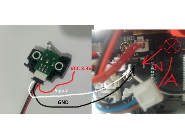

Comme c'est un échec, je tenterais la solution proposée dans mon dernier message (utilisation de l'emplacement J10 / S-Z) en faisant la vérification préalable au niveau de la masse.

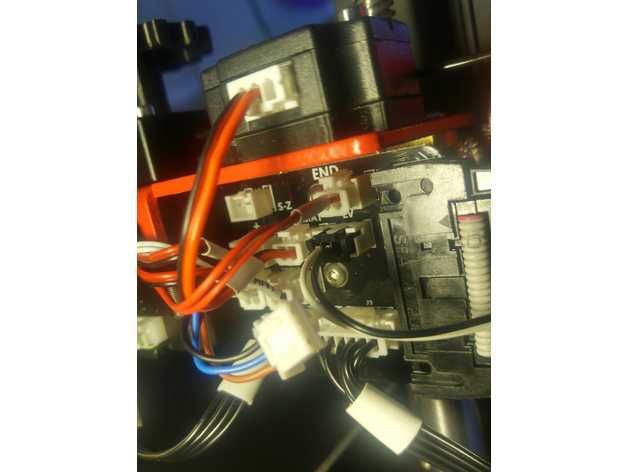

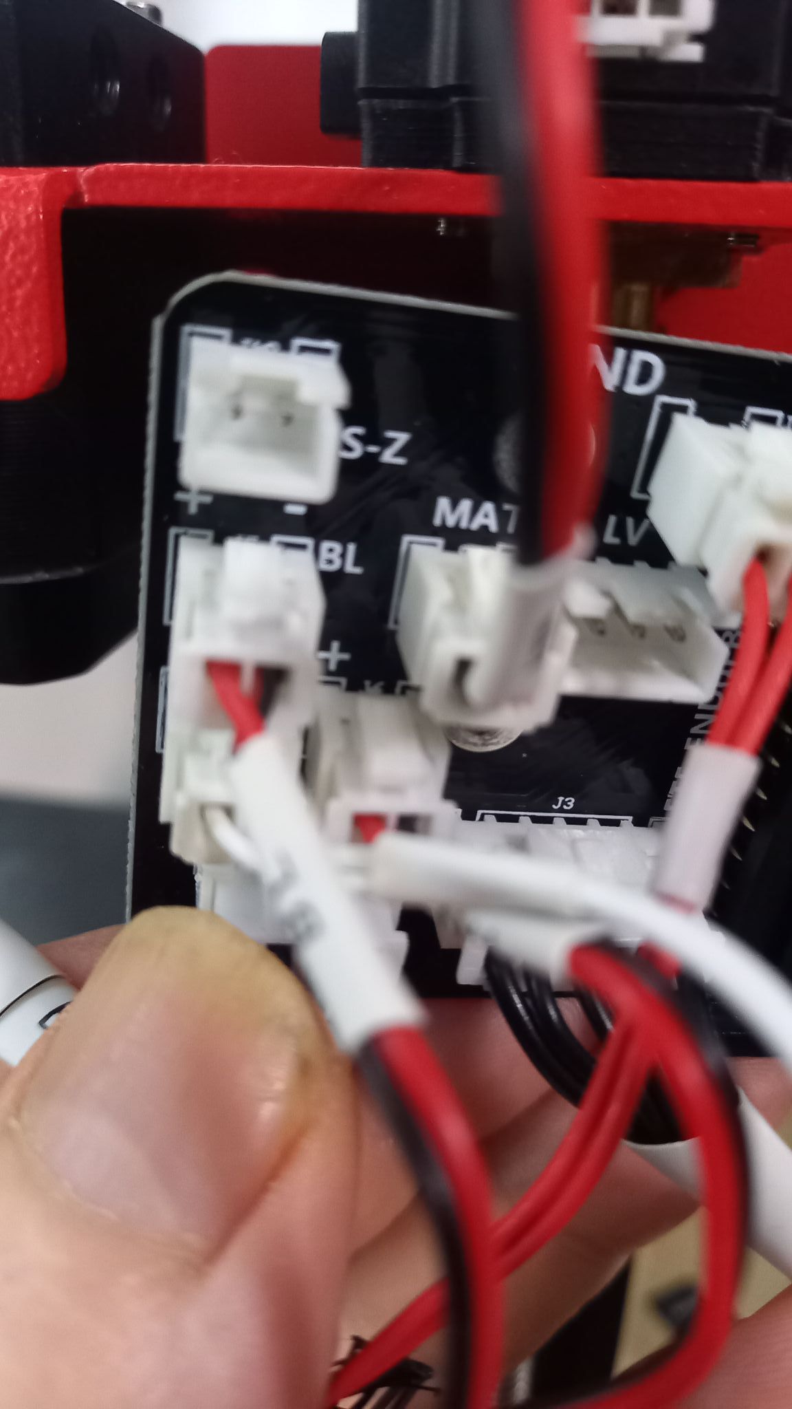

Vérification faite, une masse est bien présente sur le connecteur J10 S-Z , sur la borne Z. Les deux bornes sont bien reportées jusqu'à la carte mère, et tiennent bien compte du switch ouvert /fermé. J'ai soudé une base de connexion sur le circuit et y ai connecté le fin de course. Donc en situation normale pour un essai
20220724_144442.thumb.jpg.58ef6cdc5271f6d3516a70ce80e9560f.jpg20220724_145515.thumb.jpg.d5737895291c2ce4cfec9a9bf7865b84.jpg
Alexis

Salut @pommeverte,
Salut @fran6p,
Je trouve une tension de+/-90mvolts ~ switch ouvert et +/- 2mvolts ~ fermé !!!

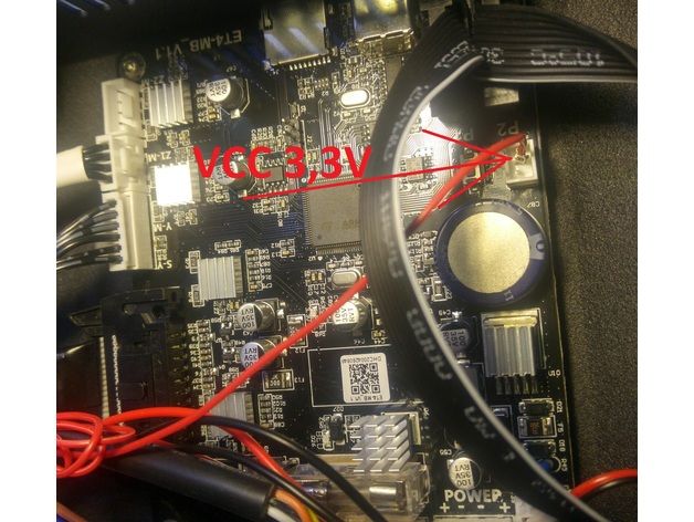

 Ah...là cela fonctionne!!!
Alexis.

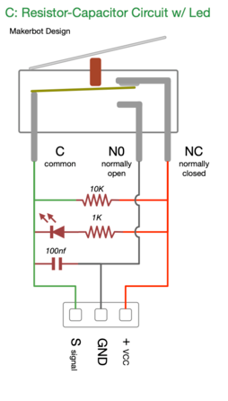

Je pensais que l'on pourrait s'en sortir sans le 3.3V mais apparemment, c'est pas possible. Il faudrait donc ajouter un fil relié au 3.3V, idéalement sur la carte d'extension, sinon sur la carte-mère comme indiqué sur cette photo:
Citation
l'autre extrémité du fil allant sur la broche libre du détecteur. Comme tu as l'air d'avoir du matériel, si tu pouvais ajouter une résistance de 10Kohms par exemple entre le signal et le +3.3V (résistance de pull-up), ainsi qu'un condensateur de 100nF (peut-être pas nécessairement en composant CMS / surface, mais avec des pattes, au moins pour le test). Avec ton multimètre, tu pourrais peut-être vérifier que ces emplacements:
Citation
correspondent à ce schéma trouvé sur cette page (sans la résistance de 1Kohms et la led bien sûr):
Citation
Si tu n'as pas les composants, tu pourras tout de même faire le test (M43 i et M119) avec seulement le 3.3V ajouté.  🤞
PS: n'oublie pas d'ajouter @gerardm, il avait l'air de vouloir jouer avec nous, aussi 😅
Modifié (le) par pommeverte

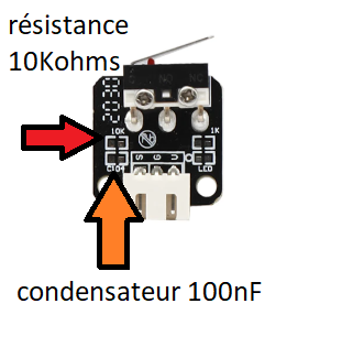

Salut @pommeverte Salut @fran6p
Voici réalisé l'intégration du 3.3volts, et l'ajout d'une résistance et d'un condensateur sur la carte du fin de course.
Ces élément CMS ont été  récupérés d'un vieux PCB, je suis  certain de la résistance mas moins du condensateur!.
Je fait néanmoins les test Ponterface pour vérifier.

  1. Est-ce que tu peux vérifier la tension du signal lorsque le détecteur est ouvert et fermé?
  2. Est-ce que tu peux connecter le détecteur sur l'emplacement précédent (LV, celui du détecteur capacitif)? bien sûr avec seulement les fils blanc (signal) et noir (masse) raccordés. Le fil rouge reste relié au 3.3V. Pour faire les tests M43 i et M119, tu utiliseras ce firmware (infos imprimante "Anet ET4P-fdc4"):
firmwareV7_fdcZ.srec
Salut @pommeverte, salut @fran6p,
La tension mesurée sur le circuit du fin de course (==Fl rouge/noir) est de 3.3v ouvert   2.1v fermé.
Question...
1) je connectes blanc/noir sur deux bornes du connecteur LV du détecteur capacitif
Lesquelles des 3 ?
2) Dois-je laisser la connexion 3.3v(fil rouge) sur le circuit du fin de course ???
Modifié (le) par aletadi
il y a 35 minutes, aletadi a dit :
il se pourrait donc qu'il y ait une résistance en série sur l'entrée. Est-ce que tu peux tester ce firmware (infos imprimante "Anet ET4P-fdc5") avec le montage actuel:
firmwareV8_fdcZ.srec
Si le résultat n'est pas concluant, alors pour le test sur le connecteur LV, le câblage correspond à ces photos:
Citation
2013181555_cablagefinal_signal1.jpg.9cbdbf89984cff9b2bf38defb28feb07.jpg1432387807_cablage2_33V.jpeg.aac1cc750e53f1a37b71e3e27148f732.jpeg588058852_cablagefinal_signal.jpeg.eccf04460a3bf2e14058136afe2b617a.jpeg
je connectes blanc/noir sur le connecteur LV du détecteur capacitif, ET je laisse la connexion 3.3v(fil rouge) sur le circuit du fin de course ???
si j'ai bien compris, oui 😅

alexis;
Voici d'emblée le test sur Le connecteur LV de la sonde capacitive.
Switch ouvert.

Switch fermé;

  1. détecteur branché sur LV, flasher ce firmware firmwareV9_fdcZ.srec (Anet ET4P-fdc6) et faire les tests habituels (M43 i et M119) + mesure de la tension du signal
  2. flasher de nouveau le firmware  "firmwareV8_fdcZ.srec", en te branchant sur le connecteur S-Z pour mesurer la tension du signal avec le détecteur ouvert et fermé?

J'ai eu imprimante avec un détecteur capacitif. Si par moment ton capteur fonctionne , alors ton problème ne vient pas du firmware et la connexion est correcte . Soit ton problème vient du réglage du capteur (une vis sur le dessus et prévu pour ça), soit tu as un faux contact au niveau câble du signal. Suivant la position du câble, quand la buse se déplace, le contact se fait plus ou moins bien, ce qui perturbe ou annule complètement le signal, d'où le crache de la buse.
Pour la vis sur le dessus du capteur, elle sert à étalonner le capteur. Le capteur fonctionne dans une plage de distance définie entre 5 et 8mm. Si la vis est mal réglée, tu peux te retrouver en dehors de cette plage et ton capteur ne fonctionnera pas ou très mal s'il est dans la limite haute ou basse.

Salut @pommeverte @fran6p @medmed
Pour répondre à medmed que je remercie pour son implication dans mes turpitudes, il faut dire que j'ai à plusieurs reprises vérifié les connexions de la sonde capacitive, et l'ai même changé. L'étalonnage de celle-ci avec la petite vis a été réalisé avec beaucoup de soin plusieurs fois. Donc toutes ces pistes ne sont manifestement pas à incriminer dans ce problème. Merci quand même pour ton aide et ta vigilance.
J'en reviens aux test que me réclame pommeverte.
Sur la connexion LV avec le firmware ET4P-fsc6
Switch ouvert.

Mhmmmm                 "z_min est TRIGGERED"        serait-ce  un première victoire !!!!
A ce stade dois-je entreprendre maintenant le second test, sans que pommeverte n'aie vu ce premier résultat ????
Alexis.
😱 Attends, je prends une photo 😢( rassure-toi, ce sont des pleurs de joie 😄) 🎉
Par contre, avant de trop s'emballer, est-ce que tu confirmes que l'écran ne s'éteint pas et se rallume (signe que la microcontrôleur redémarre) lorsque tu appuies sur le détecteur?
😳🥴 Aie..... L'imprimante étant tournée d'arrière ne avant je ne visualisais pas l'écran de la machine!
Malheureusement, effectivement lors du relachement du fin de course précédemment enfoncé, l'écran passe à l'écran d'annonce MARLIN et redémarre sur l'écran de surveillance .
Alexis.
C'est ce que je craignais. Comme tu ne devais pas avoir ce soucis avec le connecteur sur S-Z, est-ce que tu pourrais faire le test en branchant le détecteur sur S-Z après avoir flashé ce firmware (Anet ET4P-fdc7) : firmwareV10_fdcZ.srec
Est-ce que tu peux également mesurer la tension du signal?
Est-ce que tu as réussi à trouver du 3.3V sur la carte d'extension ou sur la carte-mère comme sur la photo?
J'ai pris le 3.3v sur la carte mère
Après le flashage du firmware  "L'info imprimante" annonce ANETP-FSC 1.X !!!
La tension aux bornes du fin de course est : 3.2v ouvert/0.2v fermé

Salut @aletadi ,
Il y a 13 heures, aletadi a dit :
Tu n'aurais pas mal lu l'info 🤔, il était tard hier... parce qu'il n'y a rien qui ressemble de près ou de loin à ce texte dans les sources.
On va oublier le connecteur S-Z et rester sur le LV.
  1. Est-ce que tu peux brancher le détecteur capacitif en utilisant le firmware "firmwareV9_fdcZ.srec" (Anet ET4P-fdc6) et tester avec un M43 i et M119?
  2. Je me demande si le redémarrage ne serait pas causé par le condensateur indéterminé que tu as ajouté. Si le détecteur capacitif donne de bons résultats, alors pourrais-tu faire un nouvel essai avec un autre détecteur mécanique où tu aurais ajouté seulement la résistance de 10Kohms (ou dessouder le condensateur du détecteur actuel)?
Pour info, les condensateurs céramique de 100nF étaient souvent présents sur les cartes électroniques. Ils sont marqués 104. Si tu en trouves 1, tu pourras essayer de remplacer celui que tu as soudé.
@gerardm merci pour l'info, c'est intéressant
Salut @pommeverte  @fran6p  @gerardm
Comme je l'avais relaté, l'imprimante est posée à l'envers sur mon bureau!!! J'ai donc manipulé l'écran "à l'envers" et ai sélectionné "Info Carte" plutôt que "Ifo Imprimante"!!!!! Le firmware est donc bien  Anet ET4P-fdc7. 😳
Je repasse sur le firmware  -fdc6 pour le test Pnterface.

Bien que j'aie dessoudé le condensateur, l'écran reboot à nouveau!!!!
Alexis.
Ok on y va avec la sonde capacitive.
LED de la sonde éteinte:

Mhmmm pas extra!!!!!
Alexis
OK, retour au détecteur mécanique 😩
J'ai lu que certains détecteurs de mauvaise qualité pouvait faire court-circuit. Si tu confirmes au multimètre la continuité indiquée en bleue,
est-ce qu'au lieu d'appuyer sur le levier, tu peux shunter (avec un tournevis plat par exemple) les pattes Signal et Masse puis enlever le shunt pour voir si l'imprimante redémarre?
ATTENTION à ne pas faire de court-circuit entre le 3.3V et la masse 😱!!!
