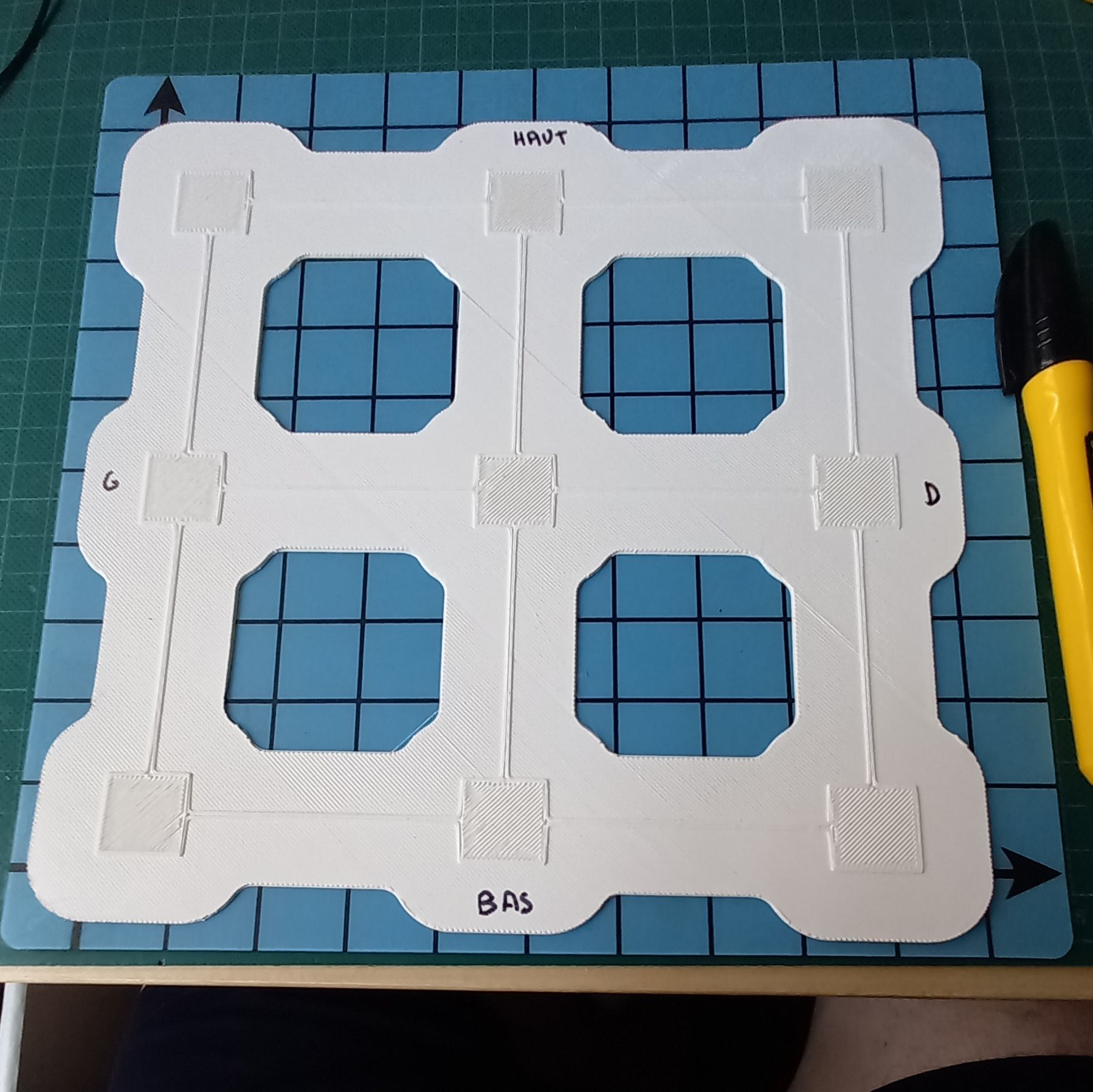

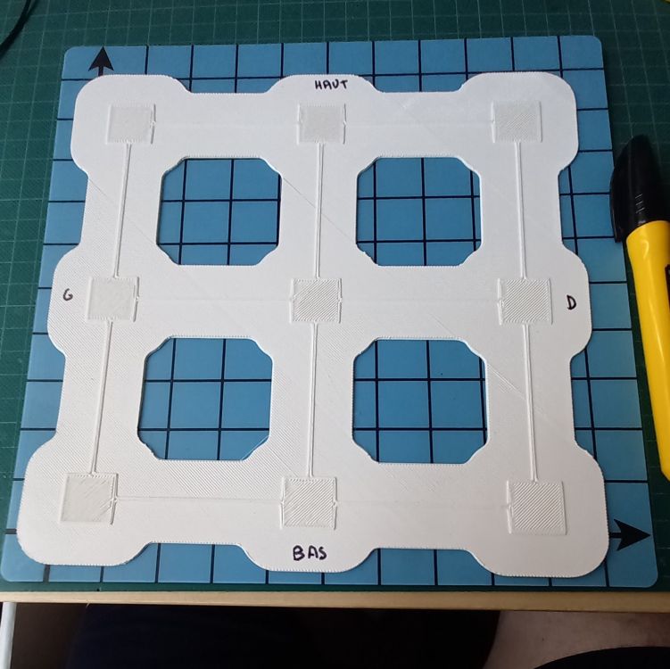

J'ai pu téléchargé et installé les fichier de contrôle dans Cura, et comme j'ai quelque peu remis en ordre de marche la LONGER LK4Pro, j'ai pu imprimer le fichier de contrôle de première couche. Ce n'est pas parfait, mais voici le résultat.
Cette solution va me permettre d'avancer un peu dans les impressions qui sont en attentes, le temps dans un premier temps de recevoir l'écran pour la ET4Pro, voir ce qui sera possible de faire avec cet imprimante, ou peut être acheter cette  Ender 3v2 qui pourrait bien me faire envie!

Salut,
Visiblement, tu as imprimé avec un radeau alors que le but est de vérifier la qualité de l'impression de la couche initiale. Je te conseille donc de refaire l'impression avec une jupe d'1 ligne, distante de 1mm par exemple.

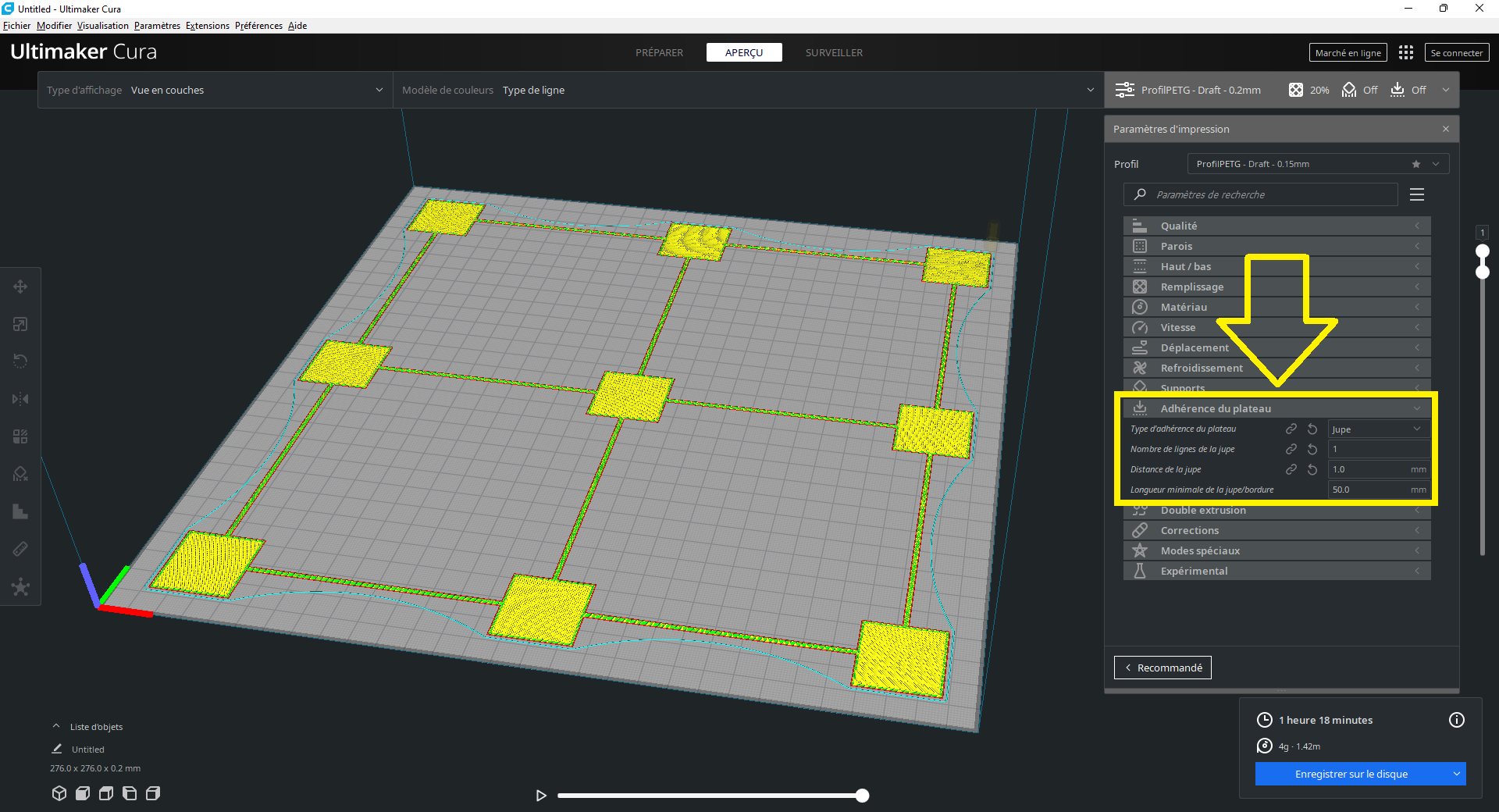

il y a 18 minutes, pommeverte a dit :
Comment entreprendre cela?  Est-ce que la "jupe" dont tu parles, est l'élément que l'on ajoute lors des paramètres d'impression, pour mieux fixer la pièce au plateau?
Dans ce cas comment prévoir une telle impression de contrôle ?

il y a 4 minutes, aletadi a dit :
il suffit de paramétrer l'adhérence comme ceci:
Citation

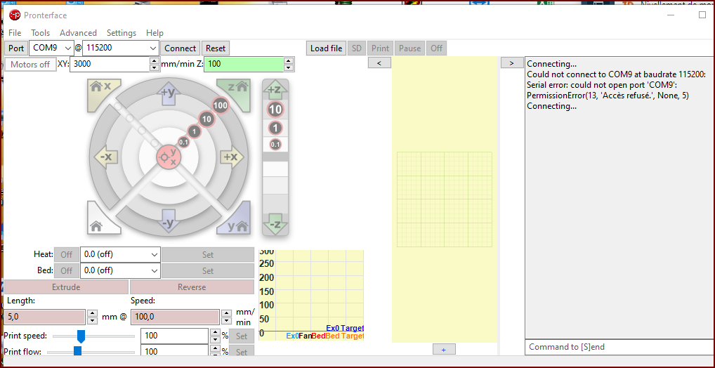

J'ai donc reflasher le Bootloader et le dernier firmware que tu m'as envoyé. Sans écran je ne peux pas contrôler  si tout cela s'est bien passé !!!
D'ailleurs, Ponterface n'arrive pas à connecter l'imprimante, je ne puis donc pas entreprendre les test M43 et m119 !!
On n'est dans l'impasse.

Il y a 4 heures, aletadi a dit :
normalement, si:
Le 31/07/2022 at 10:23, pommeverte a dit :
Pour savoir si le firmware est correctement flashé, il suffit d'envoyer M115. Dans la réponse, tu devrais trouver la date d'aujourd'hui et l'heure de compilation 10:16.
mais effectivement, si tu ne peux pas communiquer via Pronterface...
  • es-tu sûr d'avoir attendu ~1 à 2 min ( ~ le temps du flashage) après la mise sous tension, avant de te connecter en USB?
  • as-tu retiré  tout ce qui était branché sur l'écran?

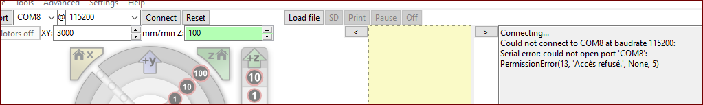

Salut @pommevert
J'ai donc entrepris la gravure du bootloader et le flashage de ton dernier firmware.
L'imprimante refuse de se connecter dans Ponterface avec le message d'erreur que tu peux voir dans la copie d'écran ci-dessous, tant sur le port COM9 que sur le port COM3 le changement de baudrate n'est pas plus efficace

Vérifie que tu es bien sur le bon numéro de port et a la bonne vitesse (généralement 115200 ou 250000). Attention aussi que tu n'es pas un autre périphérique de connecté sur le même port.
Lien vers le commentaire
Partager sur d’autres sites
J'ai changer d'entrée USB, maintenant sur port COM 8, mais c'est le même problème.
onnecting...
Could not connect to COM8 at baudrate 115200:
Serial error: could not open port 'COM8': PermissionError(13, 'Accès refusé.', None, 5)

Salut,
Tu n'aurais pas Cura d'ouvert par hasard, ou tout autre logiciel qui monopolise la communication? Si tu veux utiliser Cura en même temps, alors il faut lui bloquer l'accès en décochant l'extension "USB printing" (bouton marché en ligne)
Je viens de vérifier les sources, la vitesse est de 115200 bauds
