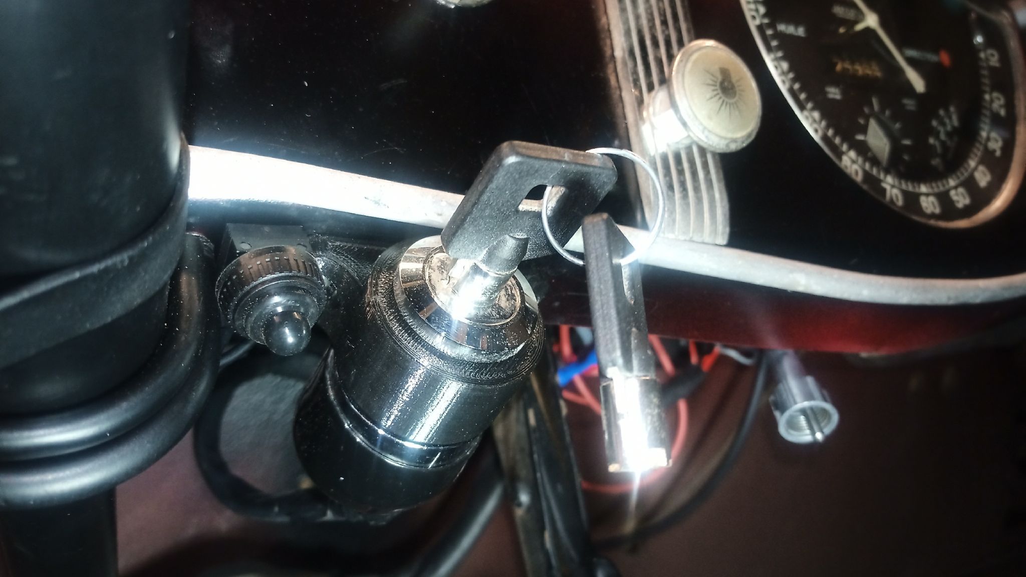

support de  neiman (type moto) car à l'origine il n'y a pas de clé pour démarrer la voiture (juste la manivelle ou la pédale), il ne devait pas y avoir de voleur à cette époque...

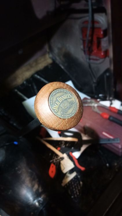

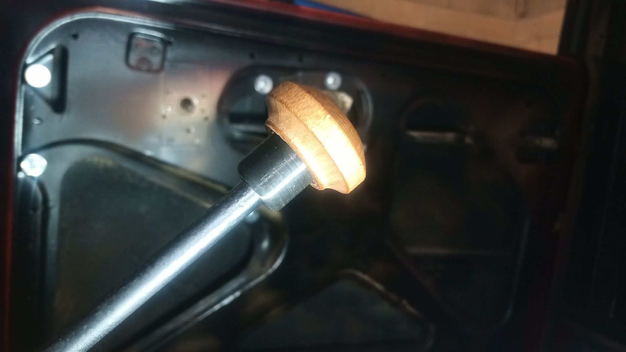

un support pour le pommeau de vitesse (celui d'origine est moche)

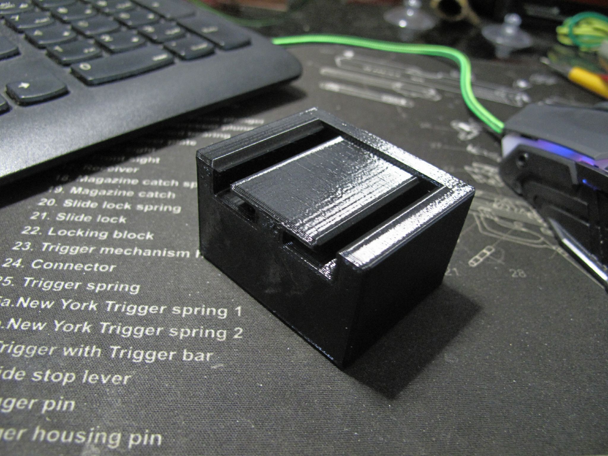

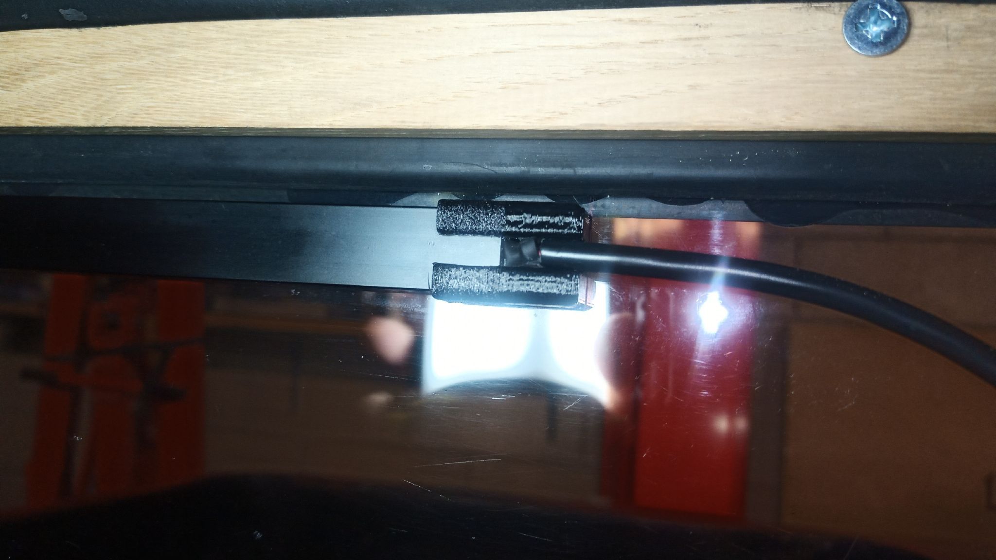

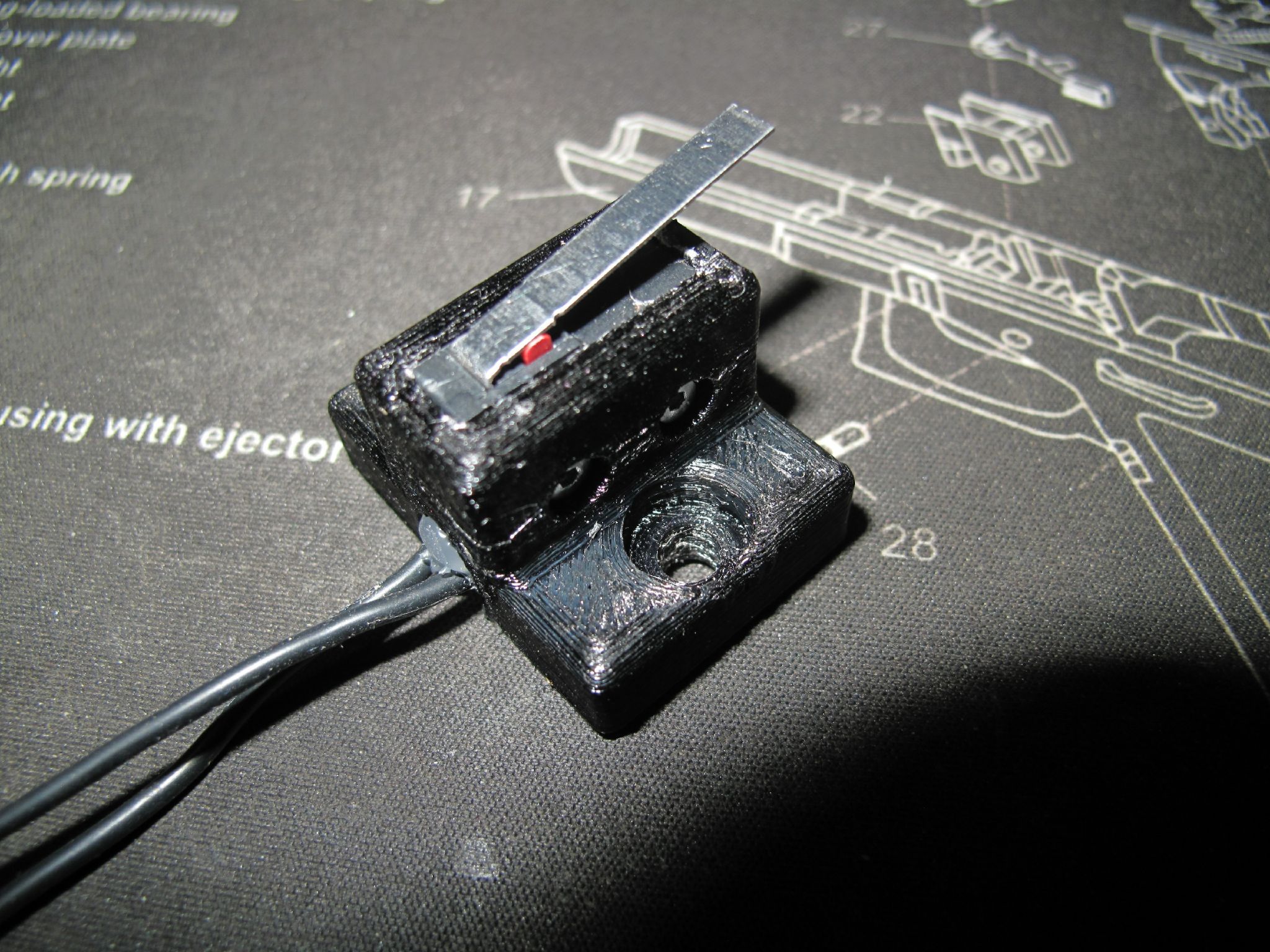

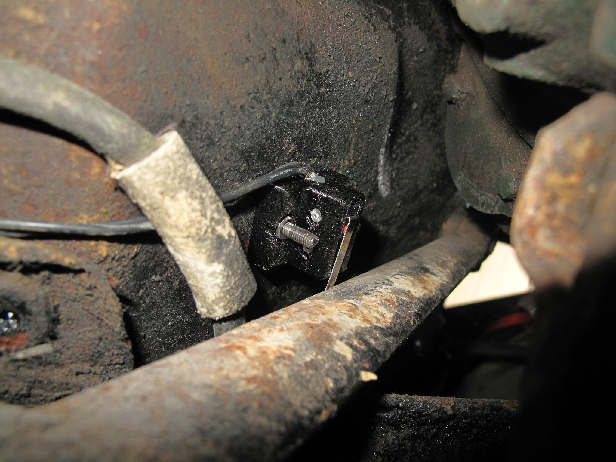

un support pour un contacteur de feux stop, j'ai changer le liquide de frein d'origine dot4 par du liquide au silicone (qui ne fait pas rouiller les pistons) mais du coup le contacteur d'origine qui fonctionne avec la pression du liquide ne marche plus avec le nouveau liquide donc j'ai mis un contacteur électrique sur la pédale

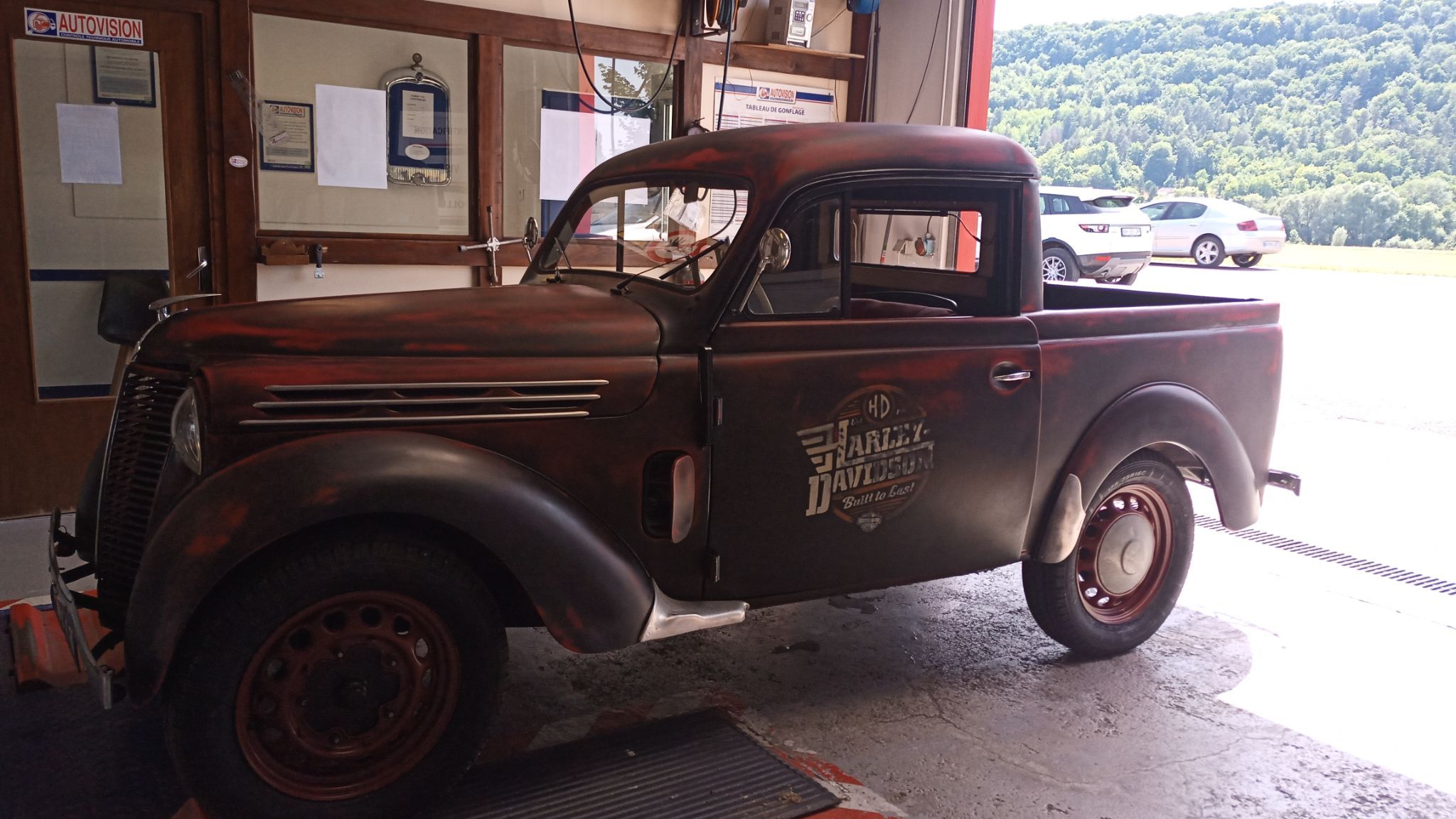

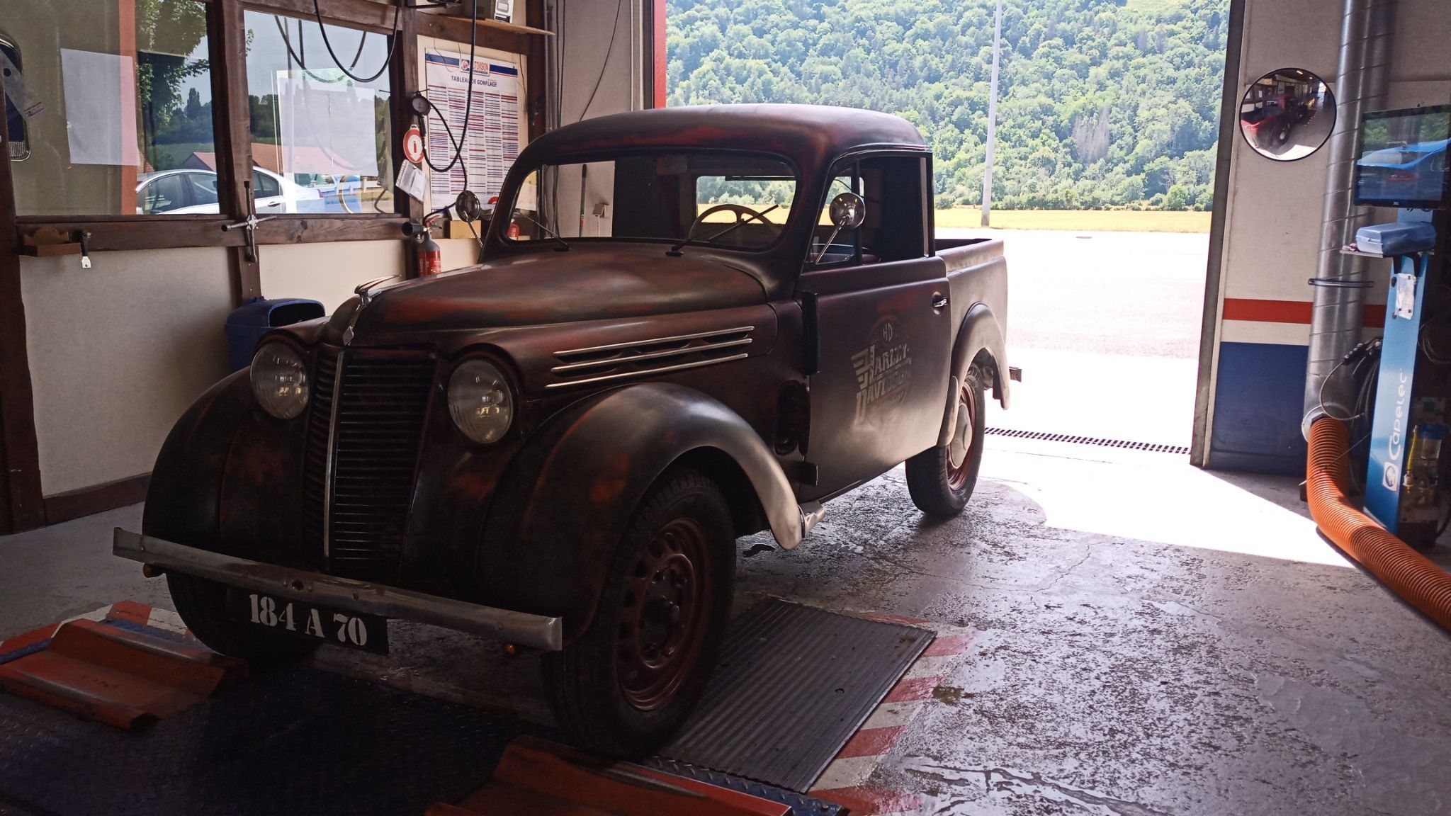

CT passée hier sans souci, juste une fuite de liquide de frein au niveau d'un raccord donc en attende des pièces pour rouler à nouveau.
IMG_20220617_153610.thumb.jpg.65f9ce5edd6b758321d6029a15864109.jpgIMG_20220617_153603.thumb.jpg.f449c4df916504bcc54c4b1aa4865d6f.jpg
Elle n'est pas encore fini reste l'habillage intérieur de la cabine et de la benne.

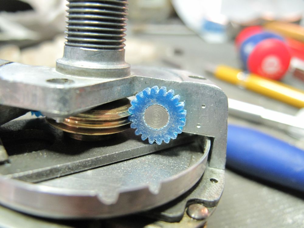

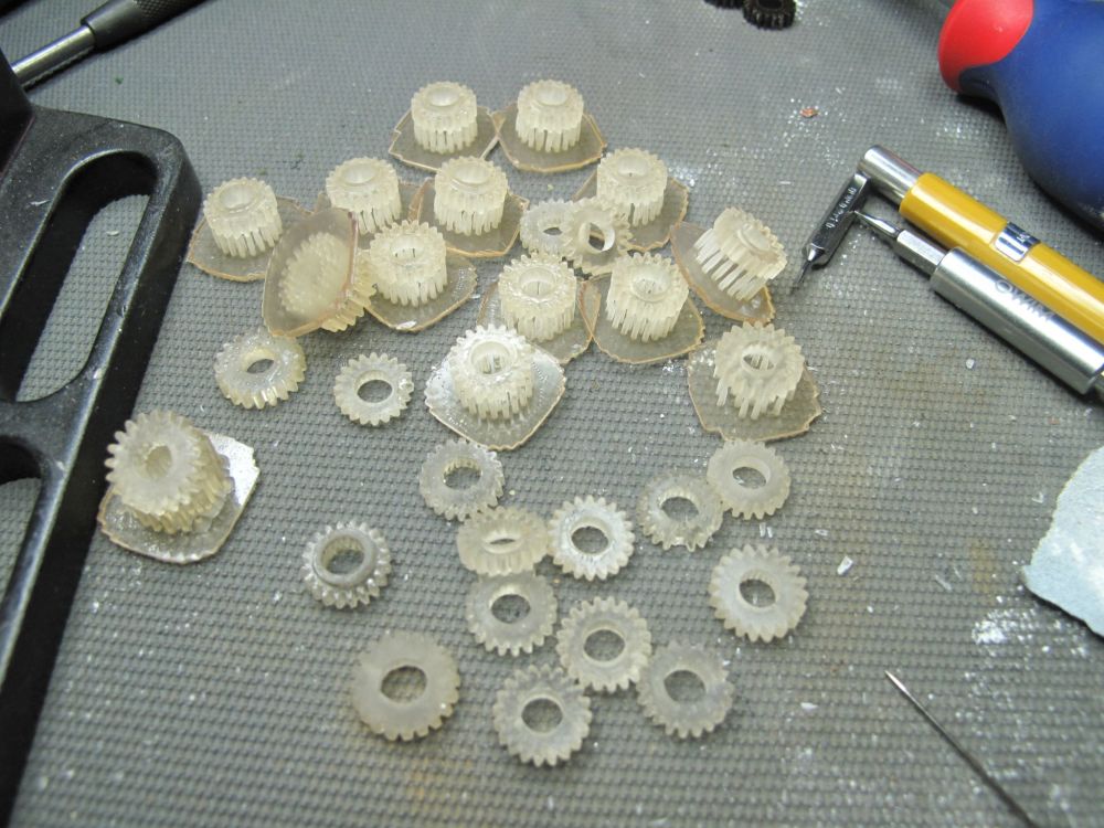

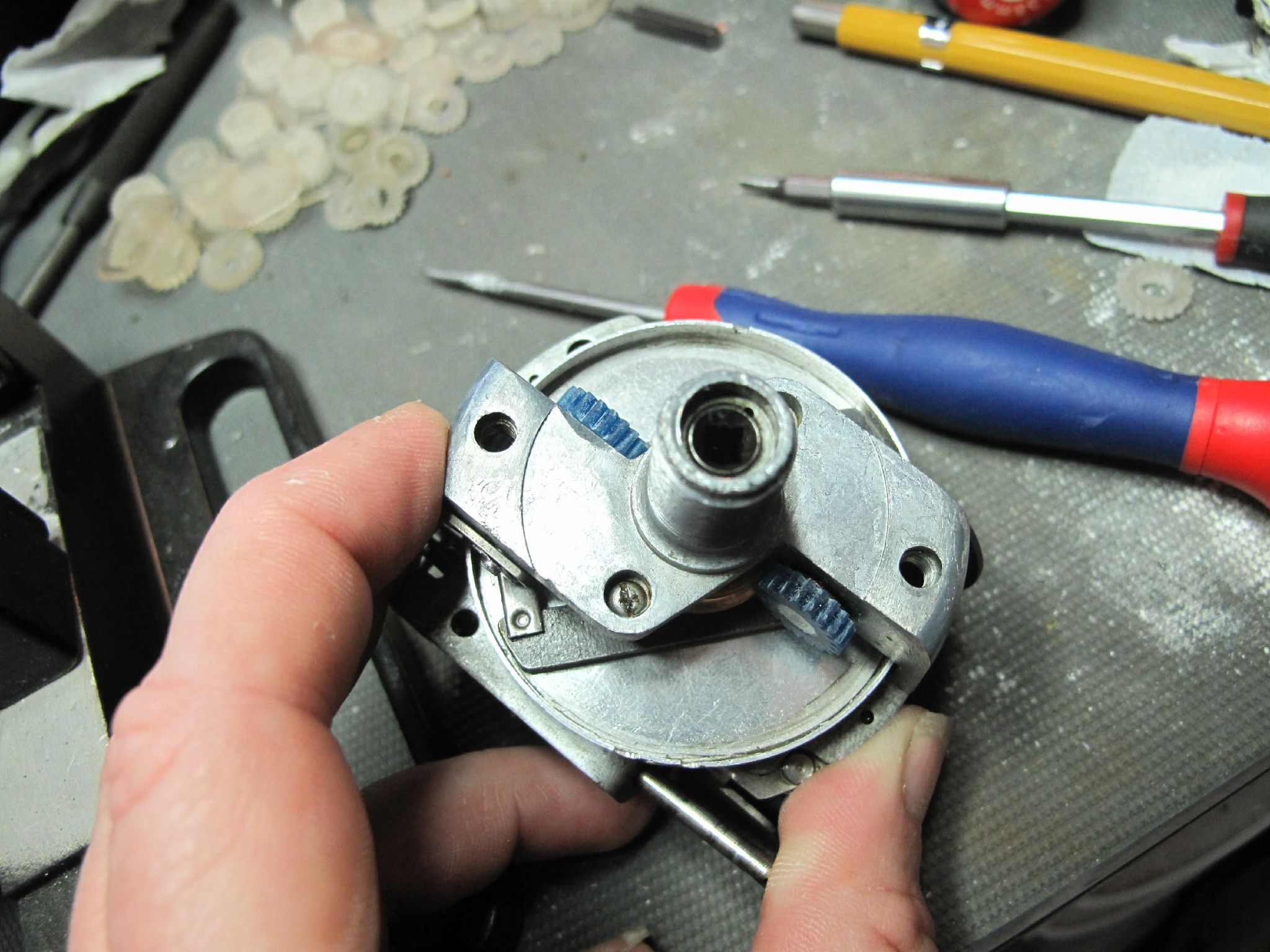

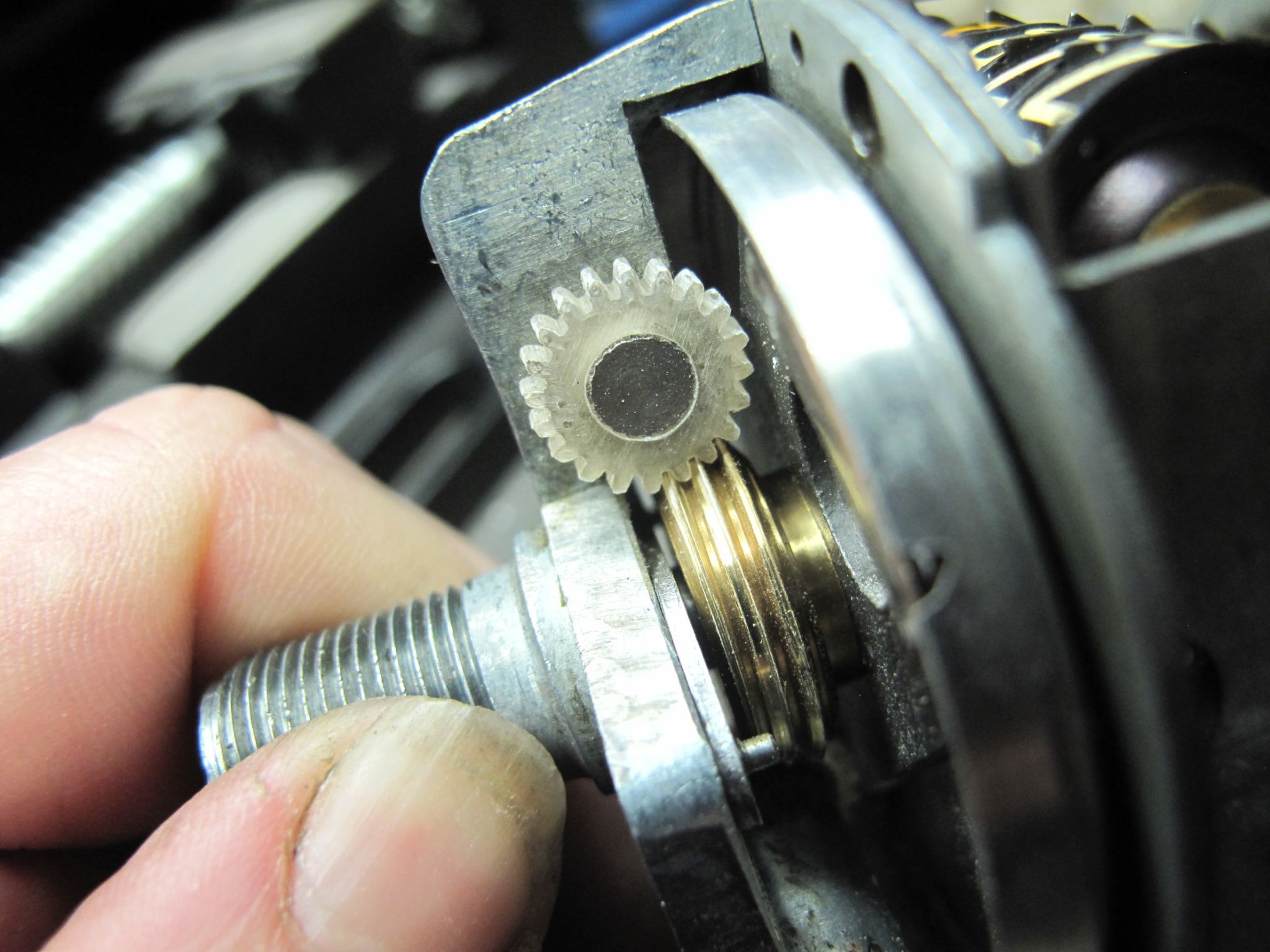

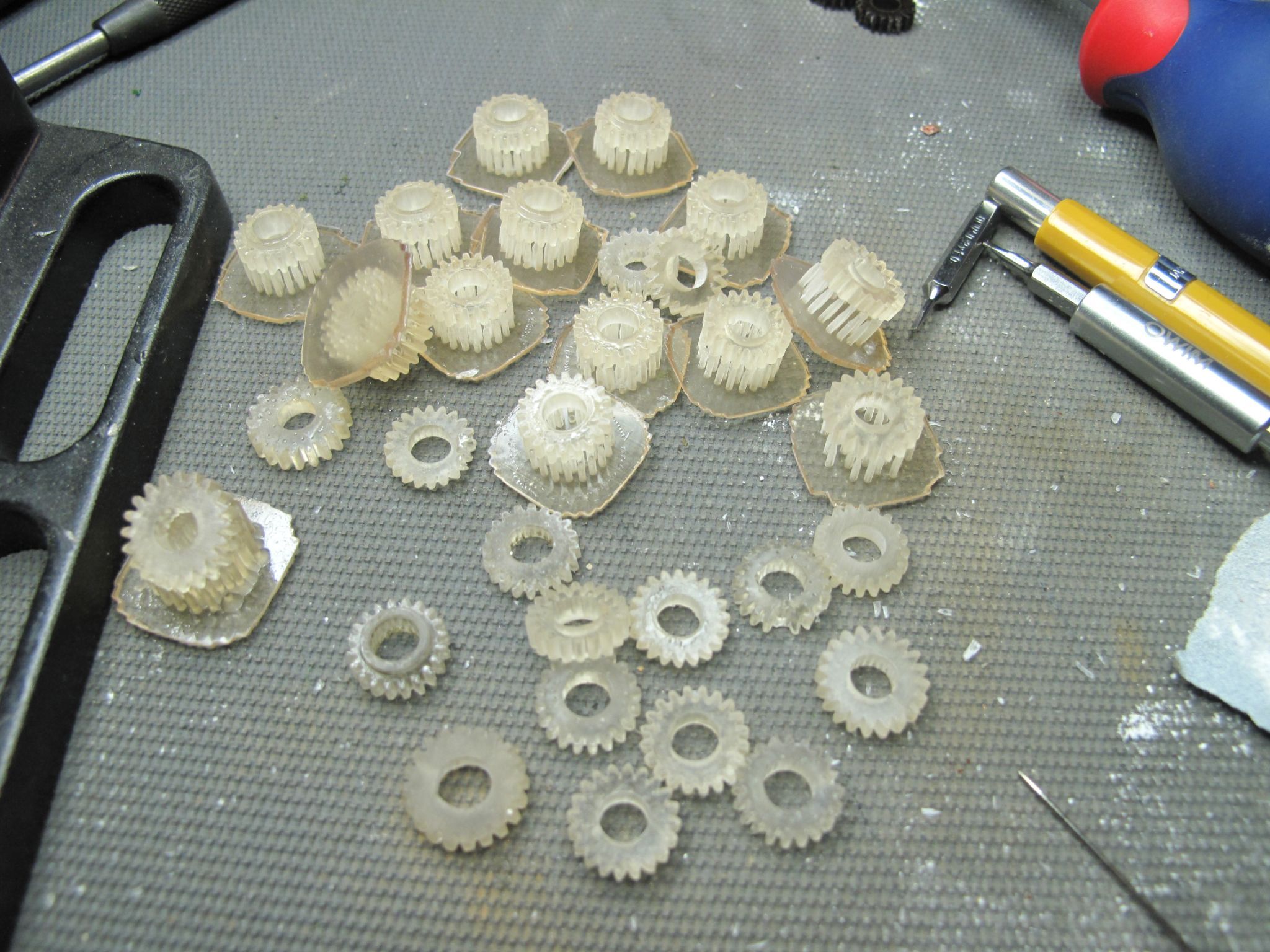

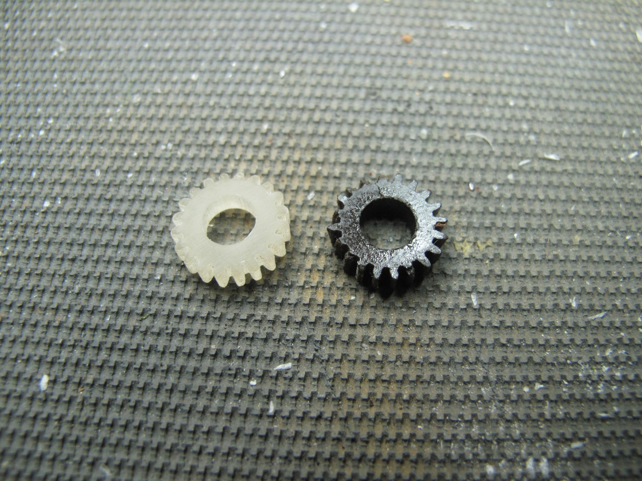

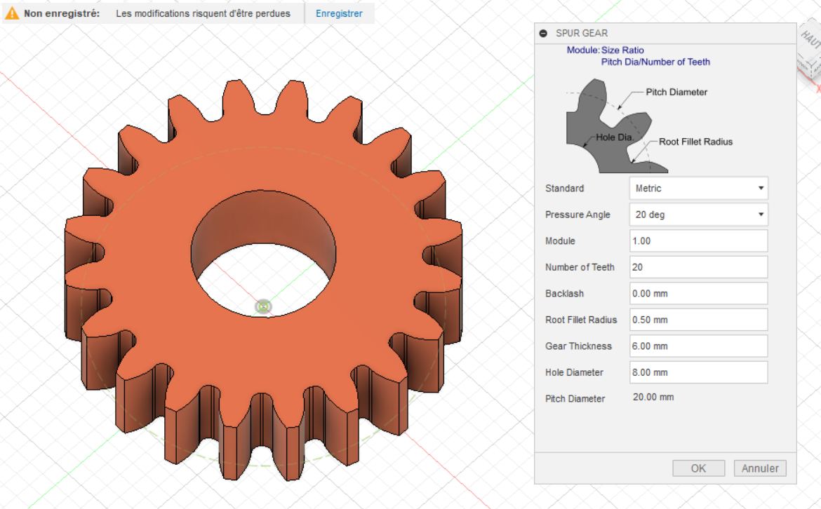

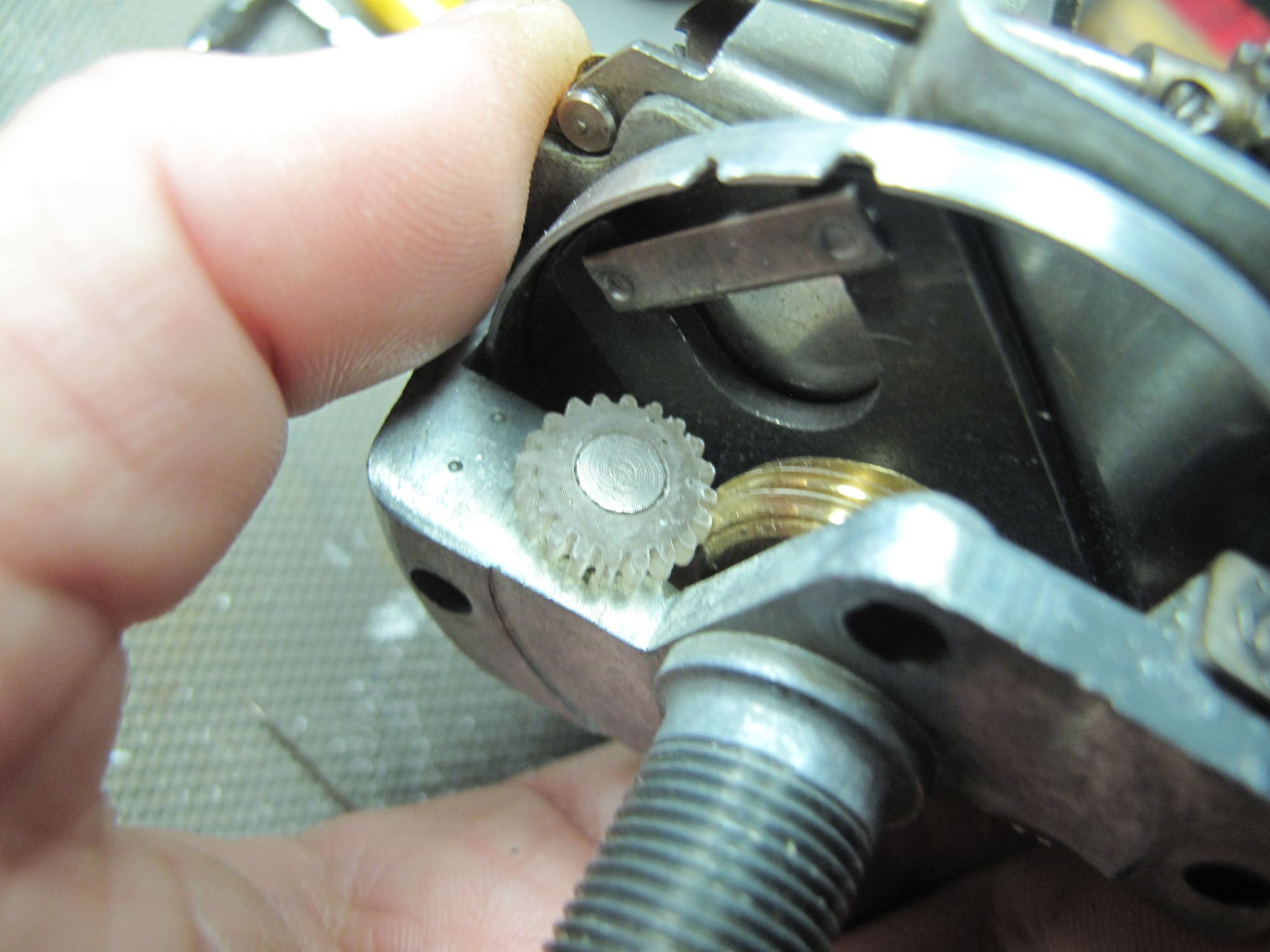

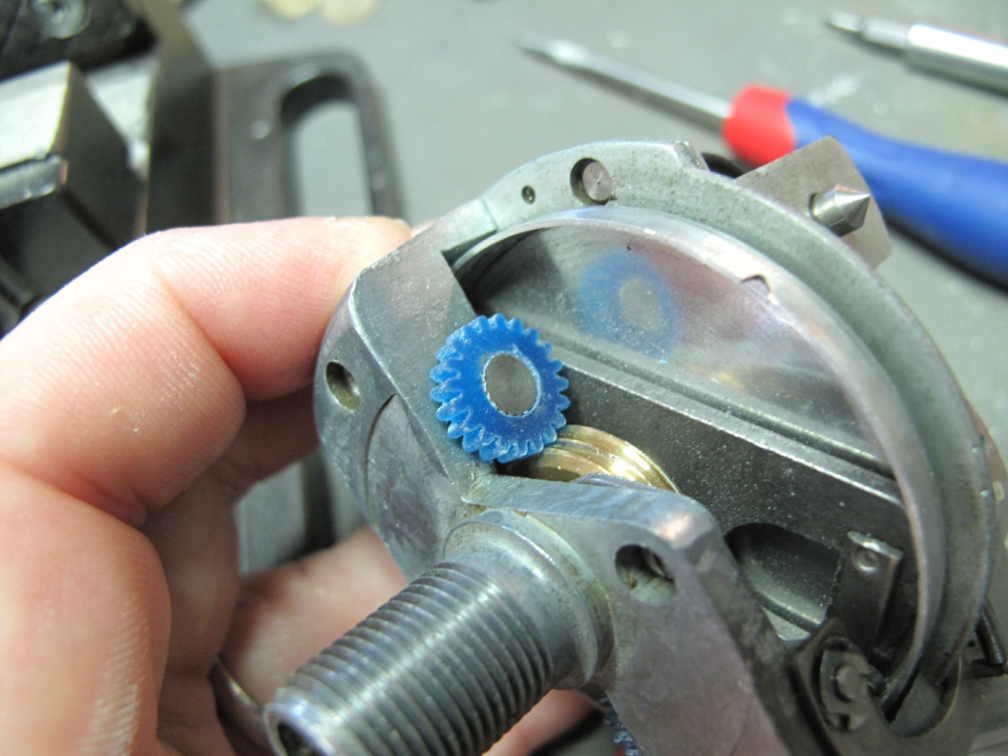

Impression résine cette fois, essais avec de la résine standard, je les réimprimerais avec de la résine hard & tough, si vous en connaissez des plus solide je prends.
Pour l'instant ça tiens avec la standard et la perceuse pour simuler le roulage mais je préfère assurer avec de la plus costaud, en tout cas ça à été très chiant pour trouver les bonnes côtes des engrenages car impossible de prendre des mesures correcte vue la taille.

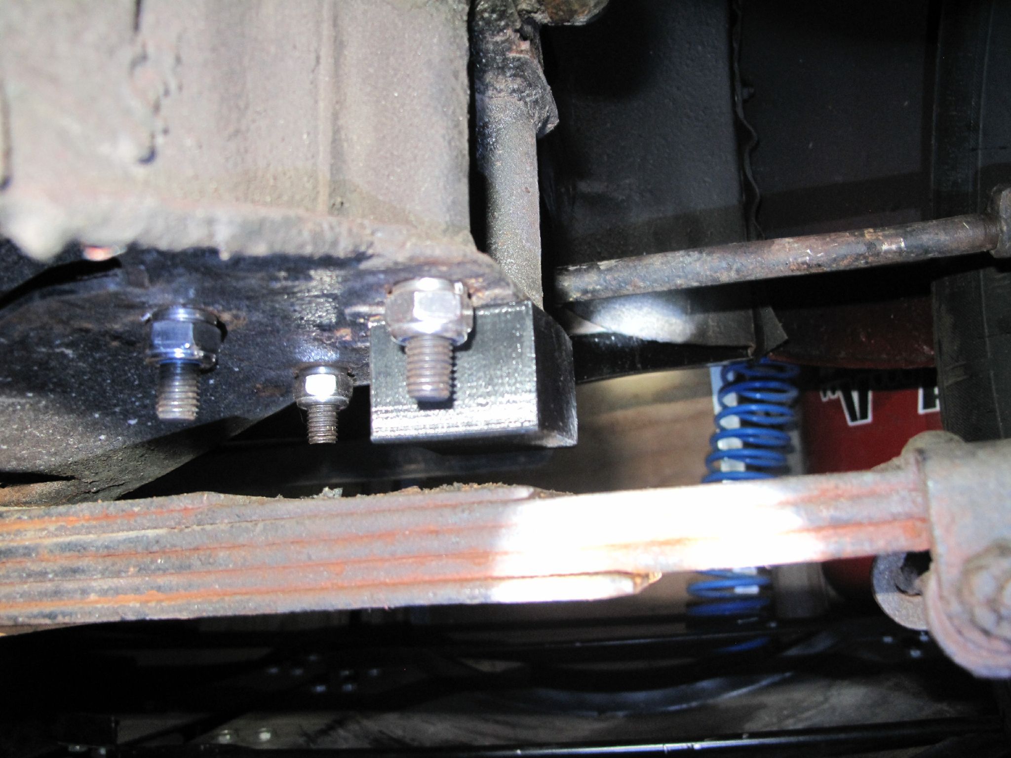

Il y a 14 heures, Ironblue a dit :
C'est qu'on appelle Trial'n'Error. 😆
Pour ce genre de cas, je scanne la pièce avec un réglet (ou à minima une photo bien en face de loin et en focale longue pour réduire la perspective). Plus qu'à importer l'image dans Fusion, mettre à l'échelle grâce au réglet comme référence, puis redessiner les contours. C'est plutôt efficace.
Salut
Toujours un plaisir de voir revivre des véhicules anciens 👍
Pour les engrenages, dans Fusion 360 il y a un utilitaire (Spur Gear) qui permet de les dessiner "automatiquement" à partir de quelques paramètres...
Je l'ai utilisé 2 fois. Je l'ai trouvé très utile surtout pour des petite engrenages

Il y a 7 heures, divers a dit :
C'est la vie, Il est normal à 72 ans d'avoir quelques dents en moins.
Et elle a aussi de petites fuites...
J'ai aussi utilisée l'utilitaire spur gear de fusion pour faire les engrenages et heureusement je ne me voyais pas tout dessiner à la main....
J'ai réimprimée les engrenages avec la résine Esun hard & tough et on voie nettement qu'elle est beaucoup plus solide lors des simulations de roulage.

Salut
Par curiosité c'est quoi comme pièce ? Prise compteur de vitesse ou entrainement essuies glace 🤔
JC
Compteur de vitesse, les engrenages servent pour le compteurs kilométrique journalier et total.
Ce sera intéressant de voir si les chocs ne vont pas déliter les couches.
Je vais surveiller assez souvent et je referais des photos.

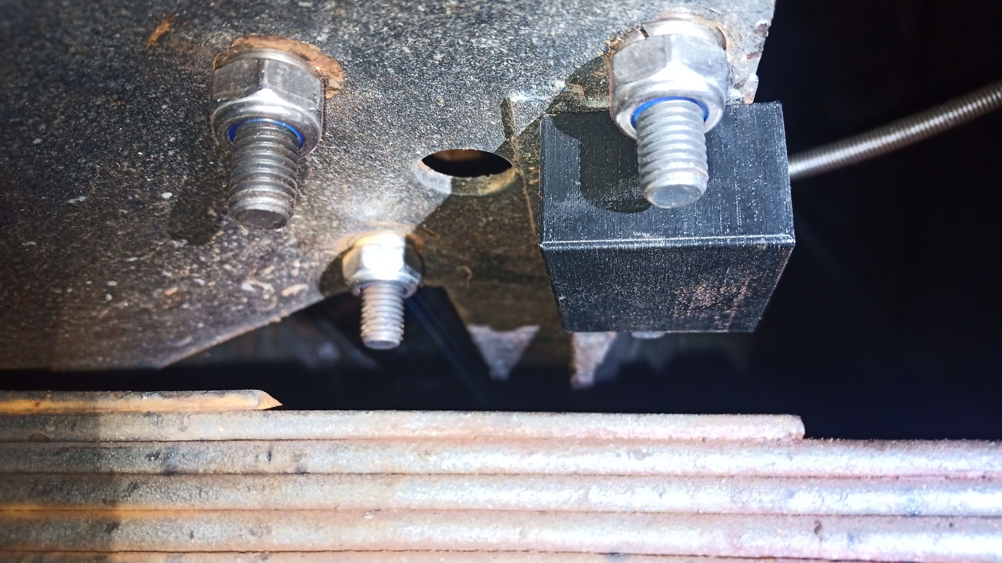

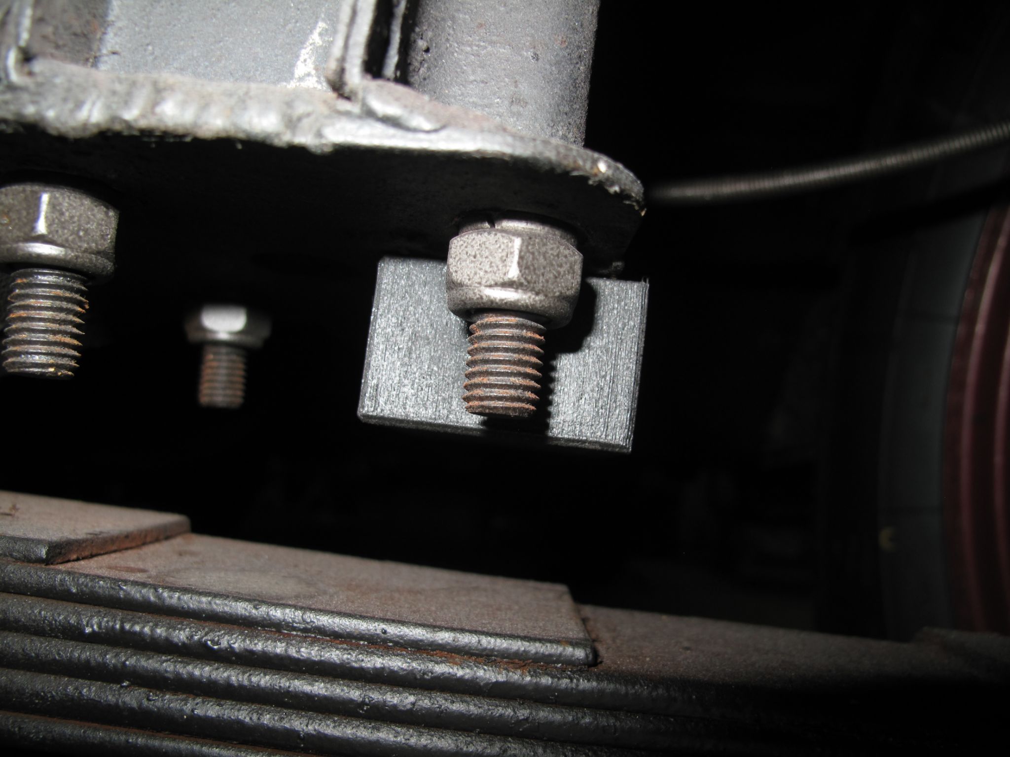

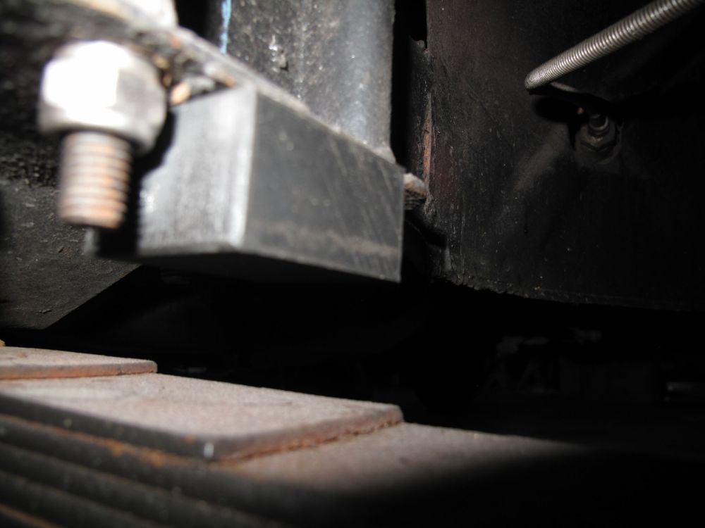

J'ai fait un remplissage Gyroïde à 20%, 0.2 en hauteur de couche, 3 parois pour le périmètre et 4 couches solides pour le haut et le bas.
Cela me parait très léger pour un tampon.
Il y a 4 heures, divers a dit :
Du coup il faudrait quoi comme paramètres ? Plus de périmètres ? Plus de remplissage ? Hauteur de couches plus faible 0.15 ou 0.10 ? 🤔
Pas encore trop d'expérience avec le TPU 🙄
JC
  • Yo' changed the title to Quand l'impression aide une vieille de 72 ans
Je vais voir se que ça donne comme ça et je changerais les paramètres si ça va pas, de toute façon ça ne peut pas être pire que sans rien et c'est des pièces que je ne trouve pas à l'achat.
au pire si ça marche pas, un morceau de gomme d'un vieux pneu vissé sur la plaque du haut devrait résister mieux.

Une petite vingtaine de km sur des petites route de merde et c'est comme neuf et plus de bruit de choc dans les bosses et les trous, reste à voire dés qu'on pourra rouler sur de plus grandes distances.
  • J'aime 2
Vu les résidus de rouille, on peut dire que le tampon a servi.
C'est ptete un effet d'optique, mais il serait pas en train de se faire la malle ? Il a l'air moins enfoncé que sur la photo d'avant.
Salut
C'est vrai qu'on dirait qu'il a bougé mais je pense que ça vient de l'angle de prise de vue. La vis et l'écrou devant la pièce semble être toujours au milieu sur les deux photos...
JC
C'est l'angle de la prise de vue, j'ai vérifié avant de prendre la photo, rien n'a bougé et c'est monté très serrée même galère à mettre...

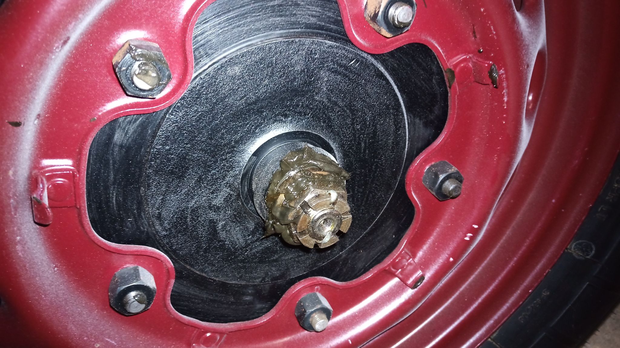

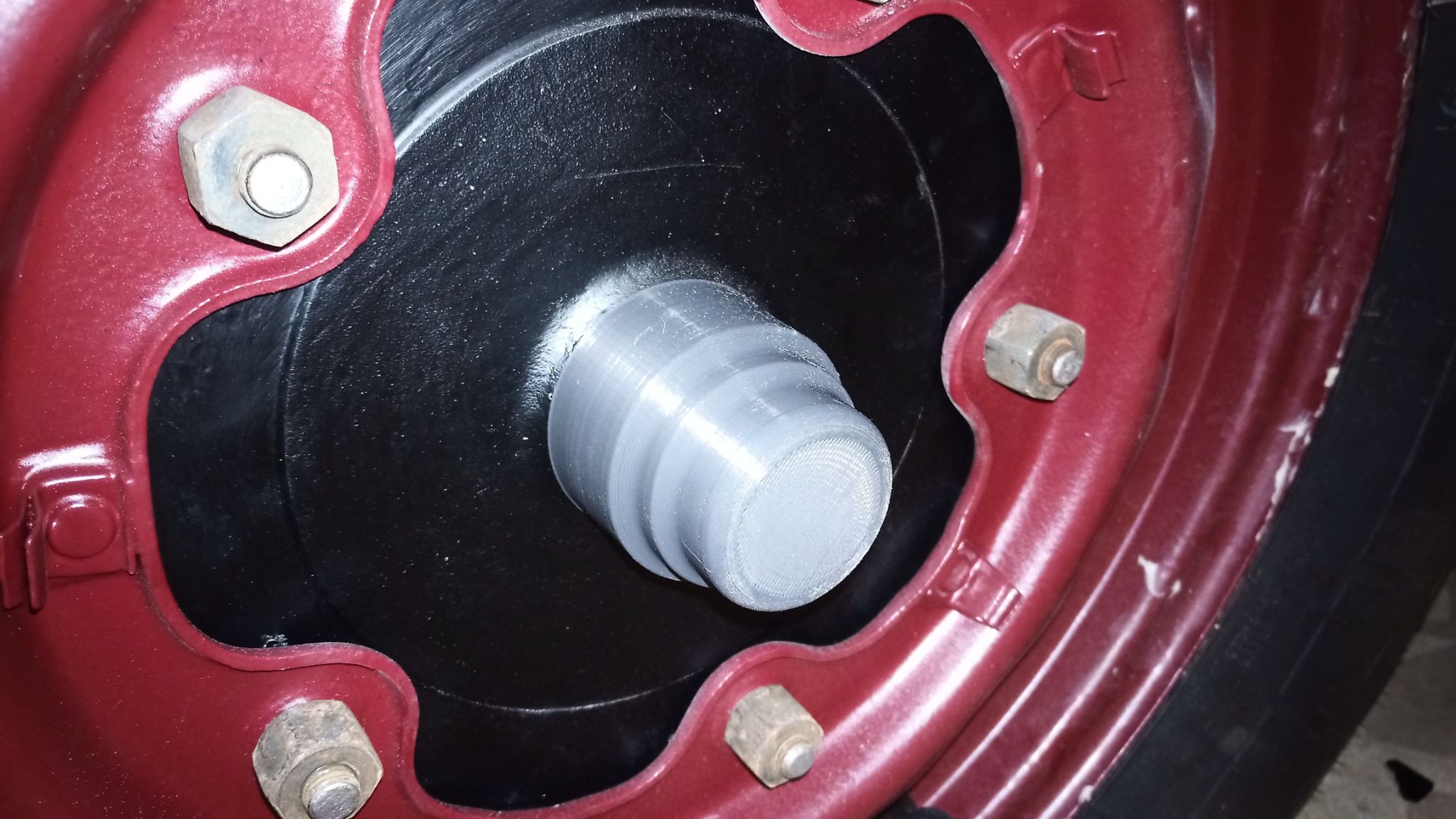

Petit cache pour les roues arrières, imprimé en flex dommage c'est pas noir (pourtant indiqué noir sur la bobine...), monté en force je ne sais pas si je pourrais les enlever sans les bousiller donc je vais en faire une paire en plus même si c'est pas un truc que je vais souvent démonter.
avant
après
  • J'aime 3
pourquoi les 5 écrous de la première photo sont noirs et gris sur la seconde photo.
J'avais mis le cache sur la roue droite avant de prendre la photo donc j'ai pris la photo sans le cache de la roue gauche.
Et au mois de juillet, j'ai eu un souci avec la roue droite, elle a voulu faire une ballade dans un champ sans la voiture, la jante, le tambour, les goujons, et les écrous était foutu, j'en ai remis des autres et j'ai refais le même traitement sur les écrous que pour les autres mais comme c'était pas le même bain, ça n'a pas donnée la même couleur et il y a aussi de la peinture sur ceux de gauche, je les avait laissés en place quant j'ai peint le tambour pour éviter d'en mettre sur les goujons...

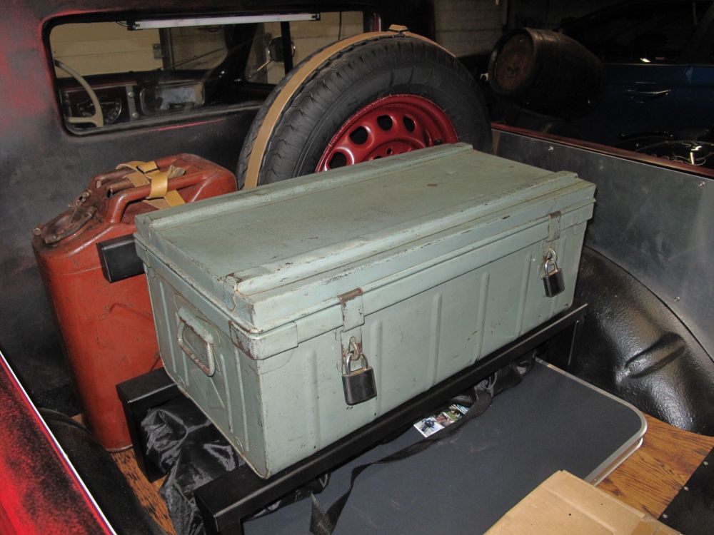

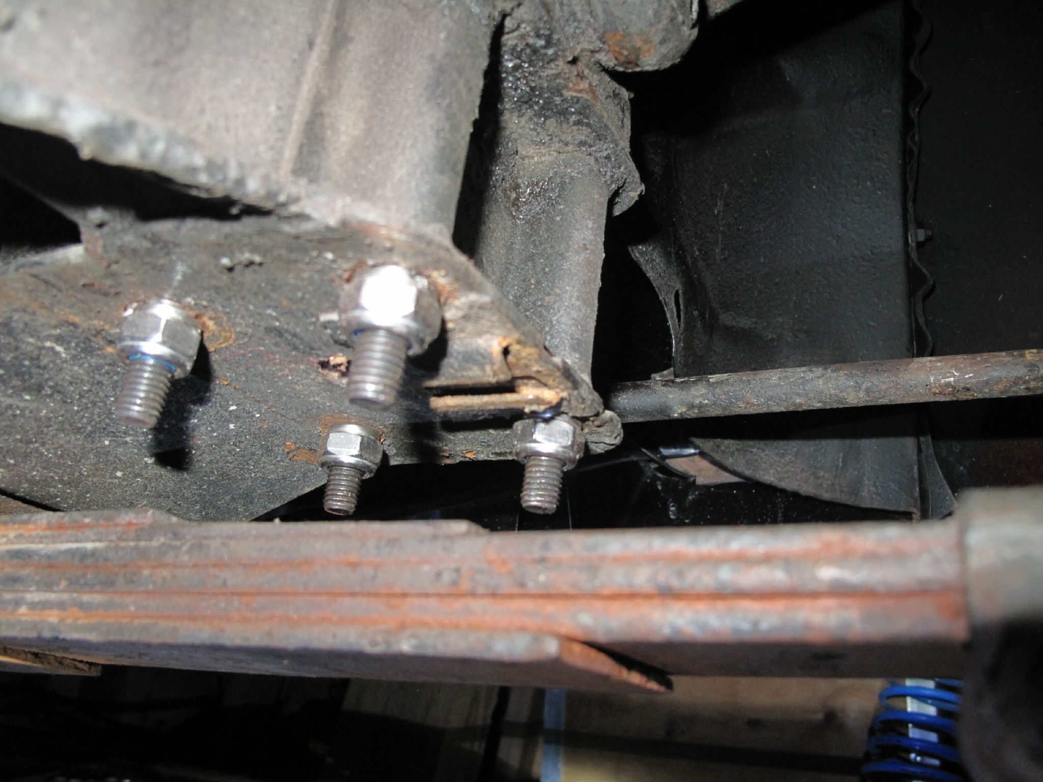

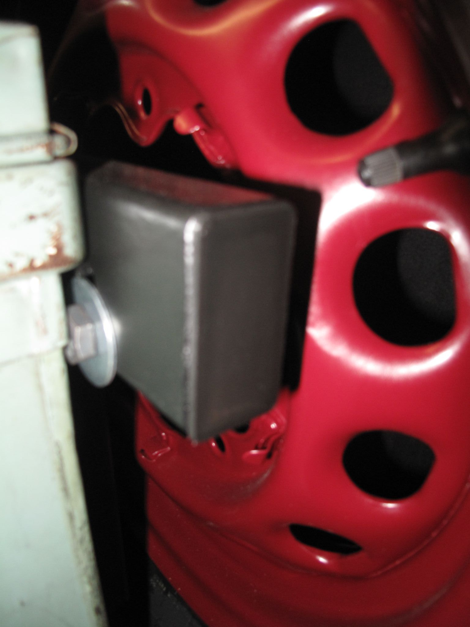

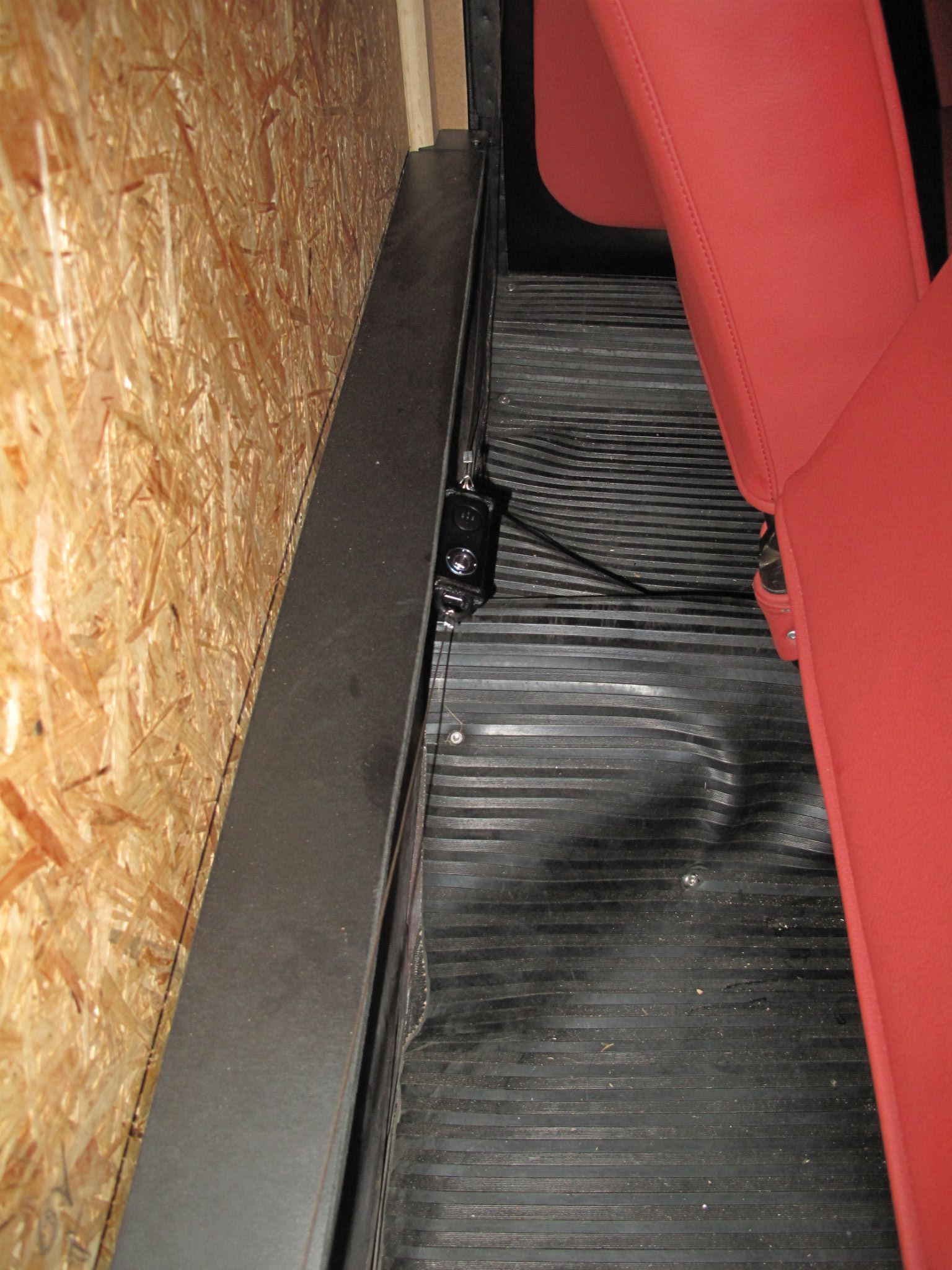

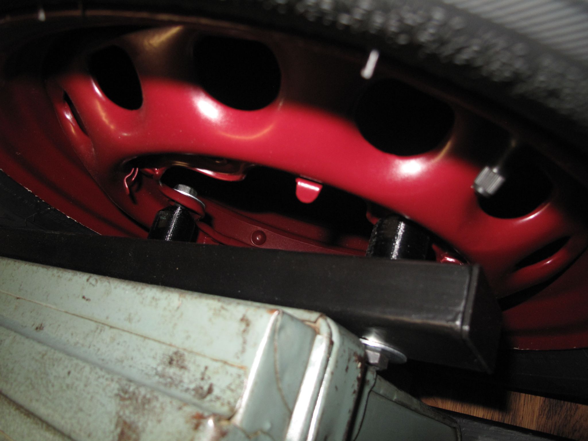

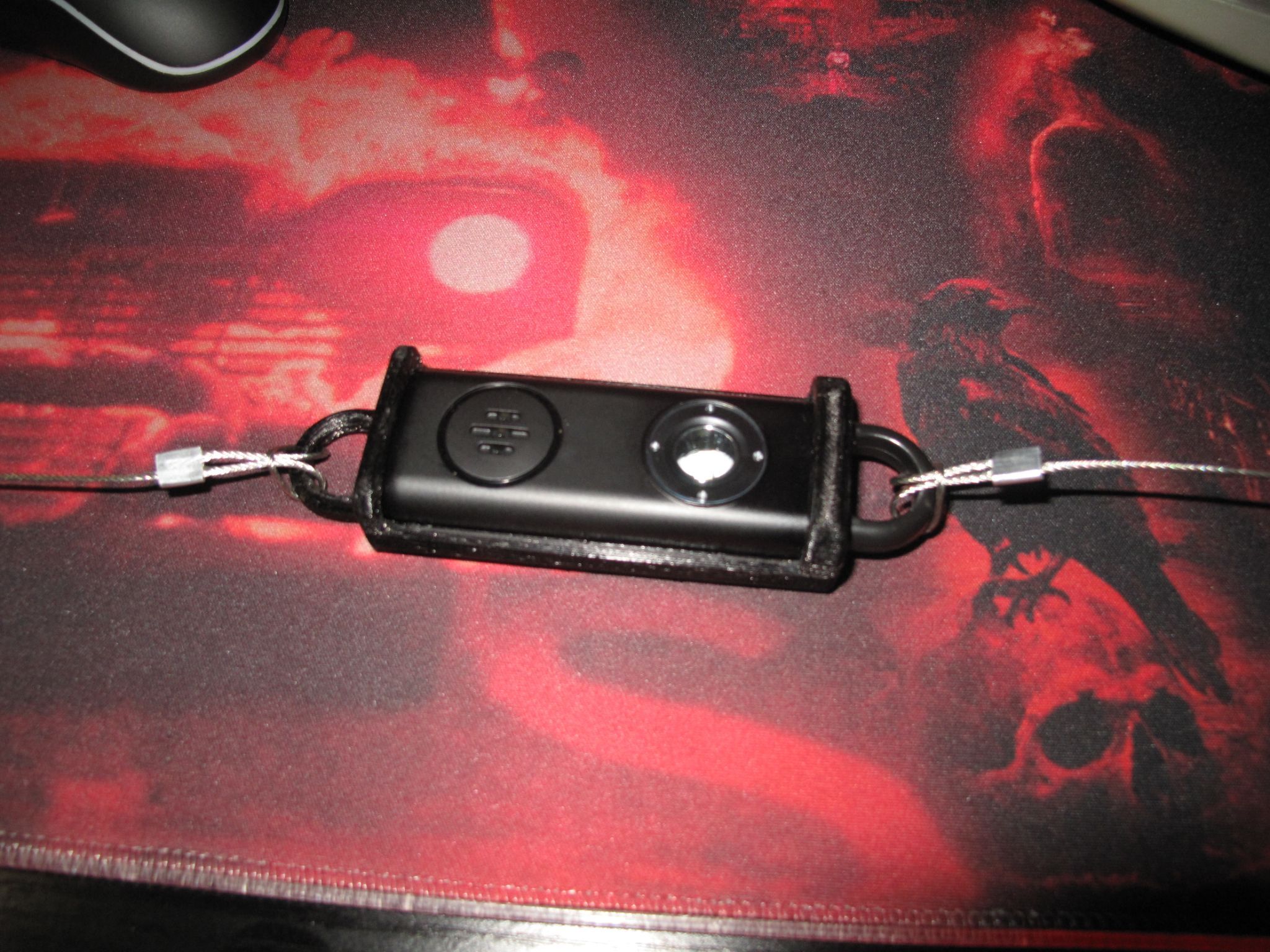

Un support pour une "alarme"

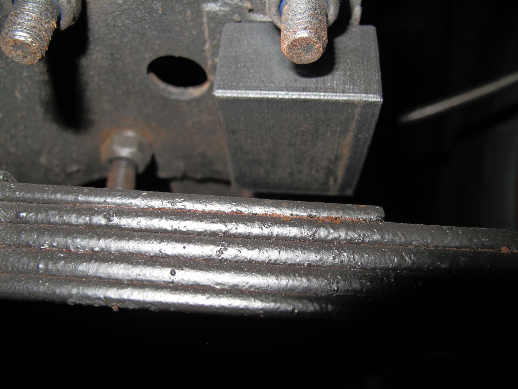

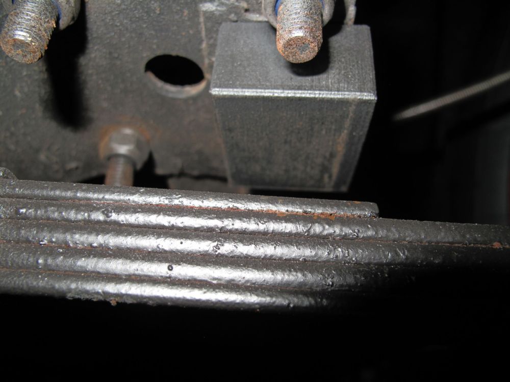

des embouts pour l'armature de l'arrière du pick up
des "calles" pour les fixation de la roues de secours
Comme ca tout est bien rangé et fixé (chaises, table de pique-nique, caisse avec outils, couverture et tous se qu'on veux pas dans l'habitacle)

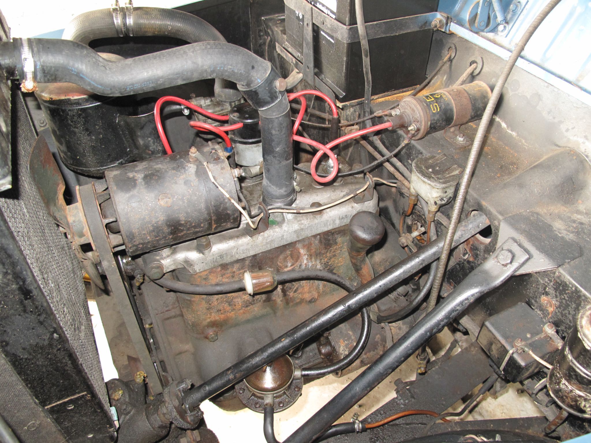

 et pour une photo du moteur (avant restauration) pour @Aldo007 et les autres aussi si ça vous intéresse comme ça on pourra discuter sans faire de HS.
