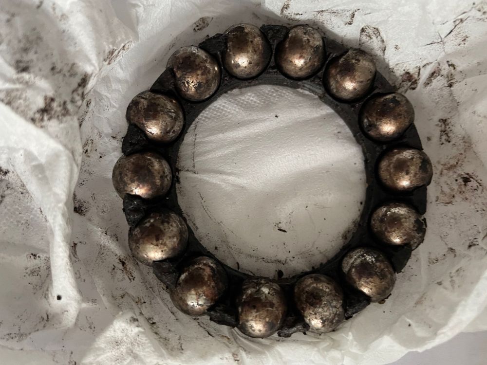

D'ailleurs au sujet de la tige Z, l'astuce de @Titi78 d'ajouter une bille entre l'axe du moteur et la tige filetée marche super bien !
Merci, je cherche une bille, on sait jamais... Mais où en trouver une ?
Dans un vieux roulement chez le garagiste du coin
oui donc ton Z présente bien un problème, en plus de régler ta tige filetée afin d'être sur que celle-ci soit bien en contact du moteur (l'astuce de la bille par exemple te le garantit) vérifie tes excentriques comme d'hab pas trop serrés mais les roues ne doivent pas tourner dans el vide 🙂
Un petit rappel 😉
Moi, chez mon garagiste, il n'a trouvé que cela 12.8mm. Faut que je trouve un autre garagiste. On a dit 8mm max ?
Il y a 2 heures, Superpat a dit :
On a dit 8mm max ?
Oui, c'est le diamètre de la vis trapézoïdale 😉 et donc celui d'une moitié du coupleur (l'autre moitié est de 5 mm, diamètre de l'axe moteur).
La bille doit rentrer dans le trou de l'axe moteur
Donc il faut une bille de 5 mm max. 😉
Merci @Titi78
il y a 49 minutes, fran6p a dit :
Merci @Titi78
Merci à vous 2, j'ai modifié ma commande pour demain (si l'autre garagiste possède un roulement avec des billes de ce diamètre).

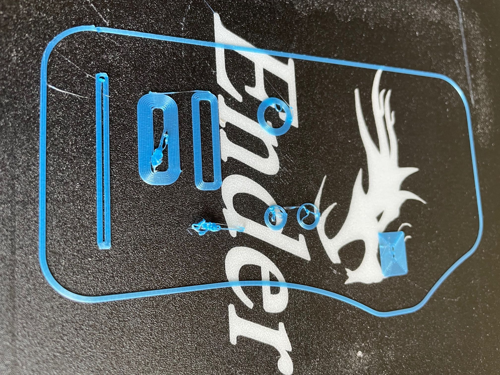

Bille installée, procédure @Titi78 refaite, Excentriques contrôlés, Assistance molette et Niveau lit effectué ainsi que le décalage des Z sauvegardé.
Mais il me reste un problème, mon filament coule :
Quel est donc ce nouveau mystère ?
il y a 15 minutes, Superpat a dit :
Niveau lit effectué
Il est encore un poil trop loin de la buse, les dépôts sont ronds et non jointifs.
Il y a 1 heure, Savate a dit :
Et pour les petits filaments, c’est aussi cela ?

@SavateMerci de tes conseils, j'ai passé le décalage des Z de -4.100 à -4.150.
Le début se passe bien, mais après même résultat, sinon pire.
il y a 1 minute, Superpat a dit :
le filament déposé est toujours arrondi et non jointif, donc toujours pas assez écrasé ... ou

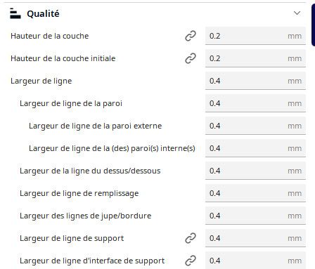

Quelle est la hauteur de ta première couche ?
tu as bien une buse de 0.,4 ?

Les paramètres sont conformes, donc je confirme, le plateau n'est toujours pas assez près de la buse.

Je confirme aussi que le plateau est trop bas par rapport à la buse.  Comment tu fais ton zéro plateau ?  Si tu le fais avecl une feuille de papier est ce que tu remonte la tête de 0.1 mm après le G28 pour régler ensuite le plateau a  l'aide des molettes ?
Il y a 14 heures, Titi78 a dit :
Après un nettoyage eau chaude et liquide vaisselle il faut rincer sécher puis dégraisser à l'alcool isopropilique ou au vinaigre banc
