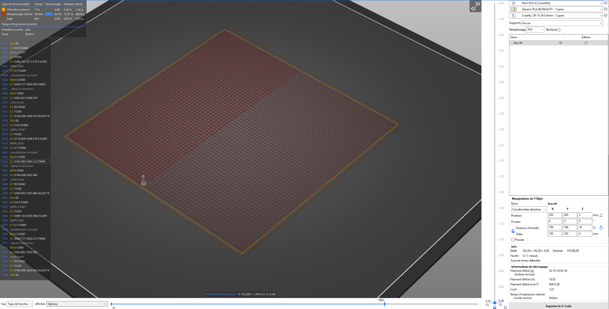

Salut, je voudrais imprimer une grille de 192x192mm constituée de carrés de 3mm, hauteur 4mm. Dessinée en 5min sur fusion 360,je m'attendais à passer 1h30 à l'impression. J'ai essayé SuperSlicer (mon slicer par défaut ), Simplify3D et Cura. Tous les 3 , au lieu de tracer les lignes dans un sens puis dans l'autre impriment des carrés un peu au hasard, l'impression est une catastrophe, le temps estimé est de 18 heures. Je joins une image Cura pour donner une idée du tranchage. J'ai essayé différent paramètres sans succès.
il est possible que le défaut de structure vienne de ton dessin et pas du trancheur
c'est par la que je commencerai à vérifier que tout est en ordre
a voir si les parois ne sont pas trop fine, en dessous du diamètre d cela buse , les trancheurs ignorent les parois

Peut tu mettre le .stl pour que l'ont test ?
Sinon si c'est une grille "simple" éventuellement tenter de la créer avec le "motif de remplissage" a  "grille" ( sans couches de dessus ni de couches de dessous ) en utilisant juste un pavé plein comme model 3D. (mais forcement les lignes aurons une largeur égale a la "largeur de ligne" paramétré et c'est donc pas vraiment possible de faire plus que disons 150% que le diamètre de ta buse ... )

J'ai aussi pensé à une erreur de conception du modèle, alors j'ai téléchargé une version 32x32 sur Thingiverse, le problème est le même. J'utilise ce modèle pour mes essais, car la version 64x64 met mon PC à genoux pour 10 bonnes minutes.
Modèle 32x32
L'idée du remplissage est à tenter.
Effectivement, en plaçant un pavé de 192x192x4, avec 0 couches dessus et dessous, remplissage à 26.8% en mode grille ca me donne ce que je veux avec un tracé plus logique. Je m'étonne quand même que les sliceurs ne soit pas plus malins pour la génération de code. Je joins quand même mon stl de départ 64x64

en vérifiant le .stl, il apparais que ma supposition soit juste
les parois sont trop fines, 0,3mm , pour une buse de 0,4, elle sont ignorées.
dans cura, il faut cocher la case: "imprimer les parois fines" pour obtenir un résultat .

Sous SuperSlicer, j'ai l'habitude de définir des parois de 0.3 pour obtenir une paroi fine. Les parois n'étaient pas ignorées car elle apparaissent bien sur le slicer, et étaient imprimée lorsque j'ai démarré ma Creality.
Quoi qu'il en soit, l'idée du remplissage par grille est excellente, le résultat est parfait pour une impression de 3h à peine. Merci à tous.
