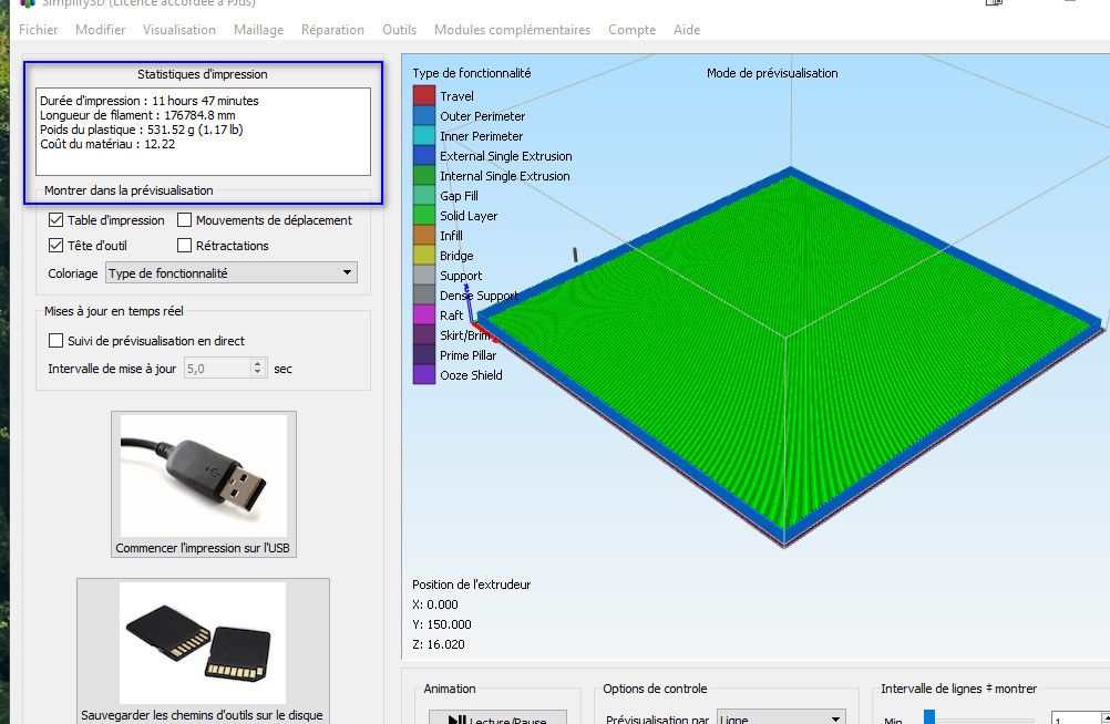

papajds Posté(e) Juillet 12, 2022 Partager Posté(e) Juillet 12, 2022 Re, Oui , j'ai fait un test avec 4800mm/min buse 0.4, hauteur de couche 0.2 3 couches de fond et 3 couches dessus, 2mm d'épaisseur de boite. et ça donne 81H d'impression ,424m de fil en 1.75 (1,276 kg ) 2000 en un mois , c'est pas gagné... 1 Lien vers le commentaire Partager sur d’autres sites More sharing options...
Morganne46 Posté(e) Juillet 13, 2022 Auteur Partager Posté(e) Juillet 13, 2022 Il y a 20 heures, papajds a dit : Déjà , est ce 500x500x15 ou 500x500x150 ? La pièce fais 500*500*15 Il y a 20 heures, papajds a dit : Oui , j'ai fait un test avec 4800mm/min buse 0.4, hauteur de couche 0.2 3 couches de fond et 3 couches dessus, 2mm d'épaisseur de boite. et ça donne 81H d'impression ,424m de fil en 1.75 (1,276 kg ) 2000 en un mois , c'est pas gagné... C'est pour ça que je prend des conseils auprès de vous avant de faire n'importe quoi, et si je met une buse de 0.8, est-ce que la qualité/solidité seras au rendez-vous ? Ensuite c'est pas 2000 pièces de ce format que j'ai à faire, je reste vague je sais, mais, je garde un peux mon projet en secret encore En gros j'ai 80 boites à faire, et d'autre petites pièces, ce qui au total fait 2000 pièces. Lien vers le commentaire Partager sur d’autres sites More sharing options...
papajds Posté(e) Juillet 13, 2022 Partager Posté(e) Juillet 13, 2022 Bonjour, Ok, Pour 500x500x15 ,avec 0.8 de buse ça donne 12H par pièce et 0.5 Kg de fil. selon le prix au kilo des bobines, Il faut espérer que le contenu de la boite en vaille la chandelle par rapport au contenant. Lien vers le commentaire Partager sur d’autres sites More sharing options...
