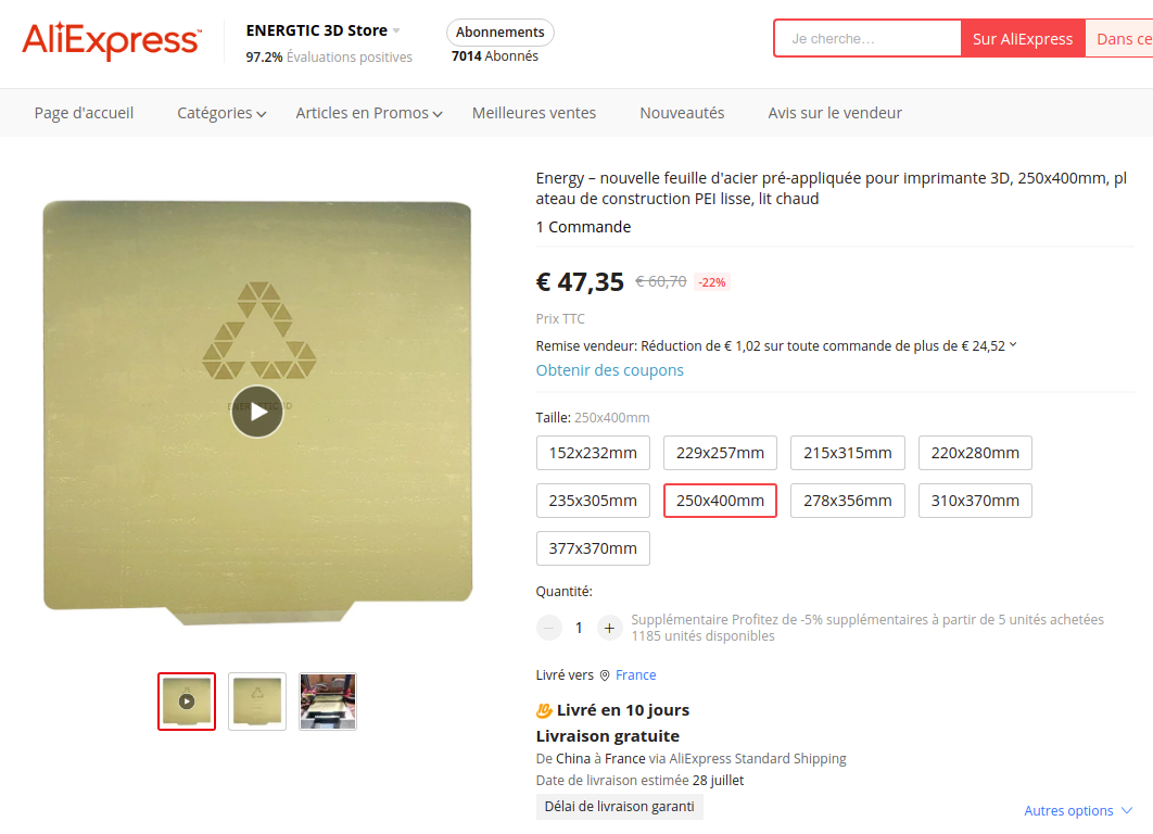

https://energetic3d.fr.aliexpress.com/store/4542004/search?SearchText=Black+Widow
Donc par exemple, si je prend le 1er https://fr.aliexpress.com/item/4000726850880.html tu y trouve bien du 250x400mm mais attention celui là ne semble pas avoir de fournis la base magnétique ...
@  PPAC
Merci pour ta réponse rapide, mais je préférerais avec la base magnétique 😉

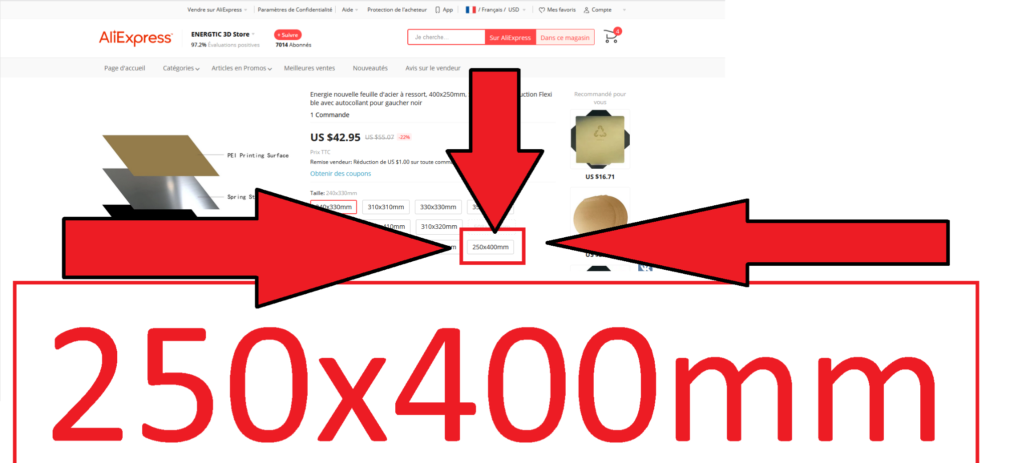

Il y a 2 heures, Idealnight a dit :
suffit de prendre le même avec la base magnétique dans la même boutique 😉
Oui mais a priori elle n'existe pas dans cette taille
Il y a 1 heure, pommeverte a dit :
Salut,
LOL, voir ici
Merci, je suis passer à cotés
Certes, mais ce qu'il cherche c'est 400 x 250 😄
OK, je ne suis déjà plus là
  • Haha 1
Salut,
Désolé, j'avais mal lu 😅. En plus, la version que j'ai indiquée est pour gaucher, donc si @synergy41 est droitier, ça marchera pas...🤣
