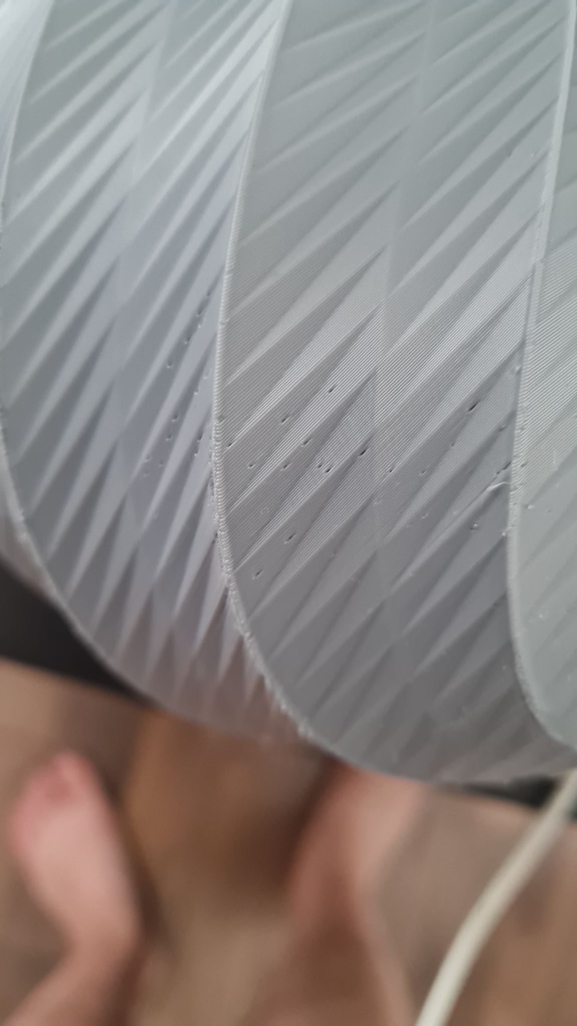

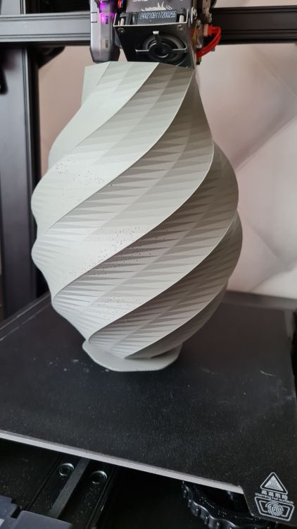

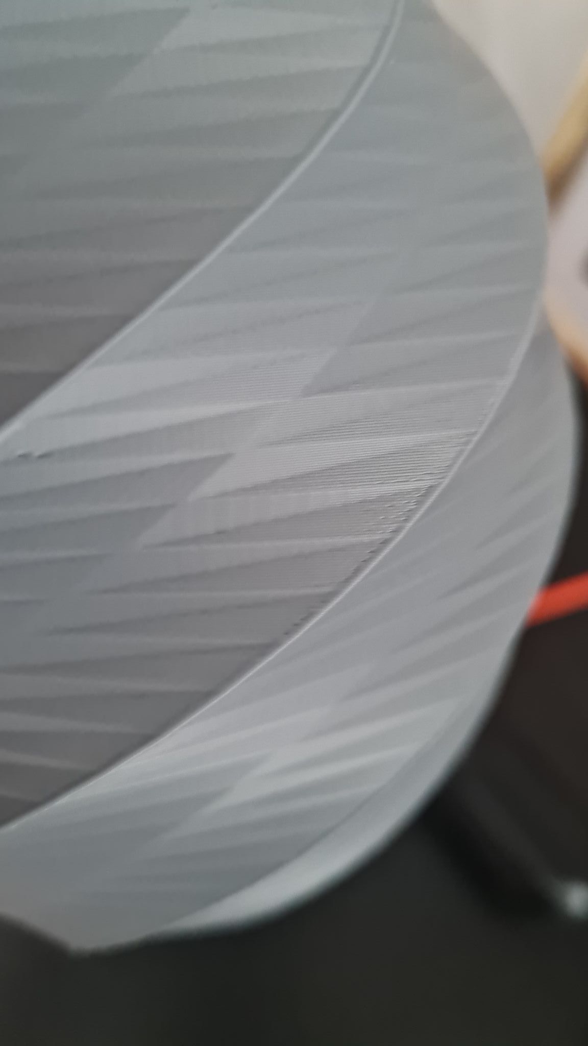

The guitar hero Posté(e) Juillet 20, 2022 Posté(e) Juillet 20, 2022 (modifié) Bonjour à tous. Ben c'est aussi simple que ça : j'ai des trous dans mes impressions et je me demande de quoi ça vient sachant que j'imprime en pla mat passé dans la dryer box pendant plusieurs heures avant et pendant l'impression...............la jointure en Z est réglée sur "angle le plus aigu" et c'est tranché avec cura 5. (je n'ai pas essayé avec un autre filament . Ca viendrait du filament ou de la machine ? Merci pour vos avis éclairés..... Modifié (le) Juillet 20, 2022 par The guitar hero

Idealnight Posté(e) Juillet 20, 2022 Posté(e) Juillet 20, 2022 Cela correspond à la jointure donc c'est lié a plusieurs choses comme la rétraction, la vitesse etc... En gros tu dois avoir une rétraction a chaque couche qui se fait et quand elle redémarre la couche suivante l'extrusion n'est pas suffisante pour suivre et cela te crée un trou. (mettre une valeur dans l'amorçage après rétraction n'est pas une solution en soi juste un palliatif qui ne sera pas parfait donc mieux vaut chercher ailleurs) 1

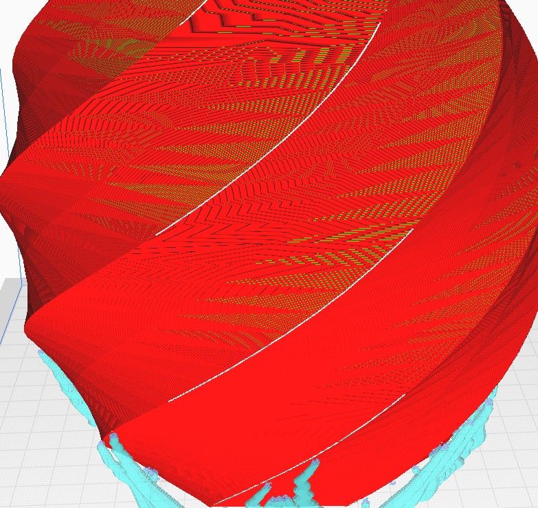

Idealnight Posté(e) Juillet 20, 2022 Posté(e) Juillet 20, 2022 (modifié) Sur une pièce ronde/spirale cela me parait tout a fait plausible vérifies le comportement dans la simulation du slicer Modifié (le) Juillet 20, 2022 par Idealnight 1
The guitar hero Posté(e) Juillet 21, 2022 Auteur Posté(e) Juillet 21, 2022 (modifié) rétraction de 0.8 à 30mm/s, pas de rétraction au changement de couche, vitesse impression 40 mm/s pour la parois externe, 60 pour l'interne. et heatbreack full metal. Rien de significatif dans la simulation du slicer. Modifié (le) Juillet 21, 2022 par The guitar hero

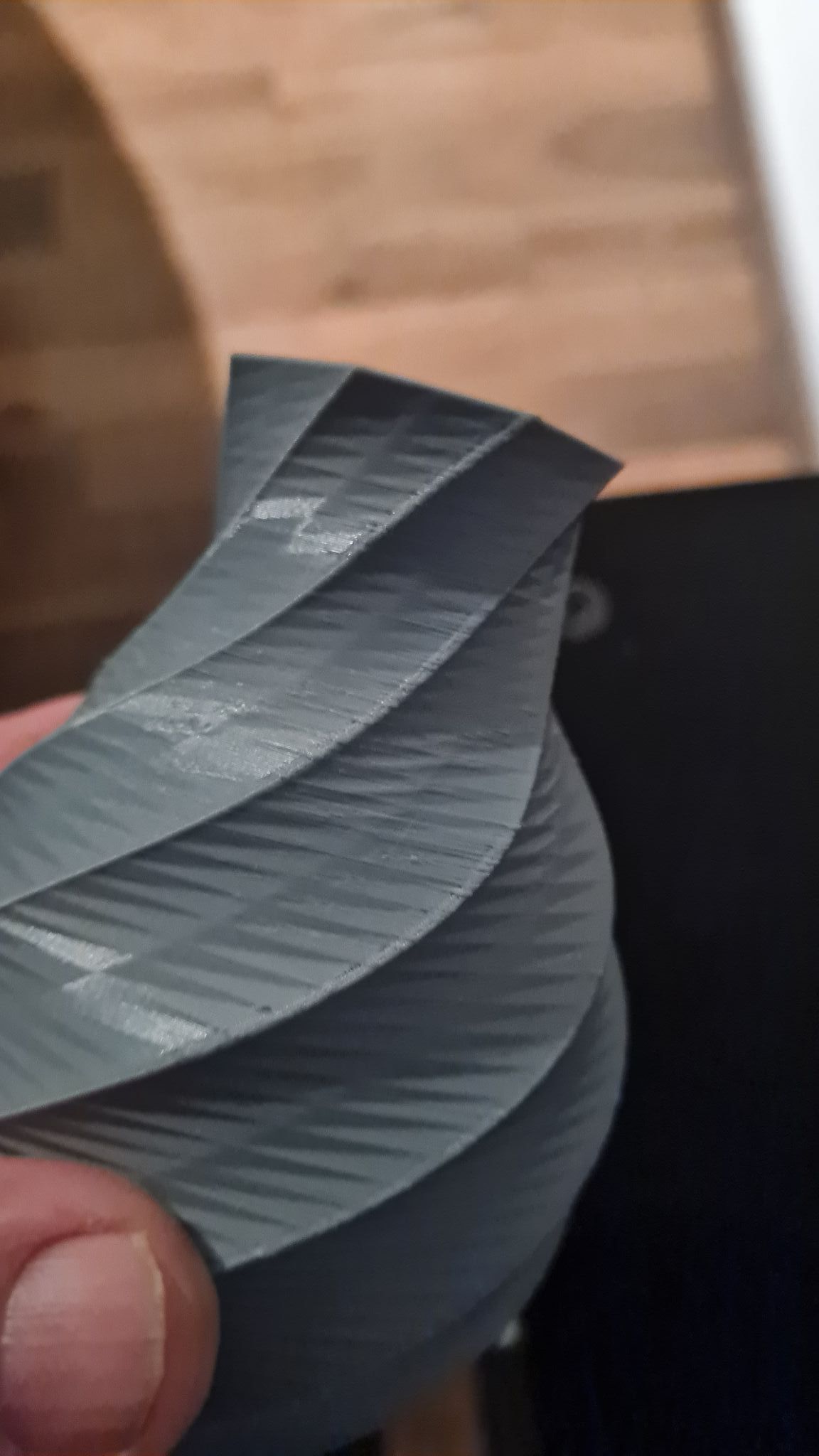

The guitar hero Posté(e) Juillet 21, 2022 Auteur Posté(e) Juillet 21, 2022 (modifié) Alors, pour répondre à tous : le décalage en Z lors d'une rétraction n'est pas coché. je ne connais pas le mode vase donc si il est coché c'est purement à l'insu de mon plein gré . D'ailleurs c'est quoi et c'est où ce mode vase ? L'extrudeur est bien calibré (d'ailleurs il n'y a que quelques nappes de trous) si il était mal calibré il y aurait des trous partout . J'ai fait pas mal d'autres prints sans aucun problème de sous extrusion (rho qu'elle est belle ma ligne de purge ) Et pour @fran6p . Je n'ai pas de mites Je viens de lancer un vase avec un autre filament . On sera vite fixé si c'est un problème d'humidité............. enfin "vite", tout est relatif........ on en reparle dans quelques heures les amis. Et merci déjà de vous pencher sur mes petits soucis d'impression. C'est bien aimable à vous Modifié (le) Juillet 21, 2022 par The guitar hero
Idealnight Posté(e) Juillet 21, 2022 Posté(e) Juillet 21, 2022 Si le problème persiste je te propose un autre test sur une pièce type vase car rien a voir avec une pièce rectangle ou carré avec des lignes droites quoi ^^. Changes la position de ta jointure, choisis: utilisateur spécifié et mets 235 en X et Y, en mode 'masquer la jointure' et coches 'relatif à la jointure en Z'. Ensuite postes le résultat du print . 1

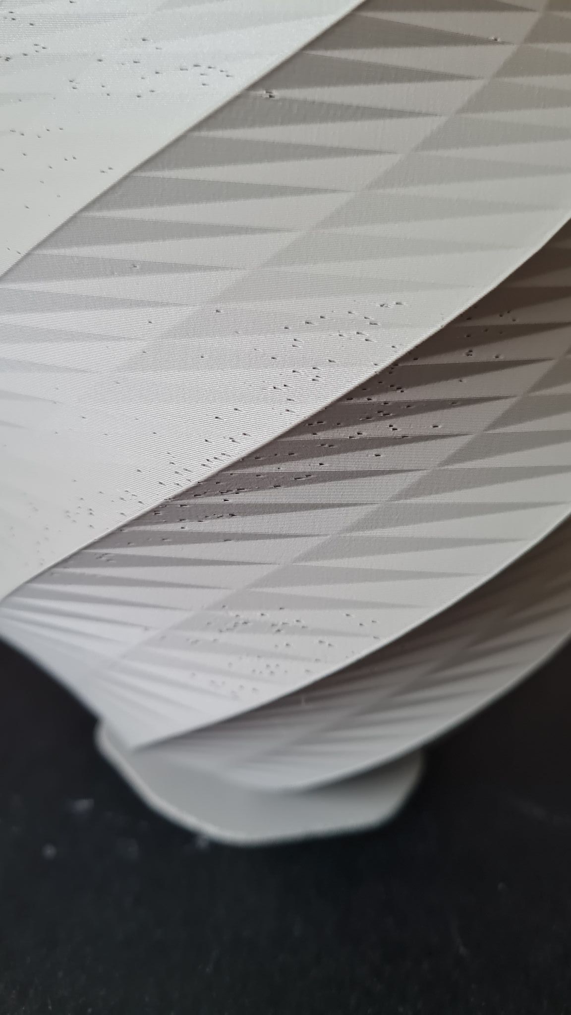

The guitar hero Posté(e) Juillet 22, 2022 Auteur Posté(e) Juillet 22, 2022 (modifié) @Idealnightdonc voila les dernier résultats en date avec un pla+ Les trous se trouvent beaucoup sur la jointure en Z mais pas que. sauf contre ordre, je vais essayer un print en tranchant avec les valeurs que tu m'as donné pour voir ce que cela donne Modifié (le) Juillet 22, 2022 par The guitar hero orthographe

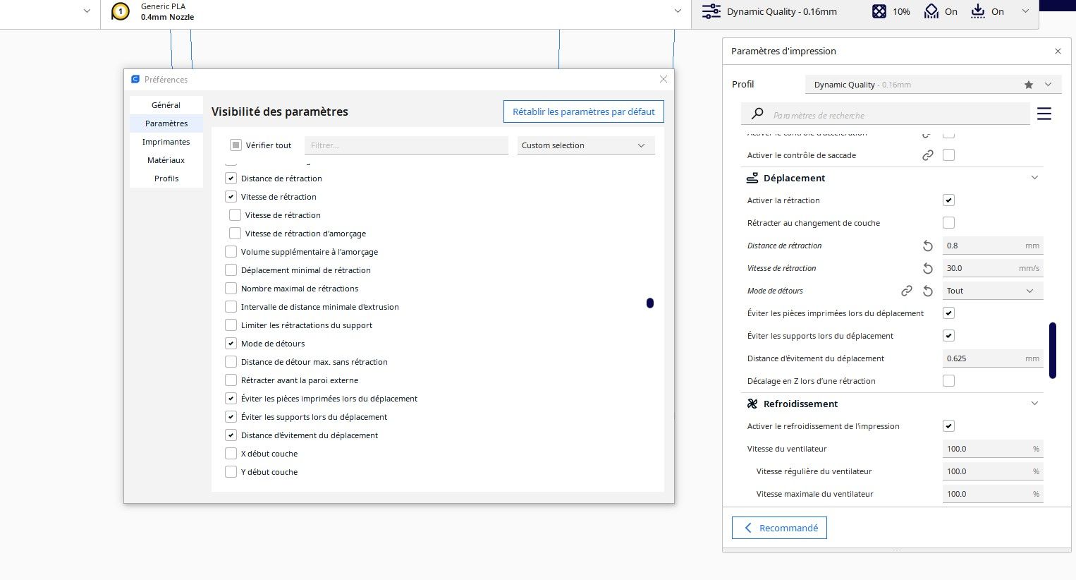

Idealnight Posté(e) Juillet 22, 2022 Posté(e) Juillet 22, 2022 Cela correspond aux rétractions et/ou jointures donc il faut trouver pourquoi sur tes ronds/spirales tu as cela, en faisant des tests on finira par trouver . si tu peux en profiter pour nous poster le html de tes paramètres cura j'y regarderai
The guitar hero Posté(e) Juillet 22, 2022 Auteur Posté(e) Juillet 22, 2022 (modifié) Ok je te ferai ça ce week . Merci à toi @Idealnight parametres cura pla.html Modifié (le) Juillet 23, 2022 par The guitar hero
Idealnight Posté(e) Juillet 23, 2022 Posté(e) Juillet 23, 2022 Alors tu dois décocher "rétracter avant la paroi externe" dans la partie rétraction Perso moi j'ai paramétré ma distance d'essuyage a 0.8 dans la partie paroi
The guitar hero Posté(e) Juillet 23, 2022 Auteur Posté(e) Juillet 23, 2022 Il y a 8 heures, Idealnight a dit : Alors tu dois décocher "rétracter avant la paroi externe" dans la partie rétraction Ben ce n'est pas coché ............
Idealnight Posté(e) Juillet 23, 2022 Posté(e) Juillet 23, 2022 (modifié) Alors tu te fourvoies pour le coup car l'écran de gauche te dis que tu n'as pas la visibilité sur le paramètre puisque que tu ne l'as pas coché ^^. A droite au niveau des paramètres d'impression choisis visibilité "ALL" et là dans rétraction tu verras que ton paramètre "rétracter avant la paroi externe" va apparaître et est coché Modifié (le) Juillet 23, 2022 par Idealnight
The guitar hero Posté(e) Juillet 23, 2022 Auteur Posté(e) Juillet 23, 2022 oh la vache je n'avais pas intégré tout . oh punaise j'en ai encore tellement à apprendre.............. je te remercie je décoche, je tranche j'imprime et je reviens rendre compte

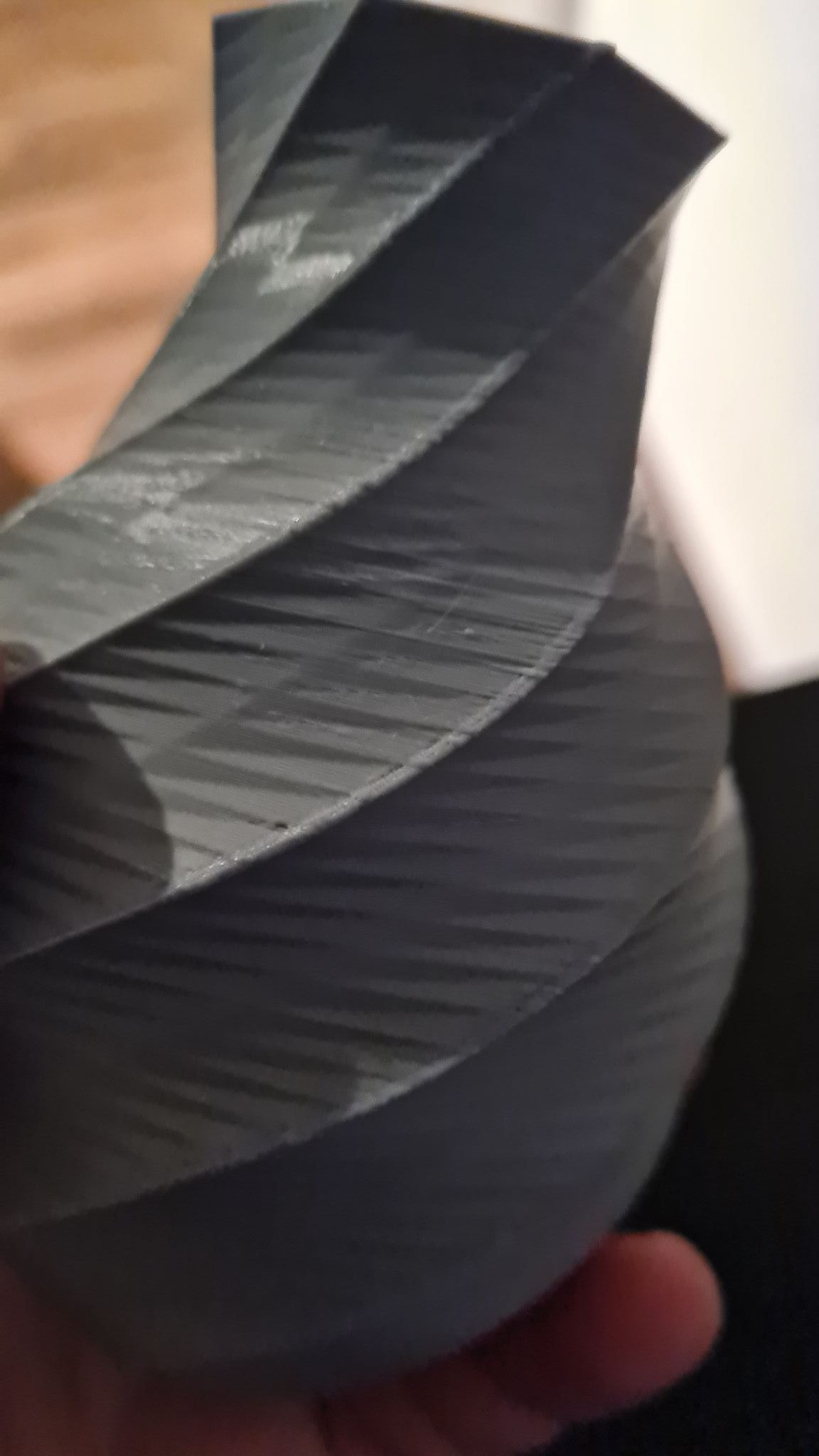

The guitar hero Posté(e) Juillet 28, 2022 Auteur Posté(e) Juillet 28, 2022 @IdealnightBon, il y a du mieux mais ce n'est pas encore ça (entre temps j'ai installé la beagle cam et j'ai essayé le time laps, mais avec le décalage de la tête pour prendre une photo à chaque couche, ça n'a pas été l'idée du siècle. Il faut augmenter la retraction pour ne pas en avoir partout)
