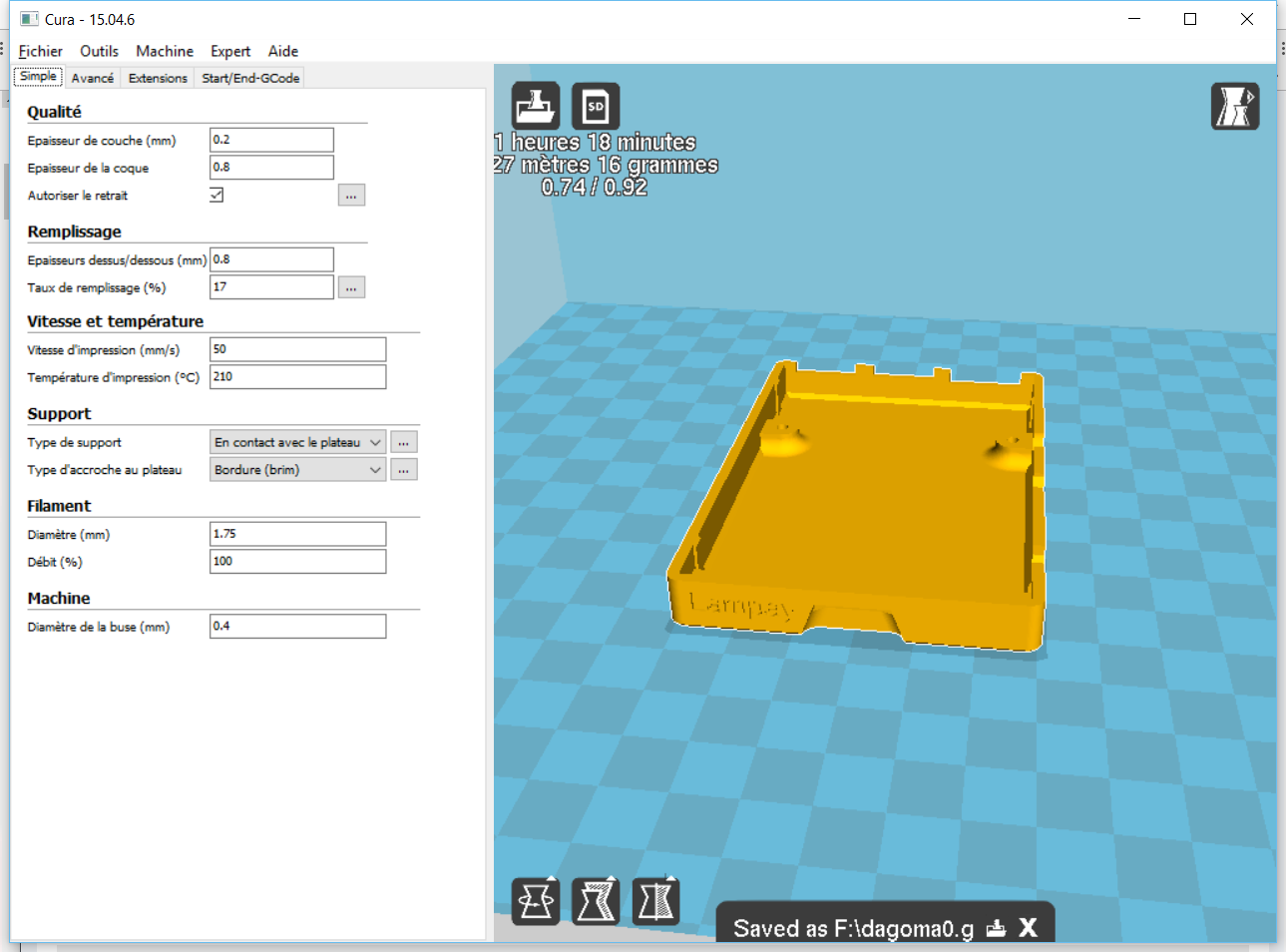

Alors j'ai fait une impression de 35 minutes qui c'est très bien déroulé. Bonne qualité et tout et tout.
Après 15 minute de pause je relance une impression ( clac clac clac ) Direct alors pause et effectivement petit boudin. Je coupe le filament et relance une impression de 1h20.
Et la idem clac clac clac .... Donc le tuyau ne bouge pas d'un pouce, d'un pouce. Par contre j'ai remarqué une chose quand je demande une température à 195 à Octprint il me monte à 230 ? bizare non ?

Le flow est à 100 % ? sur octo je peu testé à 90  ?
Au niveau du refroidissement je pense pas. hier encore j'avais 2 ventilateur j'en est enlever un pour voir la différence c'est idem.

Essaie avec un flow de 90-94% pour voir.
Edit: J'avais quasiment le meme problème sur de l'esun, j'ai baissé a 90% et la trop peux de matières, j'ai remonter jusqu'a 94% et la c'est redevenu normal plus de claquement et assez de matière.

Salut les gens,
Ma Disco Ultimate rencontrait le même souci : des boudins au bout du filament et l'extrudeur qui claque.
Je me suis rendu compte que cela venait du profil Cura : dans la rubrique déplacement, passer la distance de rétraction de 5mm à 3mm a corrigé le tire.
Je viens de finir 9h d'impression en 0.1 !
