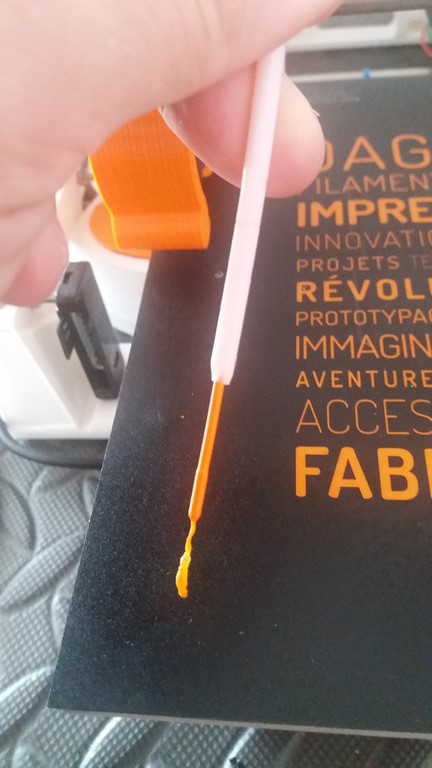

Lampay Posté(e) Septembre 18, 2016 Posté(e) Septembre 18, 2016 Bonjour tous le monde depuis ce matin j'ai un soucis. Pas moyen de finir une impression sans avoir ce soucis. Au bout dun moment plus ou moins long de 2 minute à 3 heures d'impression peu importe le modèle. Sans que mes paramètre d'impression est changé ( et pour le moment les impréssion était très net et sans bavures ) j'ai un soucis de boudin, boule ? En gros j'ai une accumulation de filament qui ce fait. Au bout d'un moment le filament ne passe plus et forcement l'extrudeur claque ( normal car il ne pue pas pousser le filament ) Avec Octoprint j'ai mis en pause et tiré le filament et j'obtiens ça à chaque fois que mon extrudeur claque je peu être sur que c'est ce soucis. ( pour info ce n'est pas le plus gros boudin que j'ai eu en photo ) Au niveau des réglages j'imprime en 0.2 à une température de 195 degres du filament de chez abs-filament ( pour info même l'octofiber fait le même résultat ) J'ai cru lire que celà pouvez arrivé avec un retrait trop important il était à 2 je l'ai mis à zero pour tester et même résultat. J'espère que vous avez eu des soucis similaires et trouvez une solution depuis ^^ Merci d'avance

Lampay Posté(e) Septembre 20, 2016 Auteur Posté(e) Septembre 20, 2016 Bonjour tous le monde, Alors chose faite depuis l'ouverture de ce post : -Nettoyage complet de la tête, démontage, curage total, remontage dans les règles avec le respect des tour de serrage de chaque pièces. -Affinage du bout de tube en téflon -Contrôle de la distance d'introduction ( et effectivement le tube va bien dans le fond ) -Remontage et test Au bout de 37 minutes le bruit de l'extrudeur qui n'arrive pas à pousser le fil ce fait entendre(octofiber orange / 210 degrès température contrôle par deux point de contrôle ). Je met l'impression en pause ( merci Octoprint ) et la de nouveau le même soucis. L'impression jusque la est de belle qualité et l’offset idéal, une chose cependant à était constaté. Au cour de l'impression le raccord pneumatique qui est au dessus de la tête subissant la pression du filament remonte. J'ai mesuré la distance une fois celui si au plus haut le tube en téflon n'est plus dans l'emplacement idéal mais au début du col. c'est que qui donne cette forme de "Boudin" cette zone n'étant pas une zone à haute température le boudin refroidi et empêche l'avancé normal du filament. Conclusion : Le raccord pneumatique est surement la cause ? Une idée pour parlier à ce soucis ? réglage ? changement ?

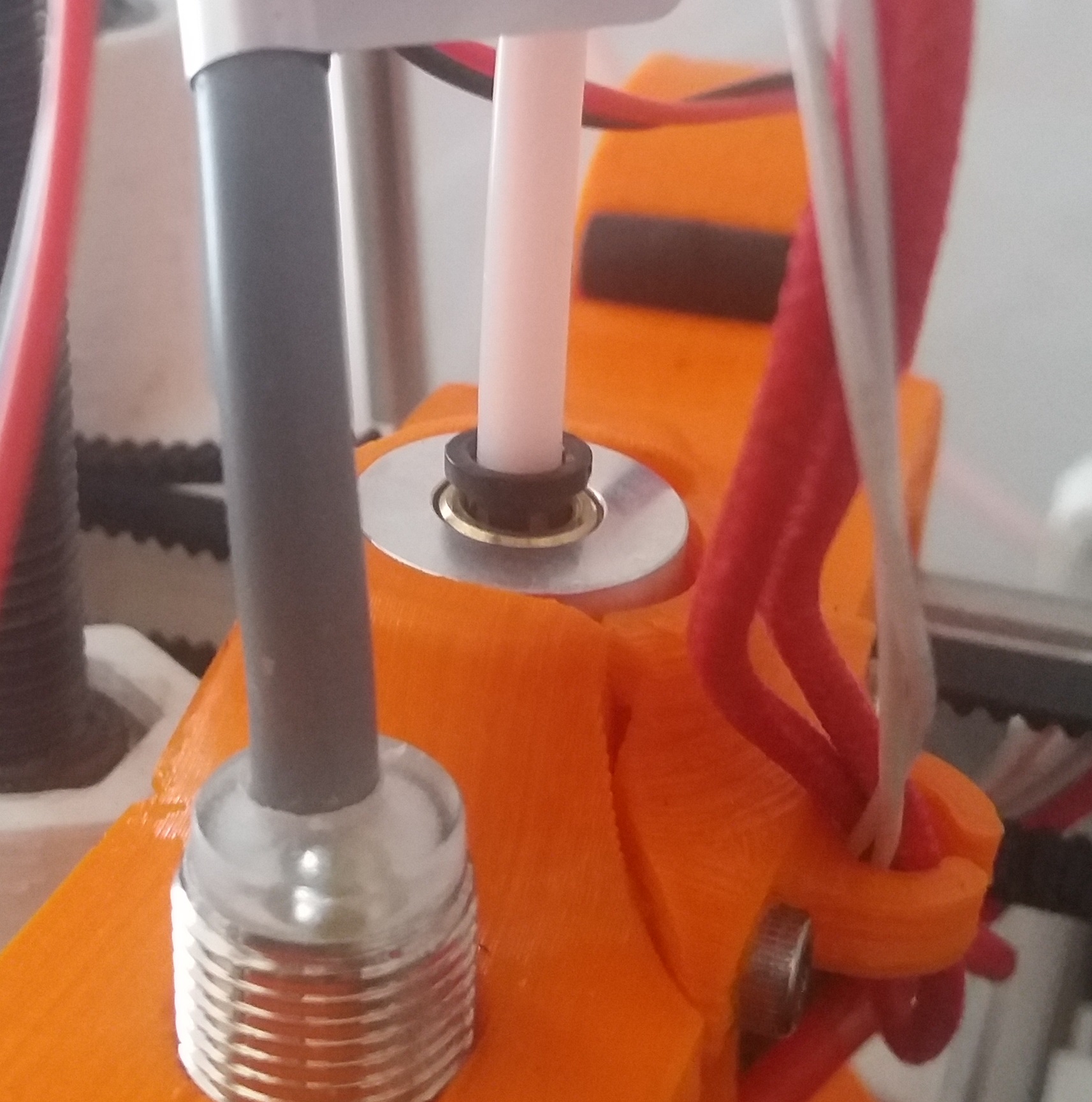

vr34 Posté(e) Septembre 20, 2016 Posté(e) Septembre 20, 2016 Bonjour, Si le raccord pneumatique ne retient plus le tube PTFE, ce n'est pas bon. Si le tube remonte pendant l'impression, il laisse suffisamment de place au pla fondu pour remplir l'espace et finit pas boucher le passage : c'est ce que tu as vu. Le fait de biseauter le tube laissera de l'espace au PLA : pas bon non plus. Dans un premier temps essaie de maintenir la collerette noire du raccord pneumatique en haut en la bloquant par exemple avec une trombone. Si le tube PTFE ne tient toujours pas, je crains qu'il ne faille remplacer ce raccord pneumatique.

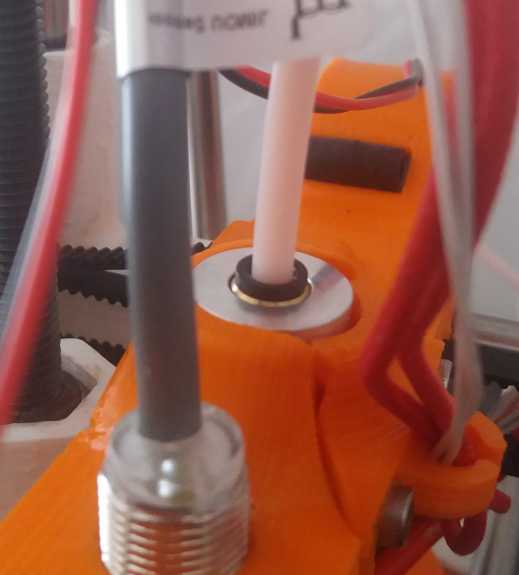

Lampay Posté(e) Septembre 20, 2016 Auteur Posté(e) Septembre 20, 2016 (modifié) il y a 7 minutes, vr34 a dit : Bonjour, Si le raccord pneumatique ne retient plus le tube PTFE, ce n'est pas bon. Si le tube remonte pendant l'impression, il laisse suffisamment de place au pla fondu pour remplir l'espace et finit pas boucher le passage : c'est ce que tu as vu. Le fait de biseauter le tube laissera de l'espace au PLA : pas bon non plus. Dans un premier temps essaie de maintenir la collerette noire du raccord pneumatique en haut en la bloquant par exemple avec une trombone. Si le tube PTFE ne tient toujours pas, je crains qu'il ne faille remplacer ce raccord pneumatique. En fait c'est surtout qu'il remonte le raccord pas le tube en lui même exemple en photo mise en situation ( le raccord peu être plus haut encore Modifié (le) Septembre 20, 2016 par Lampay
vr34 Posté(e) Septembre 20, 2016 Posté(e) Septembre 20, 2016 Ta première photo : c'est ça qui n'est normal. Si la bague reste en bas, elle libère le tube. Il faut qu'elle soit en permanence comme sur la photo du bas. D'où l'idée du trombone que tu déformes un peu pour faire une sorte de clip et que tu glisses sous le chapeau de la bague noire pour la maintenir en haut
Lampay Posté(e) Septembre 20, 2016 Auteur Posté(e) Septembre 20, 2016 Du coup il faudrais que quand je glisse le tube téflon lors d'un changement de filament par exemple ce dernier soit en position haute directement ? Car quand je met du filament forcement le raccord et en position "base" quand l'impression débute il remonte mais ne remontant il doit tirer forcément le tube téflon qui libère la place pour que le PLA fondu face son boudin. J'ai une autre tête à la maison j'ai regarde idem le raccord reste en bas à la mise ne place du filament ! Quand une impression fait des retrait ( normal quoi ) forcément le tube et le raccord font des aller et retour léger ?
vr34 Posté(e) Septembre 20, 2016 Posté(e) Septembre 20, 2016 (modifié) quand tu insères le tube téflon jusqu'en butée, la bague est en bas, c'est normal. Lorsque le tube est en position, tu remonte la bague avec le trombone. Le tube PTFE ne doit pas remonter. Modifié (le) Septembre 20, 2016 par vr34
BourrinDesBois Posté(e) Septembre 20, 2016 Posté(e) Septembre 20, 2016 Non ça doit pas bouger, normalement tu pousses ton téflon dans le corps de buse le raccord doit être en bas, ensuite tu tires dessus le raccord doit remonter et le tube ne doit plus bouger.
vr34 Posté(e) Septembre 20, 2016 Posté(e) Septembre 20, 2016 2 avis valent mieux qu'un Si tu peux encore bouger le tube lorsque la bague est en haut, le raccord pneumatique est à changer car il ne fonctionne plus
