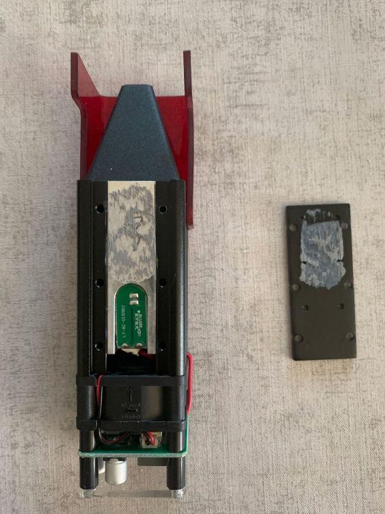

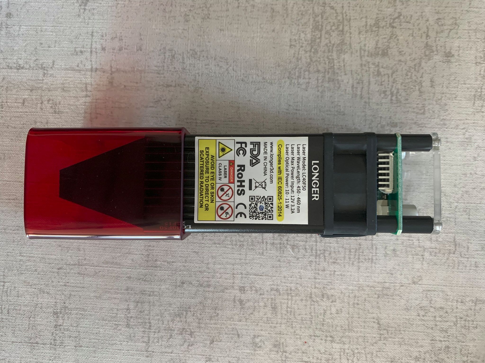

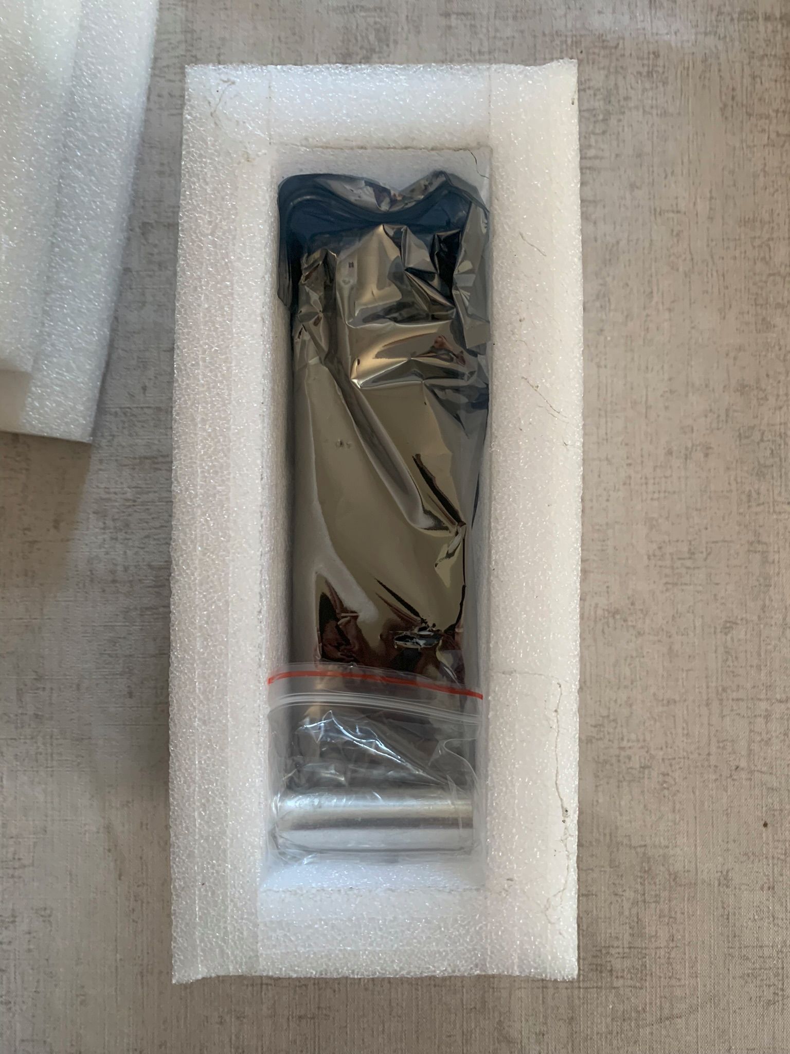

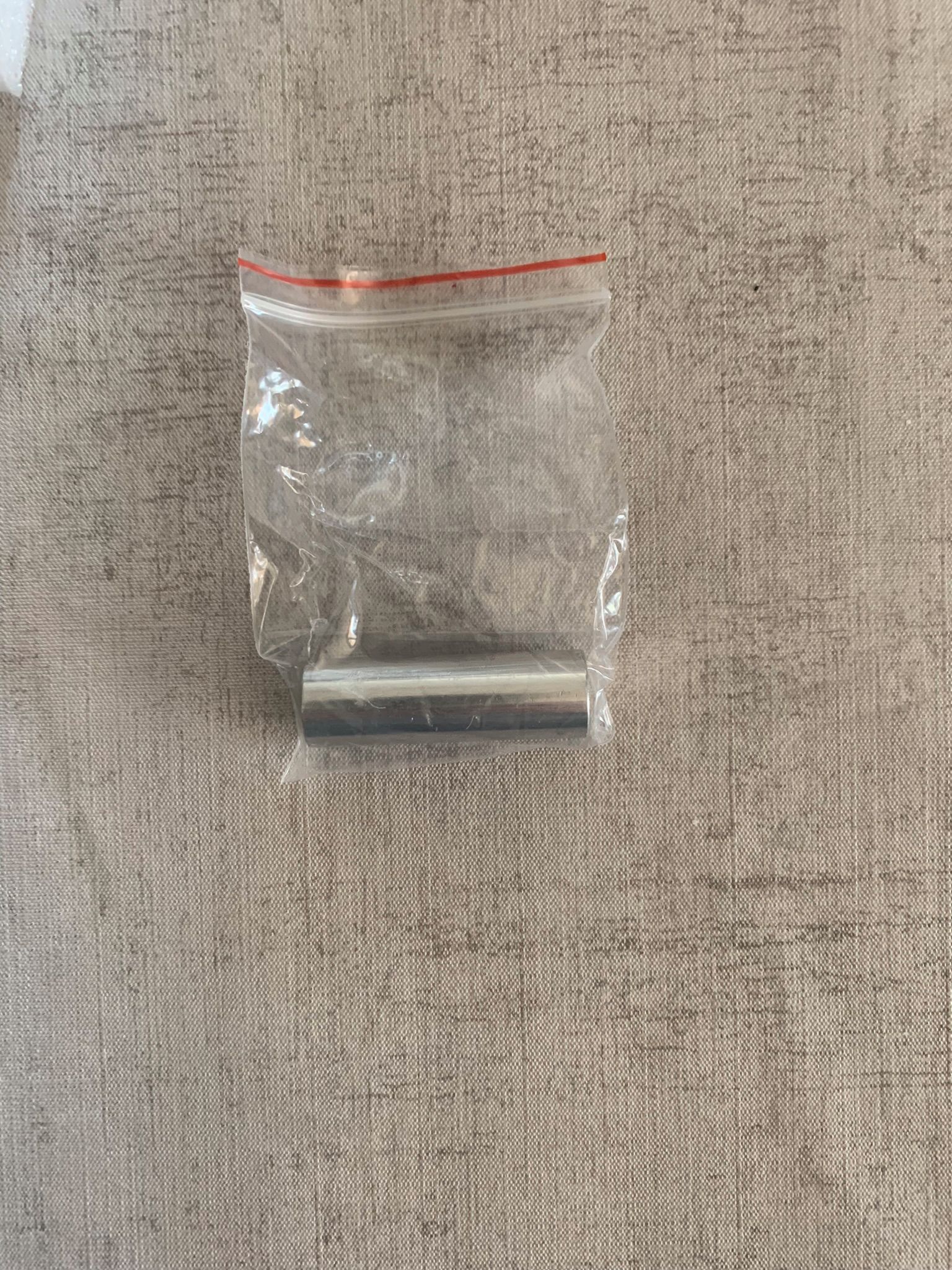

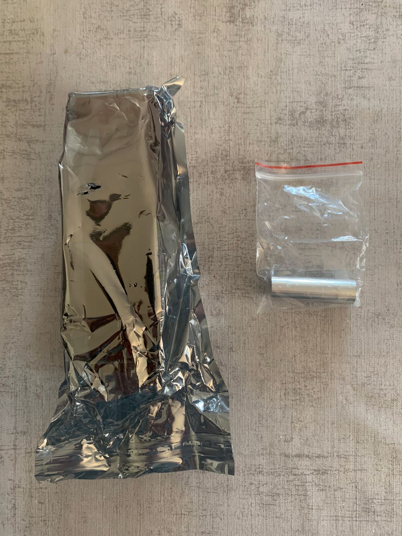

Suite à la découverte du Quoi qu'est-ce par @PPAC, voici l'unboxing.

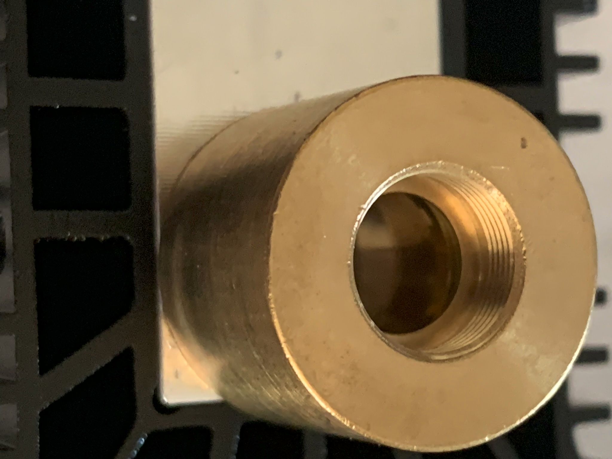

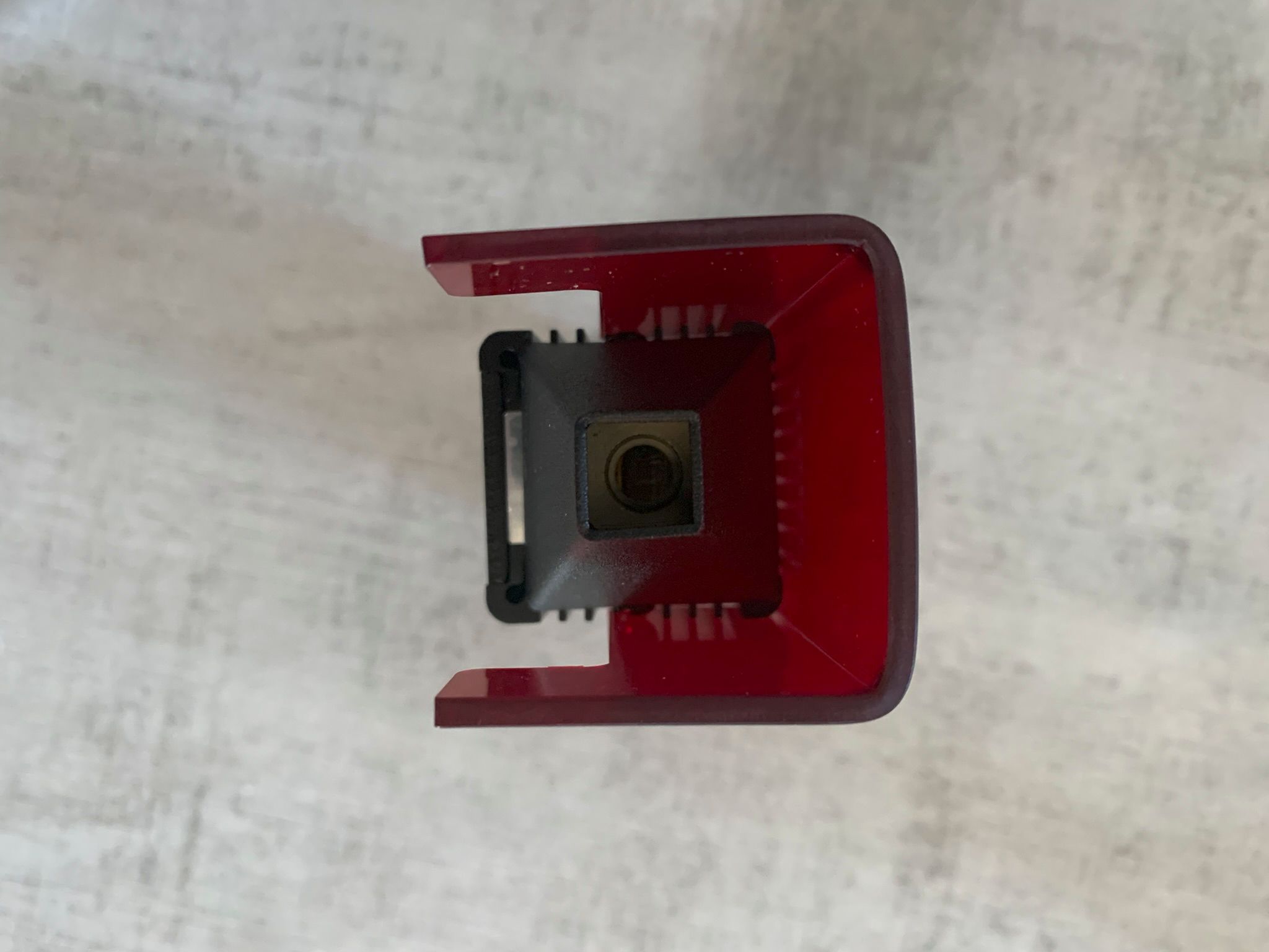

Les changements le plus notables entre ce module laser 10W et le 5W sont :
  • La puissance
  • La longueur (16 cm au lieu de 12,5 cm)
  • La distance de focale (5 cm au lieu de 3cm)
  • Le système de fixation de la pyramide de protection, ce qui empêche l'installation des buses de air assist prévues pour le 5W
  • Le filetage pour le air assist vendu par Longer

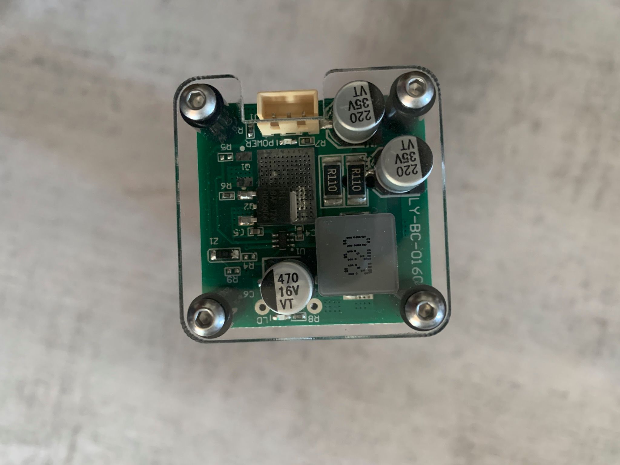

La partie électronique est sensiblement la même.
Au niveau des caractéristiques des graveurs, peu de changement.
Model Number Ray5 5W Ray5 10W
Laser Technology Dioser Technology Dioser Technology
Working Area 400x400mm (15.75x15.75inch) 400x400mm (15.75x15.75inch)
Laser Wavelength 450nm 450nm
Focal Length Fixed Focus-30mm Fixed Focus-50mm
Laser Spot Size 0.08x0.08mm 0.06x0.06mm
Optical Output Power 5W 10W
Z Axis-Height Range Up to 47mm Up to 47mm
Fastest Working Speed Speed 10000mm/min Speed 10000mm/min
Engraver Output DC12V5A DC12V5A
Engraver Lnput AC110-240V AC 110-240V
Software LaserGRBL&LightBum LaserGRBL&LightBum
Connection USB/TF Card/Wifi USB/TF Card/Wifi
Laser Engraver Size 586 x 583 x 176.5mm (23.07x22.95x6.95inch)   586 x 583 x 176.5mm (23.07x22.95x6.95inch)
Package Size 621 x 299 x 127mm 621x299 x 127mm
Je suis étonné par la similarité de l'alimentation entre les deux puissances.
Le module laser 10W consomme environ 40W.
Une fois monté, la différence se fait sentir dès la première découpe.
Ce contreplaqué de 18 mm qui a été partiellement découpé en 700 passes avec le 5W l'a été en 3 passes avec le 10W. FAUX
Lorsque la distance focale est mal réglée, le laser qui frappe le bois fait un bruit de chalumeau de poche 😬
La puissance n'a que doublée mais les capacités de découpe ont plus que doublé.
Dans ce topic, nous allons découvrir ses capacité et les comparer à celles du 5W.

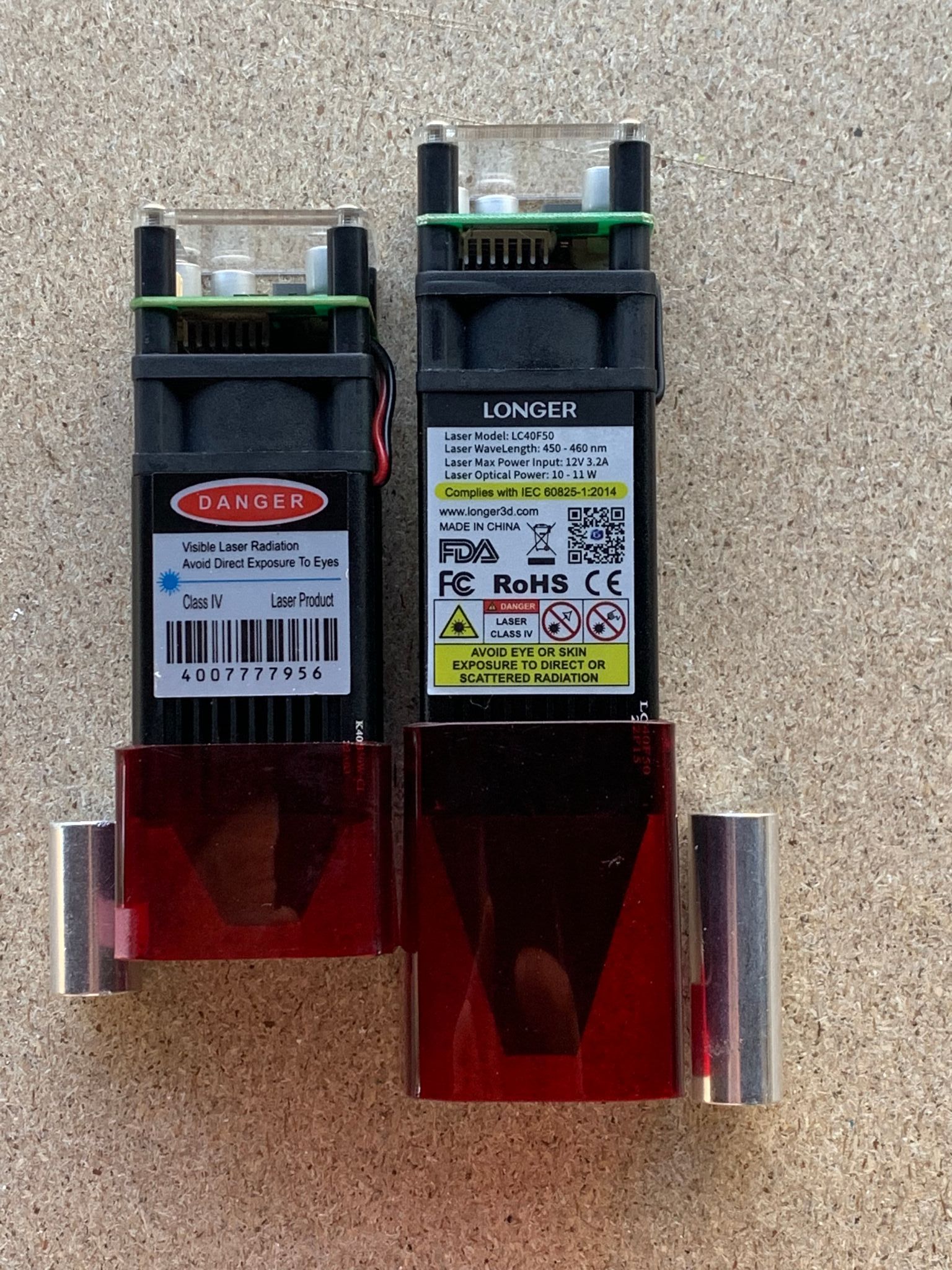

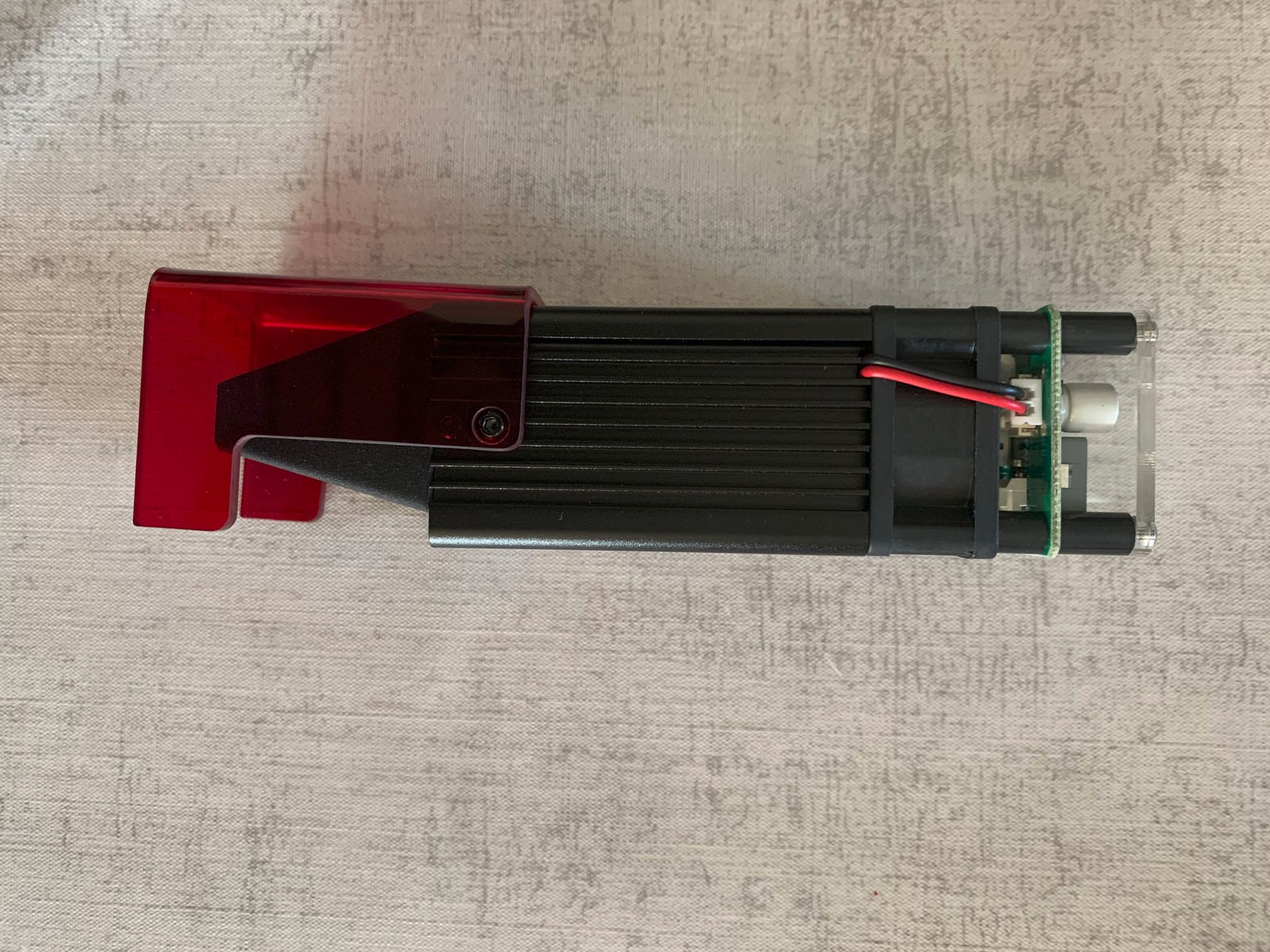

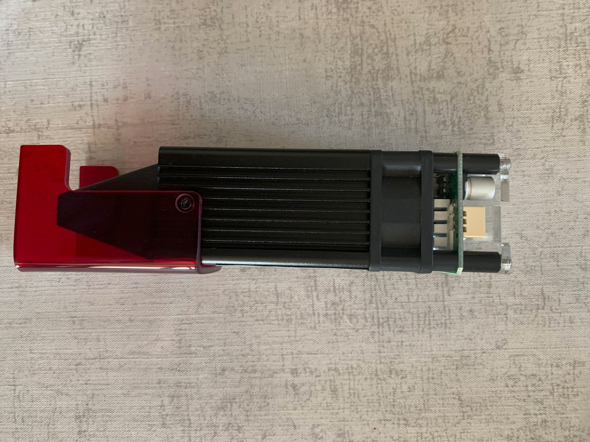

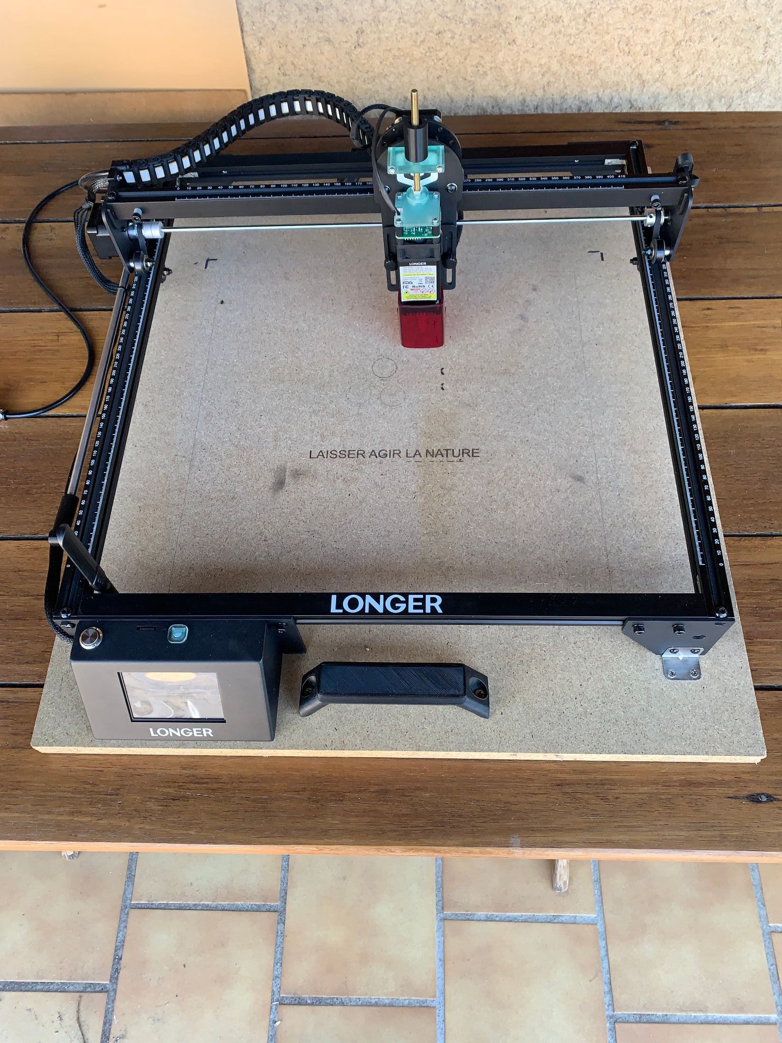

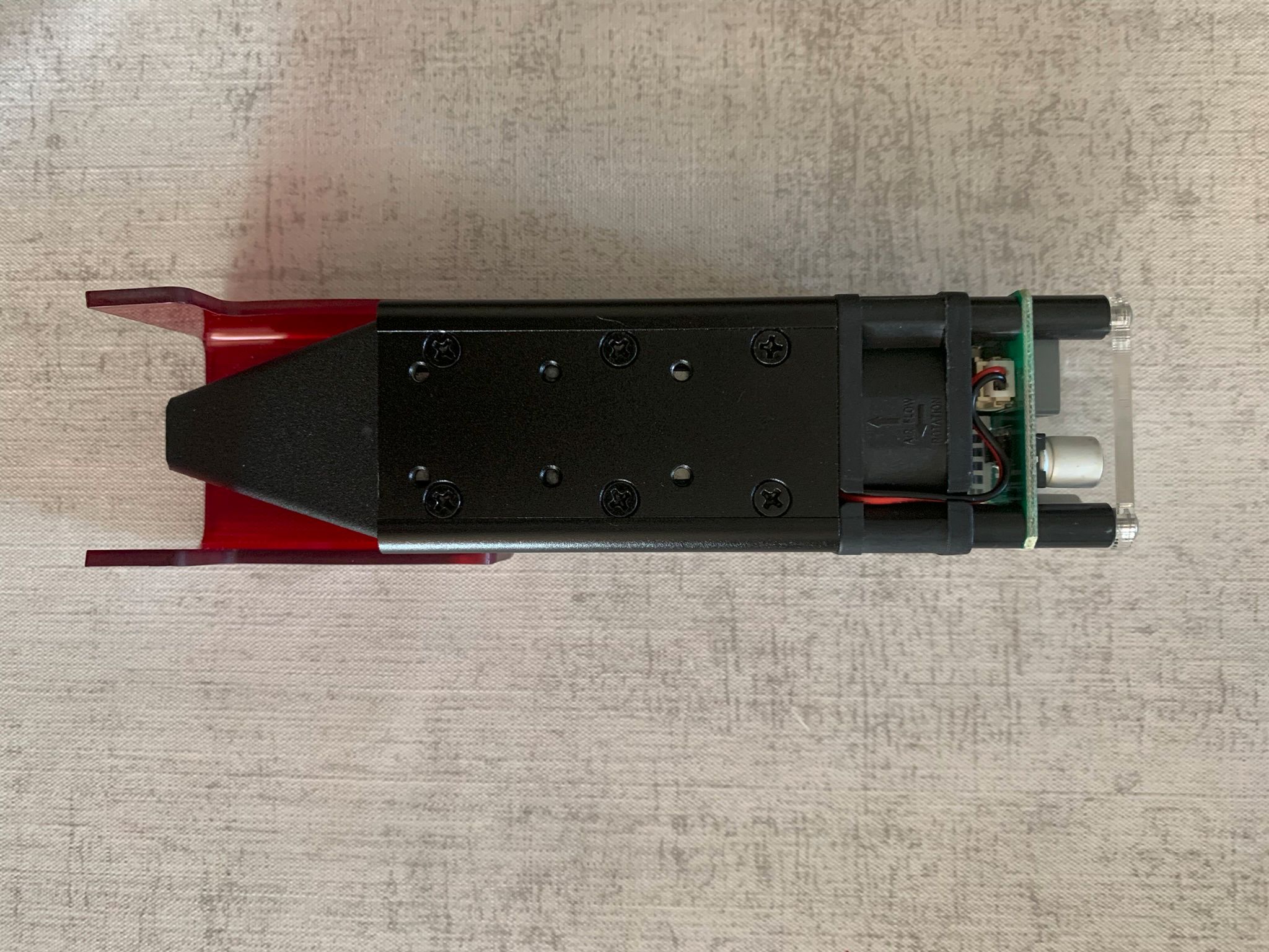

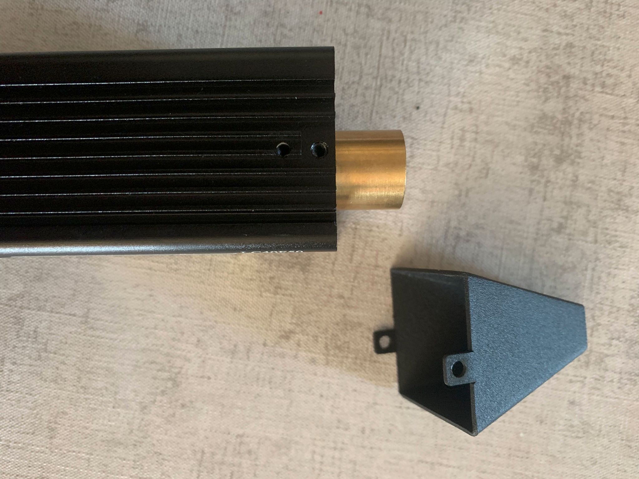

Hello,
Voici les deux modules côte à côte.
Le 10W fait 3.5 cm de plus que le 5W.

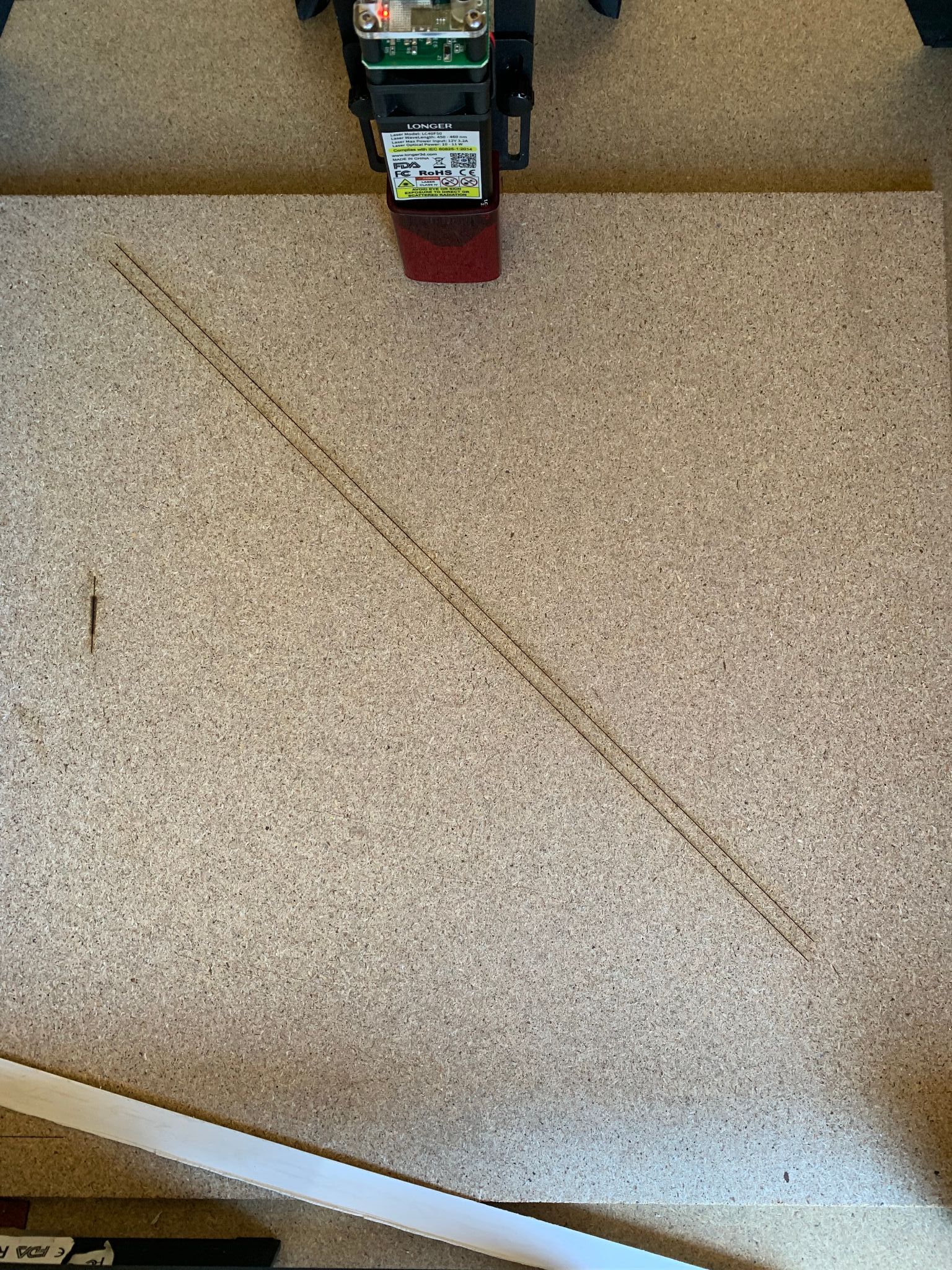

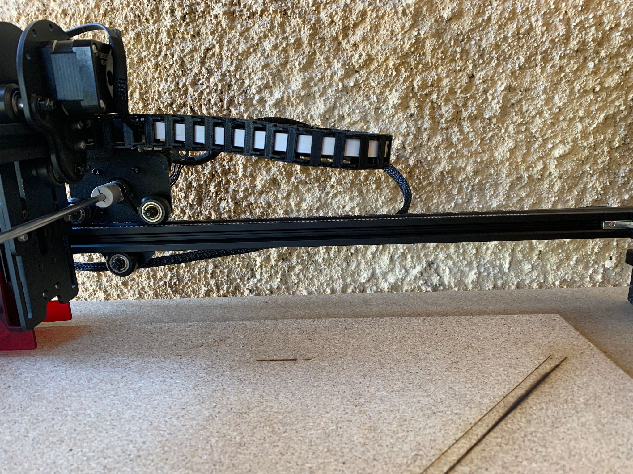

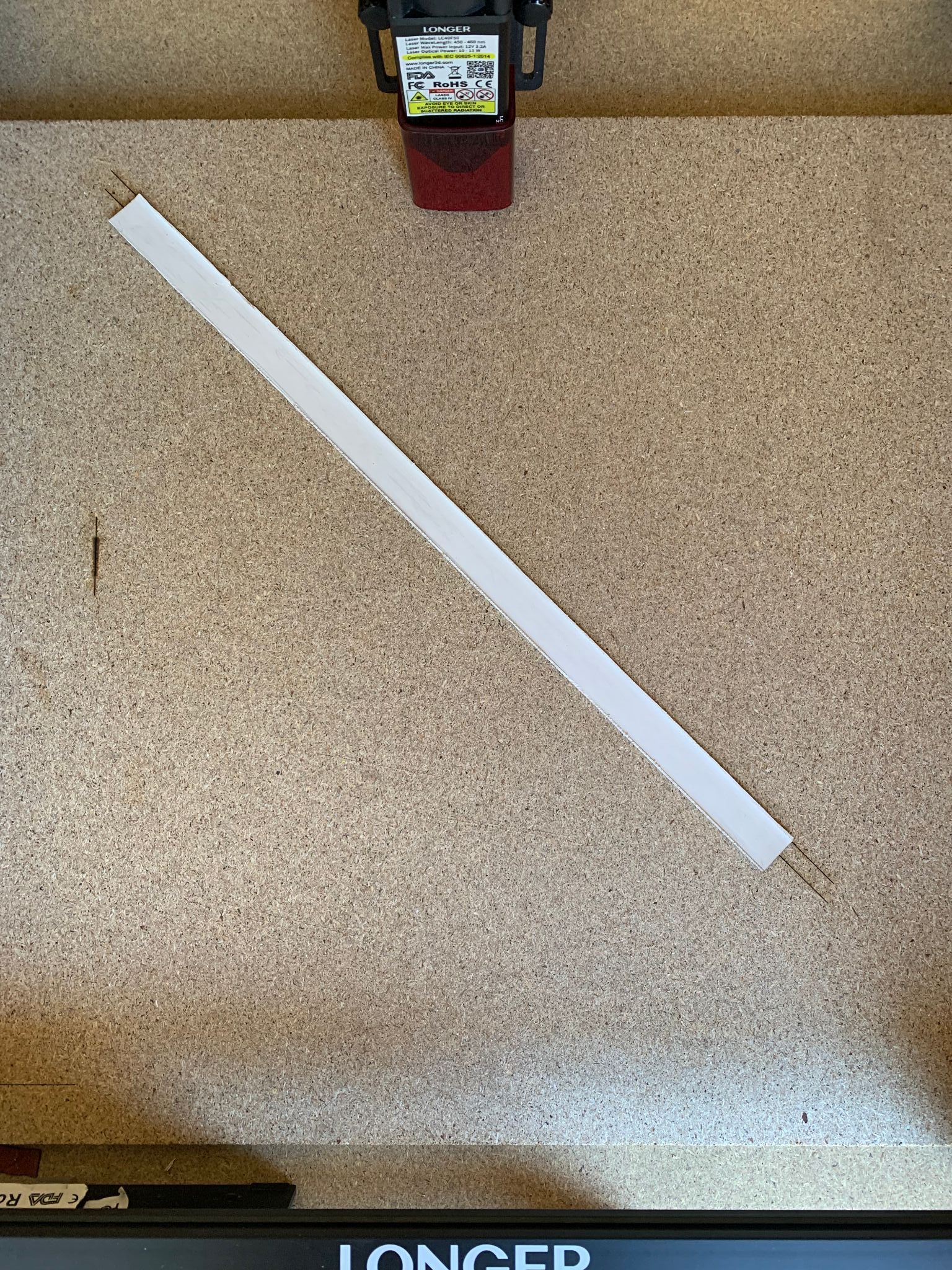

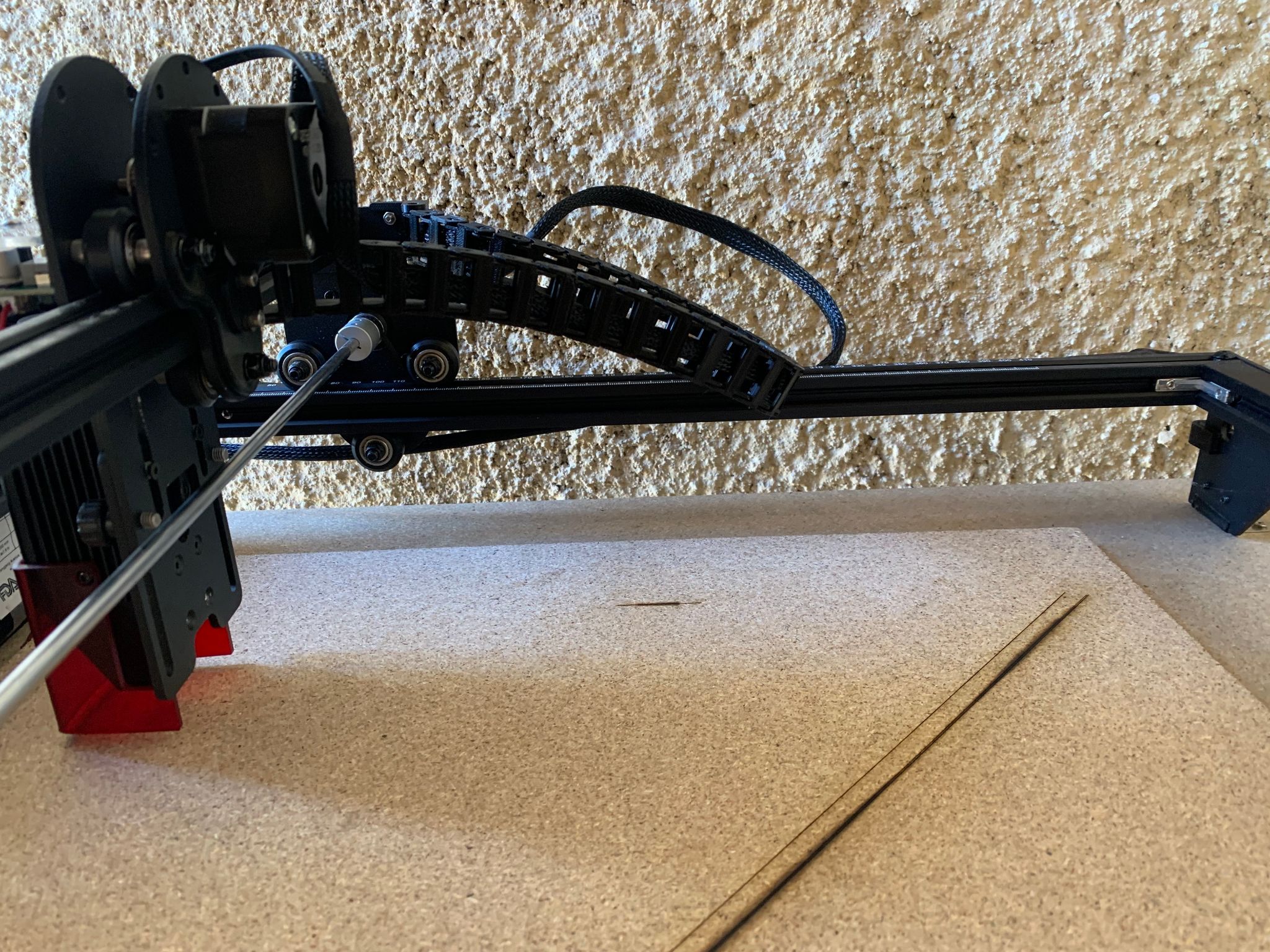

Avant de continuer, je vais revenir sur la chaine que j'ai monté sur l'axe X.
Les jeux des articulation font que la chaine n'est pas assez rigide et se plie.
Pour remédier au problème, j'ai opté pour l'insertion d'un plastique souple à l'intérieur de la chaine.
En guise de plastique, j'ai pris un capuchon de goulotte auquel j'ai enlevé manuellement les bordure puis que j'ai découpé de nouveau car il était trop large.
Avant la découpe, j'ai lancé le gcode (plusieurs fois à cause d'un soucis) pour graver le martyr afin de positionner plus facilement mon bout de plastique.
La vidéo, en partie en apnée car ça pue.
Comme on peut le voir, les deux parties se séparent pratiquement toutes seules.
Après avoir fait l'autre coté et les deux extrémités, le rendu final est pas mal niveau découpe.
Une fois insérée dans la chaine, c'est beaucoup mieux.
Ne reste plus qu'à y mettre un coup de noir.
Concernant le soucis en question, j'ai rencontré un problème de décalage qui semble informatique.
A creuser.

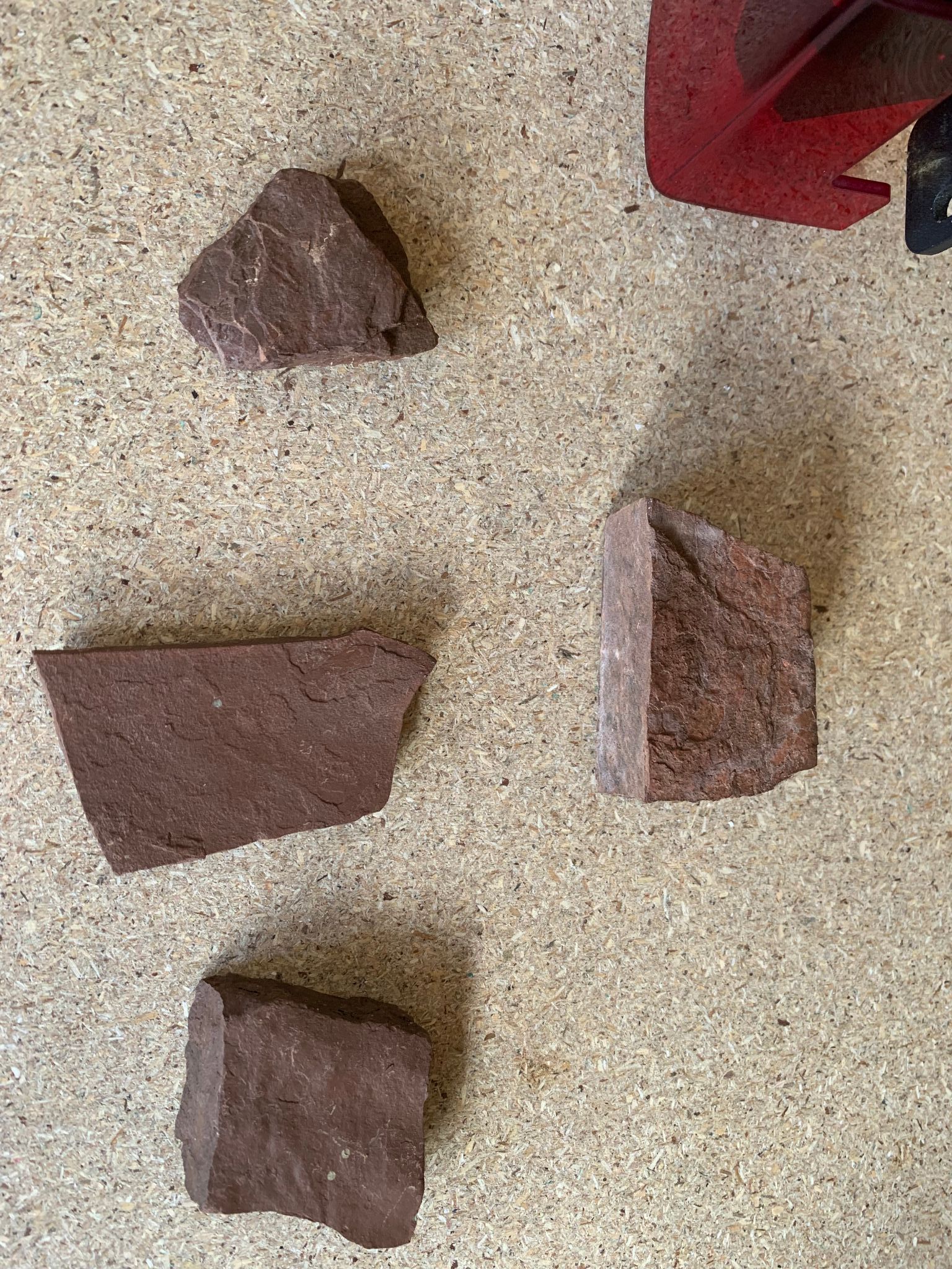

@PPAC mon paternel a trouvé ça sur le bord de la route.
Je vais faire quelques essai dessus et si ça rend bien, j’irais me procurer de l'ardoise naturelle.

  Le 28/07/2022 at 11:32, Yo' a dit :
Dérouler
cool 🙂 merci ! Mais je ne suis pas suffisamment calé pour savoir si c'est bien de l'ardoise ... la couleur ne semble pas coller mais qui sais ... de plus je ne savais même pas que au final c'est du Schiste

  Le 28/07/2022 at 11:39, PPAC a dit :
Dérouler
Tu n'es pas loin de la vérité, c'est du schiste rouge.
Si j'arrive à graver ces pierres, je devrais pouvoir graver de l'ardoise.

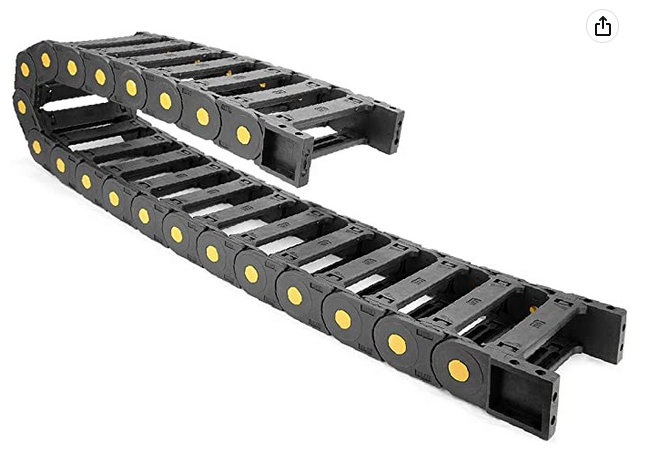

Salut @Yo',

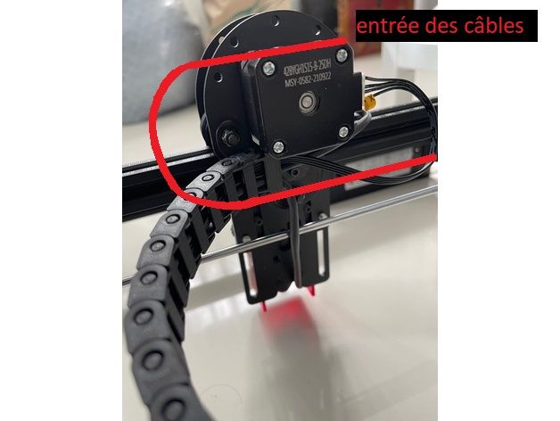

Les chaines porte-câbles sont plutôt censées fonctionner comme ceci:
  Citation
Dérouler
Il n'y aurait pas moyen de faire des fixations sur les chariots X et Y pour la tourner? 🤔
Modifié (le) par pommeverte
Salut @pommeverte
  Le 28/07/2022 at 17:40, pommeverte a dit :
Dérouler
Je suis tout à fait d'accord.
Dérouler
J'y vois une problématique : sur l'image, l'entrée et la sortie sont du même coté.
Il faudrait rajouter un plan en hauteur sur lequel la chaine viendrait se poser et il faudrait rallonger les câbles pour qu'ils puissent passer dans la chaine.
Avec ces contraintes, la solution toute prête est AMHA la meilleure https://www.thingiverse.com/thing:5206592
  Le 28/07/2022 at 18:11, Yo' a dit :
Dérouler
oui, normal 😅... 🤔
Dérouler
c'est effectivement possible, y'a que toi qui peux le dire 😄. La modif, comme tu l'as compris, donnerait un truc dans le genre :
  Citation
Dérouler

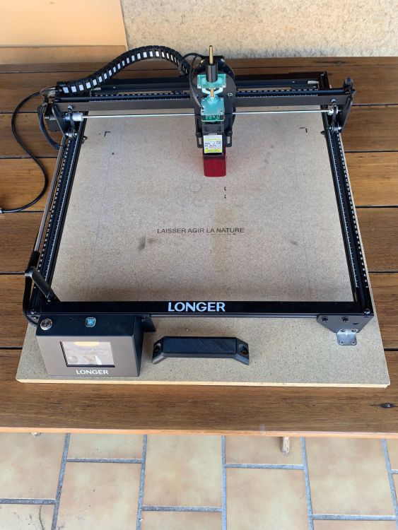

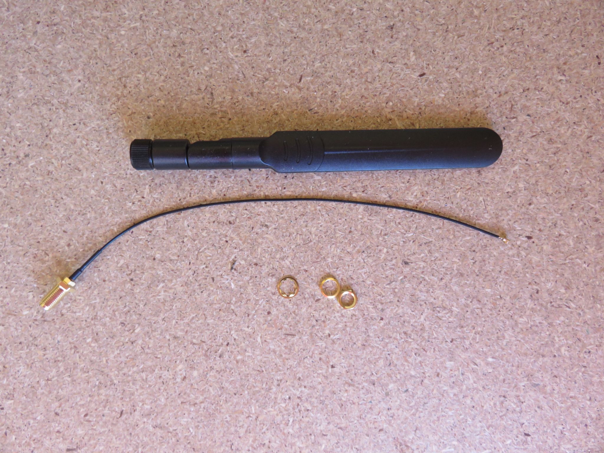

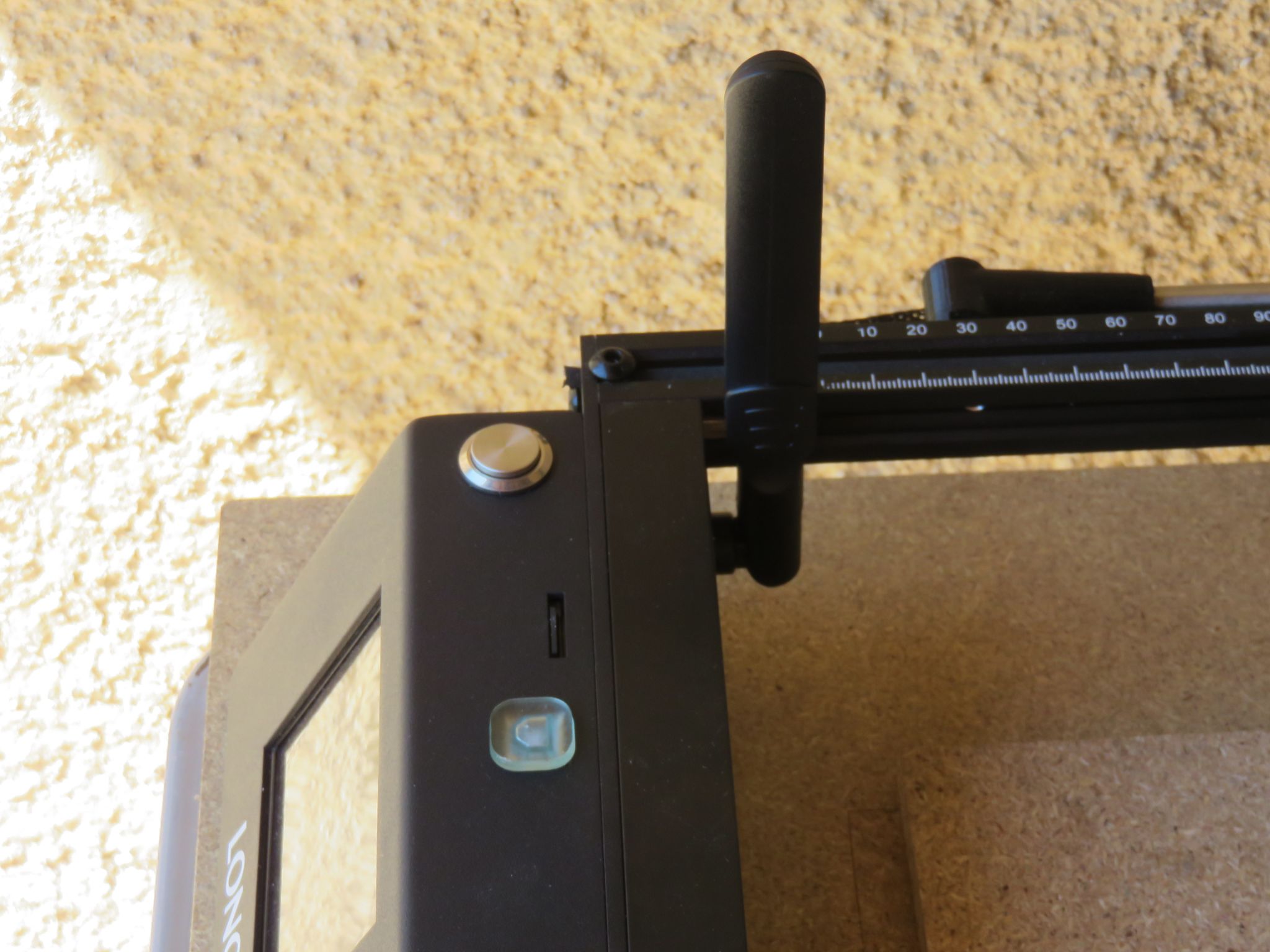

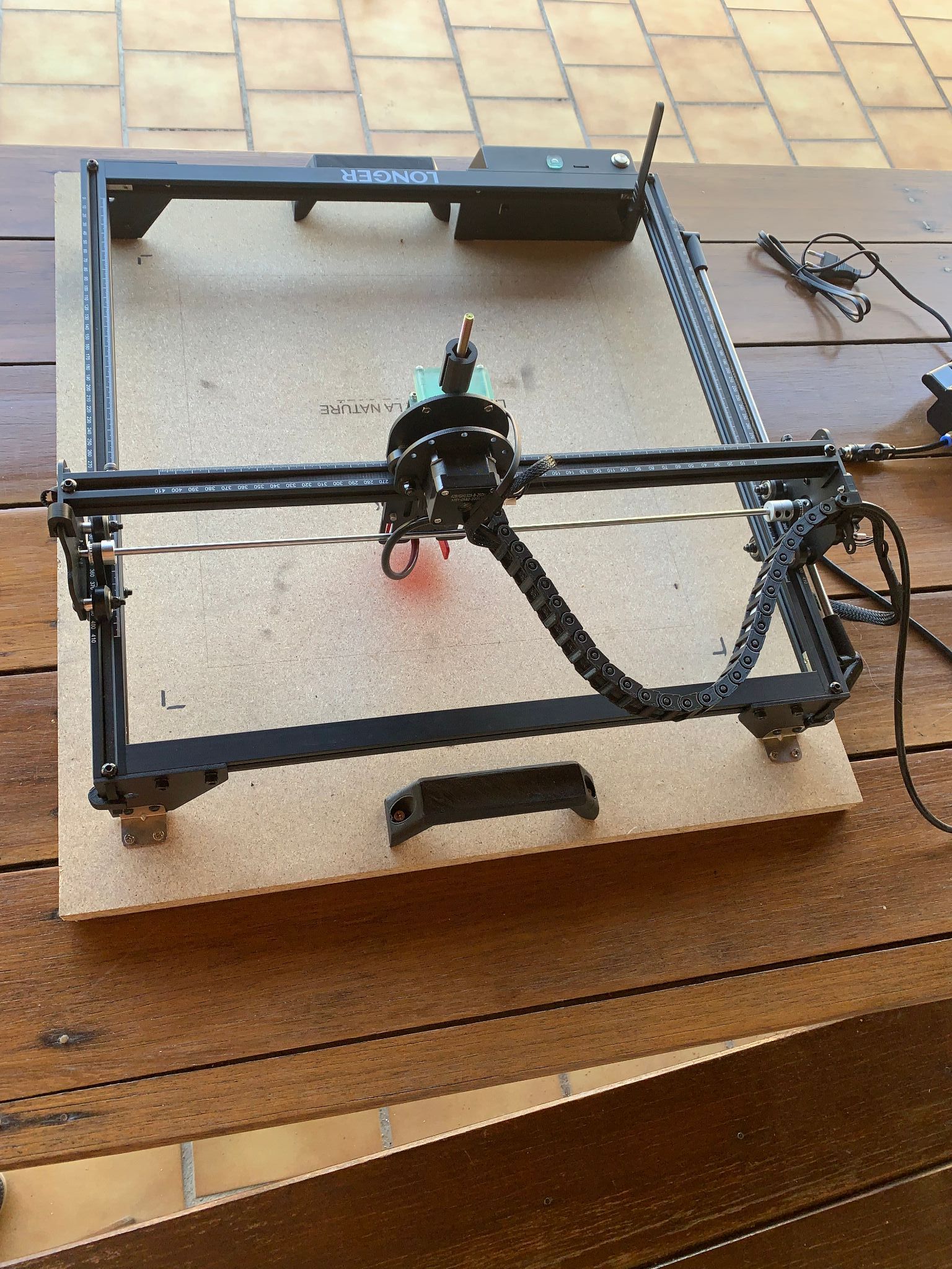

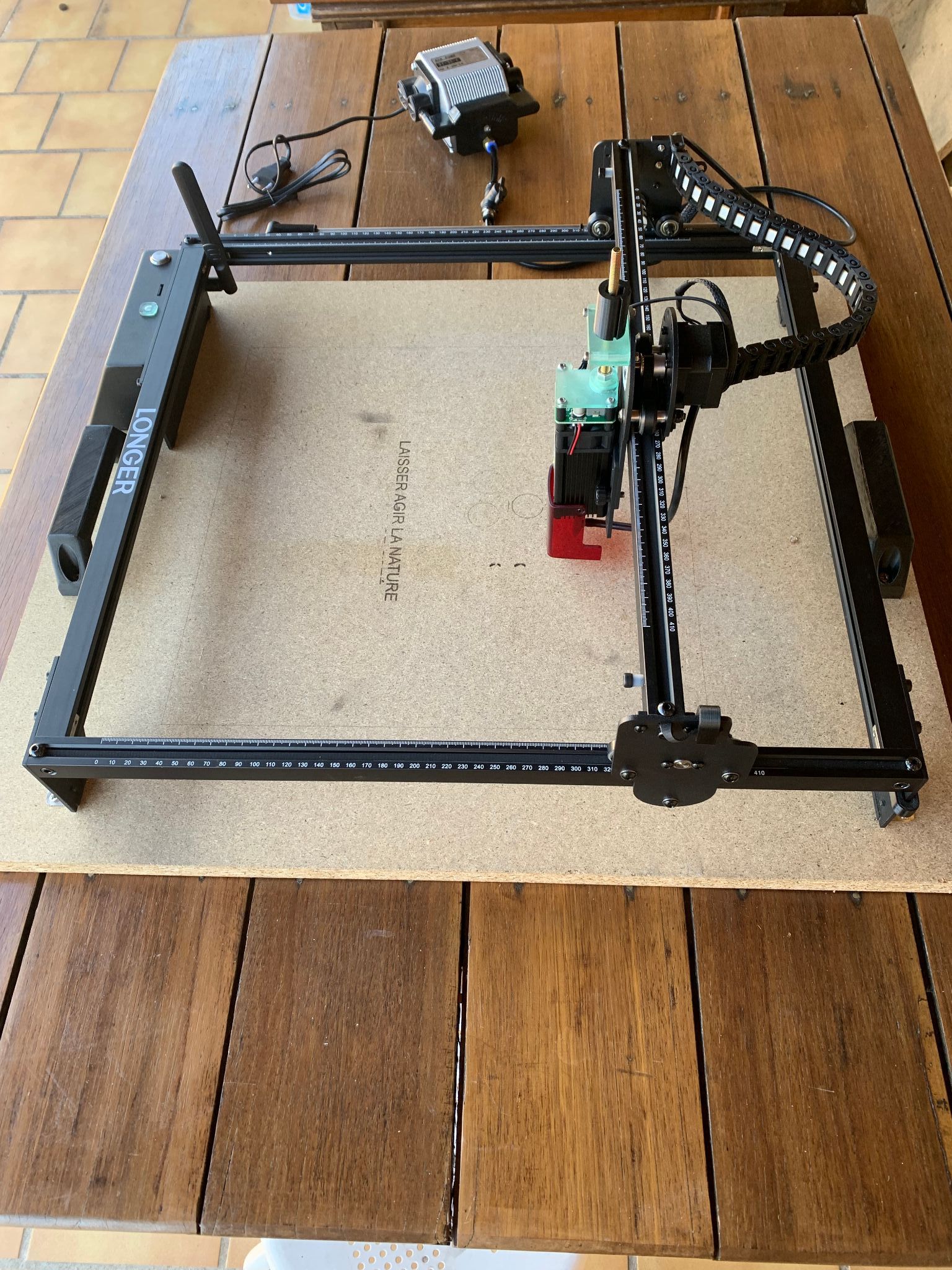

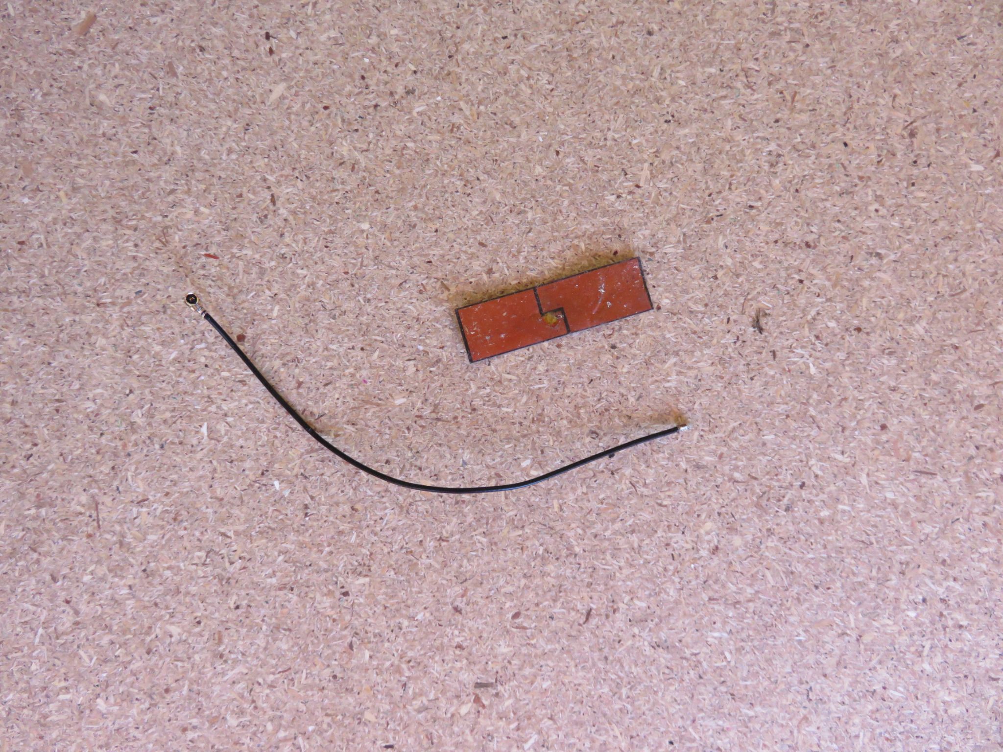

Hello,
A force de manipulations, notamment à cause des prises de photos pour l'article sur le 5W, l'antenne a été fragilisée et s'est cassée au niveau de la soudure.
Pour retrouver l'usage du WiFi, je l'ai remplacé par cette antenne (vendue en lot de 2 😠 )
Pour l'installer, j'ai simplement agrandi le trou pour le passage de l'antenne d'origine.
Étonnamment, elle est super bien placée et ne gène pas le déplacement du laser.
A croire que c’est prévu pour.
En plus d’être fonctionnel, c'est beaucoup plus esthétique.
Modifié (le) par Yo'
  • J'aime 2
  • Wow 1

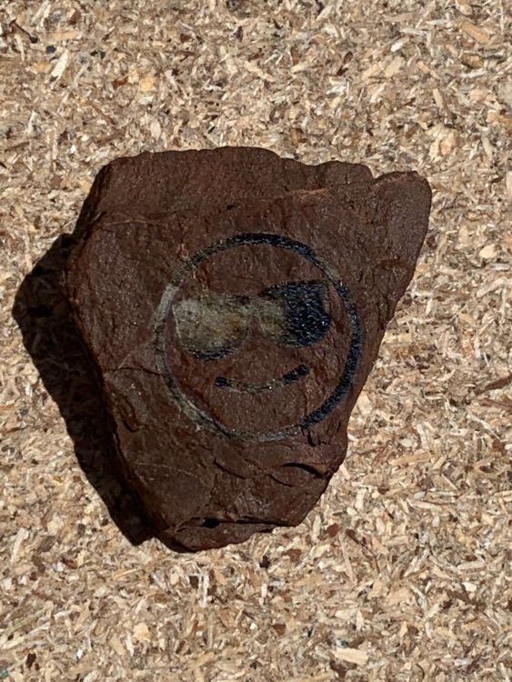

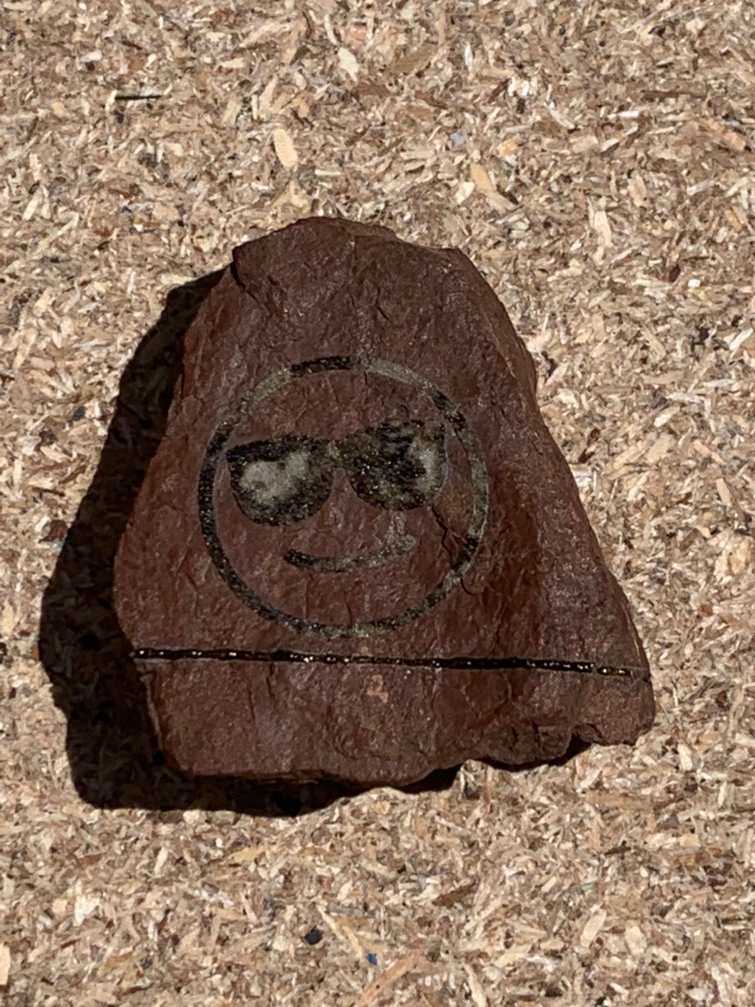

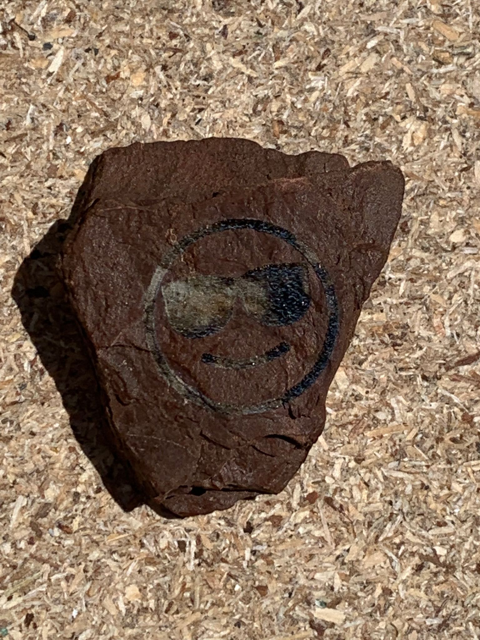

Hello,
@PPAC
Premiers tests sur du schiste rouge.
Trait du bas : 1 passe à 100% à 1.67 mm/s : la roche a fondu et un bourrelet s'est formé.
Smiley : 2 cm de diamètre 1 passe à 20 mm/s et 50%
Même gcode lancé 2 fois
Reste à comprendre les réactions du minéral.
Est-ce qu'il blanchi puis noirci, ou l'inverse ?
Tests à suivre
  • J'aime 2
  Le 04/08/2022 at 11:15, Yo' a dit :
Dérouler
Alors là ... je ne sais vraiment pas.
je ne m'attendais pas à ce que cela noircisse ... il y a peut-être des résidus d'huile ou d'autres trucs organiques comme elle a été trouvé sur le bord de la route ...
Et donc on ne peut pas la couper en deux avec le 10W quel dommage 😉
  • Haha 2
  Le 04/08/2022 at 12:27, PPAC a dit :
Dérouler
si en moins de 500 passes 😄
mais ça va faire couler de la lave sur le plan de travail ...
  • Haha 5
  Le 30/07/2022 at 14:09, Yo' a dit :
Dérouler
Bonsoir,
Possible d'avoir une photo d'ensemble du bouzin avec la nouvelle antenne ?
Merci
@Yo'
Salut,
Et comme ça l'antenne ne gêne pas ?
Il n'aurait pas été préférable de la mettre sur le côté du boîtier écran ?
  Le 10/08/2022 at 10:35, mich0111 a dit :
Dérouler
Vu la taille du bloc laser, il tape le profilé avant bien avant de taper l'antenne 🙂
  Le 10/08/2022 at 11:50, Savate a dit :
Dérouler
Oui sûrement.
Quand même, je suis tellement maniaque qu'avoir un objet, en l'occurrence l'antenne, à l'intérieur de périmètre de travail, ça me prendrait la tête.
  Le 10/08/2022 at 13:18, mich0111 a dit :
Dérouler
Même si elle ne gène pas le fonctionnement, je suis assez d'accord, elle n'est pas au bon endroit 🙂
Dérouler
C'est pas l'idéal.
Je l'accroche de temps en temps.
Je teste une nouvelle position en l'inclinant de 90° pour qu'elle se trouve derrière le pupitre de contrôle.
Je perd un peu de performance mais je l'accrocherais moins souvent.
Dérouler
A l'intérieur du cadre, elle est un minimum protégé, ce qui n'est pas le cas si elle est à l’extérieur.
Je ne voulais pas percer de nouveau trou. Je n'ai fait qu'agrandir celui existant.
  Le 10/08/2022 at 13:40, Yo' a dit :
Dérouler
Pourquoi aurait-elle besoin d'être protégée ? En principe, ce n'est pas le genre de truc que l'on deplace tout le temps.
  Le 10/08/2022 at 13:45, mich0111 a dit :
Dérouler
Non, mais il y du passage et surtout les mains qui se déplacent sur toute la surface du plateau et autour du cadre pour préparer la gravure/découpe puis elle reviennent vers l'écran de contrôle pour lancer le travail.
