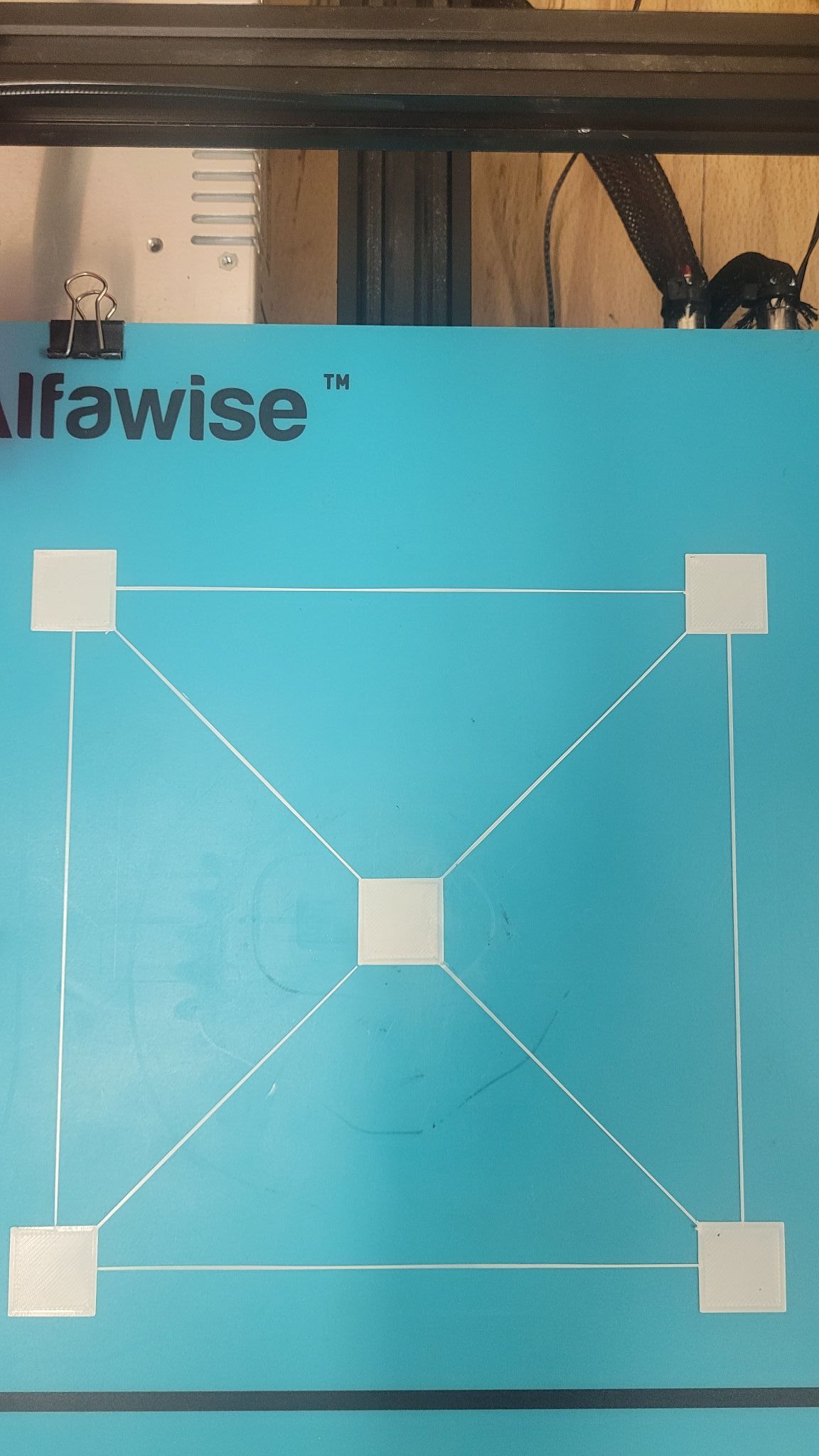

piloupio Posté(e) Aout 25, 2022 Posté(e) Aout 25, 2022 Bonjour, Je viens d'installer un bltouch officiel de antclab sur mon imprimante mais le nivellement du plateau est comme inversé ... Sur les points où la buse devrait monter, elle descend ce qui donne une première couche inégale. Mon imprimante est une alfawise u20 lourdement modifiée avec une skr e3 mini v3, direct drive, double z et marlin v2.1.1 Merci de vos réponses

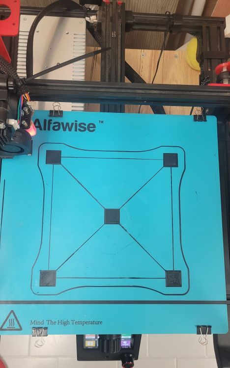

piloupio Posté(e) Aout 26, 2022 Auteur Posté(e) Aout 26, 2022 Je viens de faite un test de levelling qui n'est pas très concluant

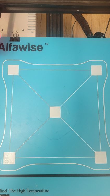

piloupio Posté(e) Aout 26, 2022 Auteur Posté(e) Aout 26, 2022 (modifié) J'ai regardé la vidéo mais je n'ai pas bien compris la différence entre ubl et abl Je peux t'envoyer mes fichiers configuration.h et configuration.adv.h si tu veux y jeter un œil. je viens de lancer un test de nivellement après avoir configuré l'UBL mais il semble que la compensation n'est toujours pas suffisante... même avec une matrice de 10x10 Comme on le voit sur le test, les lignes sont écrasées au centre et trop éloignées sur les bords Pourtant les moteurs compensent bien les écarts car ils tournent. Modifié (le) Aout 26, 2022 par piloupio
piloupio Posté(e) Aout 26, 2022 Auteur Posté(e) Aout 26, 2022 Comme on le voit sur le test, les lignes sont écrasées au centre et trop éloignées sur les bords Pourtant les moteurs compensent bien les écarts car ils tournent. N'y a t'il pas une fonction pour augmenter la compensation.

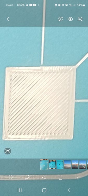

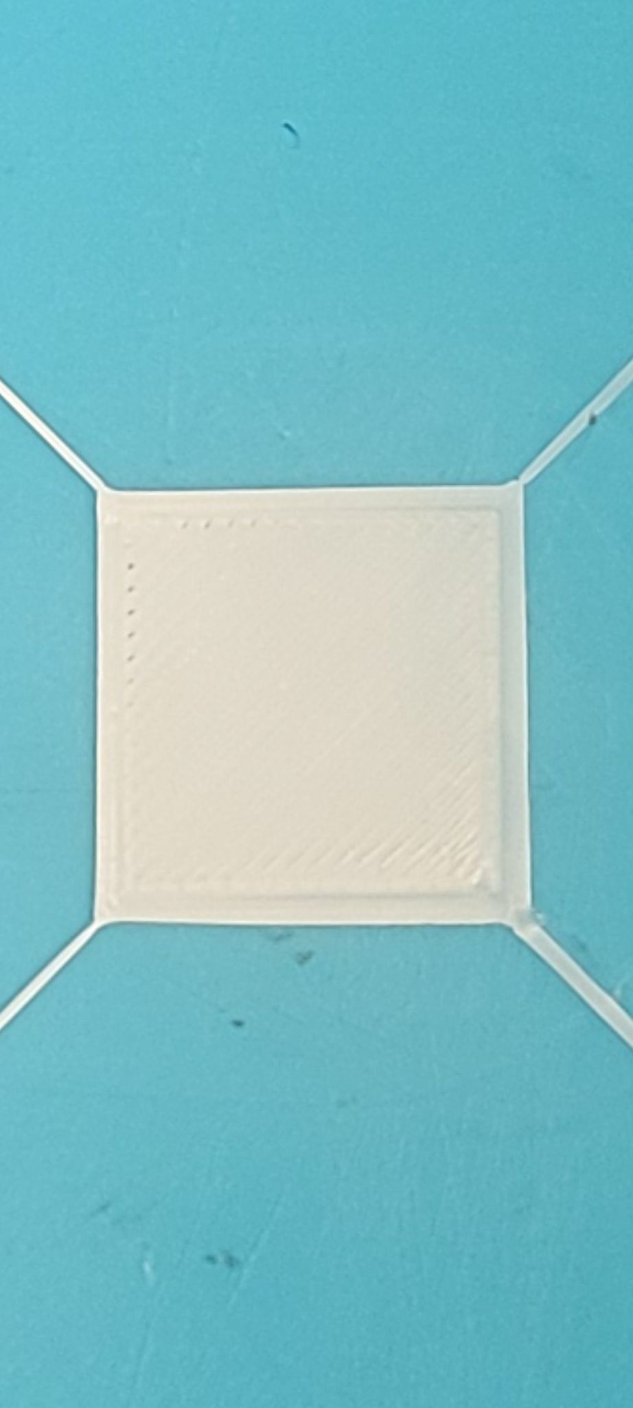

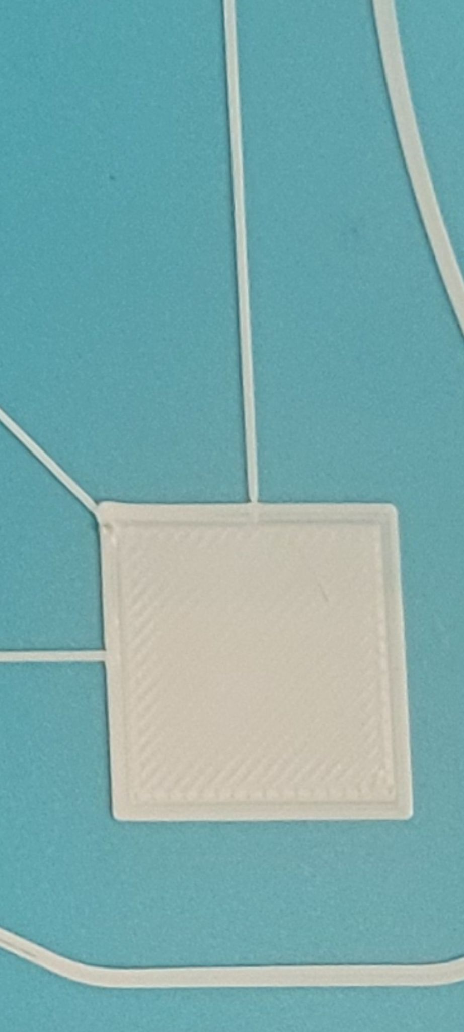

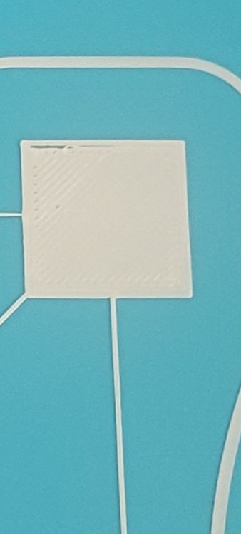

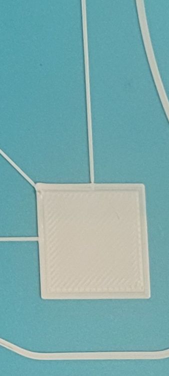

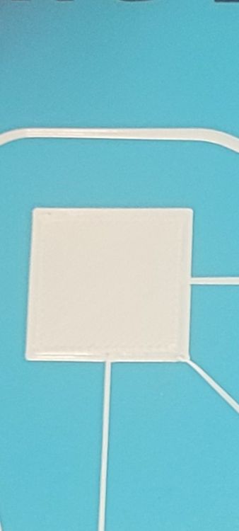

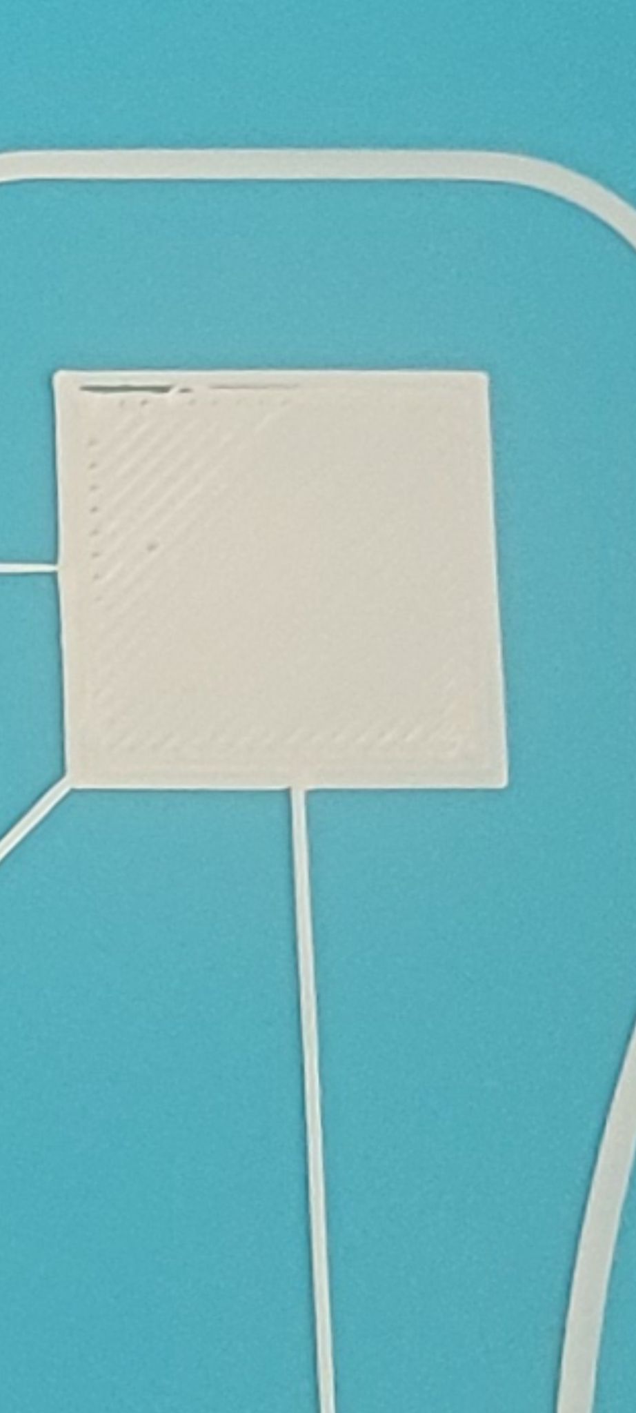

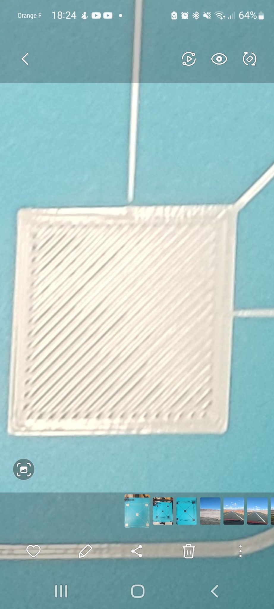

piloupio Posté(e) Aout 26, 2022 Auteur Posté(e) Aout 26, 2022 J'ai fait quelques modifications dans le firmware pour améliorer la précision du nivellement pour voir le résultat. à l’instant, pommeverte a dit : Est-ce que tu peux fournir des agrandissements des carrés pour vérifier que tu n'as pas une légère sur-extrusion ou sous-extrusion? Pas de soucis je t'envoie ça Le premier (en bas à gauche) buse trop haute Le deuxieme (en bas à droite) parfait Le troisième (en haut à droite) Parfait au centre mais côtés trop hauts Le quatrième (en haut à gauche) Parfait Le cinquième (milieux)Buse trop basse il y a 10 minutes, pommeverte a dit : tu n'as pas une légère sur-extrusion ou sous-extrusion? Mon extrudeur est pourtant parfaitement calibré (steps/mm et flow)
pommeverte Posté(e) Aout 26, 2022 Posté(e) Aout 26, 2022 C'est peut-être les photos qui ne rendent pas bien mais la 1ère, j'aurais plutôt dit buse trop basse / lignes trop écrasées. Dans l'ensemble, je trouve que tu as une légère sur-extrusion. Du coup, je réduirais de 5% (à la louche) le débit de la couche initiale. Quelle est l'épaisseur de la couche initiale que tu as paramétrée dans le trancheur (slicer) ?
piloupio Posté(e) Aout 26, 2022 Auteur Posté(e) Aout 26, 2022 Pour la première photo, les lignes sont écartées et on voit au travers donc pour moi buse trop haute. En hauteur de couche initiale, j'ai mis 0.2mm. Pour la première photo, les lignes sont écartées et on voit au travers donc pour moi buse trop haute. En hauteur de couche initiale, j'ai mis 0.2mm. Je viens de refaire un test après modification du firmware pour améliorer la précision. Tous les carrés sont parfaits sauf celui de milieu qui est trop écrasé. Peut être que le bltouch ne compense pas les valeurs positives... Je vais regarder si je n'ai pas activé par erreur une option dans le firmware.

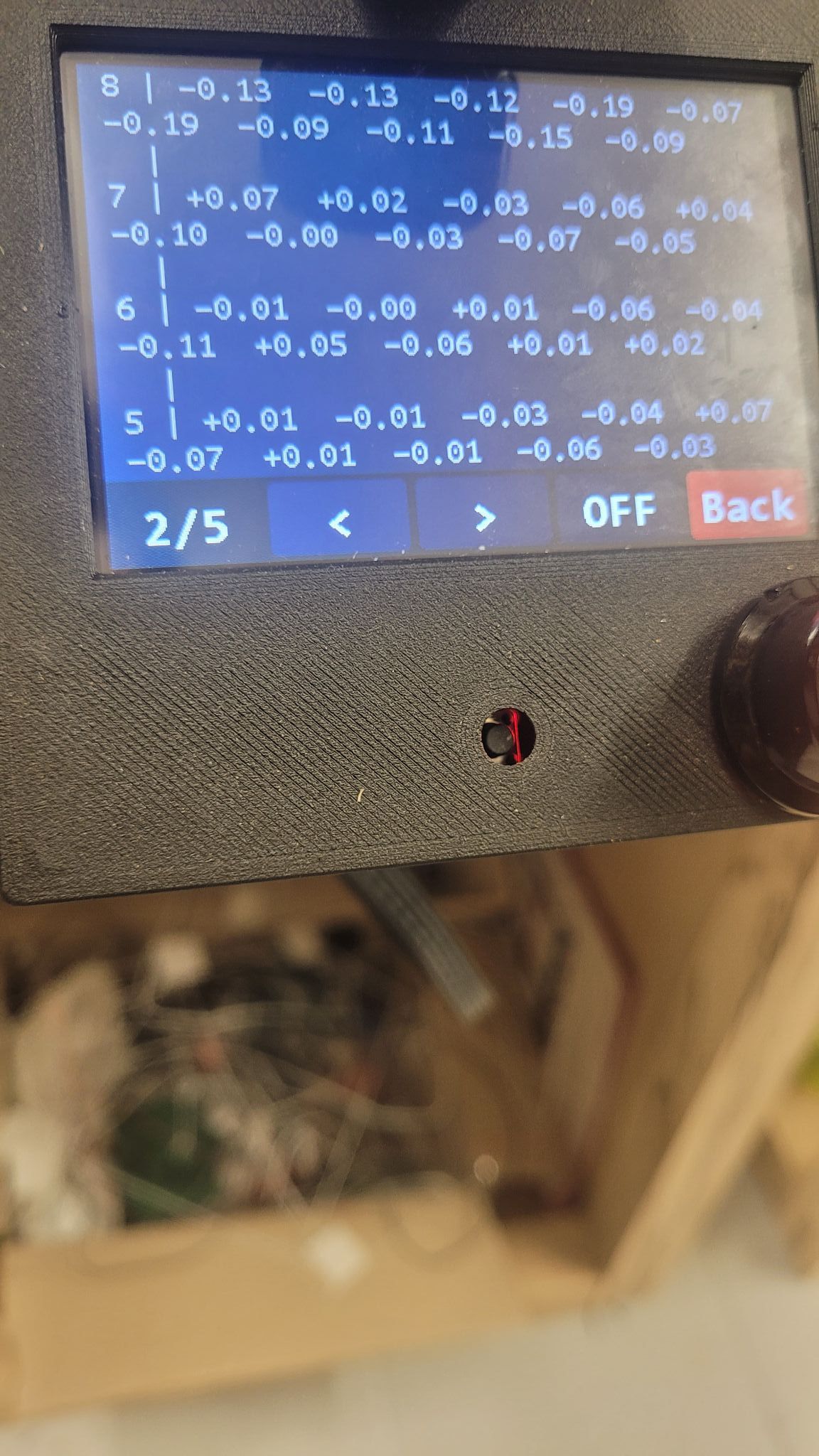

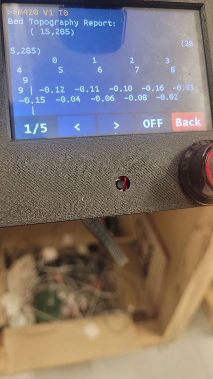

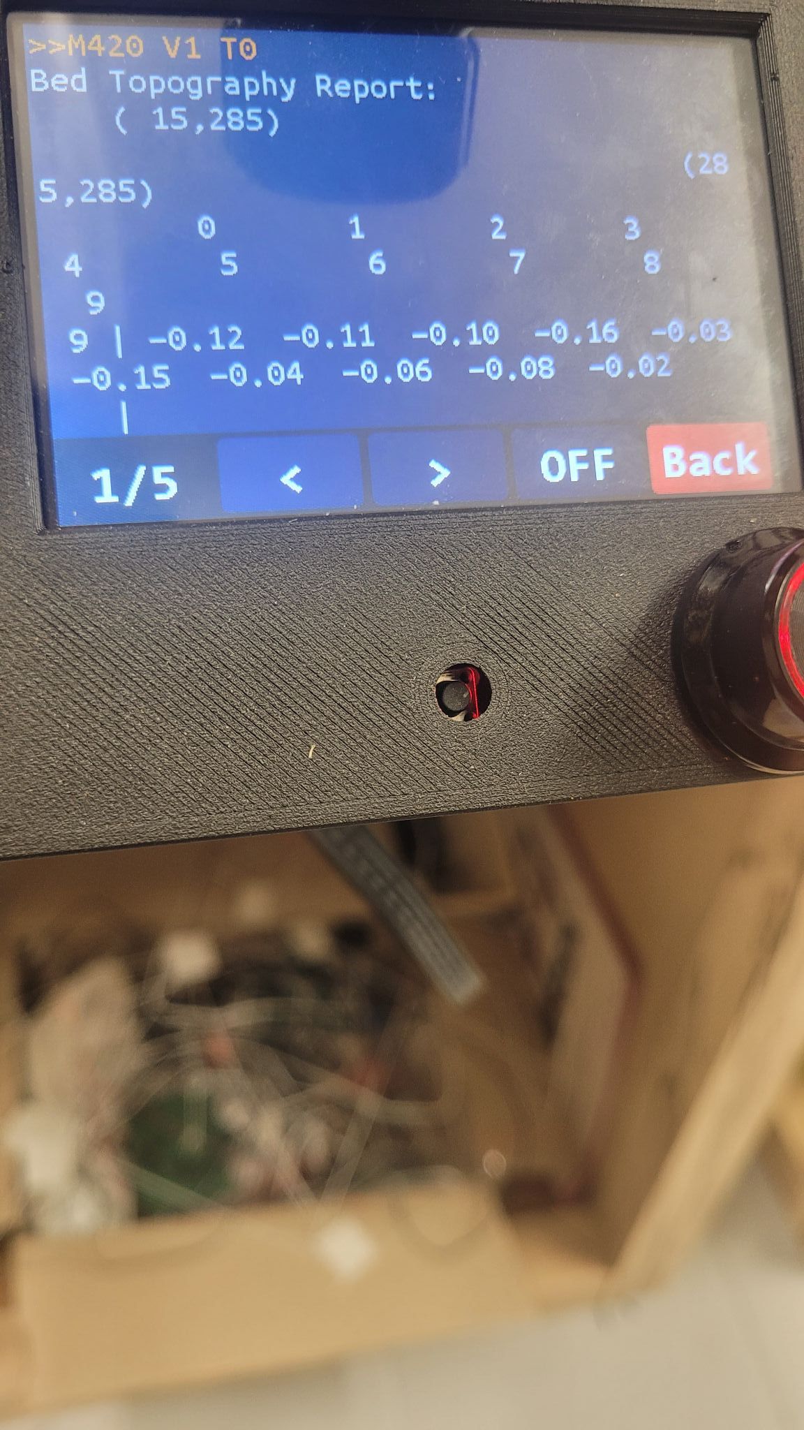

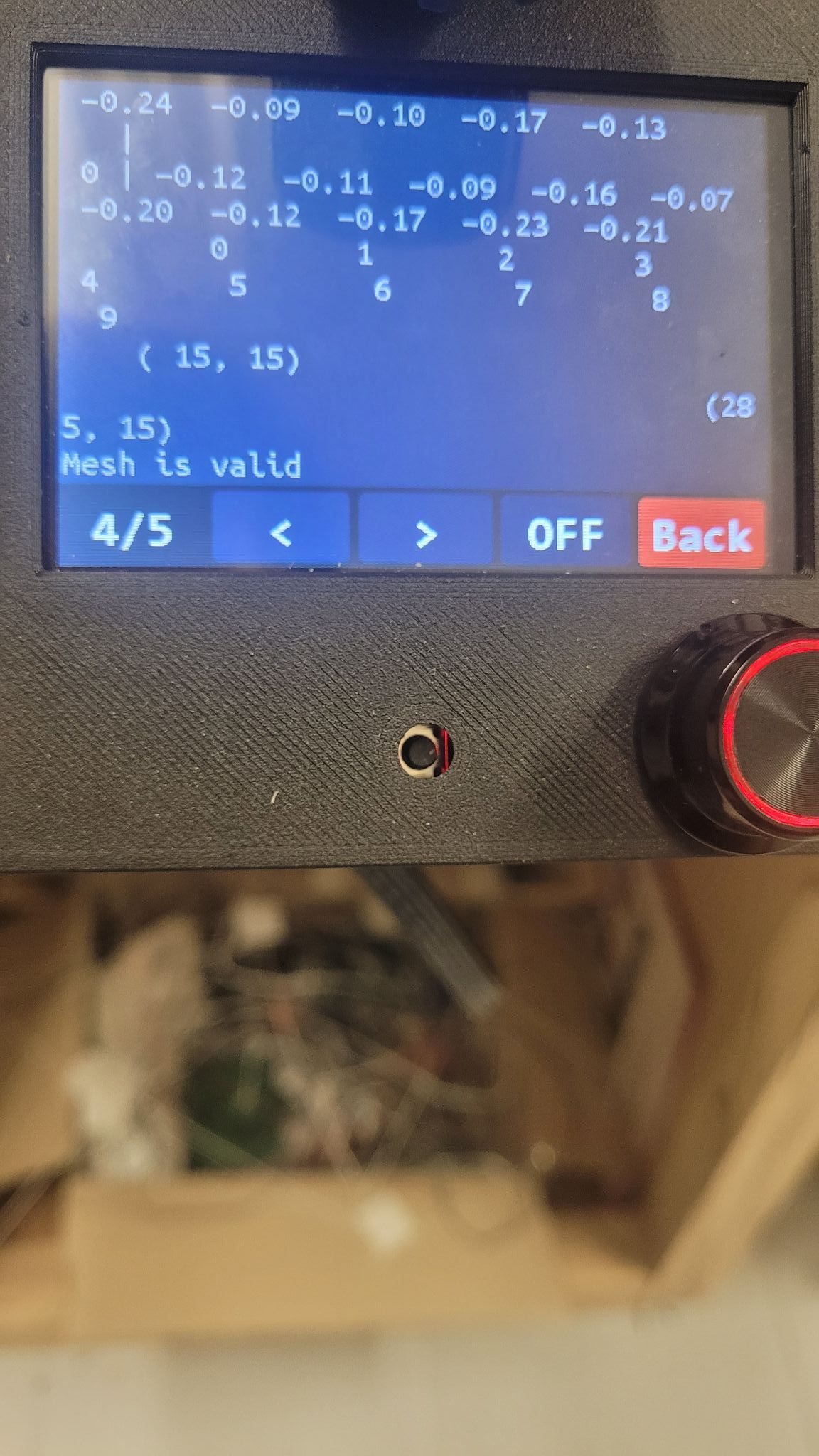

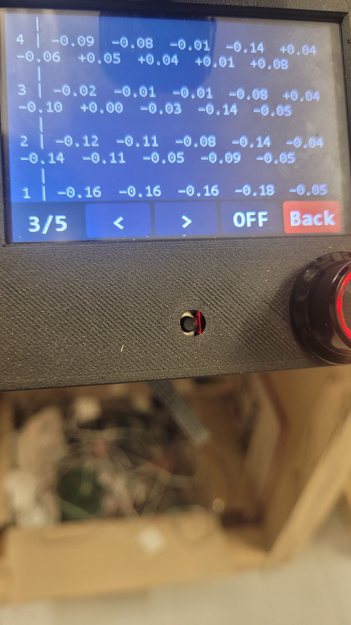

pommeverte Posté(e) Aout 26, 2022 Posté(e) Aout 26, 2022 (modifié) D'accord, je pensais que les lignes sombres correspondaient à de la sur-extrusion . Est-ce que tu peux fournir ta matrice de correction? réponse au gcode M420 V1 T0 envoyé dans Pronterface, par exemple, depuis un ordinateur relié en USB à l'imprimante. Modifié (le) Aout 26, 2022 par pommeverte
piloupio Posté(e) Aout 26, 2022 Auteur Posté(e) Aout 26, 2022 il y a 5 minutes, pommeverte a dit : Est-ce que tu peux fournir ta matrice de correction? Malheureusement mon port usb est impossible d'accès à cause de l'emplacement de la carte mere Je peux envoyer des photos des données affichées sur l'écran avec le M420 V1 T0 si tu veux.
pommeverte Posté(e) Aout 26, 2022 Posté(e) Aout 26, 2022 C'est mieux que rien, bien sûr Tu pourrais même les noter dans un message , dit le fainéant qui veut pas se bousiller les yeux à essayer de deviner si c'est un "0" ou un "8"
piloupio Posté(e) Aout 26, 2022 Auteur Posté(e) Aout 26, 2022 Je comprends mais une matrice de 10x10 ça fait beaucoup , dit celui qui ne veux pas avoir à noter 100 valeurs
