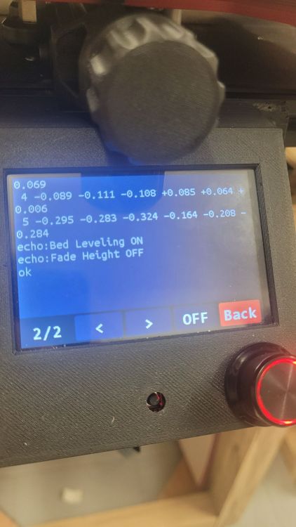

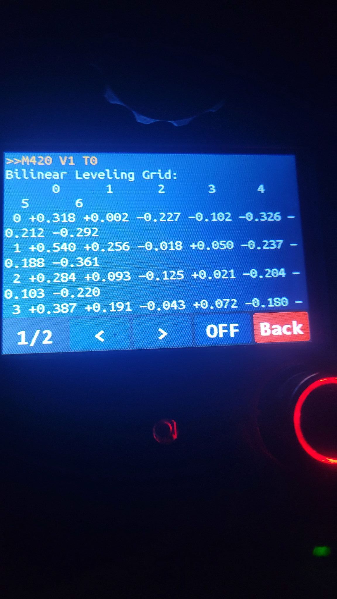

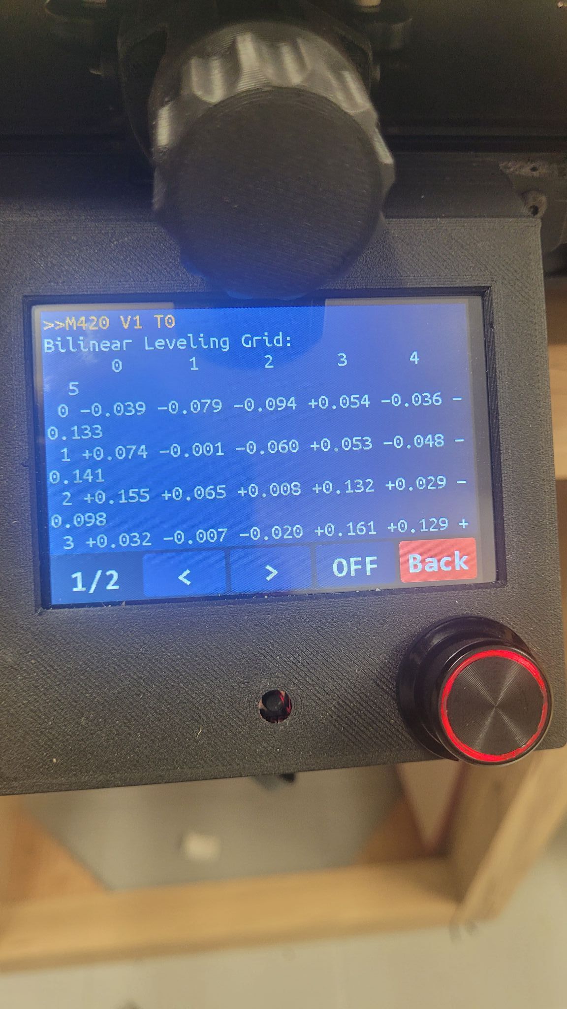

pommeverte Posté(e) Aout 26, 2022 Posté(e) Aout 26, 2022 Tu trouveras ci-joint une représentation graphique de ton plateau. Je trouve que certains points sont surprenants (écart de > 0.1mm par rapport à aux points voisins). Je me demande dans quelle mesure cela peut compliquer la correction. Est-ce que le plateau était bien propre lorsque tu l'as palpé? Plateau U20.pdfFetching info...

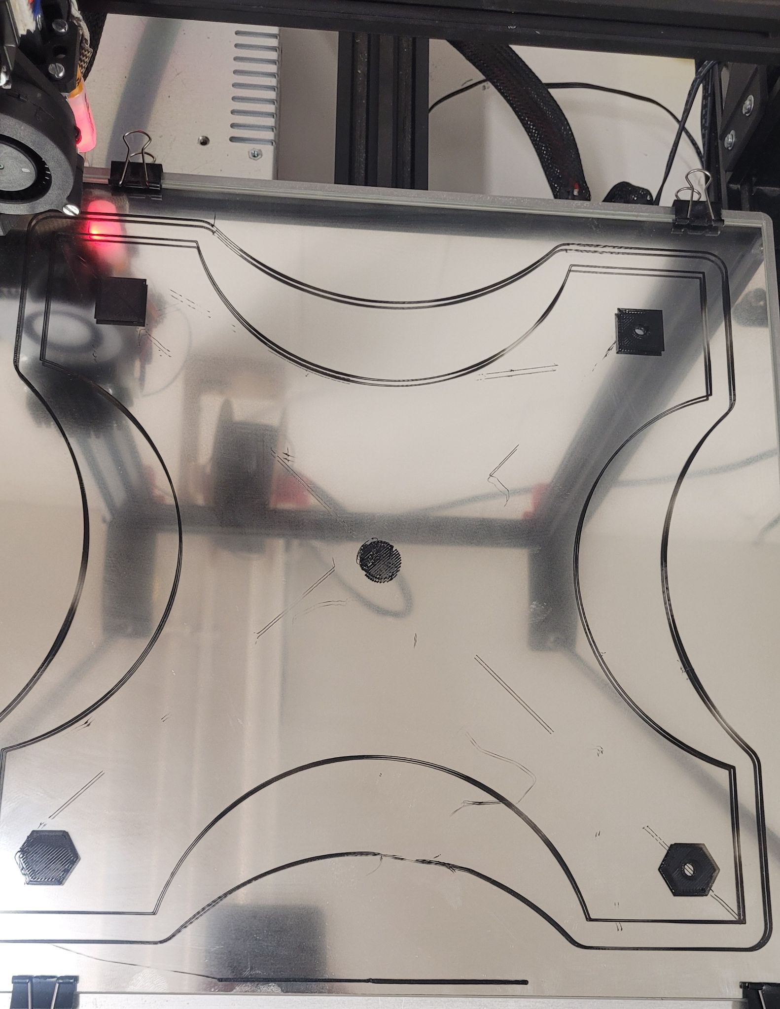

piloupio Posté(e) Aout 26, 2022 Auteur Posté(e) Aout 26, 2022 (modifié) Ah oui quand même en effet c'est surprenant. J'ai changé mon firmware pour la v2.0.9.5 comme tu me l'avais recommandé et il a fonctionné sans soucis J'ai changé le plateau pour comparer. J'ai mis un miroir neuf nettoyé à l'alcool je vais voir ce que cela donne. Les écarts sont peut-être dus au système de nivellement qui choisis les points à palper au hasard.(tantôt d'un côté du plateau puis de l'autre) Après test le nivellement est toujours aussi inégal je pense que le support de mon bltouch est en cause Modifié (le) Aout 26, 2022 par piloupio
piloupio Posté(e) Aout 27, 2022 Auteur Posté(e) Aout 27, 2022 J'ai resserré les vis du support du bltouch, pas d'amélioration. Est ce que les écrous des tiges filtées du z peuvent êtres en cause? J'ai commandé des écrous à ressort pour eviter le jeu.
pommeverte Posté(e) Aout 27, 2022 Posté(e) Aout 27, 2022 (modifié) Salut, Le 26/08/2022 at 20:20, piloupio a dit : Les écarts sont peut-être dus au système de nivellement qui choisis les points à palper au hasard.(tantôt d'un côté du plateau puis de l'autre) Dérouler à bon? je pensais que le parcours était "linéaire" Est-ce que tu as eu la curiosité de comparer 2 matrices (= 2 palpages successifs du plateau) pour voir si la répétabilité des mesures était bonne? Le 27/08/2022 at 09:24, piloupio a dit : Est ce que les écrous des tiges filetées trapézoïdales du z peuvent êtres en cause? Dérouler Je n'y crois pas vraiment. La gravité est là pour éviter d'avoir du jeu vertical, donc pour moi l'écrou à rattrapage de jeu est inutile, surtout si il est monté à l'envers comme souvent (coté opposé à l'effort de gravité). Par contre, as-tu vérifié le réglage des galets du chariot X et du plateau? Modifié (le) Aout 27, 2022 par pommeverte

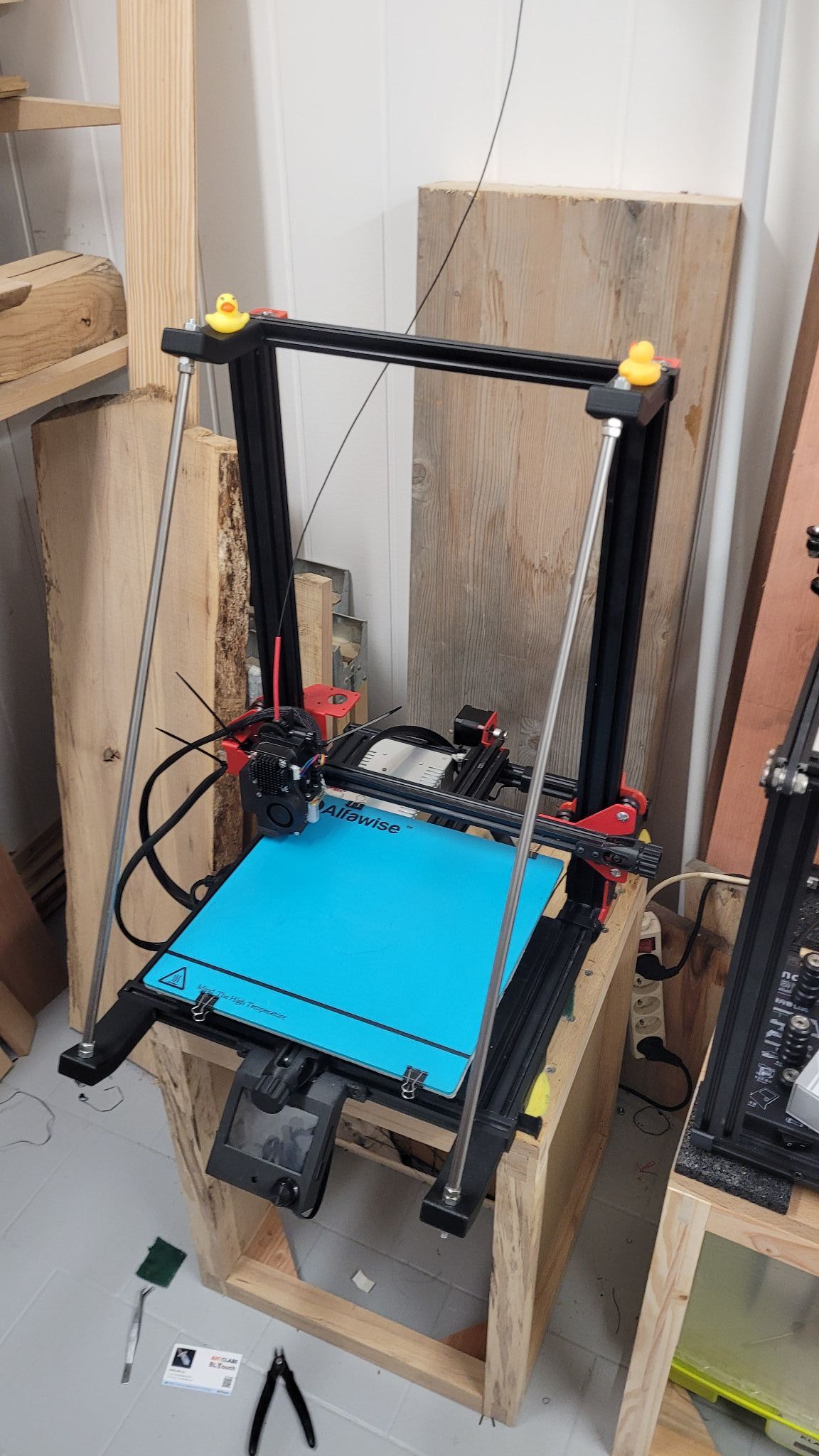

piloupio Posté(e) Aout 27, 2022 Auteur Posté(e) Aout 27, 2022 Le 27/08/2022 at 20:35, pommeverte a dit : ma question était à droite et non à gauche comme on le voit habituellement sur les U20 . Dérouler Voici une photo de ma u20 comme tu peux le constater, on ne la reconnaît que au plateau. Le 27/08/2022 at 20:35, pommeverte a dit : C'est bizarre, d'habitude "Marlin" râle quand les 2 sont activés Dérouler Étonnant, moi les trois étaient activés de base. Le 27/08/2022 at 20:35, pommeverte a dit : #define S_CURVE_ACCELERATION Dérouler Je ne perd pas en qualité d'impression en désactivant cette option ? marlin n'a pas l'air d'apprecier #define PINS_DEBUGGING

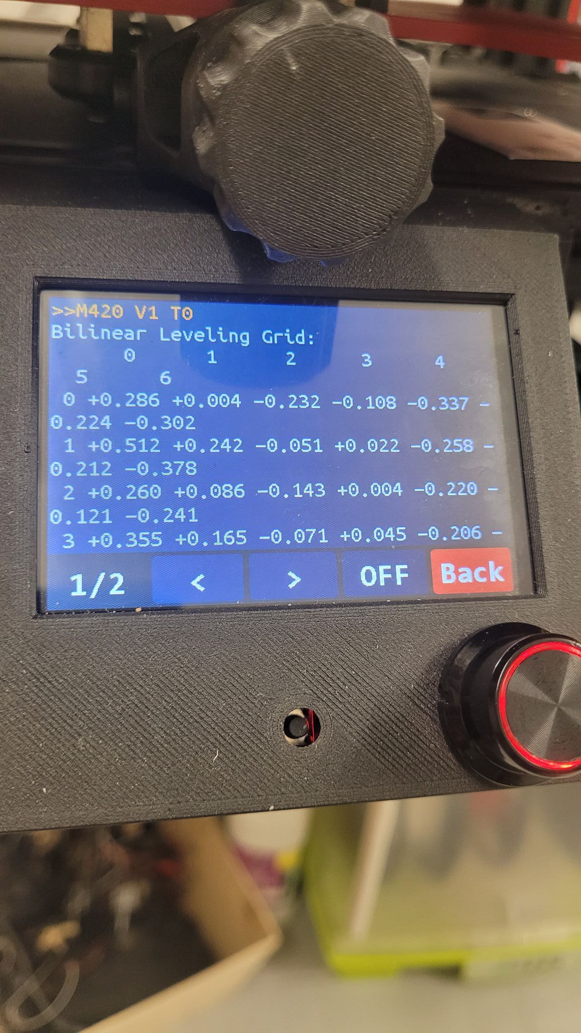

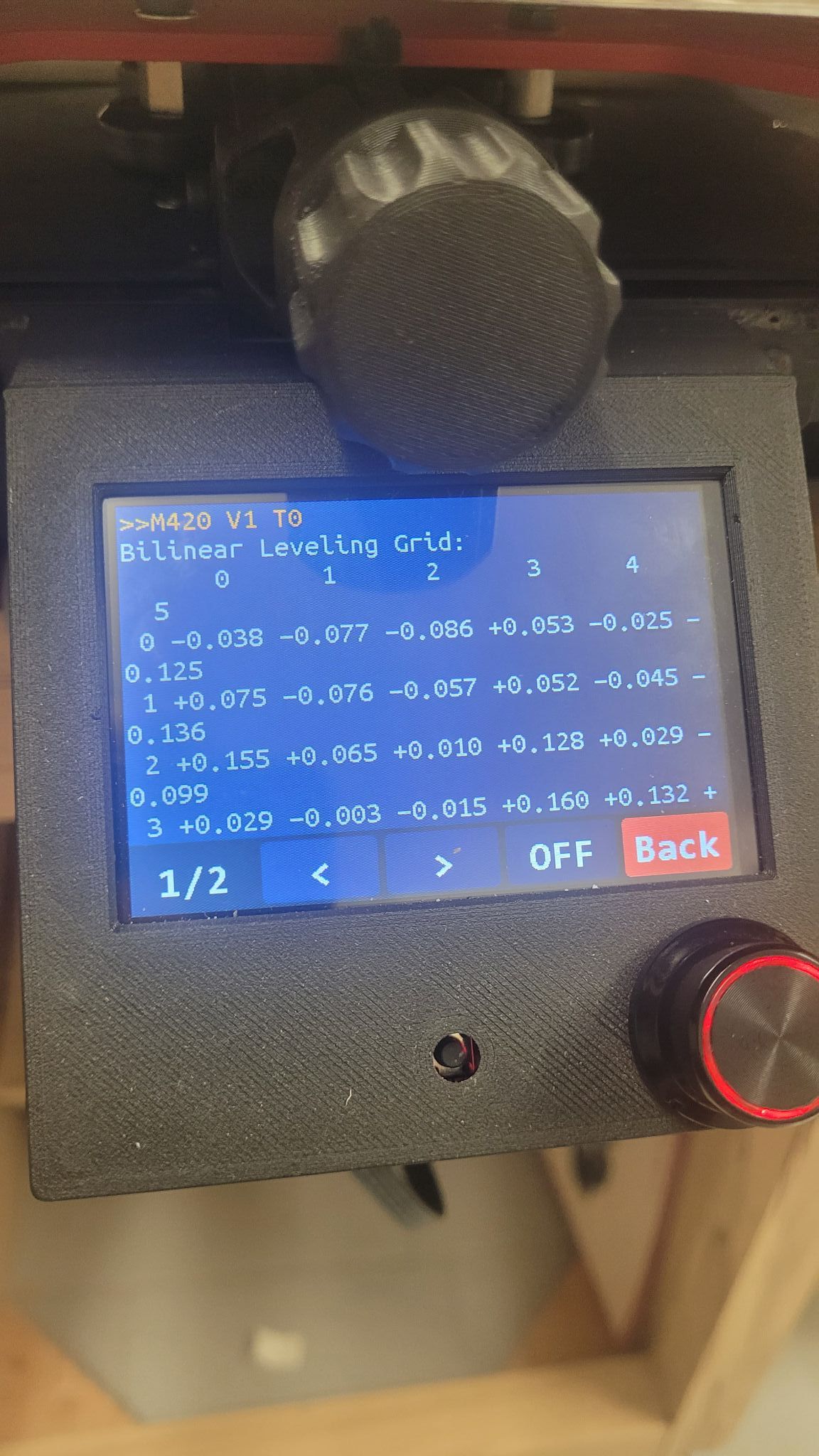

pommeverte Posté(e) Aout 27, 2022 Posté(e) Aout 27, 2022 (modifié) Le 27/08/2022 at 20:44, piloupio a dit : marlin n'a pas l'air d'apprecier Dérouler effectivement, avec cette carte-mère, il faut faire une modif mais j'ai oublié laquelle, il faut que je regarde dans mes précédents messages. Sinon, commente cette ligne, c'est absolument pas crucial. Voici l'analyse de tes 2 palpages de plateau: tu as 2 points qui ont mal répété, sinon les autres sont dans les ±0.01mm L'arrière est bien déformé plateau verre.pdfFetching info... Modifié (le) Aout 27, 2022 par pommeverte
piloupio Posté(e) Aout 27, 2022 Auteur Posté(e) Aout 27, 2022 Avec ma carte mère, il y avait un sachet plein de cavaliers à connecter sur certains pins pour activer certaines fonctionnalités mais pas d'explications Le 27/08/2022 at 21:34, pommeverte a dit : sinon les autres sont dans les ±0.01mm Dérouler Donc le problème ne vient pas du z car pas de problème de répétabilité. Je ne vois vraiment pas ce qui pourrait pêcher Il doit y avoir un problème de lecture du mesh généré par le levelling

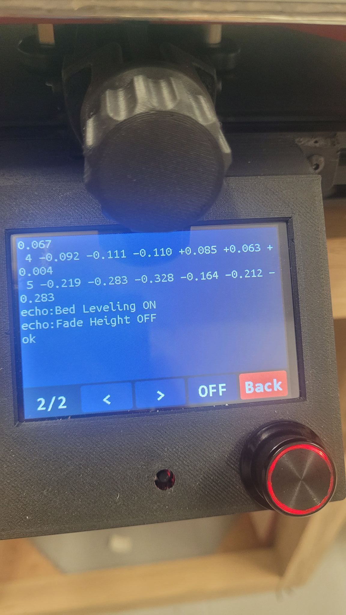

piloupio Posté(e) Aout 28, 2022 Auteur Posté(e) Aout 28, 2022 Est-ce que activer la fonction suivante est intéressant ? //#define ABL_BILINEAR_SUBDIVISION Je viens de faire un test d'impression avec un plateau en verre et pas d'amélioration on dirait que la buse monte entre les points et redescend la ou le bl-touch à pris sa mesure.

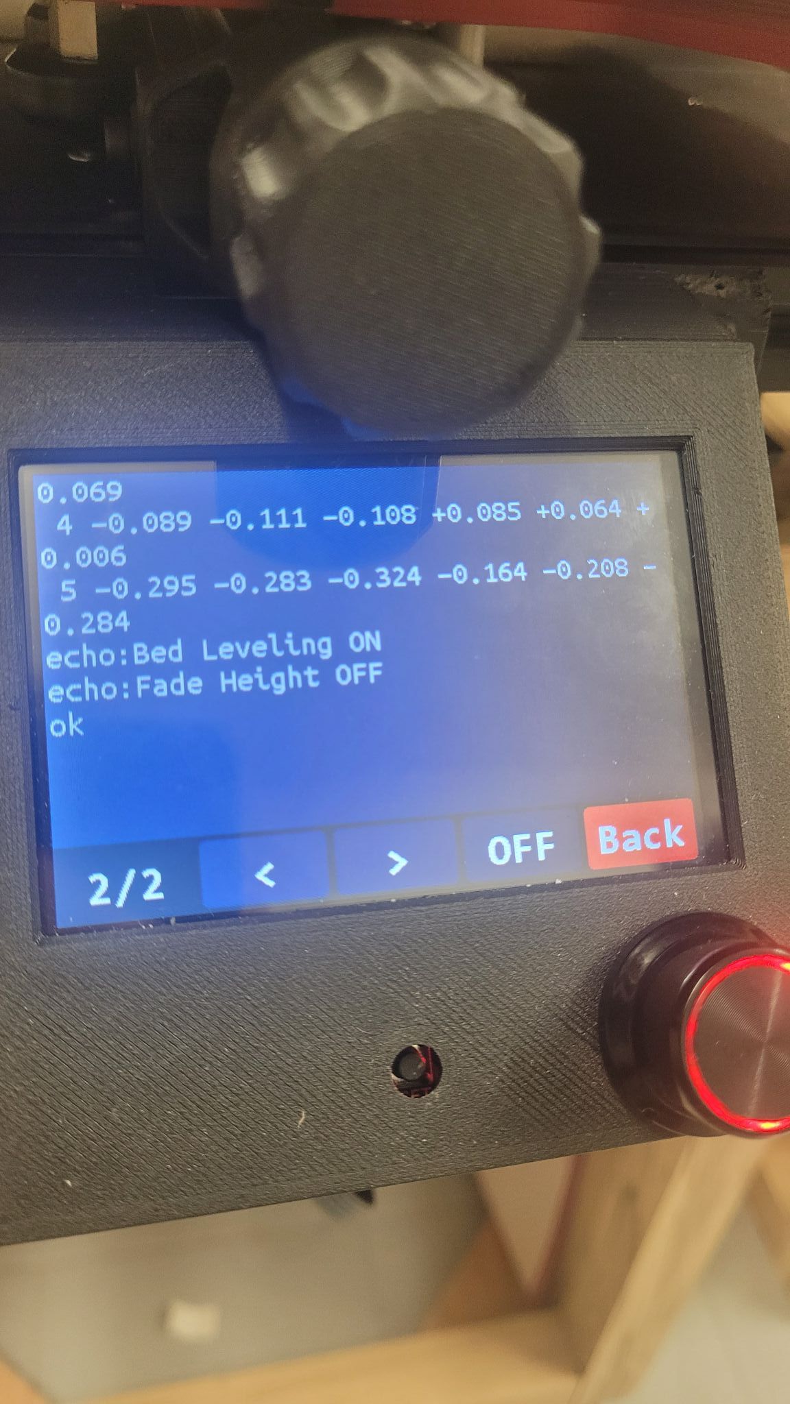

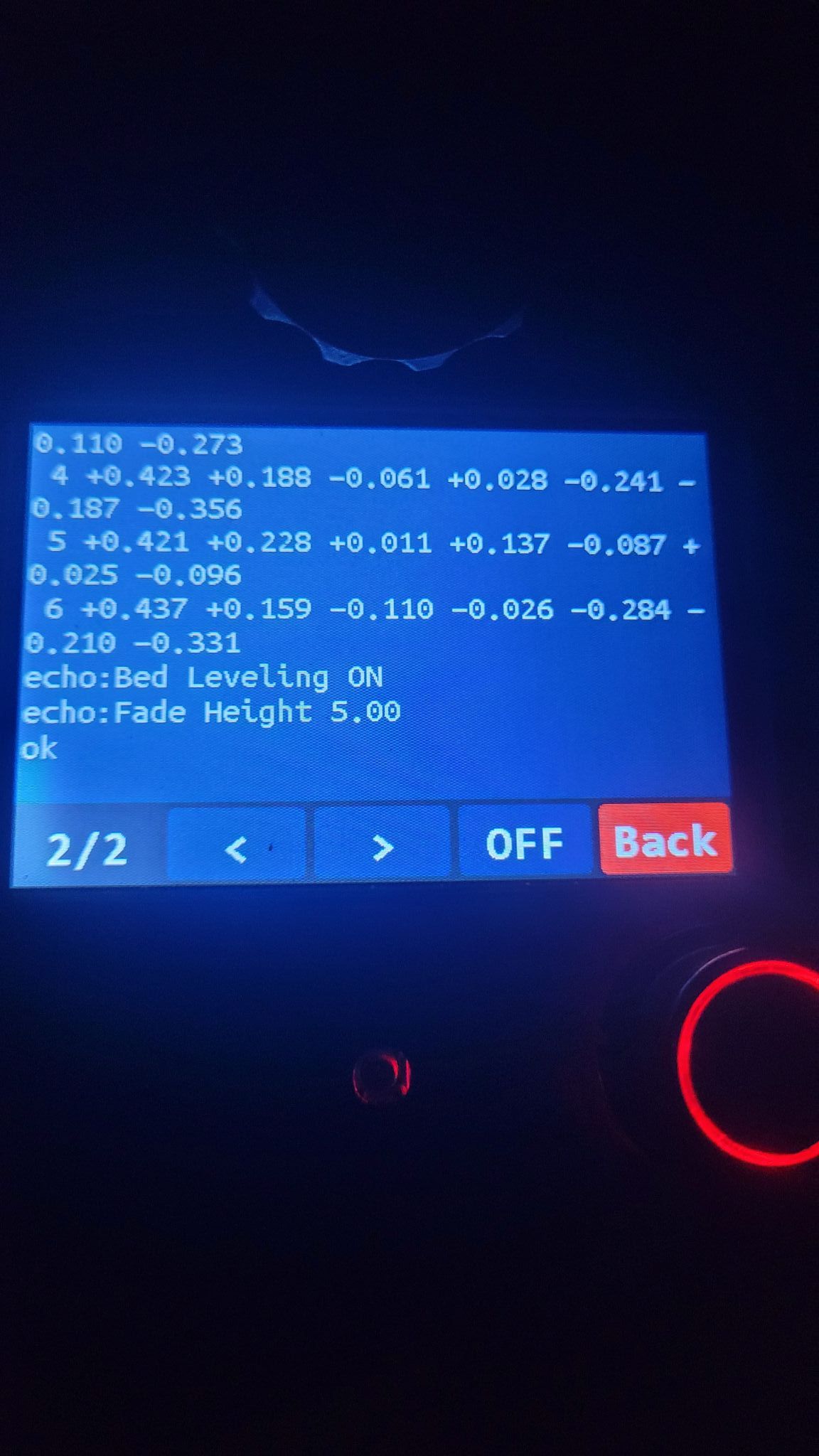

pommeverte Posté(e) Aout 28, 2022 Posté(e) Aout 28, 2022 Je viens de m'apercevoir que tu avais le "fade height" à 0 par défaut (fichier configuration.h): #define DEFAULT_LEVELING_FADE_HEIGHT 0.0 // (mm) Default fade height. Ça veut dire que la compensation est annulée à partir de Z=0 si tu n'ajoutes que M420 S1 dans ton Gcode de démarrage . Tu peux modifier ton gcode de démarrage en mettant M420 S1 Z2 pour prendre en compte la correction sur les 2 premiers mm. Le 28/08/2022 at 12:58, piloupio a dit : Est-ce que activer la fonction suivante est intéressant ? //#define ABL_BILINEAR_SUBDIVISION Dérouler La différence n'est pas très importante, surtout lorsque que tu as 6x6 points. Apparemment, au lieu d'interpoler les points avec des droites, ce sont des splines qui sont utilisées .

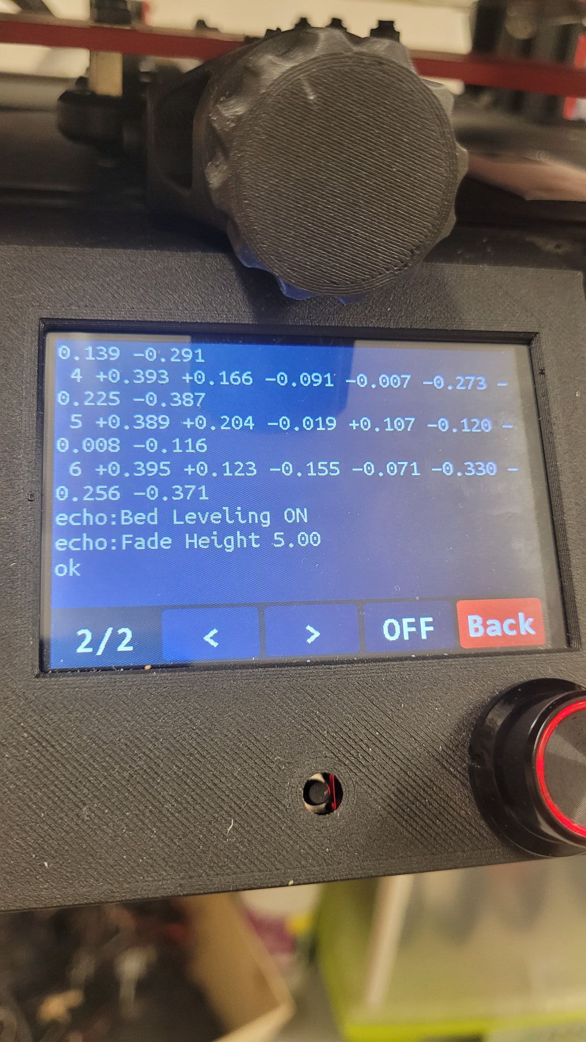

piloupio Posté(e) Aout 28, 2022 Auteur Posté(e) Aout 28, 2022 (modifié) Le 28/08/2022 at 16:11, pommeverte a dit : Ça veut dire que la compensation est annulée à partir de Z=0 Dérouler C'est étonnant car malgré cela, les moteurs du z compensaient bien lors de l'impression de test J'ai regardé sur internet et je n'ai vu personne installer cette carte mère sur une alfawise u20, ça ne pourrait pas être un problème de compatibilité ? (Ça m'embêterait) Malgré le z fade height activé à 5, aucune amélioration je n'obtient toujours pas de première couche correcte... Modifié (le) Aout 28, 2022 par piloupio
pommeverte Posté(e) Aout 28, 2022 Posté(e) Aout 28, 2022 Le 28/08/2022 at 17:29, piloupio a dit : C'est étonnant car malgré cela, les moteurs du z compensaient bien lors de l'impression de test Dérouler oui, c'est ce que je me suis dit après avoir écrit mon message Le 28/08/2022 at 17:29, piloupio a dit : J'ai regardé sur internet et je n'ai vu personne installer cette carte mère sur une alfawise u20, ça ne pourrait pas être un problème de compatibilité ? Dérouler Je sais que tu vas être très déçu, mais nos U20 n'ont rien d'exceptionnel . Ça reste 4 moteurs NEMA, des détecteurs de fin de course et de filament, 2 éléments chauffants avec leur thermistance, des ventilos qui brassent de l'air et c'est tout, tout ce qu'il y a de plus banal... donc non, la compatibilité devrait être bonne. Le 28/08/2022 at 17:29, piloupio a dit : Malgré le z fade height activé à 5, aucune amélioration je n'obtient toujours pas de première couche correcte... Dérouler Rahhhh, j'y croyais un peu Sinon, pour en revenir à la répétabilité du BLTouch, tu as essayé de refaire 2 palpages successifs du plateau pour voir si tous les points étaient dans les ±0.01 de répétabilité?

pommeverte Posté(e) Aout 29, 2022 Posté(e) Aout 29, 2022 (modifié) Salut, et voilà une analyse rapide:plateau miroir.pdf La répétabilité des mesures est nettement moins bonne qu'avant. Sinon, coté firmware, tu pourrais peut-être essayer la version de BTT dispo ici Modifié (le) Aout 29, 2022 par pommeverte
piloupio Posté(e) Aout 29, 2022 Auteur Posté(e) Aout 29, 2022 Le 29/08/2022 at 10:59, pommeverte a dit : tu pourrais peut-être essayer la version de BTT dispo ici Dérouler C'est justement la version que j'ai configurée hier sans améliorations... Le 29/08/2022 at 10:59, pommeverte a dit : et voilà une analyse rapide:plateau miroir.pdf Dérouler Sur quel logiciel fait tu ces modélisations du plateau? J'ai reçus les bagues trapézoïdales à ressort pour l'axe z on va voir si on a une amélioration J'ai peut être la solution au problème, mes connecteurs dupont ne tiennent pas fermement les pins de la carte, le levelling s'est déjà arrêté en plein milieu à cause de cela

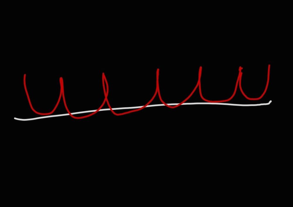

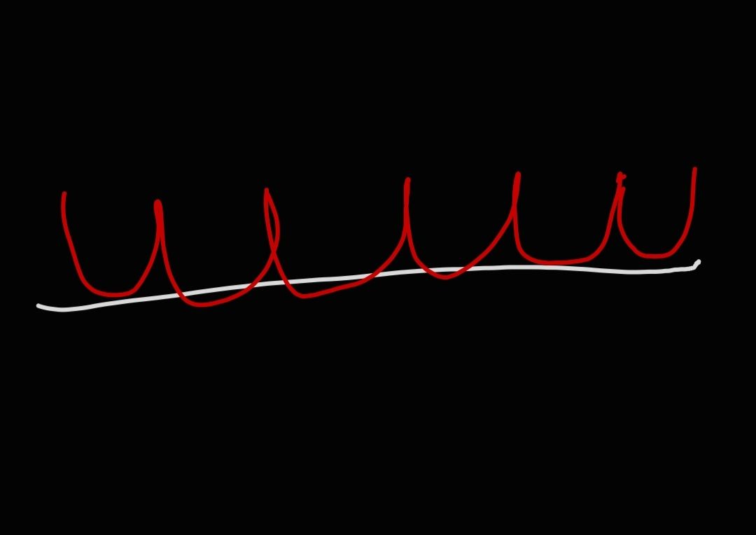

piloupio Posté(e) Aout 29, 2022 Auteur Posté(e) Aout 29, 2022 (modifié) Le 29/08/2022 at 12:28, piloupio a dit : J'ai peut être la solution au problème, mes connecteurs dupont ne tiennent pas fermement les pins de la carte, le levelling s'est déjà arrêté en plein milieu à cause de cela Dérouler Et bien non toujours pas On dirait que l'imprimante fait ce genre de mouvement lors de l'impression de la première couche: En rouge, le déplacement de la tête En blanc, le plateau. Ne fait pas attention a la qualité du dessin Modifié (le) Aout 29, 2022 par piloupio
