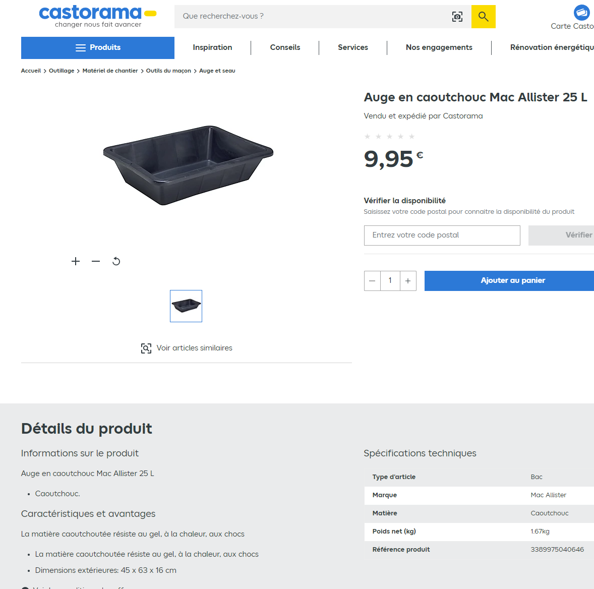

hyoti Posté(e) Mars 13 Partager Posté(e) Mars 13 il y a 59 minutes, Funboard29 a dit : Là il va falloir être inventif, comme un modéliste en fait. Des auges par exemple, il y en a de différentes tailes (et prix) Lien vers le commentaire Partager sur d’autres sites More sharing options...
Zris Posté(e) Mars 13 Partager Posté(e) Mars 13 (modifié) @hyoti bien vu! c'est un récipient parfait pour cela Modifié (le) Mars 13 par Zris Lien vers le commentaire Partager sur d’autres sites More sharing options...
