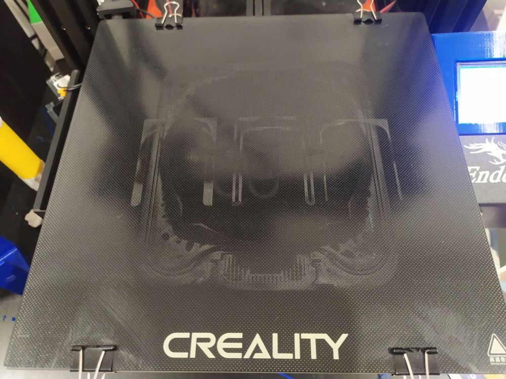

D3nta1000 Posté(e) Septembre 6, 2022 Partager Posté(e) Septembre 6, 2022 Salutations, Je me suis lancé dans l'impression de PETG récemment et j'ai démoli le plateau d'origine de ma Ender 3. J'ai alors acheté l'utrabase de chez Creality. Ca fait très bien le travail, aucun problème d'adhérence ou de buse trop proche du plateau. Mais chaque impression laisse une marque indélébile sur le plateau. J'ai essayé de le nettoyer à l'isopropanol. J'ai même essayé de mettre un peu de colle en tube avant l'impression, d'après le conseil de quelques sites, mais rien n'y fait. J'ai fait quelques recherches sur le net mais personne n'est d'accord sur les plateaux à utiliser avec le PETG. J'utilise du PETG Amazon Basics, buse à 225°C et plateau entre 60-70°C. J'ajoute une photo des marques sur le plateau. Dois-je changer de plateau pour quelque chose de plus adapté au PETG ? Lien vers le commentaire Partager sur d’autres sites More sharing options...
Yellow T-pot Posté(e) Septembre 6, 2022 Partager Posté(e) Septembre 6, 2022 (modifié) il y a 31 minutes, D3nta1000 a dit : Dois-je changer de plateau pour quelque chose de plus adapté au PETG ? Salut, et à part le coté pas très esthétique, ces traces te gênent en quoi pour imprimer ? Un plateau, ça reste du consommable. Modifié (le) Septembre 6, 2022 par Yellow T-pot 1 Lien vers le commentaire Partager sur d’autres sites More sharing options...
Savate Posté(e) Septembre 7, 2022 Partager Posté(e) Septembre 7, 2022 Il y a 8 heures, D3nta1000 a dit : J'ai fait quelques recherches sur le net mais personne n'est d'accord sur les plateaux à utiliser avec le PETG. Ici, je pense que beaucoup de personnes seront d'accord pour te dire qu'un plateau magnétique de bonne qualité en pei (texturé pour le petg, sinon le lisse colle un peu trop) sera parfait (pour tous les matériaux en fait). Mais comme le dit @Yellow T-pot si ton plateau actuel fonctionne correctement, tout va bien Lien vers le commentaire Partager sur d’autres sites More sharing options...

D3nta1000 Posté(e) Septembre 10, 2022 Auteur Partager Posté(e) Septembre 10, 2022 Le 06/09/2022 at 22:40, Yellow T-pot a dit : Salut, et à part le coté pas très esthétique, ces traces te gênent en quoi pour imprimer ? Un plateau, ça reste du consommable. J'ai peur que les traces ne réduisent l'efficacité du microporeux... Lien vers le commentaire Partager sur d’autres sites More sharing options...
Yellow T-pot Posté(e) Septembre 10, 2022 Partager Posté(e) Septembre 10, 2022 (modifié) il y a une heure, D3nta1000 a dit : J'ai peur que les traces ne réduisent l'efficacité du microporeux... Dans le pire des cas, les micro pores sont bouchés avec du PETG. Donc si tu continues à imprimer du PETG, à la prochaine impression, le PETG déposé par la buse va parfaitement adhérer au PETG resté dans les micros pores et ça devrait très (voir trop) bien se passer. Le problème sera différent si tu passes au PLA ou ABS qui ne se mélangent pas avec du PETG. Modifié (le) Septembre 10, 2022 par Yellow T-pot Lien vers le commentaire Partager sur d’autres sites More sharing options...

methylene67 Posté(e) Novembre 7, 2022 Partager Posté(e) Novembre 7, 2022 Comme a dit @Savate, PEI texturé, c'est validé. D'ailleurs cela vaut pour le TPU (texturé obligatoire, le lisse accroche trop j'en ai déjà pété un avec du TPU), mais aussi le PLA et l'ABS également. Même si j'avais lu qu'il valait mieux le lisse (risque d'accroche trop forte sur le PETG). Et pour le nettoyage, pour ma part eau chaude + liquide vaisselle (dans l'évier vu que la feuille est amovible) et acétone (moi j'utilise du démaquillant Liddl) avec coton démaquillant pour le plastique le plus incrusté, et re eau chaude + liquide vaisselle. Jamais eu de soucis d'accroche. Lien vers le commentaire Partager sur d’autres sites More sharing options...
