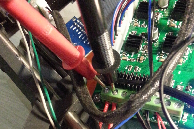

En parcourant le forum j'ai tenté une astuce qui consiste à relever au multimètre le voltage des fils de la buse au niveau de la carte et je relève 12V, ça semble bon pour la partie électronique...
L'un d'entre vous aurait rencontré le même problème ?
J'imagine que le support Dagoma pourra m'en dire plus cette semaine mais pas le samedi/dimanche (pas trouvé leur horaires).
Merci !
Mesure effectuée ici sur les bornes des fils de chauffe (12V relevés):

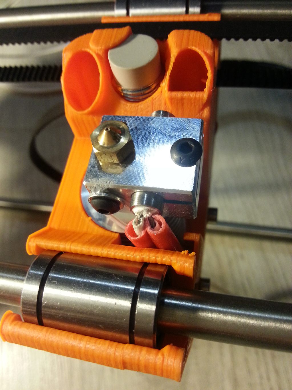

Voilà l'aspect de la buse, les fils ne paraissent pas coupés mais c'est moyennement joli :

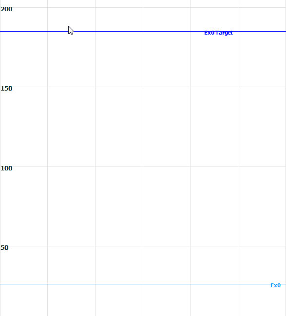

Avec un setting de 185°C la buse ne chauffe pas.
Le graph Pronterface indique bien ma cible (185°C) mais la température relevée Ex0 me parait celle de la pièce ! (donc la sonde est OK ?) :
Pour info le relevé du log de démarrage :

J'obtiens même ce message après un peu de temps (timeout?) :
Error:Heating failed, system stopped! Heater_ID: 0
[ERROR] Error:Heating failed, system stopped! Heater_ID: 0
Hmm en effet il y a un probleme quelque part.
Si la temperature affichée est la temperature de la pièce, est-ce que vous pouvez tester, toujours dans Pronterface, d'afficher la temperature comme vous l'avez fait, de ne pas mettre chauffer la buse (vous allez comprendre pourquoi ;D) et de toucher la buse avec votre main (histoire de faire monter la température de la buse à la chaleur de votre corp). Si la température monte bien, alors la sonde n'as pas de soucis.
Et du coup : cartouche de chauffe défectueuse. Si c'est bien le cas : n'hésitez surtout pas à téléphoner au SAV et d'y expliquer notre conversation (ne vous inquiétez pas, il me connaissent bien sous le pseudo de Tibus ;D)
Malin j'y ai même pas pensé :$, la manipulation confirme que la sonde fonctionne : ça grimpe !

Ils sont pas sérieux chez Dagoma ? :o Ça ne choque personne les câbles dénudés ?  o.O
Appel le SAV envoie la photo et gueule ! Meilleurs moyen de foutre le feux ! ¬¬

Le genre de problème que tu as est directement dû à la nouvelle tête et au passage de câble qui a tendance à tirer sur les isolants lors de la mise en place de la tête, sur l' ancienne le fil étant plus libre tu n' aurais pas eu ce problème.

Un cable ne dois jamais, jamais être dénudé quoi qu'il arrive.
La tu as un gros défaut de conception, dangereux.

Pour celle que tu vas recevoir, au montage de la tête, tu desserres légèrement la cartouche pour qu'elle puisse coulisser dans son logement ca évitera les étirements du câble au montage, et une fois la tête en place ,tu positionnes les câbles et tu resserres la cartouche dans la bonne position.En faisant comme çà tu devrais pas avoir ce problème.( vérifie quand même avant la mise en place que c' est pas un problème de fabrication de la cartouche et qu'il y'a pas le même souci avant montage tu gagneras ton temps .....)
Là, c' est juste que la tête a été installée avec tout déjà en place (cartouche et sonde) en forçant sur les câbles pour les faire rentrer et ca à tiré un peu sur l' isolant, en faisant ca avec amour ca ira tout de suite mieux;)
