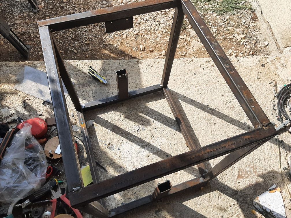

pat30 Posté(e) Septembre 14, 2022 Partager Posté(e) Septembre 14, 2022 Salut à tous, comme déjà évoqué il y a longtemps, pour ne pas dire trop longtemps ma BIGDELTA commence sérieusement à accuser le coup de ses 7 ans et suite à ce sujet qui part ailleurs et fermé, (j'avais pourtant dit qu'il fallait que ça murisse dans ma tête donc si un modo pouvait ajouter un lien vers ici ça serait cool) je me lance dans sa remplaçante. Cette fois ça sera une cartésienne mais avec un cadre en cube (d'ailleurs je sais pas si ce sujet doit être ici ou dans la section cubique...) , et comme à mes habitudes, la construction sera réalisée avec le maximum de récupération. On va commencer par son petit nom, je ne suis pas partie bien loin, ce sera la Steelframe, celle-ci reprend les grandes lignes d'une Ender5, j'avais imaginé cette option avant de connaître la machine de Creality, du coup je sais que c'est viable: - Cadre cubique entièrement en acier soudé, du 30X30 car j'avais des chutes en stock, - Chemin de roulage en cornière Alu, - Axe Z en tige de 12mm (récup sur un lit électrique) - Ramps 1.4 pour l'électronique (récup de ma delta). Taille du cadre 500X500X500, Taille d'impression 360X360X200 de hauteur (limitée par les vis de récup), un peu juste en hauteur mais je reprendrai cette partie quand je trouverai un lit plus grand. Le but, remplacer la delta par une machine plus sûre, sans perdre trop en vitesse d'impression et à voir si cela sera suffisamment rigide pour faire un peu de fraisage (PCB, Plexi...), découpe vinyle, éventuellement gravure laser. Quelques étapes: - la soudure, j'ai commencé par faire les carrés du haut et du bas auquel j'ai ensuite soudé les entretoises pour en faire un cube, en tant que bon soudeur du dimanche après-midi, cette étape m'a fait comprendre à quel point le sens des soudures est important pour garder un bon équerrage, - la fixation des cornières alu sur l'acier, pour être le plus parfait possible, j'ai monté l’ axe X provisoirement, j'ai commencé par coller ( colle polyuréthane) les cornières extérieures au cadre sur lesquelles j'ai fait rouler les chariots avec afin de corriger les petites imperfections du cadre acier s'il y avait, un jeu de cale m’a permis de les coller à la hauteur désirée, après séchage j'ai fait de même pour les cornières intérieures, là même pratique a été utilisé pour le chemin de roulage du bed mais vu que je n'avais plus de roulettes à fente j'ai dû mettre 2 cornières l'une contre l'autre, - les bras du BED sont eux réalisés avec de l'alu de 40x100 (grosse règle de maçon). A vos remarques. Quelques photos, le reste sera au fur et à mesure de l'avancement. 3 1 Lien vers le commentaire Partager sur d’autres sites More sharing options...

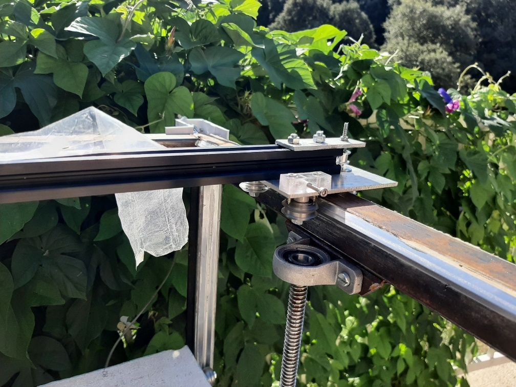

pat30 Posté(e) Septembre 18, 2022 Auteur Partager Posté(e) Septembre 18, 2022 La petite avancée du week-end 4 Lien vers le commentaire Partager sur d’autres sites More sharing options...

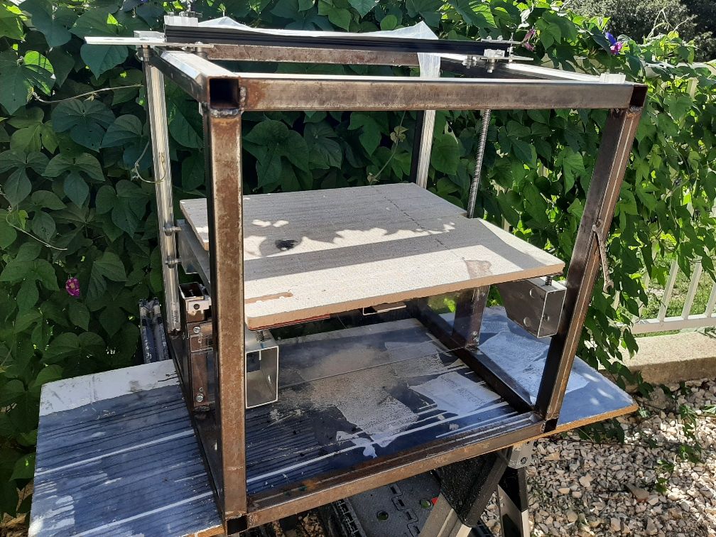

pat30 Posté(e) Septembre 20, 2022 Auteur Partager Posté(e) Septembre 20, 2022 (modifié) Ayant quelques minutes au boulot pour la poses repas je me suis dit autant commencer la partie Marlin, et là à ma grande surprise plus rien à voir avec ce que j'avais avant, seulement 2 onglets se sont ouvert dans l'IDE, en fouillant un peu j'ai vu que Marlin V2 avait eu un sacré vide de fait, donc plus rien de comparable avec les anciennes versions, si c'est pour un bien pourquoi pas mais maintenant va falloir trouver quoi rentrer et ou... Autre chose, du coup j'ai commencé à réfléchir sur la façon de travailler des endstops, pour le Bed, je l'ai installé en haut et maintenant je me dit que j'ai peut être fait trop vite, en effet si une boule reste accroché à la buse, le contacteur ne sera jamais activé... du coup il vaudrait peut être mieux le mettre en position basse et faire monter le plateaux après, ce qui en réfléchissant revient au même fonctionnement que les Delta mais à l'envers, vous en pensez quoi ? Modifié (le) Septembre 20, 2022 par pat30 Lien vers le commentaire Partager sur d’autres sites More sharing options...

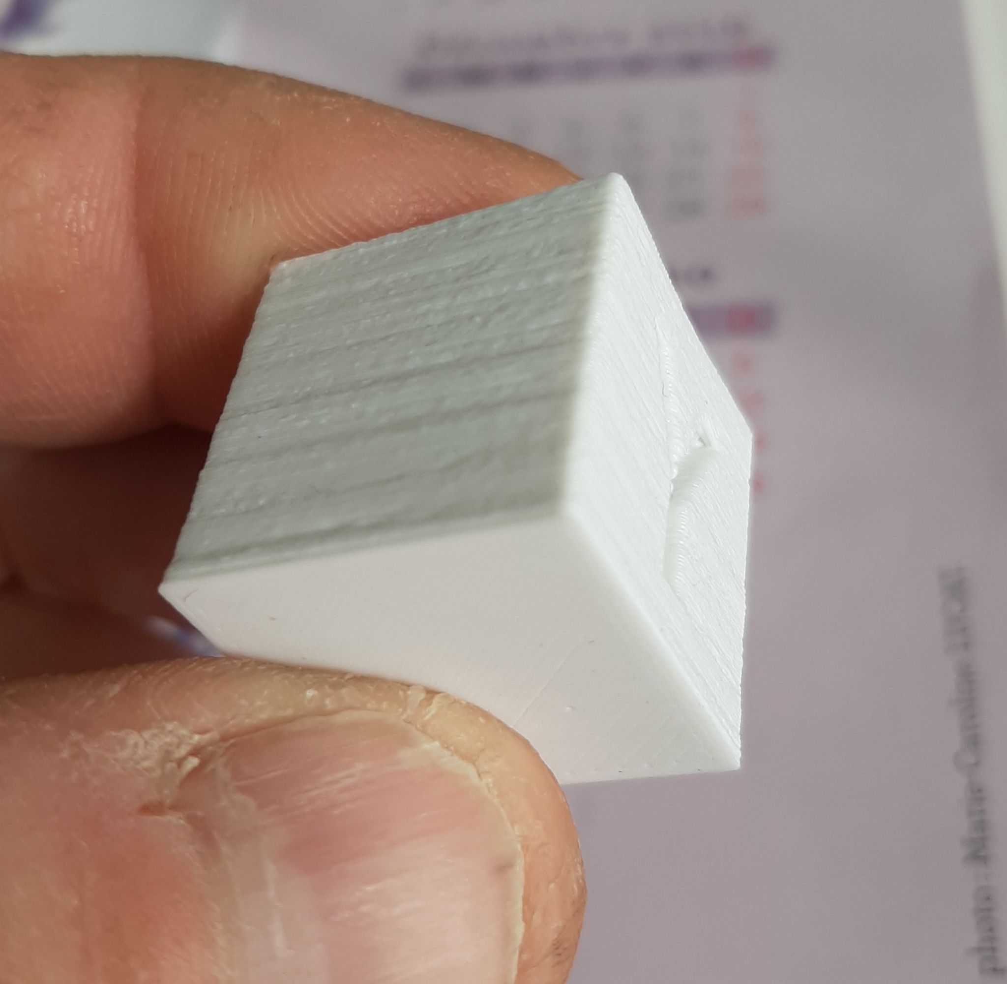

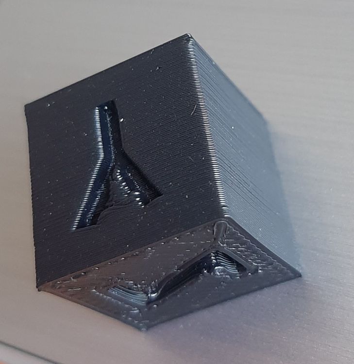

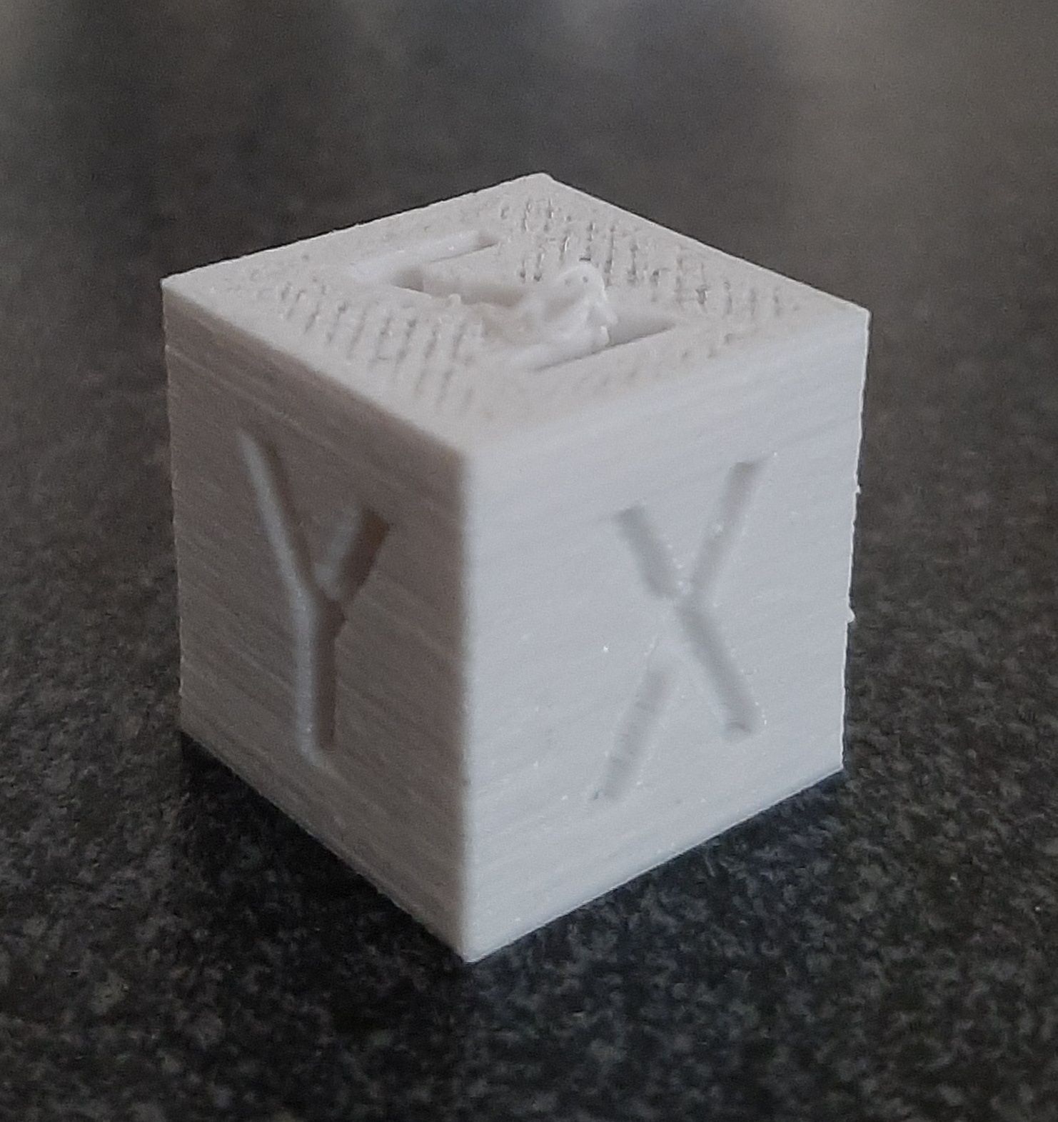

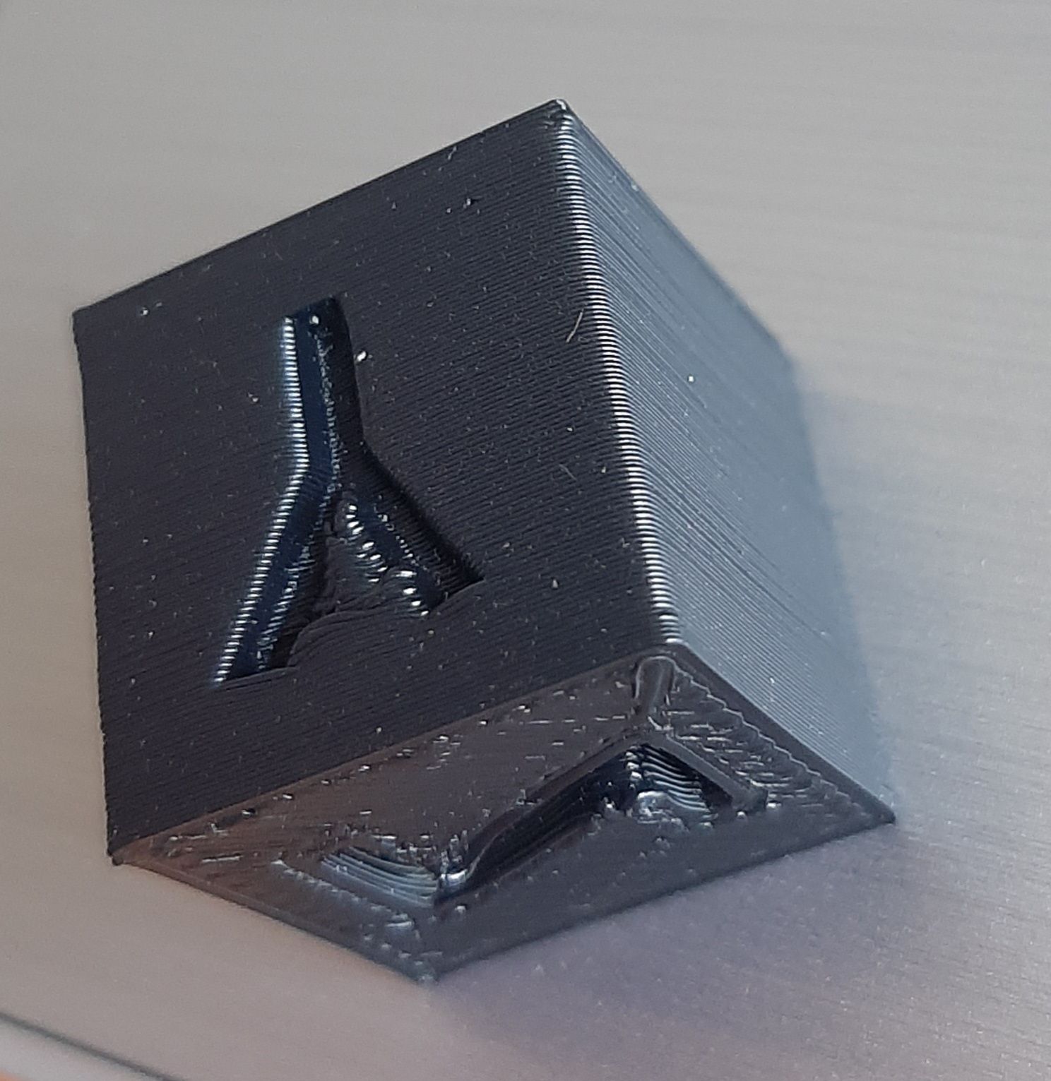

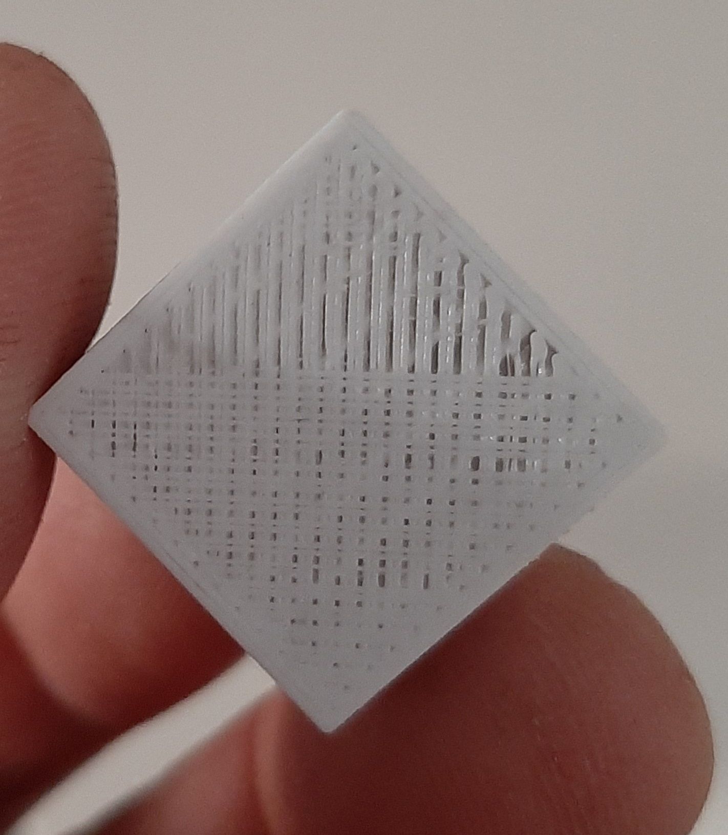

pat30 Posté(e) Septembre 28, 2022 Auteur Partager Posté(e) Septembre 28, 2022 Voila la première, toute fraiche de ce soir, je sort en X et Y à 19.80 mm et 20.40 pour le Z , il y a aussi une sous extrusion donc encore quelques réglages à faire. Par contre dans Marlin 2 le menu "preparer" à disparu de l'ecran ou il faut le trouver quelques part dans le firmware? On voit quelques bandes qui je suppose seront enlevés avec le réglage de l'extrudeur. Lien vers le commentaire Partager sur d’autres sites More sharing options...

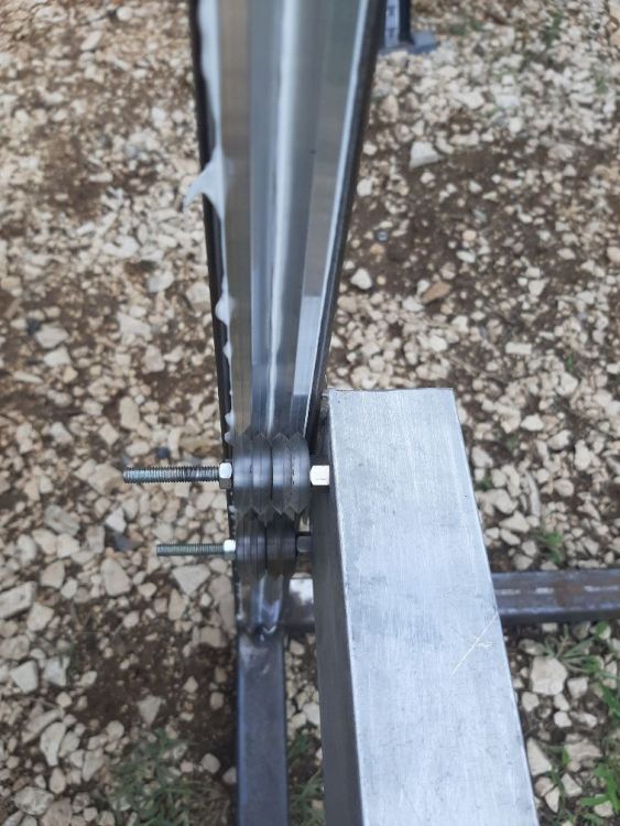

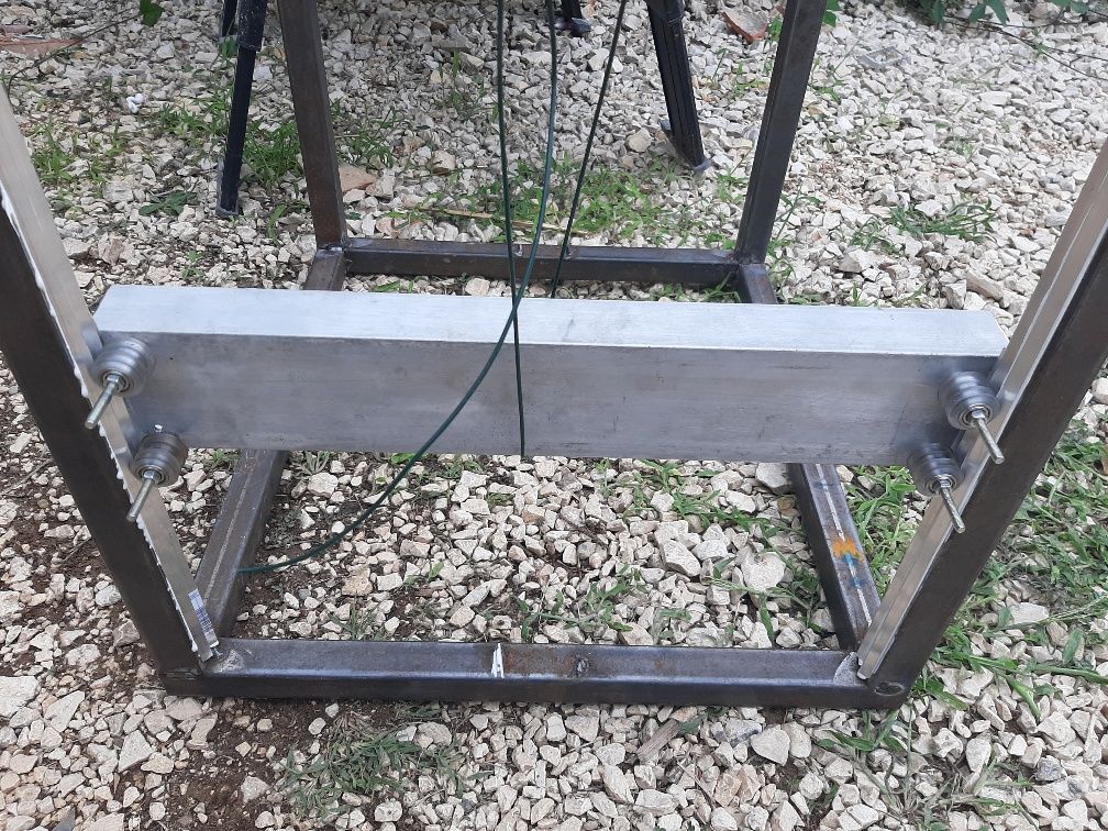

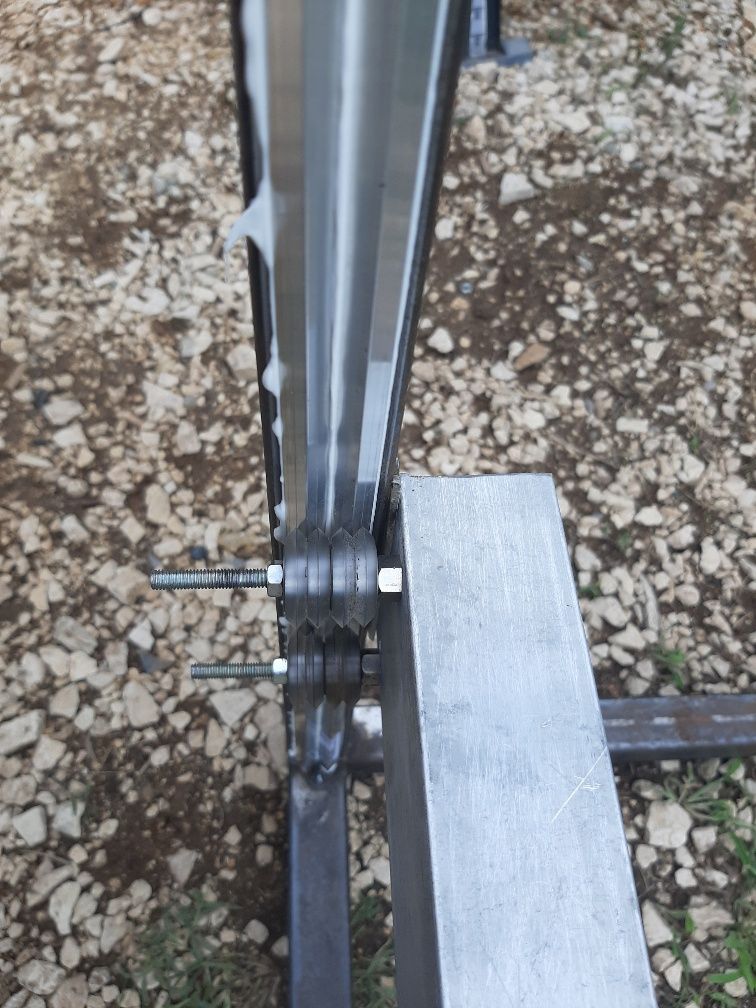

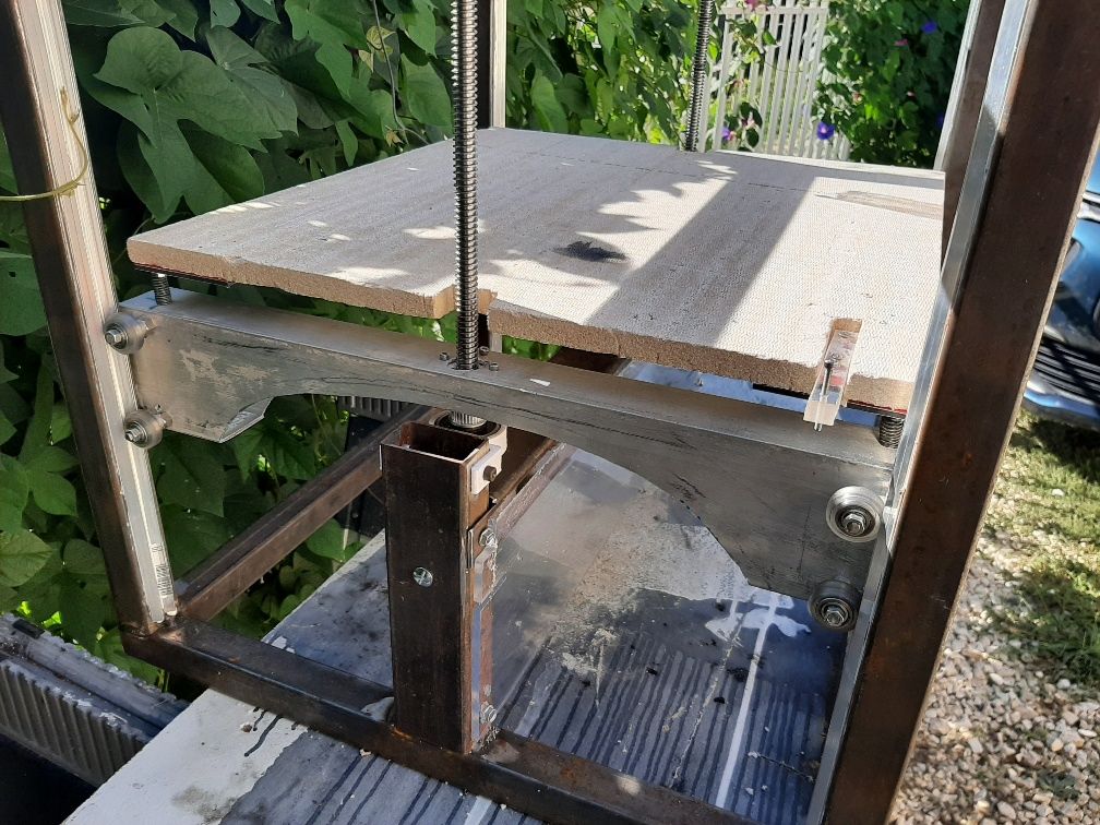

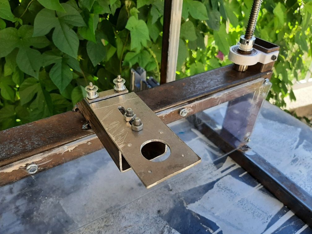

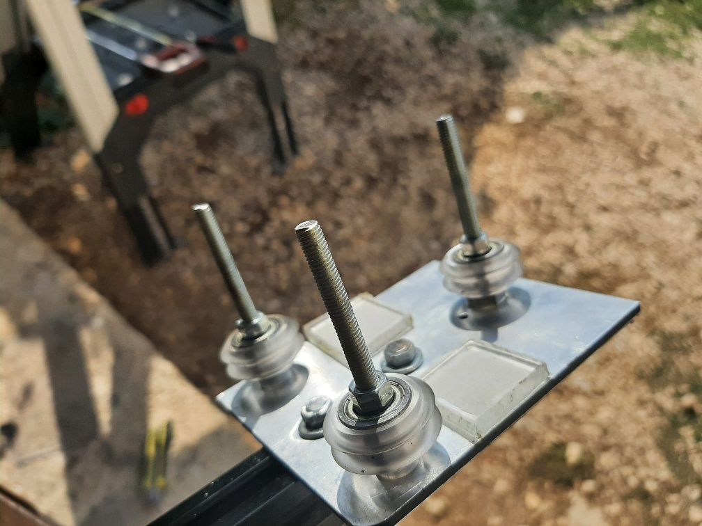

pat30 Posté(e) Septembre 30, 2022 Auteur Partager Posté(e) Septembre 30, 2022 (modifié) Alors le prochain que j'entend dire que les delta sont plus compliqués à fabriquer, régler, ajuster il va passé un mauvais quart d'heure... Ma plus grosse crainte le wobble aussi infime soit il ça fait clairement dégueulasse, une des tiges n'est pas parfaitement coaxiale avec la poulie, faut que je démonte... Modifié (le) Septembre 30, 2022 par pat30 Lien vers le commentaire Partager sur d’autres sites More sharing options...

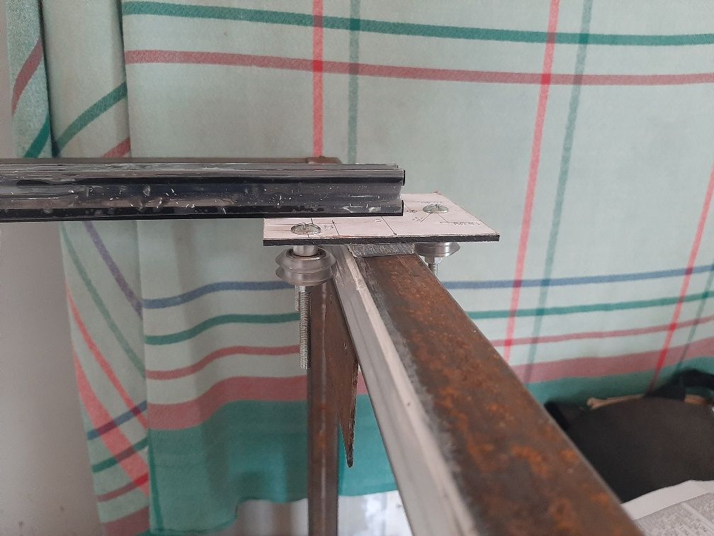

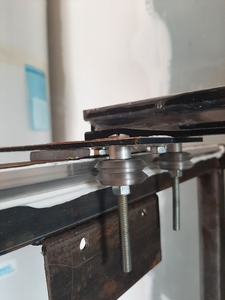

pat30 Posté(e) Octobre 7, 2022 Auteur Partager Posté(e) Octobre 7, 2022 Un peu de news, problème réglé, j'ai enlevé les roulements supérieur du coup les tiges tiennent seulement sur un seul support en bas. Cette solution ne m'enchante pas trop mais pour l'instant elle fera l'affaire car si pour imprimer ça ne pose aucun problème, pour faire du "fraisage" avoir les tiges fixe aurait fait une rigidité supplémentaire même si en la rigidité est censé être réalisé par les roues seule. Par ailleurs en parlant de tige, je sais bien que la plupart remplacent celle de leurs imprimantes par des tiges trapézoïdale mais je n'ai pas trouvé une comparaison réelle entre avant et après remplacement; on lit souvent c'est mieux, mes impressions sont meilleures... mais jamais de photo de pièces avant/après. Toutes ces imprimantes sont la plupart du temps livré avec de la tige de 8mm donc pas des plus gros, donc je me dit qu'avec de la tige de 12 mm les écrous ont une surface plus grande donc moins de défaut potentiel, ça me permettrait de récupérer toute la hauteur de la machine mais je ne veux pas me lancer dans la modif si en effet il y a un impact sur la qualité d'impression donc avez-vous vu une différence réelle ou beaucoup de placebo? Lien vers le commentaire Partager sur d’autres sites More sharing options...
Yellow T-pot Posté(e) Octobre 7, 2022 Partager Posté(e) Octobre 7, 2022 Salut @pat30, ton cadre acier est hyper rigide et l'ensemble de ton portique Z est hyperstatique, ce qui fait rarement bon ménage. Si tu souhaites garder tes tiges filetées Z tenues en haut et en bas, il faut libérer des contraintes au niveau des écrous. Soit tu adaptes le principe du plateau "flottant", c'est à dire qu'il n'y a pas de liaison rigide entre ton plateau et tes écrous (en général c'est réalisé par une association d'aimants néodymes et de billes - voir sujet de @lion02) soit tu retrouves du jeu en XY entre la tige fileté et l'écrou pour ne garder que du Z (c'est ce que tu retrouves en général sur un ensemble tige Ø8 +noix laiton qui a du jeu XY pour compenser le voilage de la tige et tu peux ajouter un écrou anti jeu avec ressort (anti-backlash) pour garantir le Z). 1 Lien vers le commentaire Partager sur d’autres sites More sharing options...
pat30 Posté(e) Octobre 8, 2022 Auteur Partager Posté(e) Octobre 8, 2022 @Yellow T-pot, merci, ton message m'a en effet rappeller quelques bases. Je n'avais jamais vu le système avec les aimants et billes, c'est vraiment loin d'être idiot. Je vais calculer ce que je peux faire, dans le cas où je mettrais des tiges filetées de toute façon rien ne presse maintenant car elle imprime et pas encore trouvé le plateaux définitif. 1 Lien vers le commentaire Partager sur d’autres sites More sharing options...

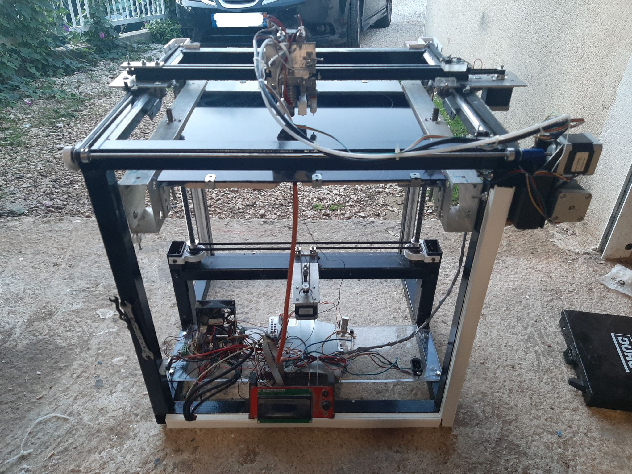

pat30 Posté(e) Novembre 1, 2022 Auteur Partager Posté(e) Novembre 1, 2022 Une petite photo de la machine quasi terminée, il me reste de du cosmétique pour la carte et les câbles et trouver un truc pour tenir en l'air ceux qui vont à la tête. J'ai trouvé une plaque à induction donc mon BED et maintenant à la bonne taille, par contre j'espérais que la chaleur aurait une meilleure diffusion mais malheureusement non, mon pad chauffant étant circulaire la chaleur reste sur le cercle donc les angles sont froids.... Mon BL touch semble enfin fonctionner et l'écriture est elle aussi enfin dans le bon sens, pour ce faire j'ai dû inverser la fin de course X en MAX au lieu de MIN, sans ça rien à faire.... Pour halloween elle a tombé ses 2 kg de filament qui en plus de faire plaisir à Mme m'a permis de vérifier quelques points, dans l'ensemble je suis plutôt satisfait du résultat, en effet pouvoir faire tourner une machine sans être en permanence derrière est un vrai bonheur. La taille définitive, 345 x 345 x 252 en hauteur, j'ai gardé un peu de marge sur les bords et j'ai fixé le plateau différemment donc j'ai un peu plus de hauteur. 6 Lien vers le commentaire Partager sur d’autres sites More sharing options...

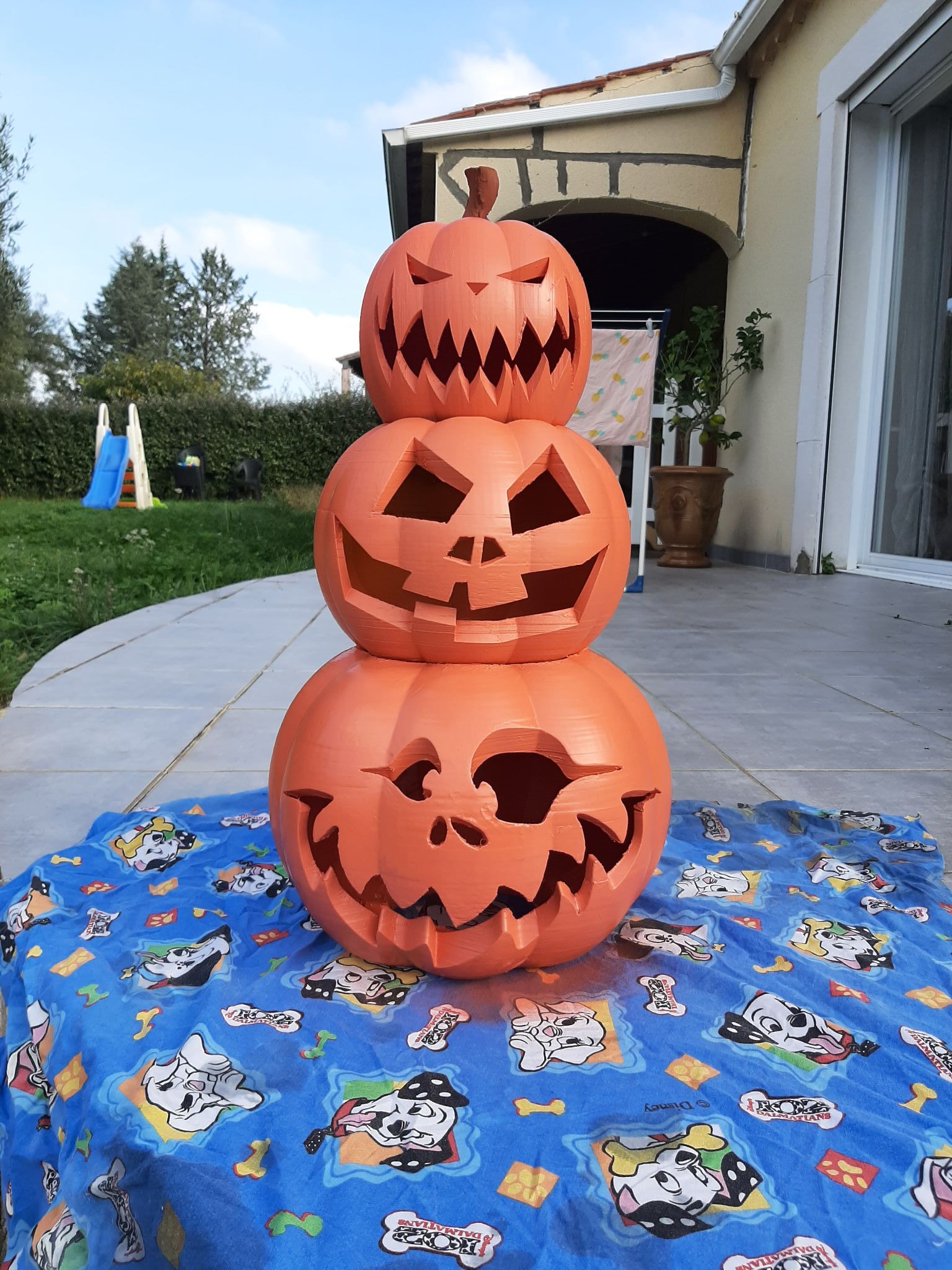

pat30 Posté(e) Décembre 2, 2022 Auteur Partager Posté(e) Décembre 2, 2022 (modifié) Avec un peut de retard, le petit print d'halloween, en un peu plus de 30 heures avec des fonds de bobines. Pour la taille, la plus grosse fait 320 mm de diamètre, c'est un assemblage de 3 citrouilles. Modifié (le) Décembre 2, 2022 par pat30 5 1 Lien vers le commentaire Partager sur d’autres sites More sharing options...
chacha007 Posté(e) Décembre 2, 2022 Partager Posté(e) Décembre 2, 2022 (modifié) Encore une fois, une belle maitrise des matériaux et de la technique !!, même si je préférais le coté plus roots de ton ex delta (paix à son âme, bien heureusement elle se réincarnera en d'autres projets ). Dommage que je ne puisse pas mettre d'autres likes pour la journée, j'en aurais tartiné tout ton sujet tellement je kiffe ton fait-maison. A+ et il me tarde de voir la tronche de ton futur extrudeur de PET Modifié (le) Décembre 2, 2022 par chacha007 Lien vers le commentaire Partager sur d’autres sites More sharing options...
pat30 Posté(e) Décembre 3, 2022 Auteur Partager Posté(e) Décembre 3, 2022 (modifié) Le 02/12/2022 at 16:26, chacha007 a dit : même si je préférais le coté plus roots de ton ex delta merci, elle etait plus... authentique on va dire celle-ci est quand bien plus securisante pour les longues impressions . Modifié (le) Décembre 3, 2022 par pat30 1 Lien vers le commentaire Partager sur d’autres sites More sharing options...
