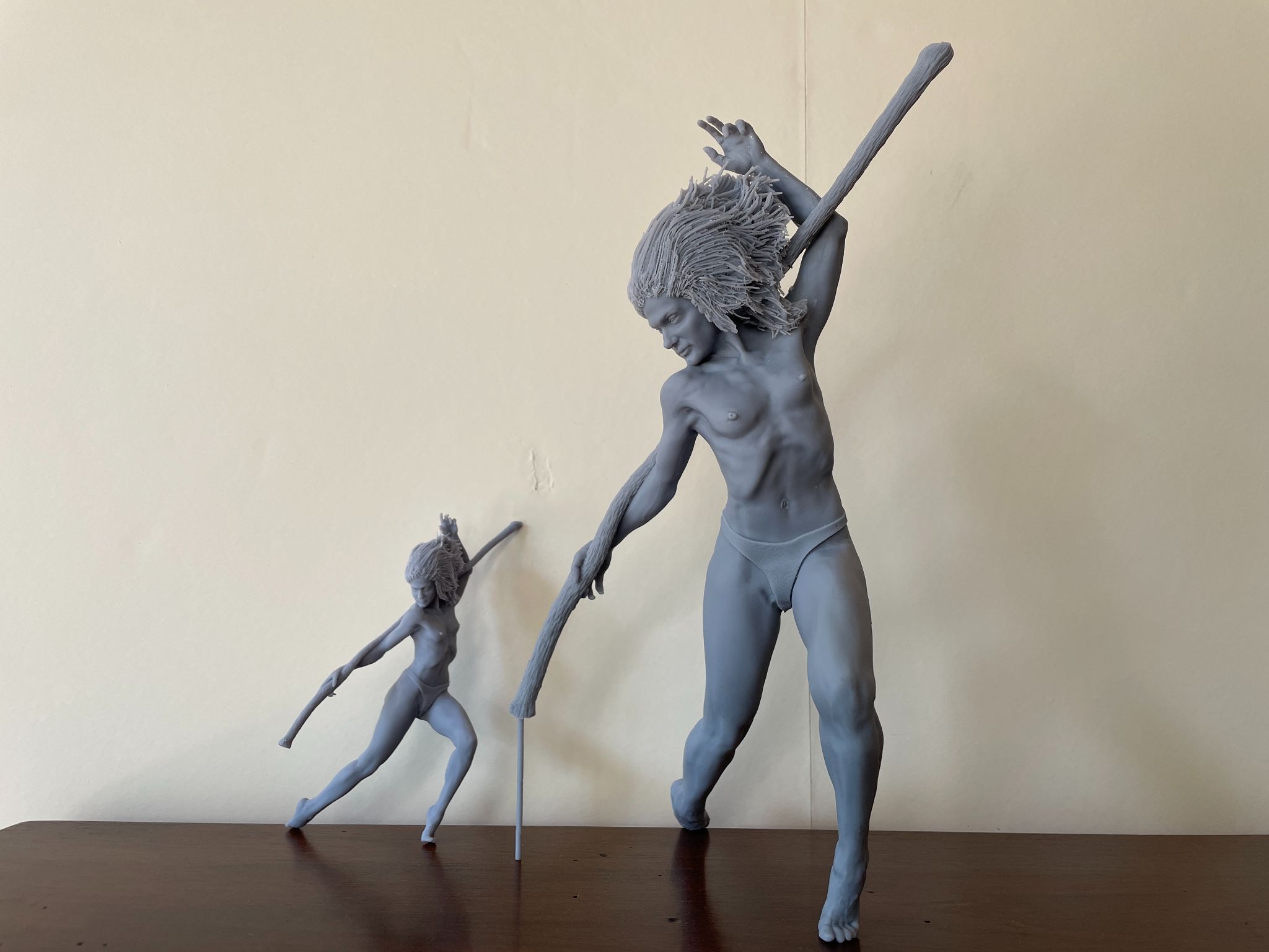

Je fais de la sculpture 3d en loisir sur ZBrush depuis quelques années. Faire des UV, et texturer, pour faire un rendu final d'image, en fait ça ne m'amuse pas vraiment, et à moins de le faire dans un milieu professionnel, il y a toujours qui quelque chose qui cloche et ça finit par donner une image CGI, qui n'a pas le charme d'une belle illustration. Voilà pourquoi je me suis tourné vers l'impression 3d.
J'ai commencé début 2021 avec une Mars 2 Pro. J'avais un peu oublié, mais j'avais beaucoup galéré le 1er mois à faire fonctionner correctement cette machine. J'ai dû dévisser une petite plaque de marqueur de fin de course (je ne sais plus comment le décrire). Le plateau en fait vrombissait à chaque début d'impression et d'ailleurs ça ne se lançait pas. J'avais trouvé l'explication sur je ne sais plus quel forum. Une fois ce problème rêglé, les impressions se sont passées avec +/- de bonheur chez un grand débutant. Beaucoup de décrochage des pointes de supports qui n'étaient pas adaptées etc.
J'ai toujours imprimé avec des résines Elegoo, d'abord standard, puis la plant-based. Et j'ai modifié l'exposition de 2,5 à 3 s pour cette dernière résine. J'utilise Lychee Slicer, et quasiment toujours une impression avec un raft. Et je crois que je n'ai quasiment jamais eu de décollement du plateau. Les rafts sont corrects à retirer avec la résine grise et plus dur avec la résine transparente.

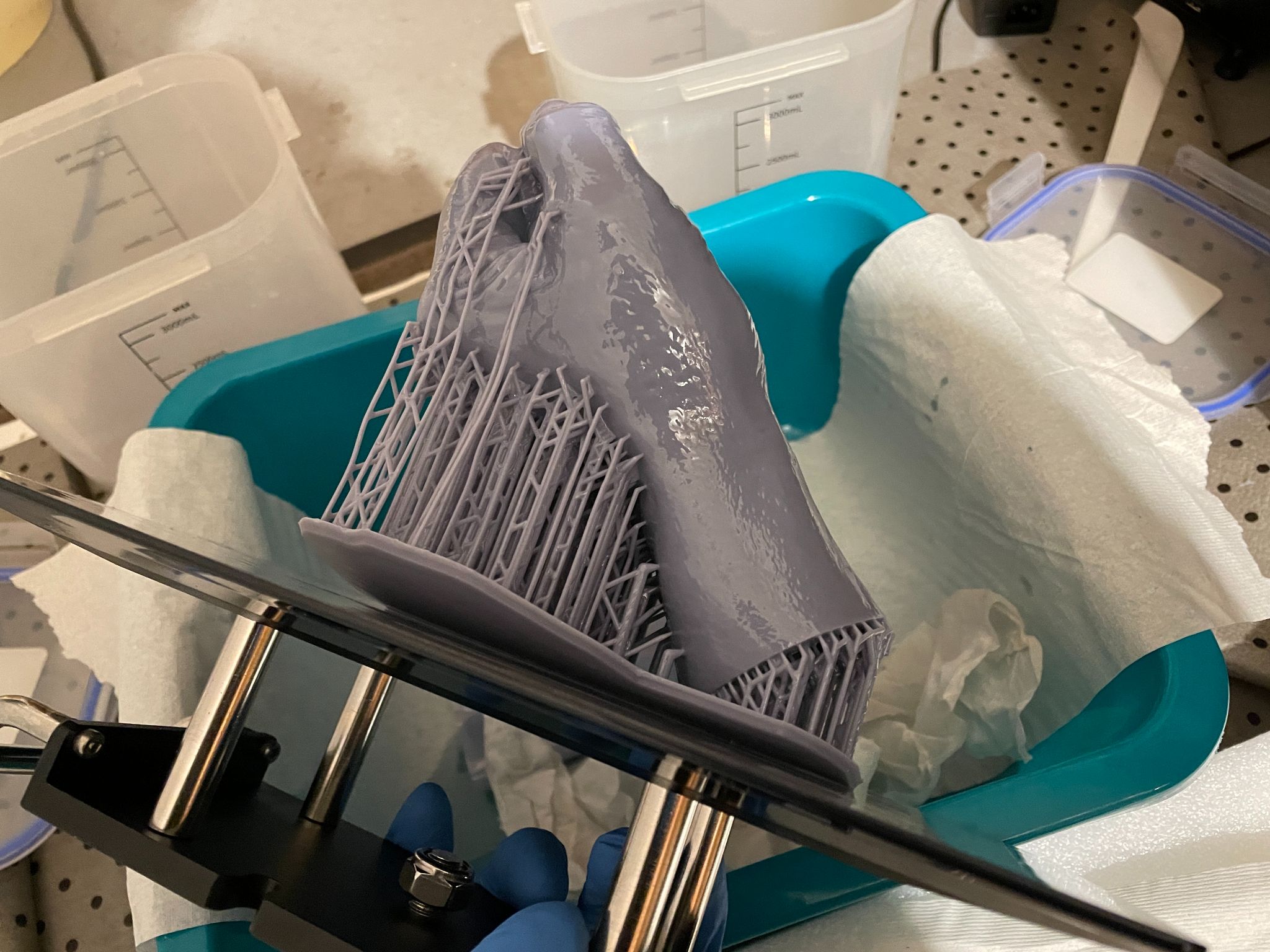

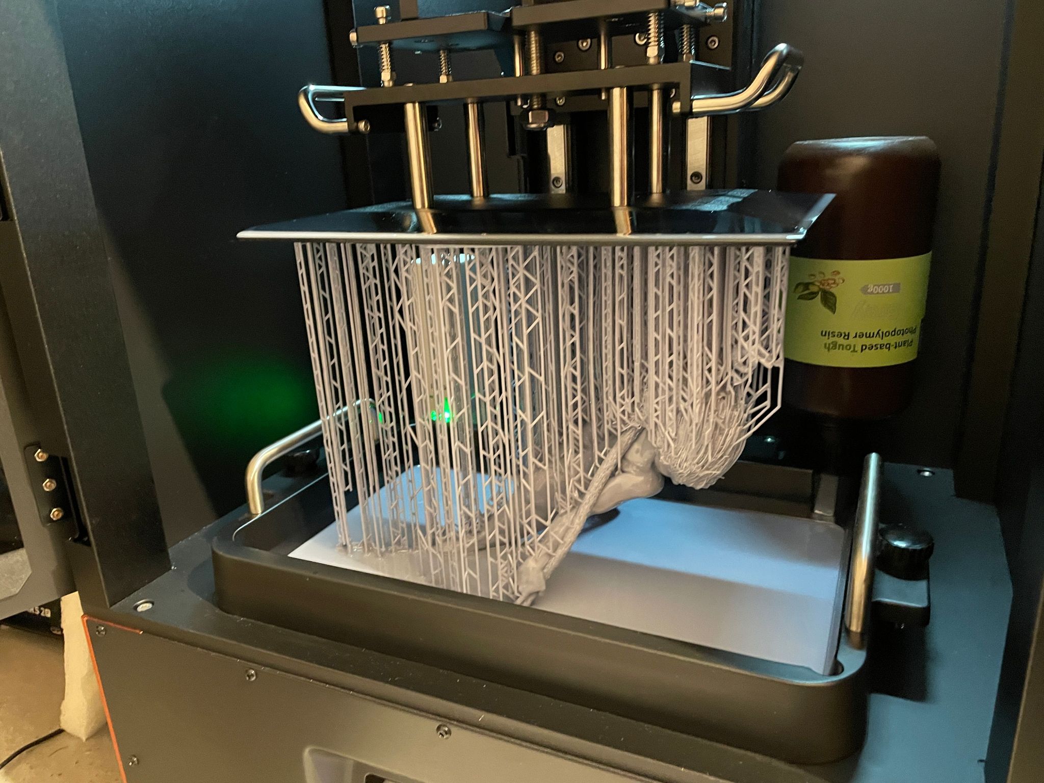

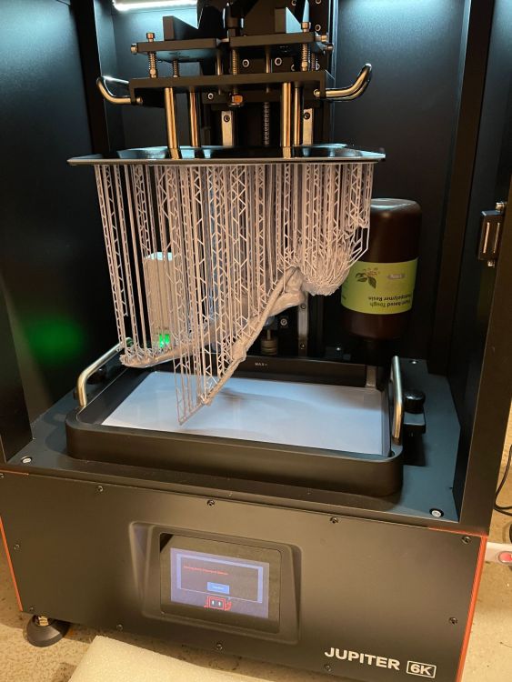

Mais depuis, je n'ai quasiment rien réussi à imprimer, et en tous cas pas de cette taille. Certes je n'ai pas réessayé avec cette résine transparente, je n'ai utilisé que la plant based grey et la translucent green (que j'avais acheté d'ailleurs un peu pour faire des tests sans volonté de l'utiliser pour une vraie impression).

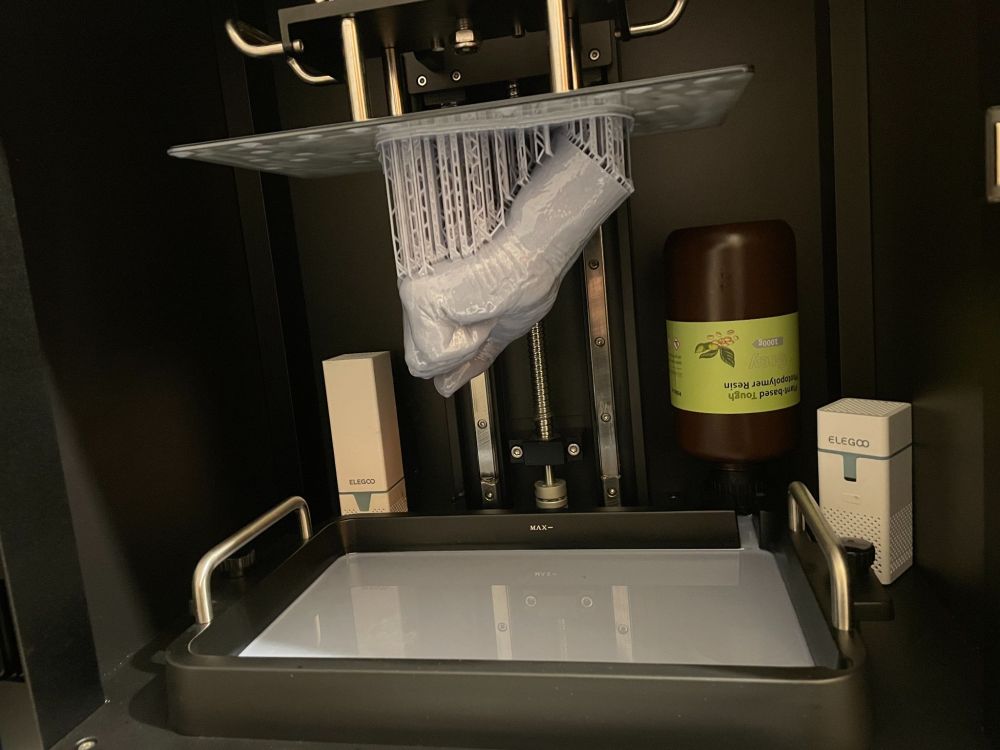

A l'heure actuelle, en (même pas) fin d'impression, on est plutôt dans la tristesse de ça :
Quasiment tout se décolle du plateau après quelques minutes d'impression. Sur des impressions de tests très courts, tout commence sur le plateau mais si le fichier de test dépasse qqs mm, ça se décolle quasiment tout le temps.
Modifié (le) par Tomographyx

Le fait que le décollement semble plus accentué sur un côté, me laisse penser qu'il te faut refaire l'ajustement du plateau.
( Et là je serai d'avis de le faire délicatement dans le VAT plutôt que d'utiliser la feuille de calibration fournies. Et après le Home et le serrage des vis faire le Z=0 (sans jouer sur la position Z...) )

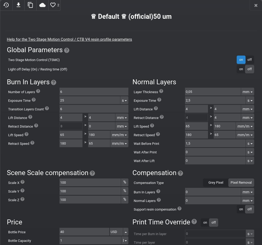

Peux-tu compléter avec une capture d’écran des paramètres d'impression (en plus des temps d'exposition il faut les vitesses et distances, si antialiasing, ... ) ?
Est tu en durée d'exposition proche de ce qui est préconisé dans https://www.elegoo.com/blogs/3d-printer-user-guide/elegoo-printers-resin-setting-sheet -> https://drive.google.com/file/d/1_jnyMfNkm4sPJhKyN46ey5CO-ks4MRyR/view ?
A tu fait attention à la température de l'environnement où tu imprimes ? si il fait froid alors il faut surement augmenter un poil les durées d'exposition car la résine réagi moins bien.
Et si les dates d'utilisation des résines sont dépassées, il faut aussi surement augmenter encore un poil les durées d'exposition.

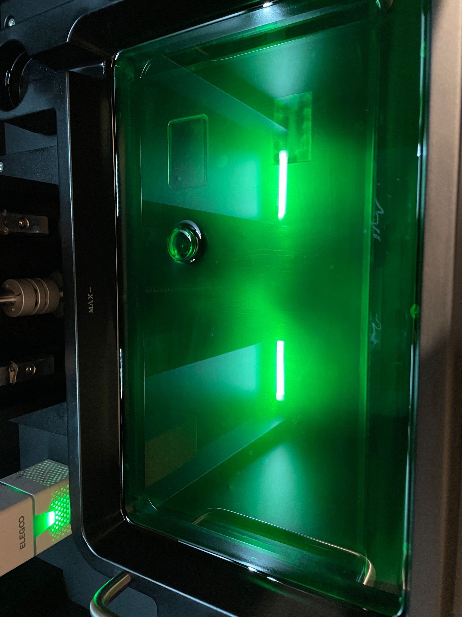

Enfin avant impression, éventuellement vérifier si le FEP ne se trouve pas collé a l’écran ( par de l'humidité ou de la résine ) ( Soulever le VAT ...)

Ben c'est le problème, alors j'ai raconté un peu ma life avant, histoire d'introduire le sujet. Et en expliquant tout ce qui foire et les essais, ça va pas s'arranger.
Les résines ne sont pas périmées, c'est certain. De toutes façons je ne pense pas que ces produits se périment très vite non plus.
Le froid est un facteur qui pourrait fail mes impressions cette hiver, à l'endroit où je l'ai foutu. Mais va falloir qu'il fasse franchement froid, et ça n'explique pas mes fails actuels. La preuve à même température, la Mars 2 Pro je l'ai mis encore même plus près de la porte, et y a eu aucun problème d'impression. Voire un large modèle imprimé à même le plateau, c'était l'horreur pour le décoller. Et il s'agissait de la même résine grey.
Les durées d'exposition pareil je ne pense pas, au final je me retrouve avec des galettes dans le FEP et je n'ai pas de délamination donc augmenter le temps d'expo des couches, c'est sûrement pas utile. J'ai testé jusqu'à 3,5 le problème reste le même. Les bottom layers, j'y suis allé même aujourd'hui en test à 50 s, ça me parait énorme, et bien suivant les endroits, ça tient ou ça ne tient pas.
Refaire l'ajustement du plateau, honnêtement j'suis en dépression à l'idée de le refaire. J'ai dû le refaire > 20aine de fois.
Par moments ça me paraissait quand même bizarre, ça serrait fort toujours du même côté, c'est à dire avant gauche. Donc j'étais obligé d'élever un tt petit peu au réglage. Et donc logiquement ça devrait se décoller en arrière droit, qui est l'opposé de l'endroit le + serré.
Hier, j'ai bougé l'imprimante, vissé les pieds pour qu'elle soit franchement plus horizontale (vérifié avec des niveaux à bulle), et encore une fois refait le leveling. Et oh miracle, ça serrait de façon homogène aux 4 coins.
Sauf qu'en fait à chaque fois, ça tient toujours mieux en arrière gauche qu'aux autres endroits.
Mes 2 derniers tests c'est pire : sur la tour test fournie avec la clé USB, une tour de grande taille celles qui s'imprime pas c'est en avant droit, les 3 autres ça marche. Et là tout à l'heure avec des petites tours (taille fournie avec la Mars) ça s'imprime partout ... sauf en arrière gauche, l'endroit qui marchait le mieux.
Je ne suis pas spécialement d'accord avec les temps recommandés par Elegoo sur ses résines. Je ne les trouve pas logiques. Les transparentes laissant passer un peu de lumière UV, pourquoi leur temps serait plus long ? D'ailleurs les résines transparentes, sont plus dures à retirer sur la Mars.
Mes paramètres Lychee

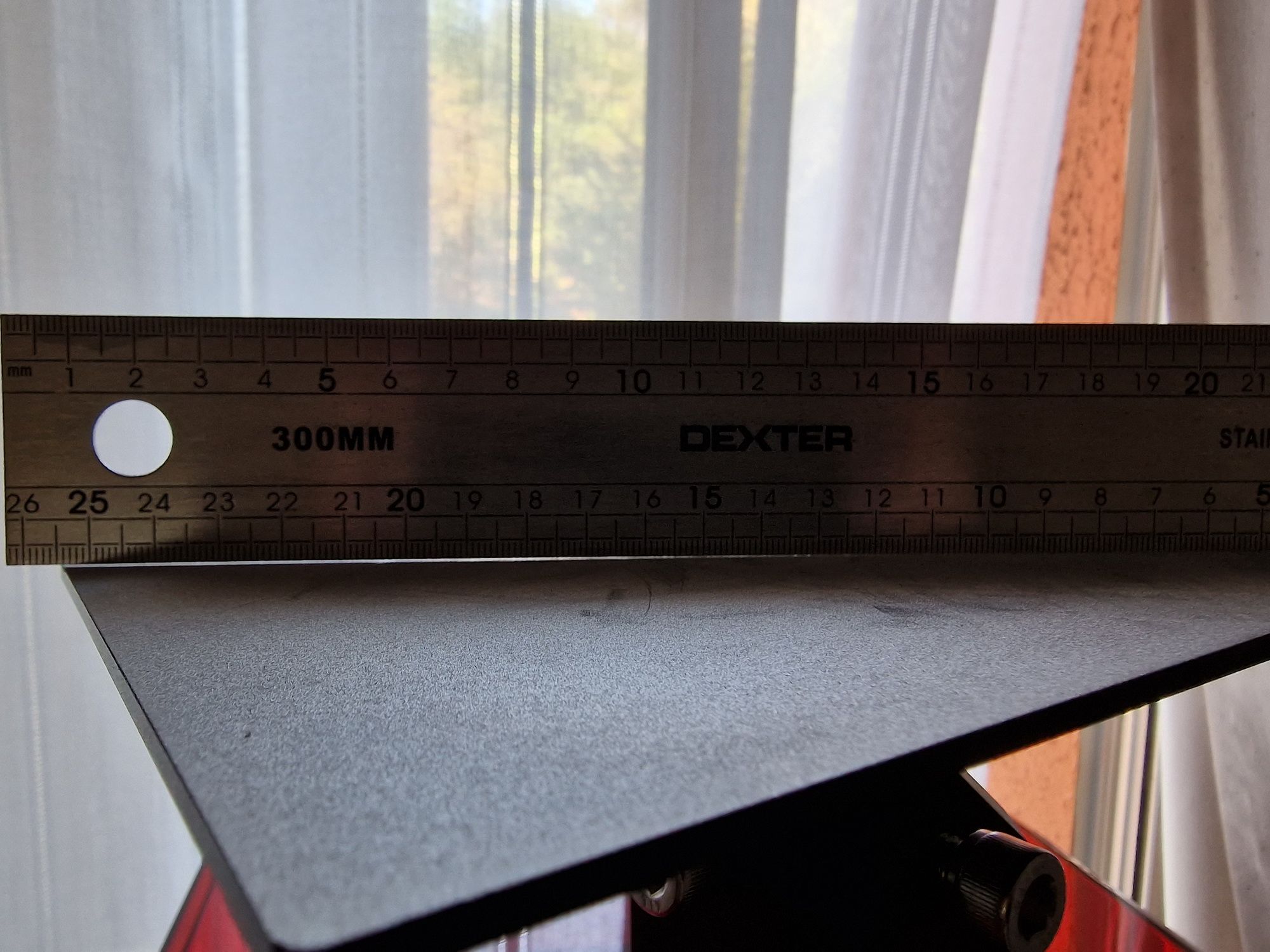

A tu vérifié la planéité du plateau ?

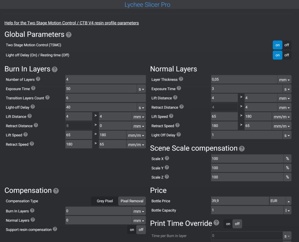

Mes paramètres Lychee Slicer pour la Elegoo Jupiter
mais je n'ai fait qu'une impression avec Lychee ( car ne tourne pas sur mon PC principal donc j'utilise Chitubox Basic ou Pro qui lui tourne sur mon PC principal .. )
et pour le moment je n'ai imprimé que des résines "basic Anycubic Translucent green" et "standard SUNLU Clear" dans un environnement proche de 22°C
donc je n'ai pas vraiment modifié les paramètres de base. Sauf il me semble le coup du "Light off delay (On) " que j'ai mis a "off" pour avoir le "Wait before Print" que j'ai mis a 1.5s...

Le plateau plat j'avais vérifié avec une règle plastique, le plateau me paraît globalement plat. Je vais essayer avec réglet et la lumière.
Un test d'exposition avec un papier ? Je vais reregarder mais pour moi la lumière marche partout.

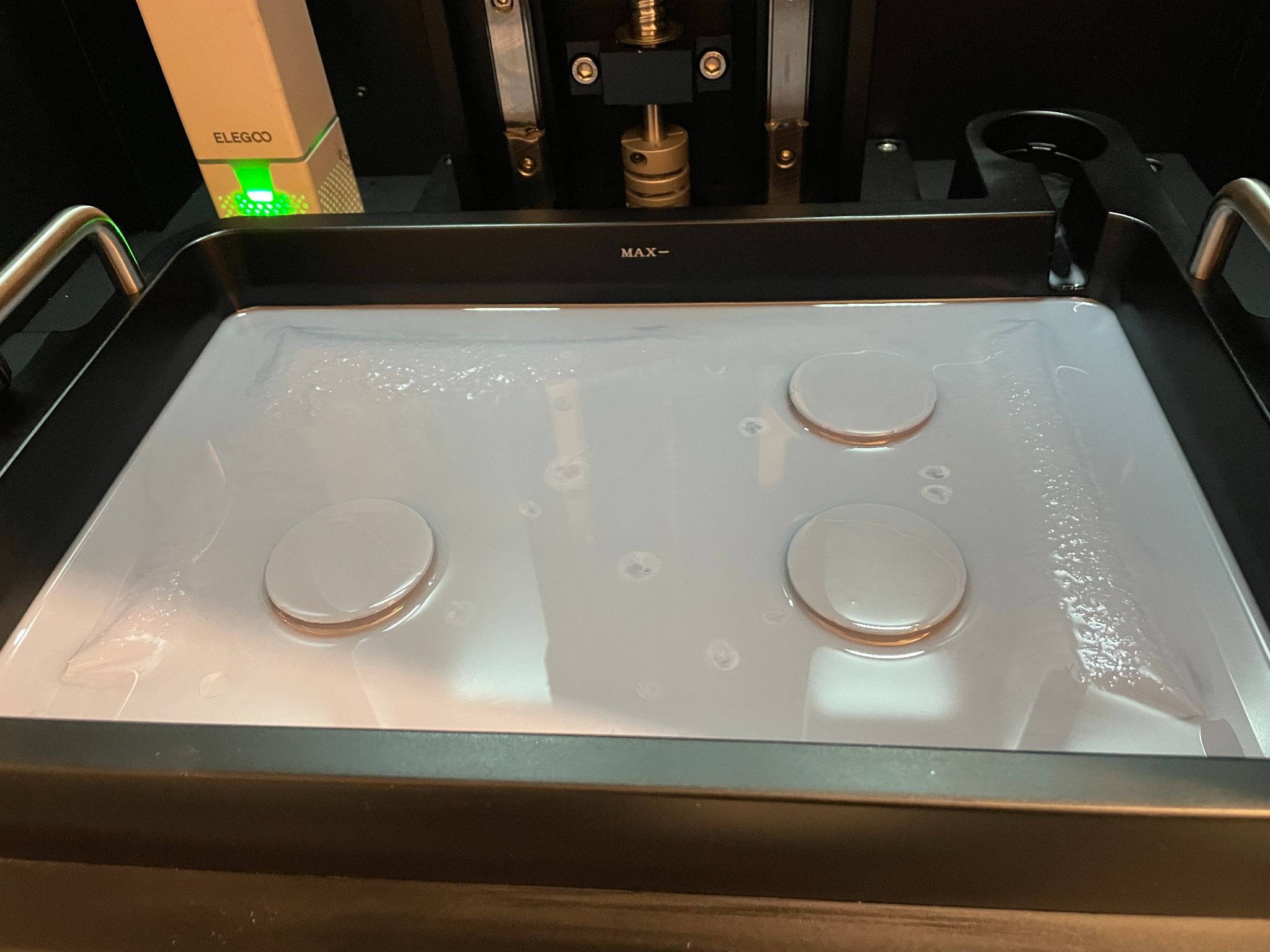

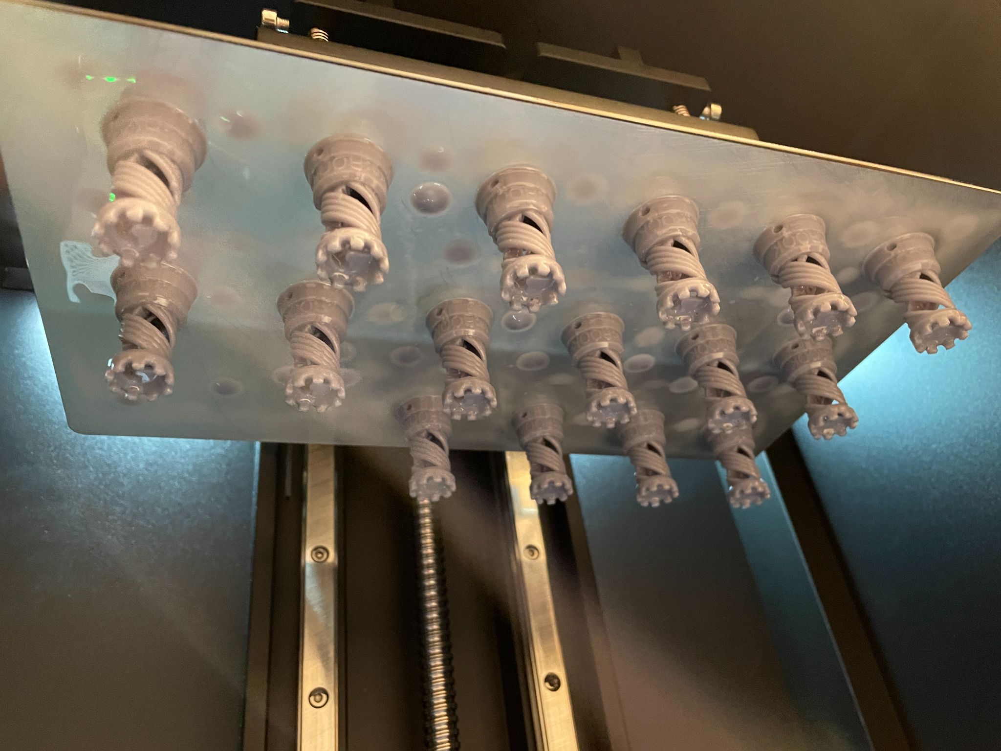

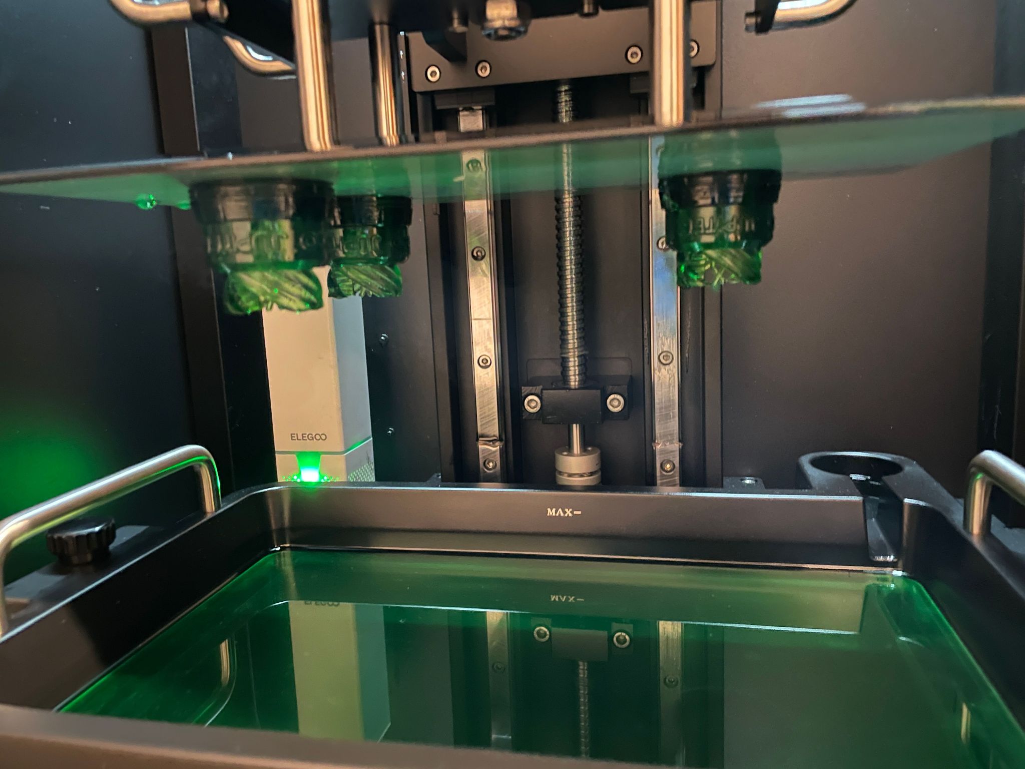

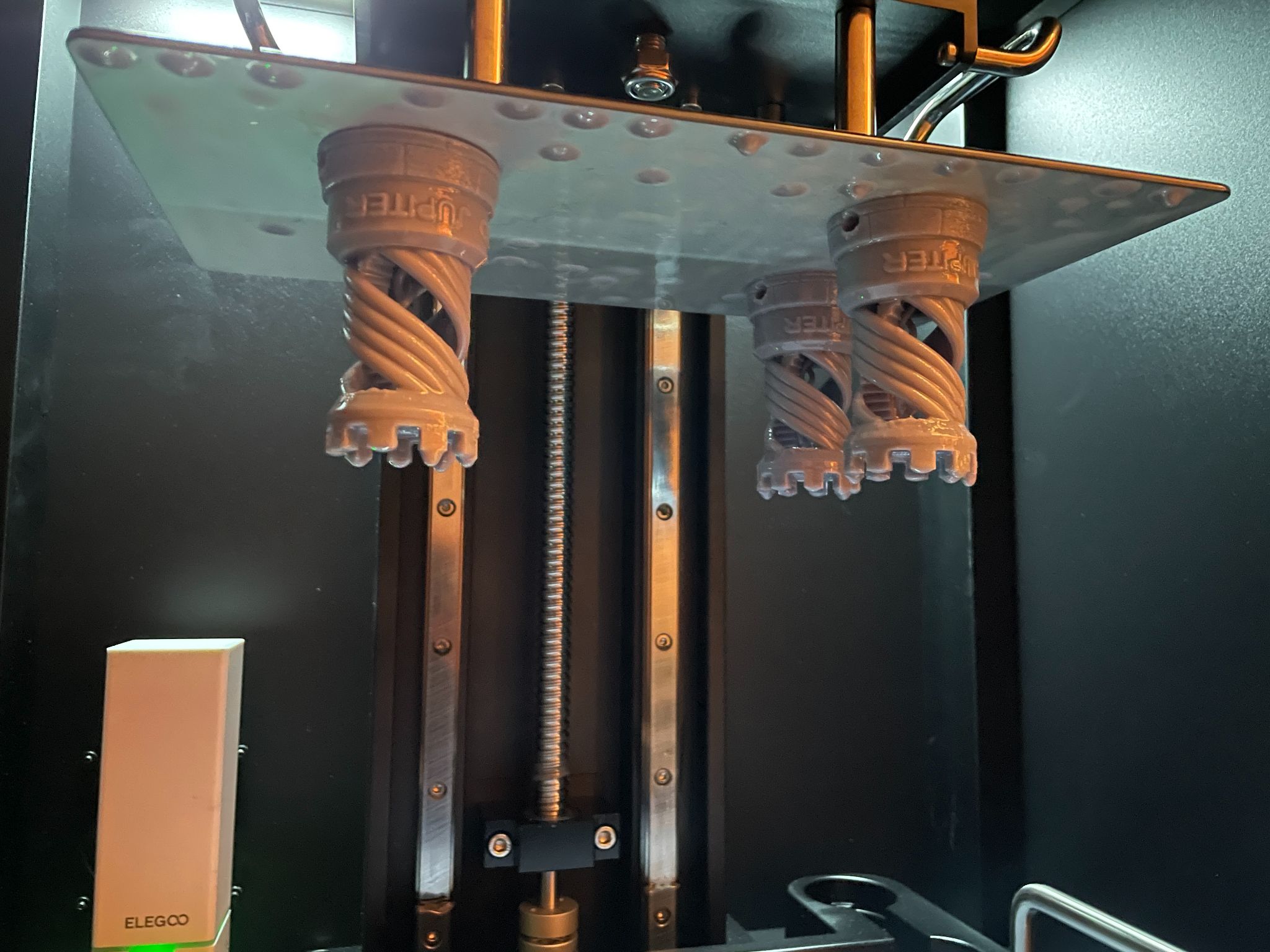

J'ai du nouveau, j'ai réussi à sortir quelques trucs, et en résine grise. Juste après avoir fait des adaptations (abrasion du plateau, déplacement de l'imprimante et essayer de l'horizontaliser au maximum), j'ai fait 3 impressions avec 2 fichiers slicés : soit 4 grandes tours de 7,5 cm aux 4 coins du plateau, soit 18 petites tours de 3,3 cm. Et avec les paramètres montrés + haut.
Impression n°2 les petites tours seules 2 se sont décollées très vite, sur la partie arrière droite du plateau (ce qui était la zone où ça tenait le mieux). Assez dures à décoller
Impression n°3 : les 4 grandes tours de 7,5 cm , celle sur la partie arrière droite pareil s'est décollée très vite, les autres ça a marché. Ceci dit elles n'étaient pas dures à décoller. Donc je me demande avec un modèle de plus grande taille encore si ça n'aurait pas fini par se décoller. Pire si c'est un modèle large, dont la base d'impression prend quasiment tout le plateau.
Et impression n°1 : les 4 tours aussi, pourquoi en parler dans cet ordre ? j'ai stoppé l'impression parce que j'ai vu que ça foirait, 3 galettes dans le VAT, mais la seule tour qui commençait à s'imprimer, c'était ... dans le coin arrière droit. Et là ça n'est plus logique du tout. A noter que sur la photo, il y avait déjà eu le tank clean et la photo je l'ai pris le lendemain matin, ce qui fait que la feuille de résine s'était décollée aux 4 coins, j'avais jamais vu ça.
Dubitatif, le SAV Elegoo "avez vous pensé à refaire le niveau ?" bah c'est comme si je t'avais écrit que je l'avais déjà fait une 20aine de fois. Ils donnent un lien vidéo, où la personne fait le home et visse et c'est tout. Pas d'adaptation manuelle du Z=0, or si on suit la vidéo c'est bcp trop serré. Et c'est pas écrit comme ça dans le manuel d'ailleurs. https://youtu.be/lMrw5hKEObA

suivant tes photos il y a un problème d'accrochage au fond à gauche  . ( pour la dernière photo , c'est bizarre ,en effet c'est l'inverse ????)
pour vérifier ton niveau Z=0 ,au lieu de prendre une feuille entière ,place  4 morceaux de feuille au 4 coins et vois si la feuille au fond a gauche frotte comme les 3 autres .
ton plateau a peut être un défaut dans ce coin là
en tout cas ça progresse .

Il y a un problème évident là, les 4 coins peuvent pas marcher de la même façon. Je suis un peu étonné sur le dernier print, que ça soit tjs à gauche mais en avant que ça ait foiré, mais ça l'a déjà fait avant sur d'autres levelings, et ça l'a déjà fait à droite
Je viens de tester ton idée des 4 morceaux de feuille, que je trouvais astucieuse. La sanction est sans appel : quand on fait le home, 2 coins sont serrés à mort, et 2 coins sont "lose". Serrer les vis même en mettant la pression de la main, ça ne sert à rien, ça ne change le problème. Donc le plateau est défectueux.

Pour @Tomographyx, il est probable que la planéité du plateau soit défectueuse.
Voir mon sujet avec la SATURN2, dans lequel mon plateau avait une différence de quelques mm.
Ce qui provoquait lors d'une impression un défaut similaire.
Peut être vérifier avec une équerre de menuisier
A+ et bon courage pour la suite
@PPACoui le coup des vis qui se marquent, j'avais vu, ça me rassure pas ...
@souriceauxoui ce qui est gênant c'est que je n'arrive pas à bien prendre en photo le plateau, en montrant qu'il y a un jour.

Ceci étant, mon deuxième plateau est arrivé ( @Motard Geek avait effectué aussi un mail) au bout d'un mois moyennant des frais de douane.
Je suis à la recherche d'un atelier disposant d'une rectifieuse, peut être voir aussi de ce coté là.
@+ et Bon courage, c'est une bonne petite machine.
Difficile à maitriser mais superbe.
Il y a 5 heures, souriceaux a dit :
bonjour
tu as aussi l'option (en attendant le nouveau plateau ) de la feuille à poncer (à l'eau ) posée sur une surface plane ( marbre ou miroir ou vitre) .
tu bombes la surface à poncer avec une peinture fine et tu ponces la surface jusqu'à la disparition de toute la peinture ( les plateau étant en alu ,cela ne devrait pas être trop dur)
bon ,je sais c'est un peu borderline mais ça peut se tenter , foutu pour foutu 😜

Bon je ne vais pas les basher pendant des années ça ne sert à rien, mais vous savez ce que j'en pense ...
Alors on ne va pas crier victoire trop vite, il reste encore au - 7 h d'impression, mais mais c'est encourageant !
Par contre au niveau réglages faut que je revois ça, ça annonçait clairement presque 24 h, c'est énorme, la main que j'avais fait n'avait pas demandé autant de temps, et on est loin du maximum en hauteur possible de la Jupiter.
youhou mon 2e print (réussi ...) avec cette machine !
problème de supports qui n'ont pas tenu sur un pied, donc ça donne un truc un peu dégueu, mais si la statue est posée ça ne se verra pas.
Par contre, pas de secrets pour que ça tienne, j'ai utilisé de la colle (Monocure plateband), le leveling a été fait sans que la feuille puisse bouger (et à mon avis c'est très voire trop serré sur un angle). Mais le résultat le raft a tenu, c'était même dur à décoller, donc ça fait pas envie d'utiliser de la colle tout le temps.
Elegoo m'a répondu aujourd'hui, ils proposent de m'envoyer un nouveau plateau et 1 bouteille de résine. Suis pas sûr de ne pas en être plutôt 2 kg de résine utilisée pour les tests ...

C'est une solution temporaire, qui marche très bien, trop bien même. Même avec un raft, ça adhère tellement qu'il casse sur les endroits plus fins. Avec d'autres bases, ça doit être l'horreur à décoller du plateau. A terme ça pourrait l'abîmer, et s'il reste des petits dépôts de colle ça pourrait faire des dents dans le FEP. Elle a un coût, 20-25 € selon le vendeur, 30 ml.
C'est Morgenstern printing qui l'avait conseillé cette colle, en prévenant que ça collait très fort et qu'il l'utilisait sur les grosses pièces lourdes.
Je vais sans doute refaire 1 ou 2 prints avec la colle, et aussi pour comprendre le temps que ça a mis, parce que dans Lychee, on m'annonçait 12h (avec probablement 2 h de +)
J'essaie de négocier d'avoir au - 2 bouteilles, et je leur ai fait part, que je n'étais pas content. On verra (sans doute rien du tout d'ailleurs).
ceci dit c'est pas non plus tout à fait ça, même avec surexposition des bottom layers, leveling trop serré, colle ...
mais l'impression finale a marché quand même.
Vivement le nouveau plateau non défectuex
