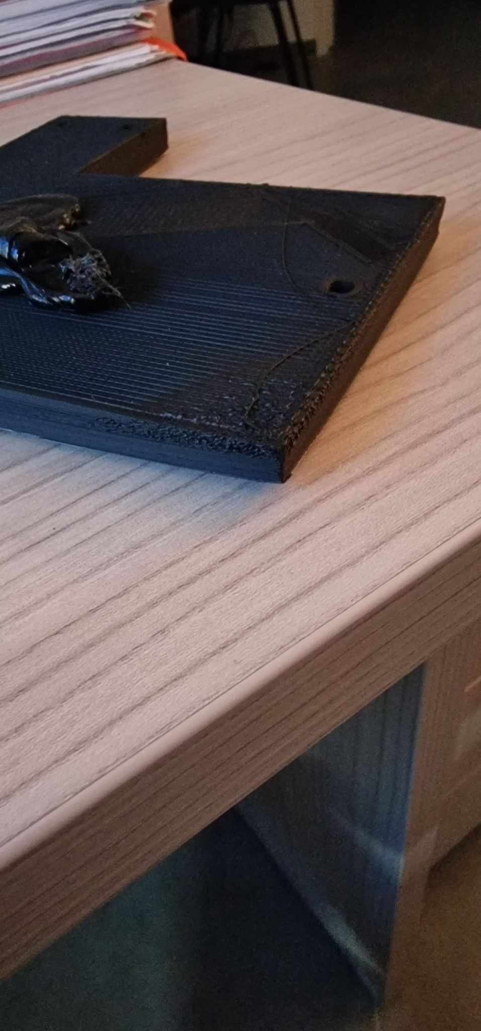

Bonsoir à tous, j aurais besoin de votre expertise sur une impression qui vient de louper... j étais un peu optimiste sur le fait que la pièce ne bougerait pas pendant l impression 😅
Mon petit problème ce situe au niveau d un angle sur la face intérieure et extérieure. J ai des manque de matière aléatoire.
Auriez-vous une idée de la cause et ce qu il faudrait faire pour la corriger ?
Merci d avance pour vos conseils

@FuFur alors une des hypothèses qui me vient a l'esprit serait lié au Pressure Advanced mal ajuster, ou alors un débit un peu trop juste ! Quelle vitesse d'impression et temp° de buse tu utilisais ? c'est du PLA je présume ?

Il y a 19 heures, FuFur a dit :
Oui du PLA à 215°C avec la buse d'origine, pour la vitesse, j'avais tout descendu à 100 mm/s pour cette impression
A par faire une calibration du pressure advance j'ai pas d'idée la. car PLA 215°c si tu imprime a 100mm/s tu ne peux pas avoir de soucis de débit théoriquement la .

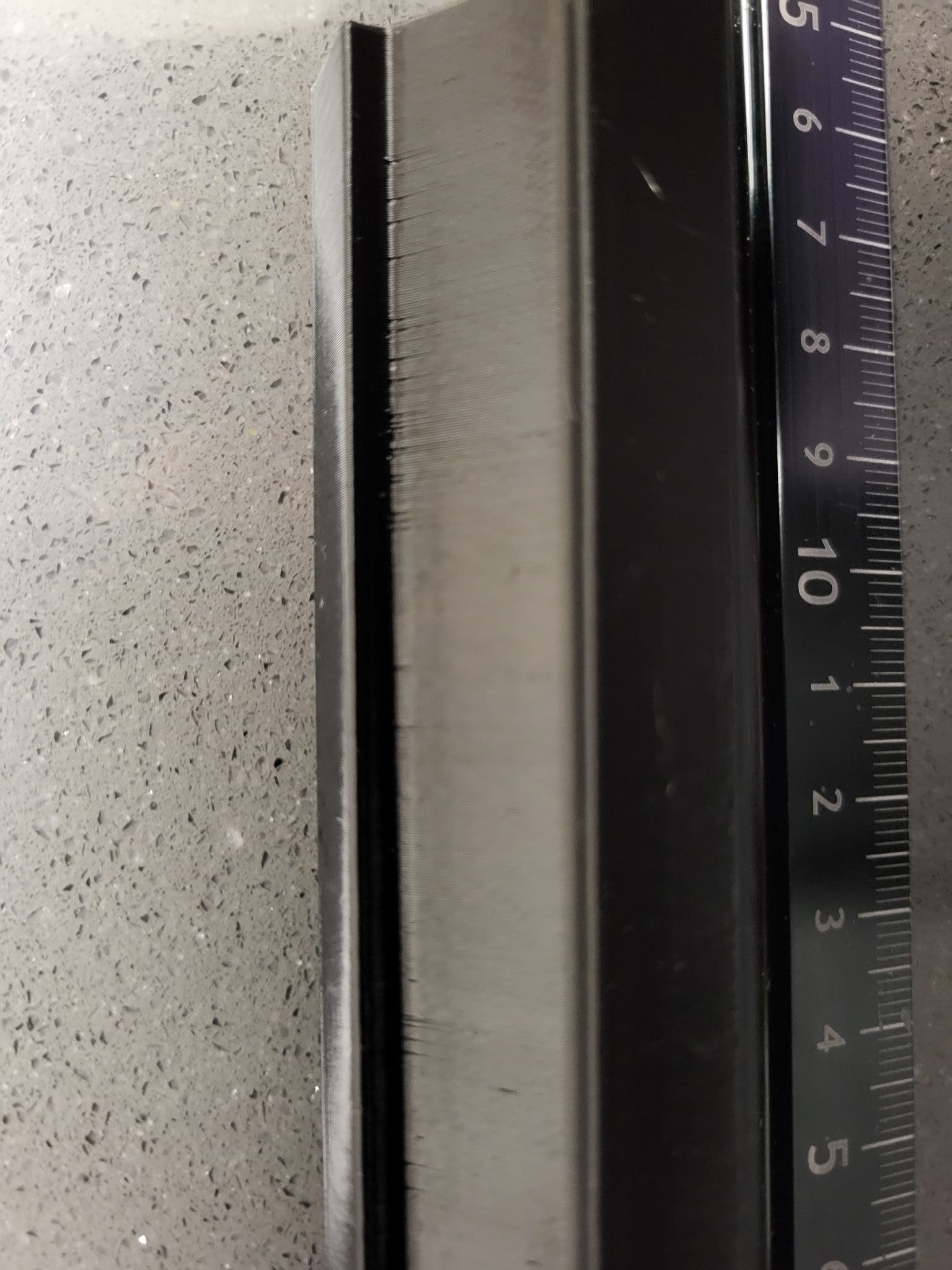

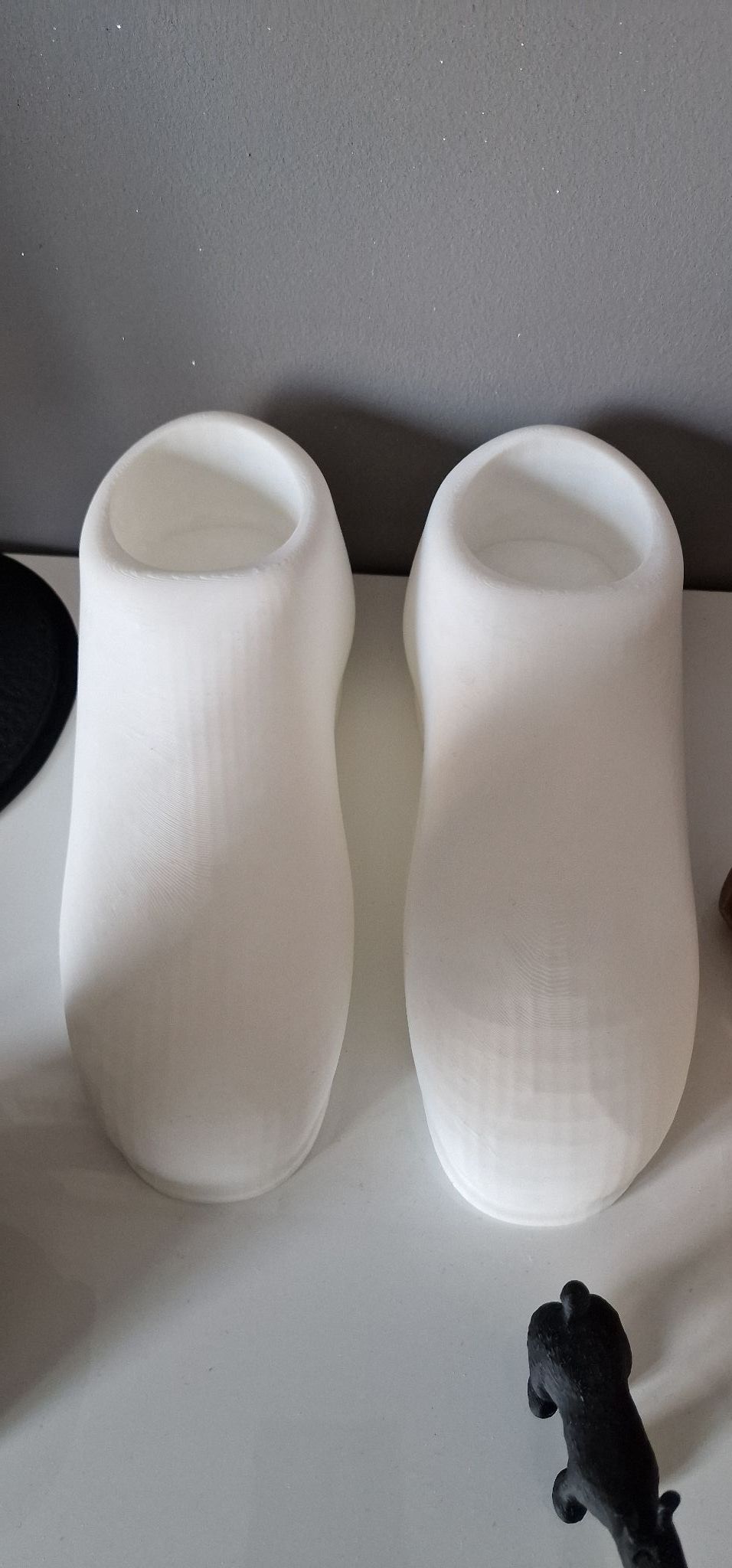

J'ai monté une buse Diamondback, premier test d'impression de 1/3 de mon modèle d'une ancienne yole d'aviron au 1/10, soit environ 250 mm. Vitesse 300 mms, 0,2. Superslicer. Aucun problème à part un léger "ghosting" les membrures intérieures apparaissent sur la face externe. Je vais imprimer en pla bois et augmenter les couches extérieures.
  • J'aime 2

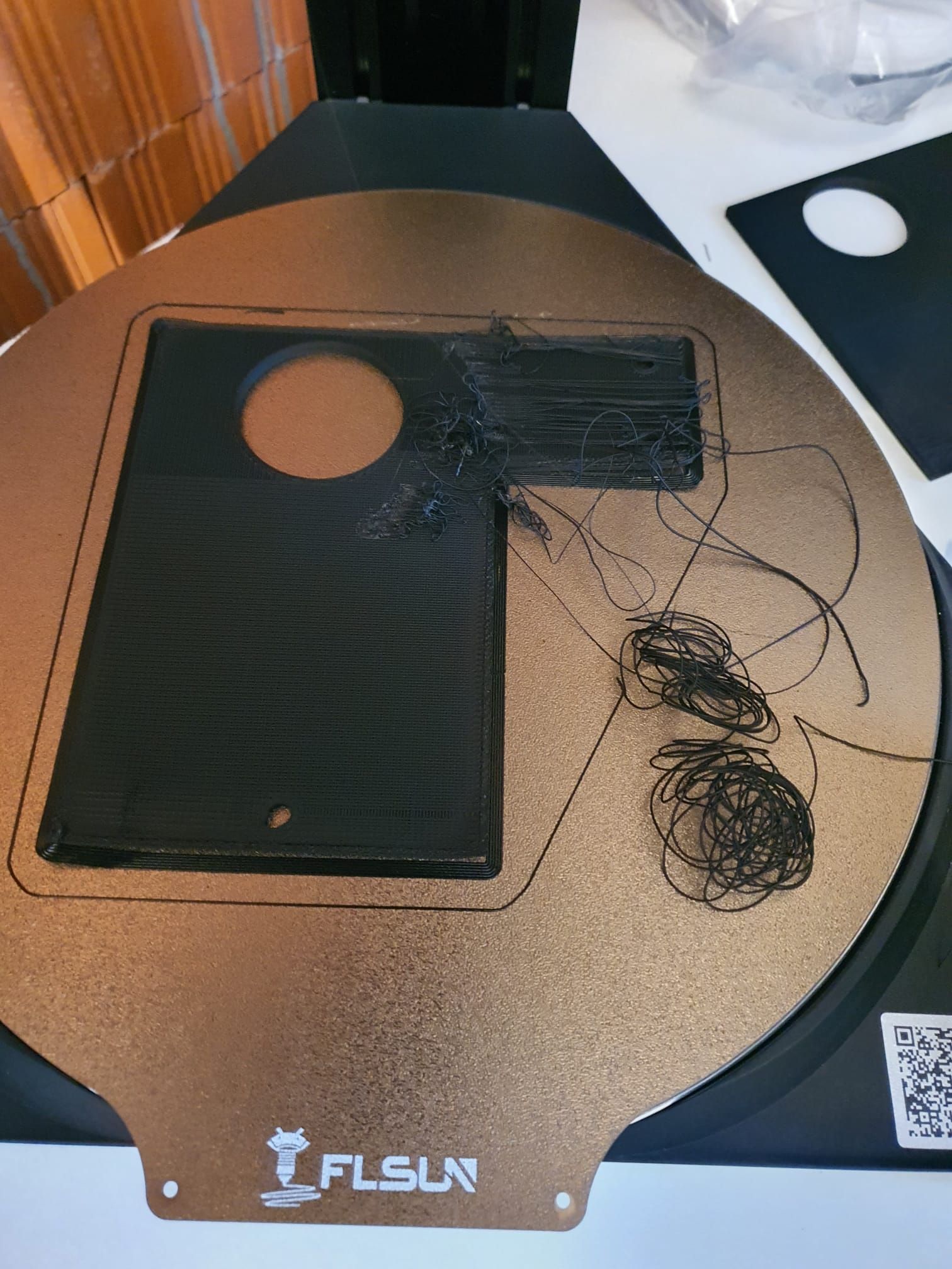

Bonjour à tous
Merci pour vos retours...
Bon malgré votre aide, je deviens fou avec cette imprimante.....

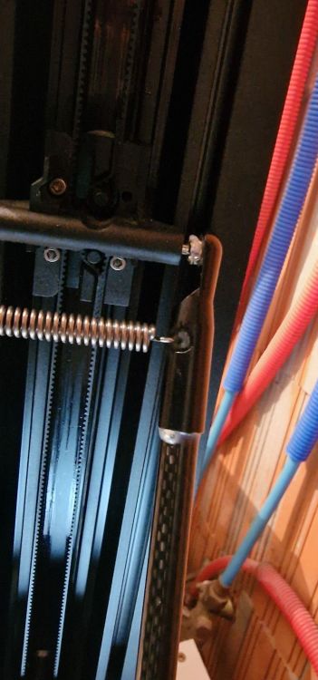

Je viens de constater qu'il me manquait une vis sur le bras gauche de la V400 l’un de ceux qui maintient les courroies…(voir photo)
Je ne peux plus imprimer, même des objets simples sont touchés par du warping ou un décollement de l'objet du plateau...
Le plateau est pourtant uniformément chaud et à la bonne température 60 ou 65 °(voir mes différentes photos)
Je précise qu'il est nettoyé à chaque print avec un produit dédié acheté sur un site spécialisé.
Même le test de calibration du cube échoue car arrivé à 80% de l'impression, il se décolle et ce quel que soit le réglage du Z.
La température de la pièce oscille entre 18 et 21 °...
J'ai beau essayer différentes valeurs de chauffe de 200-60 ou 210-65 , même constat........
Que j'utilise Cura 5.2.2 ou Prusaslicer 2.50 le résultat est le même en partant d'une configuration par défaut....
D'autre part, en refaisant le Z OFFSET, la valeur précédente était de - 2.50 mm et maintenant avec une nouvelle calibration complète, il est passé à + 0.6 mm....je ne comprends pas ce grand écart....
J'ai vérifié au niveau à bulle, le plateau est plat....
Des impressions simples ne passent plus....
Je n'ai pas une solide expérience de la 3D mais je pense qu'il s'agit d'un problème de réglage de Z offset et si je fais un // je me demande si ce n'est pas depuis la mise à jour du klipper screen...
J'ai contacté le SAV de FLSUN et il aurait fait un test d’impression en retirant la vis manquante et cela n'a pas eu d'influence ..le print aurait été concluant.....
J'ai quand même un doute...
Il doit me faire parvenir une nouvelle vis..
Néanmoins, avant la mise à jour de klipper screen ou de la perte du vis (aucune idée si elle y était au moment de la réception de l'imprimante ou si je l'ai perdu depuis) j'avais pu faire un print de chaussures (j'ai un projet de faire un grand tintin) (voir photos)
J'opte pour trois pistes :
- Malgré l'avis de FLSUN , la vis manquante
- un problème avec le Z offset
- La mise à jour de Klipper screen
Dernière précision tout est d'origine aussi bien en soft que sur le hardware.

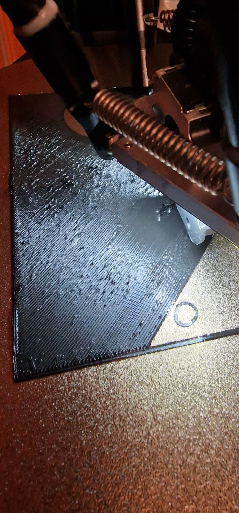

@Suglock Vraiment désolé pour toi .. Est-ce que tu as vérifier si le BED_MESH_PROFILE LOAD="default" ce lance bien quand tu fais une impression ?
depuis les dernières version de Klipper, le chargement par défaut du profil mesh "default" ne se fait plus.
Donc si par exemple tu tests un fichier démo qui était sur la clé , le profil "default" n'est pas actif !

Tu peux tenter une réinstall de Klipper sinon ?
Si tu as la version d'origine de Klipper (version 0.10.x) la variable BED_MESH_PROFILE LOAD="default" n'est pas utile, uniquement à partir de Klipper 0.11.
Cependant si ton ZOffset change, c'est pour moi le fait que les couroies se détentent. Car j'ai print 100h avec 1 seul bed leveling sans soucis. Cependant a chaque fois qu'on touche l'imprimante (couroies, buse, etc etc, refaire un BL est obligatoire)

Voilà l'état de la 1er couche du dernier print....
