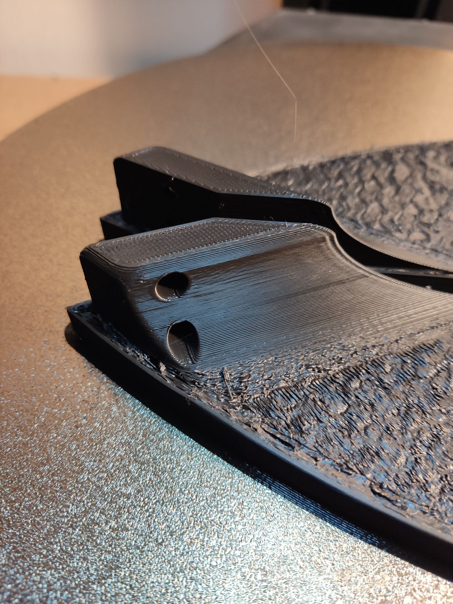

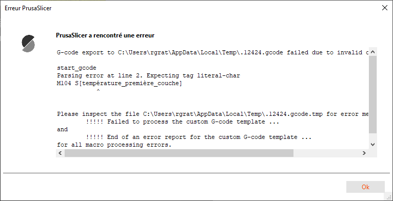

euphoria26 Posté(e) Janvier 5, 2023 Partager Posté(e) Janvier 5, 2023 Je suis passé sous PrucaSlicer car je rencontrai des problèmes d'impression en utilisant Cura 5.2.1. J'avais la buse qui rentrer en contact avec la pièce et a force décalé l'impression (cf photo). Avec PrucaSlicer plus de problème, par contre, @Motard Geek impossible de mettre ton gcode de début, le print j'ai un message d'erreur. Ce qui m'intéresse surtout, c'est décaler la tête d'impression pendant la chauffe pour éviter d'avoir des chutes de PLA au milieu du plateau. Je joins un profil PrucaSlicer que j'ai trouvé sur le net qui marche plutôt bien pour le moment, vu que je découvre PrucaSlicer je vais le modifier au fûr et à mesure. Le 18/10/2022 at 13:29, Motard Geek a dit : G21 G90 M82 M107 T0 M140 S{material_bed_temperature_layer_0} M104 S100 T0 G28 BED_MESH_PROFILE LOAD=default G1 F3000 Z370 G1 F3000 X-150 M190 S{material_bed_temperature_layer_0} M109 S{material_print_temperature_layer_0} T0 G1 F3000 Z1 G1 Y0 Z0.4 G92 E0 G3 X0 Y-130 I150 Z0.3 E30 F2000 G92 E0 G1 E-0.8 F1800 FlSunV400_config_max_speed.ini Lien vers le commentaire Partager sur d’autres sites More sharing options...
Toad3 Posté(e) Janvier 5, 2023 Partager Posté(e) Janvier 5, 2023 il y a 11 minutes, euphoria26 a dit : Je suis passé sous PrucaSlicer car je rencontrai des problèmes d'impression en utilisant Cura 5.2.1. J'avais la buse qui rentrer en contact avec la pièce et a force décalé l'impression (cf photo). Avec PrucaSlicer plus de problème, par contre, @Motard Geek impossible de mettre ton gcode de début, le print j'ai un message d'erreur. Ce qui m'intéresse surtout, c'est décaler la tête d'impression pendant la chauffe pour éviter d'avoir des chutes de PLA au milieu du plateau. Je joins un profil PrucaSlicer que j'ai trouvé sur le net qui marche plutôt bien pour le moment, vu que je découvre PrucaSlicer je vais le modifier au fûr et à mesure. FlSunV400_config_max_speed.ini 12.12 Ko · 0 downloads Je vais tester ton profil Merci bien Lien vers le commentaire Partager sur d’autres sites More sharing options...
Motard Geek Posté(e) Janvier 5, 2023 Auteur Partager Posté(e) Janvier 5, 2023 Il y a 1 heure, euphoria26 a dit : Avec PrucaSlicer plus de problème, par contre, @Motard Geek impossible de mettre ton gcode de début, le print j'ai un message d'erreur. Ce qui m'intéresse surtout, c'est décaler la tête d'impression pendant la chauffe pour éviter d'avoir des chutes de PLA au milieu du plateau. https://github.com/Guilouz/Klipper-Flsun-Speeder-Pad/tree/main/Start-End Gcodes Lien vers le commentaire Partager sur d’autres sites More sharing options...

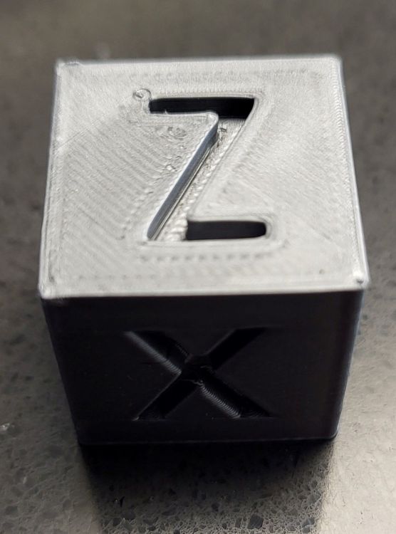

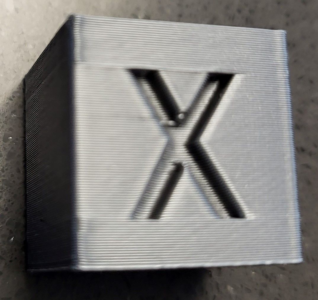

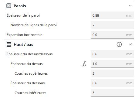

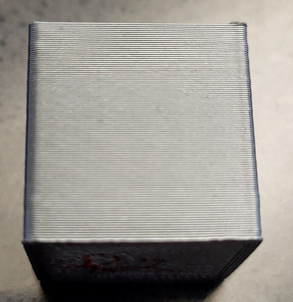

FuFur Posté(e) Janvier 6, 2023 Partager Posté(e) Janvier 6, 2023 J’avance sur les réglages de ma machine. Après quelques modifications et tests, j’arrive à obtenir un cube qui ne me semble pas trop mal qui mesure bien 20mm Y et en X mais 20.4mm en Z. Sachant que dans Cura, le cube est bien annoncé pour du 3 x 20mm mais dans Klipper, il annonce 20.4mm. Cela est-il normal ? Voyez vous d’autre amélioration à appliquer ? J’ai réussi aussi à imbriquer des pièces. Maintenant que tout semble OK et que je souhaite refaire une impression de la figurine Zelda avec le nouveau profil, une partie des pièces ne semblent plus vouloir adhérer au plateau… Auriez-vous des idées ? Car je n’avais pas ce problème avec les paramètres usine. Je vous joins les éléments que j’ai modifié. Qu’en pensez-vous ? J’ai aussi voulu essayer d’imprimer sur la fasse lisse et là c’est encore pire, rien ne tient. Vous avez des conseils ? Merci. Lien vers le commentaire Partager sur d’autres sites More sharing options...
Motard Geek Posté(e) Janvier 6, 2023 Auteur Partager Posté(e) Janvier 6, 2023 Ton cube a l'air nickel ! Pour ton problème d'accroche ptêtre écraser un peu plus la première couche et mettre une jupe (brim) ? Lien vers le commentaire Partager sur d’autres sites More sharing options...
FuFur Posté(e) Janvier 6, 2023 Partager Posté(e) Janvier 6, 2023 Merci pour ton retour. C'est quelle option l’écrasement de la première couche ? C'est un peu bizarre que les options de basse la première figurine est passée sans le moindre problème. Sur la finition du dessous, il y a des améliorations possible ou je suis déjà bien ? Pour la plateau lisse, il est bien utilisable pour réaliser des impressions ou je dois utiliser que le coté rugueux ? Lien vers le commentaire Partager sur d’autres sites More sharing options...
Motard Geek Posté(e) Janvier 6, 2023 Auteur Partager Posté(e) Janvier 6, 2023 Dans la dernière version de Cura t'as des options pour la "initial layer", faut juste éviter de trop élargir au niveau du périmètre externe pour éviter l'effet pied d'éléphant. il y a 3 minutes, FuFur a dit : Sur la finition du dessous, il y a des améliorations possible ou je suis déjà bien ? A part de l'ironing si tu veux un truc plus lisse je vois pas trop, ça me parait vraiment pas mal. il y a 3 minutes, FuFur a dit : Pour la plateau lisse, il est bien utilisable pour réaliser des impressions ou je dois utiliser que le coté rugueux ? Il n'est pas revêtu de PEI donc ça colle quand même moins bien même si j'ai fait pas mal de prints dessus Lien vers le commentaire Partager sur d’autres sites More sharing options...

euphoria26 Posté(e) Janvier 8, 2023 Partager Posté(e) Janvier 8, 2023 (modifié) Le 05/01/2023 at 20:03, Motard Geek a dit : https://github.com/Guilouz/Klipper-Flsun-Speeder-Pad/tree/main/Start-End Gcodes Quand je rentre ce Gcode dans Prusaslicer, j'ai ce message d'erreur au moment de générer le Gcode : Edit : J'ai trouvé la solution, c'est Google Traduction qui était activé sur la page quand j'ai copié le code Modifié (le) Janvier 8, 2023 par euphoria26 1 Lien vers le commentaire Partager sur d’autres sites More sharing options...

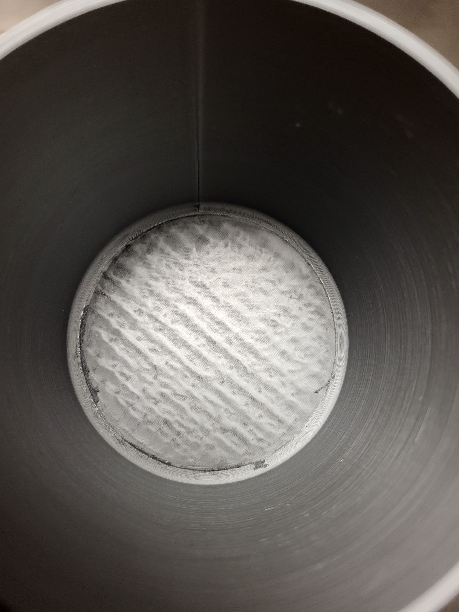

FuFur Posté(e) Janvier 8, 2023 Partager Posté(e) Janvier 8, 2023 Auriez-vous une idée de pourquoi j ai cette ligne sur la moitié de la hauteur du pot en extérieur puis plus rien et sur toute la hauteur en intérieur ? Je constate aussi que lorsque réalise les surfaces du dessus, il y a des sur épaisseurs ? Lorsqu elle imprime tout dans le même sens elle l'a repousse vers l extérieur mais lorsqu elle fait cela dans plusieurs sens cela crée des bourrelets comme on peut le voir au fond du pot. Auriez-vous des idées des points d améliorations à réaliser pour essayer de les faire disparaître ? Merci. Lien vers le commentaire Partager sur d’autres sites More sharing options...
Motard Geek Posté(e) Janvier 8, 2023 Auteur Partager Posté(e) Janvier 8, 2023 C'est la couture, c'est difficile à faire disparaitre, surtout sur avec Klipper Lien vers le commentaire Partager sur d’autres sites More sharing options...

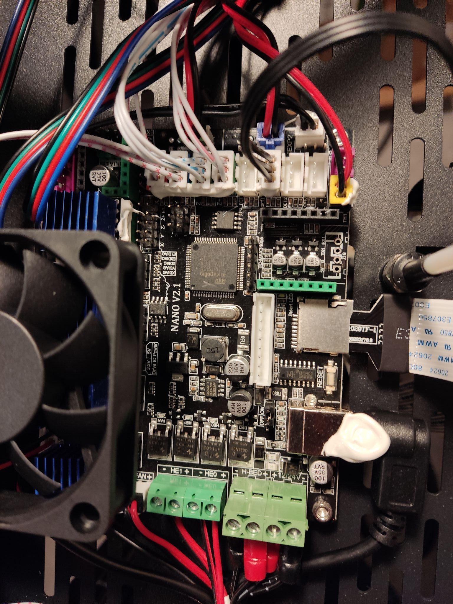

euphoria26 Posté(e) Janvier 11, 2023 Partager Posté(e) Janvier 11, 2023 (modifié) Bonjour à tous, Je cherche le nom des connecteurs blanc qu'il y a sur la carte mère pour relier des LED. Je veux faire une installation propre et je ne trouve pas le nom pour en acheter. Modifié (le) Janvier 11, 2023 par euphoria26 Lien vers le commentaire Partager sur d’autres sites More sharing options...
smiley Posté(e) Janvier 11, 2023 Partager Posté(e) Janvier 11, 2023 @euphoria26 pour moi ils s'appellent des JST j'avais acheté ça à l'époque 1 Lien vers le commentaire Partager sur d’autres sites More sharing options...
