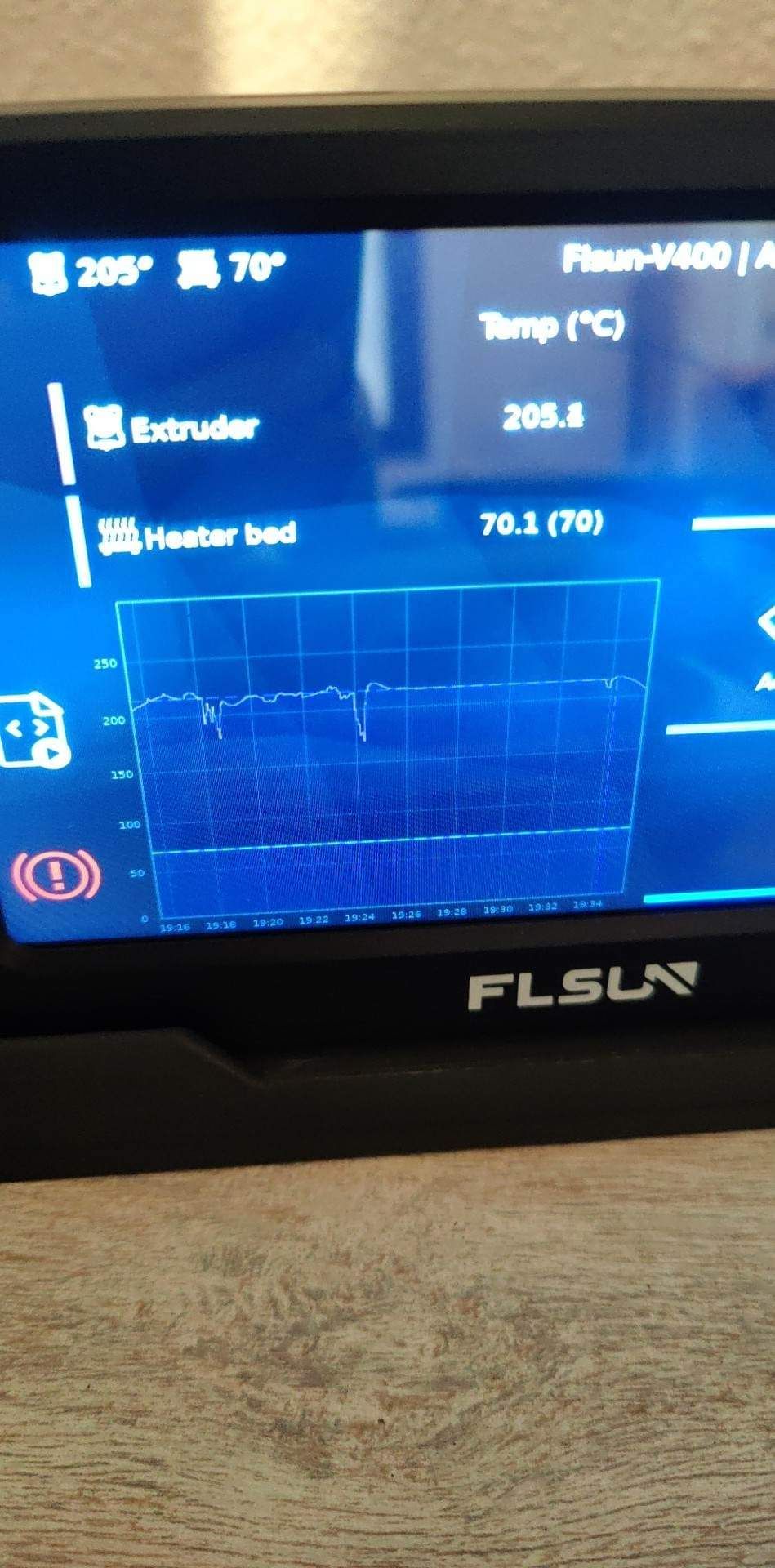

Toad3 Posté(e) Décembre 30, 2022 Partager Posté(e) Décembre 30, 2022 (modifié) 1er bug de la V400 aprés 3jours de déballage L'extrudeur qui passe de 215° a 190 et tout s'arrête Puis, j'ai remarqué sur l'interface, 280° (bug ou pas aucune idée) J'ai chauffé a 250, insérer une tige pour degager, puisque rien ne sortait et la ça le fait, J'ai calibrer le pid, on verra si ça se reproduit @Motard Geek tiens ça l'a refait. Je te joins la capture. C'est fou. 3j que je l'ai, déjà un problème. Vraiment -_- De 215 Ça chute, la tête se fige vu que le température trop basse. Impossible de reprendre. Si je fait un home , l'extrudeur va monter a 280 et redescendre... Bloc de chauffe HS? Ou cura beta dernière version qui fail? Modifié (le) Décembre 30, 2022 par Toad3 1 1 Lien vers le commentaire Partager sur d’autres sites More sharing options...
MrMagounet Posté(e) Décembre 30, 2022 Partager Posté(e) Décembre 30, 2022 @Toad3 tu serais pas un peu chat noir toi J'aurais tendance a penser soit a un soucis avec le klipper ou un un soucis matériel sur la carte mère. Lien vers le commentaire Partager sur d’autres sites More sharing options...
Toad3 Posté(e) Décembre 30, 2022 Partager Posté(e) Décembre 30, 2022 (modifié) il y a 58 minutes, MrMagounet a dit : @Toad3 tu serais pas un peu chat noir toi J'aurais tendance a penser soit a un soucis avec le klipper ou un un soucis matériel sur la carte mère. Ouais ça me gave 3j elle a La sr , marche plus, personne ne sais trop pourquoi ahah LA V400, et ça vient encore de me le faire sur le print de 3h00, fail de l'extru Je me demande si ça vient pas d'une chute de tension de la prise, j'ai enlevé la multiprise... Je relance, a voir Edit : 15h00 Ah bah klipper s'est arrêté -_- Modifié (le) Décembre 30, 2022 par Toad3 1 Lien vers le commentaire Partager sur d’autres sites More sharing options...
Savate Posté(e) Décembre 30, 2022 Partager Posté(e) Décembre 30, 2022 il y a une heure, Toad3 a dit : La sr , marche plus, personne ne sais trop pourquoi ahah LA V400, et ça vient encore de me le faire sur le print de 3h00, fail de l'extru Je me demande si ça vient pas d'une chute de tension de la prise, j'ai enlevé la multiprise... Je relance, a voir tu as bien vérifié que tout le câblage était ok et bien en place ? Que les prises d'alimentation étaient bien enfoncées ? Deux sur deux ça fait beaucoup ... Lien vers le commentaire Partager sur d’autres sites More sharing options...
Toad3 Posté(e) Décembre 30, 2022 Partager Posté(e) Décembre 30, 2022 il y a 21 minutes, Savate a dit : tu as bien vérifié que tout le câblage était ok et bien en place ? Que les prises d'alimentation étaient bien enfoncées ? Deux sur deux ça fait beaucoup ... Ecoute, je perd rien a renfoncer pour voir Mais je suis bon, je trouve des problématiques que personne n'a limite. la SR, j'ai les pieces pour la mettre en place, en janvier je l'a modifie, en ultime SR pour voir si ça résoud mon probleme... et la V400, bah 3j a peu prés, mais tout a fail ce matin. Lien vers le commentaire Partager sur d’autres sites More sharing options...
MrMagounet Posté(e) Décembre 30, 2022 Partager Posté(e) Décembre 30, 2022 il y a 8 minutes, Toad3 a dit : Ecoute, je perd rien a renfoncer pour voir Mais je suis bon, je trouve des problématiques que personne n'a limite. la SR, j'ai les pieces pour la mettre en place, en janvier je l'a modifie, en ultime SR pour voir si ça résoud mon probleme... et la V400, bah 3j a peu prés, mais tout a fail ce matin. Au vue que Klipper ce soit arrêter je me demande si tu aurais pas intérêt a reinstaller l'image du SpeederPad, il doit y avoir une mouche dans le kebab côté OS klipper je pense. En tout cas cela ne te coutera rien de t'en assurer Lien vers le commentaire Partager sur d’autres sites More sharing options...
Motard Geek Posté(e) Décembre 30, 2022 Auteur Partager Posté(e) Décembre 30, 2022 Que disent les logs ? Lien vers le commentaire Partager sur d’autres sites More sharing options...
Toad3 Posté(e) Décembre 30, 2022 Partager Posté(e) Décembre 30, 2022 (modifié) Il y a 2 heures, MrMagounet a dit : Au vue que Klipper ce soit arrêter je me demande si tu aurais pas intérêt a reinstaller l'image du SpeederPad, il doit y avoir une mouche dans le kebab côté OS klipper je pense. En tout cas cela ne te coutera rien de t'en assurer J'etais rester sur du stock pour voir la je viens de passer sur le klipperscreen de cyril A voir si je pousse plus loin Il y a 2 heures, Motard Geek a dit : Que disent les logs ? Que l'extrudeur est pas a température, et du coup ça met en sécurité le truc Regarde encore J'ai suivis le monitoring depuis taleur Mate la chute ou j'ai encore failli mangé un shutdown J'ai perdu, grosso modo 8 degres Extrudeur a 17h54, qui est monté a 227, alors que la consigne c'est 210... Je vais refaire un pid calibrate Pourtant, je suivais le schéma, au début, hyper stable, 0 variation mais la vers la fin, ça fait du giga yoyo Ah bah la, je suis pas passé loin de la mis en arrêt de la machine... 183° Je vais sérieusement refaire un pid et voir Alors que la, je printais pendant 1h sur la même piéce... que les screens plus haut Modifié (le) Décembre 30, 2022 par Toad3 Lien vers le commentaire Partager sur d’autres sites More sharing options...

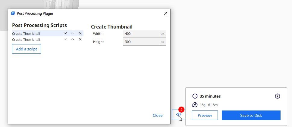

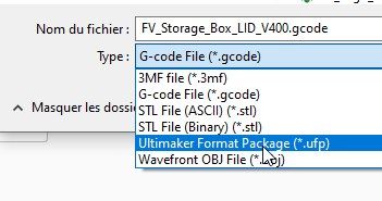

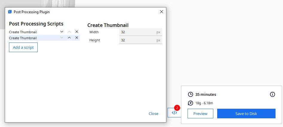

falco62 Posté(e) Décembre 30, 2022 Partager Posté(e) Décembre 30, 2022 Bonsoir a tous Quelle manipulation il faut faire pour visualiser le gcode sur le speeder pad svp Lien vers le commentaire Partager sur d’autres sites More sharing options...
Motard Geek Posté(e) Décembre 30, 2022 Auteur Partager Posté(e) Décembre 30, 2022 il y a 14 minutes, falco62 a dit : Quelle manipulation il faut faire pour visualiser le gcode sur le speeder pad svp Tu parles de l'image de prévisualisation ? Lien vers le commentaire Partager sur d’autres sites More sharing options...
falco62 Posté(e) Décembre 30, 2022 Partager Posté(e) Décembre 30, 2022 Oui c'est ça Lien vers le commentaire Partager sur d’autres sites More sharing options...
Motard Geek Posté(e) Décembre 30, 2022 Auteur Partager Posté(e) Décembre 30, 2022 Dans Cura, soit tu sauvegardes en UFP au lieu de gCode : Soit tu ajoutes un script : Lien vers le commentaire Partager sur d’autres sites More sharing options...
