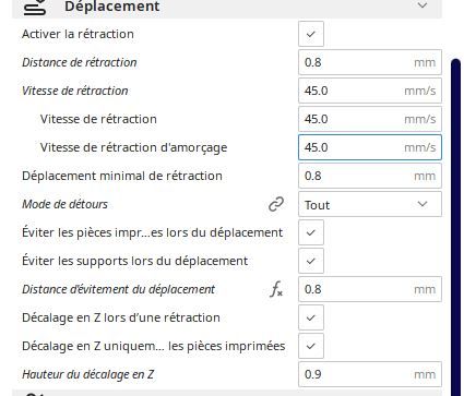

PatDz Posté(e) Janvier 23, 2023 Partager Posté(e) Janvier 23, 2023 Sans le mode détour c'est pire pour moi. J'ai augmenté la rétractation distance 1,5 et vitesse 50 et je tripote le réglage Z en cours en relevant très légèrement la buse quand ça touche ça semble aider mais il faut être devant et sur un long print c'est chiant. Lien vers le commentaire Partager sur d’autres sites More sharing options...

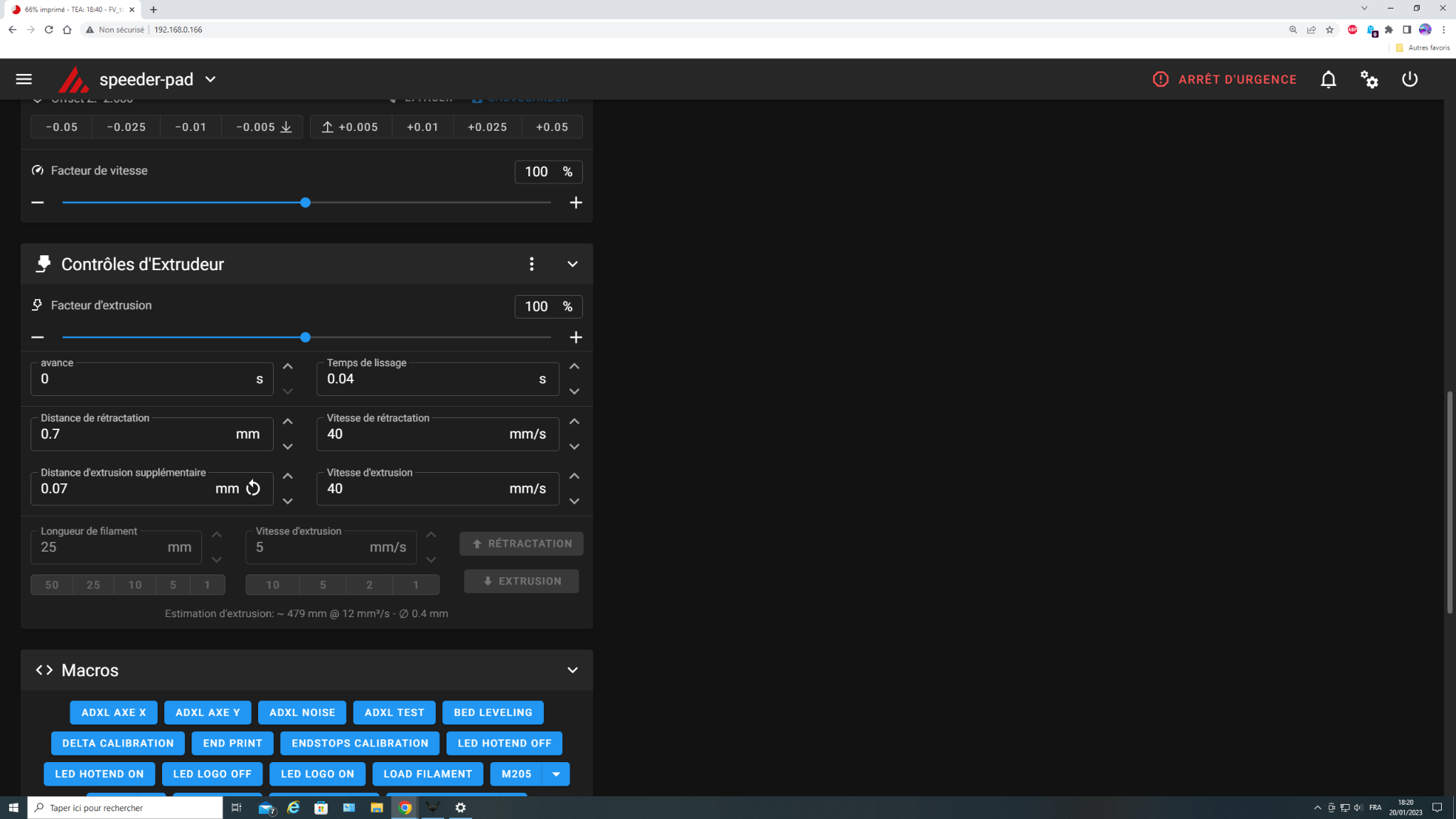

falco62 Posté(e) Janvier 23, 2023 Partager Posté(e) Janvier 23, 2023 (modifié) Avec klipper dans l'onglet extrudeur de mainsail, il y a des paramètre style avance, temps de lissage, distance d'extrusion supplémentaire, vous connaissez leur rôle et utilité? Modifié (le) Janvier 23, 2023 par falco62 Lien vers le commentaire Partager sur d’autres sites More sharing options...

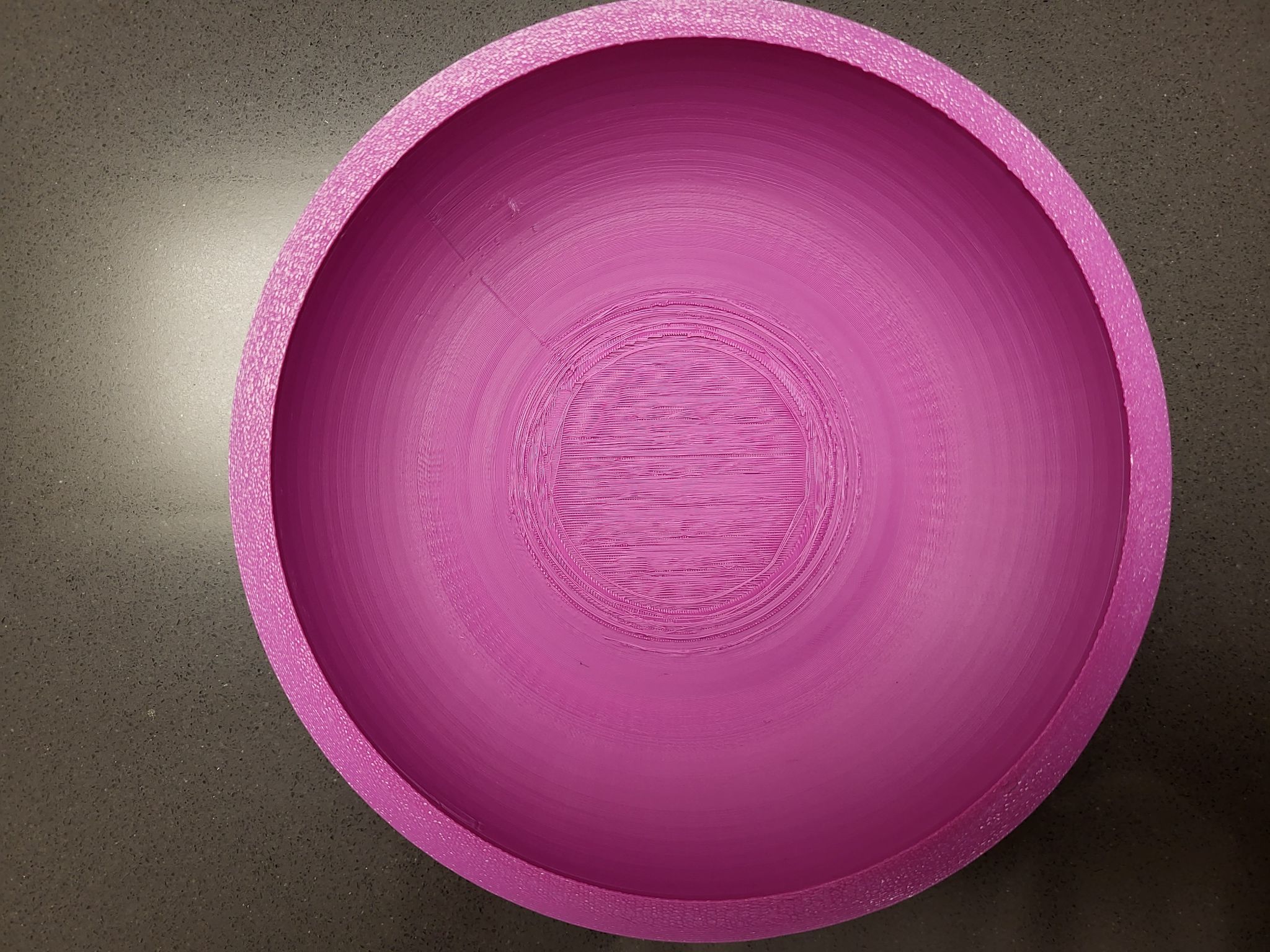

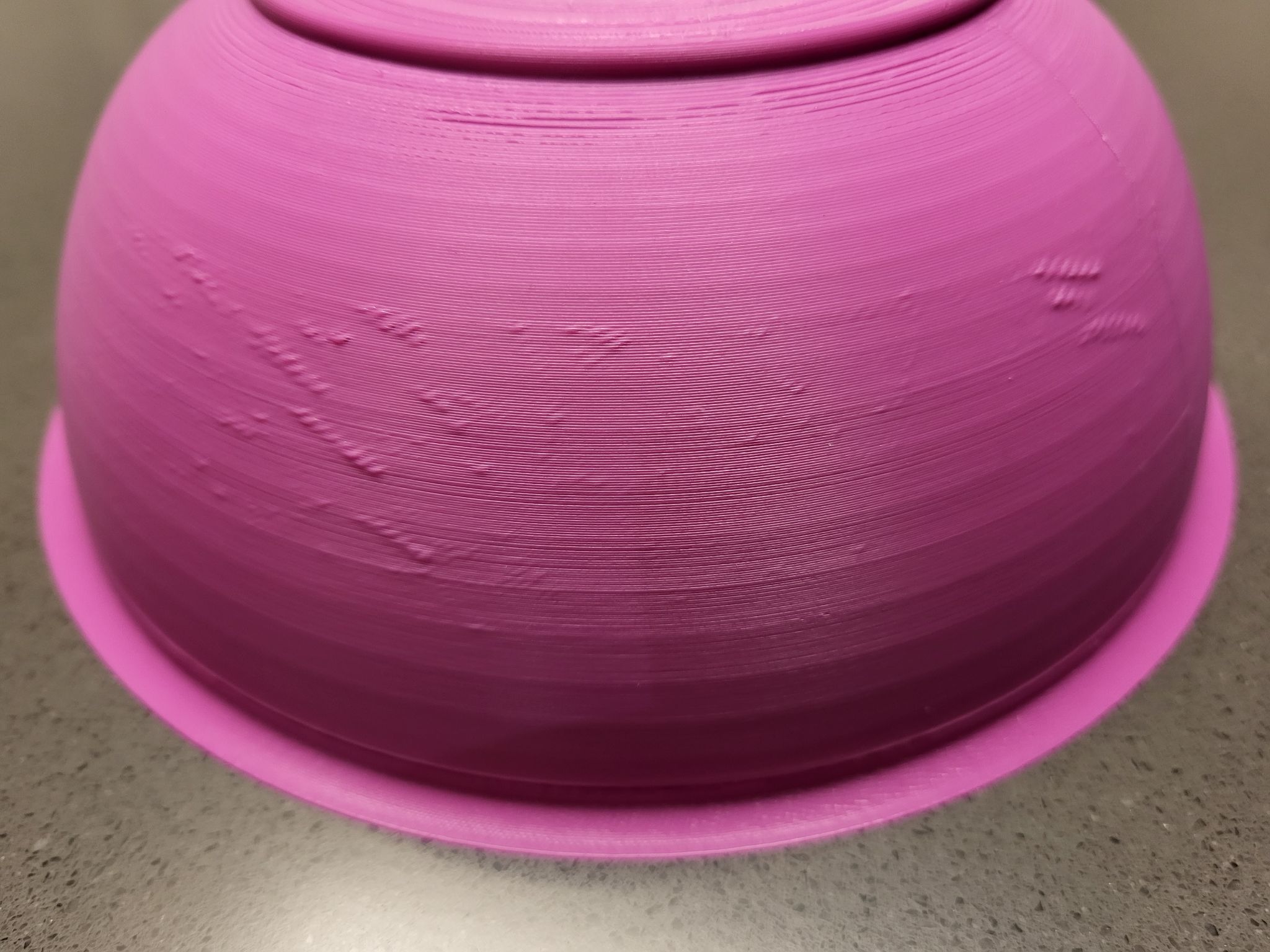

FuFur Posté(e) Janvier 24, 2023 Partager Posté(e) Janvier 24, 2023 J aurais aussi besoin de vos expertises et conseils sur deux problèmes que je rencontre. Je vous joins ci-dessous, mon dernier print et j ai des "traces / déformations" uniquement sur la coque extérieure. Auriez-vous une idée de la cause ? Le second point concerne les supports. Je galère à trouver les bons réglages. Soit il ne se décolle pas, soit j arrive à les enlever avec un peu de force mais la finition n est pas extraordinaire (le fond du bol). Auriez-vous des conseils ? Merci. Lien vers le commentaire Partager sur d’autres sites More sharing options...
Motard Geek Posté(e) Janvier 24, 2023 Auteur Partager Posté(e) Janvier 24, 2023 Il y a 11 heures, falco62 a dit : Avec klipper dans l'onglet extrudeur de mainsail, il y a des paramètre style avance, temps de lissage, distance d'extrusion supplémentaire, vous connaissez leur rôle et utilité? Comme c'est horrible en français et si tu tapes ça dans la doc officielle tu trouves rien J'imagine que c'est Pressure Advance, Smooth Time (pressure_advance_smooth_time) et tout ce qui est lié à la rétraction (extrusion supplémentaire = unretract_extra_length à mon avis...). @FuFur les déformations sont à mon avis les "cicatrices" et les supports arbre par défaut sont pas mauvais je trouve mais y'a pas de miracle à faire sur le rendu Lien vers le commentaire Partager sur d’autres sites More sharing options...

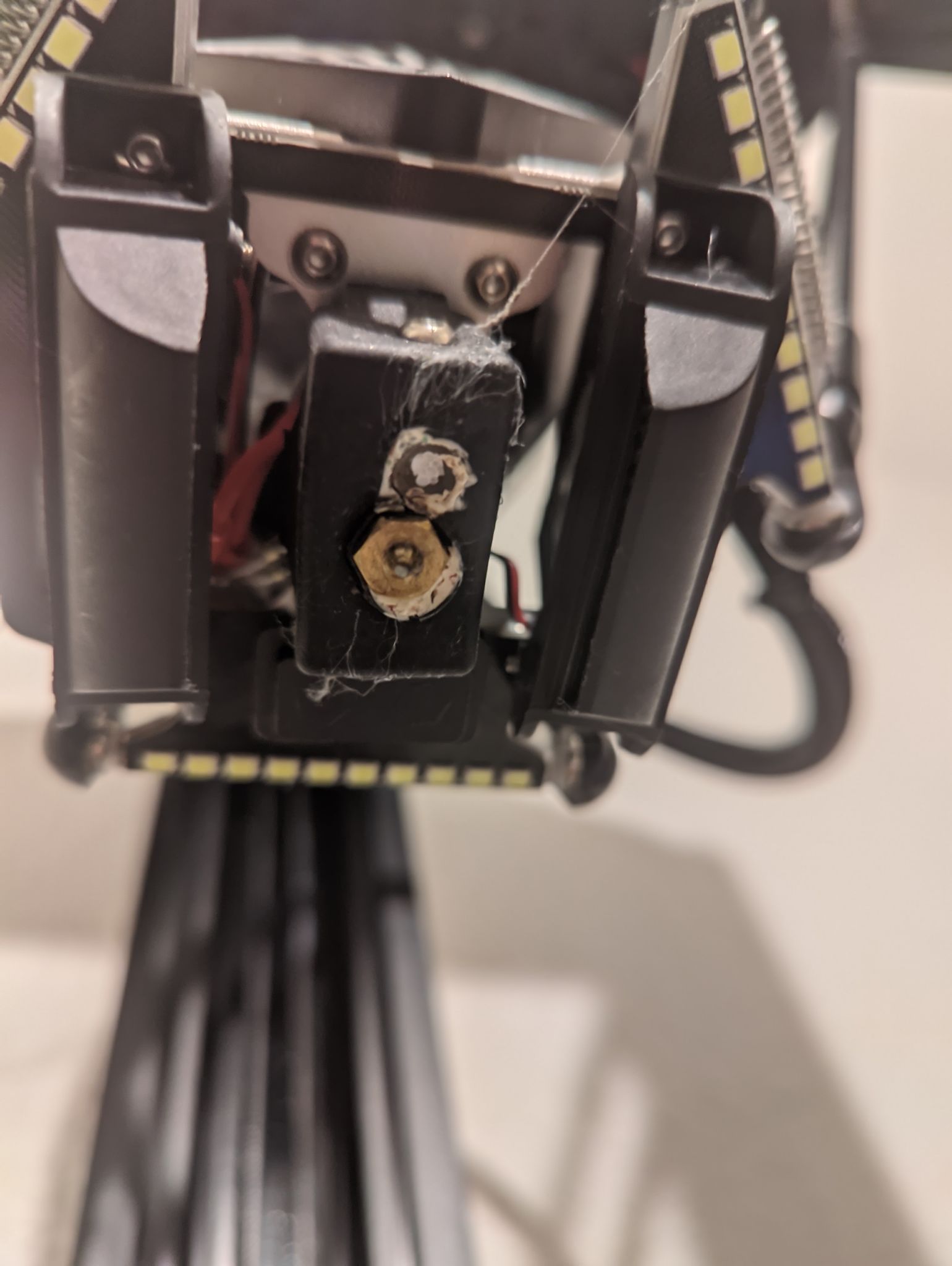

Toad3 Posté(e) Janvier 25, 2023 Partager Posté(e) Janvier 25, 2023 @Motard Geek A t-on avis, la Nozzle X version volcano, s'adapte bien sur la v400 d'origine? Je te dis ça, mais depuis que j'ai calé une nozzle X sur la SR (avec new corps de chauffe, heartbreak etc), ça te fait des print high quali Je me demande, si je vire la buse sur la V400, que je cale une Nozzle X volcano edition, est ce que ça le fait? ou je dois encore modifier 1 ou 2 trucs? Lien vers le commentaire Partager sur d’autres sites More sharing options...
Motard Geek Posté(e) Janvier 26, 2023 Auteur Partager Posté(e) Janvier 26, 2023 Il y a 11 heures, Toad3 a dit : la Nozzle X version volcano, s'adapte bien sur la v400 d'origine? étant donné que c'est un corps de chauffe type Volcano j'aurais tendance à dire que oui En tout cas mes buses CHT et Nitro Max pour Volcano vont très bien ^^ Lien vers le commentaire Partager sur d’autres sites More sharing options...
Toad3 Posté(e) Janvier 26, 2023 Partager Posté(e) Janvier 26, 2023 il y a 52 minutes, Motard Geek a dit : étant donné que c'est un corps de chauffe type Volcano j'aurais tendance à dire que oui En tout cas mes buses CHT et Nitro Max pour Volcano vont très bien ^^ Le silicone, pas trop chiant a réappliquer? Quand je compare le cube v400 et le cube sr avec les buses différentes ça sors un truc moins propre sur la v400 même si ça reste très acceptable Lien vers le commentaire Partager sur d’autres sites More sharing options...
Motard Geek Posté(e) Janvier 26, 2023 Auteur Partager Posté(e) Janvier 26, 2023 il y a 23 minutes, Toad3 a dit : Le silicone, pas trop chiant a réappliquer? Quel silicone ? La chaussette ? Lien vers le commentaire Partager sur d’autres sites More sharing options...
Toad3 Posté(e) Janvier 27, 2023 Partager Posté(e) Janvier 27, 2023 Le 26/01/2023 at 10:42, Motard Geek a dit : Quel silicone ? La chaussette ? Le silicone haute température en blanc Lien vers le commentaire Partager sur d’autres sites More sharing options...
Motard Geek Posté(e) Janvier 27, 2023 Auteur Partager Posté(e) Janvier 27, 2023 Désolé je n'arrive pas à voir de quoi tu parles :s Lien vers le commentaire Partager sur d’autres sites More sharing options...
Toad3 Posté(e) Janvier 27, 2023 Partager Posté(e) Janvier 27, 2023 il y a 1 minute, Motard Geek a dit : Désolé je n'arrive pas à voir de quoi tu parles :s le silicone blanc sous la buse Lien vers le commentaire Partager sur d’autres sites More sharing options...
smiley Posté(e) Janvier 27, 2023 Partager Posté(e) Janvier 27, 2023 à ben ça je n'ai jamais vu! Lien vers le commentaire Partager sur d’autres sites More sharing options...
Toad3 Posté(e) Janvier 27, 2023 Partager Posté(e) Janvier 27, 2023 il y a 6 minutes, smiley a dit : à ben ça je n'ai jamais vu! Du silicone haute température a ce qui parait sur la v400 Lien vers le commentaire Partager sur d’autres sites More sharing options...
Motard Geek Posté(e) Janvier 27, 2023 Auteur Partager Posté(e) Janvier 27, 2023 Haaaaaaaaaaaaaaaa OK, ça sert à coller la chaussette et je n'en ai pas remis avec le CHT (la chaussette tient bien) Lien vers le commentaire Partager sur d’autres sites More sharing options...
Toad3 Posté(e) Janvier 27, 2023 Partager Posté(e) Janvier 27, 2023 il y a une heure, Motard Geek a dit : Haaaaaaaaaaaaaaaa OK, ça sert à coller la chaussette et je n'en ai pas remis avec le CHT (la chaussette tient bien) Ah okay, ouf ahah Lien vers le commentaire Partager sur d’autres sites More sharing options...
MrMagounet Posté(e) Janvier 30, 2023 Partager Posté(e) Janvier 30, 2023 @FuFur alors de ce que je vois sur ta coque externe tu as les marque de changement de couche (la cicatrice comme te la indiquer MotadGeek) et tu pourras pas y échapper et sinon je remarque un peu de ghosting au milieu cela fait des sorte de cercle. @Toad3 tu peux mettre une Nozzle X après tu imprimera pas a 400mm/s car elle ne sont pas CHT mais si tu imprime a 200mm/s voir 250mm/s sa passera. Lien vers le commentaire Partager sur d’autres sites More sharing options...
FuFur Posté(e) Janvier 30, 2023 Partager Posté(e) Janvier 30, 2023 @MrMagounet, merci pour ton retour. J ai fait un autre bol et le problème c est inversé. Presqu'aucune marque à l extérieur mais plusieurs cicatrices à l intérieur. C est bizarre... J ai retendu toutes mes courroies pour qu'elles soient tous identiques et maintenant j ai la buse qui gratte lors de remplissage chose que je n avais pas avant. J ai l impression que le print d objet en 3d c est complètement aléatoire et qu au final on gère pas grand chose malgré les milliers d options dans Cura. Lien vers le commentaire Partager sur d’autres sites More sharing options...
