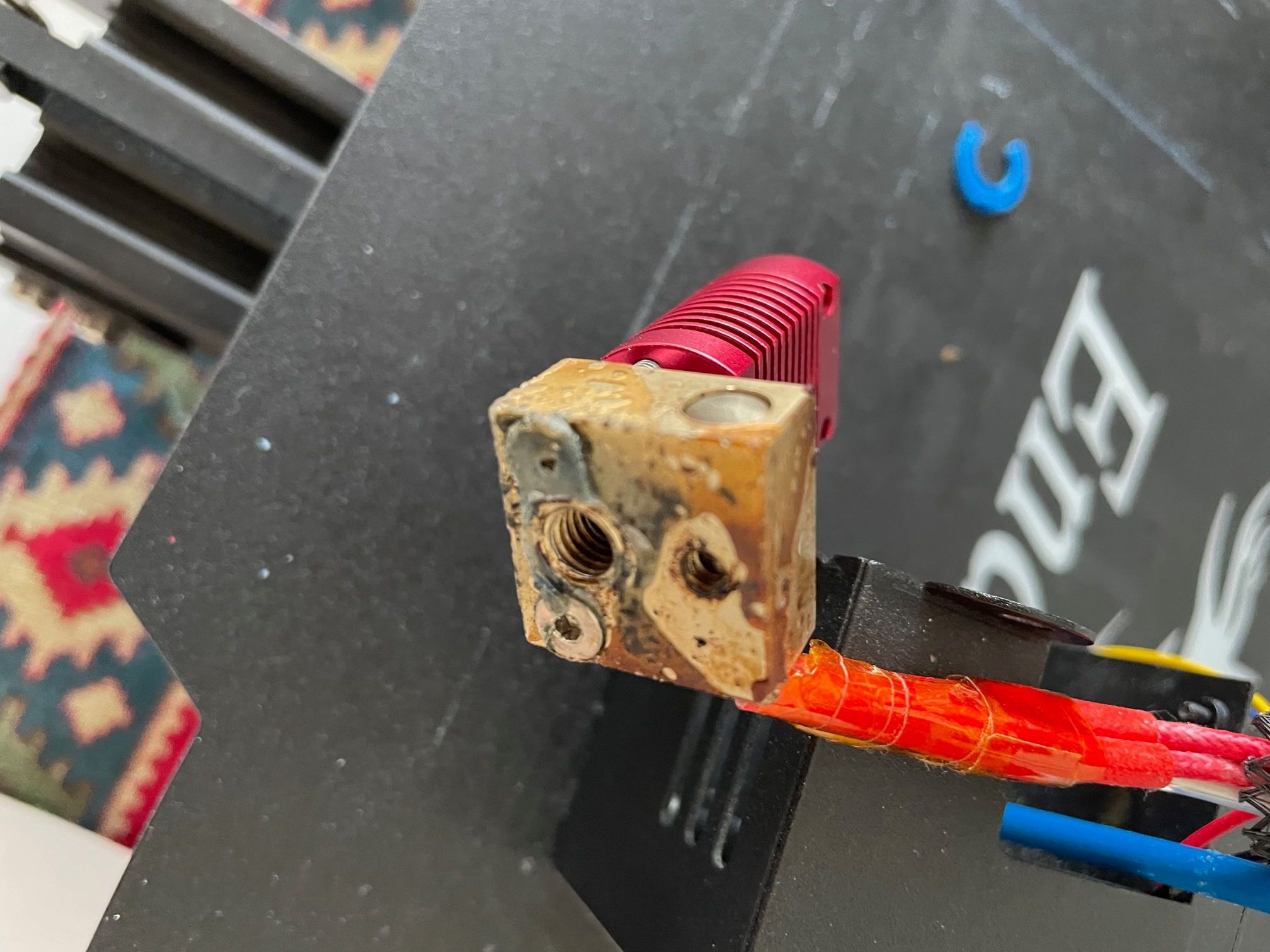

Superpat Posté(e) Octobre 26, 2022 Partager Posté(e) Octobre 26, 2022 Bonjour, Ma tête d'impression me donne des problèmes, je l'ai démontée et je vous présente la photo. Je pense que la procédure @Titi78 n'a pas du être complètement assimilée, ou la coupe bien perpendiculaire ! Je souhaite m'acheter une tête qui ne m'apportera plus le problème du PTFE bien placé. Avez-vous un conseil ? Lien vers le commentaire Partager sur d’autres sites More sharing options...

fran6p Posté(e) Octobre 27, 2022 Partager Posté(e) Octobre 27, 2022 (modifié) @Superpat Pour ne plus avoir le problème du PTFE au contact de la buse, il te suffirait juste de prendre un heatbreak soit «titanium» (Titane) soit bi-metal (cuivre+titane) : Exemple avec A…n (si pas pressé, une commande en Asie reviendra moins chère) : https://www.amazon.fr/Bimétallique-thermique-température-imprimante-Creality/dp/B0971FNCM4 https://www.amazon.fr/thermiques-titane-imprimante-Creality-Ender3/dp/B08TCD4M1S Tu rachètes éventuellement une tête complète sur laquelle tu remplaces le heatbreak mou du genou par un des deux ci-dessus et voilà ce sera reparti comme en 40 Modifié (le) Octobre 29, 2022 par fran6p 1 Lien vers le commentaire Partager sur d’autres sites More sharing options...

Titi78 Posté(e) Octobre 29, 2022 Partager Posté(e) Octobre 29, 2022 @Superpat Avec un heatbreak bi métal le tube ptfe s'arrête dans la zone froide. Du coup il se trouve dans la partie où le pla reste solide et ne coule pas. Comme c'est froid le ptfe ne fond pas non-plus. L'étanchéité est toujours faite par le serrage buse heatbreak 1 Lien vers le commentaire Partager sur d’autres sites More sharing options...

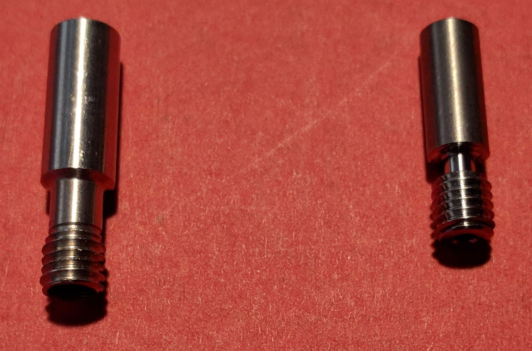

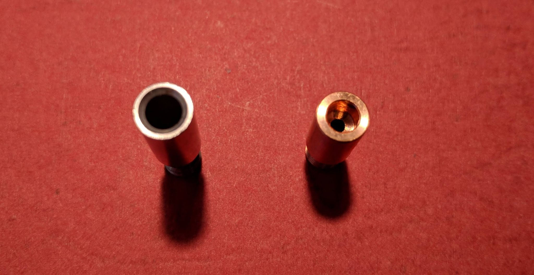

fran6p Posté(e) Octobre 29, 2022 Partager Posté(e) Octobre 29, 2022 Pas mieux que @Titi78 Vue de dessus de deux coupes chaleur (heatbreak) : à gauche le classique PTFE traversant, à droite un bi-metal (le PTFE s'arrête sur l'épaulement interne) Vue de côté : Lien vers le commentaire Partager sur d’autres sites More sharing options...

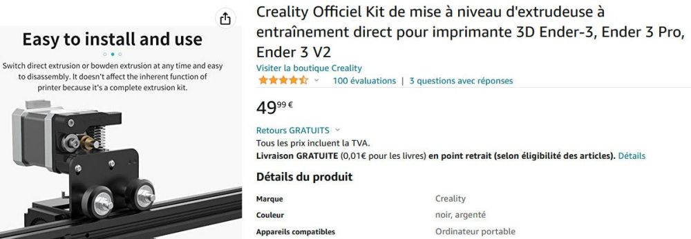

RFN_31 Posté(e) Octobre 31, 2022 Partager Posté(e) Octobre 31, 2022 Bonjour, Sur ta 2ème proposition, tu passes en direct drive mais du coup ta tête prend un certain poids. Or, ta machine n'a pas de deuxième axe Z : tu t'exposes donc à de nouveaux problèmes. Donc si tu n'as pas besoin spécifiquement de direct drive (en particulier pour le TPU), évite ce montage. Perso, j'ai mis un 2ème axe Z pour passer mon Ender 3 V2 en direct drive et j'ai pris une tête sprite qui est plus légère que le montage proposé. Lien vers le commentaire Partager sur d’autres sites More sharing options...
fran6p Posté(e) Octobre 31, 2022 Partager Posté(e) Octobre 31, 2022 Pleinement d'accord avec @RFN_31 En plus, j'ai l'impression (bad joke) que l'extrudeur de la seconde proposition est celui en plastique (le «mou du genou» dont le bras de levier se fissure) mais dans la description il est dit que c'est du tout métal. Pour la première proposition, le heatbreak bi-metal m'a l'air «étrange» (d'où son prix ?) : le côté en contact avec la buse a l'air bien gros (normalement le diamètre du passage de ce côté est de 2mm). Je ne peux vérifier en l'absence de lien (photo uniquement avec des yeux n'ayant plus vingt ans (depuis longtemps)). 1 Lien vers le commentaire Partager sur d’autres sites More sharing options...
Superpat Posté(e) Octobre 31, 2022 Auteur Partager Posté(e) Octobre 31, 2022 il y a 29 minutes, fran6p a dit : Pleinement d'accord avec @RFN_31 En plus, j'ai l'impression (bad joke) que l'extrudeur de la seconde proposition est celui en plastique (le «mou du genou» dont le bras de levier se fissure) mais dans la description il est dit que c'est du tout métal. Pour la première proposition, le heatbreak bi-metal m'a l'air «étrange» (d'où son prix ?) : le côté en contact avec la buse a l'air bien gros (normalement le diamètre du passage de ce côté est de 2mm). Je ne peux vérifier en l'absence de lien (photo uniquement avec des yeux n'ayant plus vingt ans (depuis longtemps)). Merci pour vos réponses, donc je pars sur ma 1ère proposition. Le lien https://imprimante-3d-service.com/455-tube-heatbreak-bi-matiere-pour-imprimante-3d-creality.html J'attends confirmation avant d'acheter. Lien vers le commentaire Partager sur d’autres sites More sharing options...
fran6p Posté(e) Octobre 31, 2022 Partager Posté(e) Octobre 31, 2022 C'est bien ce que je craignais N'achète pas ça. Aucun intérêt pour ce heatbreak bi-metal qui laisse passer le PTFE tout du long (heatbreak «passthrough») , si éventuellement tu persistais à vouloir l'acheter il faudrait pour le monter procéder en utilisant la méthode de @Titi78(s'assurer que la triple jonction heatbreak / buse / PTFE est absolument «étanche»). Je ne comprends même pas comment on peut oser vendre un tel article Un vrai heatbreak bi-metal (le prix est un peu plus élevé) n'a d'intérêt que s'il arrête le tube PTFE plus haut que la buse (dans le radiateur donc), ce qui permet de se dispenser du positionnement parfait du PTFE sur la buse, dans ce cas, il faudra juste s'assurer que le heatbreak et la buse sont bien serrés l'un contre l'autre (à chaud c'est mieux ou à froid avec une clé dynamométrique pour buse ), buse non collée au bloc de chauffe évidemment. 1 Lien vers le commentaire Partager sur d’autres sites More sharing options...

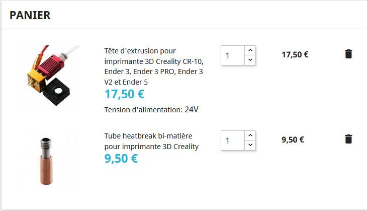

RFN_31 Posté(e) Novembre 1, 2022 Partager Posté(e) Novembre 1, 2022 Il y a 5 heures, Superpat a dit : Pour la tête d'impression est-ce que je garde celle là, ou vous m'en conseillez une autre ? https://imprimante-3d-service.com/137-179-tete-d-extrusion-complete-pour-imprimante-3d-creality-alfawise.html#/28-tension_d_alimentation-24v Celle-là est très bien. J'en ai eu une et elle fait le job. Lien vers le commentaire Partager sur d’autres sites More sharing options...
