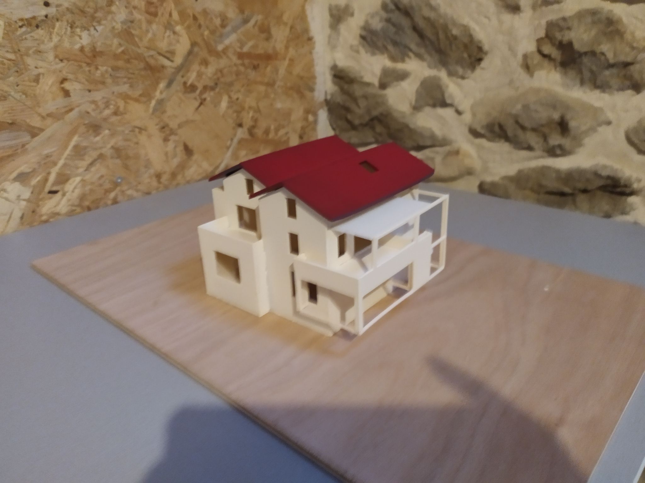

Salut les Makers,

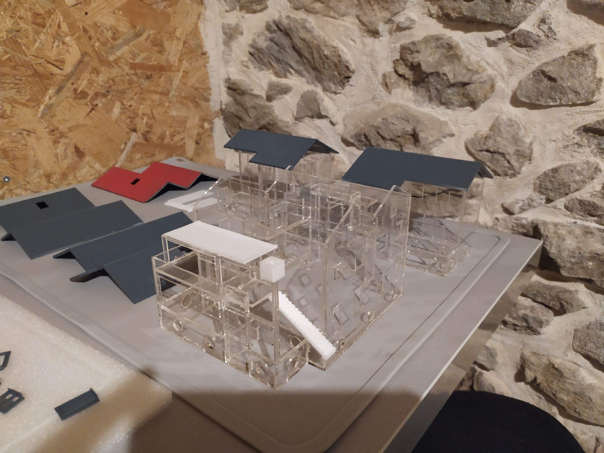

j'ai décidé de faire un live de la fabrication de ma nouvelle maquette.
=> durée prévu : 1 mois (réel 2 mois 😅)
=> taille : 130x80x23 cm
=> échelle : 1/100è

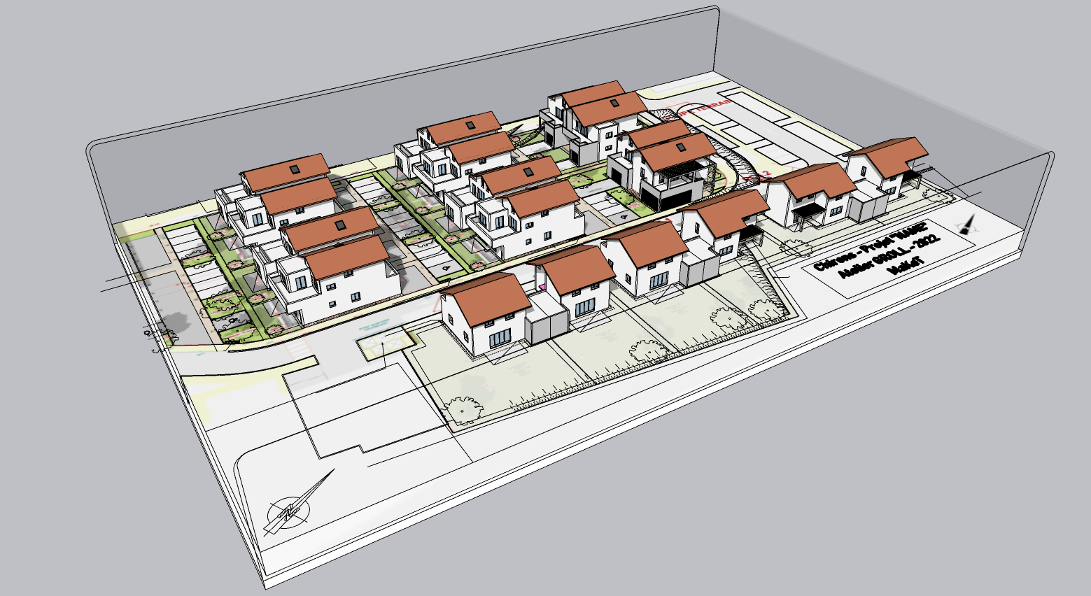

ETAPE 1 - Le Projet ?

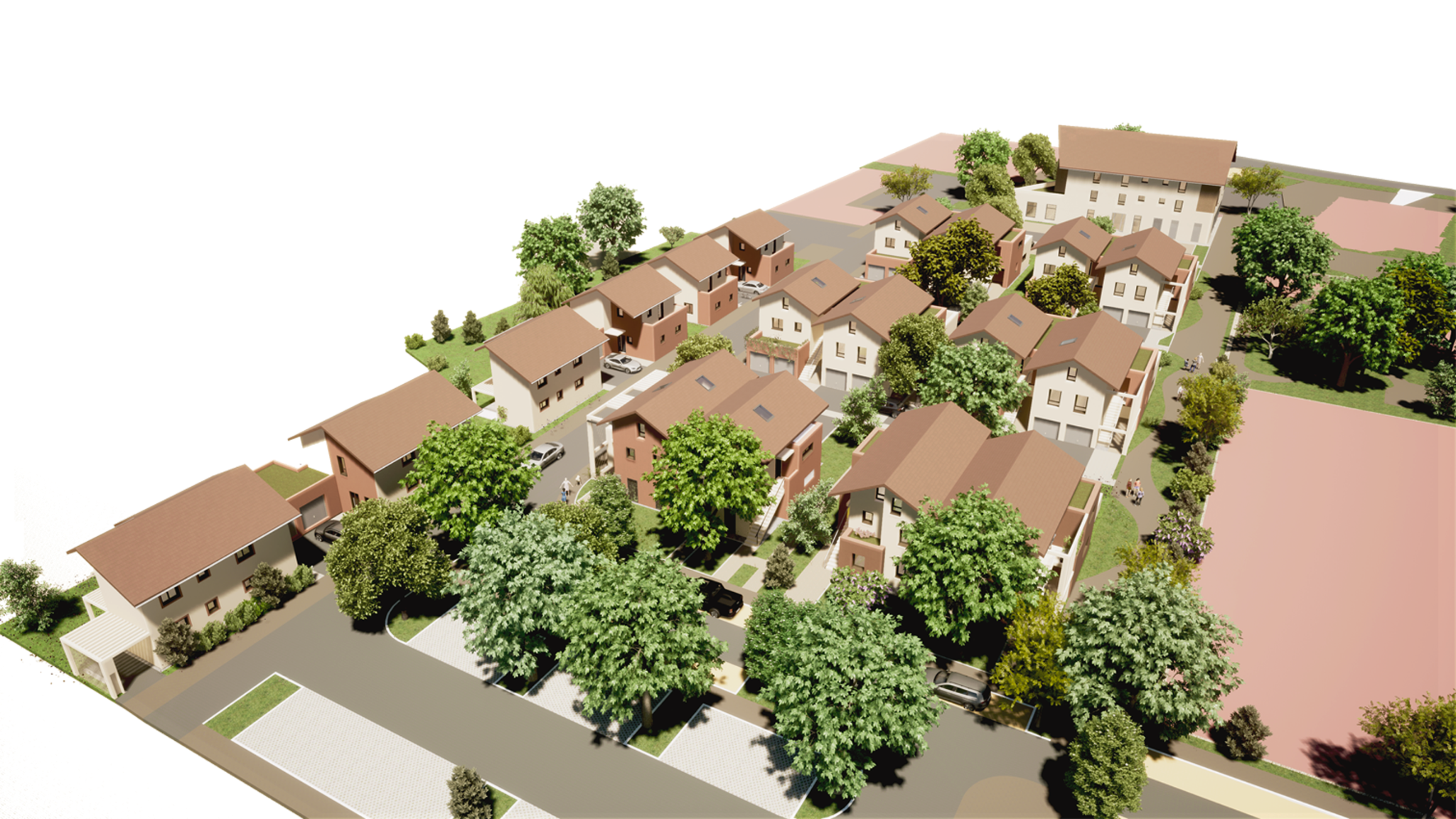

Récupération des plans et/ou de la 3D de l'architecte.
Repérage de la Zone de modélisation

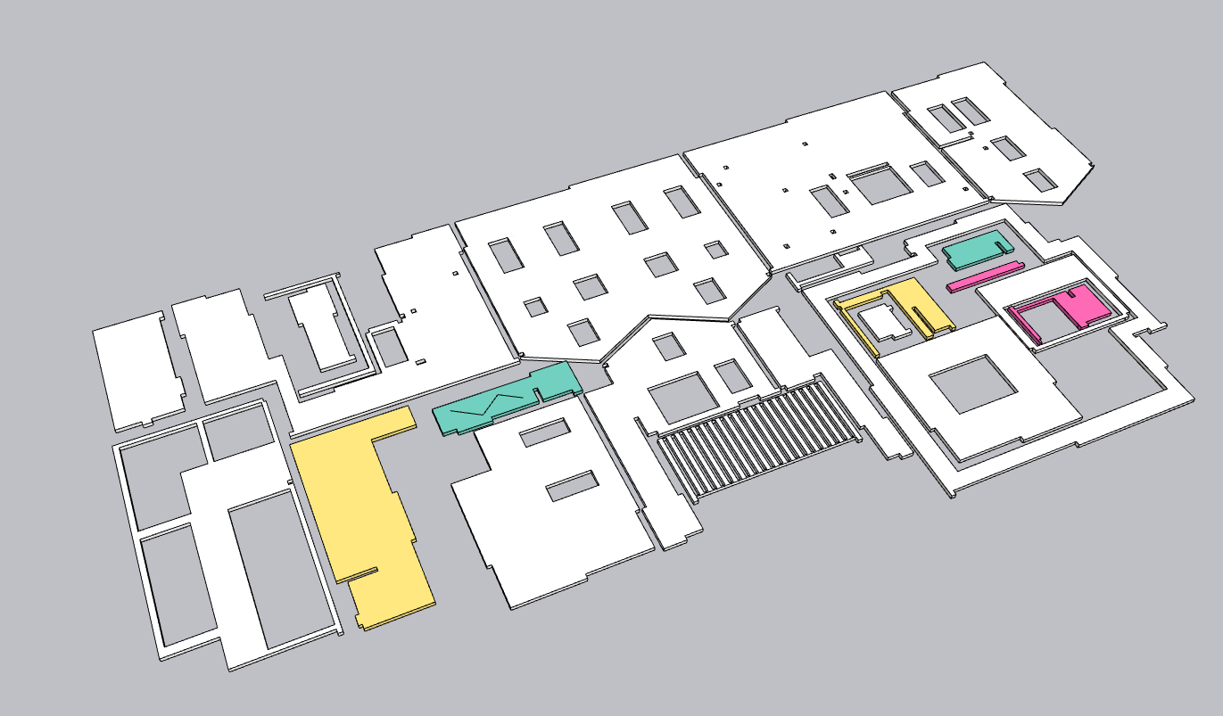

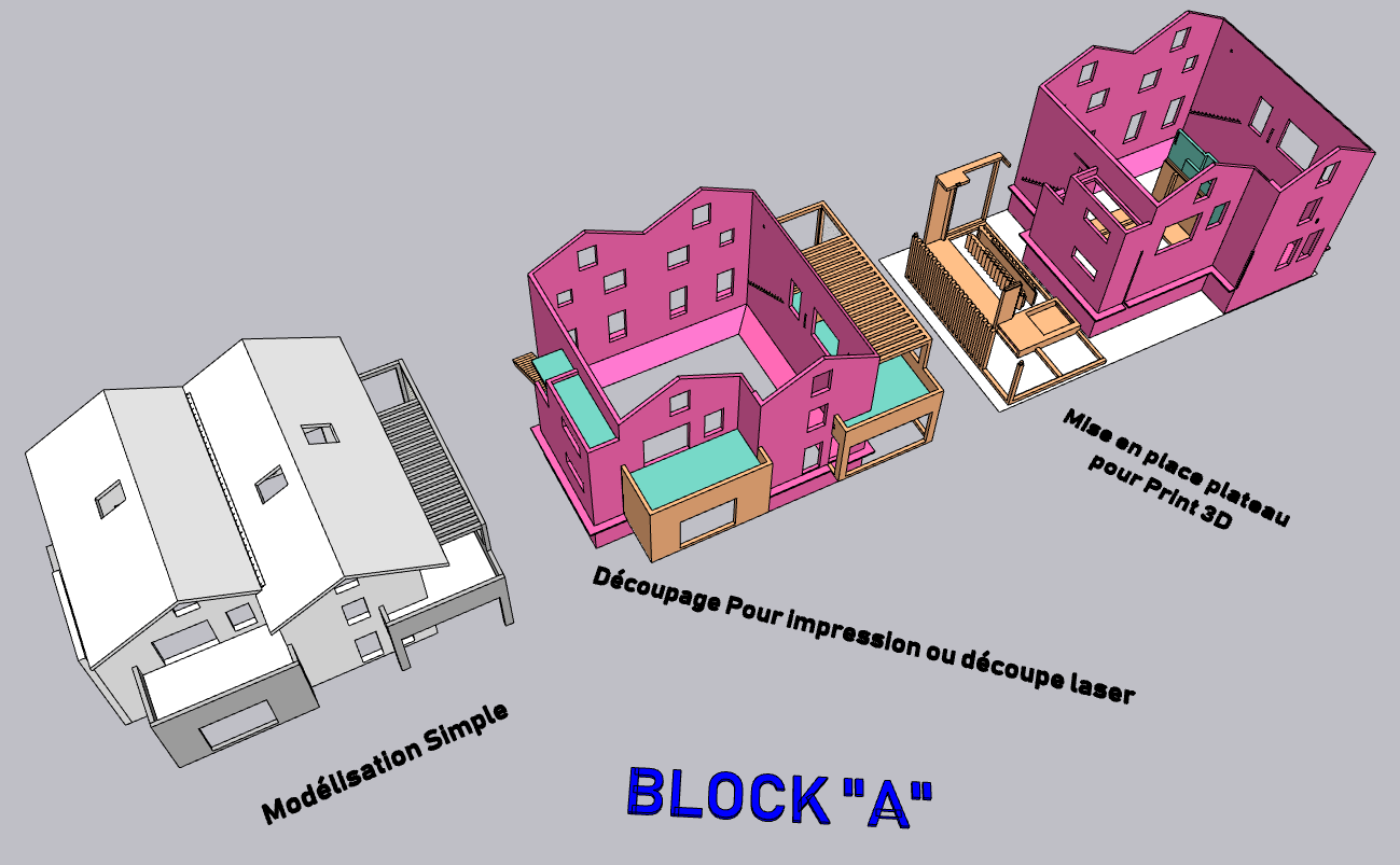

ETAPE 2 - modélisation du Projet
Modélisation simplifié de la maquette

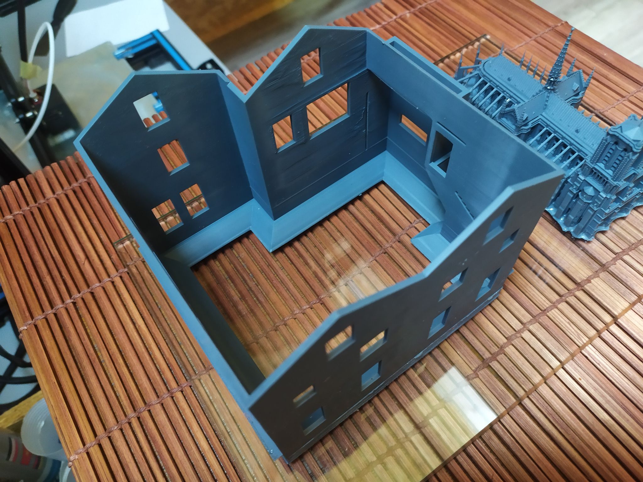

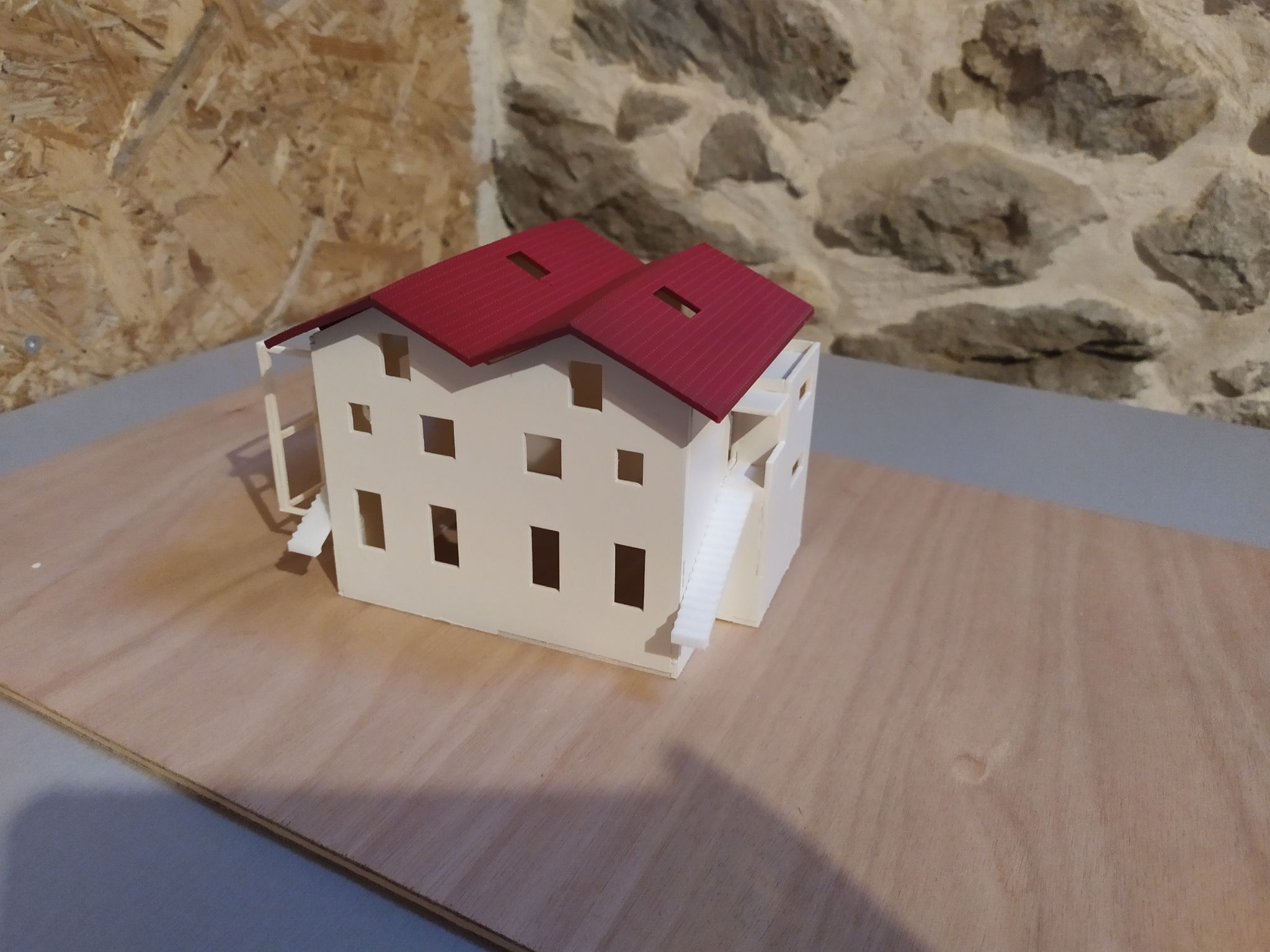

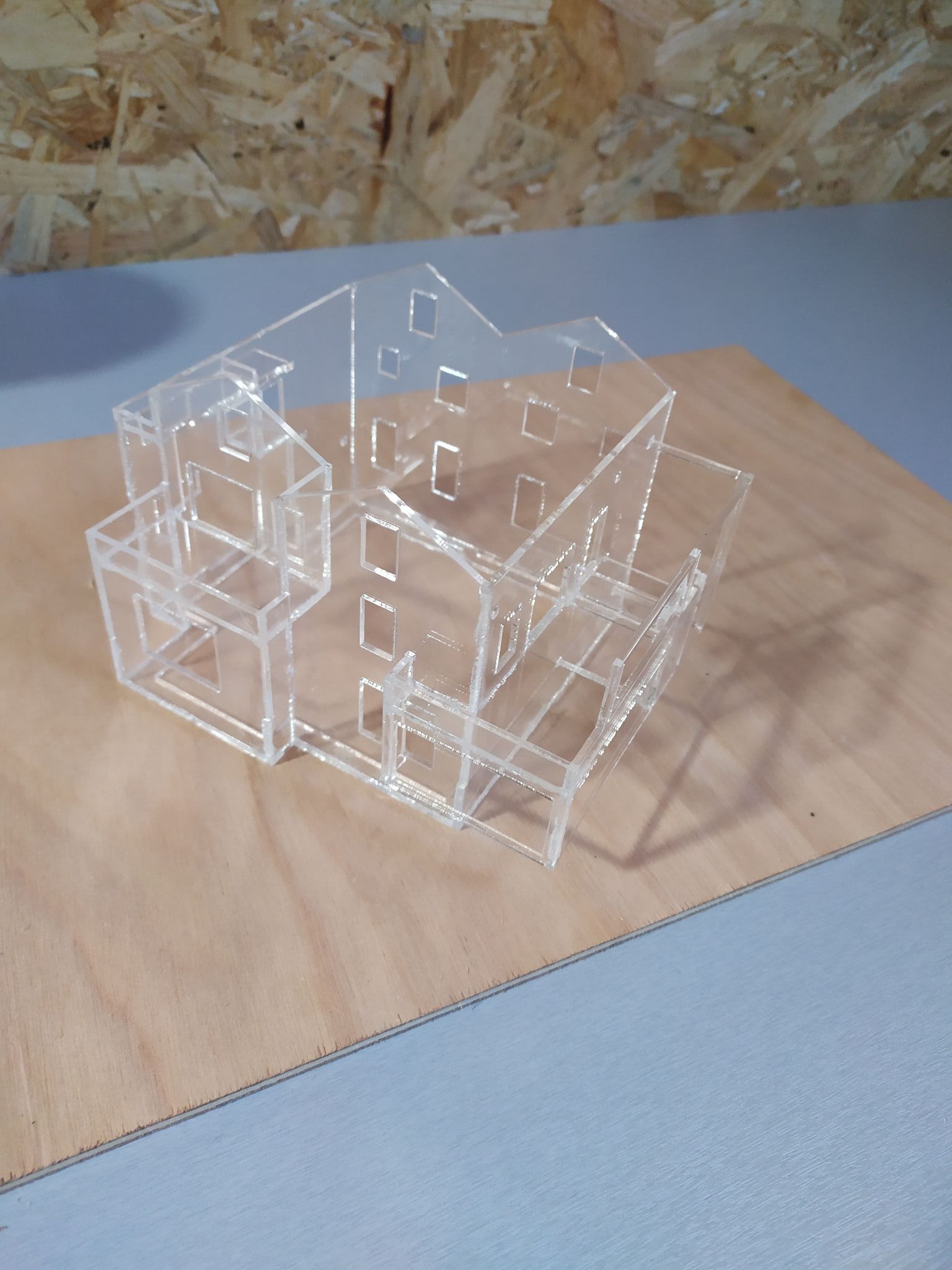

ETAPE 3 - modélisation des bâtiments pour impression ou découpage
Modélisation du premier bâtiment pour impression 3D

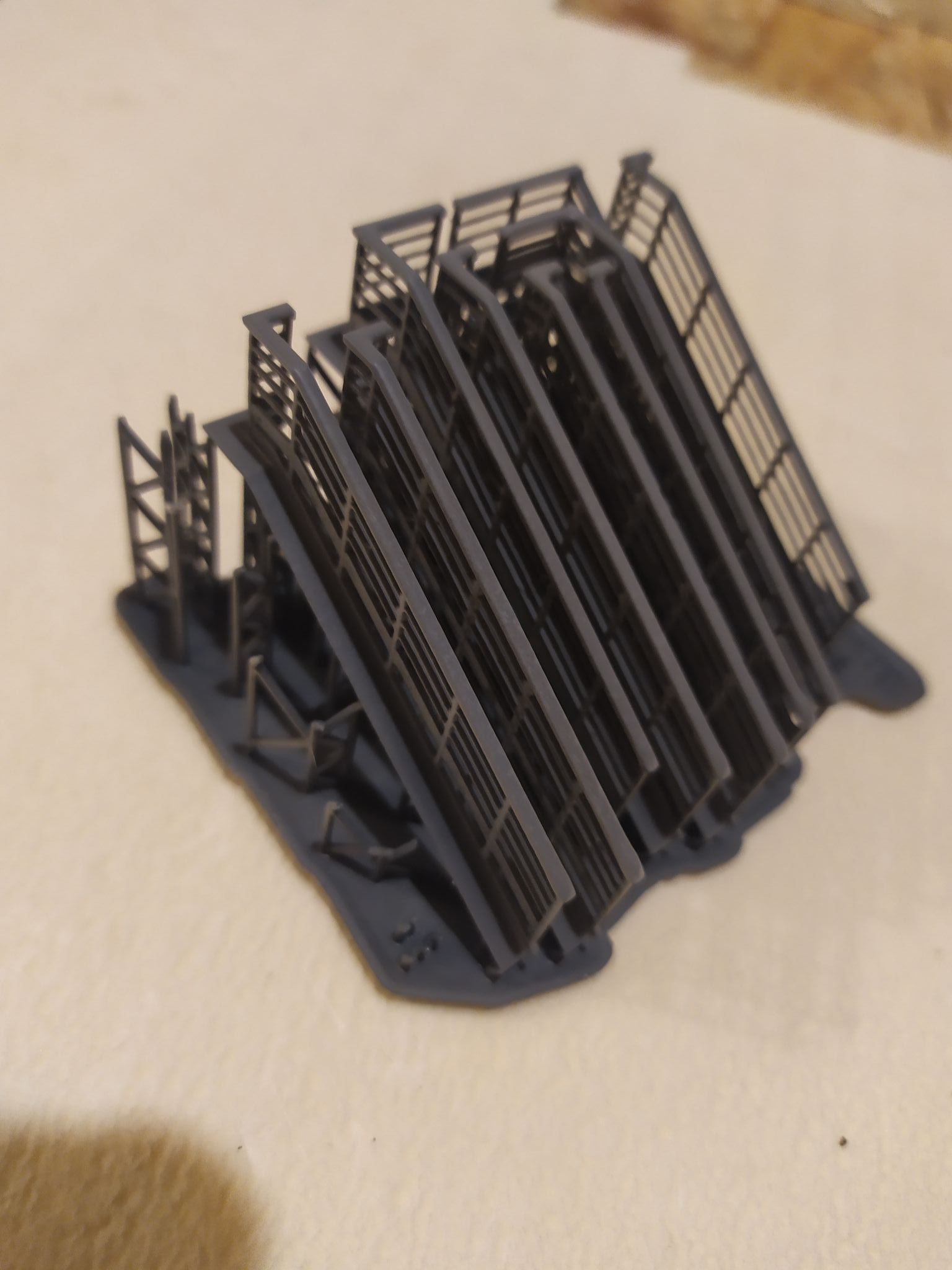

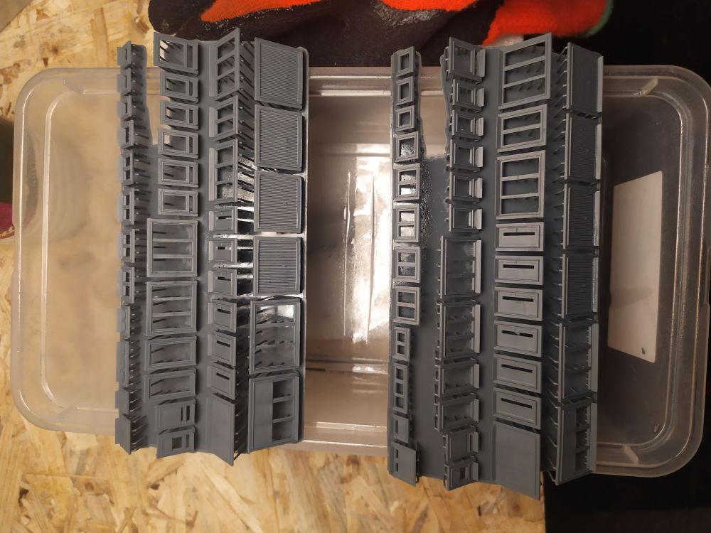

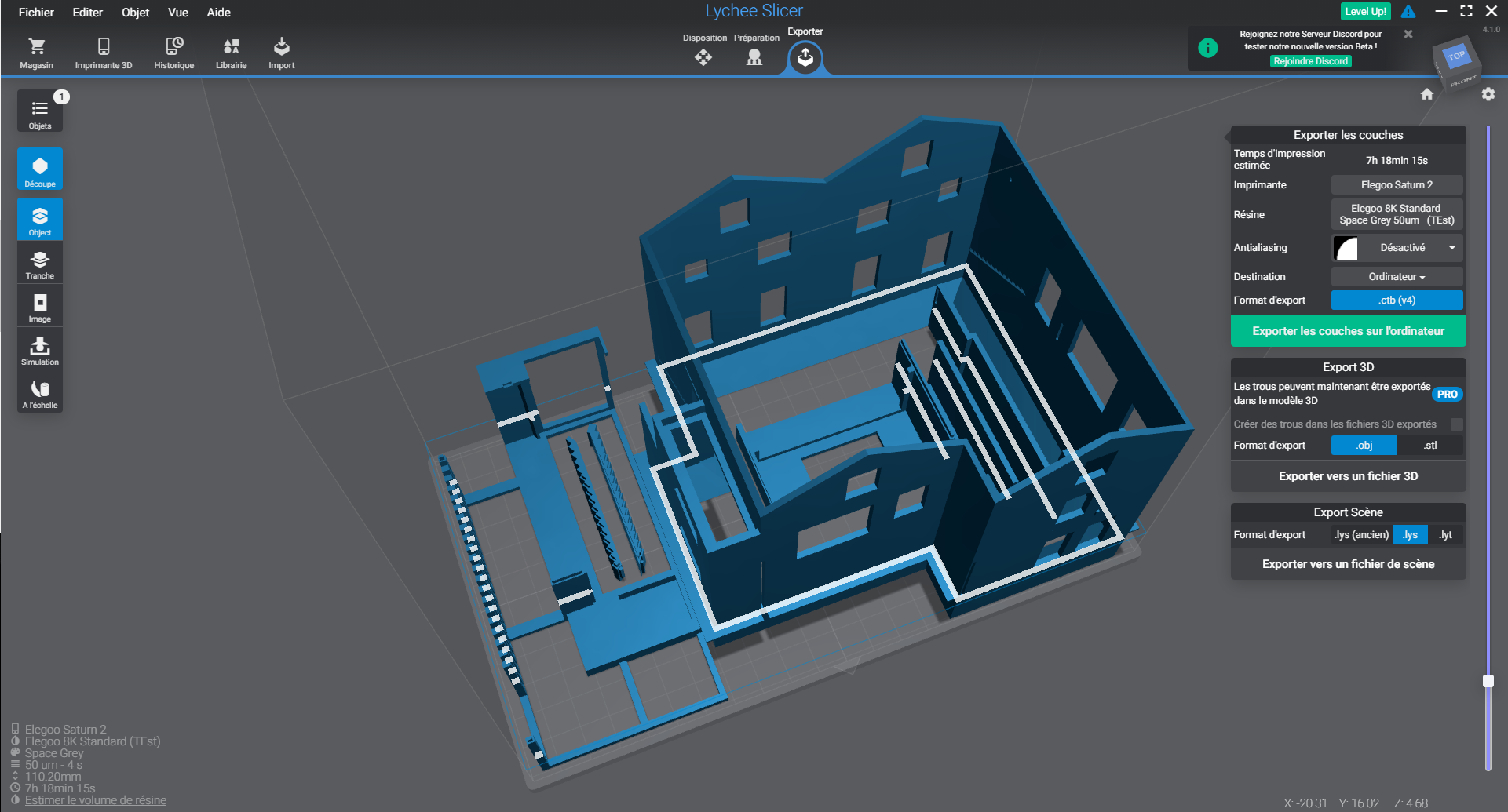

ETAPE 4 - Impression
Un petit Lychee et j'envoie sur Saturn !

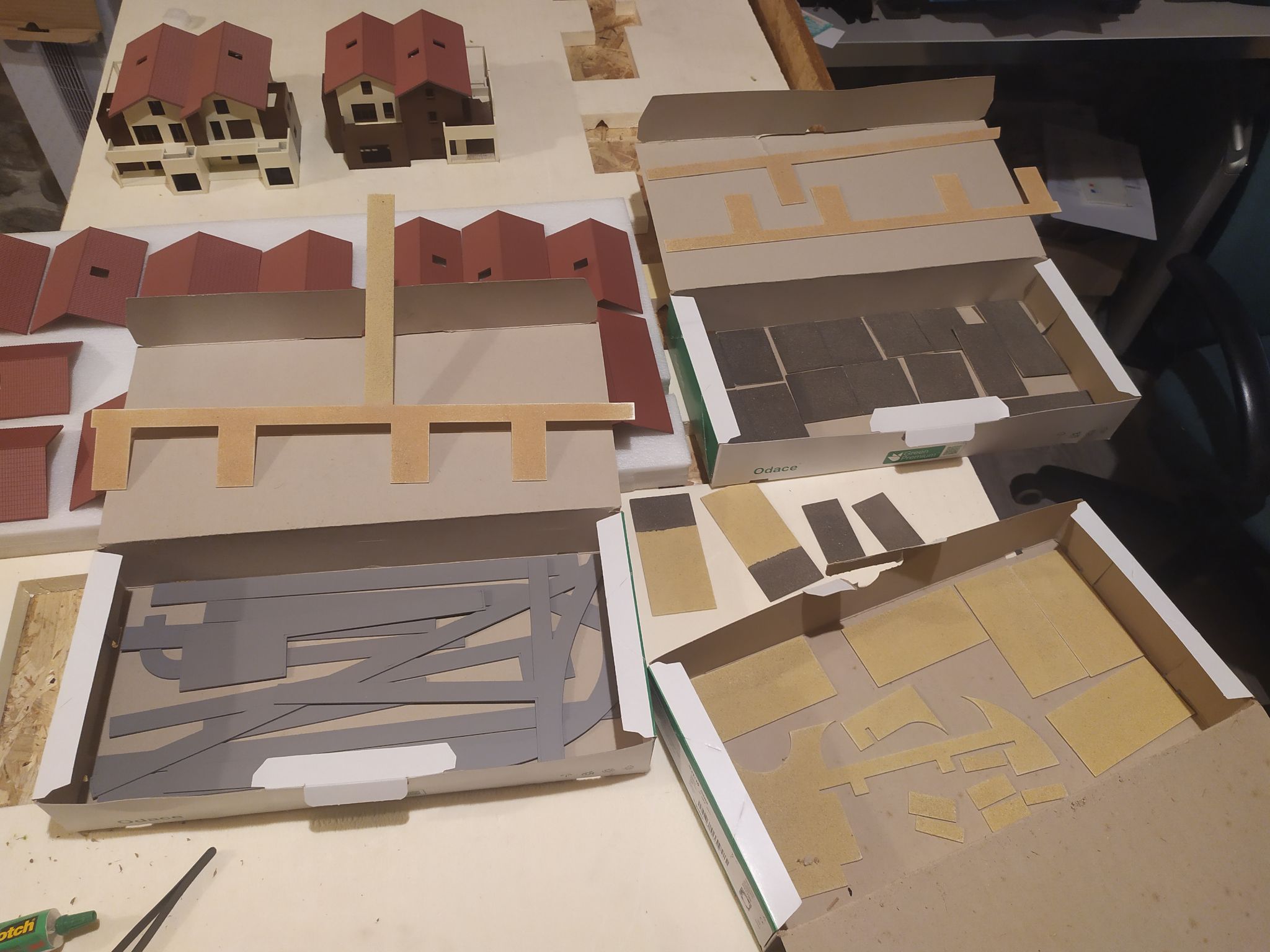

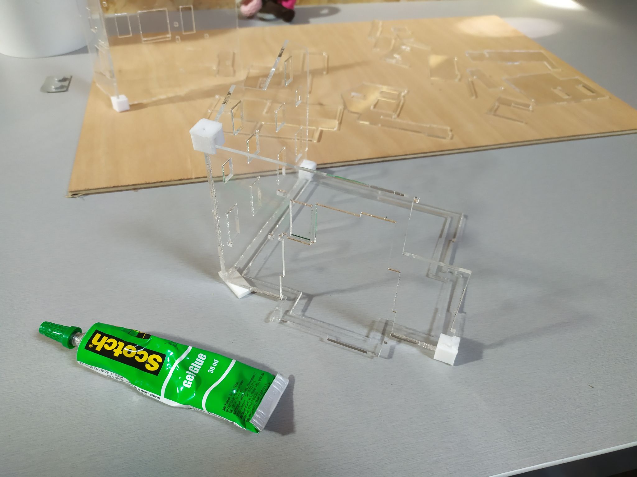

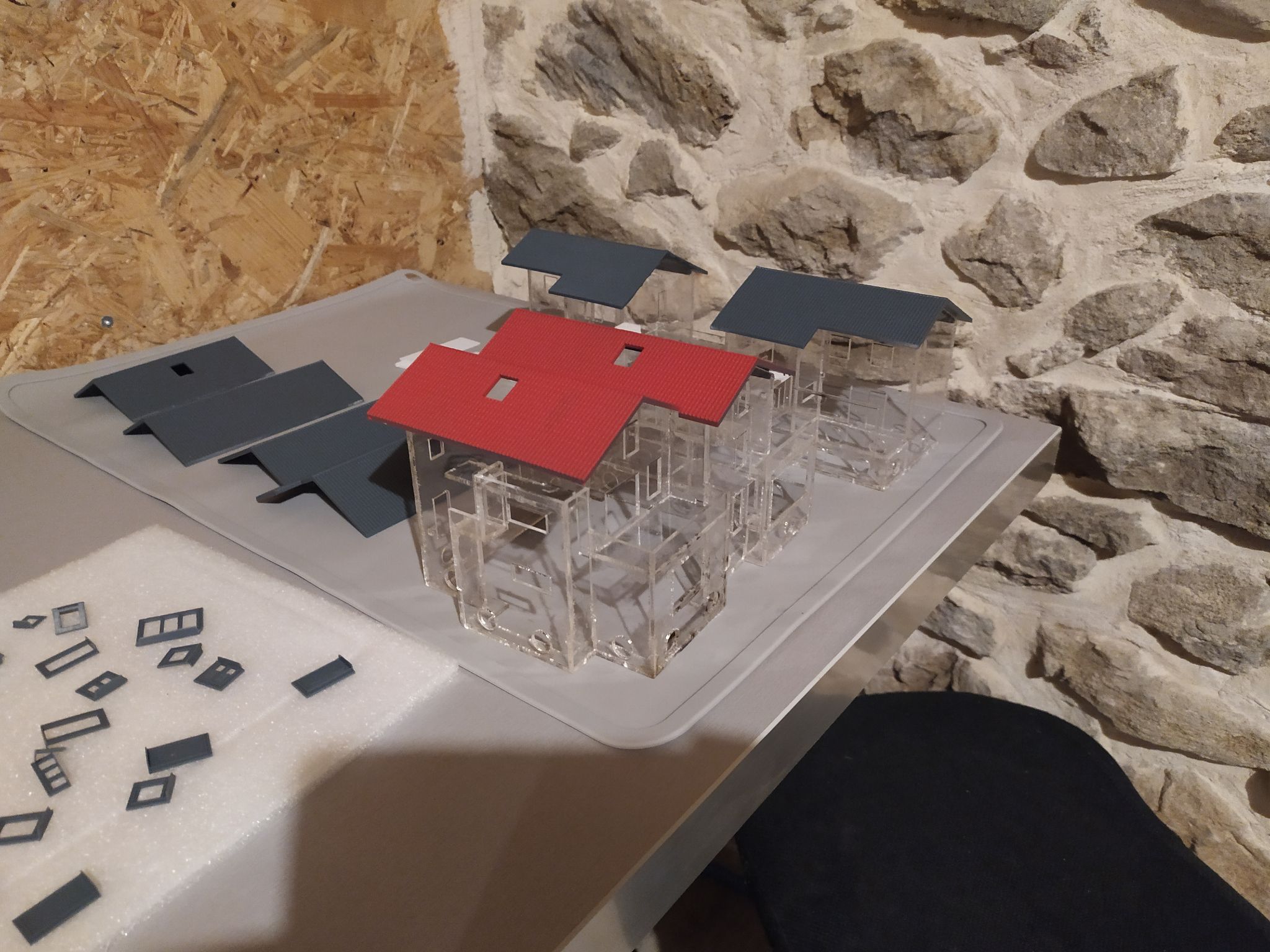

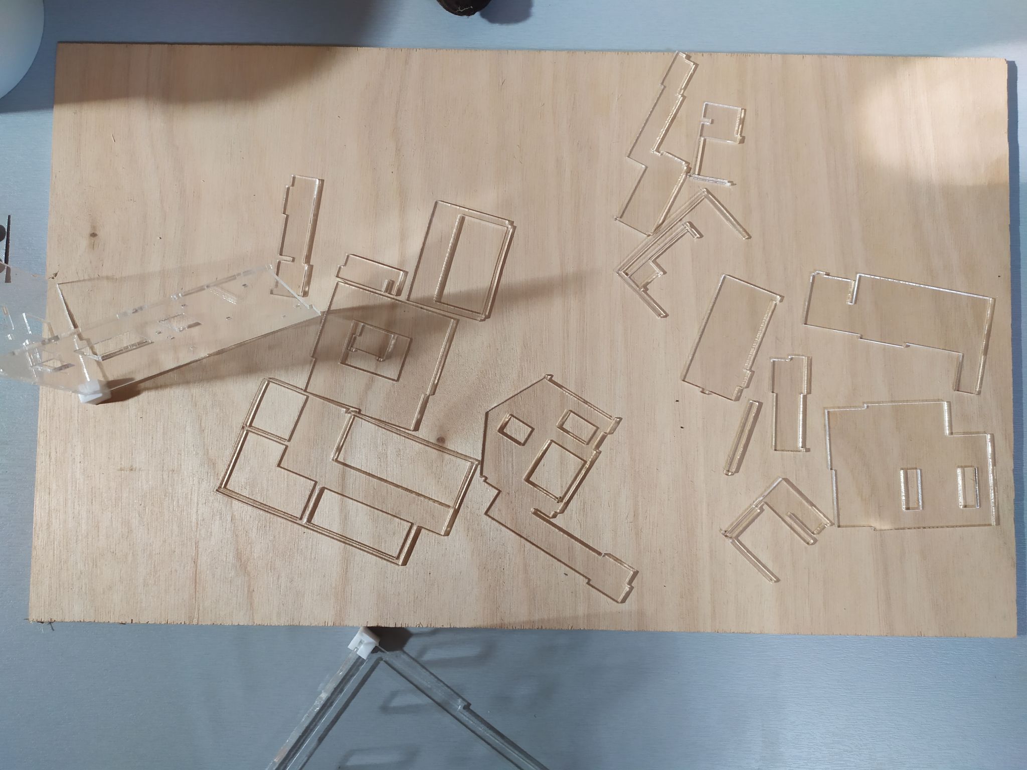

ETAPE 4 bis - découpage (plus long mais moins onéreux)
Autre méthode avec CNC:
Planche exportée en 2D pour découpage laser
Pièces de 2mm prêtent pour l'assemblage
Colle Scotch Verte (la meilleur de toutes les colles que j'ai pu tester 😉 ), et petite pièces (emprimées en PETG ou PLA) de maintient d'angle droit pour le temps du séchage (environ 2minutes ...la meilleur de toutes les colles que j'ai pu tester 😉)
Montage des murs terminés

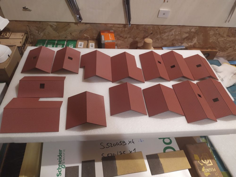

Avec le toit en Résine (qui à courbé... je maitrise pas encore l'orientation et les support 😕 )
ETAPE 5 - Peinture
IMG_20221031_171937.thumb.jpg.4cdd847c7949699d8ed302a21fdfbf2f.jpgIMG_20221031_171838.thumb.jpg.e7f9856a68dd95780895c18bdd3f7137.jpg

Salut @Krl,
bonne initiative ! Juste pour être sûr d'avoir bien compris : tu modélises et reproduis la maquette de ta première photo ?
Il y a 5 heures, Motard Geek a dit :
Tu modélises avec quoi ?
Sketchup 2021
Modifié (le) par Krl

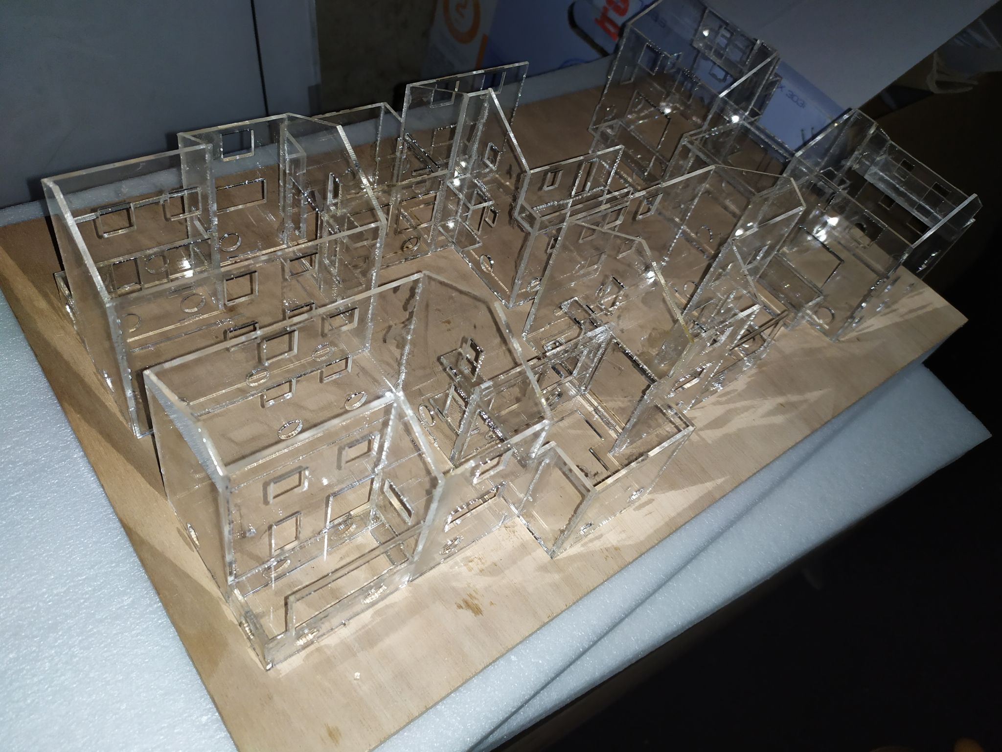

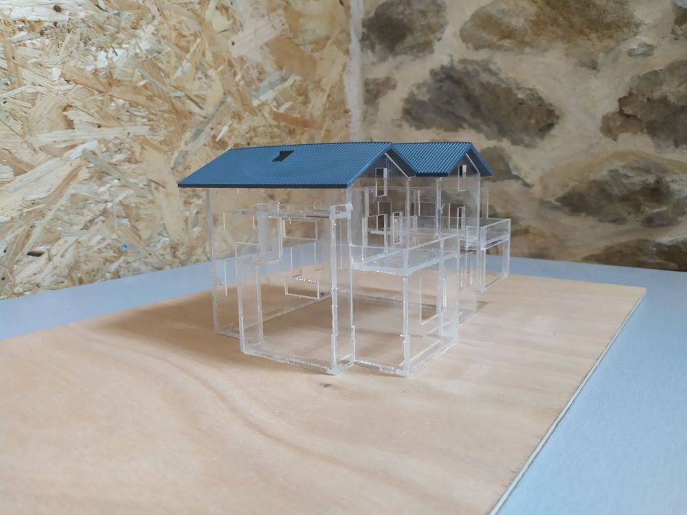

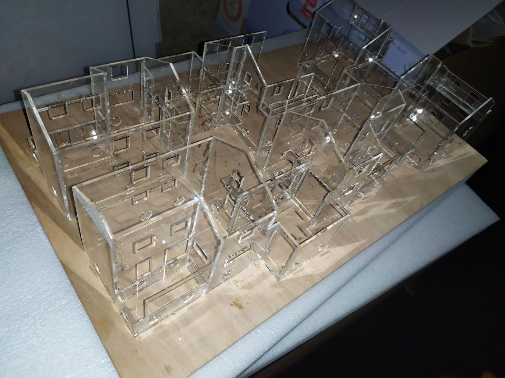

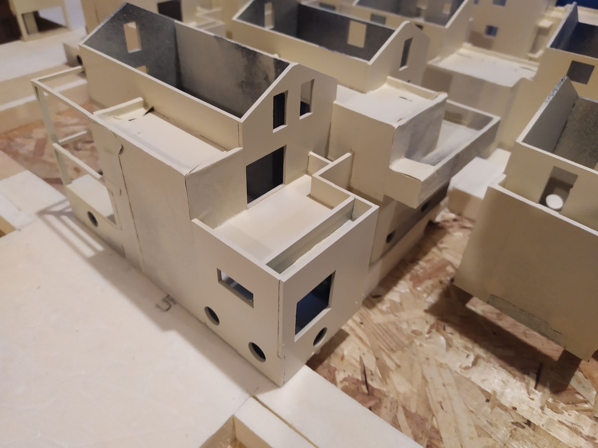

Maintenant que les tests ont été validés, c'est parti pour la production
Murs en PLexi
Toit en Résine
Escalier et brise soleil en PETG
  • J'aime 9

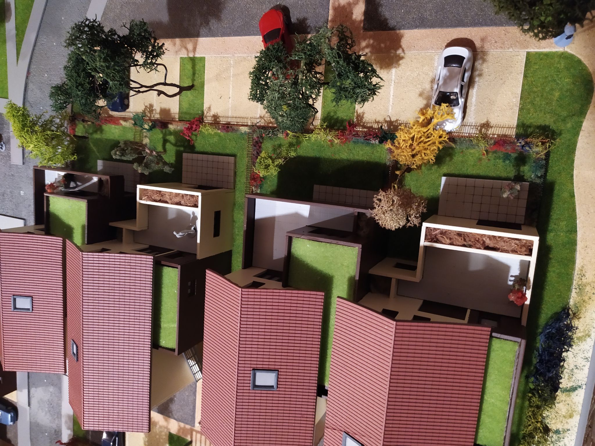

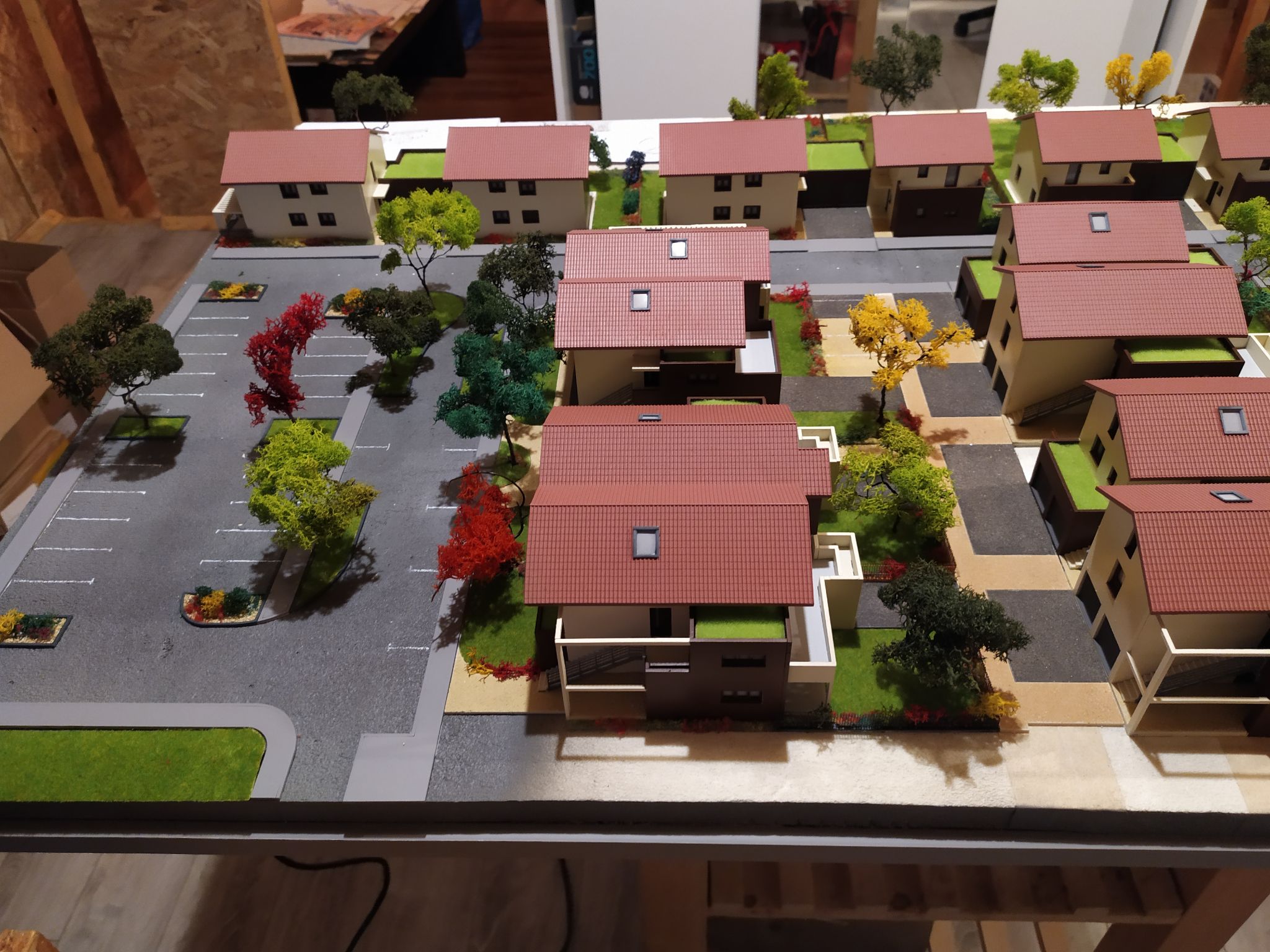

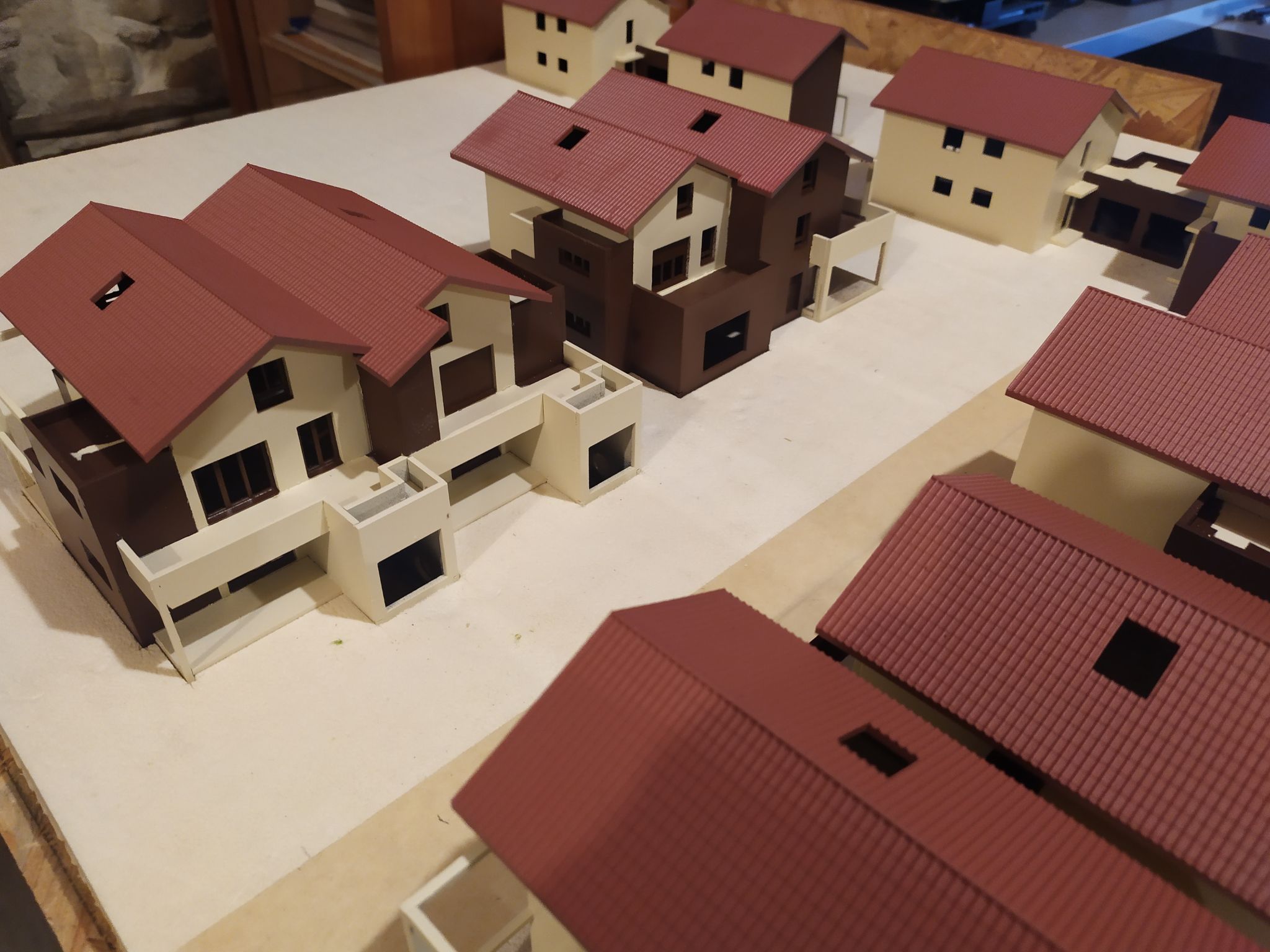

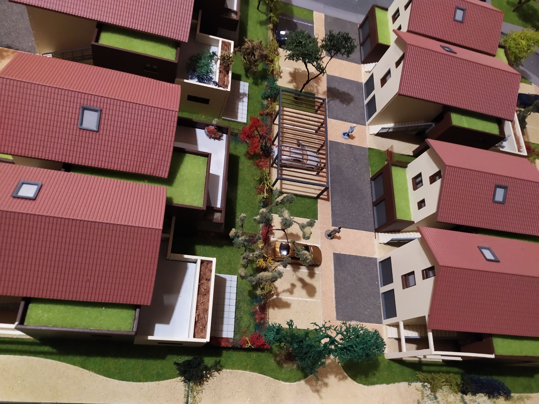

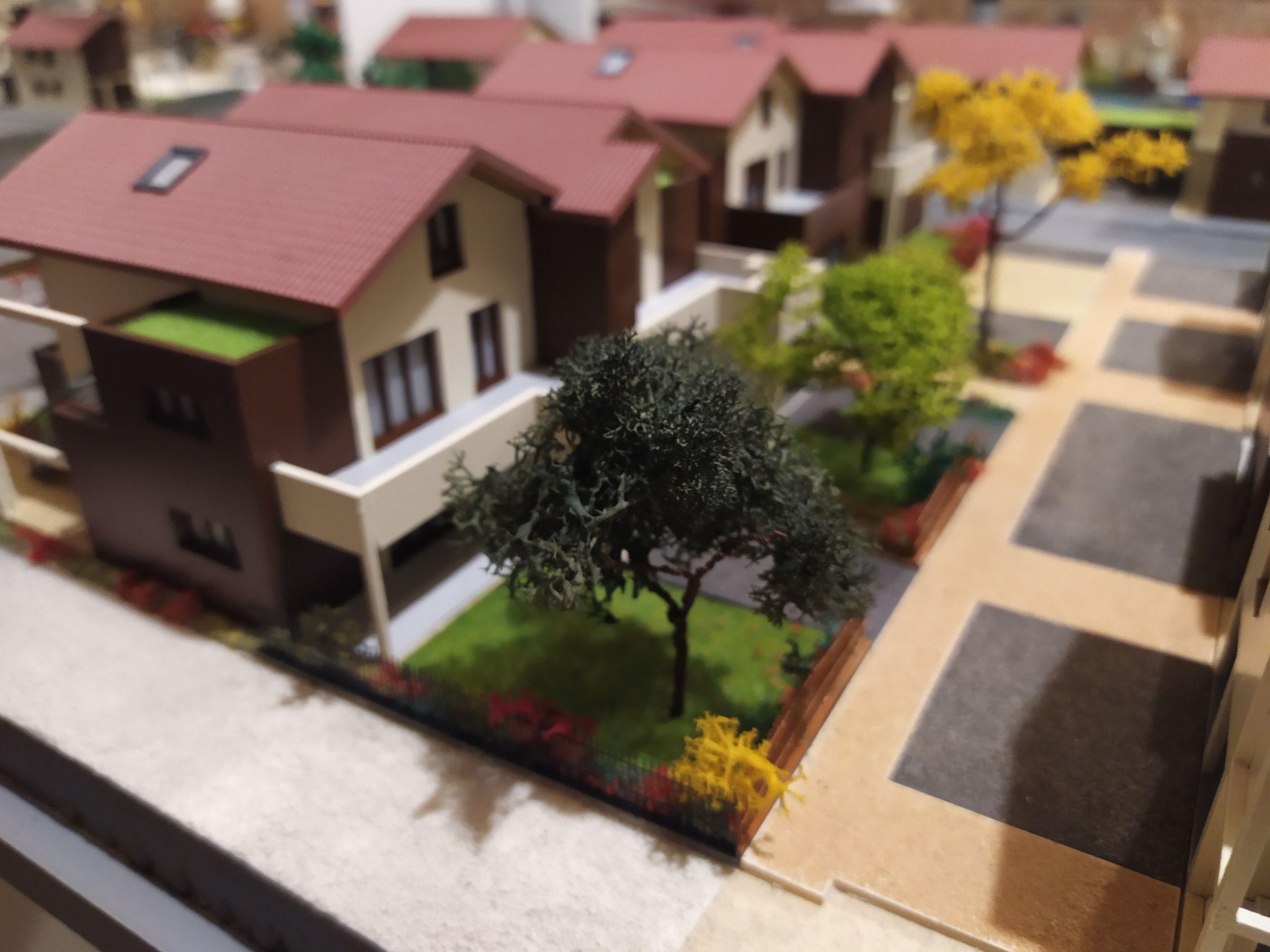

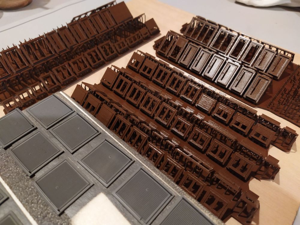

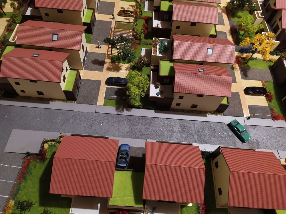

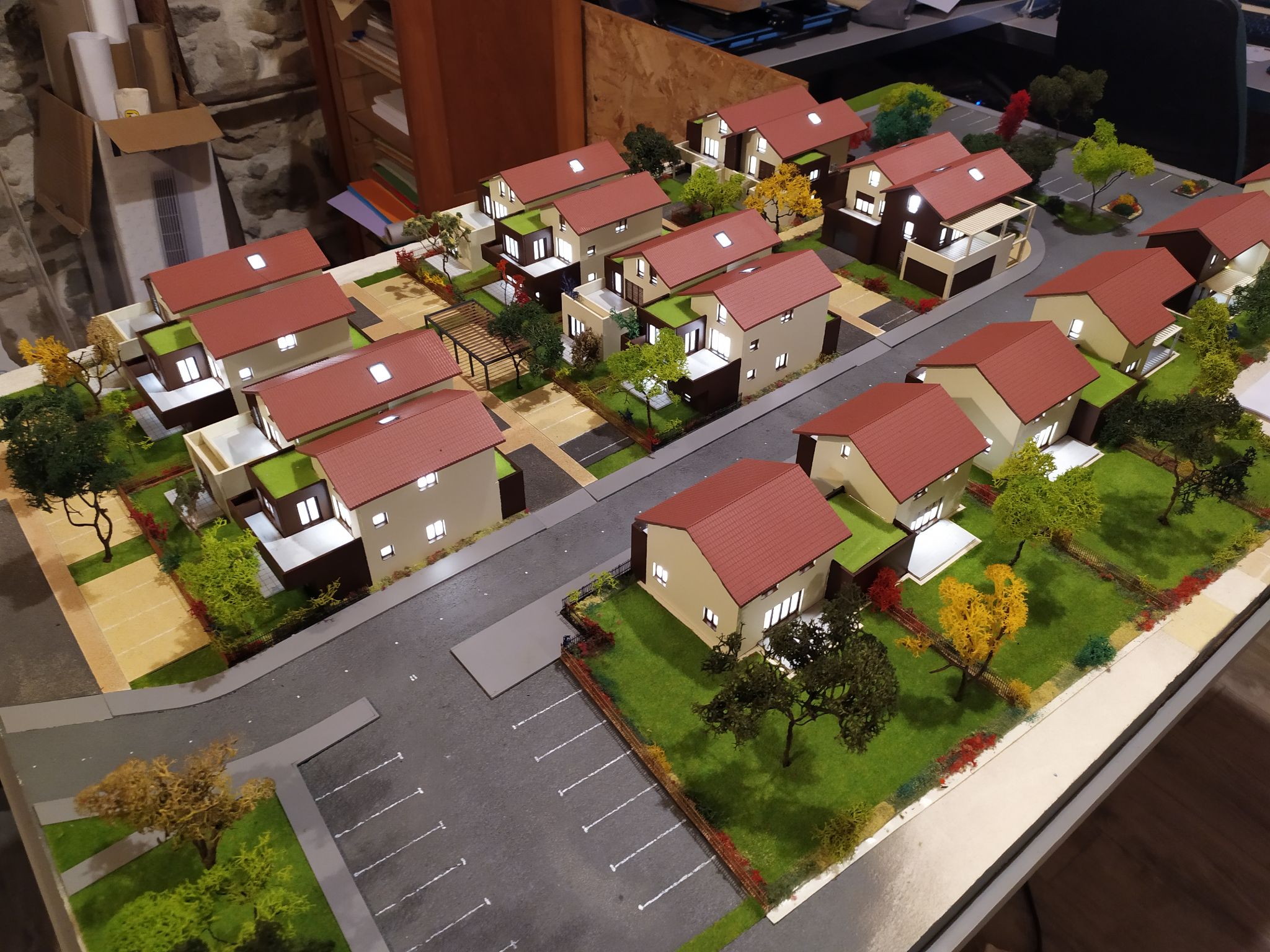

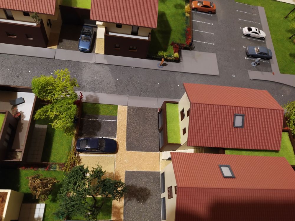

PHASE PEINTURE
_ BATIMENTS
Peinture première Couleur Bombe Spray *FLAME*
Masquage au Tesa ou équivalent
Peinture deuxième Couleur Bombe Spray *FLAME*
Démasquage
_ TOITURES
Peinture une couche Bombe Spray *BELTON*
_ FENÊTRES
Laque SPray "Brillant"
_TERRAIN
Option Poudrage "Sable"
_ARBRES
Tressage de fil 0.3mm
Peinture MArron
Collage de "truc" de maquette de train 😄

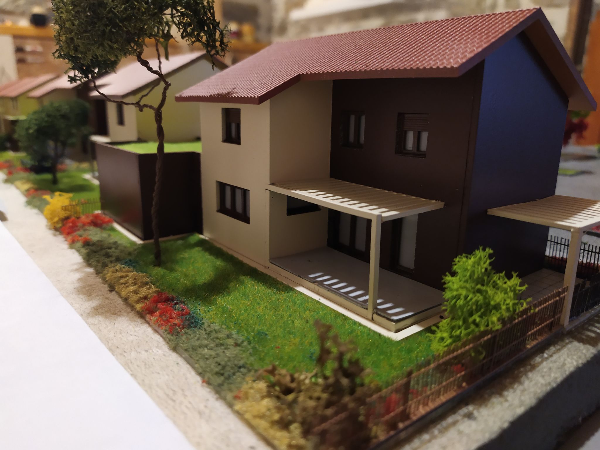

IMG_20221209_002039.thumb.jpg.d8dc076867cbff954cc95d587c0362ac.jpgIMG_20221130_201943.thumb.jpg.28792174c4c93bea04cc7818d4a59615.jpg

Superbe rendu...
Ca me rappelle les décors que faisait mon père pour son réseau de train 😍 Si j'avais eu une imprimante 3D à cette époque 🤩

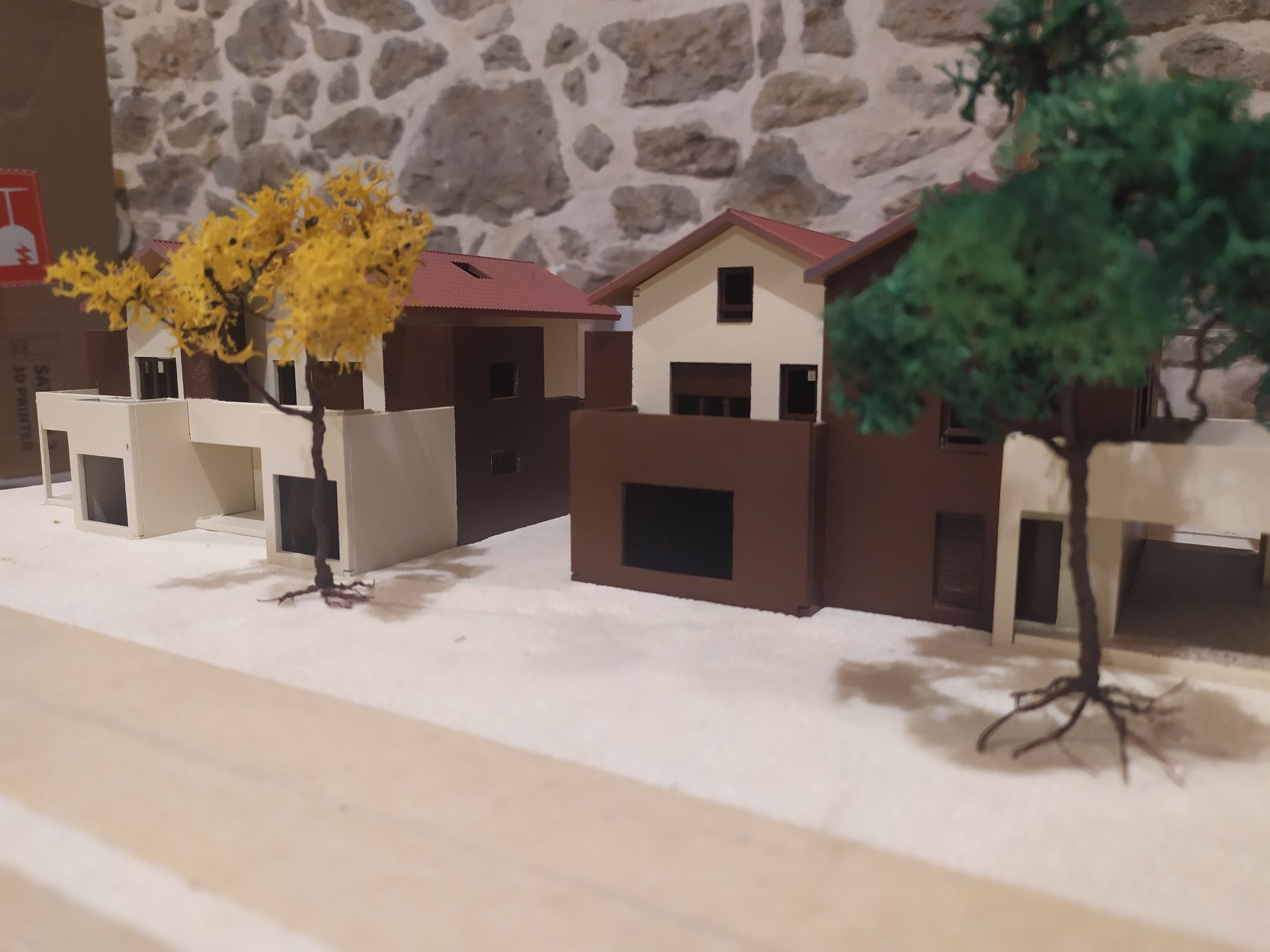

_ ESCALIERS

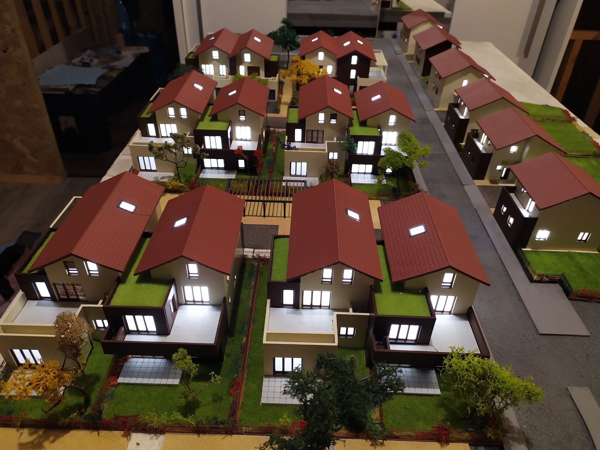

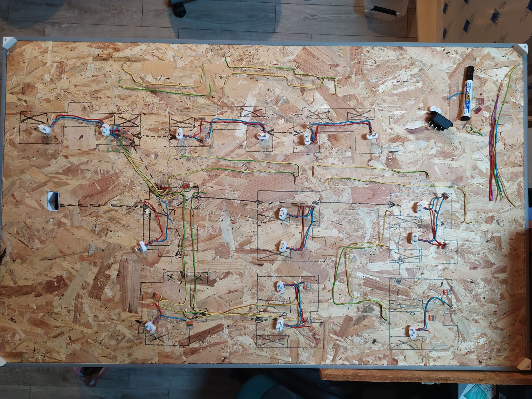

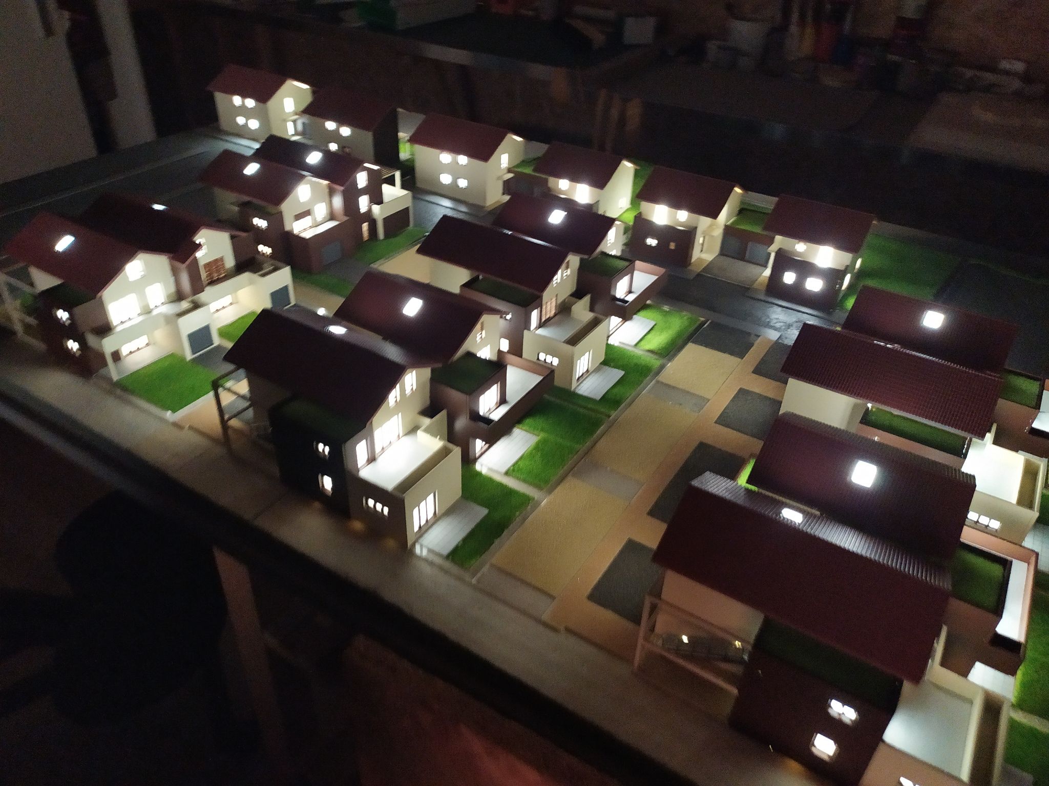

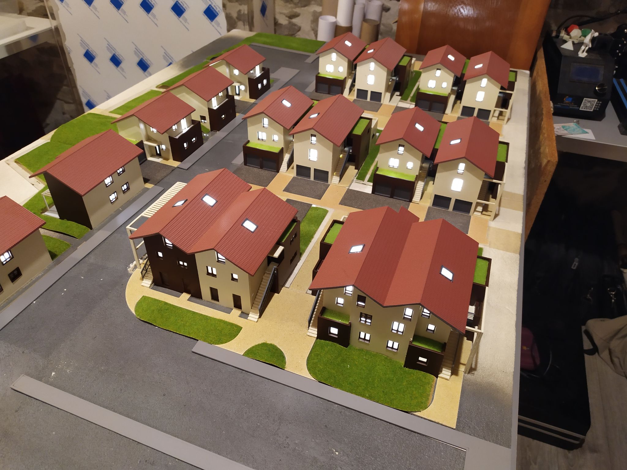

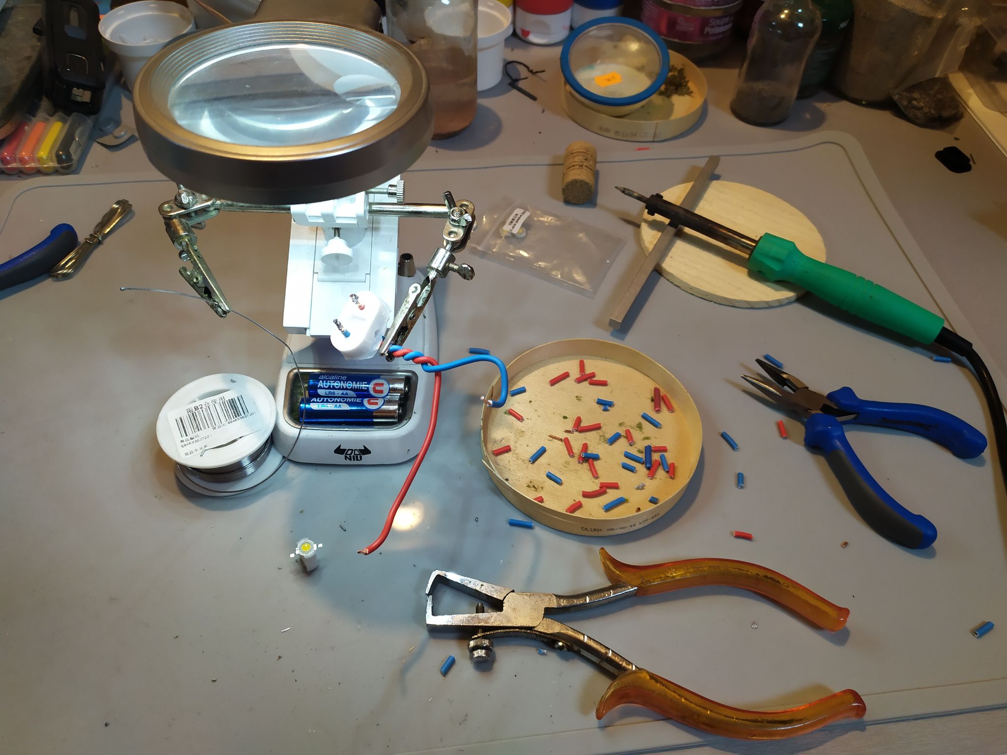

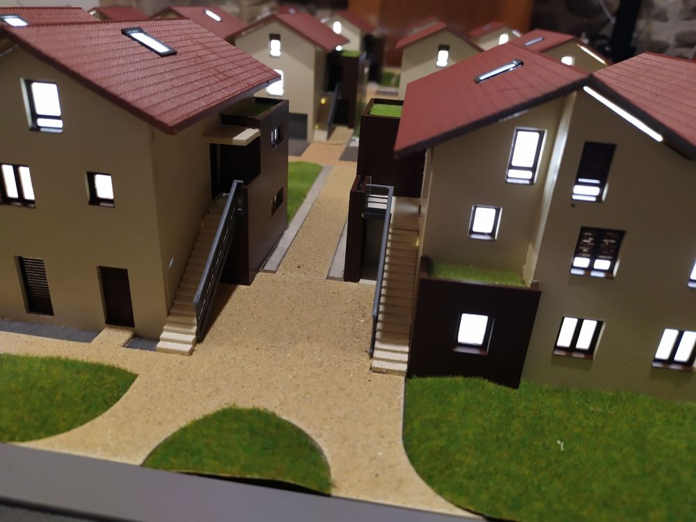

PHASE ECLAIRAGE
_ ECLAIRAGE
LED 3.0V Couleur 3000K *type dôme (j'ai oublié le nom)*
Fil de Cuivre 1.5mm (qui me reste du chantier)  Couleur R ,B ,VJ
Alimentation 3V 5A

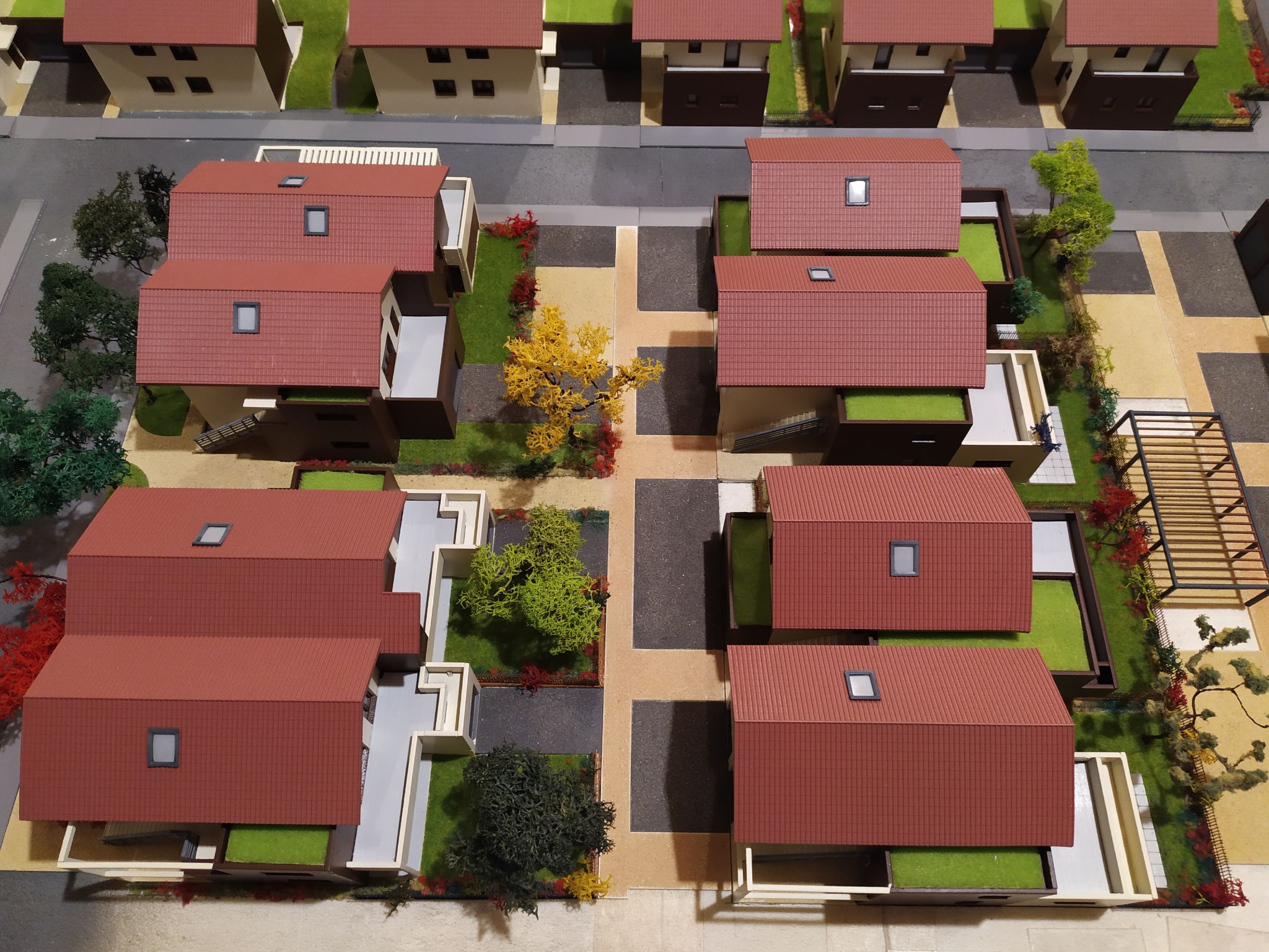

IMG_20221216_130756.thumb.jpg.5284663eec124da0b2242c2e5b930b14.jpgIMG_20221216_130826.thumb.jpg.39fb31fb12ec3acf9cbef6c8493cb213.jpgIMG_20221219_210525.thumb.jpg.9623a89e1a8cb608909d55be083151f3.jpgIMG_20221219_210540.thumb.jpg.880b9e6baf1b427751b511f8bf6ae90c.jpgIMG_20221219_210637.thumb.jpg.0873dbd9fdb6415ba056c76e6f908319.jpg
  • J'aime 4
  • Wow 3

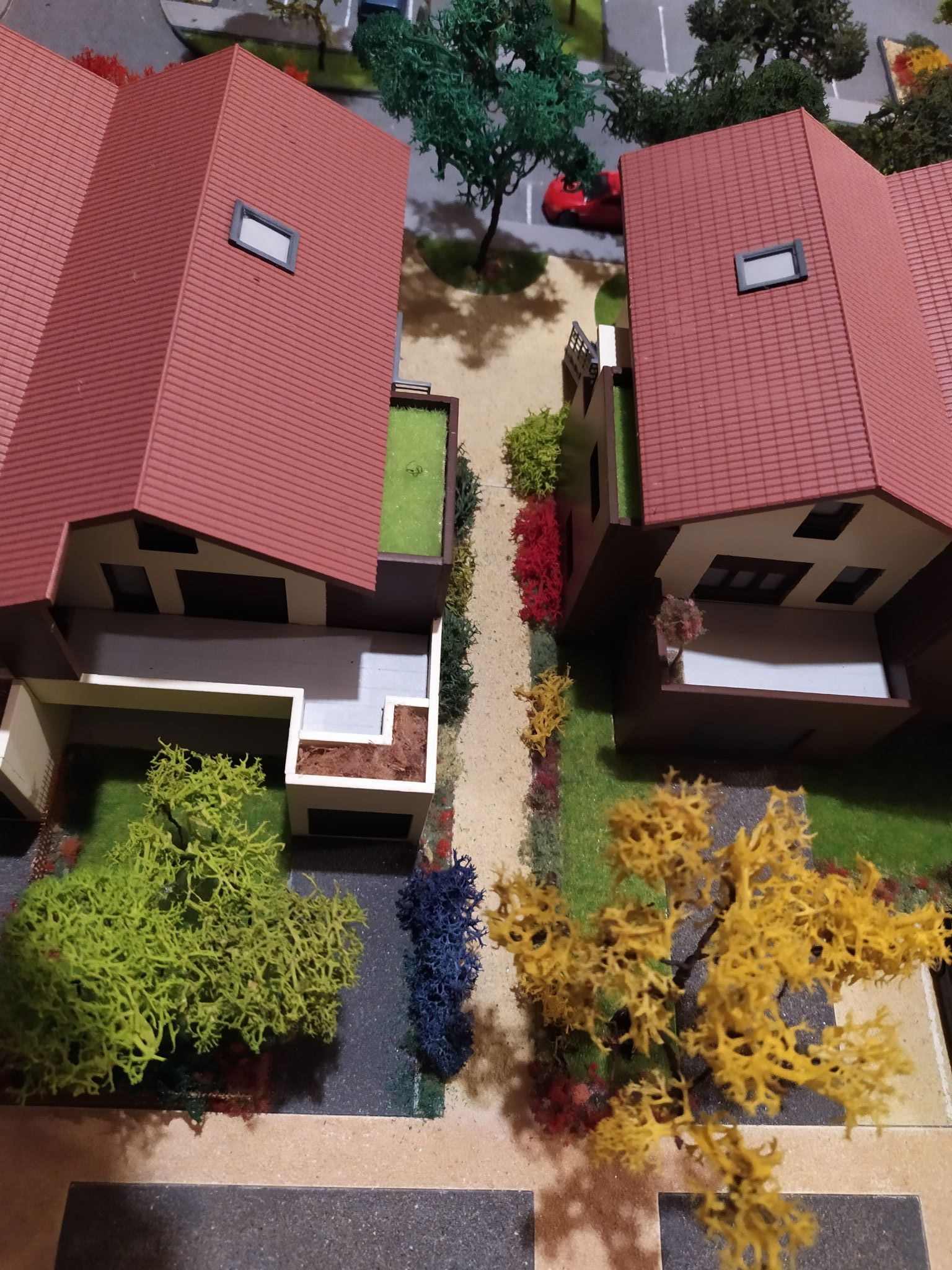

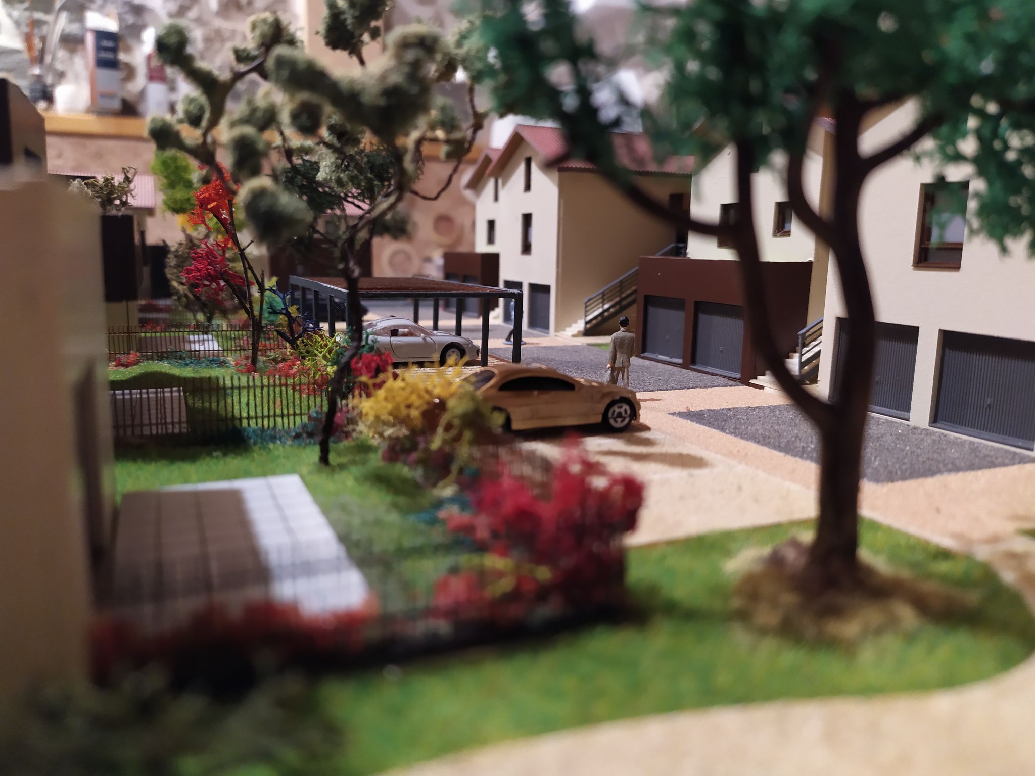

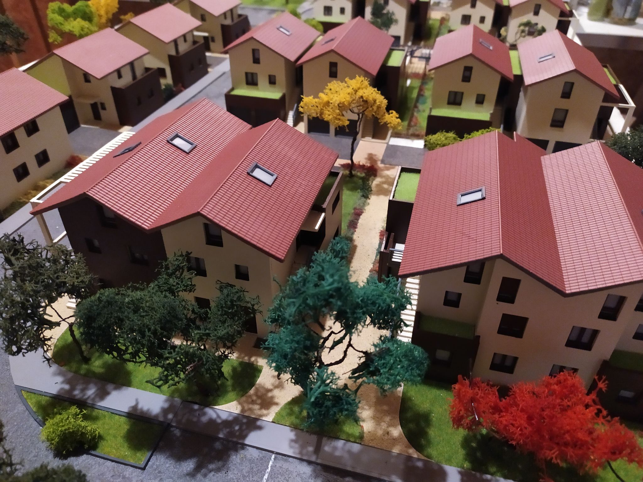

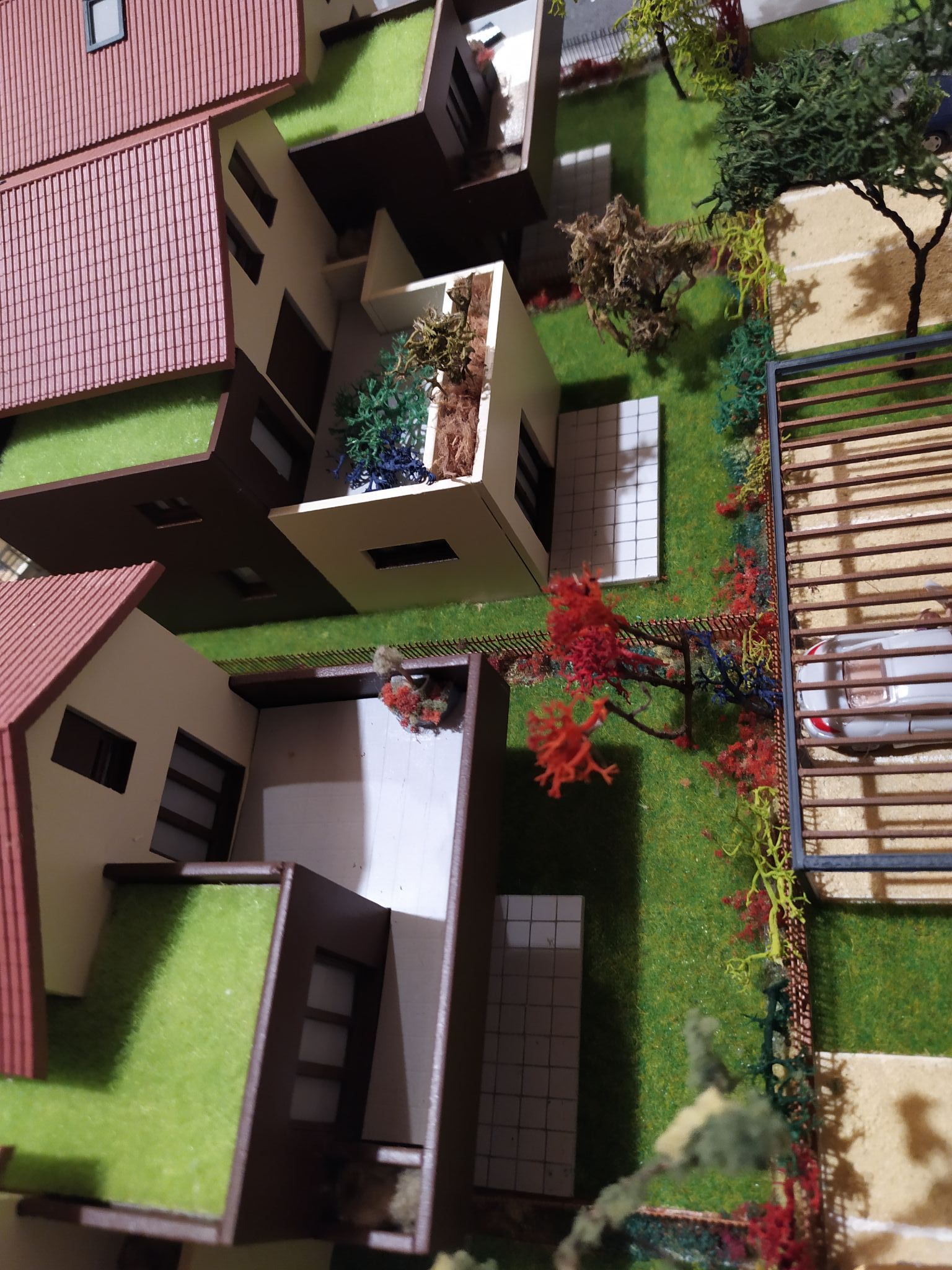

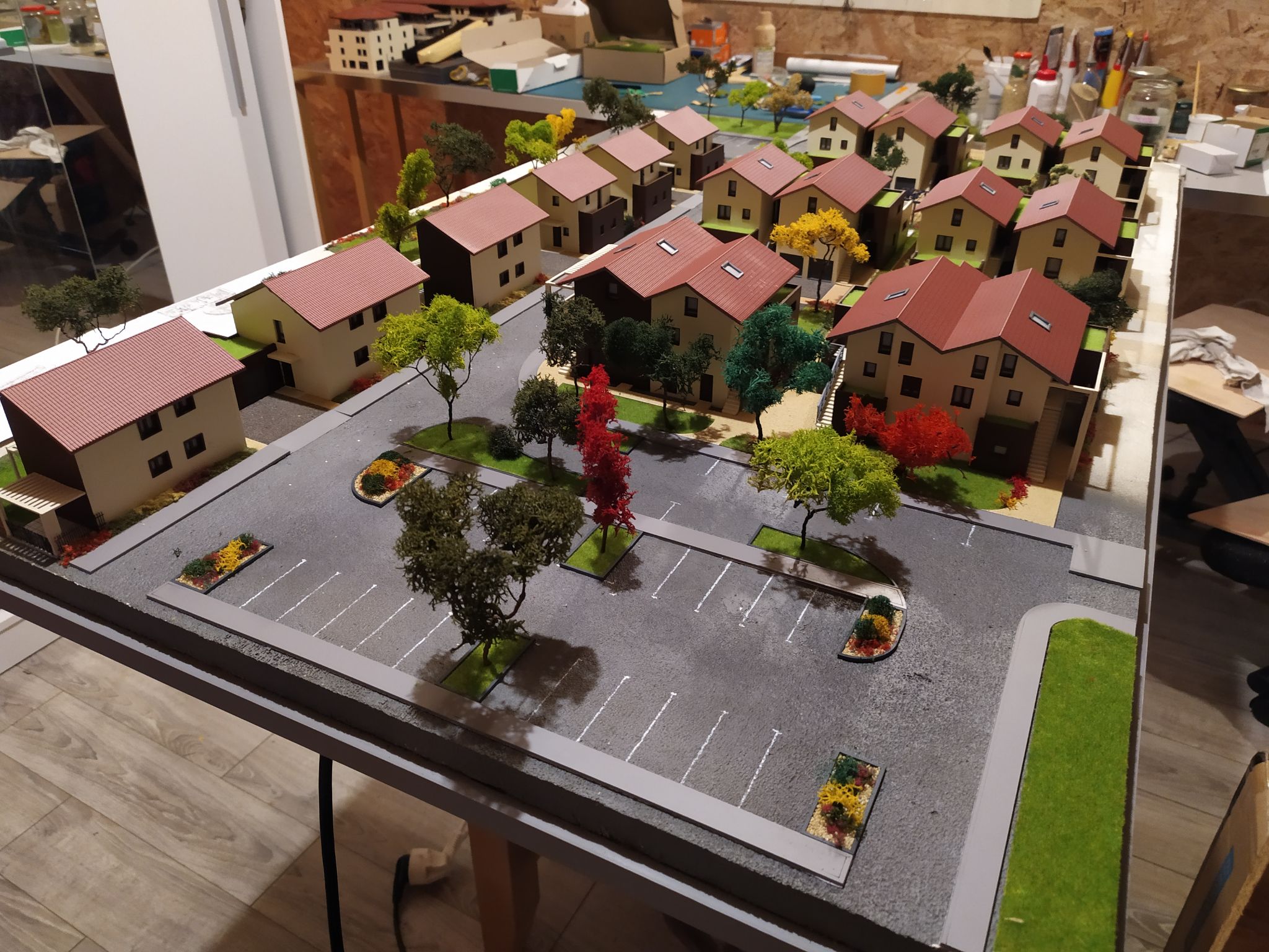

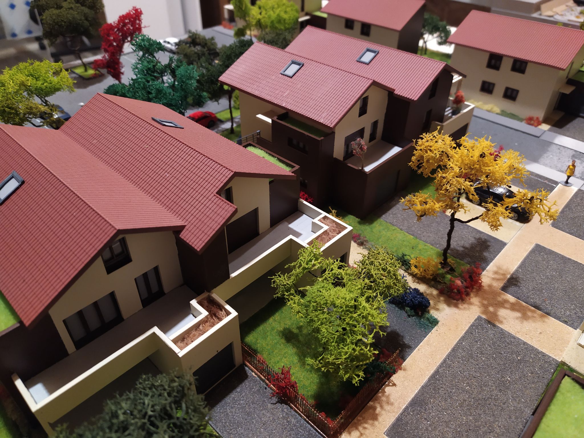

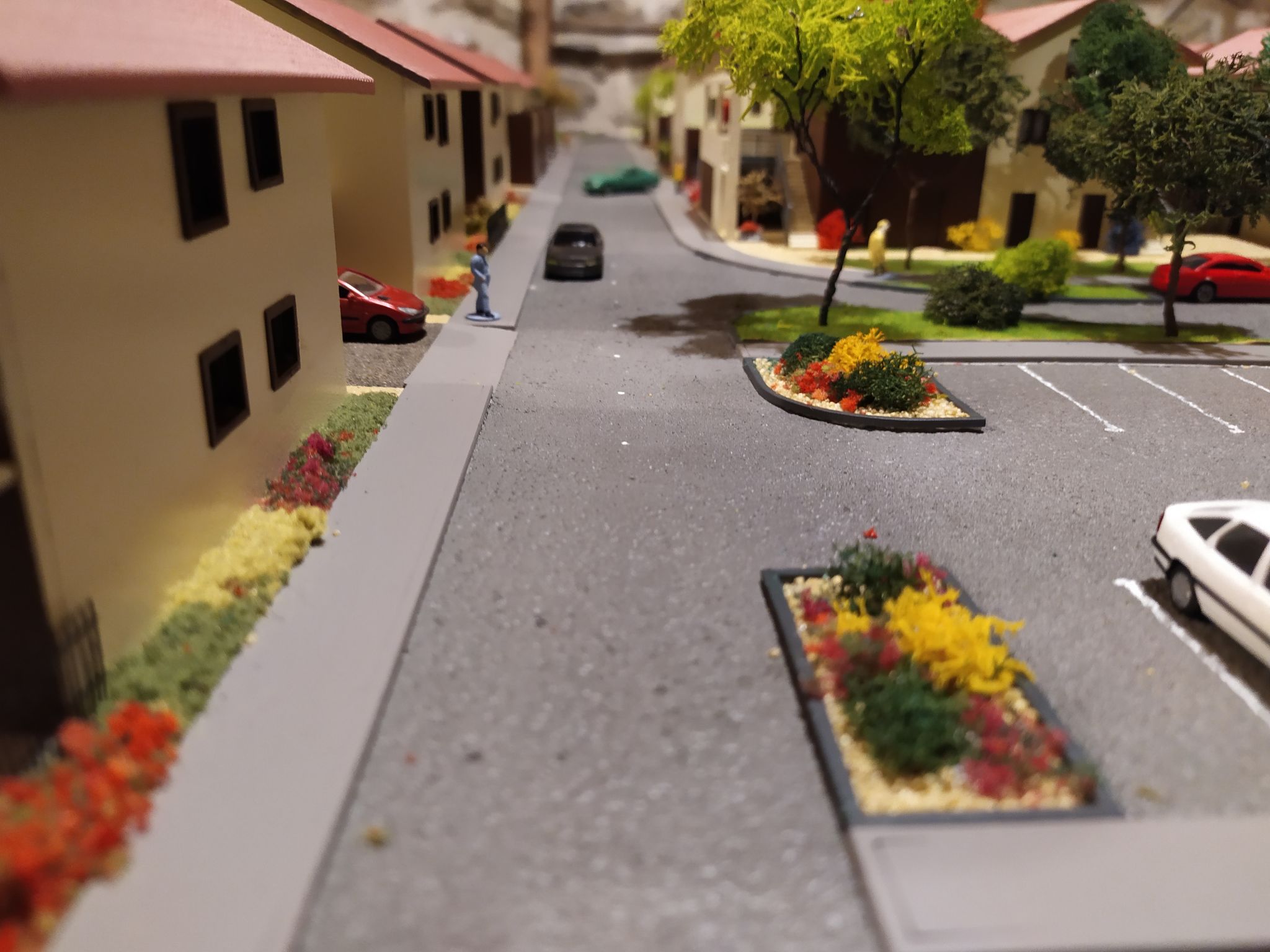

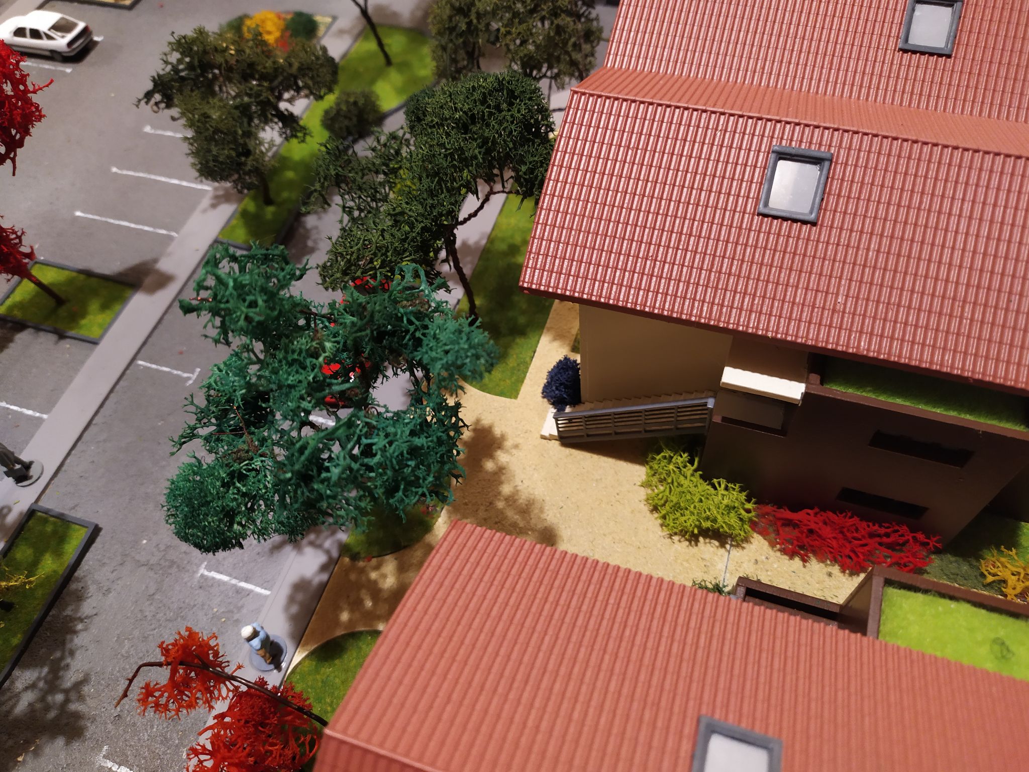

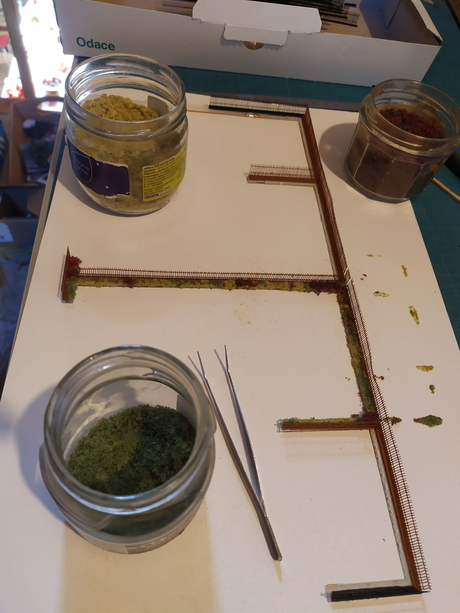

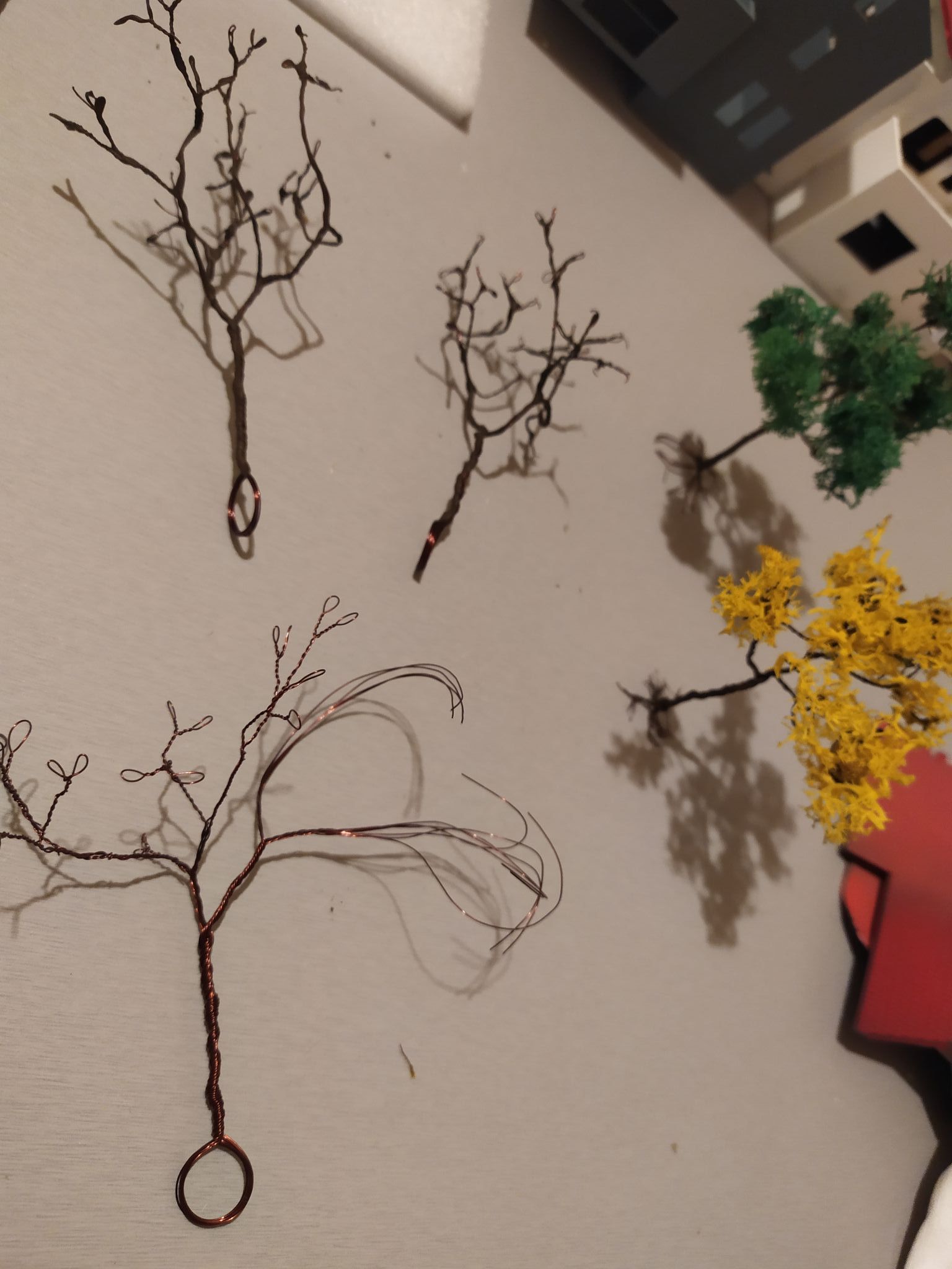

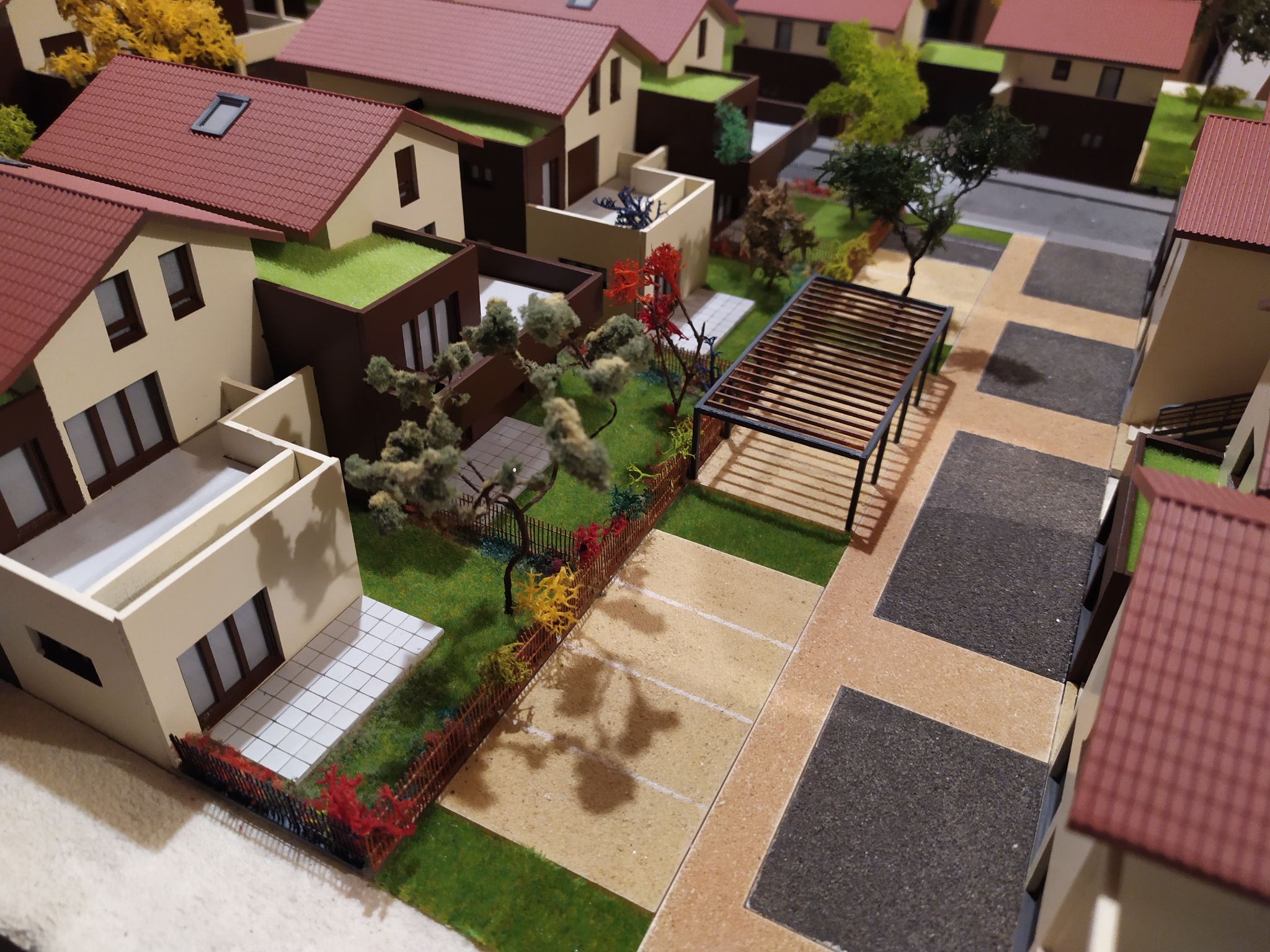

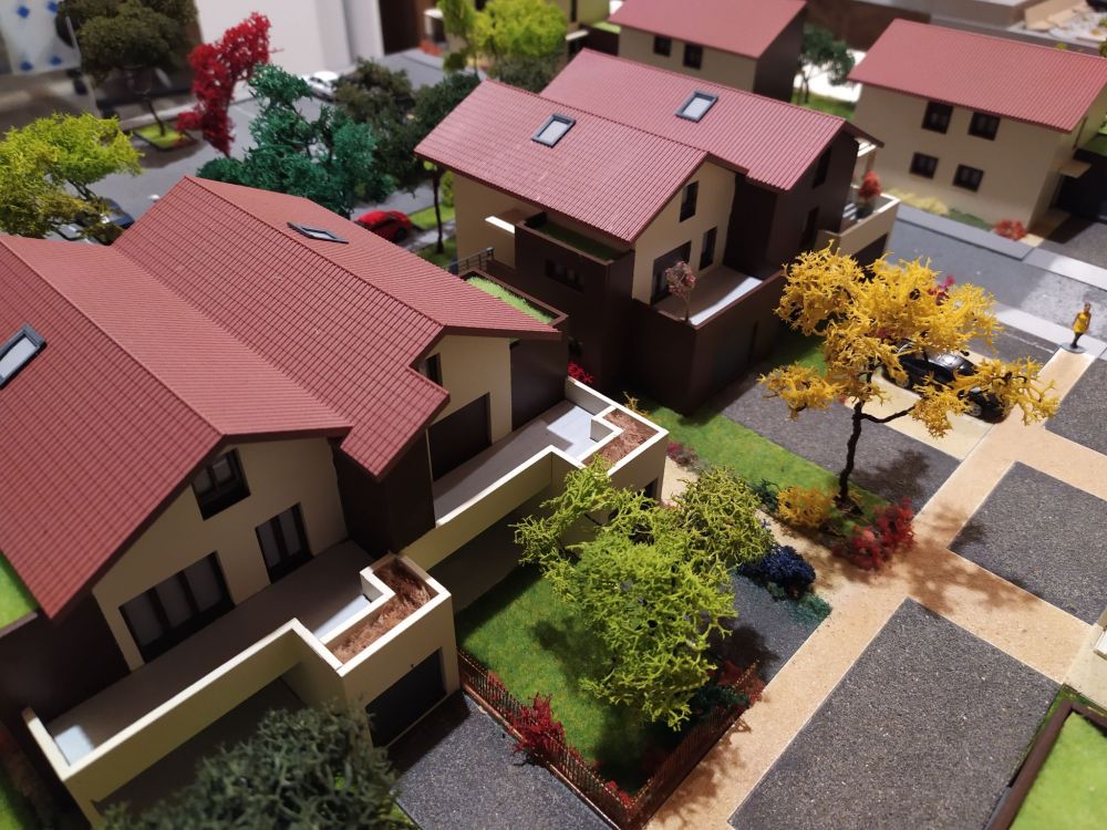

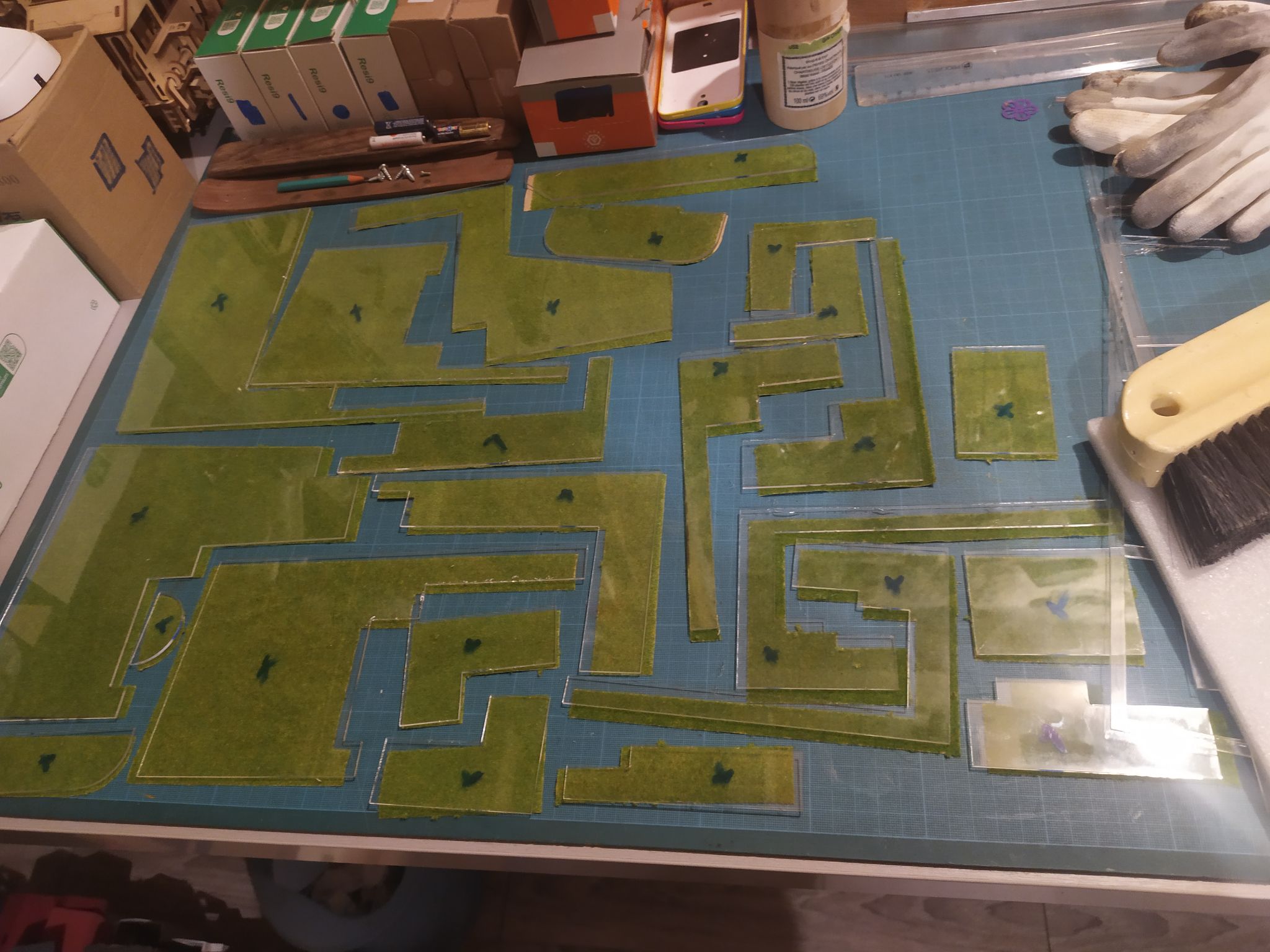

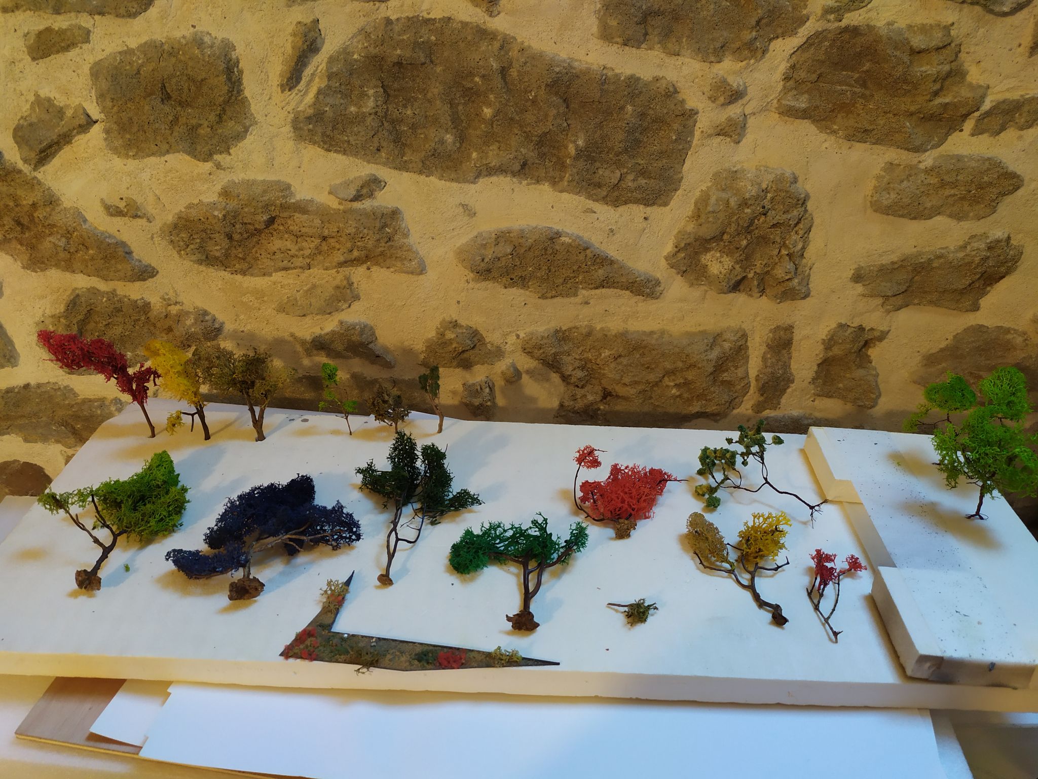

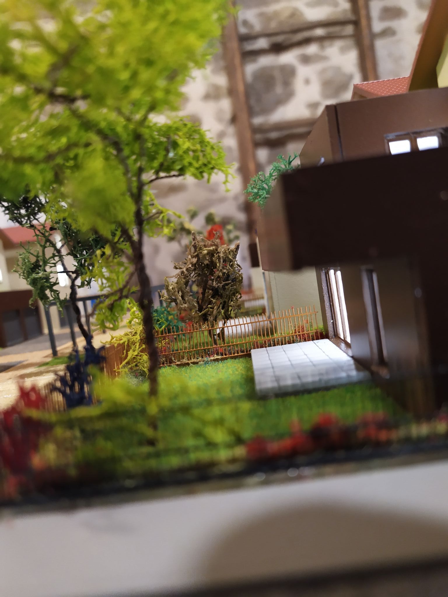

PHASE Végétation
_ Arbres Gazons Bosquet
Papier Gazon En rouleau
Barrières En résine
Arbres En fil de fer /  Branche d'arbres / Algues sèches ramenées de la plages de l'île d'Oléron
Mousses diverses Avec plein de couleurs
IMG_20221221_130034.thumb.jpg.62f2bf134daa764c07441ed2ab20c9b8.jpgIMG_20221221_130043.thumb.jpg.d0bab6ecb023b7a6c1365226b20c49fe.jpgIMG_20221222_184611.thumb.jpg.7a82cf2e6be42dddddcc228c49f27d54.jpgIMG_20221222_183450.thumb.jpg.62a10eaa3df6ea7ba7b0d241ed31e50d.jpgIMG_20221222_183542.thumb.jpg.e20365c3437f9ba551d816ab9b303921.jpgIMG_20221222_183520.thumb.jpg.a5670da5e504417f13c18c8a5c73888e.jpgIMG_20221222_183435.thumb.jpg.70bfa2137ec032355f310ff5552da307.jpg
  • J'aime 6
Ta maquette a vraiment une super gueule.
L'étape ultime c'est d'ajouter les clampins avec leurs gosses et leurs cabots (pas nécessaire d'ajouter leurs déjections).
  • Haha 2
On peut rajouter les voitures garées en double file et les scooters sur les trottoirs 🤣
En tous cas bravo pour cette maquette 🤩

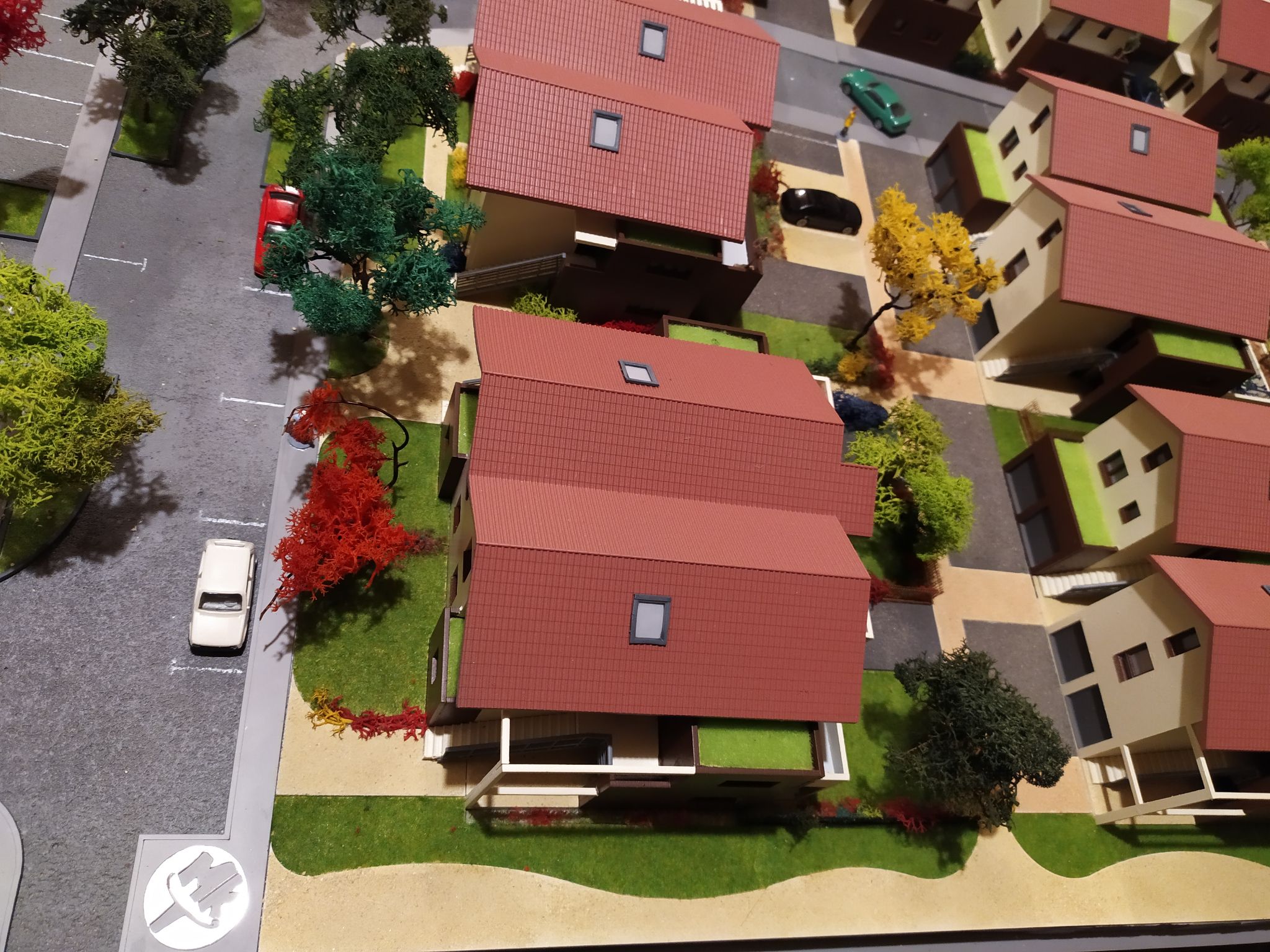

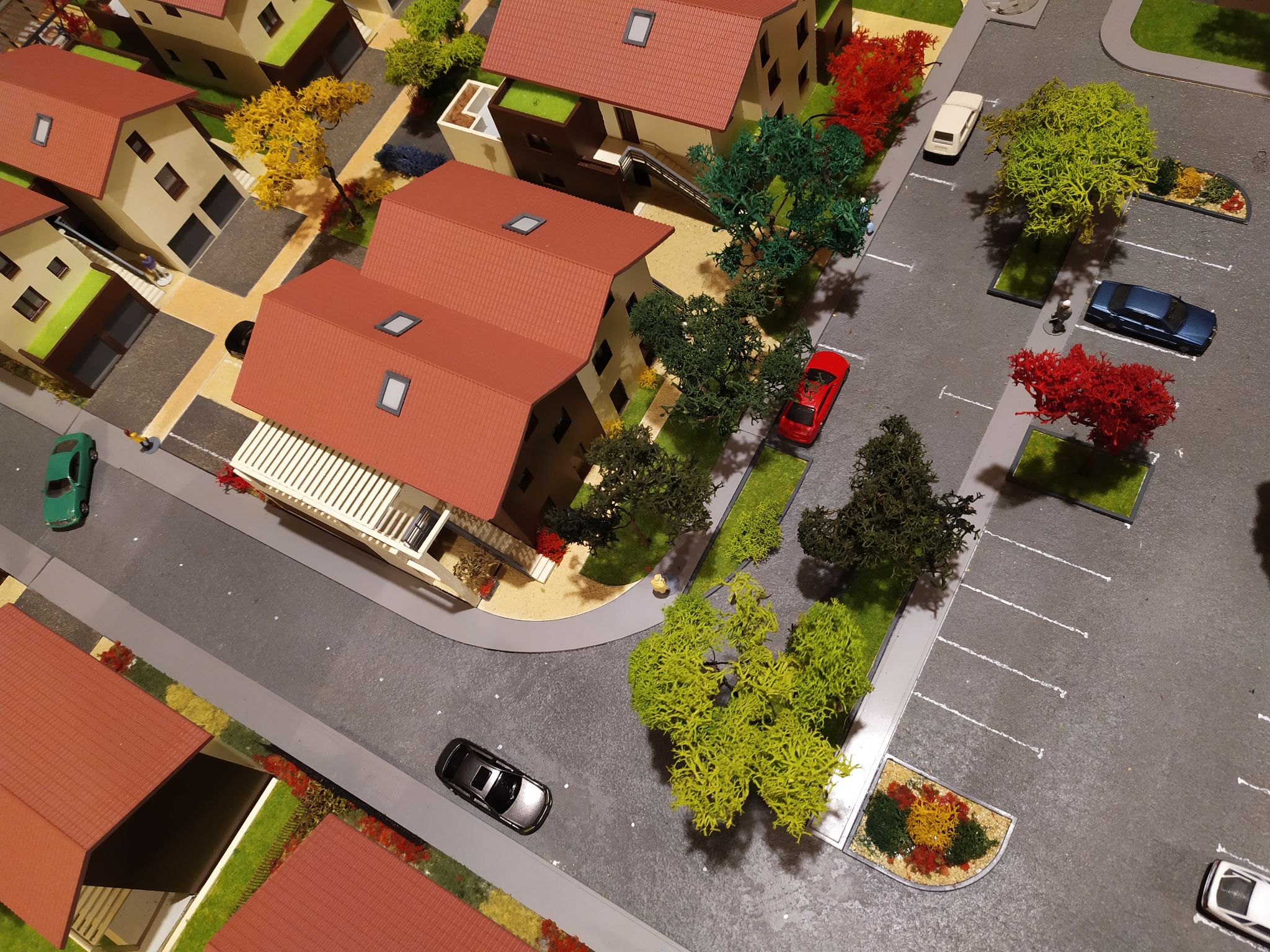

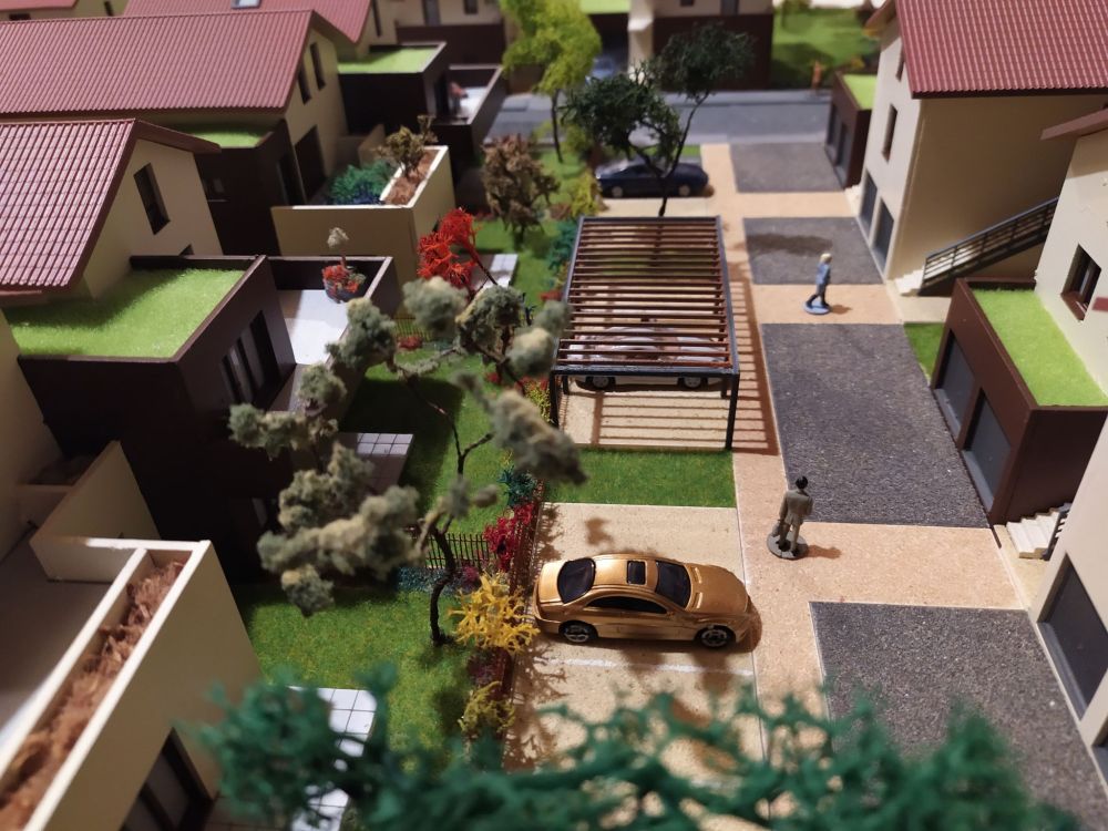

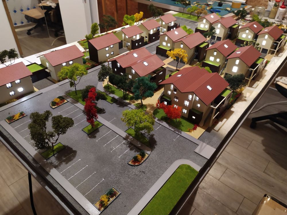

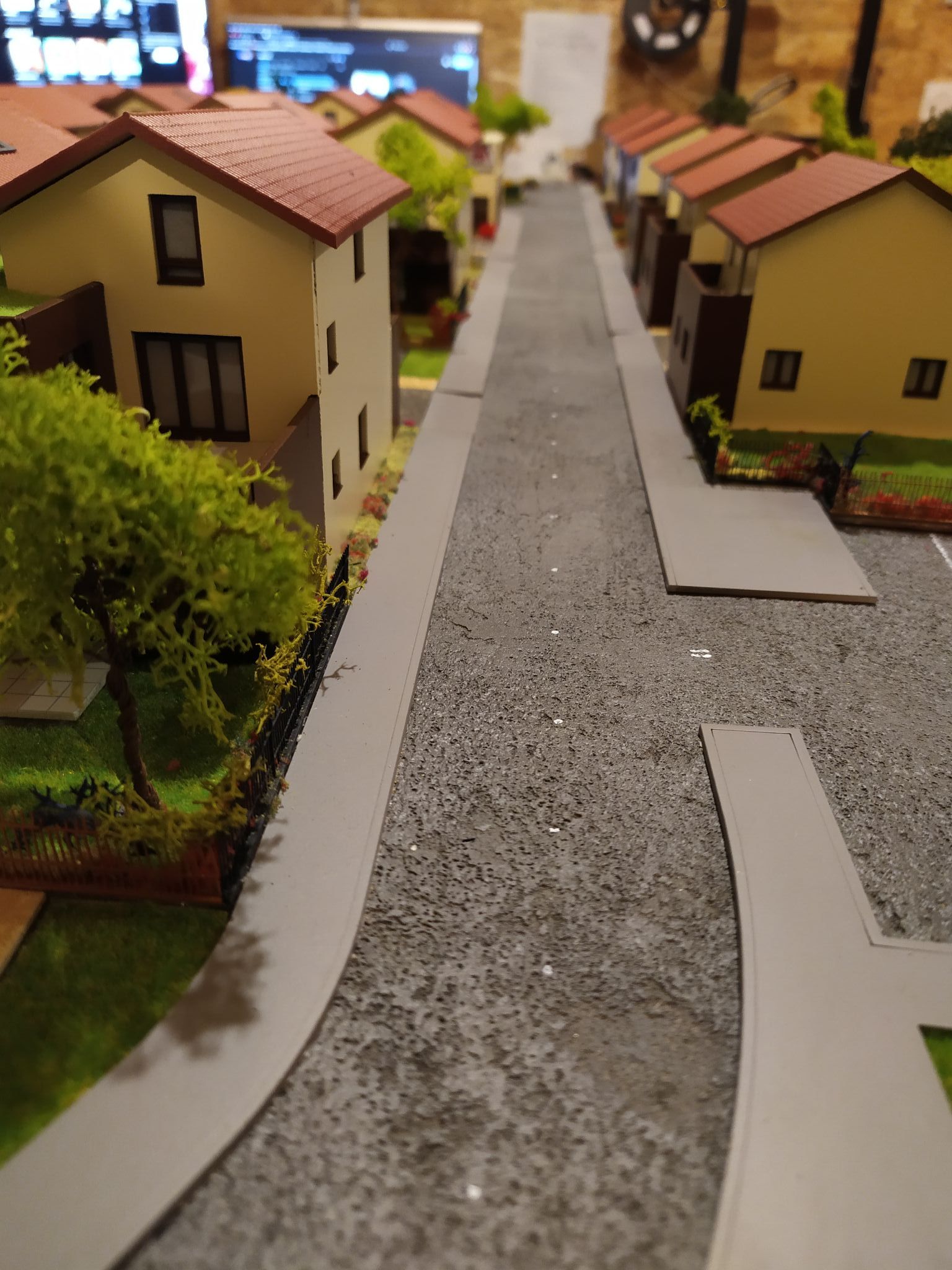

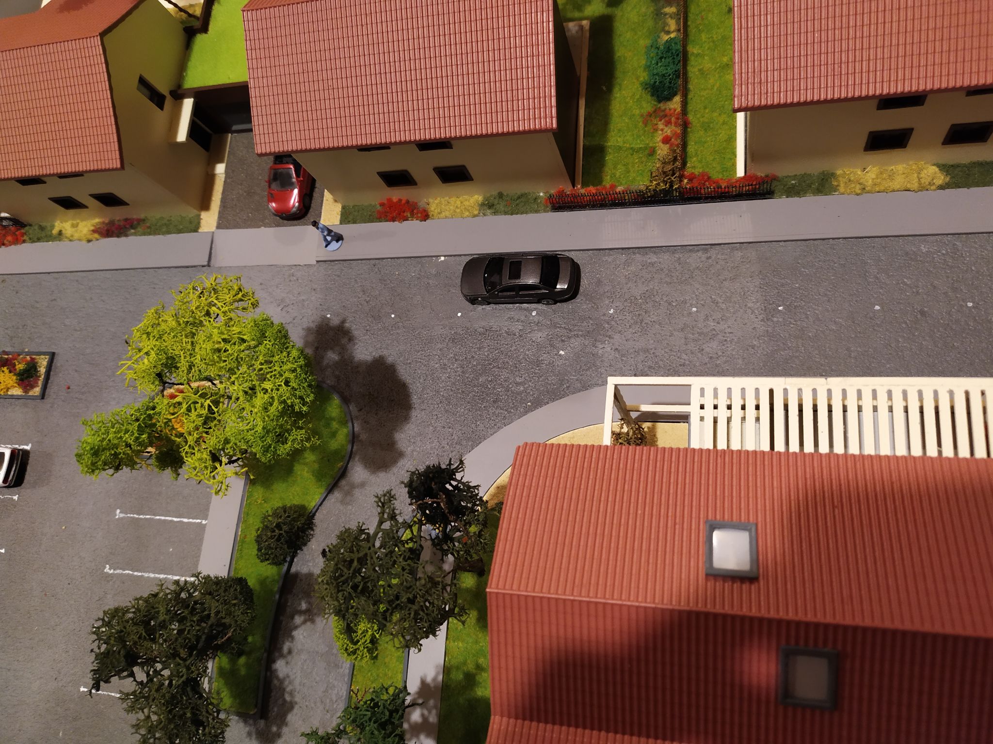

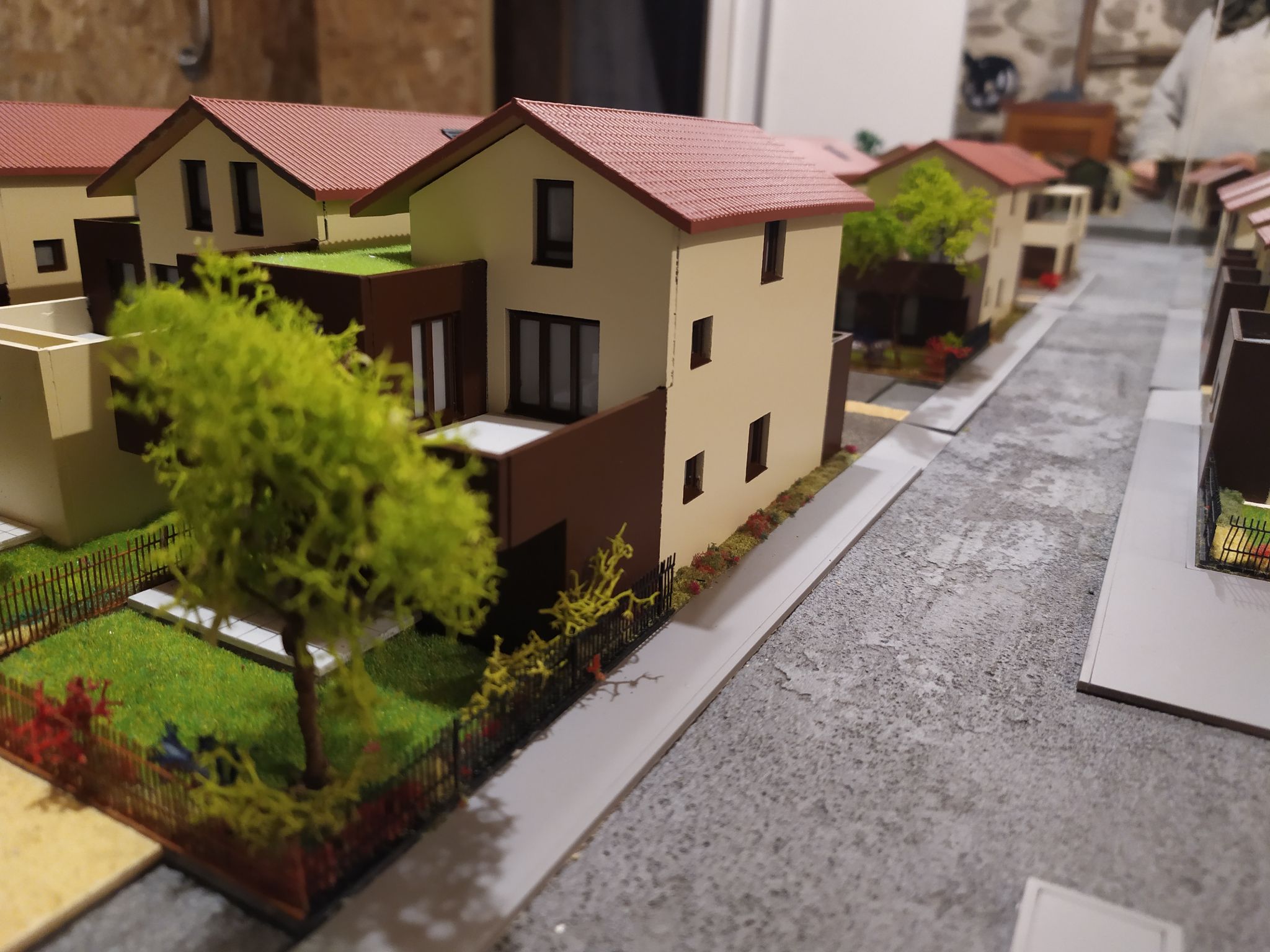

IMG_20221223_180941.thumb.jpg.5d051a5b4d611fe44806d270929e7ab3.jpgIMG_20221223_181529.thumb.jpg.e566c88ef1ee9e2ce7323ef48ffdcf36.jpgIMG_20221223_180927.thumb.jpg.6a0e51fbd55fce31bfd6191e713d9a9b.jpgIMG_20221223_181008.thumb.jpg.fc1717c40648c952c35d7d6c54496eea.jpgIMG_20221223_180824.thumb.jpg.3a74ff95cf72941ad5b338bc70a2d99f.jpgIMG_20221223_181045.thumb.jpg.e8aa62e1626aef3df8de8602829d9f7c.jpgIMG_20221223_181114.thumb.jpg.f1af39466a64b9e82133019774c56472.jpgIMG_20221223_181501.thumb.jpg.e6a69ba4dc9ad2f65d7c552bad2ac4cd.jpgIMG_20221223_181515.thumb.jpg.64bad501c1245e0e80031ffa6dea678e.jpg
  • J'aime 3
C'est propre mais va falloir donner un peu de vie, c'est jamais aussi propre dans la réalité, la ça fait quartier résidentiel d'un park Disney 😁
Je te conseil de "salir" un peu tout ça, traces sur les routes, sur les trottoirs, murs et toits des maisons, perso j'utilise des "craies" comme celle la :
https://www.action.com/fr-fr/p/craie-pastel-van-bleiswijck-2/
Et va falloir mettre un peu de bordel, dans les jardins, salon, barbeuk, jouets de gosses...
Modifié (le) par Ironblue
  • Haha 2
Petite question, pourquoi les murs en plexi, ce n’est pas ce qui est le plus bon marché ?
Et sinon top les arbres avec des coloris d’automne mais il faudrait des feuilles par terre à moins que tes employés municipaux soient des mecs ultra réactifs 😂.
  • Confus 1
Il y a 18 heures, Ironblue a dit :
Tout à fait d'accord 🙂
Sauf que là j'ai fait une belle remise donc je ne vais pas faire PLUS de zèle 😉
Il y a 17 heures, methylene67 a dit :
Et bien c'est de loin le rapport qualité solidité prix 😅. 1€43HT la plaque de 1.5mm en 500x300mm. 2€86HT en 3mm 😌. Si tu as d'autres tuyaux je suis preneur 😇
Le 23/12/2022 at 09:15, divers a dit :
Oui c'est la dernière étape. Ça sera pour lundi 😉
Si tu voyais ce que fait la concurrence 🤭
Je suis déjà très loin de la 🤬 qui est la norme du marché 😌
Juste pour toi Promis je vais en mettre 😎

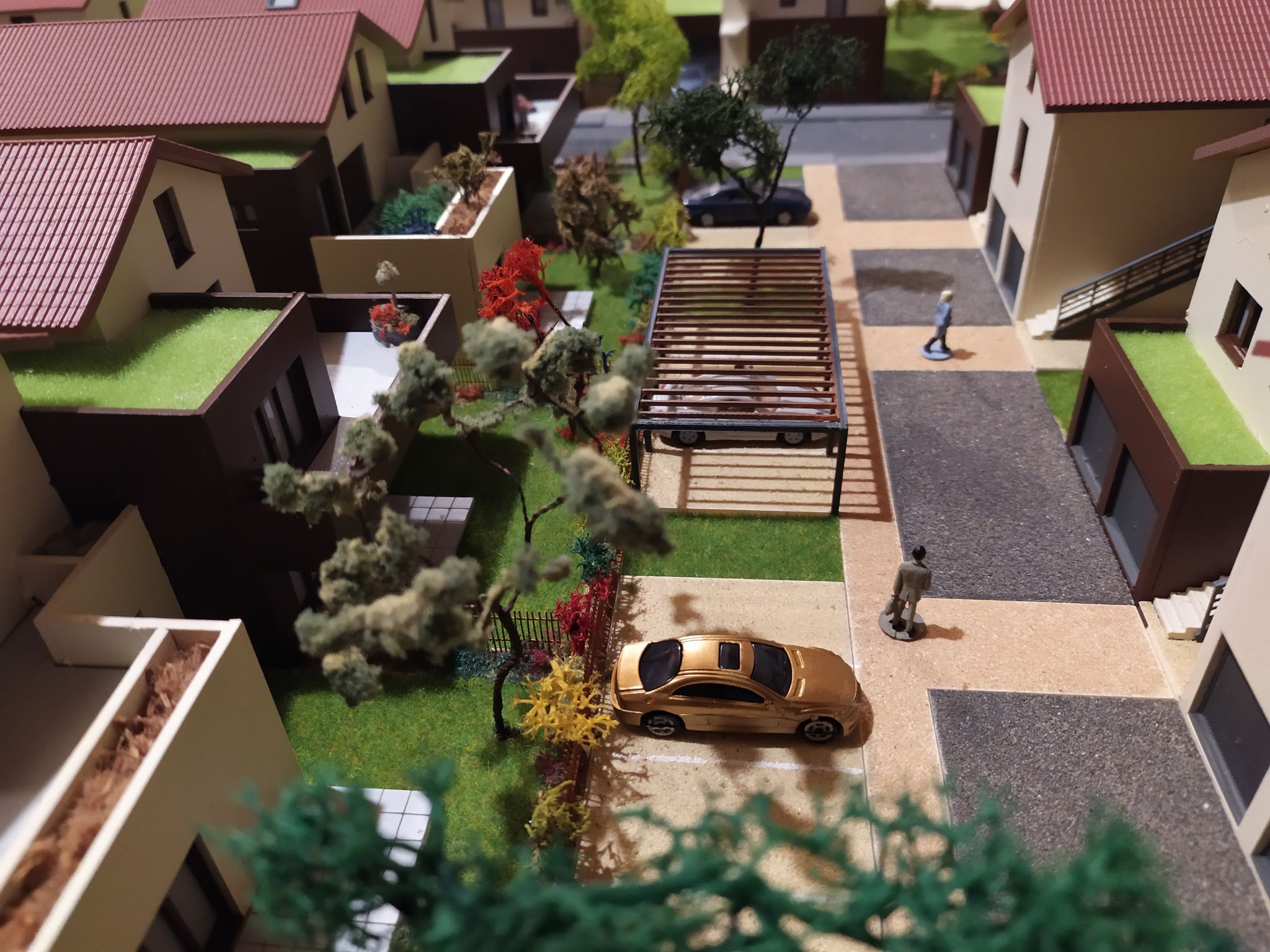

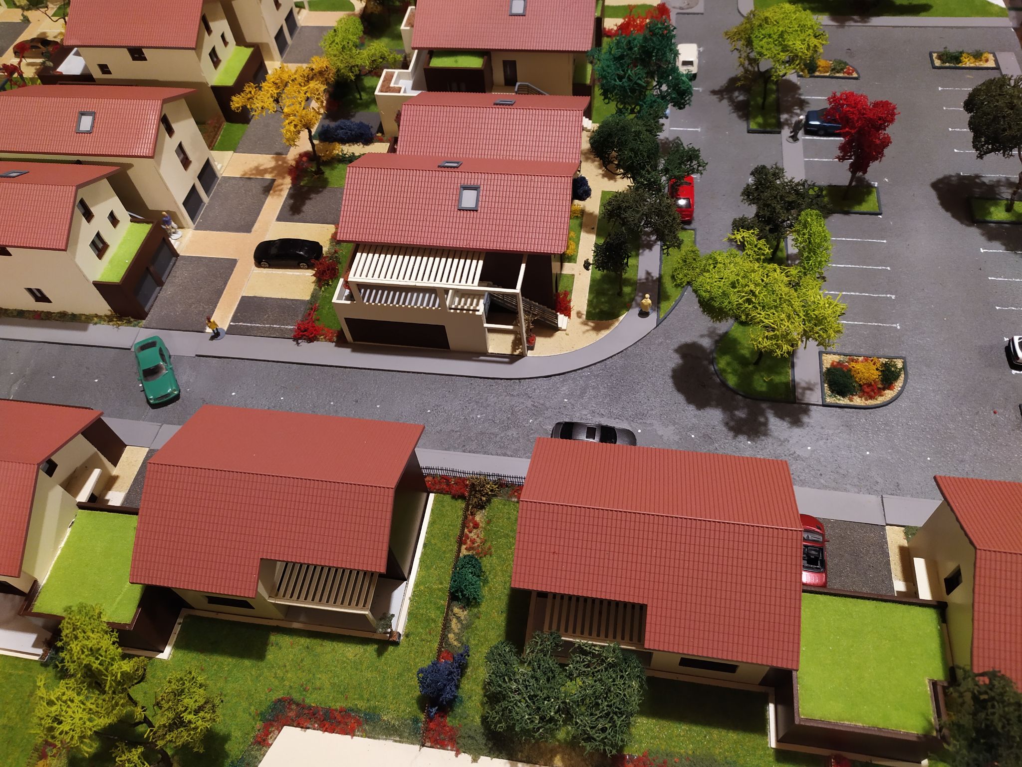

  • J'aime 5
  • Wow 3
