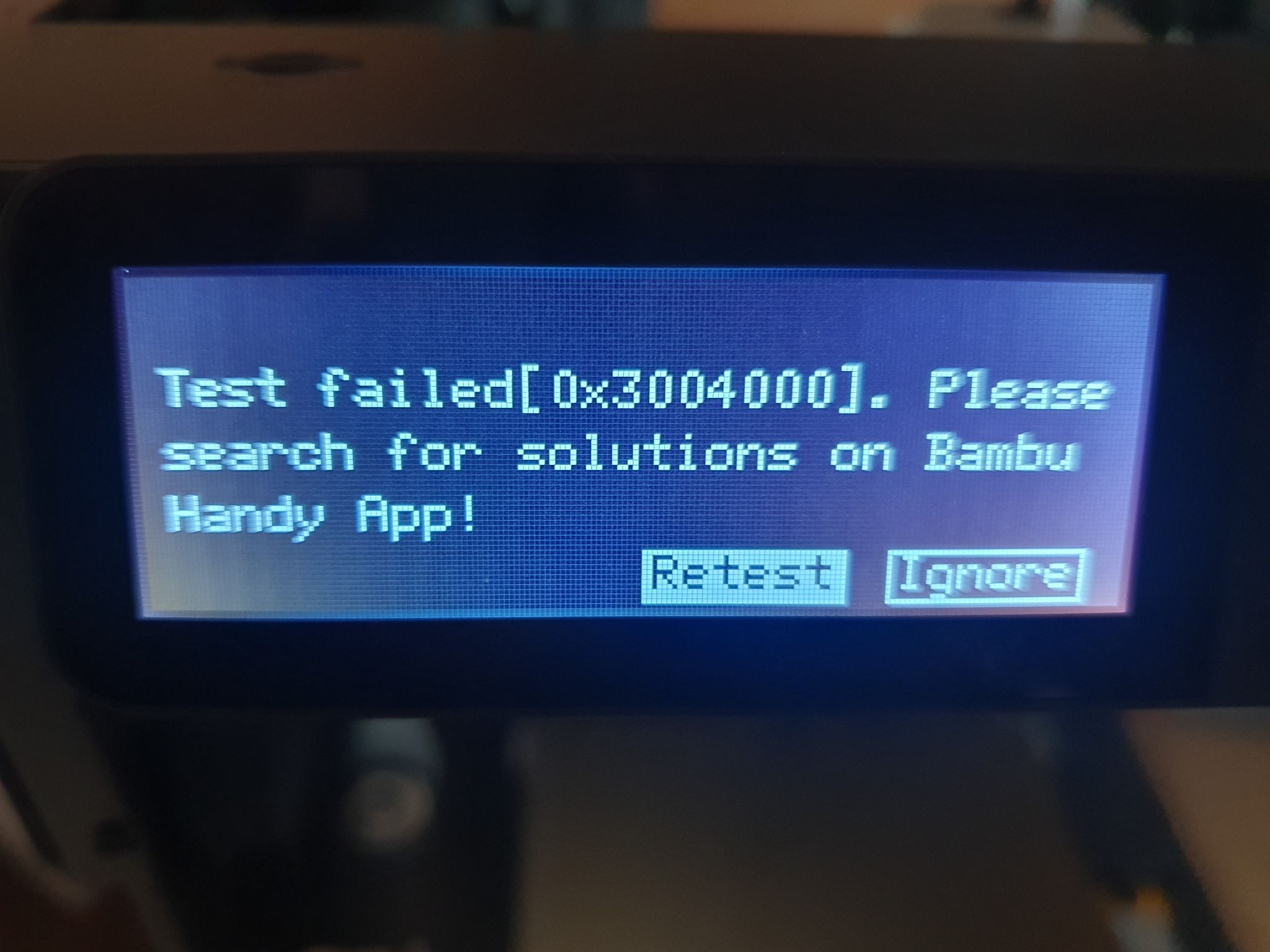

Bonjour à tous , je viens de recevoir ma P1P , self testing et déjà un message d'erreur 😔
Le moteur de l'axe Z semble être bloqué .

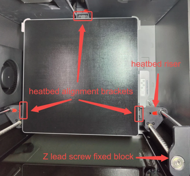

Sachant que dans mon cas, j'avais aussi un souci (l'axe Z bloquait lors du calibrage) : il y a une procédure pour remettre d'équerre le plateau / à la bonne place (qui a pu légérement bougé pendant le transport - une histoire de 2, 3 mm)
edit : c'est çà que j'avais dû faire (sur une X1C, mais çà doit être pareil sur une P1S/P1P)
https://wiki.bambulab.com/en/x1/troubleshooting/homing-z-axis-failed_part-unit-interference

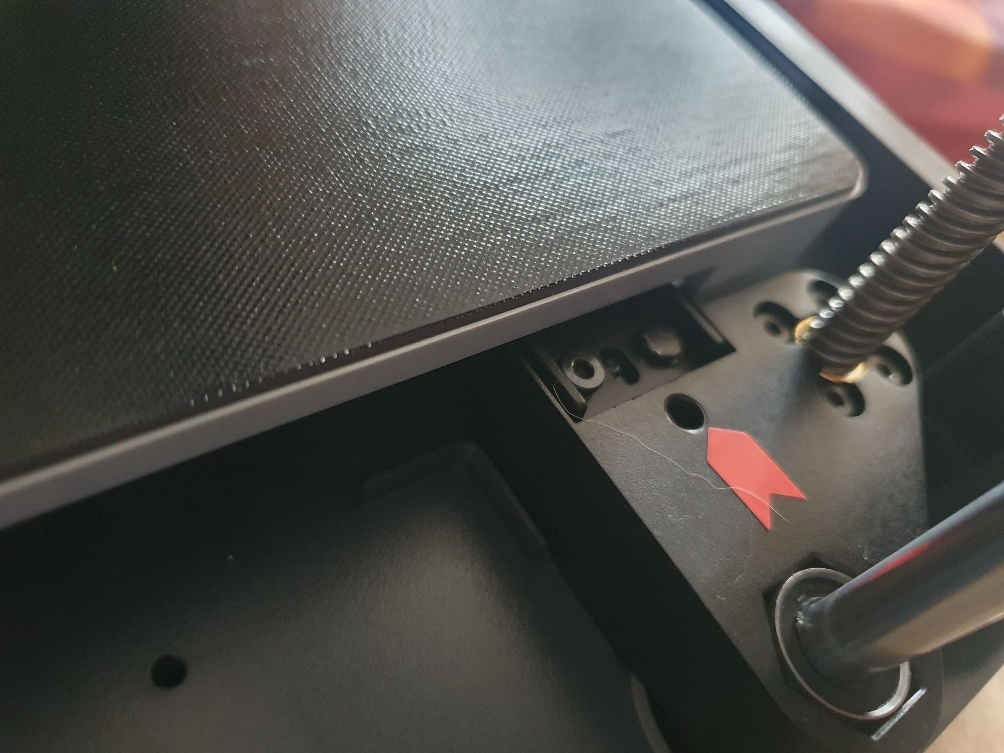

merci pour l'info mais il y a un soucis je ne peux pas dévisser les 6 vis car 3 sont bouchées .

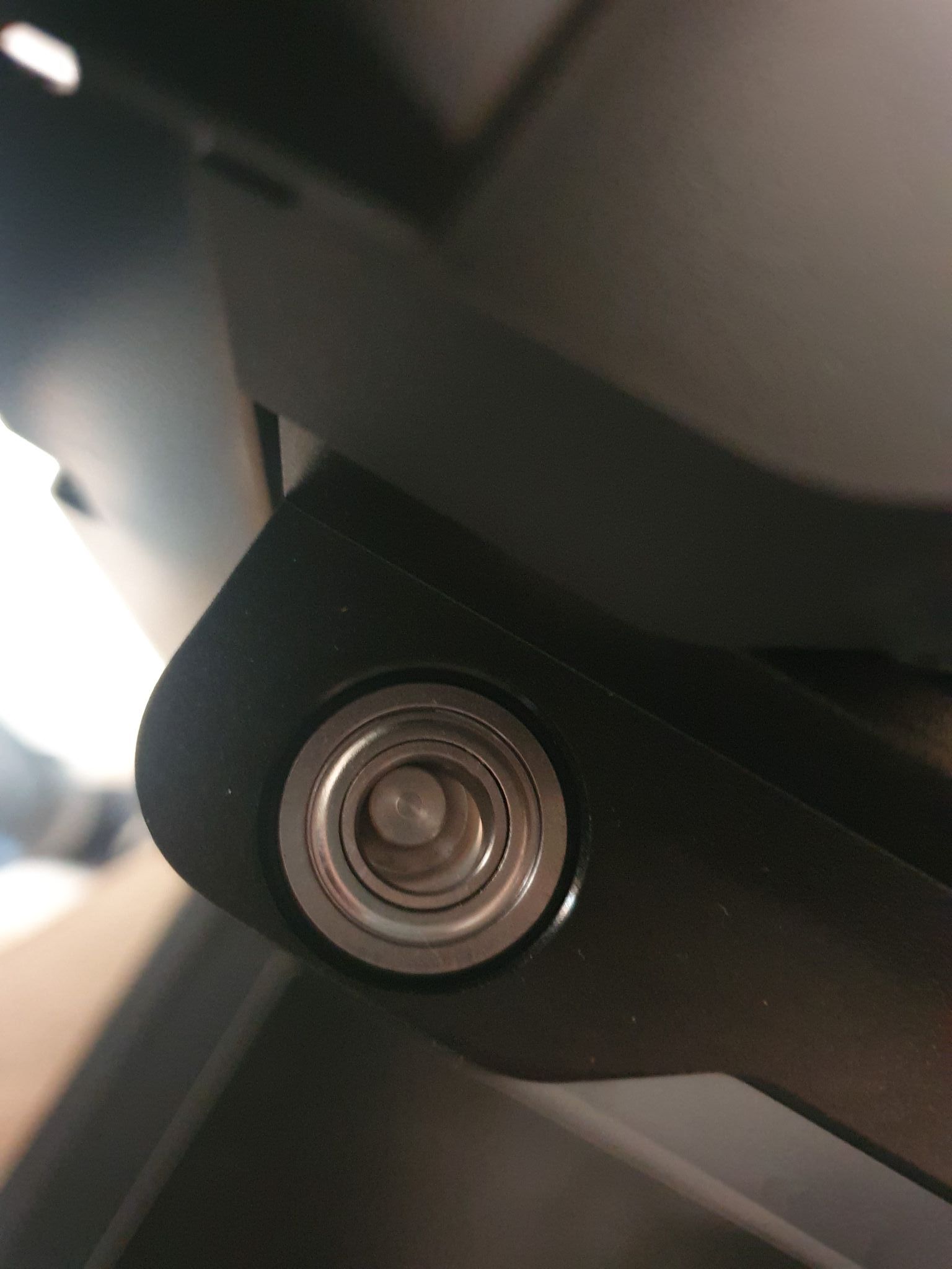

j'ai aussi constaté ce qui me semble être un problème , qu'en pensez vous ?
Ok, donc visiblement une différence entre séries X1 et P1*.
Ta dernière photo a l'air bizarre...
Et c'est quoi le code erreur que tu as eu sur l'écran ? (peut être visible encore dans Bambu handy, l'appli Android, je ne sais pas)
En tout état de cause, tu devrais probablement faire un ticket au support Bambu, depuis leur site web.
Et tu as bien sûr devissé les vis pointées par les flèches rouges, juste pour être sûr ?
oui j'ai bien retiré les 3 vis ou il y avait les flèches rouges . j'ai commencé à faire un ticket mais il me demande de lui téléverser des journaux ( ou puis je trouver ça ? )

Bonjour à tous , tous est rentré dans l'ordre . J'ai démonté le capot arrière et j'ai constaté que la tige était sortie de son logement en haut . Bambu lab me dit que c'est surement pendant le transport . Les impressions sont impeccables maintenant .
