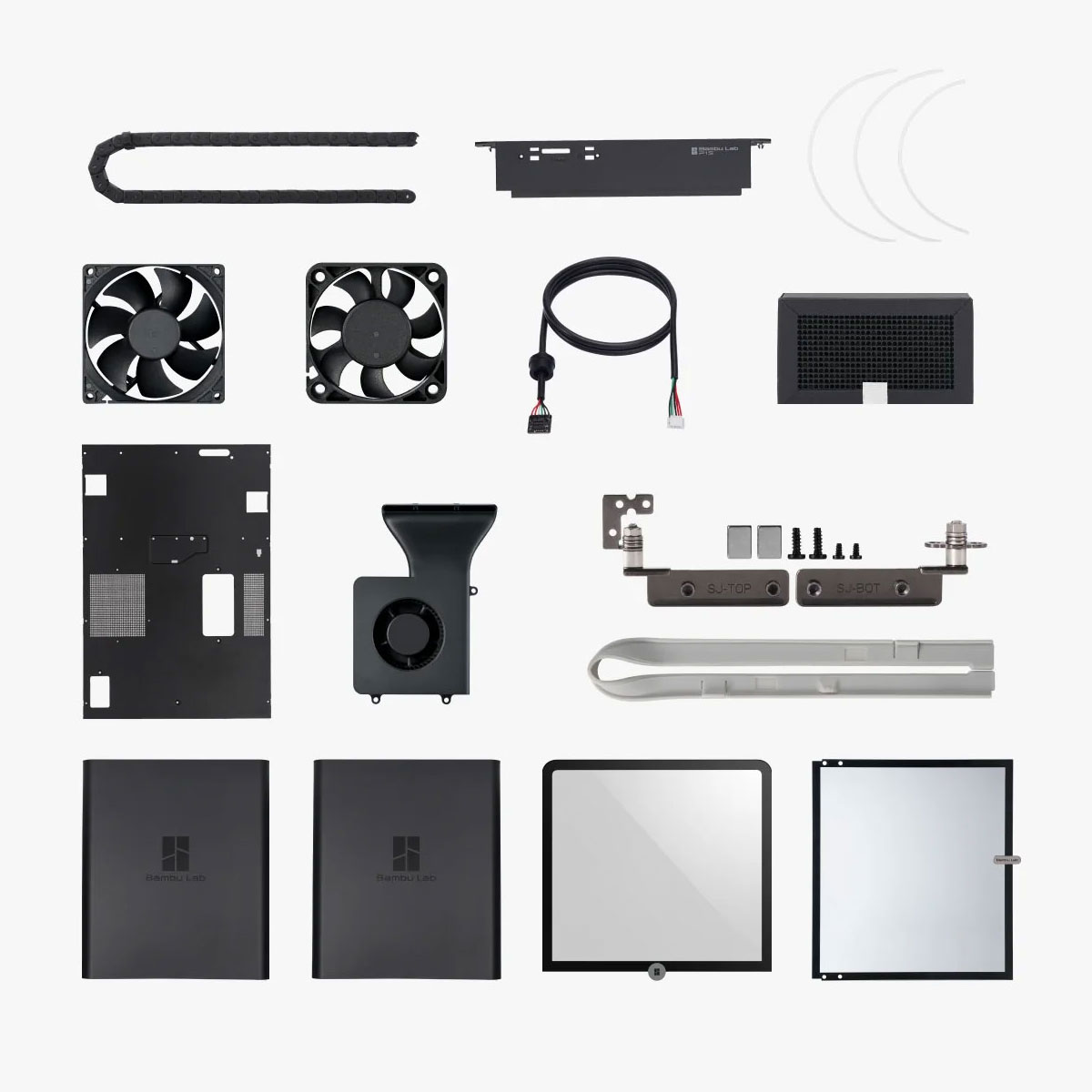

Pour bénéficier des dernières améliorations de la série P1, Bambu Lab propose un kit upgrade à seulement 160€ pour convertir une P1P en P1S. Aucun composant ne concerne l’impression 3D mais le kit permet de fermer totalement la P1P qui n’était qu’un châssis de CoreXY ouvert avec la possibilité d’imprimer les panneaux. Ici, les côtés seront fermés et une porte sera ajoutée.
Des ventilateurs et un filtre à charbon actif complètent la solution d’upgrade pour refroidir, sécuriser et mieux contrôler la température interne. Enfin, quelques accessoires sont ajoutés, dont un tube PTFE issu de la série X1 / X1C.
Tous les détails sur le kit upgrade P1S sont ici.
