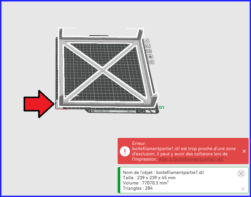

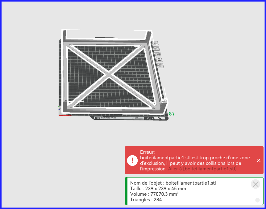

par contre j'aurais une question pour les testeurs quelle est la taille réelle d'impression ? vous annoncez tous 256x256x256,
pourquoi je peux pas ?  ?  ? merci de m'expliquer, il y a un truc ?

Salut,
Il y a 1 heure, bblt a dit :

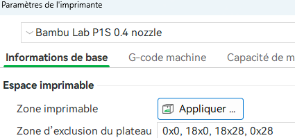

parce que ta pièce empiète sur la zone d'exclusion identifiée en gris clair:
Citation

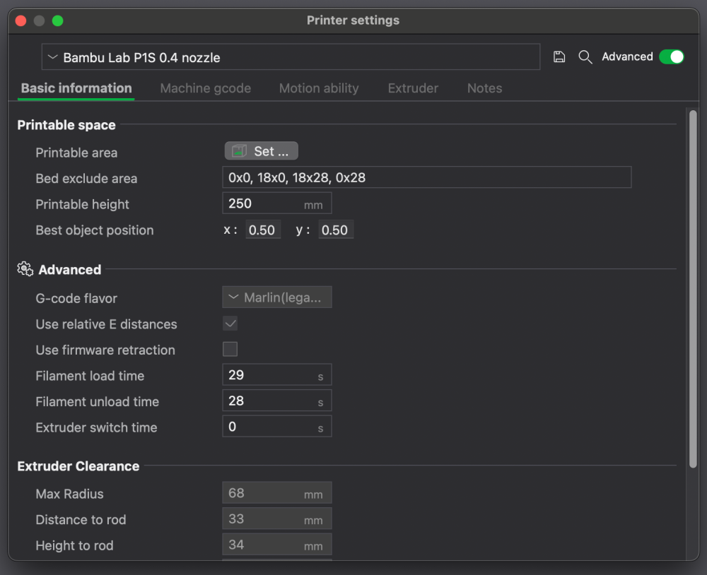

cette zone est précisée dans les paramètres de l'imprimante:
Citation
c'est donc 256x256x256 moins un pavé de X18 Y28 Z256 dans l'angle avant gauche

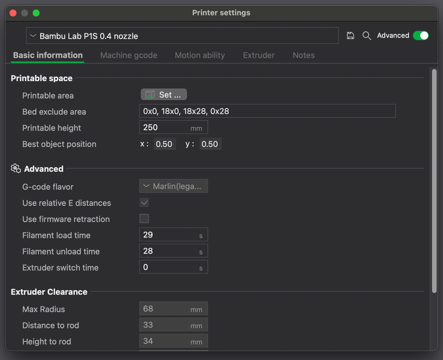

Apparemment, tu peux supprimer la calibration du flux de filament en décochant la case avant envoi du fichier Gcode à condition de régler correctement les paramètres du filament.
Citation
4356d85eea242921f3bb866a121c8fcde466689b
Dans ce cas, il faut supprimer la zone d'exclusion.

De toute évidence, tu n'as pas compris ma réponse: il "suffit" de désactiver la calibration du flux de filament et de supprimer la zone d'exclusion. Dans ce cas, tu peux imprimer sur toute la surface du plateau
Modifié (le) par pommeverte
Il y a 2 heures, pommeverte a dit :

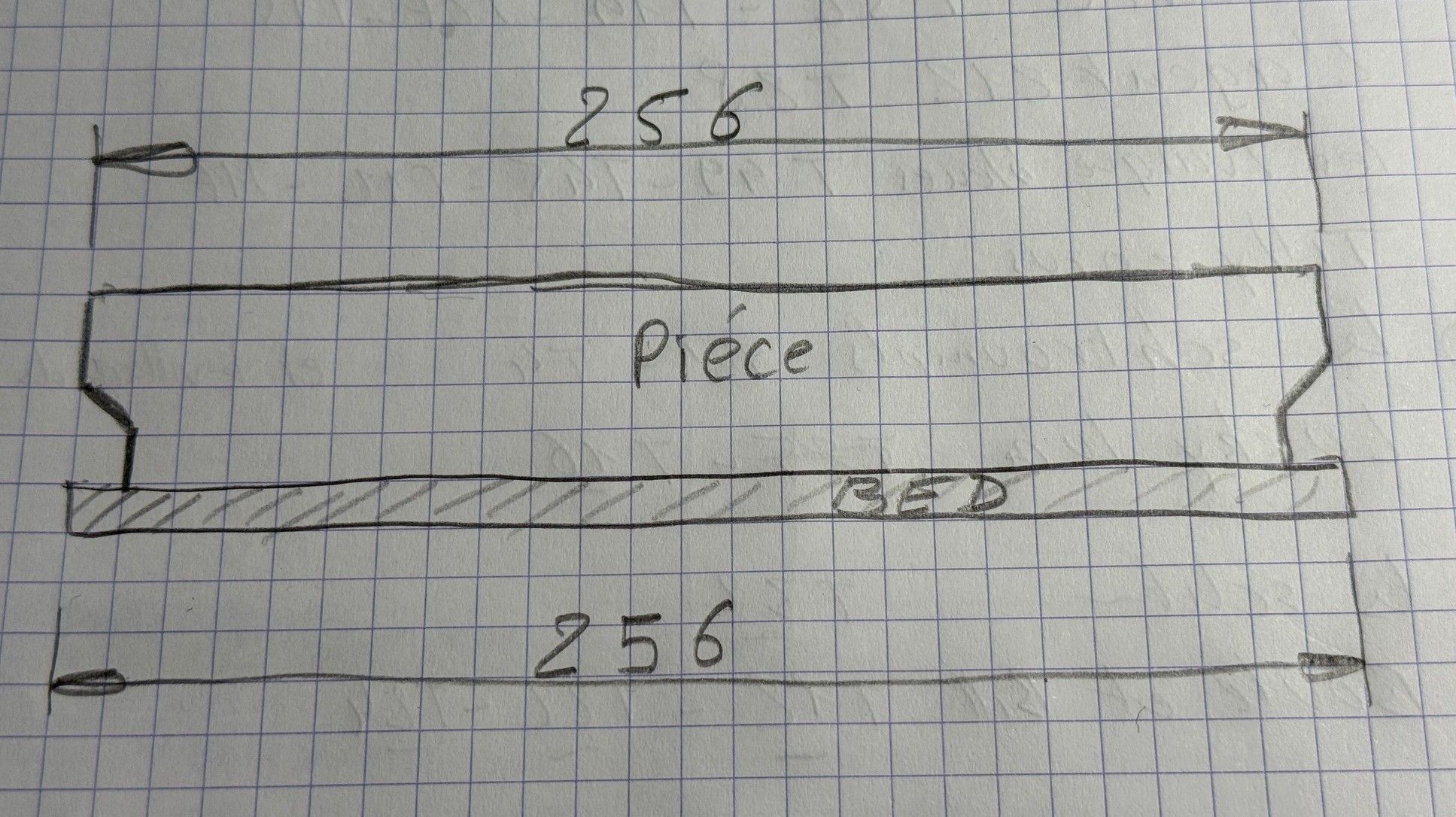

J'ai essayé d'imprimer ce type de pièce avec mon A1 (c'était 250 x 250 avec des "pieds" au bord): Résultat Échec par décollage au bout de 1 cm de haut environ.
Raison: la plateau de l'A1 fait 256 x 256 mais la chauffe est comme une poêle à frire: ça chauffe bien moins sur les bords. Donc quand les pieds ont commencés à monter, ils n'y avait plus assez de température et comme les pieds faisait alors 5 x 10 (mm) ils ont dé-laminés... (c'est le seul cas où mon A1 a loupé un truc)
Je pense donc que ta pièce serait trop au bord pour réussir.
C'est vrai que la taille maxi est plutôt théorique. Ce serait uniquement valable pour des impression à froid.
C'est principalement le retrait de la pièce qui cause le délaminage des extrémités et non la faible différence de température entre le centre et les bords.
