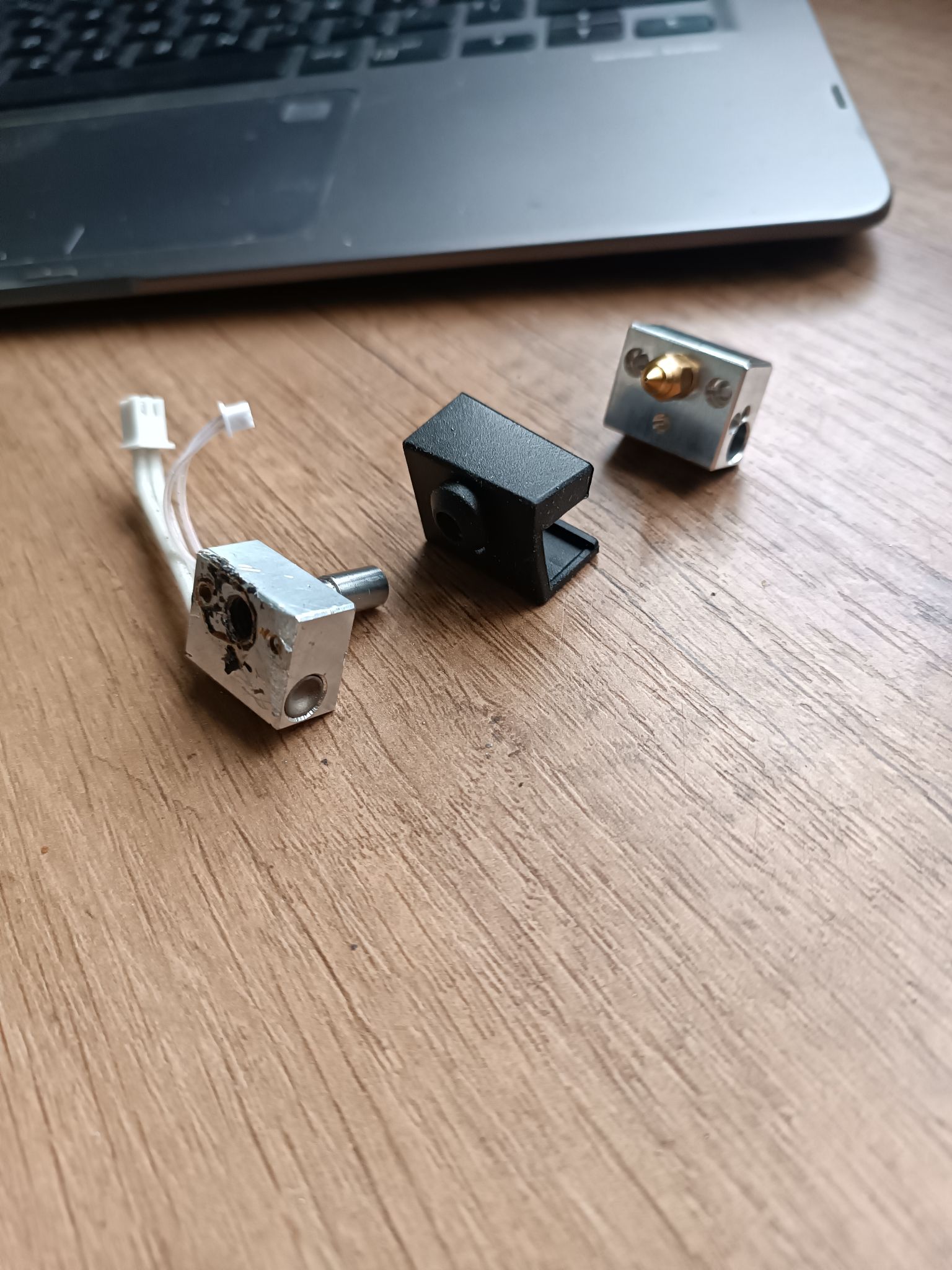

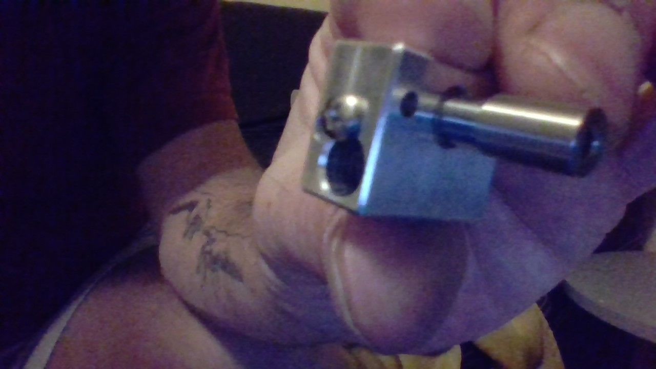

nico38140 Posté(e) Décembre 27, 2022 Auteur Partager Posté(e) Décembre 27, 2022 J ai essayé de limer un peu la tête pour pouvoir la dévisser ensuite avec une pince et la la tête vient de sauter Voilà la tête de vis vient de sauter après l avoir essayé de la limer un peu. Je me retrouve avec un hotend impossible à dévisser ... Suis deg Lien vers le commentaire Partager sur d’autres sites More sharing options...
PPAC Posté(e) Décembre 27, 2022 Partager Posté(e) Décembre 27, 2022 il y a 2 minutes, nico38140 a dit : et la la tête vient de sauter ha ... navré ... la c'est délicat voir improbable de sortir une vis si elle n'a plus de tête ... Peut être avec une photo et une idée de MacGyvers ... Lien vers le commentaire Partager sur d’autres sites More sharing options...

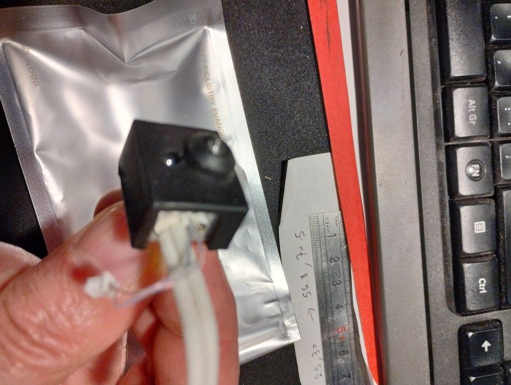

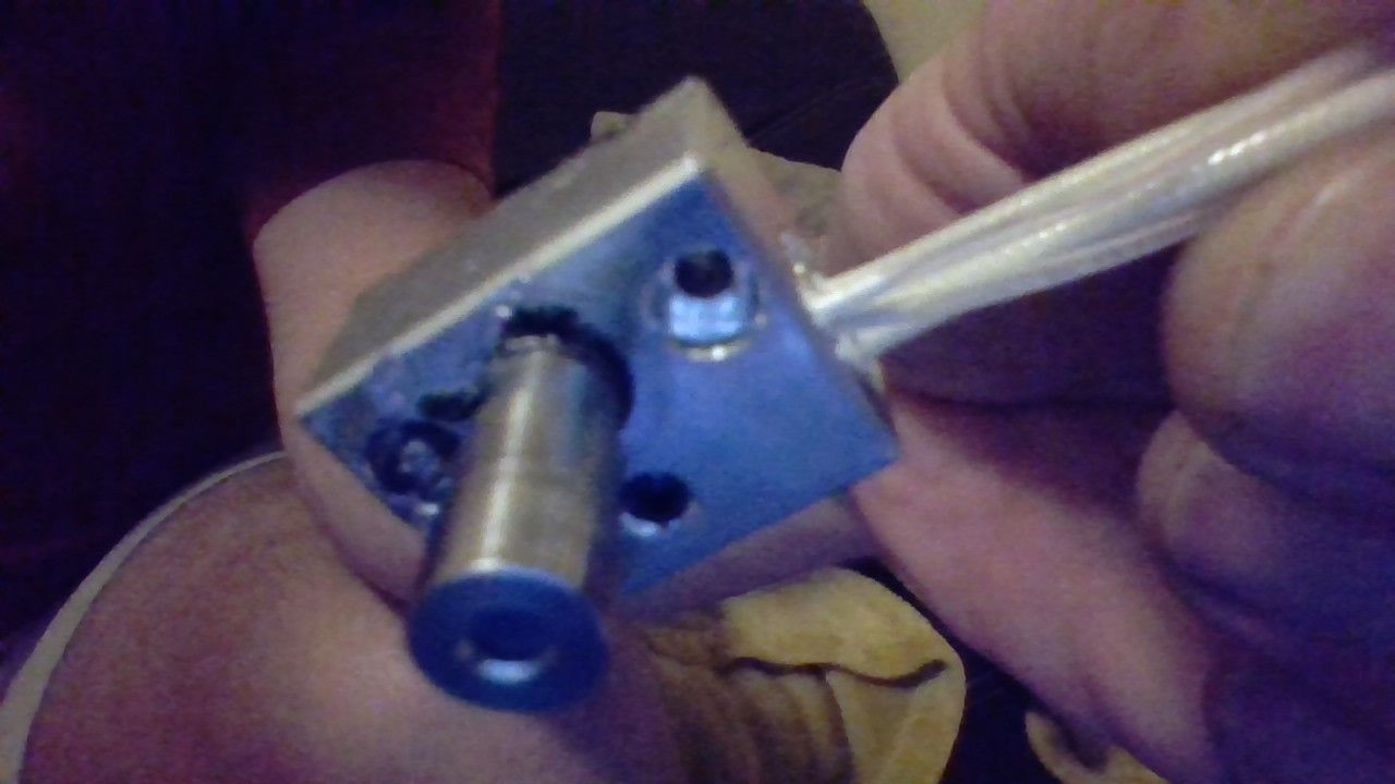

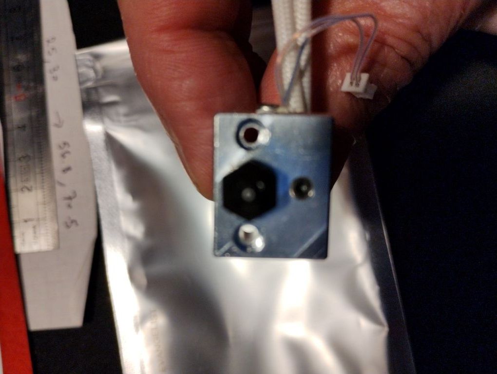

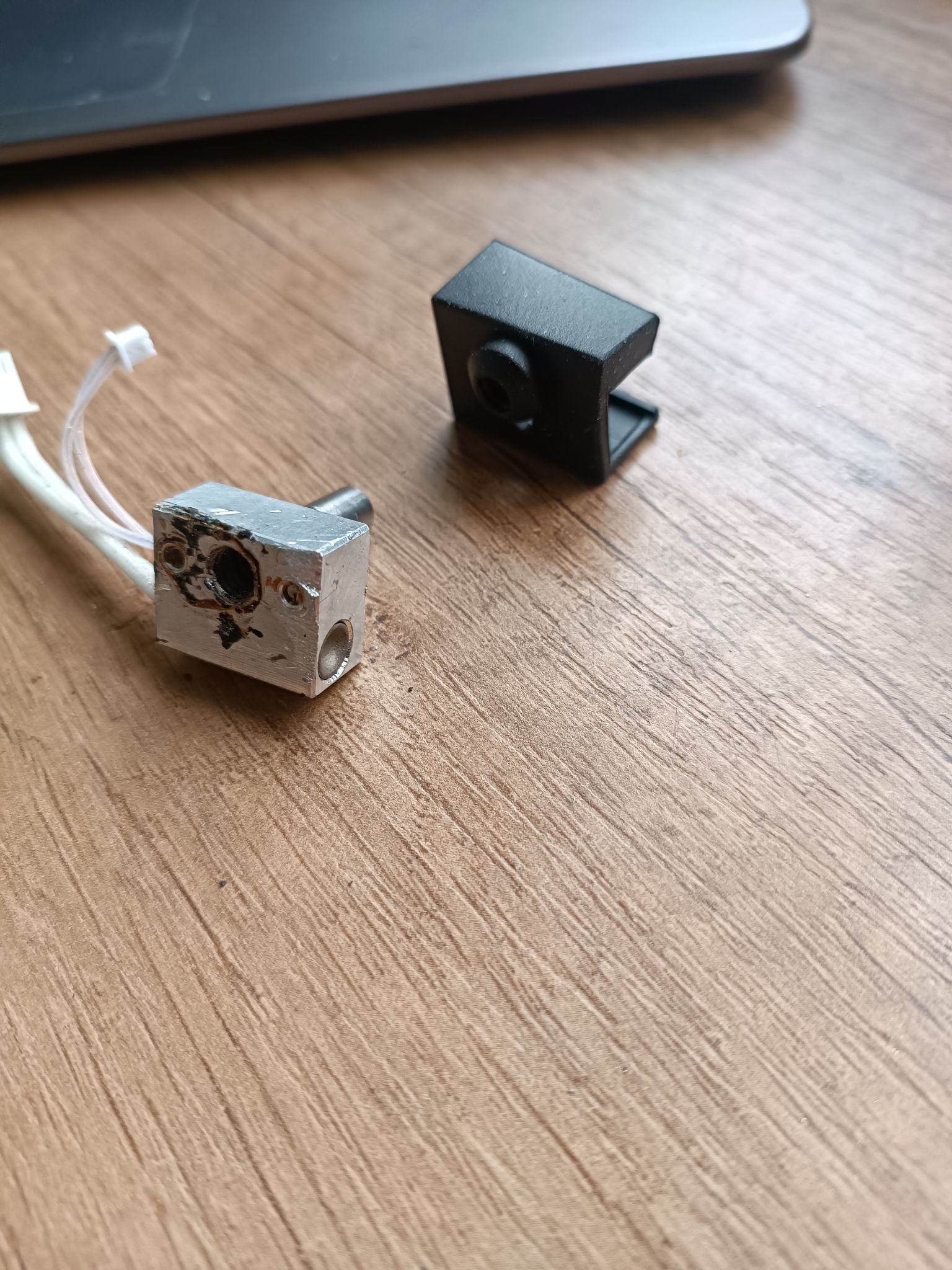

nico38140 Posté(e) Décembre 27, 2022 Auteur Partager Posté(e) Décembre 27, 2022 il y a 11 minutes, PPAC a dit : ha ... navré ... la c'est délicat voir improbable de sortir une vis si elle n'a plus de tête ... Peut être avec une photo et une idée de MacGyvers ... Bon j ai pu finir d enlever le hotend... Celui ce mort une partie de la vis est restée dedans... J en ai un de rechange mais je ne sais pas comment transvaser les câbles ?? Sur la photo on voit bien aussi l incompatibilité entre le hotend et sa soit disant chaussette adaptée pour vendu par Amazon les deux... Est ce qu il est possible de faire basculer les deux câble sur le neuf ? Voilà la différence entre les deux hotends... Le pourri celui de gauche c'est celui d amazon. Lien vers le commentaire Partager sur d’autres sites More sharing options...
PPAC Posté(e) Décembre 27, 2022 Partager Posté(e) Décembre 27, 2022 (modifié) il y a 23 minutes, nico38140 a dit : perdu pour perdu si tu a une Dermel avec un petit disque suffisamment fin , tu fait une coupe pour tenter de faire une fente dans se qui reste de la vis pour on l'éspère arriver a la deviser avec un tournevis plat. Sinon ... perse ce qu'il reste de la vis pour libérer le bloc de chauffe ? Mais là il te faut peut être attendre d'autres avis avant de risquer de faire plus de dégâts. ... il y a 4 minutes, nico38140 a dit : Est ce qu il est possible de faire basculer les deux câble sur le neuf ? Heu normalement oui c'est la cartouche de chauffe (retenus par une vis sans tête) et la thermistance ( attention fil des thermistance souvent très fragile ) qui devrait pouvoir s'enlever ( mais vu comment tu semble avoir la poisse ... fait une offrande au dieux des imprimantes 3D avant d'y toucher ) Modifié (le) Décembre 27, 2022 par PPAC Lien vers le commentaire Partager sur d’autres sites More sharing options...
fran6p Posté(e) Décembre 27, 2022 Partager Posté(e) Décembre 27, 2022 (modifié) Il y a 1 heure, nico38140 a dit : Sur la photo on voit bien aussi l incompatibilité entre le hotend et sa soit disant chaussette adaptée pour vendu par Amazon les deux... En fait il n'y a pas «d'incompatibilité» : le corps de chauffe a été monté à l'envers. Un côté possède un enfoncement pour les deux vis de maintien sur le radiateur, l'autre côté, les trous de passage des vis affleurent la surface. Si tu avais reçu le corps prémonté c'est une erreur de montage du «vendeur». Quand la buse et le heatbreak sont montés (vissés) chacun du bon côté, la chaussette joue parfaitement son rôle. Pour retirer la thermistance et la cartouche de chauffe, il y a deux vis, une sur le côté qui maintient la thermistance, l'autre dessous le bloc de chauffe au milieu des passages de vis de maintien avant la buse. Comme l'a dit @PPAC, attention avec les fils de la thermistance, au remontage ne surtout pas serrer trop fort la vis de maintien. Sinon ou coupure ou écrasement, dans les deux cas l'imprimante indiquera une erreur. Procure-toi un grigri, un trèfle à 4 feuilles, une patte de lapin, un fer à cheval pour conjurer le sort Modifié (le) Décembre 27, 2022 par fran6p 1 1 Lien vers le commentaire Partager sur d’autres sites More sharing options...
nico38140 Posté(e) Décembre 27, 2022 Auteur Partager Posté(e) Décembre 27, 2022 J ai acheté le truc sur Amazon pensant que c était bon ... Si en plus je ne peux plus faire confiance aux revendeur je dois faire quoi Sérieux tout ça est déprimant Lien vers le commentaire Partager sur d’autres sites More sharing options...

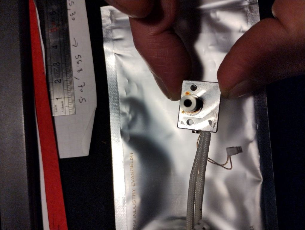

nico38140 Posté(e) Décembre 28, 2022 Auteur Partager Posté(e) Décembre 28, 2022 Salut Fran6p, non le kit est arrivé en entier, déja monté. Il y a bien un defaut de fabrication car les trois trous sont usinés sur le coté gauche de la buse et non à droite (enfin selon dans quel sens tu prend le hotend)... Quand je regarde mon hotend je me dit que je vais avoir du mal à le devisser car on dirait qu'il y a une sorte de "pate" qui le maintient? Il existe pas des hotend sans sylicone 'full metal"pour que ce soit plus facile à monter et que je n'ai pas d'erreur de fixation de buse... car je viens de relire encore une fois le montage de la buse et je ne comprends pas mon erreur. Si c'est pour remonter encore un hotend neuf et que cela me refasse le coup au bout de deux impressions ...c'est bon !! Sur les photos on voit bien l'usinage à l'envers ... Lien vers le commentaire Partager sur d’autres sites More sharing options...
Savate Posté(e) Décembre 28, 2022 Partager Posté(e) Décembre 28, 2022 (modifié) il y a 17 minutes, nico38140 a dit : Sur les photos on voit bien l'usinage à l'envers ... Sur les photos on voit juste que le heatbreak n'est pas monté dans le même sens comme indiqué par @fran6p. il suffit de le dévisser et de le revisser du bon côté... Modifié (le) Décembre 28, 2022 par Savate Lien vers le commentaire Partager sur d’autres sites More sharing options...
nico38140 Posté(e) Décembre 28, 2022 Auteur Partager Posté(e) Décembre 28, 2022 Impossible il n y a pas les usinages pour. Y a un seul trou et il est bloqué par une soudure. Les petits câbles sont aussi soudés par une espèce de pâte... Lien vers le commentaire Partager sur d’autres sites More sharing options...
Savate Posté(e) Décembre 28, 2022 Partager Posté(e) Décembre 28, 2022 Il y a 1 heure, nico38140 a dit : Y a un seul trou et il est bloqué par une soudure c'est juste de la pâte thermique (et c'est normal qu'il n'y ait qu'un seul trou pour la cartouche chauffante, la thermistance est - il me semble sur cette imprimante - une petite boucle assez fragile qui se met sur ou sous la vis) En chauffant le bloc, ça devrait simplifier l'extraction. Après comme ce sont deux pièces 'd'usure', tu peux aussi les changer pour ne pas te prendre la tête à les décoller. 1 Lien vers le commentaire Partager sur d’autres sites More sharing options...

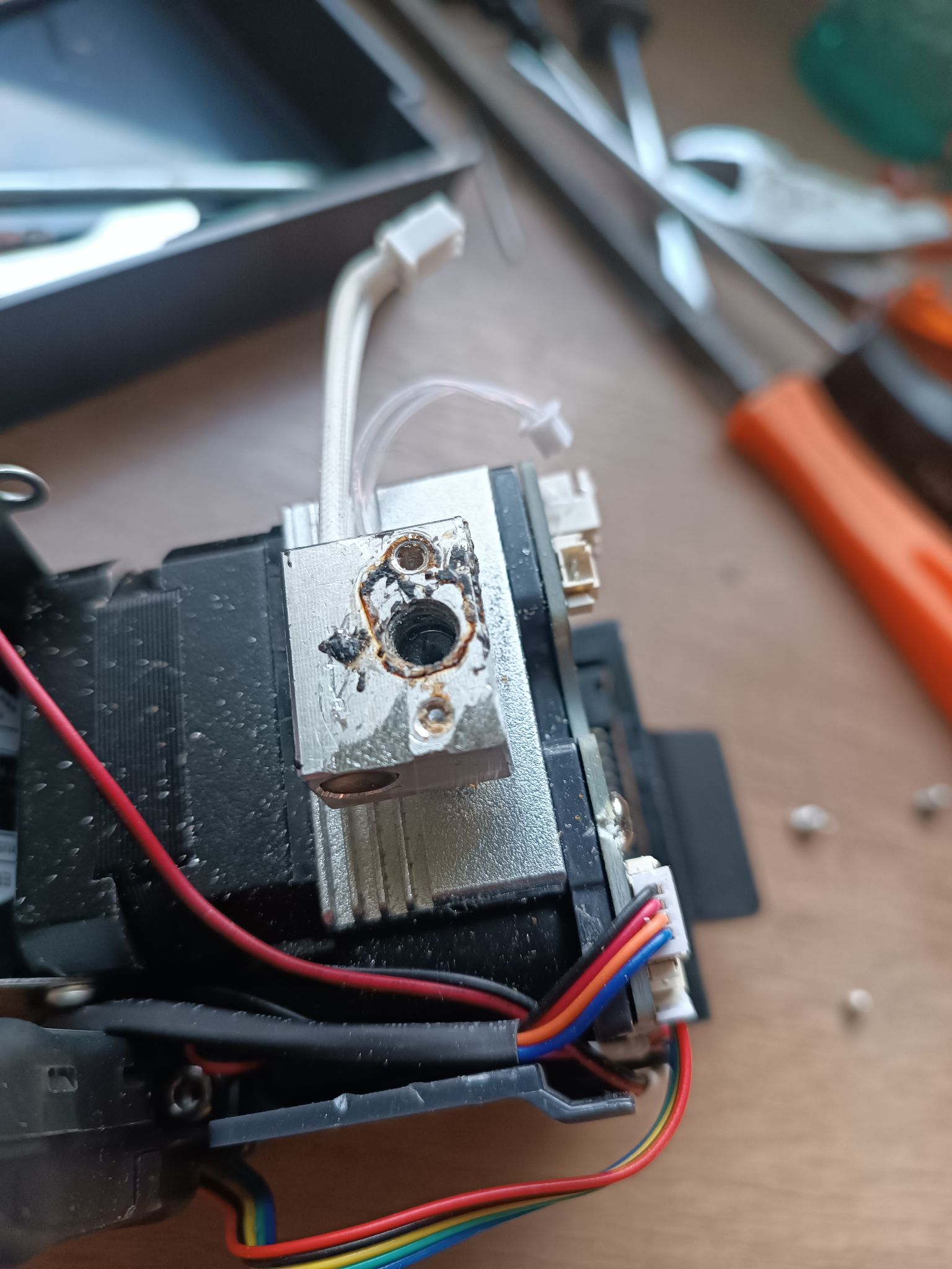

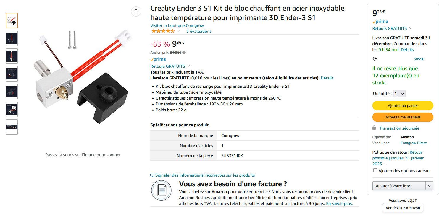

fran6p Posté(e) Décembre 28, 2022 Partager Posté(e) Décembre 28, 2022 (modifié) @nico38140 Si le bloc chauffant a été acheté via la «zone» ET que tu es encore dans les délais de retour, le plus simple serait de le renvoyer pour être remboursé. Ensuite achète un bloc chauffant complet mais pas celui du lien de @papajds, même s'il est peu cher. Son heatbreak contient un mini morceau de PTFE. Il vaut mieux prendre un bloc prévu pour Ender3 S1 pro dont le heatbreak peut soit être en titane soit bi-metal (titane / cuivre) certes plus cher mais aussi bien moins «tracassant» à termes. Je persiste en disant que d'usine le montage de ton bloc a été mal fait peu importe la raison de l'esclave du travailleur qui l'a fait. Le gros inconvénient des blocs chauffants tout montés est que le montage du heatbreak dans le corps de chauffe utilise un ingrédient genre frein filet (plutôt le rouge que le bleu, pour les «connaisseurs») qui rend son dévissage très difficile. Exemple avec un bloc dont le heabreak était un bi-metal. Malgré une mise en chauffe voici ce qui m'est resté au final : Révélation Modifié (le) Décembre 28, 2022 par fran6p 1 1 Lien vers le commentaire Partager sur d’autres sites More sharing options...
nico38140 Posté(e) Décembre 28, 2022 Auteur Partager Posté(e) Décembre 28, 2022 il y a une heure, papajds a dit : Bonjour, En ce moment pour le prix, est ce que ça vaut le coup de s'embêter ? Oui je vais p en reprendre plusieurs comme celui ci... il y a 4 minutes, fran6p a dit : @nico38140 Si le bloc chauffant a été acheté via la «zone» ET que tu es encore dans les délais de retour, le plus simple serait de le renvoyer pour être remboursé. Ensuite achète un bloc chauffant complet mais pas celui du lien de @papajds, même s'il est peu cher. Son heatbreak contient un mini morceau de PTFE. Il vaut mieux prendre un bloc prévu pour Ender3 S1 pro dont le heatbreak peut soit être en titane soit bi-metal (titane / cuivre) certes plus cher mais aussi bien moins «tracassant» à termes. Je persiste en disant que d'usine le montage de ton bloc a été mal fait peu importe la raison de l'esclave du travailleur qui l'a fait. Le gros inconvénient des blocs chauffants tout montés est que le montage du heatbreak dans le corps de chauffe utilise un ingrédient genre frein filet (plutôt le rouge que le bleu, pour les «connaisseurs») qui rend son dévissage très difficile. Exemple avec un bloc dont le heabreak était un bi-metal. Malgré une mise en chauffe voici ce qui m'est resté au final : Masquer le contenu Hello. Je ne savais pas que je pouvais mettre un hotend différent de celui de mon imprimante initiale... Le Ptfe si plus court ne risque pas de m embêter pour monter une buse vu que je suis aussi une buse Lien vers le commentaire Partager sur d’autres sites More sharing options...

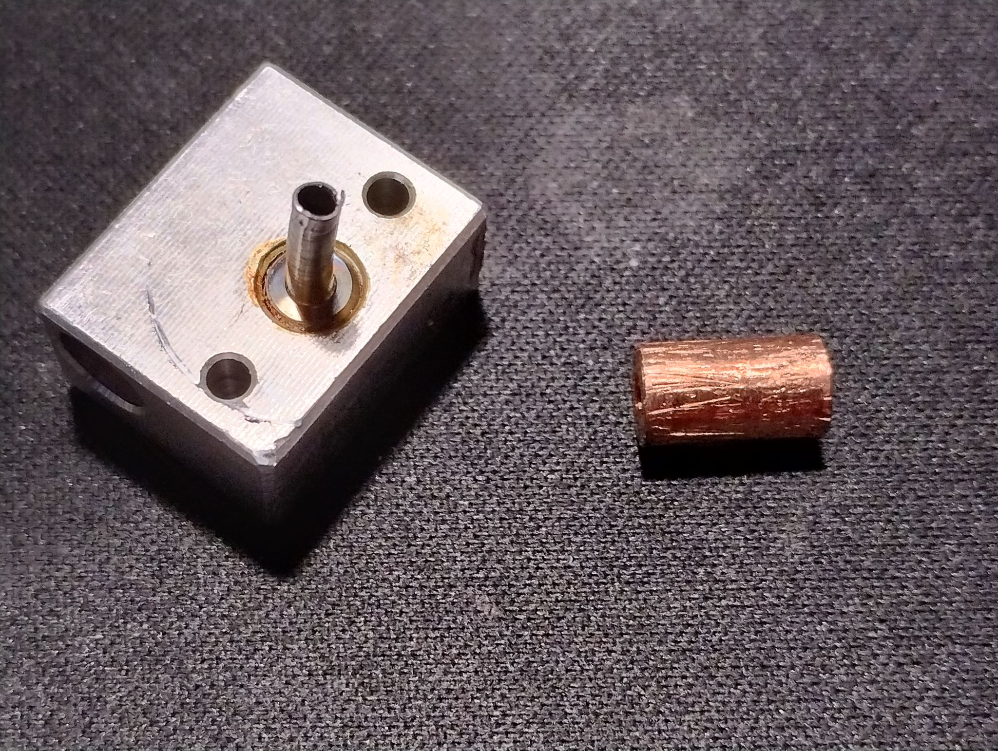

methylene67 Posté(e) Décembre 30, 2022 Partager Posté(e) Décembre 30, 2022 Le 28/12/2022 at 15:35, fran6p a dit : Le gros inconvénient des blocs chauffants tout montés est que le montage du heatbreak dans le corps de chauffe utilise un ingrédient genre frein filet (plutôt le rouge que le bleu, pour les «connaisseurs») qui rend son dévissage très difficile. Exemple avec un bloc dont le heabreak était un bi-metal. Malgré une mise en chauffe voici ce qui m'est resté au final : Révéler le texte masqué L'esclave Le travailleur a du confondre la loctite 243 et 648/271 voire la super glue . 1 Lien vers le commentaire Partager sur d’autres sites More sharing options...
