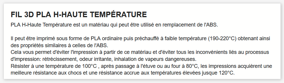

2cv001 Posté(e) Décembre 13, 2022 Partager Posté(e) Décembre 13, 2022 Bonjour, J'ai vu sur grossiste 3D qu'ils ont un filament PLA résistant jusqu'à 100 - 120 ° (le principe est de chauffer au four la pièce après impression pour lui donner sa résistance à la température. Ils disent que ce matériau est comparable à l'ABS sans en avoir les inconvénients. https://www.grossiste3d.com/263-fil-3d-pla-h-haute-temperature qui l'aurait déjà testé ? Qui peut nous en dire plus ? Mon imprimante : une CR 10 d'origine. 1 Lien vers le commentaire Partager sur d’autres sites More sharing options...

2cv001 Posté(e) Décembre 13, 2022 Auteur Partager Posté(e) Décembre 13, 2022 (modifié) Si j'ai bien compris, on imprime comme du PLA normal puis on met au four à 80° (à priori 10mn) et du coup, il résiste... On trouve des explications plus détaillés pour une autre marque ici : https://www.imprimeren3d.net/pla-haute-temperature-de-quoi-il-sagit-comment-il-est-utilise-et-ou-acheter-13021/ Modifié (le) Décembre 13, 2022 par 2cv001 Lien vers le commentaire Partager sur d’autres sites More sharing options...

chacha007 Posté(e) Décembre 14, 2022 Partager Posté(e) Décembre 14, 2022 Il y a 16 heures, 2cv001 a dit : puis on met au four à 80° Intriguant ce PLA marabouté, ils parlent aussi de passage à l'étuve, donc ça devrait le faire aussi dans un cuit-vapeur ou couscoussier... 2 Lien vers le commentaire Partager sur d’autres sites More sharing options...

2cv001 Posté(e) Décembre 14, 2022 Auteur Partager Posté(e) Décembre 14, 2022 (modifié) Il y a 3 heures, chacha007 a dit : Intriguant ce PLA marabouté, ils parlent aussi de passage à l'étuve, donc ça devrait le faire aussi dans un cuit-vapeur ou couscoussier... Tu ne crois pas si bien dire. Sur internet quelqu'un le faisait dans l'eau bouillante Modifié (le) Décembre 14, 2022 par 2cv001 1 1 Lien vers le commentaire Partager sur d’autres sites More sharing options...

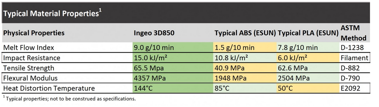

filament-abs.fr Posté(e) Décembre 15, 2022 Partager Posté(e) Décembre 15, 2022 (modifié) Tous les PLA peuvent être recuits et ainsi résister à des températures (relativement) élevées. Ce qui serait interessant c'est une résistance naturelle aux températures élevées. Mais il n'y a pas de secret, un PLA qui résiste à une température plus élevée, c'est un PLA qui s'extrude à une température plus élevées -> moins facile à imprimer. Ainsi il y a effectivement le Volcano mais il s'extrude à 230-265°C. En outre, le fabricant préconise la recuisson, ce qui ôte un peu de son intérêt. Le 3D870 résiste un peu mieux qu'un PLA classique mais lui aussi s'extrude à une température plus élevée (210-230°C). Modifié (le) Décembre 15, 2022 par filament-abs.fr 2 1 Lien vers le commentaire Partager sur d’autres sites More sharing options...

methylene67 Posté(e) Décembre 15, 2022 Partager Posté(e) Décembre 15, 2022 (modifié) Moi je peux dire une chose c’est que Pauline de Grossiste3D commence à me gonfler avec ses mails (entre le Black Friday et Noel …) . Ca va finir dans le black listage tout ça . Le 3D870 est très bien en effet, mais ne t’attends pas non plus à des miracles, filament-ABS t’a tout résumé ! 144 degrés c’est sûr que non j’en avais mis dehors en plein soleil (ok du noir) et il a gondolé. Modifié (le) Décembre 15, 2022 par methylene67 Lien vers le commentaire Partager sur d’autres sites More sharing options...
2cv001 Posté(e) Décembre 15, 2022 Auteur Partager Posté(e) Décembre 15, 2022 (modifié) Effectivement, le 3D870 a l'air intéressant : https://www.filament-abs.fr/pro)duit/filament-pla-3d850-noir/?ref=contact16 Si j'ai bien compris, résiste à 144 ° (à priori sans cuisson). Me semble énorme (?) Par contre il est deux fois plus mou qu'un PLA standard. Ça peut être gênant dans certains cas. Ils disent qu'il résiste beaucoup mieux aux chocs. Normal, plus mou= résiste mieux aux chocs. Au niveau résistance à la traction (et donc à la flexion aussi, je suppose), il résisterait comme un bon PLA : Là aussi, il faudrait l'essayer, car vraiment bien pour la température, mais je n'ai pas les moyens d'acheter toutes les sortes pour comparer dans la vie réel. Il y a 3 heures, filament-abs.fr a dit : Le 3D870 résiste un peu mieux qu'un PLA classique mais lui aussi s'extrude à une température plus élevée (210-230°C). C'est vraiment un inconvénient de chauffer à disons 220° au lieu de disons 205° pour un filament normal ? Au passage : je n'ai pas compris la différence entre le 2D850 et le 3D870. (?) il y a 19 minutes, methylene67 a dit : 144 degrés c’est sûr que non j’en avais mis dehors en plein soleil (ok du noir) et il a gondolé. Dommage ! Pour atteindre les 144° il faut peut être le recuire alors non ? En cherchant sur internet, il apparait qu'il faut effectivement un recuit (pas si évident que ça à faire) et que sinon, ces filaments (3D870) ne gagne que 10° en température. Ceci dit, ça peut servir... Je suppose que c'est pareil pour les autre PLA haute température. Modifié (le) Décembre 15, 2022 par 2cv001 Lien vers le commentaire Partager sur d’autres sites More sharing options...
filament-abs.fr Posté(e) Décembre 15, 2022 Partager Posté(e) Décembre 15, 2022 Il y a 2 heures, ixi a dit : Salut ça tombe bien que @filament-abs.fr passe ici, dans les filaments résistants, j'avais aussi acheté une bobine de EXTRUDR GREENTEC PRO CARBON. C'est un filament qui s'imprime très bien avec une buse 0.4 , belle finition, adhérence des couches parfaite ,pas de warping, résistant à +100° sans cuisson, mais est difficilement utilisable avec des diamètres de buse plus gros. Mais question : quel est ce thermoplastique ? Jamais testé, désolé. Mais j'ai entendu du bien de ce fil et de cette marque. Qu'est-ce que la base? Du PLA? Que se passe-t-il avec des buses >0.4mm ? Il y a 2 heures, 2cv001 a dit : Effectivement, le 3D870 a l'air intéressant : https://www.filament-abs.fr/pro)duit/filament-pla-3d850-noir/?ref=contact16 Si j'ai bien compris, résiste à 144 ° (à priori sans cuisson). Me semble énorme (?) Ha non, c'est après recuisson. Ça serait trop beau! Il y a 2 heures, 2cv001 a dit : Au passage : je n'ai pas compris la différence entre le 2D850 et le 3D870. (?) Le 870 est aussi solide (sinon plus) qu'un ABS sans recuisson. le 850 est un peu plus solide qu'un PLA. L'intérêt avec ces deux grades, c'est la vitesse d'impression que l'on peut pousser sans problème 140mm/s. A condition d'avoir une imprimante aussi rapide, bien évidemment. Ce sont deux PLA conçus spécialement pour l'impression 3D contrairement au 4043 qui est utilisé par quasiment toute l'industrie de l'impression 3D et qui est un PLA classique. 1 Lien vers le commentaire Partager sur d’autres sites More sharing options...
