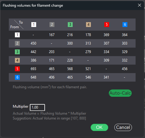

J'avais peur de la fiabilité sur le changement de couleur, mais je n'ai eu aucun problème pour le moment. Par contre parfois j'ai l'impression qu'elle arrive à savoir qu'elle n'a pas pu purger comme il faut, donc elle retire le filament pour le réinsérer et réessayer la purge. Dans tous les cas ça revient dans l'ordre mais c'est un comportement que je n'ai pas réussi à comprendre pour le moment.
Sinon oui ça consomme beaucoup en multicolor, mais j'ai l'impression qu'on est biaisés par le fait qu'on voit ces bouts de filament au lieu de la tour de purge (même si elle existe quand-même). Sur un système multicolor classique on a qu'une tour de purge assez grosse, alors qu'ici on met plein de morceaux de filament les uns sur les autres donc le volume est forcément plus impressionnant, mais si on compare le poids on doit être sur quelque chose de similaire.
Tous les paramètres sont ajustables en tout cas, que ce soit la tour de purge ou le volume à purger pour passer d'un filament à l'autre. Quand tu ajoutes des filament tu peux régler dans le tableau ci-dessous tous les volumes purgés pour chaque combinaison. Je n'ai jamais rien optimisé mais quand j'observe un changement de filament je vois qu'il y a de la marge.

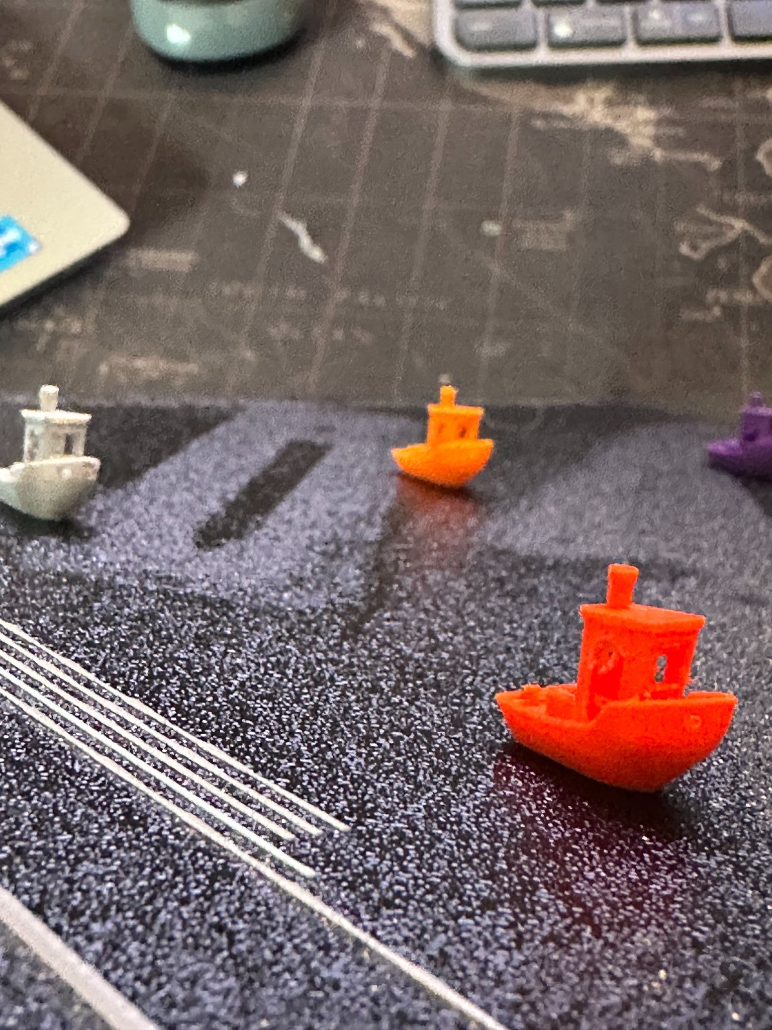

Je suis pas sure que cela te calme mais voici des petit benchy ( 18mmx9.30mmx14.mm4) tous imprimés en même temps avec une buse de 0.2mm et couche de  0.05m  . Impression objet par objet et la première couche toujours impeccable.
Ils rendent encore mieux en vrai 🙂
