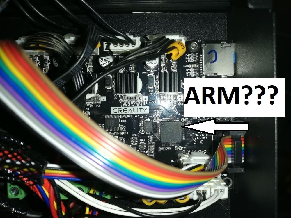

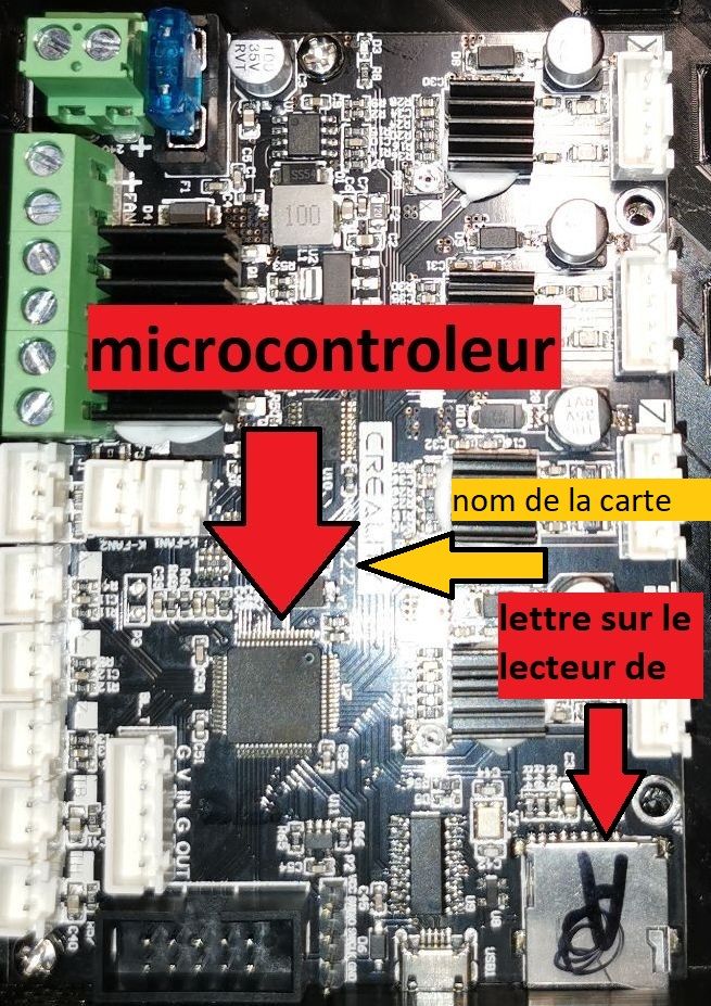

zamasu2008 Posté(e) Décembre 22, 2022 Auteur Partager Posté(e) Décembre 22, 2022 (modifié) ok je fais ça et j'ai effectué des tests ce qui m'a permis de comprendre que ce qui me bloquait et le "fade height" voici la photo J'ai réalisé les tests que tu m'as recommandés a l'aide de "pronterface", l'écran affiche que je suis sous le 0, mais la buse ne bouge pas. Modifié (le) Décembre 22, 2022 par zamasu2008 Lien vers le commentaire Partager sur d’autres sites More sharing options...

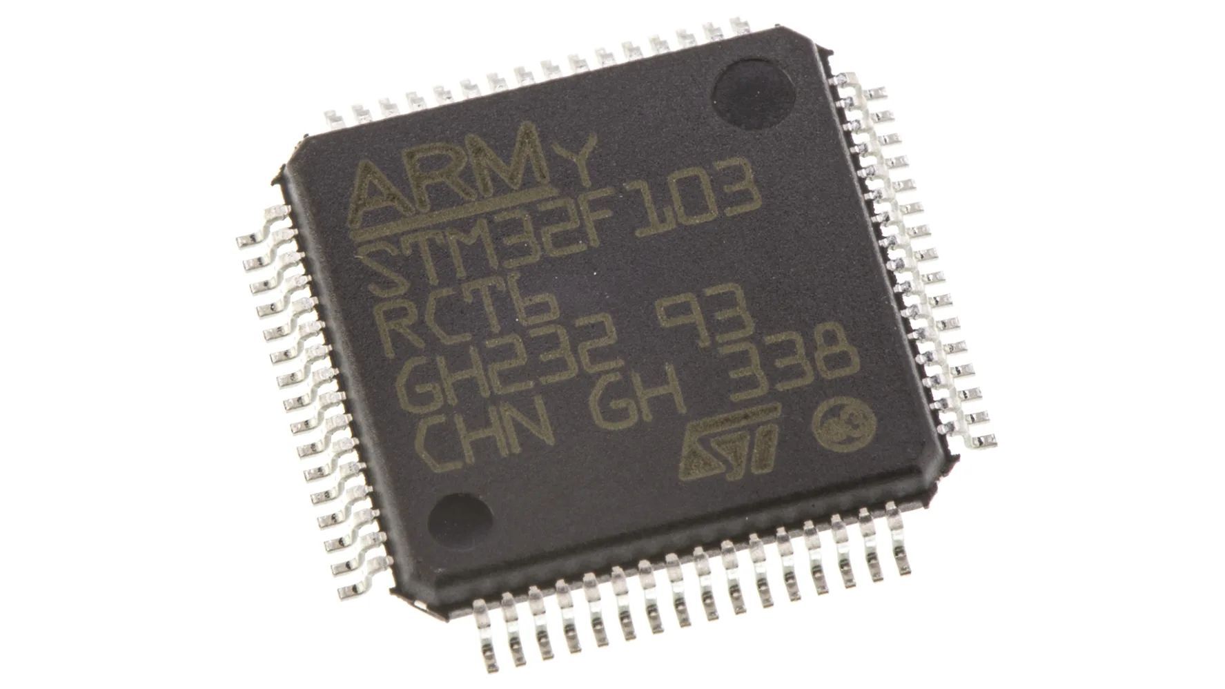

pommeverte Posté(e) Décembre 22, 2022 Partager Posté(e) Décembre 22, 2022 (modifié) Est-ce que tu peux écrire la référence du microcontrôleur. Je crois lire ARM. Tu devrais donc avoir un STM32F103RC ou RE. Est-ce que tu peux le préciser? Edit: voici des firmwares compilés à partir de Marlin V2.1.1 en fonction de ton microcontrôleur: si c'est un STM32F103RC : firmwareV3RC_V422.bin si c'est un STM32F103RE : firmwareV4RE_V422.bin Si tout va bien, je te fournirai les fichiers de configuration. Après flashage, l'eeprom devra être initialisée (répondre OK à la question "Init Eeprom?" lors du 1er démarrage). Cela signifie qu'il faudra mettre à jour les paramètres spécifiques à ton imprimante (pas/mm des moteurs, surtout l'extrudeur, PIDs,...) que tu peux visualiser en envoyant un M503 avant flashage du firmware. J'ai ajouté un nouveau menu pour te guider dans le réglage du Zoffset qui devrait se trouver ici: Configuration\Avancée\Position Sonde Z\ Assistant Sonde Z Il y a également dans le firmware: le babystep: en double-cliquant sur le bouton rotatif de l'écran lors de l'impression de la couche initiale, tu pourras régler la hauteur de la buse pour écraser plus ou moins la couche (voir cette vidéo pour mieux comprendre le principe) le linear advance (activé mais paramétré à 0): voir cette vidéo pour le régler. Modifié (le) Décembre 22, 2022 par pommeverte Lien vers le commentaire Partager sur d’autres sites More sharing options...
zamasu2008 Posté(e) Décembre 23, 2022 Auteur Partager Posté(e) Décembre 23, 2022 (modifié) Bonjour, merci de m'aider, mais j'ai une question de débutant ou voir la référence du microcontrôleur, car je ne lis nul par ARM. Je me suis renseigné pour trouver cette référence, mais je ne vois rien d'affiché sur le microcontrôleur. J'ai bien regarder t'es video est compris Modifié (le) Décembre 23, 2022 par zamasu2008 Lien vers le commentaire Partager sur d’autres sites More sharing options...
pommeverte Posté(e) Décembre 23, 2022 Partager Posté(e) Décembre 23, 2022 (modifié) Salut, il y a une heure, zamasu2008 a dit : où voir la référence du microcontrôleur Mince, je pensais que c'était clair sur cette photo: Citation Pour le ARM, c'est peut-être juste mon imagination: Citation il y a une heure, zamasu2008 a dit : J'ai bien regarder t'es video est compris En effet, c'est pas gagné pour la dictée du brevet . J'imagine qu'il fallait comprendre: "j'ai bien regardé tes vidéos et j'ai compris" Modifié (le) Décembre 23, 2022 par pommeverte Lien vers le commentaire Partager sur d’autres sites More sharing options...
zamasu2008 Posté(e) Décembre 23, 2022 Auteur Partager Posté(e) Décembre 23, 2022 il y a 2 minutes, pommeverte a dit : Salut, Mince, je pensais que c'était clair sur cette photo: Pour le ARM, c'est peut-être juste mon imagination: En effet, je peux aussi distinguer le A et le R. Il y a 15 heures, pommeverte a dit : Tu devrais donc avoir un STM32F103RC ou RE. Est-ce que tu peux le préciser? Comment puis-je le préciser et le trouvé ? Lien vers le commentaire Partager sur d’autres sites More sharing options...
pommeverte Posté(e) Décembre 23, 2022 Partager Posté(e) Décembre 23, 2022 il y a 3 minutes, zamasu2008 a dit : Comment puis-je le préciser et le trouvé ? c'est écrit juste en dessous de ARM: Citation Lien vers le commentaire Partager sur d’autres sites More sharing options...
zamasu2008 Posté(e) Décembre 23, 2022 Auteur Partager Posté(e) Décembre 23, 2022 Il n'y aurait pas une autre manière (Ex : informatique), car sur le microcontrôleur, on ne voit presque rien. La je ne peux pas regardes mais cet après-midi je démontrait mon imprimante pour essayer de voir quelque chose. Lien vers le commentaire Partager sur d’autres sites More sharing options...
pommeverte Posté(e) Décembre 23, 2022 Partager Posté(e) Décembre 23, 2022 il y a 7 minutes, zamasu2008 a dit : Il n'y aurait pas une autre manière probablement avec un module USB ST link. il y a 7 minutes, zamasu2008 a dit : sur le microcontrôleur, on ne voit presque rien souvent, il suffit d'éclairer et d'orienter la carte-mère différemment pour réussir à lire Lien vers le commentaire Partager sur d’autres sites More sharing options...
zamasu2008 Posté(e) Décembre 23, 2022 Auteur Partager Posté(e) Décembre 23, 2022 c'est bon, Ducoup j'ai trouvé STM32F103RE je vais effectuer les test avec le nouveau firmware Lien vers le commentaire Partager sur d’autres sites More sharing options...
