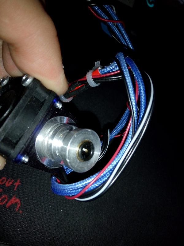

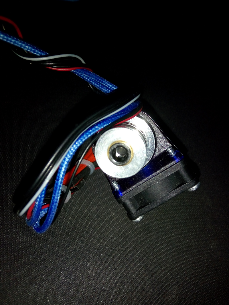

Si c'est une E3DV6 genuim ... le pneufit est spécifique et est presque au ras de la coldend..il se retire mais au risque de le "nicker" (à voir)  ... faudrait une photo en fait ;)
Je suis pas sûr de pouvoir retirer le pneufitt. Il était déjà installé à la réception.
Il y a 2 heures, Misterblue a dit :
tu m'as presque fait devenir dingue :P

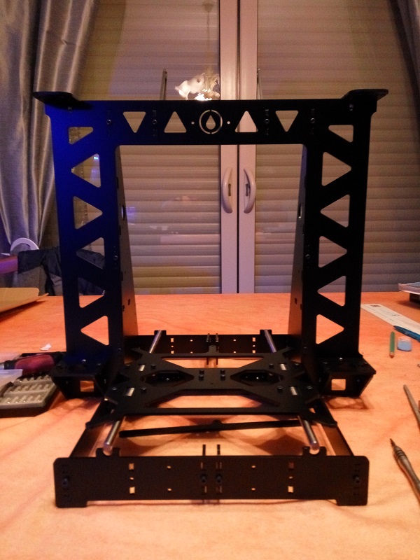

Coucou,
J'ai commencé à monter le châssis. Je n'ai pas rencontré de difficulté. J'ai dû ébavuré quelques pièces pour qu'il n'y ait pas d'écart d'assemblage.
Les parties qui me semblent pas top sont celles qui tiennent les paliers lm8uu sous le support de plateau (à remplacer par des pièces imprimées + igus).
Hello @xfifi
C'est quoi le problème avec les pièces qui tiennent les paliers ?

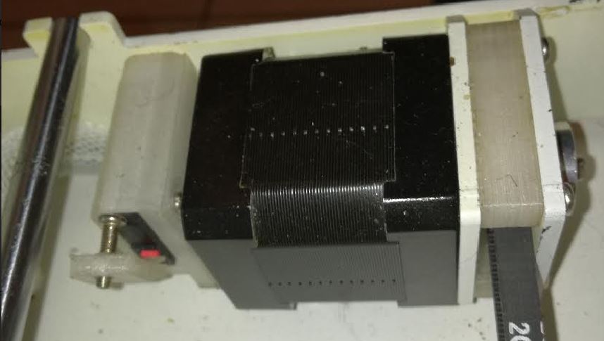

Concernant le plateau, comme pour l'ami @Goupil il faut (normalement) le monter dans l'autre sens
Citation
L’ergot (qui se trouve actuellement au milieu vers l'arrière de l'imprimante) doit en fait être vers l'avant de l'imprimante. Si tu laisses comme ça, tu auras un problème avec le support plateau qui butera dans l'endstop du Y (je suis passé par là...). C'est contraire aux docs ou aux vidéos que l'on trouve, mais pour moi c'était le cas. A la limite, monte l'endstop à blanc pour tester.

hello
il y a une heure, Trob a dit :
mon plateau est monté comme sur le photo ... pas de soucis !
Ça depend ou est le endstop

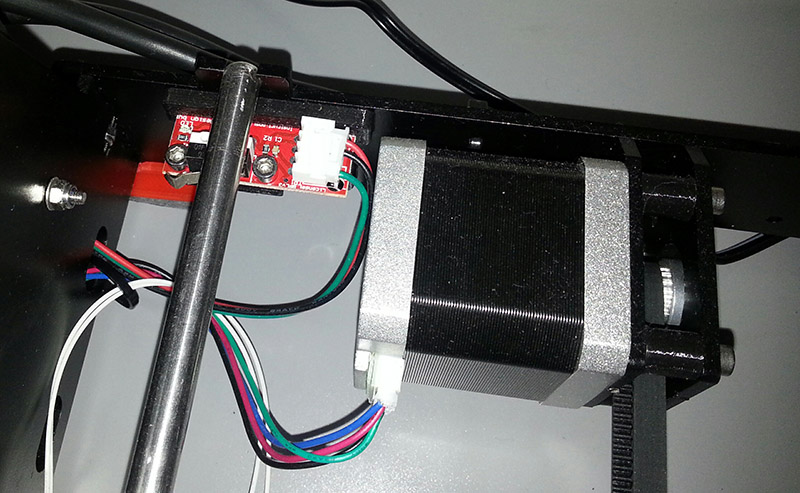

1476898632-2016-10-19-19-36-02-aucun-obj
Voili voilou ;)
Modifié (le) par La Bidouille
@La Bidouille effectivement, ta remarque est très juste, ça dépend du Endstop et où il se trouve. Pour ma part, j'ai ceux livrés avec l'imprimante et c'est pourquoi je disais de faire un essai avant de tout démonter.

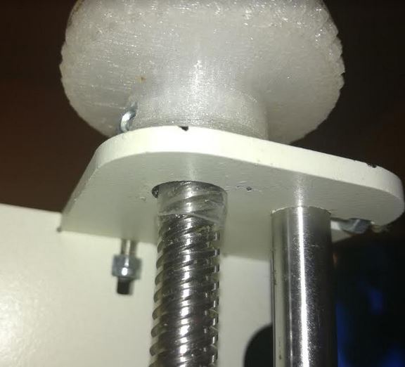

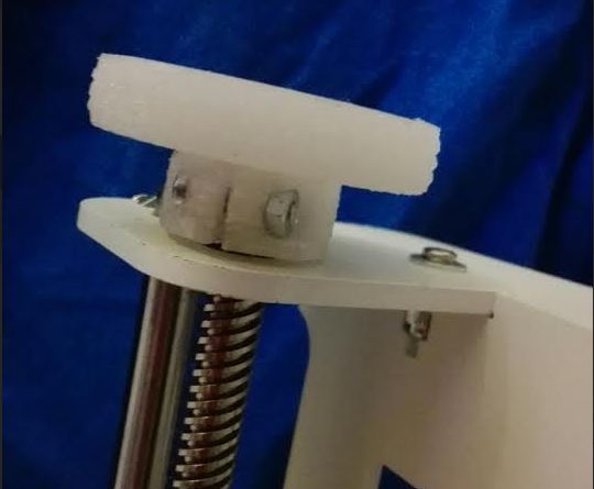

Salut @Goupil,
Je n'ai pas pris les pièces imprimées. Je compte mettre des pièces améliorées trouvées sur thingiverse (de toolson et autres personnes). Je ferai un petit appel d'offre contre €€€ aux printeurs du forum lorsque j'aurai fini de sourcer les pièces qu'il me faut car je n'ai plus d'imprimante à la maison.

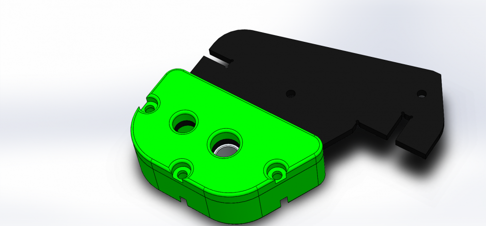

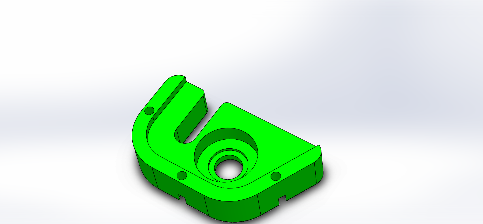

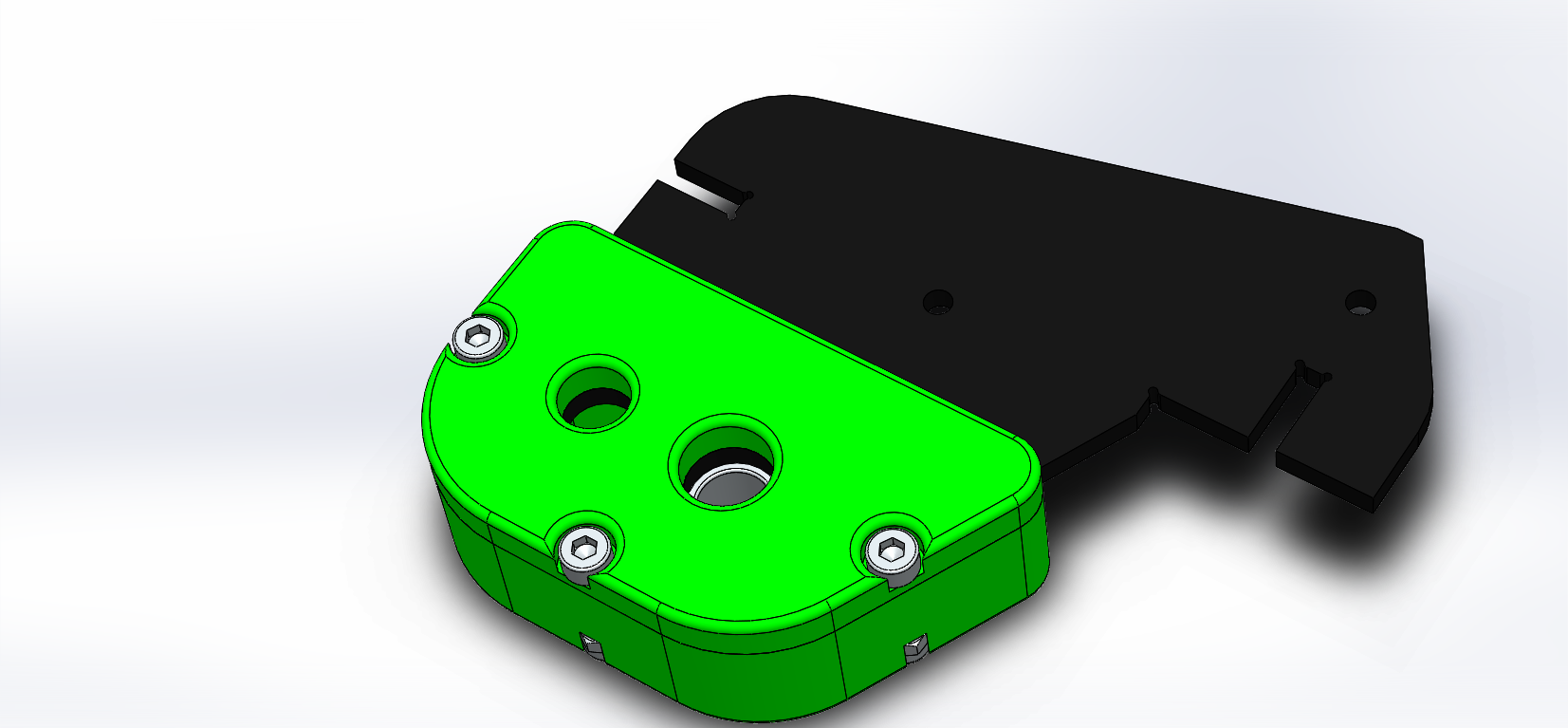

J'ai modélisé une pièce en 2 parties pour ma P3STEEL destinée à bien maintenir la vis trapézoïdale T8 en haut.
BOM :
  • 1 roulement 608ZZ
  • 3 vis CHC M3x16 DIN 912
  • 3 écrous NYLSTOP M3 DIN 985
  • 2 pièces imprimées (Bottom.STL + Top.STL)
Fichiers .STL des pièces plastiques :
Bottom.STL
Top.STL
Je n'ai pas d'imprimante pour imprimer et tester. Si des personnes du forum ont du filament à perdre :D pour faire un beta test et une review, je serais content...
il y a 50 minutes, xfifi a dit :
Je te ferais ça demain ou après demain si tu veux ;)
Perso j'ai mis cela ...bien pratique pour aligner son Z plutôt que s'escrimer sur les coupleurs
autour de la trapézoïdale j'ai simplement mis un bout de gaine thermo a la hauteur du frottement avec le châssis....surtout pour le bruit dû aux vibrations de la machine trés rigide
je n'aime pas contraindre cette extrémité ...autant la laisser "vivre " un peu ( [edit] le jeu n'est pas énorme)
