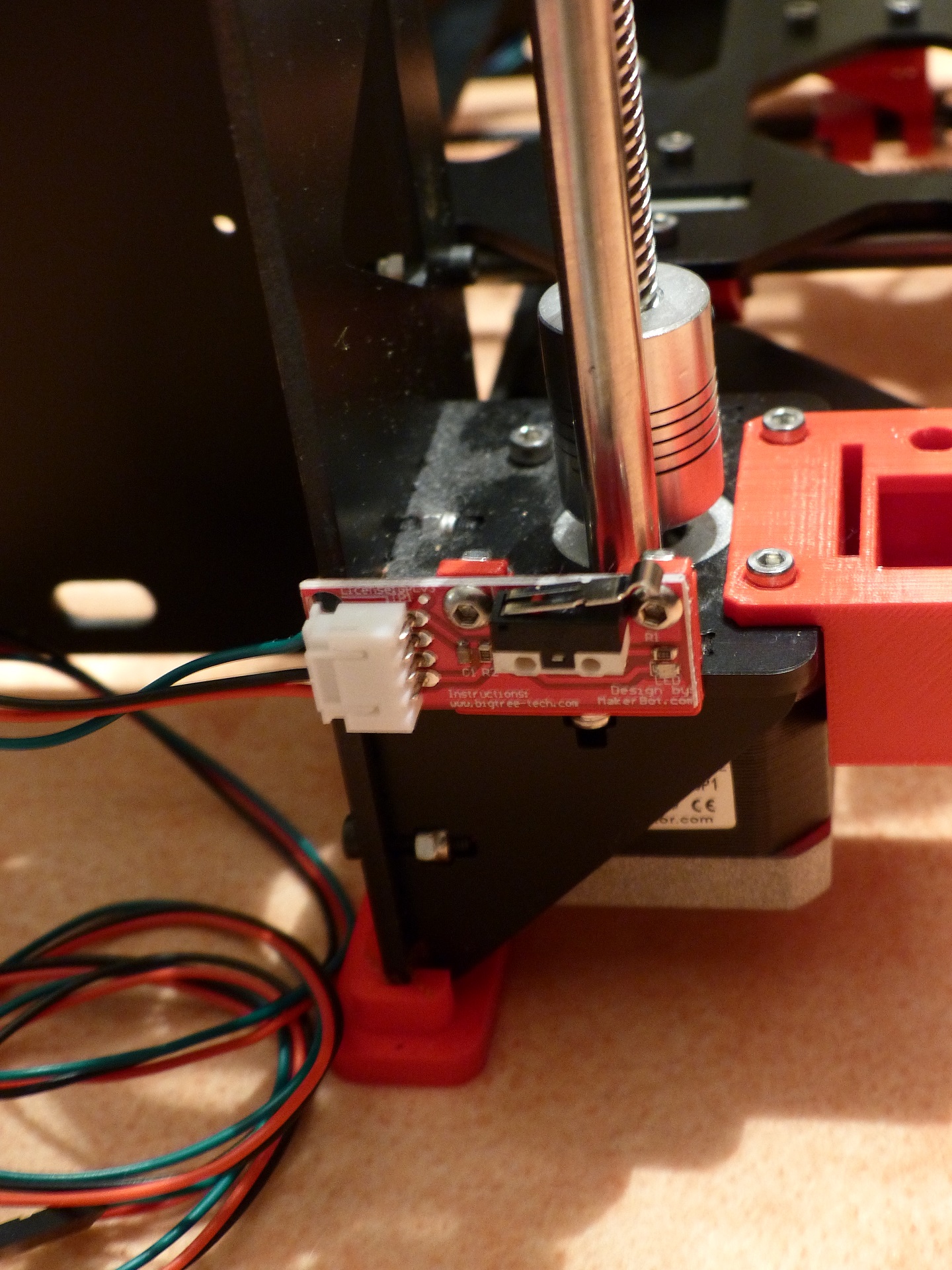

Perso j'ai mis cela ...bien pratique pour aligner son Z plutôt que s'escrimer sur les coupleurs

autour de la trapézoïdale j'ai simplement mis un bout de gaine thermo a la hauteur du frottement avec le châssis....surtout pour le bruit dû aux vibrations de la machine trés rigide
je n'aime pas contraindre cette extrémité ...autant la laisser "vivre " un peu ( [edit] le jeu n'est pas énorme)

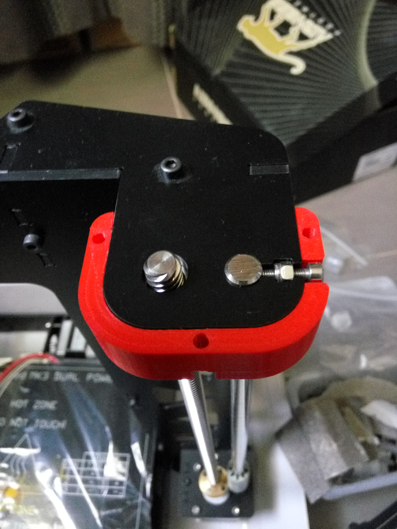

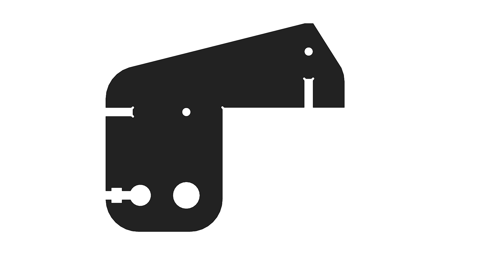

J'espère que tu n'as pas commencé à imprimer les pièces que j'ai faite. Je viens de me rendre compte quelle n'est pas adapté à notre version de châssis !!
En effet, je me suis basé sur le dwg trouvé ici http://reprap.org/wiki/File:PRUSA_i3_steel_3mm_lasercut_2.01d_irobri.dwg mais la forme de la pièce qui maintient en haut la tige filetée + la barre de 8mm n'est pas la même sur la version de chez orballo !! Je vais refaire la pièce pour notre châssis si je trouve le bon dwg/dxf  :/

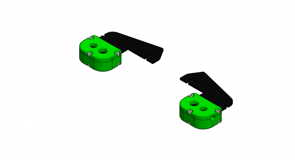

Du coup, en attendant j'en ai profité pour modéliser les pièces en version gauche et droite (p3steel version classique v2.01) que je vais mettre sur thingiverse pour la communauté et en vue d'éventuel(s) remix(s).
http://www.thingiverse.com/thing:1841693

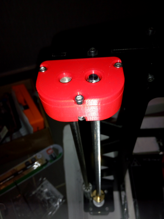

Je suis toujours dans l'attente du fichier dwg de chez orballo pour modéliser la pièce pour ma version du frame... Hugo me l'a promis dès que possible... Wait and see !
Sinon, j'ai quelques pièces qui sont arrivées : igus, vis trapez, coupleurs rigides. Le reste est en chemin.

Je suis simplement dans l'attente des fichiers dxf/dwg spécifiques de chez orabllo pour modéliser les 2 pièces qui maintiendront les vis trapez en haut.
Ces parties sont différentes, moins larges, sur ma version du frame (cf. pièces modélisées dont je parle dans mes posts précédents).

Je peux faire ça avec un pied à coulisse et reporter dans solidworks. C'est vrai que j'aurai aimé avoir une base plutôt précise. Je vais tenter...
Voilà ! J'ai finalement pris le temps de modéliser avec précision la variante de chez Orballo Printing sans avoir les dxf/dwg :)
Vous pouvez trouver les nouveaux stl sur thingiverse http://www.thingiverse.com/thing:1841693

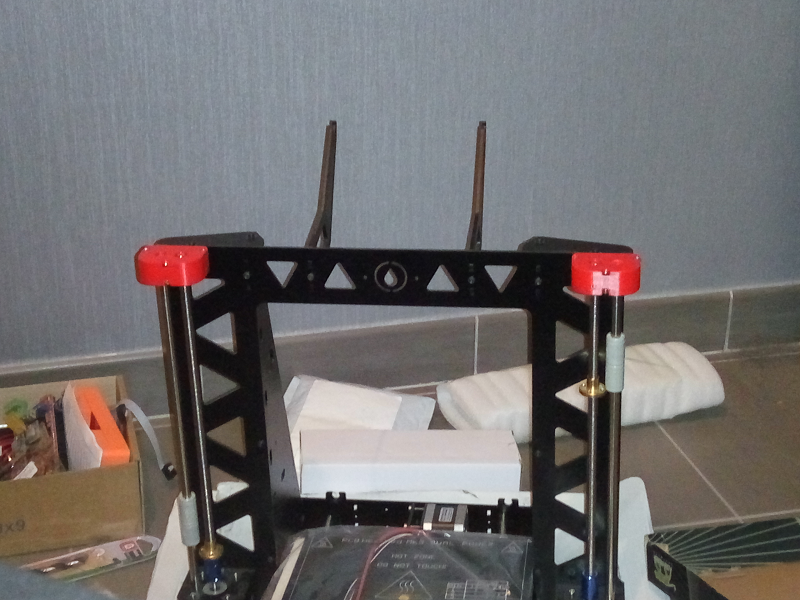

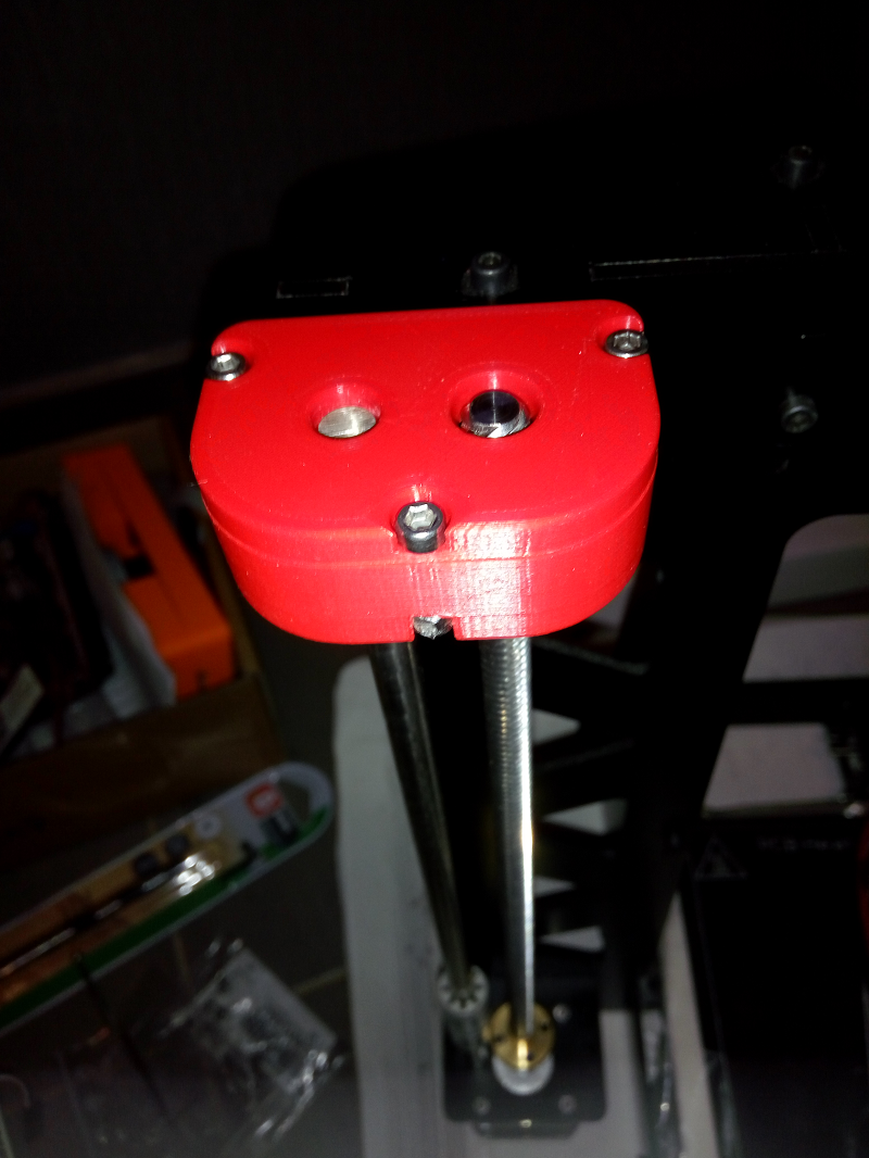

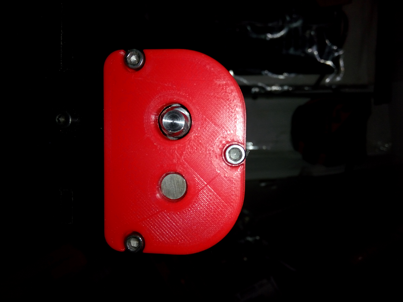

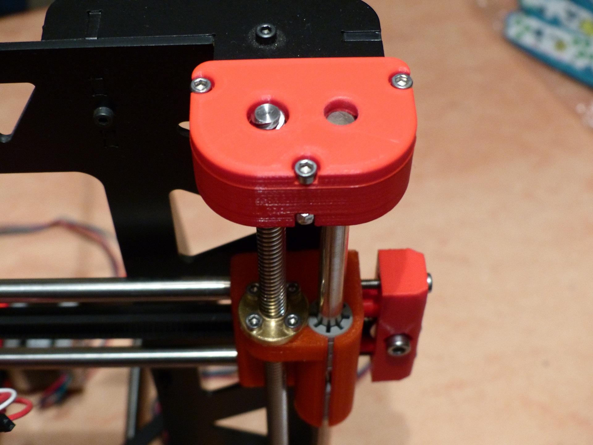

Voilà, j'ai installé mes "Top Lead screw holder" fraîchement reçus. Impeccable, ça rentre parfaitement et ça ne bouge pas d'un poil, la vis est bien centrée.

Il me reste encore des bricoles à recevoir et je suis en train de recenser les pièces plastiques qu'il me faut imprimer pour la monter.

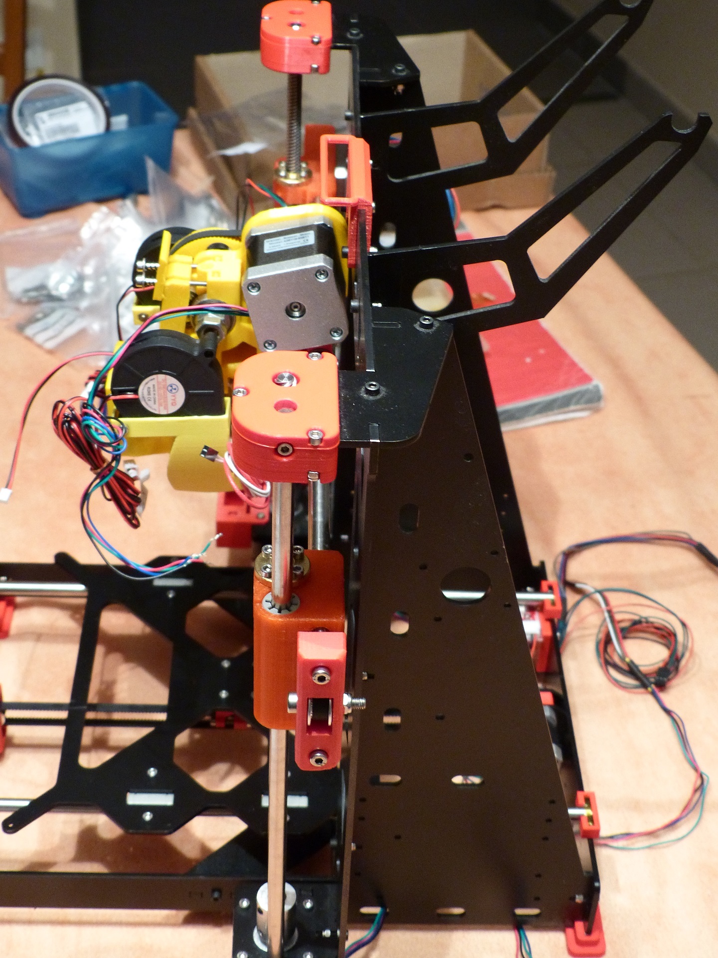

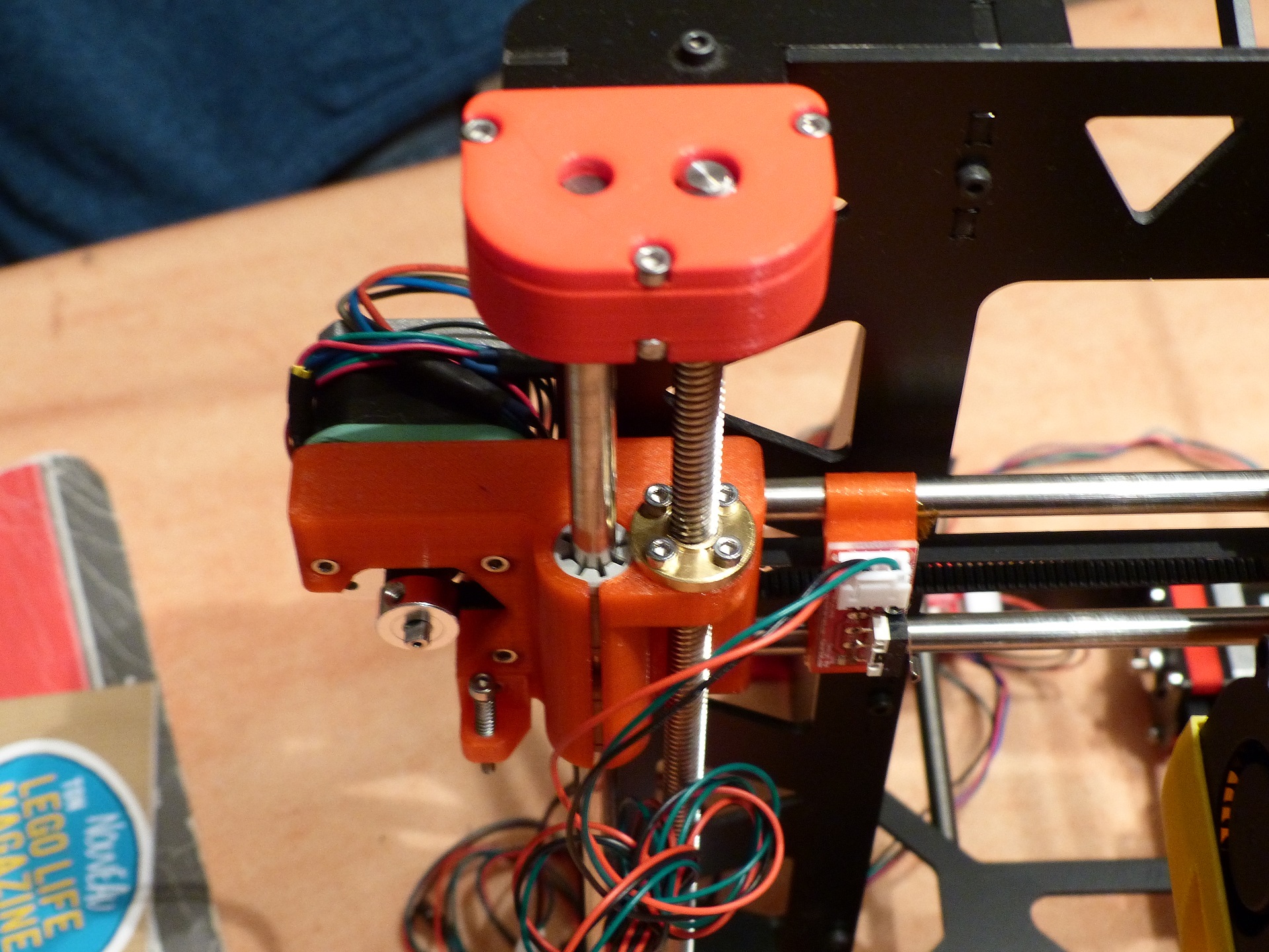

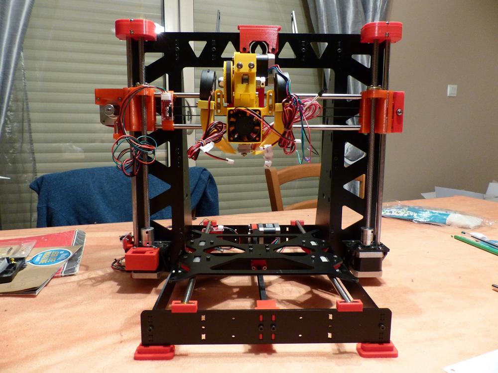

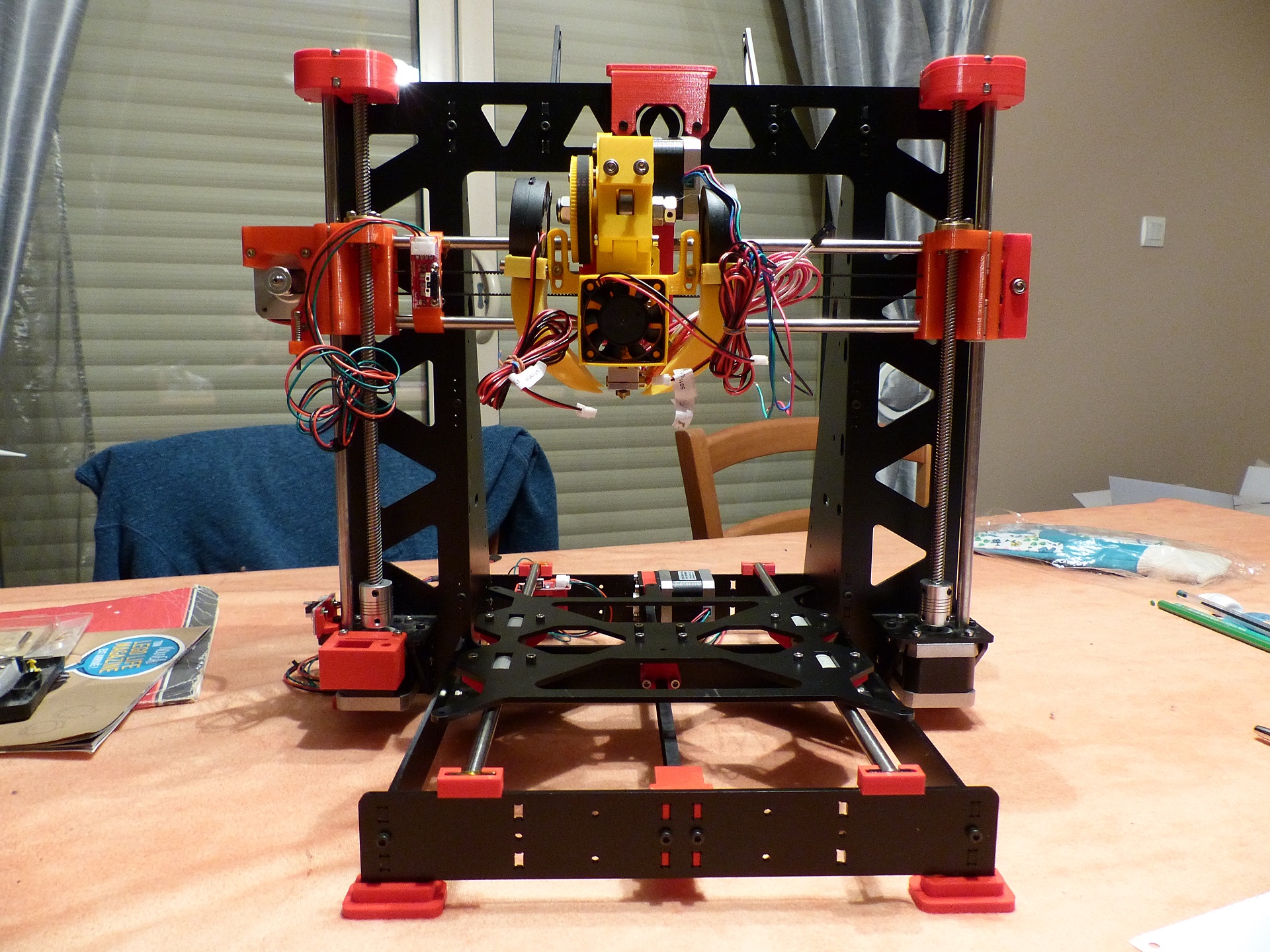

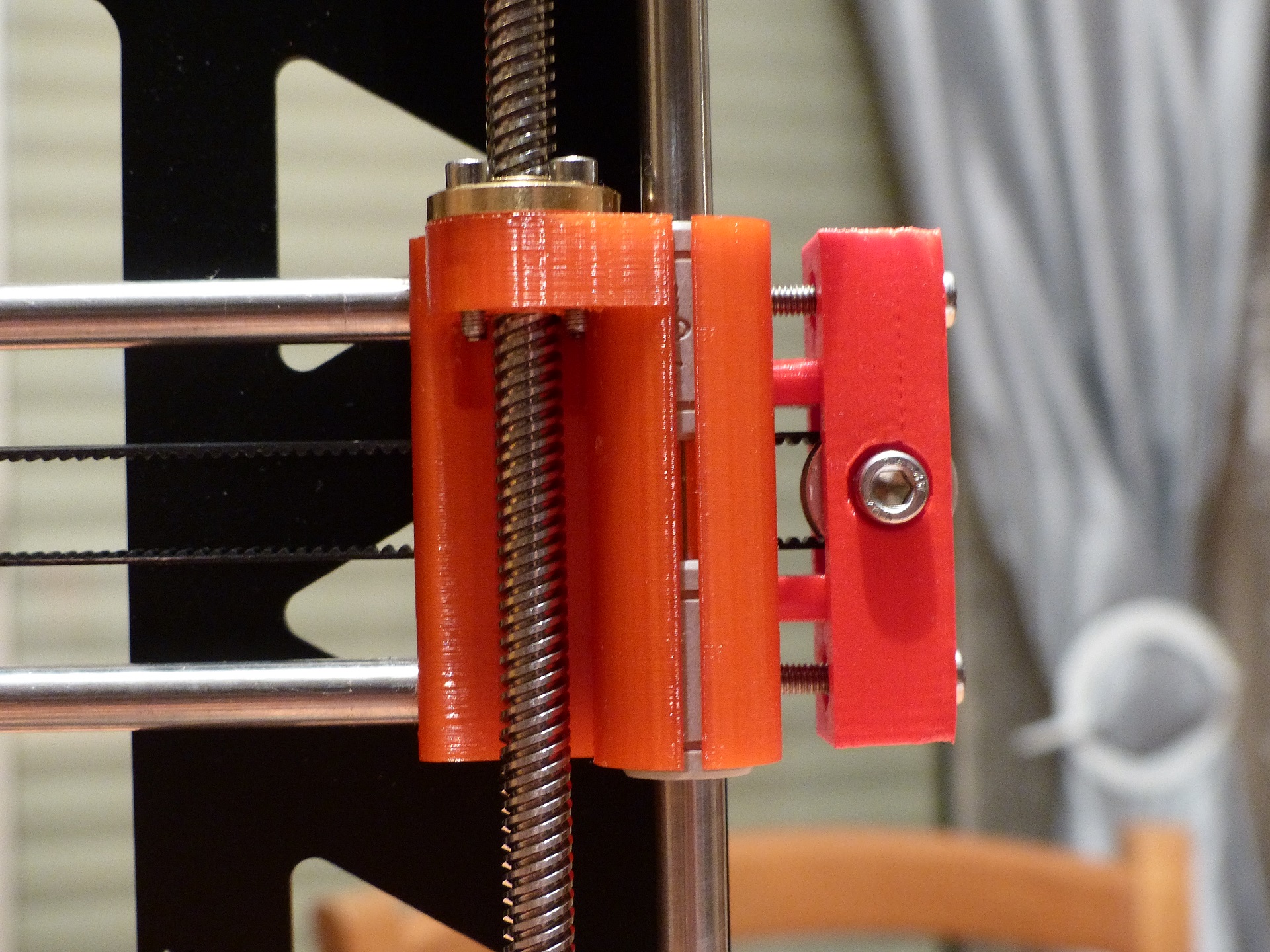

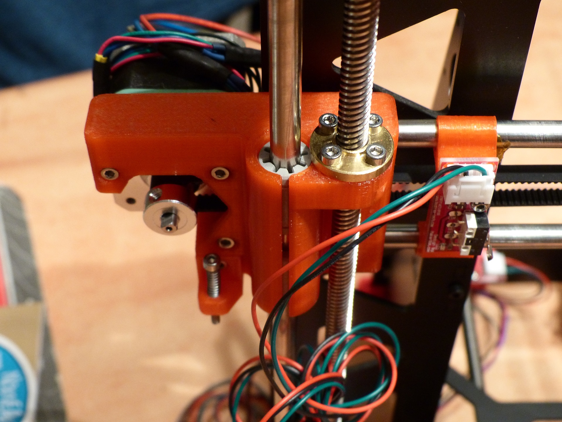

Voici des news de mon imprimante qui est en cours de montage.

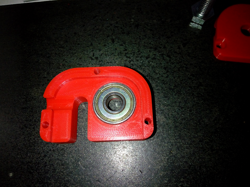

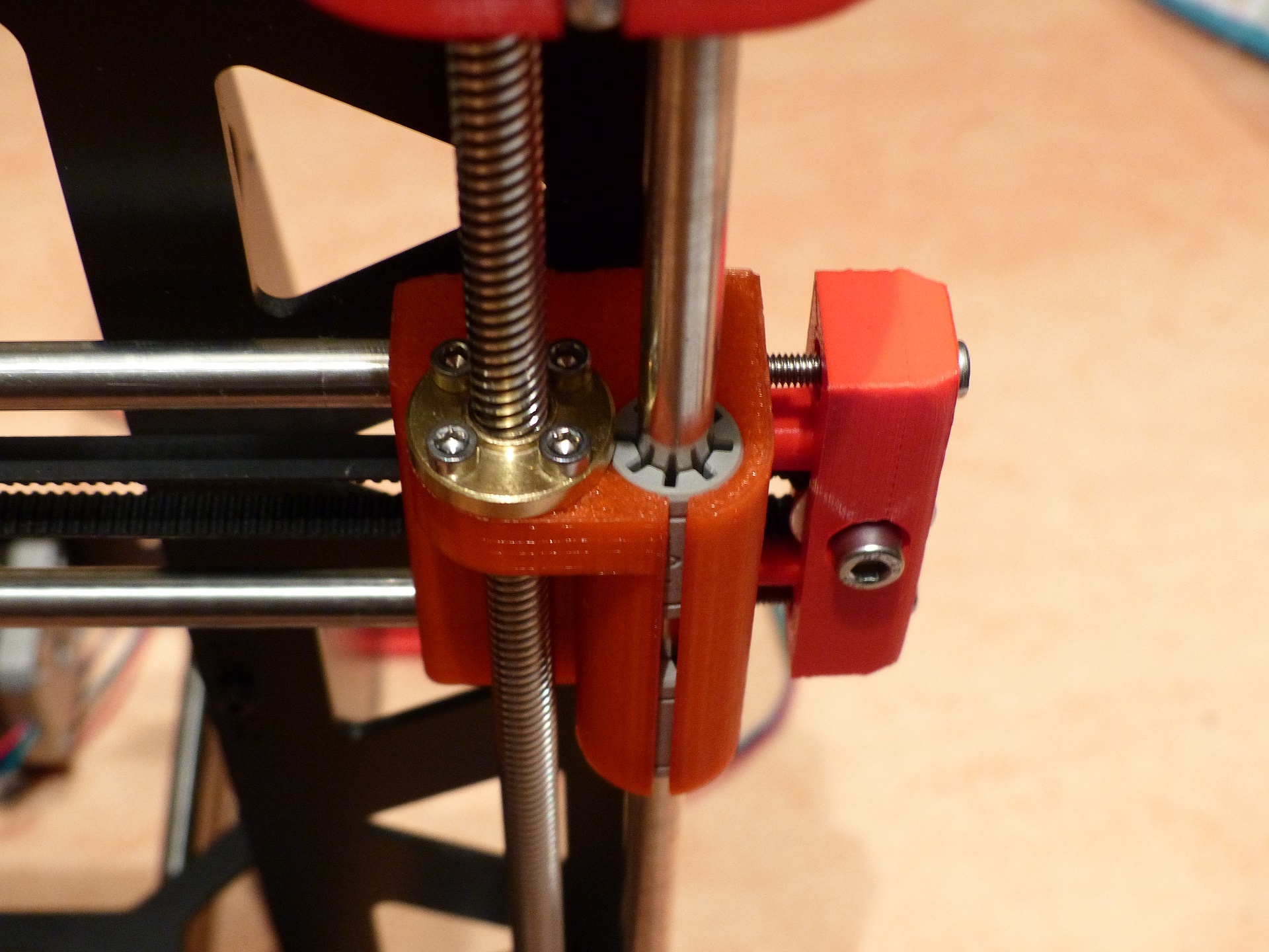

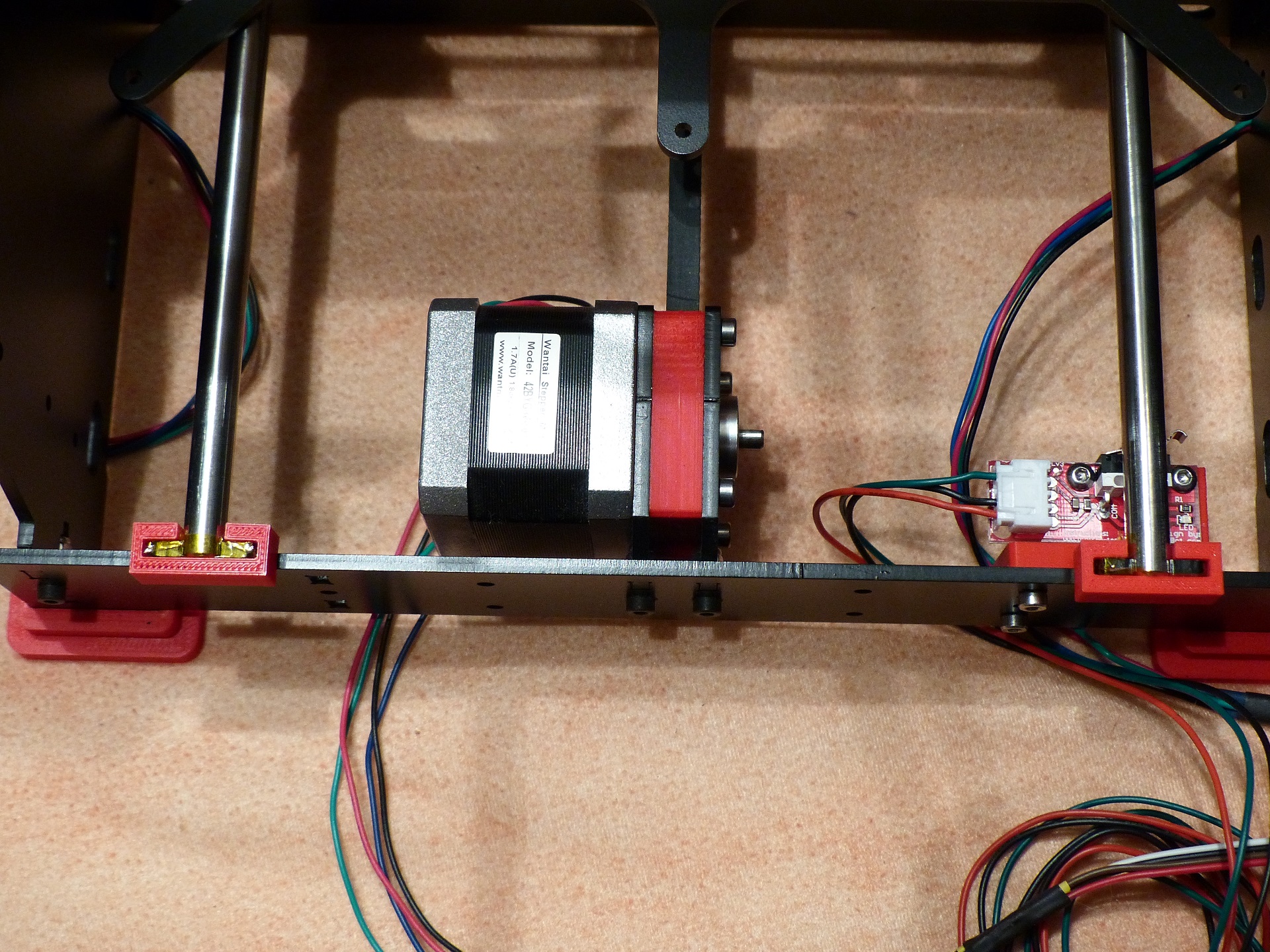

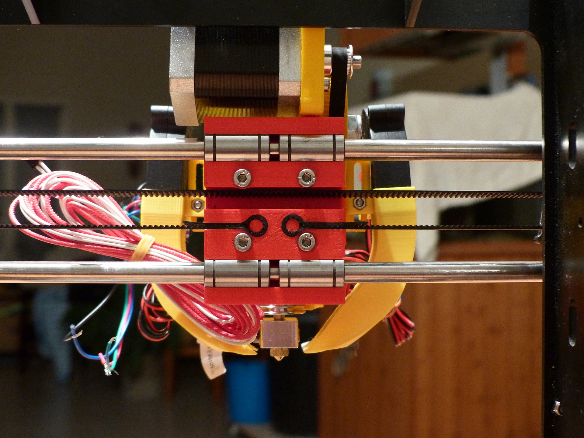

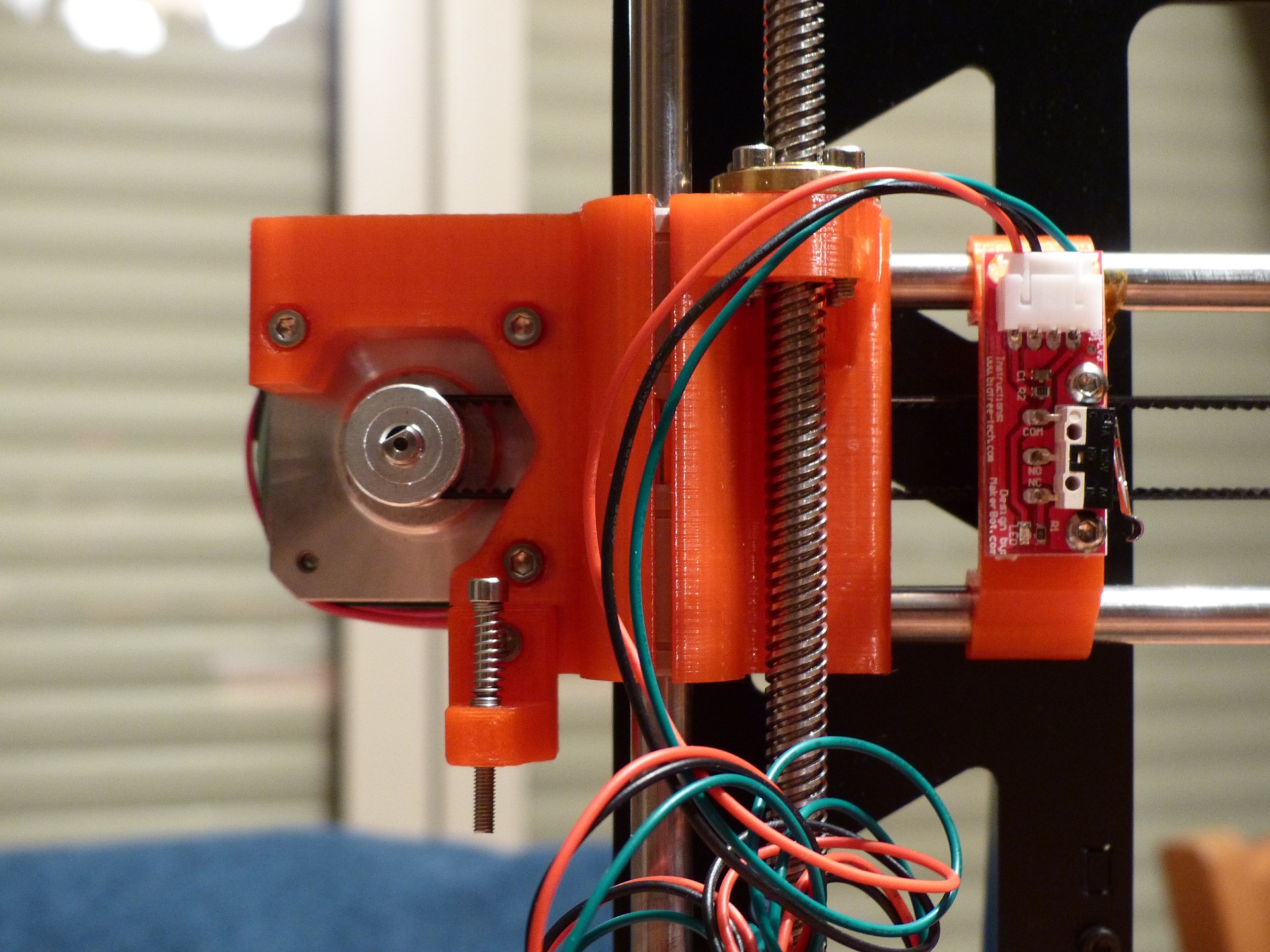

J'ai modélisé les pièces du X à partir de zéro en m'inspirant de celles de Toolson et Hobsie pour les vis trapézoïdale T8. J'ai utilisé des insert nut m3 à la place des écrous m3 dans ces pièces ; c'est vraiment nickel !
Sinon, l'arrière de la l3kv2 (support moteur) ne vient pas taper dans le chassis de la p3steel sauf sur les têtes des vis m3 qui dépassent ; c'est ballot.

@xfifi Est-ce que le choix de 608ZZ est volontaire ou tu avais ça sous le coude ? Je pose la question, car je dois recevoir des 688ZZ (un peu plus petit en Ø extérieur) et en modifiant ta pièce, je pourrais ainsi les utiliser...
J'avais ça sous le coude tout simplement.
Bien. Ça sent le remixe alors xD

Bonjour à tous,
J'ai monté la p3steel sauf le heatbed pour le moment que je configurerais plus tard. Là, j'aimerais déjà bien configurer mes mouvements d'axes x-y-z
Je galère un peu sur la config de marlin. Je suis parti sur la 1.1.0-RCBugFix - 6 Dec 2016.
Ma carte controller est une ramps 1.4 et le lcd un reprapsdiscount graphique 128x64 avec sdcard
Mes drivers sont des DRV8825 pour tous les moteurs.
J'ai 3 endstops x-min, y-min et z-min (pas z probe pour le moment)
Le Z est sur vis trapez T8*8 et j'aimerais mettre mes DRV8825 en 1/32step sauf pour l'extruder je crois et indiquer tous ça dans marlin...
L'extruder est la fameuse l3kv2 en courroie gt2/100 avec e3dv6 chinoise.
