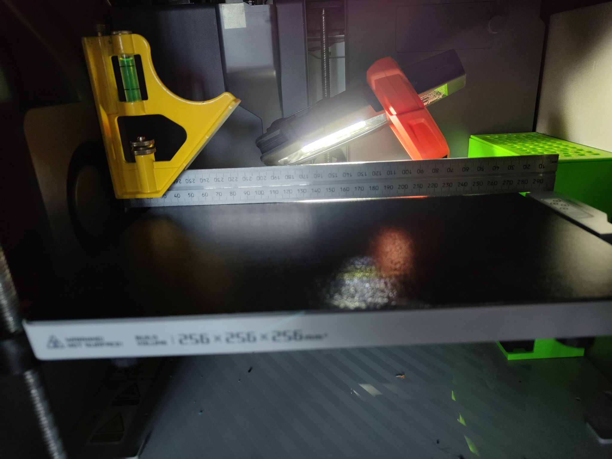

Adoc77 Posté(e) Février 12, 2023 Auteur Partager Posté(e) Février 12, 2023 Bon, j'ai monté le nouveau bed. C'est du boulot a faire 2 heures de taf. Après un print, je leurs ais envoyé le journal pour qu'ils voient si la déformation est aussi importante. 1 Lien vers le commentaire Partager sur d’autres sites More sharing options...
Fish Posté(e) Février 12, 2023 Partager Posté(e) Février 12, 2023 il y a 49 minutes, Adoc77 a dit : Bon, j'ai monté le nouveau bed. C'est du boulot a faire 2 heures de taf. Après un print, je leurs ais envoyé le journal pour qu'ils voient si la déformation est aussi importante. ah top, merci du retour ! et déjà à vue de réglet ou niveau ça dit quoi ? Lien vers le commentaire Partager sur d’autres sites More sharing options...

Adoc77 Posté(e) Février 13, 2023 Auteur Partager Posté(e) Février 13, 2023 Il y a 13 heures, Fish a dit : ah top, merci du retour ! et déjà à vue de réglet ou niveau ça dit quoi ? Toujours aussi creux, voir même plus. Avant de le monter j'avais mesuré 0.28mm dans l'axe X. 2 Lien vers le commentaire Partager sur d’autres sites More sharing options...

miserovitch Posté(e) Février 13, 2023 Partager Posté(e) Février 13, 2023 Salut, Il faut relativiser quand meme, aucune imprimante n'a un bed parfaitement plan. C'est bien pour ca que le mesh bed levelling est tres populaire. Sur ma CR10S5 avec le bed a 100C j'ai une bosse de 6mm au milieu du bed (500*500)... Ce leger creux sur la X1C ne m'a pose aucun probleme jusqu'a present. A froid j'ai passe une cale de 0.5mm, a chaud (100c) 0.35mm, c'est vraiment une tres legere deformation Cdt SoM 1 Lien vers le commentaire Partager sur d’autres sites More sharing options...
Aezio Posté(e) Février 13, 2023 Partager Posté(e) Février 13, 2023 il y a une heure, drogendo a dit : @Aeziotu as remarqué un problème sur le bed avec les 2 imprimantes que tu as ? Non rien du tout de mon côté. J'imaginais que ce n'était que sur les beds sortis d'usine récemment, mais @miserovitch a reçu la sienne fin novembre, ça commence déjà à dater un peu. Ou alors comme l'avait vu @SR-G sur le forum BambuLab, peut-être que ça peut venir au fur et à mesure des impressions (et donc il y aurait deux causes qui peuvent produire les mêmes effets) ? Je vais vérifier régulièrement à partir de maintenant pour voir s'il y a une déformation dans le temps. 1 Lien vers le commentaire Partager sur d’autres sites More sharing options...
Fish Posté(e) Février 13, 2023 Partager Posté(e) Février 13, 2023 Il y a 5 heures, Adoc77 a dit : Toujours aussi creux, voir même plus. Avant de le monter j'avais mesuré 0.28mm dans l'axe X. pitain ... ils re,nvoient sans plus de QC quoi ... Il y a 2 heures, miserovitch a dit : Salut, Il faut relativiser quand meme, aucune imprimante n'a un bed parfaitement plan. C'est bien pour ca que le mesh bed levelling est tres populaire. Sur ma CR10S5 avec le bed a 100C j'ai une bosse de 6mm au milieu du bed (500*500)... Ce leger creux sur la X1C ne m'a pose aucun probleme jusqu'a present. A froid j'ai passe une cale de 0.5mm, a chaud (100c) 0.35mm, c'est vraiment une tres legere deformation Cdt SoM j'suis d'accord... d'ailleurs je relativise à mort même si ça se lit pas mais je trouve le renvoi de lits défectueux alors que c'est le pb c'est du fric par les fenêtres nan ?... moi je préférerai attendre par exemple Lien vers le commentaire Partager sur d’autres sites More sharing options...

drogendo Posté(e) Février 13, 2023 Partager Posté(e) Février 13, 2023 Après oui si le problème est léger ok mais pour une imprimante à 1500 € je m'attends personnellement à un lit droit, si le défaut est vraiment mineur ok mais il y en a je pense que c'est vraiment trop important pour être un problème "mineur". Ce serait une imprimante dans les 200/500 € je serai beaucoup moins regardant mais là c'est 1 mois de salaire personnellement, j'espère recevoir une imprimante sans défaut comme tout le monde. 2 Lien vers le commentaire Partager sur d’autres sites More sharing options...
