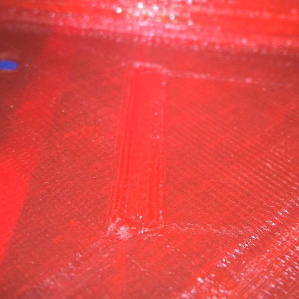

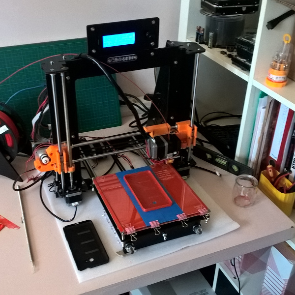

lipki Posté(e) Octobre 19, 2016 Auteur Partager Posté(e) Octobre 19, 2016 Un retour un peux tardif sur l'impression don j'ai parler plus tôt. le résultat est vraiment mauvais. L'impression n'est pas à l'échelle, le slicing était pourri, et le PLA trop chaud. Plein de truc appris sur cette impression. Lien vers le commentaire Partager sur d’autres sites More sharing options...
delirium07 Posté(e) Octobre 19, 2016 Partager Posté(e) Octobre 19, 2016 je sais pas si tu utilises les logiciels fourni avec la becane, mais si c'est le cas , oublie, leur logiciels ils sont plein de bug pour leur becanes et pas concu a l'origine pour des CTC . essayes, Cura, ideamaker, mattercontrol, simplicy3d ou autre , tu auras deja un peu moins de problemes Lien vers le commentaire Partager sur d’autres sites More sharing options...

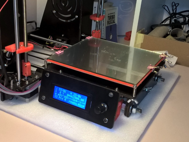

lipki Posté(e) Octobre 27, 2016 Auteur Partager Posté(e) Octobre 27, 2016 (modifié) j'ai fait un support pour placer l’écran sur le coté. Je trouve ça plus pratique, et surtout, je voudrais mettre un support à PLA au dessus. http://www.thingiverse.com/thing:1853805 Modifié (le) Octobre 27, 2016 par lipki Lien vers le commentaire Partager sur d’autres sites More sharing options...

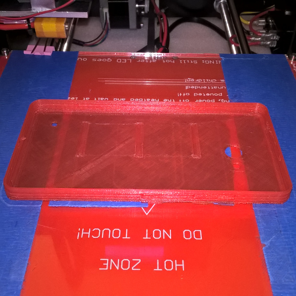

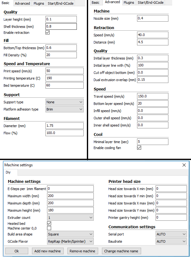

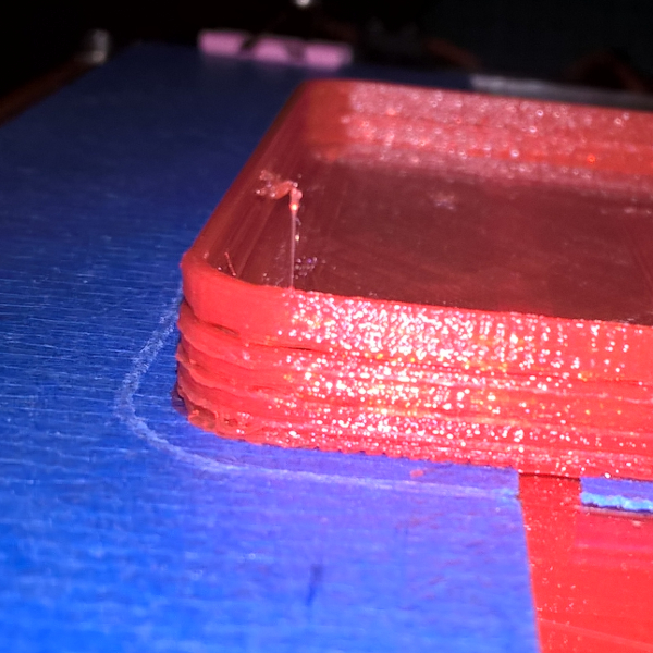

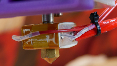

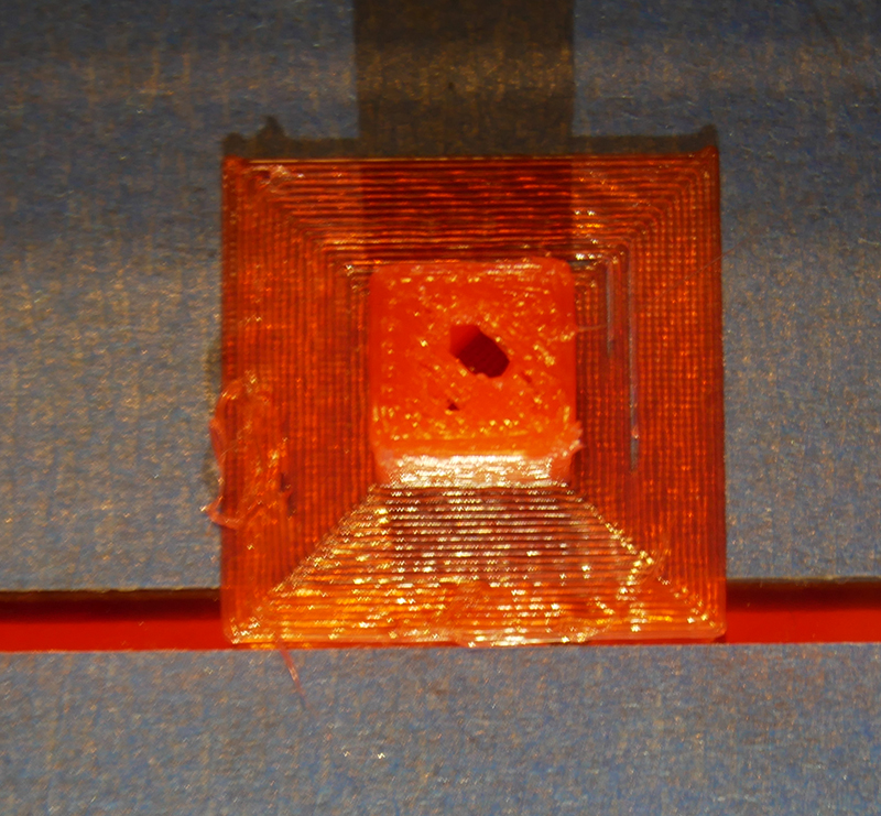

its-my-right Posté(e) Janvier 4, 2017 Partager Posté(e) Janvier 4, 2017 (modifié) Bonjour à toutes et à tous, je viens de tester pour la première fois cette imprimante en imprimant un cube de 10*10mm, et voici deux photos du résultat dont je ne suis pas super content : Suite à cette première impression, j'ai plusieurs questions, j'espère que vous pourrez y répondre : - Pourquoi y a t-il une base carrée beaucoup plus grande sous la pièce (25mm) ? - Pourquoi y a t-il un trou en haut du cube ? Je précise que c'est la première fois que je mettais du fil PLA puisque c'est la première fois que j'utilisais l'imprimante. Je précise également que j'ai imprimé directement depuis la carte SD (Grace au G-code produit par Cura) et pas via le PC en usb. J'ai utilisé le logiciel Cura (v14.07), avec les parametres suivants: Y aurait-il quelque chose à modifier pour améliorer l'impression ? Merci beaucoup à toutes et à tous Modifié (le) Janvier 4, 2017 par its-my-right Lien vers le commentaire Partager sur d’autres sites More sharing options...
Fyx Posté(e) Janvier 4, 2017 Partager Posté(e) Janvier 4, 2017 (modifié) - Pourquoi y a t-il une base carrée beaucoup plus grande sous la pièce (25mm) ? => Tu as choisi d'ajouter dans support /platform ... une adhérence supplementaire, le brim. met none et cela n'apparaitra plus - Pourquoi y a t-il un trou en haut du cube ? Tu n'as mis que 0.6mm dans fill : bottom/top thickness (couche du dessous et du dessus) , je te conseille de mettre 1mm et d'imprimer qu'en couche de 0.2mm et non 0.1 1er ligne la layer height pour l'instant le temps de prendre en main la machine et problème de refroidissement du fil tu en as demandé 6 met très fine (0.1mm*6=0.6mm) je te conseille 0.2mm*5=1 mm Mais de toute manière il manque un ventilateur de pièces sur cette machine pour refroidir le pla qui a un besoin quasiment vitale d’être refroidi en sortie de buse pour faire de belles choses. Tu dois monter un ventilateur 40mm ou un turbo 5015 et le câbler sur la carte électronique pour être gérer comme il faut voir autre post. et encore tu n'a pas fais le cube de test 2cm sur 2cm sur 1 cm de hauteur, aucune cote n'est bonne dans mon cas après modification même bien refroidi http://www.thingiverse.com/thing:2064 puis après tu peux faire celle ci la pyramide http://www.thingiverse.com/thing:24238 le haut de ta pyramide doit être parfait pas et ne pas ressembler à un pâté Je vais devoir faire une maj de la carte électronique et avoir beaucoup de motivation. ma plus grosse erreur a été d'acheter cette machine conseillé sur ce site, une perte de temps mais maintenant elle imprime disons correctement (j'ai toujours du wooble malgré divers modif, je n'ai pas encore changé le châssis pour une version p3steel ou en faire une corexy) mais les impressions actuelles ne valent pas celle de mon anet a8 ou ma 1er imprimante une p3steel maison.cette prusa ctc leur arrive à la cheville. Y aurait-il quelque chose à modifier pour améliorer l'impression ? un ventilateur de pièce (pour impression autre que l'abs) et son support http://www.thingiverse.com/search?q=fan+prusa+geetech&sa= http://www.thingiverse.com/search/page:4?q=ctc+fan&sa= des vis m8 bien droite avec un vrai centreur flexible à la place du bout de plastique d'origine un antiwooble si besoin un entraineur de filament / extrudeur fiable (imprimé ou en métal) (c'est la pièce en plastique sans ressort interne qui patine quand ca veut et entraine le fil brancher sur le moteur de la tète d'impression) utiliser de la laque sur la plaque de verre (au lieu du scotch, chacun sa préférence ) huiler les axes et les roulements à l'intérieur tendre les courroies suffisamment mais pas trop si tu appuie dessus, elles doivent descendre de 2-3mm mais ne pas toucher celle du dessous Modifié (le) Janvier 5, 2017 par Fyx Lien vers le commentaire Partager sur d’autres sites More sharing options...
its-my-right Posté(e) Janvier 5, 2017 Partager Posté(e) Janvier 5, 2017 Merci beaucoup pour toutes tes indications Fyx ! J'ai bien pris note de tes conseils concernant l'epaisseur de la couche superieure et l'epaisseur d'une maniere generale. J'essayerai également le cube et la pyramide pour voir si ça va mieux dans ces conditions :). Avant ces tests, je pense me procurer des coupleurs plus sérieux que ceux en plastique, avec un peu de chance ça limitera le wobble et aidera à une meilleure impression. Je note également le ventilateur + support pour l'extrudeur et un meilleur entraineur de filament. Ca fait un peu de dépenses mais pas autant que de changer directement pour un chassis en metal ! Même si quand je vois la maniere donc le bois se deforme suite à la tension de la courroie de l'axe y... Merci encore pour ces conseils, j'espere pouvoir obtenir quelque chose de plus sympa pour la suite ! Lien vers le commentaire Partager sur d’autres sites More sharing options...
macmootpro Posté(e) Janvier 5, 2017 Partager Posté(e) Janvier 5, 2017 Bonjour,Effectivement tu as quelques modifications a faire sur ton imprimante.Le ventilateur de pieces est primordiale, ca change enormement la qualité d impression.Tu peux regarder dans mes anciens pots, je montre la différence sur une photo pour une piece justement pour refroidir le Print.Un conseil investis dans des tiges T8 trapezoidale cest 8/10euros pieces et ca supprimer à 95% le wooble.Une question ton capteur de temp dans le hotend est bien positionné, jai l impression que tu imprimes tres chaud. Ca m etais arrivé car le capteur avec glissé dans le logement.Tiens nous au courant.Merci. Lien vers le commentaire Partager sur d’autres sites More sharing options...

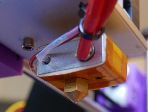

its-my-right Posté(e) Janvier 5, 2017 Partager Posté(e) Janvier 5, 2017 Pour le capteur je n'en ai aucune idée, voici trois photos si tu veux bien me dire ce que tu en penses Par ailleurs, comment doit-on procéder pour changer le fil ? j'essaye de faire tourner le moteur extrudeur et le fil coule mais lorsqu'il devient trop petit pour être entraîné par le moteur, il ne coule plus donc je me retrouve avec une portion de fil coincée dans le bec Photo ci dessous également: Enfin, avec quoi nettoyez vous la tete d'impression apres une impression ? est-il necessaire de la faire chauffer un peu avant ? (mais si on chauffe, du fil coule non ?) Ok pour les tiges trapezoidales, je prends note :). Mais si je les change, ne va t-il pas falloir que je change le reglage "z-step/mm" ? Je sais que je peux le changer en "live" via l'écran mais je ne sais pas du tout si je peux le changer directement dans le firmware, apparement certaines cartes meres sont bloquées et d'autres non, comment savoir si c'est mon cas ? Merci encore énormément Lien vers le commentaire Partager sur d’autres sites More sharing options...
macmootpro Posté(e) Janvier 5, 2017 Partager Posté(e) Janvier 5, 2017 Bonsoir, Ca à l'air bon pour ton capteur en gros au milieu de tes deux fil tu as un sorte de résistance si elle sort de ta tête, elle va chauffé non stop sans s'arrêter, c'est ton capteur qui régule et maintient la température. exemple : http://www.banggood.com/5Pcs-100K-1-NTC-Single-Ended-Glass-Sealed-Thermistor-Temperature-Sensor-For-3D-Printer-p-1005643.html?rmmds=search Pour changer de fil tu fais chauffer ta buse, tu pousses l'ancien filament avec le nouveau jusqu'a extruder la bonne couleur. Je ne comprend pas le fil trop petit (le fil entre entrée et la roue d'entrainement ) ? ton filament est entrainé par le nouveau filament bout à bout. le fil coule pas seul mis a pars un tout petit peu au bout de ta tete c'est pourquoi il faut faire trois quatre loop avant de lancer l'impression pour éviter le manque de matière. Toutes manipulations sur le filament doit être faite sur hotend chaud. pour le nettoyage de la buse tu n'as pas besoin de faire quelquechose juste enlever l'excedant pendant la chauffe avec une pince genre pince a épiler. Effectivement, tu vas devoir changer des paramètres du firmware pour avoir une meilleure qualité et calibrer ton imprimante, tu as plusieurs tutos sur le sujet sur le site. Lien vers le commentaire Partager sur d’autres sites More sharing options...

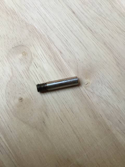

its-my-right Posté(e) Janvier 6, 2017 Partager Posté(e) Janvier 6, 2017 OK, je viens de démonter le module d'extrusion suite à une impression qui s'est mal terminée (gros manque de matière), et je vois le tube de fer. Maintenant je me demande comment le démonter ? Il est vissé dans la tête de chauffe ? Je n'arrive pas à le dévisser.. Peut être parcequ'il reste du fil à l'intérieur ? Si je souhaite le remplacer par un tube Téflon comme tu me le conseille, il va me falloir une pièce d'adaptation ? Merci Lien vers le commentaire Partager sur d’autres sites More sharing options...
macmootpro Posté(e) Janvier 7, 2017 Partager Posté(e) Janvier 7, 2017 Voici la piece demontée.Tu dois demonter ta buse à chaud.Pour le tube tu dois en acheter un colplet cest pas tres cher 6euros les 5 tubes.Anycubic 5Pcs Barrel Acier inoxydable M6*30mm Buse gorge avec PTFE Tube pour MK8 Tube Makerbot Imprimante 3D Extrudeuse Hot End https://www.amazon.fr/dp/B01JOM0WT8/ref=cm_sw_r_cp_tai_4ckCybN6HQVPTBon courage Lien vers le commentaire Partager sur d’autres sites More sharing options...
