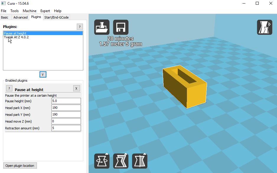

Pour faire la pause à une hauteur déterminée c'est dans le Gcode que cela se décide: il y a un plugin à Cura pour générer le code qui va bien.
Le problème effectivement c'est de repartir. Alors avec ma Anet j'ai effectivement un menu "Suspendre" et "Reprendre" donc pas de souci. Mais avec la Dagoma 200 vu qu'il n'y a pas d'afficheur je n'en sais rien. Un solution est peut être de faire une pause temporisé; je pense que l'on doit pouvoir insérer une instruction dans le Gcode pour faire ça.

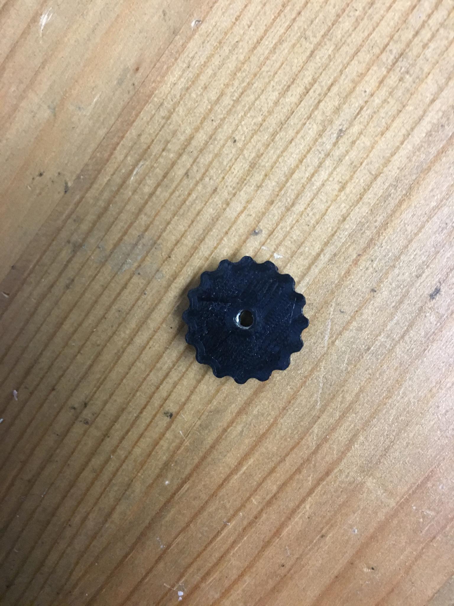

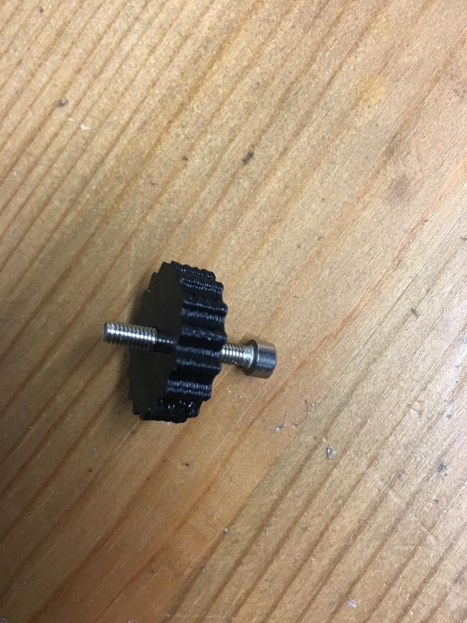

J'ai eu l'occasion de tester le "surmoulage" (noyer un écrou dans ma pièce) pour faire une simple molette.

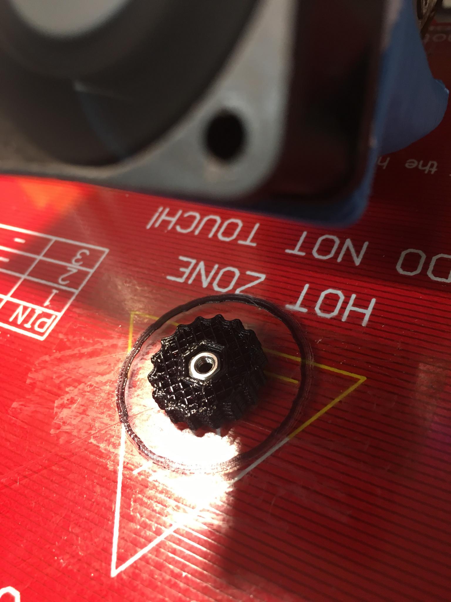

pour insérer mon écrou (ici un M3), j'ai repérer dans mon slicer la fin de la couche ou je devais insérer une pause.
puis dans un éditeur de texte j'ai ajouté à ce niveau :
G1 Y180 F5000 ;dégage le plateau pour pouvoir mettre l’écrou
M0 ; pause avec attente de clic sur le lcd pour la reprise.
j'ai inséré mon écrou
je clique sur mon lcd et l'impression se termine.
on voit ici l’écrou noyé dans ma molette.:D

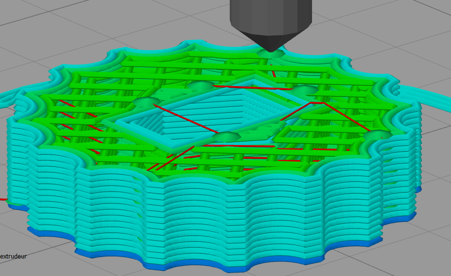

il faut juste insérer un évidement juste au dessus de l’écrou pour que la première couche au dessus de l’écrou ne dépose pas un cercle qui ne serait pas rattaché au reste de la pièce.
comme ceci:

Il y a 14 heures, ant1bar a dit :
...il faut juste insérer un évidement juste au dessus de l’écrou...
Comprends pas bien: Ça revient juste à faire un logement un peu plus épais que nécessaire, non? Exemple, si on a besoin de 3mm d'épaisseur pour un écrou, on fait un logement de 3.4mm???
A propos, que prenez-vous comme tolérance pour ce genre de logement (que ce soit les filetages ou les encastrements)? Il faut au moins l'épaisseur d'une couche en plus.
Ça se calcule, il y a une règle, un principe de base, ou on est obligé d'y aller au pif (ou au feeling)?
