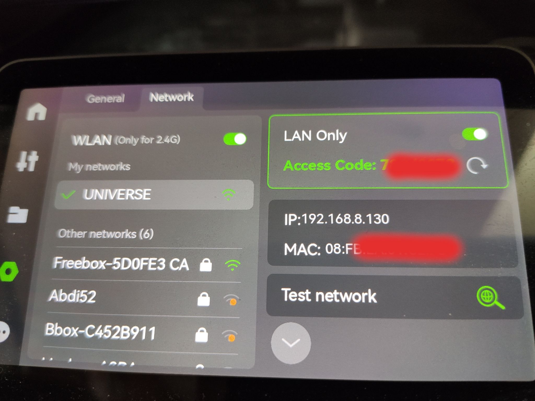

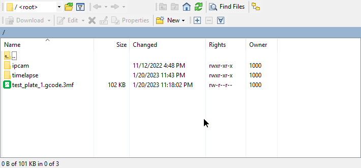

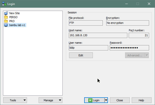

SR-G Posté(e) Janvier 21, 2023 Posté(e) Janvier 21, 2023 (modifié) Quand le cloud est HS, on peut toujours imprimer mais c'est beaucoup + pénible. Impression par le réseau local (sans connexion au Bambu Cloud). Aller (une fois pour toute) sur l'imprimante et activer dans les options "Réseau" le mode "LAN IP". Celà coupe la connexion au cloud (et emêche Bambu Studio, la caméra, Bambu Handy de fonctionner, à partir de là). Noter le PASSCODE (genre "123A1234" affiché sur l'écran en dessous de la case à cocher "LAN IP"). Noter/retrouver l'adresse IP de l'imprimante (soit sur son routeur, soit dans les infos réseaux de l'imprimante sur le touchscreen, toujours au même). Ensuite, sur un PC, exporter le fichier à imprimer depuis Bambu Studio (en haut à droite, liste déroulante, export plate). A noter que le fichier est généré est donc "<filename>.gode.3mf" (il ne faut surtout pas le renommer en .gcode). Lancer un client FTP quelconque (genre WINSCP ou FILEZILLA). Créer un nouveau profile FTP avec : - hostname = l'adresse IP (dans mon cas 192.168.8.130) - port = 21 (soit le protocole "FTP" et PAS "SFTP" ni "SCP") - login = bblp (ce login est "en dur" dans l'imprimante et n'est pas configurable) - password = le PASSCODE (genre "123A234") noté à l'étape précédente Ensuite il suffit de déplacer le fichier .gcode.m3f à la racine du répertoire FTP (ne PAS créer de sous-répertoires, ce n'est pas géré à ce stade). L'impression peut ensuite se déclencher soit depuis le touchscreen (rien de spécial, le fichier transféré sera visible), soit en envoyant une commande via MQTT (mais là c'est une autre paire de manches). Tout ceci ne marche que en LAN IP mode. Impression par la carte SD Rien de spécial, juste la mettre sur un PC, placer le fichier <filename>.gcode.m3f à la racine de la carte SD (pas de sous-dossiers), lancer depuis le touchscreen de la X1C A propos des pannes du Bambu Cloud. Enfin, une précision importante : quand le Bambu Cloud est HS : c'est difficile de savoir qu'il est HS, mais ne faites par 36 essais, et arrêtez d'urgence votre imprimante, ou passez là en mode "LAN IP". En effet, cette semaine, tous les envois vers le cloud fonctionnaient (depuis Bambu Studio > Bambu Cloud), sans erreurs dans Bambu Studio, mais les impressions ne partaient pas côté imprimante. Perso j'ai relancé plusieurs fois au début (la première fois j'ai crû que j'avais mal clické et rien lancé, après, comme je venais d'installer la version LINUX et que je faisais tout sur LINUX, j'ai crû que çà venait de là, etc.) Une fois le problème Bambu Cloud corrigé par Bambu : toutes les impressions sont toujours dans une file d'attente et seront envoyées une après l'autre vers l'imprimante ! Du coup si votre imprimante est toujours allumée et n'est pas prête (genre il y a toujours une plaque avec une impression dessus), une 2e impression va quand même se lancer, puis une 3e, etc. (selon le nombre de fois où vous avez clické sur "Print" pendant le souci sur le Cloud) (certes çà peut tomber en erreur... mais çà peut aussi poser des soucis si vous aviez de gros objets toujours sur le palteau). Il n'est PAS possible de manipuler cette file d'attente et d'annuler des prints. Il vaut donc mieux avoir coupé son imprimante. Quand le Bambu Cloud revient en ligne, si l'imprimante est OFF, alors les jobs tomberont en erreur côté Bambu Cloud les uns après les autres (et ne seront pas relancés le lendemain quand vous relancerez l'imprimante). Modifié (le) Janvier 21, 2023 par SR-G 4

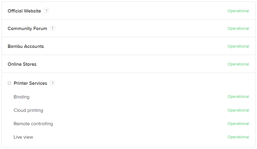

Aezio Posté(e) Avril 27, 2023 Posté(e) Avril 27, 2023 Pour information (ça a peut-être déjà été mentionné mais je viens juste de le découvrir), Bambu Lab a mis à disposition une page pour voir le statut de ses différents services (avec possibilité de recevoir des notifications par mail pour être informé des problèmes en cours et de leur résolution) : La page est ici : Bambu Lab Status À noter qu'ils affichent aussi l'historique des incidents sur les deux dernières semaines avec quelques détails. 3 1 1
