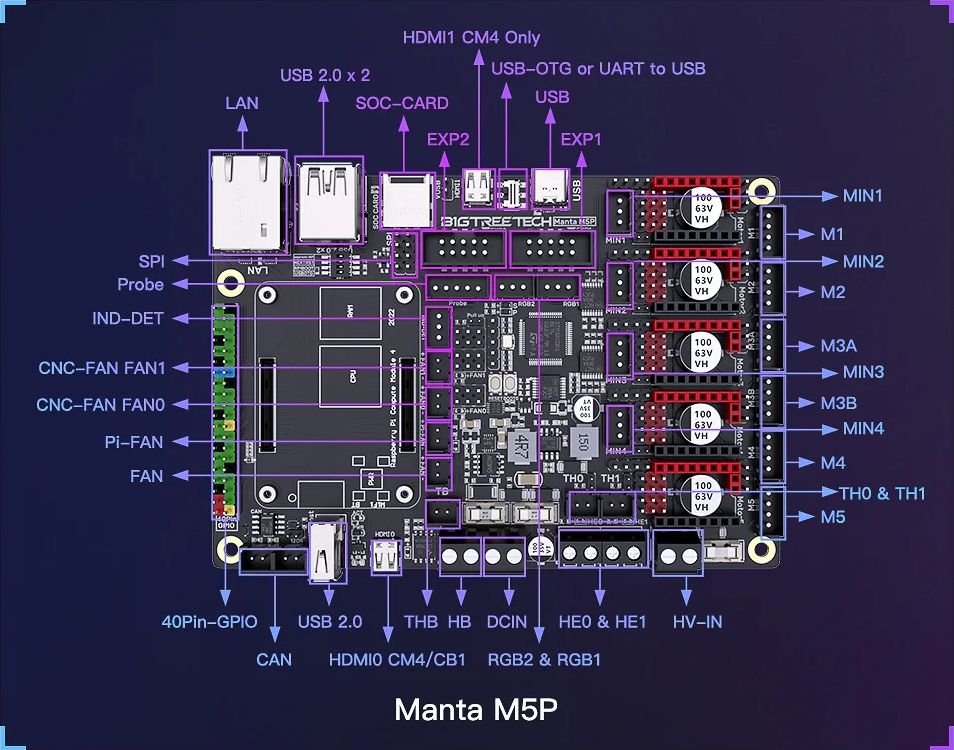

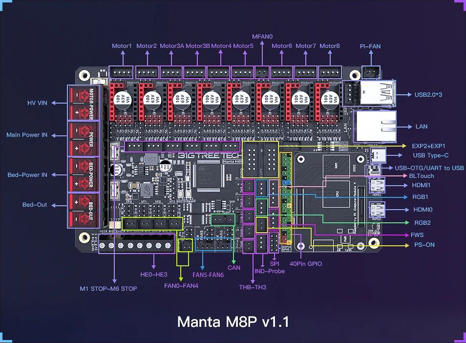

Eric Z. Posté(e) Janvier 24, 2023 Partager Posté(e) Janvier 24, 2023 Salut, Pour ta carte, peut-être que la Manta M5P te suffirais, mais je ne sais pas si l'on peut installer actuellement Marlin dessus : Voir ici : https://github.com/MarlinFirmware/Marlin/pull/25001 Pour comparaison : - Manta 8P https://github.com/bigtreetech/Manta-M8P - Manta 5P https://github.com/bigtreetech/Manta-M5P 1 Lien vers le commentaire Partager sur d’autres sites More sharing options...

Vincent Posté(e) Janvier 24, 2023 Auteur Partager Posté(e) Janvier 24, 2023 (modifié) @Eric Z. tout à fait, une Manta M5P serait sans doute suffisante (sauf peut-être que j''aurai aimé ajouter des fin de course maxi sur X et Y). Merci pour les liens, je vais potasser ça. @Savate je ne voulais pas vous encombrer de détails, mais voici : cartésienne avec plateau de 650x650mm, 2 extrudeurs par machine donc tout ce qui va avec (2 cartouches chauffantes 40W en 24v, 2 thermistances, 2 fin de filament, 2 ventilos heatsink, 2 ventilos pièces), 5 moteurs (X,Y,Z,E0,E1), BL touch. Je change la totalité des têtes (extrudeurs direct drive, hotends) pour pouvoir sortir du volume (au moins 40mm3/s) car j'imprime avec buse de 0.8. J'ai un souci pour régler les deux buses à la même hauteur, et je pense que je vais bidouiller un servo qui soulève une tête quand elle n'imprime pas : comme ça la buse ne risque pas de frotter sur la pièce imprimée. Il me faut donc des GPIO de libre. Savez-vous, dans Marlin ou Klipper, s'il est possible d'avoir deux valeurs Z différentes (une pour chaque extrudeur) ? Klipper : je suis étonné que tu dises qu'il soit plus facile de configurer Klipper d'emblée. Au contraire ça me parait "un peu lourd" dans le sens où il faut un Rpi, utiliser linux, etc... Modifié (le) Janvier 24, 2023 par Vincent Lien vers le commentaire Partager sur d’autres sites More sharing options...

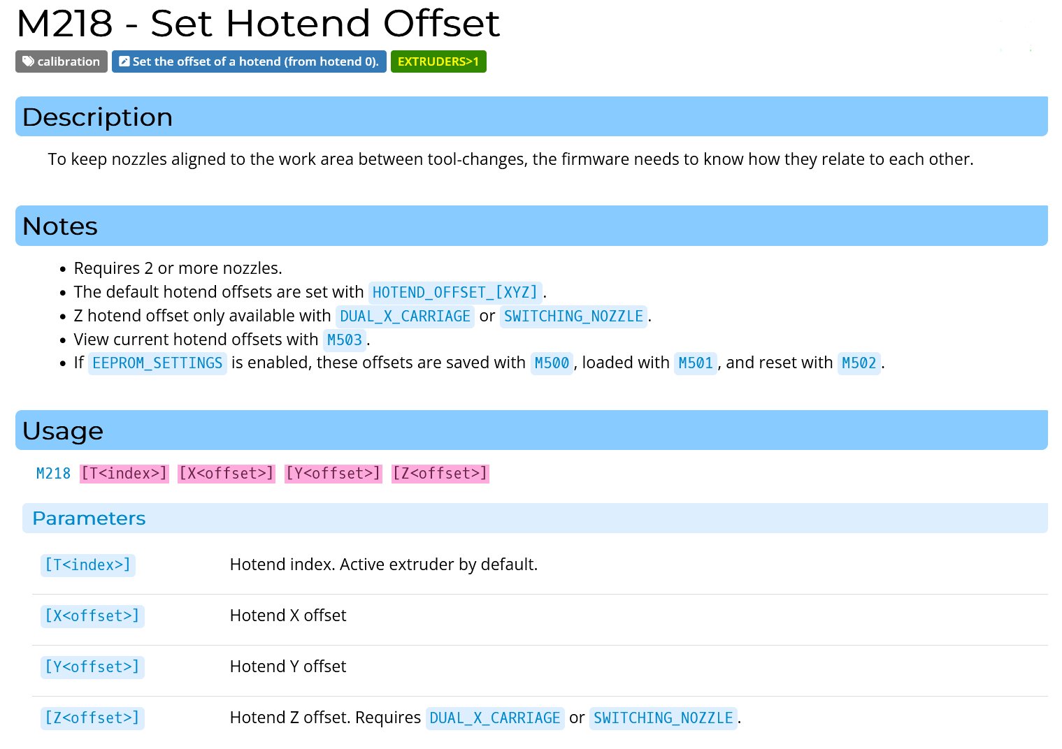

Eric Z. Posté(e) Janvier 24, 2023 Partager Posté(e) Janvier 24, 2023 Il y a 4 heures, Vincent a dit : Savez-vous, dans Marlin ou Klipper, s'il est possible d'avoir deux valeurs Z différentes (une pour chaque extrudeur) ? Peut-être M218 ? https://marlinfw.org/docs/gcode/M218.html 1 Lien vers le commentaire Partager sur d’autres sites More sharing options...

Savate Posté(e) Janvier 25, 2023 Partager Posté(e) Janvier 25, 2023 Il y a 15 heures, Vincent a dit : Klipper : je suis étonné que tu dises qu'il soit plus facile de configurer Klipper d'emblée. Au contraire ça me parait "un peu lourd" dans le sens où il faut un Rpi, utiliser linux, etc... Avec une Manta M8P : Un RPi de type CM4 (ou un CB1 de BTT) elle est conçue pour Klipper, son processeur est moins puissant Avec une Octopus ou une Spider (Pour Marlin ces deux cartes sont un peu plus puissantes) : Un RPi 4 'Normal' ou une CM4 ou une CB1 + Support Rpi L'installation de base klipper est très simple (une image de carte sd) Ensuite il a un souplesse dans la gestion de la configuration que n'a pas pas Marlin Pour les deux têtes l'idéal est quand même de pouvoir régler une des deux en hauteur (un heatbreak lisse par exemple le permet, mais ce n'est pas très pratique) plutôt que d'avoir deux Z offset différents (mais c'est possible dans Klipper aussi) 1 Lien vers le commentaire Partager sur d’autres sites More sharing options...

skarab2201 Posté(e) Janvier 25, 2023 Partager Posté(e) Janvier 25, 2023 (modifié) Top ton sujet. J'ai le même projet sur mon imprimante du taf qui est une chinoiserie dont la mécanique est top mais tout le reste est sous dimensionné. J'aimerai donc faire quelque chose de similaire. Pour ma part, j'ai retenu : CM : M8P Driver : TMC 2209 (c'est ce qu'il propose de base avec la m8p, si c'est trop faible je verrais plus tard) Hotend : Mosquito Extrudeur : Bondtech LGX passer la résistance silicone du bed en 220v Il y a 6 heures, Vincent a dit : Le truc c'est que ça ne fonctionne pas bien : quand il y a un peu de plastique "qui remonte" (typiquement lors de l'impression d'un surplomb) immanquablement la 2e buse accroche et fait échouer le print. Je réfléchis à une solution mécanique et manuelle pour monter/baisser une tête complète (3 ou 4mm sont suffisants). Mais si je pouvais y adjoindre un servomoteur ce serait top ! Dans une autre agence ils ont une Raise Pro 2. Lors du changement d'extrudeur une bascule de quelques mm se fait entre les deux tête. Et ça marche hyper bien. Par contre je n'ai pas eu l'occasion de voir comment le système fonctionne dans le détail Modifié (le) Janvier 25, 2023 par skarab2201 Lien vers le commentaire Partager sur d’autres sites More sharing options...

skarab2201 Posté(e) Février 27, 2023 Partager Posté(e) Février 27, 2023 Effectivement, je n'avais pas look la doc comme il faut mais tout est indiqué sur les schéma elec. Pour info, j'ai reçu tout mon matos aujourd'hui, tout les connecteurs sont inclus avec la M8P !!! Je viens d'installer Klipper, je commence à tout brancher et à configurer. Petit avis, j'ai pris des tmc2209 en driver. Vous les mettriez en step/dir ou UART ? Lien vers le commentaire Partager sur d’autres sites More sharing options...
