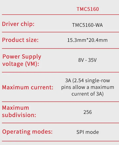

Vincent Posté(e) Mars 26, 2023 Auteur Partager Posté(e) Mars 26, 2023 Des nouvelles du projet : néant Quelques soucis et contretemps ont reporté ce gros chantier. Je suis en train de finaliser la commande des pièces et je vous livre 2/3 réflexions : - j'abandonne la double tête car pour moi le seul intérêt est d'avoir 2 tailles de buse à disposition. En contrepartie je vais installer des BIQU H2 V2S avec des buses REVO, en espérant que la facilité/rapidité de changement de buse soit à la hauteur de la pub ! Je verrai plus tard pour installer une 2e tête (2 couleurs, supports) donc je pars quand même sur des cartes mères M8P. - je suis définitivement convaincu par klipper, donc évidemment j'installe de EEB36 CAN (bus) qui vont grandement me simplifier la vie - je ne suis toujours pas décidé pour le bed, sauf qu'il serra en 220volts : 4 petits ou 1 grand ? - je tente avec des TMC5160 qui doivent théoriquement supporter les nema 23 Est-ce qu'un petit "reportage" de ce gros chantier peut intéresser du monde ? Je veux bien prendre du temps pour le réaliser si ça en vaut la peine. Et restez à l’écoute, car une fois fini j'aurai pas mal de matériel à donner (ou vendre pas cher) : électronique Lerdge K neuve avec écran et tout ce qu'il faut, au moins 15Kg de PLA 3mm, une I3 mega (avec plein de pièces détachées)... 1 Lien vers le commentaire Partager sur d’autres sites More sharing options...
fran6p Posté(e) Mars 26, 2023 Partager Posté(e) Mars 26, 2023 Il y a 1 heure, Vincent a dit : Est-ce qu'un petit "reportage" de ce gros chantier peut intéresser du monde ? Oui, au moins moi Si j'ai bien compris la datasheet du TMC5160, le moteur piloté peut aller jusqu'à 10A mais ça dépend de la résistance (Rsense) installée sur le pilote (page 74) : TMC5160A_datasheet_rev1.18.pdf D'autres plus pointus en électronique pourraient confirmer (ou pas) : @pommeverte, @stef_ladefense, … Pour Klipper : je confirme, l'essayer c'est l'adopter Pas encore eu à tester des cartes CAN… @Savate ? 2 1 Lien vers le commentaire Partager sur d’autres sites More sharing options...

Vincent Posté(e) Avril 7, 2023 Auteur Partager Posté(e) Avril 7, 2023 Le 26/03/2023 at 18:00, fran6p a dit : Si j'ai bien compris la datasheet du TMC5160, le moteur piloté peut aller jusqu'à 10A Ce n'est pas moi qui vais affirmer quoique ce soit dans ce domaine. En revanche, les drivers sont limités à 3A à cause des pins en 2.54mm, pas à cause du TMC5160. Normalement ça passe avec des Nema 23, sinon je monterai des drivers externes. 1 Lien vers le commentaire Partager sur d’autres sites More sharing options...
