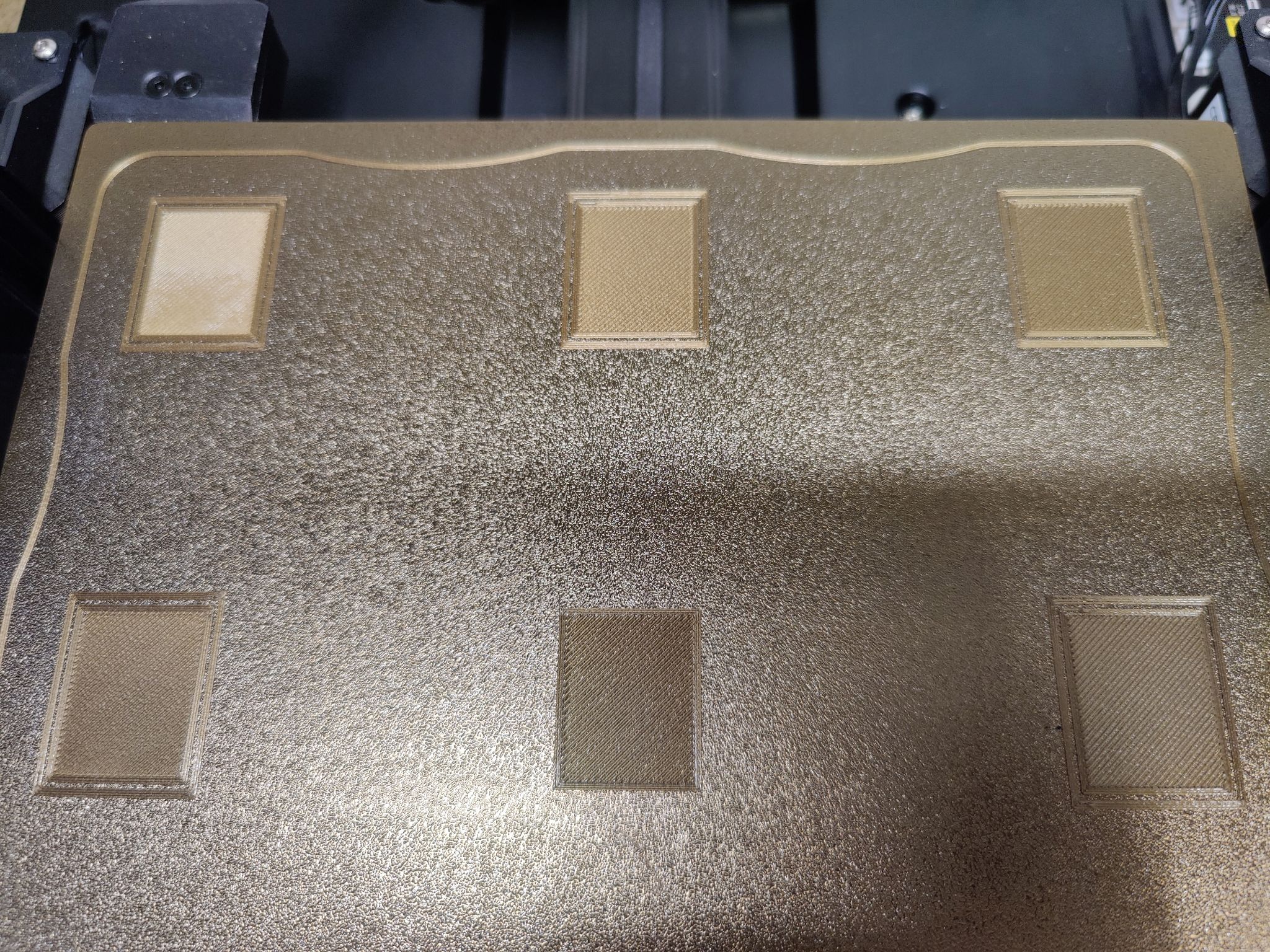

Fx_oO7 Posté(e) Février 12, 2023 Partager Posté(e) Février 12, 2023 Ça fait déjà quinze réglage de plateau que je test et mes impression de test de bed sont super mauvais alors que la feuille est pour moi nickel. Cela touche devant et bien derrière, je refais le réglage et Hop c'est encore buse qui frotte. Je n'y comprend plus rien. Pourtant la feuille touche la buse quand je règle sans trop appuyer dessus mais ça m'écrase quand même le filament. Je vais remettre les ressorts pour tester à la place des patins de silicone. PS : Il y avait un sujet pour régler les deux portant de l'axe de la tête d'extrudeur axe Y, quelqu'un aurait le lien je ne le retrouve pas Si les bras de l'axe Y sont pas d’équerres par rapport a la base ça peut venir de là mon problème de bed ? Lien vers le commentaire Partager sur d’autres sites More sharing options...
myck78 Posté(e) Février 13, 2023 Partager Posté(e) Février 13, 2023 Il y a 21 heures, Fx_oO7 a dit : Ça fait déjà quinze réglage de plateau que je test et mes impression de test de bed sont super mauvais alors que la feuille est pour moi nickel. Cela touche devant et bien derrière, je refais le réglage et Hop c'est encore buse qui frotte. Je n'y comprend plus rien. Pourtant la feuille touche la buse quand je règle sans trop appuyer dessus mais ça m'écrase quand même le filament. Je vais remettre les ressorts pour tester à la place des patins de silicone. PS : Il y avait un sujet pour régler les deux portant de l'axe de la tête d'extrudeur axe Y, quelqu'un aurait le lien je ne le retrouve pas Si les bras de l'axe Y sont pas d’équerres par rapport a la base ça peut venir de là mon problème de bed ? Bonjour, Je suis tout nouveau sur le forum !! Je vais mettre à jour mon profil sous quelques minutes... Comment vous dire... J'ai eu exactement le même souci avec ma Ender 3 S1 Pro... J'ai lu religieusement les quatre pages de la discussion... Et je me suis acharné pendant plus de deux semaines a essayer de régler ce foutu Bed ! Personnellement je ne doute pas que j'ai bien des choses à apprendre en impression 3D... mais la pour le coup... j'ai testé (je ne vais pas dire tout) tout ce qui est proposé ici et d'autre choses trouvé ailleurs ! Sans success ... J'ai donc renvoyé l'imprimante pour un échange standard merci Amazon... je verrai la suite... Si j'ai le même soucis ! C'est que c'est moi qui est fait un truc pas correct... sinon... c'est bien elle qui avait un souci ! Lien vers le commentaire Partager sur d’autres sites More sharing options...

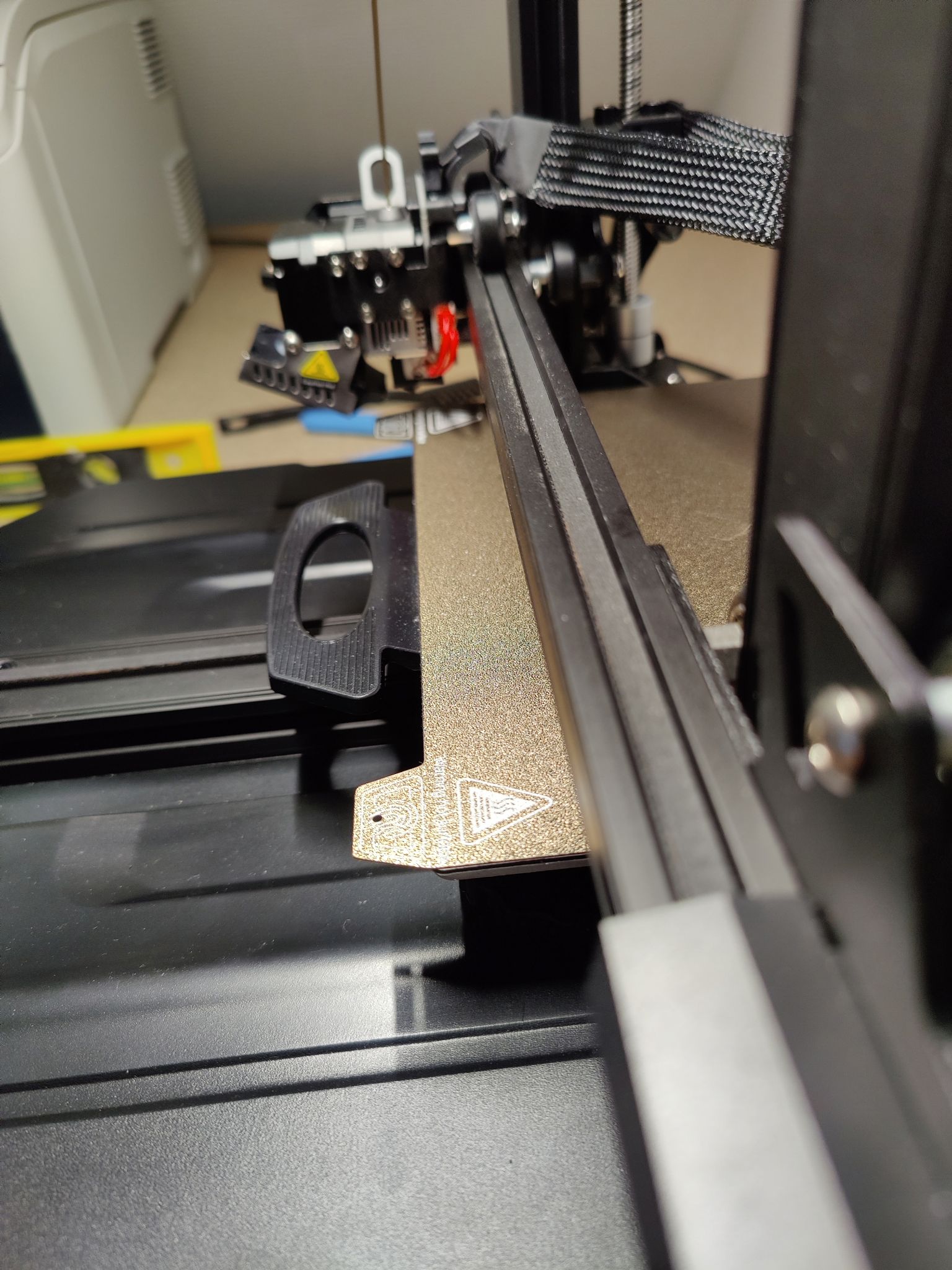

Fx_oO7 Posté(e) Février 20, 2023 Partager Posté(e) Février 20, 2023 (modifié) Salut @jmarc94, Oui je pense que j'ai peu être un écart sur le plateau. Mais j'ai aussi celui ci qui n'est pas parallèle au support Y. Sur la photo, le coin au premier plan sort par rapport à celui du fond . Je recherche comment régler tous ces problème car j'ai aussi en mettant mon plateau droit au niveau des coin devant qui frotte une fois le nivellement fait et ceux du fond qui sont plus bas par rapport à la buse. Je me demande se que je dois faire pour que l'imprimante soit déjà le plus droit possible au niveau de tous son châssis EDIT : Test du plateau avec des rectangles. 3 photos, une plateau complet, une avec la rangée de devant et la dernière avec la rangée du fond. Il n'y a que les 3 carrés de devant qui sont bizarres, il commence bien puis ça gratte vers le bord Le print complet : Devant : Derrière : Modifié (le) Février 20, 2023 par Fx_oO7 Lien vers le commentaire Partager sur d’autres sites More sharing options...

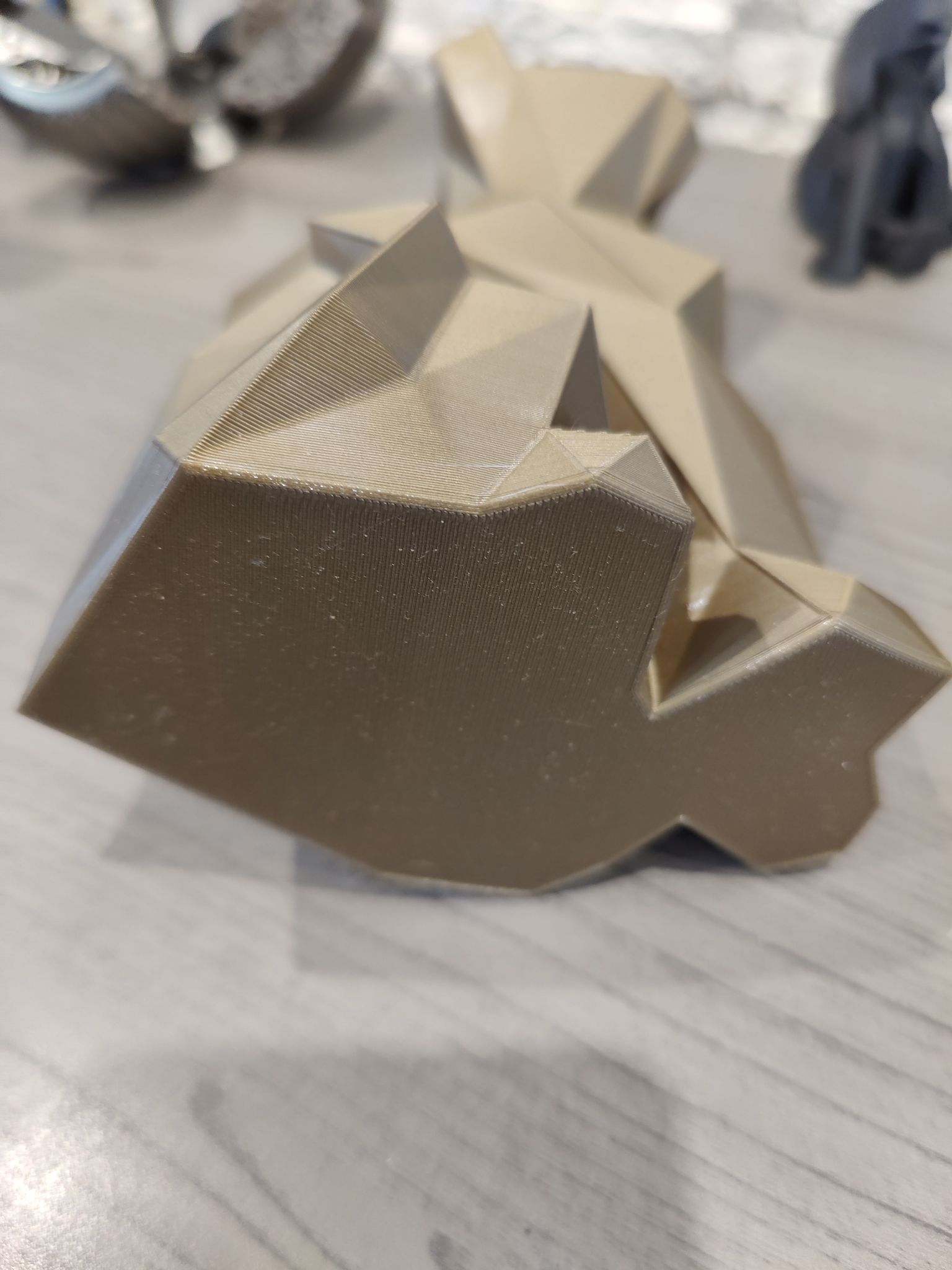

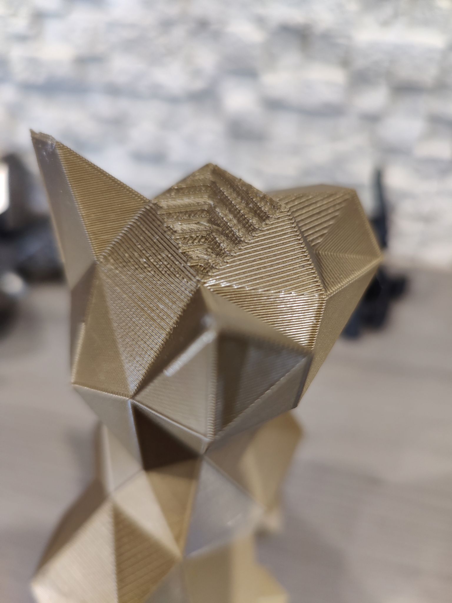

Fx_oO7 Posté(e) Février 22, 2023 Partager Posté(e) Février 22, 2023 J'ai relancé un print ce matin, un autre chat pour offrir. Mais il y a un truc bizarre, ma première et deuxième couches sont lisse (parfaite) et ensuite j'ai des frottements qui apparaissent, les autres couches ne sont plus lisse. La buse, je l’entend cogner très légèrement sur le print à certain endroits. Là ou ce n'est plus lisse, seriez vous ce qui cloche ? J'ai mis dans cura une hauteur de couche de 0.32mm. Lien vers le commentaire Partager sur d’autres sites More sharing options...

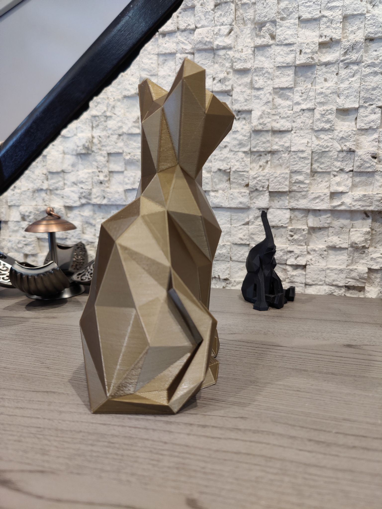

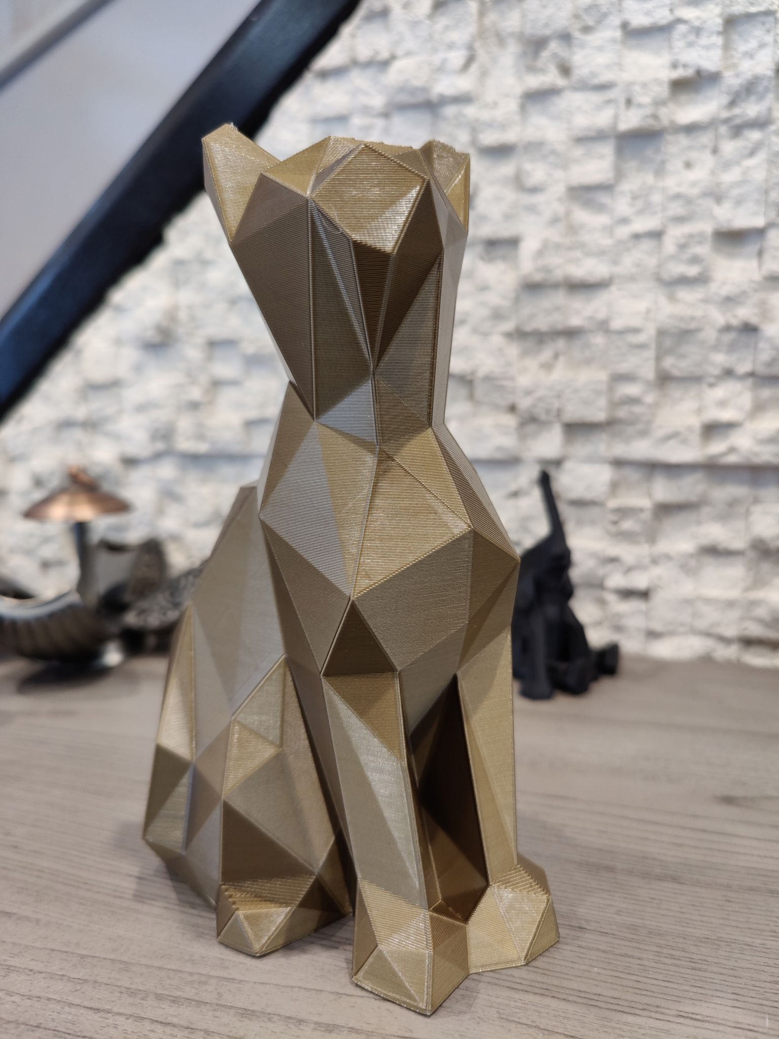

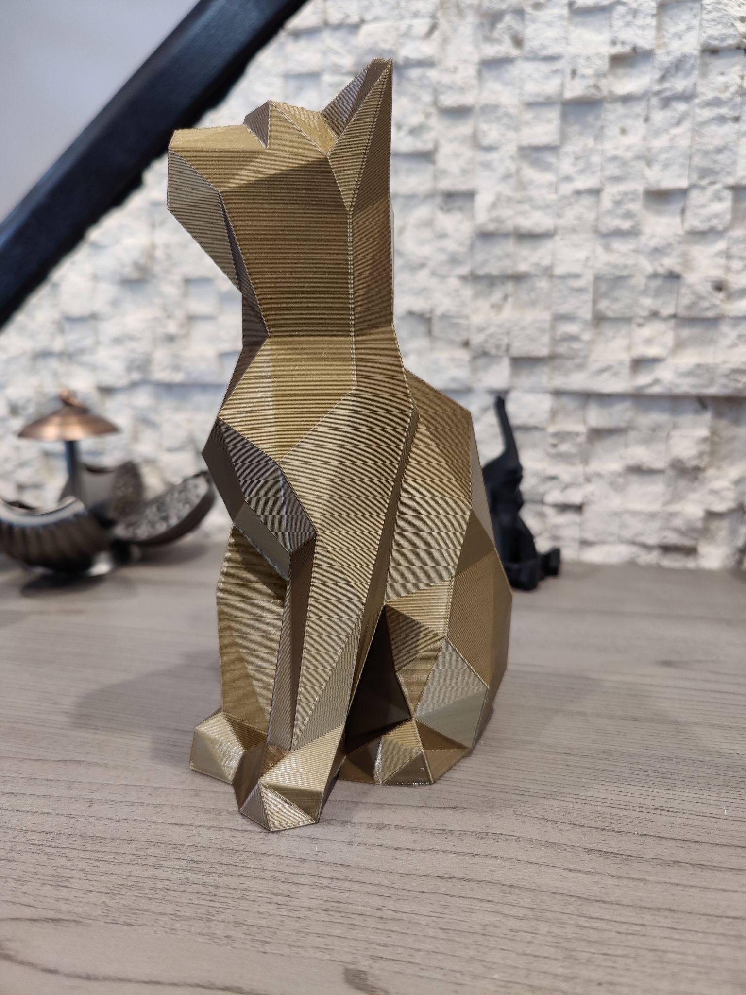

Fx_oO7 Posté(e) Février 23, 2023 Partager Posté(e) Février 23, 2023 Alors des nouvelles suite au print du chat. La buse gratte à certains endroit, on peut le voir sur la tête du chat qui n'est pas lisse. Pourtant la 1ère couche est très bien non ? Après le print, j'ai mis mon plateau où est posé l'imprimante droit avec un niveau, car il ne l'était pas et c'est pour cela que mon plateau ne pouvait être de niveau. J'ai toujours par contre le plateau qui est plus avancé sur le coté droit que le gauche. Je m'en suis rendu compte quand j'ai fait un carré (test 1ère couche), je n'ai pas le même écart entre le bord du plateau (devant/arrière) et le print entre le coté gauche et le droit. J'ai démonté le plateau chauffant pour voir les excentriques mais une fois tout remonté c'est pareil. Je comprend pas d'où cela peut venir Lien vers le commentaire Partager sur d’autres sites More sharing options...
Duncan4031 Posté(e) Février 23, 2023 Partager Posté(e) Février 23, 2023 hors sujet tu l'a pris où ce chat ? Faut savoir aussi que les firmwares peuvent avoir des bugs, parfois difficiles à trouver. Sur ma Ender 3 j'ai aussi beaucoup galéré à un moment, tout ce que je tentais comme réglages mécaniques n'y faisaient rien. jusqu'à ce qu'enfin je tombe sur un firmware Marlin sans bugs pour moi. Depuis je fais quelques ajustements de temps en temps et je n'ai plus touché au firmware depuis 1 an et demi. Donc ne pas négliger la partie firmware et pour ça faut carrément aller dans le logiciel Lien vers le commentaire Partager sur d’autres sites More sharing options...

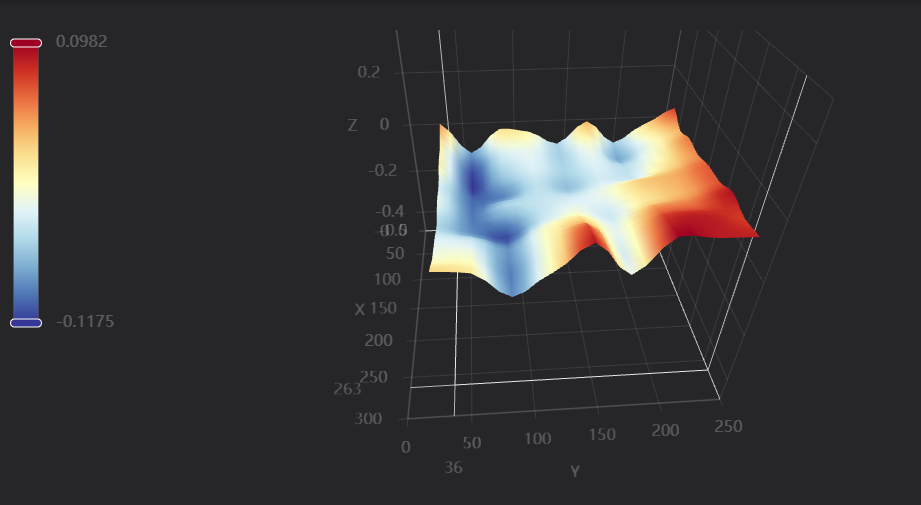

Fx_oO7 Posté(e) Février 27, 2023 Partager Posté(e) Février 27, 2023 (modifié) Le 25/02/2023 at 18:17, hyoti a dit : Oui , à vouloir trop bien faire des fois on fait plus de mal que de bien ! Perso sur sur ma ender 3 S1 plus je n'arrive pas à faire mieux que +0.1 mm et - 0.1mm d'écart principalement du aux coins. Le plateau est un peu ondulé, Avec le creality sonic pad je suis passé en 9*9 pour le palpage du bed. mais les corrections en cours d'impression sont OK. Je suis parti comme l'a indiqué @fran6p première couche 0.28mm ensuite 0.16mm ou plus selon besoin, avec le pad pendant l'impression on peut corriger le Z-offset par pas de 0.01mm et même au micron près, ce nouveau réglage est sauvé si on le désire sur le pad. Cela peut faire une différence sur la première couche de pouvoir ajouter ou retirer 0.02 mm sur le réglage du z-offset. (par rapport au pas de 0.05mm) j'ai réglé avec la feuille qui gratte et affiné avec les résultats du bed mesh. Un moment j'ai pensé prendre un plateau verre carborondum creality type CR10 de 310*310mm qui irait sur la ender 3S1 plus en réduisant la taille en Y pour les pinces. je suis plus plan sur la ender3 v2 avec plateau verre. @hyoti, Il est vrai que avec le sonic pad le réglage est plus fin. Je ne comprend pas pourquoi creality n'a pas mis de réglage du z en pas de 0.01 au lieu de 0.05 actuellement. Je vais peut être mettre comme vous le dite une couche plus épaisse pour compenser le manque de régularité de mon plateau. Le réglage avec la cale de 0.1mm devrait être mieux pour le réglage du plateau surtout pour un débutant. Le 25/02/2023 at 22:08, Duncan4031 a dit : Je ne connais pas ton imprimante, mais si tu peux mettre un plateau en verre à la place du PEI tu vas retrouver la planéité du plateau. Creality en fait des vraiment bien. @Duncan4031, je ne pense pas passer à un plateau en verre car le PEI de creality je trouve accroche super bien. Je vais augmenter ma première couche pour voir si cela peut m'aider dans la qualité de cette 1ere couche. Modifié (le) Février 27, 2023 par Fx_oO7 Lien vers le commentaire Partager sur d’autres sites More sharing options...

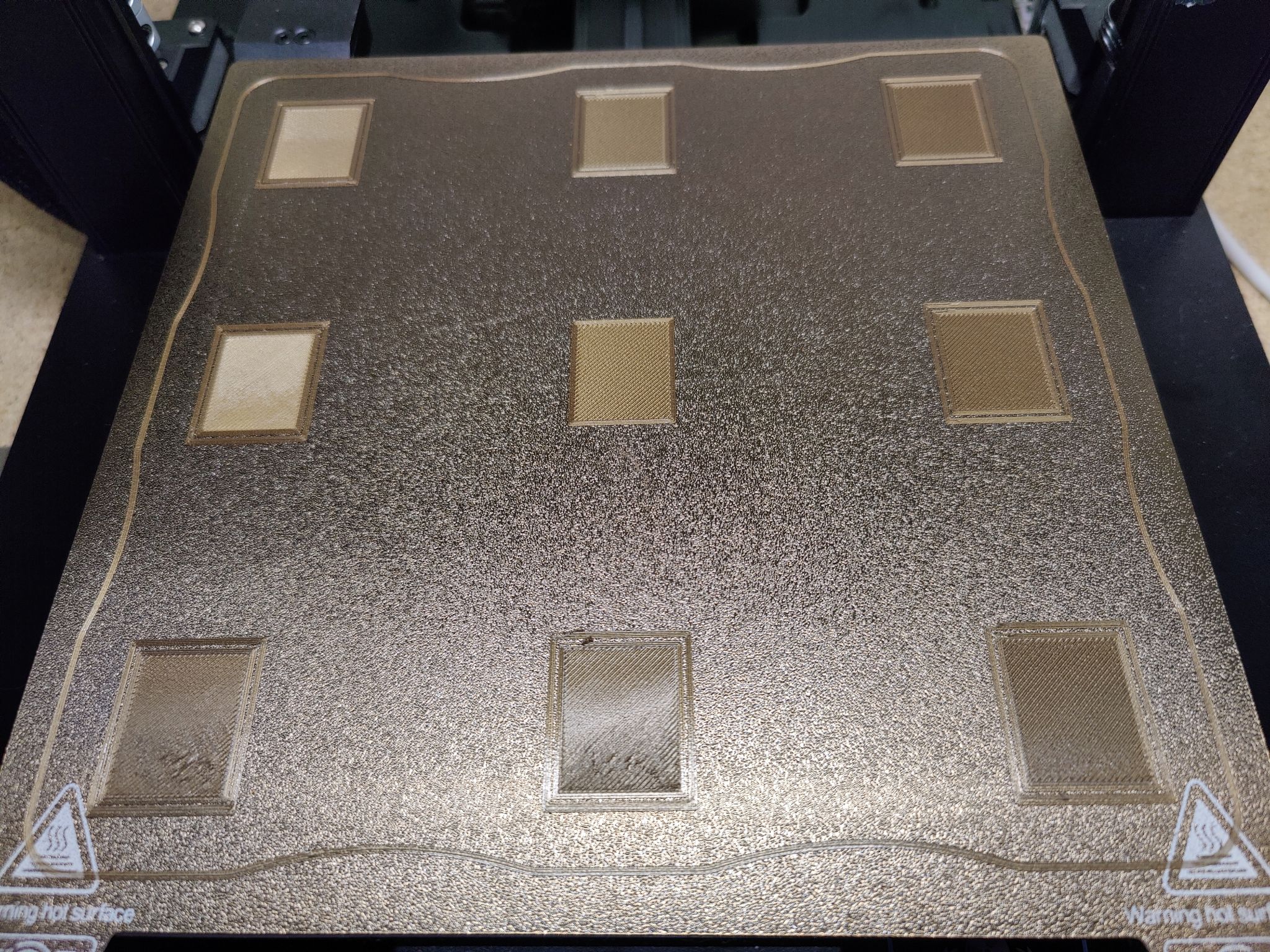

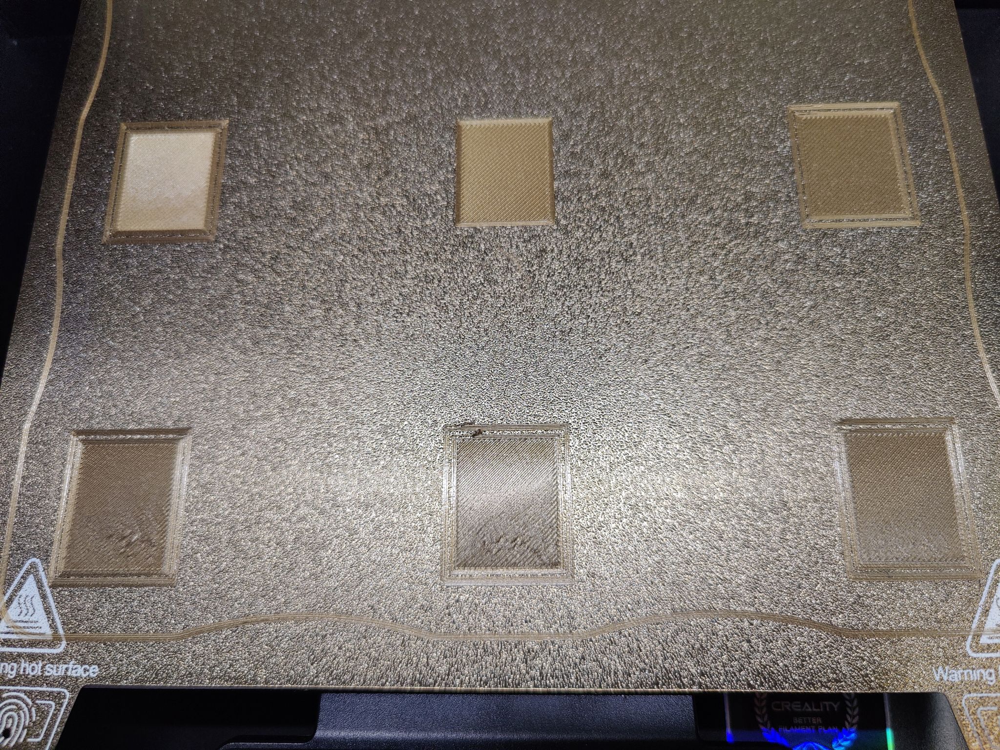

Fx_oO7 Posté(e) Mars 5, 2023 Partager Posté(e) Mars 5, 2023 De retour de vacance, Réglage avec une cale de 0.15mm. Test avec des traits sur toute la surface du bed et ça sort bien même nickel je dirais. Test avec 9 carrés et sur le devant à gauche ce n'est pas lisse, celui du milieu devant est comme décollé sur un angle et celui du point 1 n'as pas assez de matière. Aller je me relance un réglage de bed. Lien vers le commentaire Partager sur d’autres sites More sharing options...
