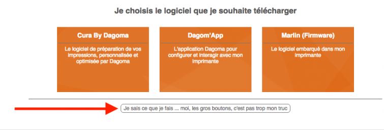

1477070286-2016-10-11-22-02-00-nouveau-f
Les "images" ont quand même une meilleure définition sur tchat bidule, en plus elles sont animées. Là ça fait penser à une interface moche de chez WinTruc ;) (allez je sors de moi même... salut, salut !).
Après avoir une autre couleur pour les carrés agrémentés de texte... j'aurais pas dit non (un truc à Explorer mais faudra changer plein de choses sur le site, le logiciel, etc... pfff !sic!). Je suis pas fan des fruits alors l'orange, bof...

Dites c'est moi ou dist.dagoma.fr a changé ? Je ne trouve plus ou choisir moi meme les fichiers que je veux.
Sinon, je crois qu'il y a un nouveau firmware de dispo.
Marlin-Firmwares_E200_1476297176_3693ab75a05ca48acdb9d3a15d9fc431.hex
Quelqu'un l'a déja installé ? Pas envie de faire le beta testeur moi :D . (sinon je le ferais ce WE ...)
edit : Je pense qu'il y aussi nouvelle version de dagom'app et peut etre cura
Modifié (le) par Desloo
ha ça pour avoir changé ça à changé !
Pas sur pour le coup que de plus avoir accès aux anciens firmware soit une bonne chose ... aucun rollback si le nouveau est buggé !
Pas cool Dagoma !
C'est vrai que pour l'instant il reste http://dist.dagoma.fr/betagoma mais pas certain qu'on puisse y accéder longtemps ..
