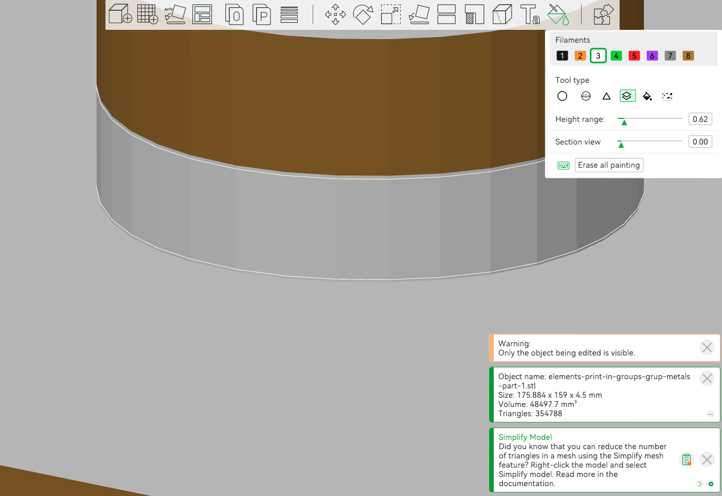

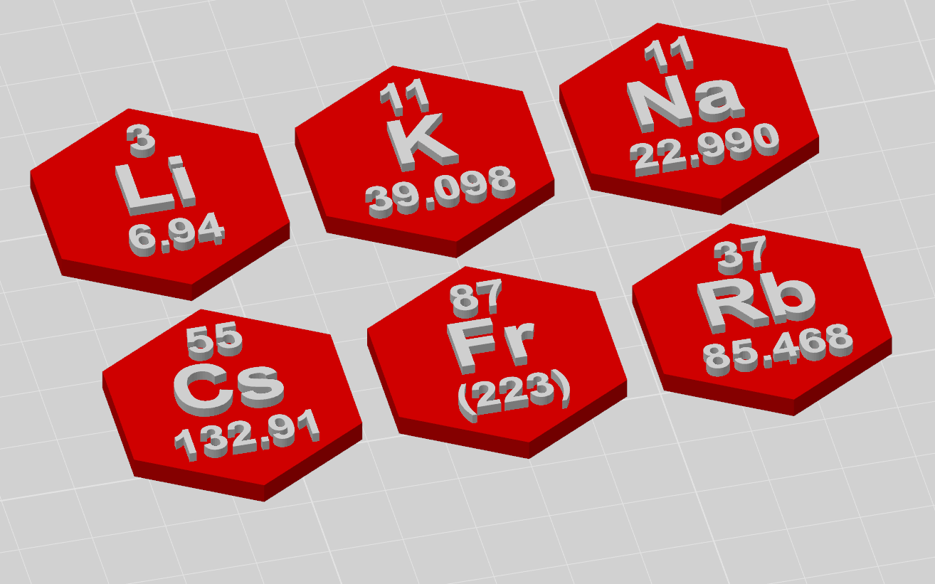

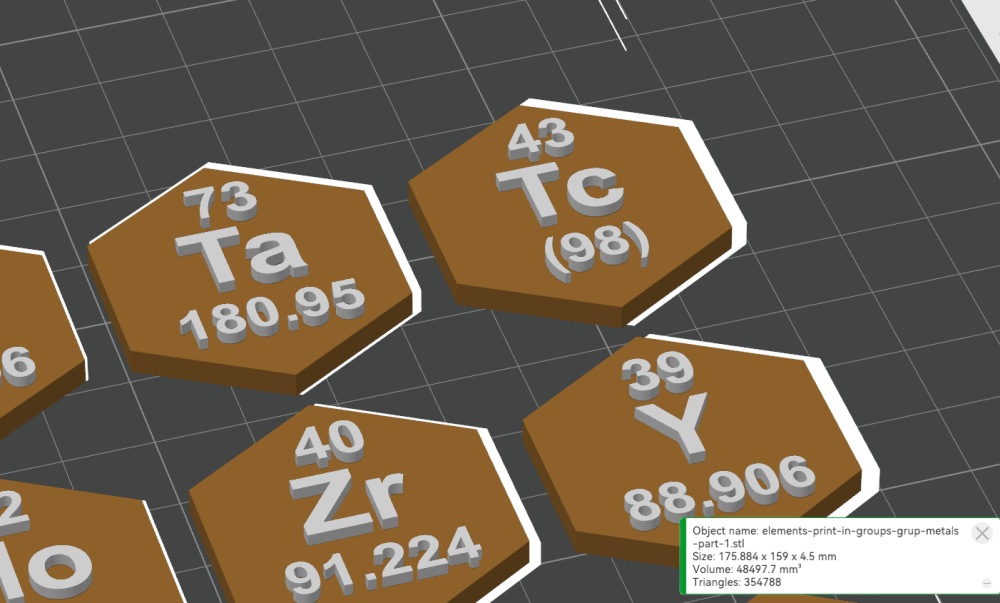

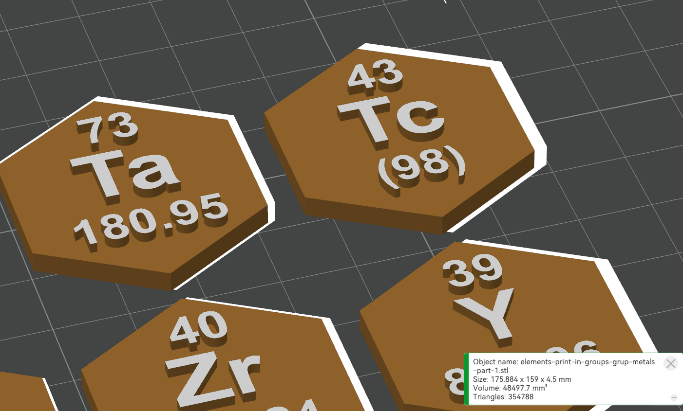

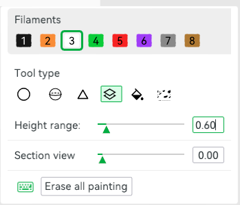

SR-G Posté(e) Février 5, 2023 Posté(e) Février 5, 2023 Hello, Je veux imprimer çà, à votre avis quel est le meilleur rendu final une fois imprimé, de vos expériences : - juste avoir la dernière couche en couleur (première capture ci-dessous) - ou avoir toute la lettre en couleur (deuxième capture ci-dessous) Et si "toute la lettre", c'est quoi le plus simple pour faire cette mise en couleur niveau outillage dans Bambu Studio ? J'utilise cet outil "Height Range" (mais c'est pas si pratique au final) : Est-ce qu'il y a plus simple / plus pratique ?

SR-G Posté(e) Février 5, 2023 Auteur Posté(e) Février 5, 2023 (modifié) Le "height range" revient au même (çà fait toutes les lettres de toutes les pièces dans mon cas en une fois juste en clickant une fois n'importe où sur la dernière couche) - le fill est encore moins pratique : il faudrait clicker sur chaque lettre (il y en a 118 en tout). C'est pour le reste du corps de la lettre que c'est moins précis / moins pratique (il faut faire plein de clicks, et on prend souvent la couche de la base en dessous de la lettre) (que ce soit en fill ou en height range) Modifié (le) Février 5, 2023 par SR-G
methylene67 Posté(e) Février 6, 2023 Posté(e) Février 6, 2023 Je pense toute la lettre pour ma part. Sinon imprime-en juste deux, une avec juste la dernière couche l'autre avec toute la lettre, tu te feras ton propre avis, et cela ne prendras pas longtemps. 2
Aezio Posté(e) Février 6, 2023 Posté(e) Février 6, 2023 J'aurais aussi fait toute la lettre, mais est-ce qu'il y a vraiment un grand intérêt ? (peut-être si on ne regarde pas directement la pièce en face ?) Quand j'avais colorié le petit outil pour mesurer les vis (je n'ai pas utilisé celui qui était sur l'imprimante), j'avais utilisé l'outil Fill qui est assez efficace pour des lettres et des chiffres (bien surveiller les angles et les cercles/arcs de cercle avec un rayon faible). L'idéal serait qu'on puisse dire, après avoir slicé l'objet, telle couche est de telle couleur et telle autre couche est de telle autre couleur puis reslicer ensuite, on aurait pas les défaut liés à la triangulation du modèle. 1
6ti4 Posté(e) Février 6, 2023 Posté(e) Février 6, 2023 (modifié) Il y a 13 heures, SR-G a dit : Hello, Je veux imprimer çà, à votre avis quel est le meilleur rendu final une fois imprimé, de vos expériences : - juste avoir la dernière couche en couleur - ou avoir toute la lettre en couleur ... Je vais te donner mon ressenti rien qu'en me basant sur tes deux preview, vu que je n'ai encore jamais imprimé en multi couleur, je préfère le 2eme choix avec toutes les lettres en couleur. Modifié (le) Février 6, 2023 par 6ti4

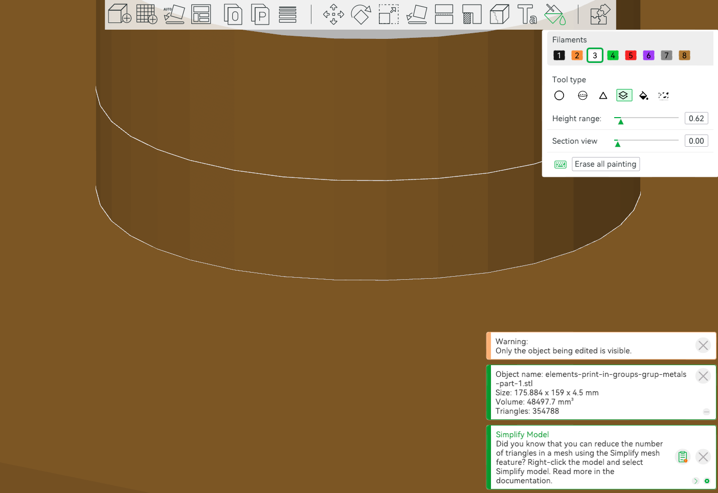

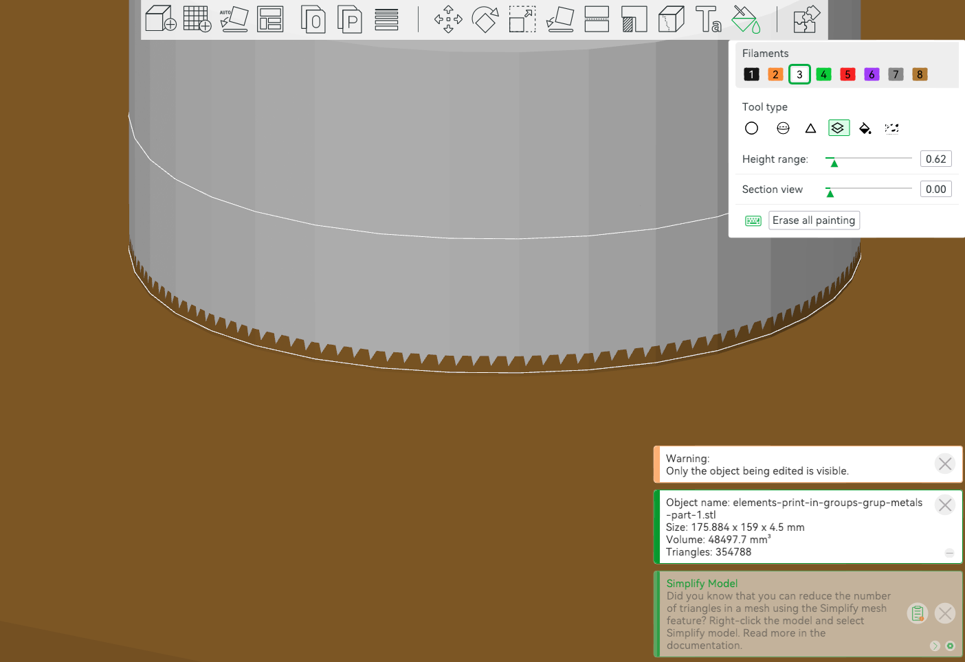

SR-G Posté(e) Février 6, 2023 Auteur Posté(e) Février 6, 2023 Ouais mais du coup, mon problème alors est comment faire çà facilement / simplement / proprement. Je ne vois que la fonction "Height Range", mais si je sélectionne au plus juste : Alors çà me prend (à tort) la partie basse Et si je sélectionne un peu plus haut, c'est pas top niveau rendu et je n'arrive pas à avoir mieux que ce genre de rendu qui me laisse perplexe (pas sur tous les endroits) Et impossible dans tous les cas d'avoir avec cette fonction quelque chose de mis en couleur à ras de l'autre surface. En "fill" çà fonctionne proprement - mais si je dois faire chaque face de chaque lettre de chaque pièce, j'en ai pour une éternité.

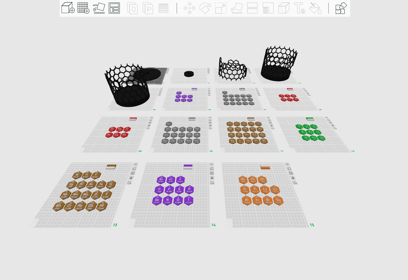

SR-G Posté(e) Février 6, 2023 Auteur Posté(e) Février 6, 2023 Alors oui je ne sais pas trop faire ... est-ce que c'est faisable sous Bambu Studio ? (je ne crois pas : je ne peux pas splitter les "tiles" individuelles sous sous-object ou sous-part) Du coup plutôt côté .STL je suppose (Fusion, ...), mais il y en a un paquet à faire ... (ici c'est l'import des versions "groups" qui regroupent par famille les fichiers individuels) A tout hasard : Tous les STL originaux : https://anonymfile.com/eRL9O/6065102b661c8-3d-periodic-table.zip Mon .3mf tel que visible ci-dessus : https://anonymfile.com/5964W/periodic-element-table-tube.3mf

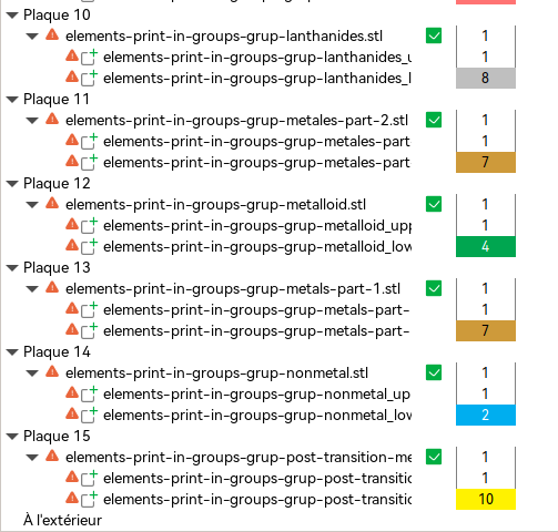

pommeverte Posté(e) Février 6, 2023 Posté(e) Février 6, 2023 Tu peux tout faire sous Bambu Lab studio: tu importes un ensemble de pièces tu coupes à Z=3mm en conservant la partie inférieure et supérieure tu déplaces la partie supérieure avec le même décalage X,Y que la partie inférieure tu assembles les 2 parties tu décales les inscriptions de +3 en Z tu affectes un nouveau filament aux inscriptions PS: la technique du transfert donnerait un plus beau rendu, je pense 1
SR-G Posté(e) Février 6, 2023 Auteur Posté(e) Février 6, 2023 Ah oui, je comprends, j'étais passé à côté de la fonction "CUT" dans Bambu Studio, mais en effet c'est parfait ainsi. En gardant tous les objets d'une plaque sélectionnés et groupés, çà permet même de faire la manip en une fois. Merci !

SR-G Posté(e) Février 7, 2023 Auteur Posté(e) Février 7, 2023 Oui je pense que la solution du CUT a fonctionné, et est de loin la plus simple (çà fonctionne pour tout un groupe de pièces, et on peut changer la couleur de toute une couche basse ou haute juste dans la liste en bas à gauche) Colorer la base est plus simple en effet que colorer les lettres (en remplissage à la main), mais moins rapide que le CUT (quand les pièces le permettent). Sinon au final c'est pour imprimer çà : https://www.myminifactory.com/object/3d-print-3d-periodic-table-53724 Me manque juste quelques couleurs de filaments que je viens de commander pour l'occasion ... 3 1
