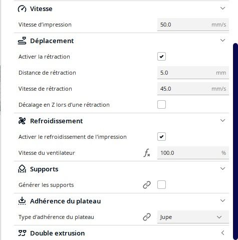

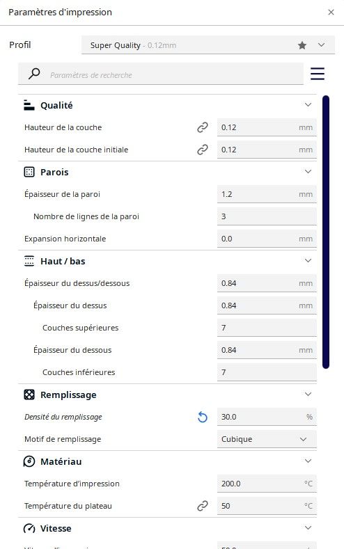

Tout d'abord je viens de passer au firmware de Jyers v2.0.1
Voici ma configuration cura

Il y a 13 heures, Idealnight a dit :
C'est très loin d'être l'ensemble des paramètres (visible pour toi en mode expert), regardes si le plugin existe encore pour transmette le fichier html
Et postes des photos des défauts.

Même si il y'a plusieurs choses que je changerai dans ton profil pour ce qui est lié aux cheveux d'ange, commences par désactiver "rétracter avant la paroi externe".

https://www.thingiverse.com/search?q=test+retraction&page=1&type=things&sort=relevant
quoi qu'il en soit il te faut réduire la rétraction car en direct drive (je n'en ai pas mais de ce que je lis...) tu devrais être autour de 1mm en distance.
Les fils d'ange sont souvent liés à un mauvais paramètre de rétraction, température et éventuellement vitesse de déplacement (sans compter les options qui en rajoutent comme rétracter avant paroi externe, z-hop et consort...)

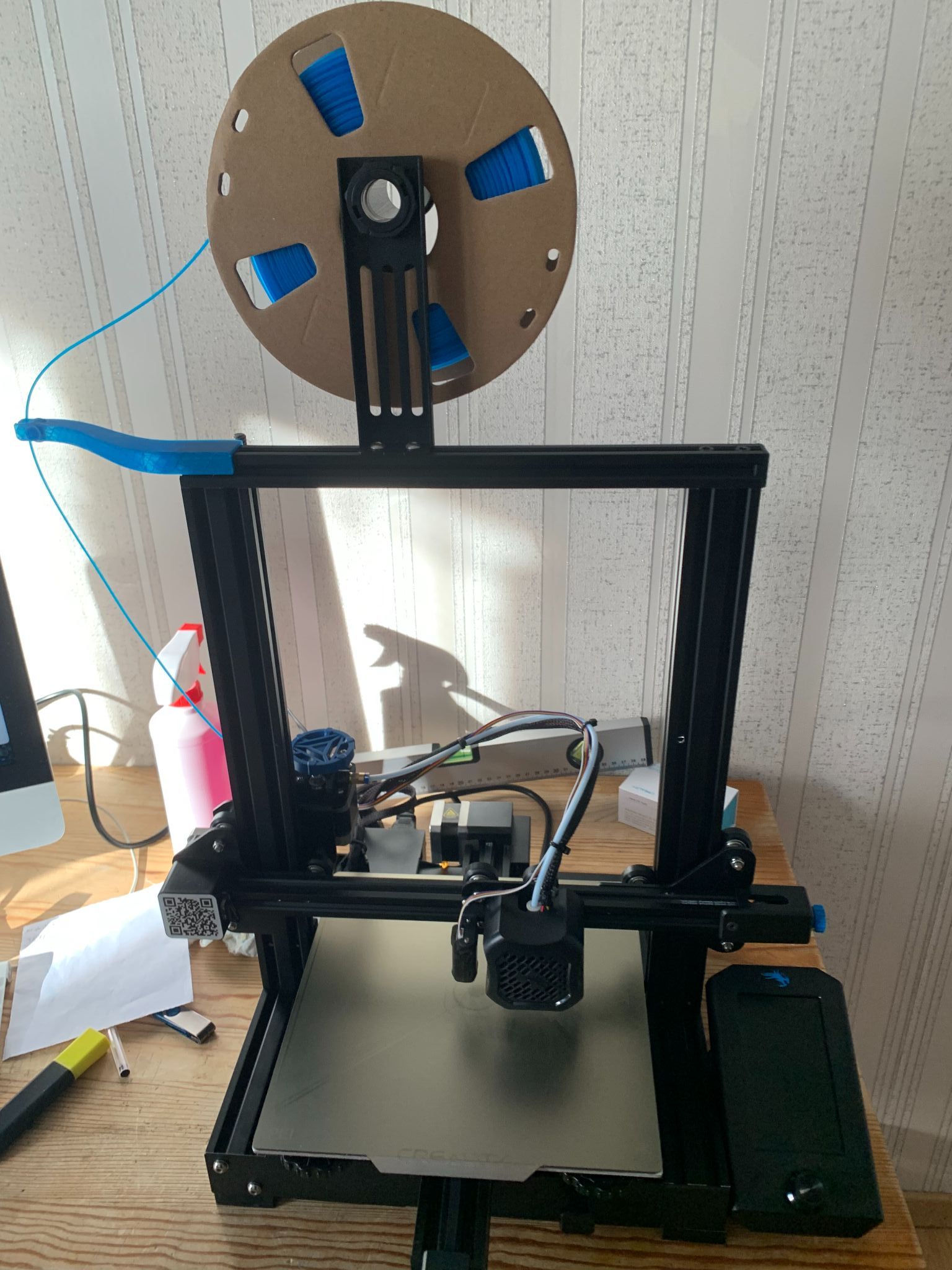

Il y a 2 heures, Idealnight a dit :
Postes des photos de ton imprimante que l'on soit sur de ton matos...
Voici la photo. Pas grand chose de personnalisé. Le plateau PEI, CRTouch, ressorts en silicone, et un simple guide de filament imprimé.

Bon comme l'a dit @hyoti tu n'es pas en direct drive mais en bowden.
Donc ta rétraction devrait se situer entre 4.5mm et 6.5mm, la vitesse entre 25 et 45/s commences sur les valeurs basses et tu remontes par 0.5 en distance et 5 en vitesse.
Ensuite il te faut faire une tour de température afin de parfaire cela car plus c'est chaud plus tu auras de fil d'ange mais si pas assez chaud le PLA ne se collera pas et tes pièces seront fragiles.
