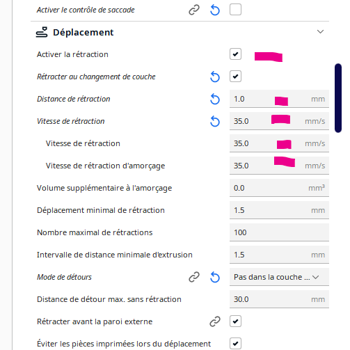

Meegolo Posté(e) Février 9, 2023 Auteur Partager Posté(e) Février 9, 2023 Il y a 1 heure, Idealnight a dit : Donc ta rétraction devrait se situer entre 4.5mm et 6.5mm, la vitesse entre 25 et 45/s commences sur les valeurs basses et tu remontes par 0.5 en distance et 5 en vitesse. Merci comme je débute ma rétractation je la règle où ? Ma vitesse je la règle où ? Pour ma distance c'est idem ? Merci Lien vers le commentaire Partager sur d’autres sites More sharing options...

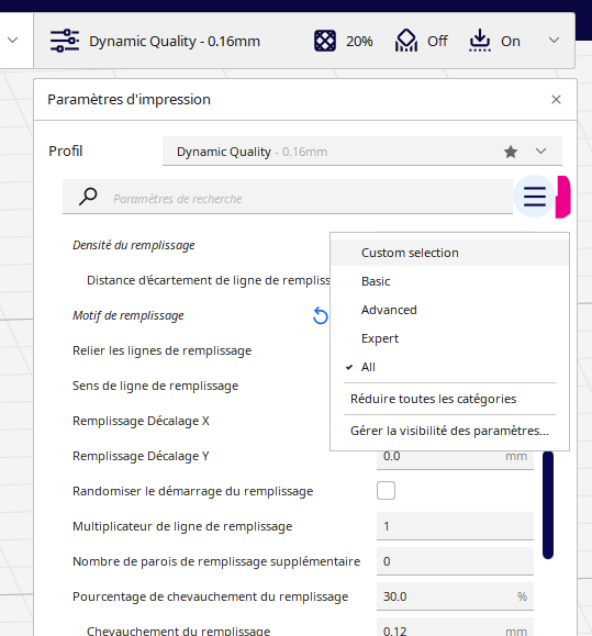

Idealnight Posté(e) Février 9, 2023 Partager Posté(e) Février 9, 2023 Dans ton slicer, si tu utilises cura penses a choisir affichage paramètres expert afin de tout voir. Lien vers le commentaire Partager sur d’autres sites More sharing options...
hyoti Posté(e) Février 9, 2023 Partager Posté(e) Février 9, 2023 Il y a 1 heure, Meegolo a dit : Merci comme je débute ma rétractation je la règle où ? Ma vitesse je la règle où ? Pour ma distance c'est idem ? Merci Dans Cura et aussi creality Slicer c'est là : Si tu ne les vois pas suis le conseil d' @Idealnight Les valeurs indiquées sont les miennes pour un direct drive. il y a une heure, Idealnight a dit : Dans ton slicer, si tu utilises cura penses a choisir affichage paramètres expert afin de tout voir. Pour en voir plus, cliquez voir la marque rouge. snap 2) sous Cura dans extension part for calibration (dans le menu extensions)tu as une retract tower. Tu fais un par un en changeant les valeurs dans Cura, ou dans extensions- Postscript tu actives le script retract tower qui te permettra de faire varier la vitesse ou la distance. voir snapshot en bas. Lien vers le commentaire Partager sur d’autres sites More sharing options...

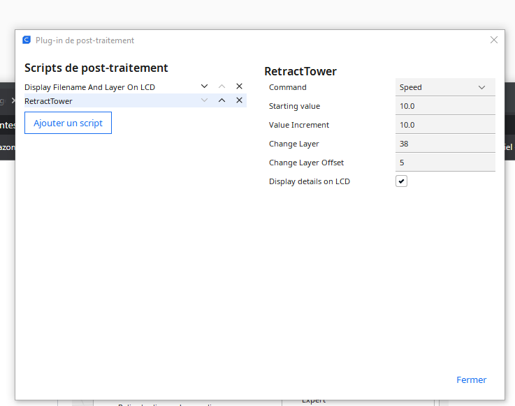

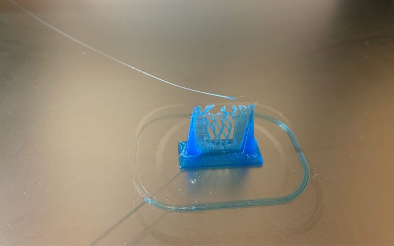

Meegolo Posté(e) Février 9, 2023 Auteur Partager Posté(e) Février 9, 2023 Désoler que de vous répondre que maintenant car entre temps je suis revenu sur Jyers 2.0.1 et j'ai suivis une vidéo pour le configuré et fait des tests. J'ai suivi aussi vaux conseils. Je vous mets une photos de mes résultats avec la rétraction et la vitesse de rétraction, plus une de fin d'impression. Je vous explique comment j'ai mis de niveau mon plateau. Avec Manual leveling puis j'ai fait les quatre coin bottom left et Top left je suis à 0.008 hight le Top Right à 0.010 hight et bottom right à 0.002 Low. On dirait en regardant l'impression sur le coté gauche que je n'ai pas suffisamment de filament et étant donné que je n'ai rien modifier pendant les tests ça me l'a fait à chaque test. Avez-vous une idée de réglage à faire ? J'ai rencontré un deuxième problème lorsque je diminuais l'écart avec les molettes par moment au lieu de me retrouver avec un chiffre moins élevé ca me donnait un chiffre plus élevé bien que je tournais dans le bon sens. Mon plateau de bouche pas mon cr touch est bien en place. Une idée ? Comment éliminer lors de l'impression ses petits trucs au milieu des colones ? Merci à vous Lien vers le commentaire Partager sur d’autres sites More sharing options...
Idealnight Posté(e) Février 10, 2023 Partager Posté(e) Février 10, 2023 Ton leveling n'est pas bon tu es beaucoup trop bas et loin d'être plan. Quel type de filament utilises tu ? Lien vers le commentaire Partager sur d’autres sites More sharing options...
Meegolo Posté(e) Février 10, 2023 Auteur Partager Posté(e) Février 10, 2023 (modifié) Il y a 8 heures, Idealnight a dit : Ton leveling n'est pas bon tu es beaucoup trop bas et loin d'être plan. C'est ma buse qui est trop prête du plateau ? Mes 4 coins ? Que veux tu dire par loin d'être plan ? Quand je fait un manual leviling sur les quatre coins mes coins devrait être à combien ? Mon z-offset est à -1.57 Mes coins : bottom left 0.008 hight Top left 0.008 hight Top Right 0.010 hightbottom right 0.002 Low. Les quel que tu corrigerais et à combien environ ? Il y a 8 heures, Idealnight a dit : Quel type de filament utilises tu ? J'utilise du PLA 1.75 Wanhao France premium pro Je vais finir par y arriver grace à votre aide. J'édite mon post : Quand je refais mon manual leveling que tout mes points on bougé par rapport à la veille ? Voici mes points du jour : Mes coins : bottom left 1.390 hight Top left 1.187 hight Top Right 1.205 low bottom right 1.209 Low. center 0.111 hight Pourquoi ces variations sans avoir bougé quoi que ce soit. Le plateau chauffé à 65° comme la veille. Modifié (le) Février 10, 2023 par Meegolo Lien vers le commentaire Partager sur d’autres sites More sharing options...

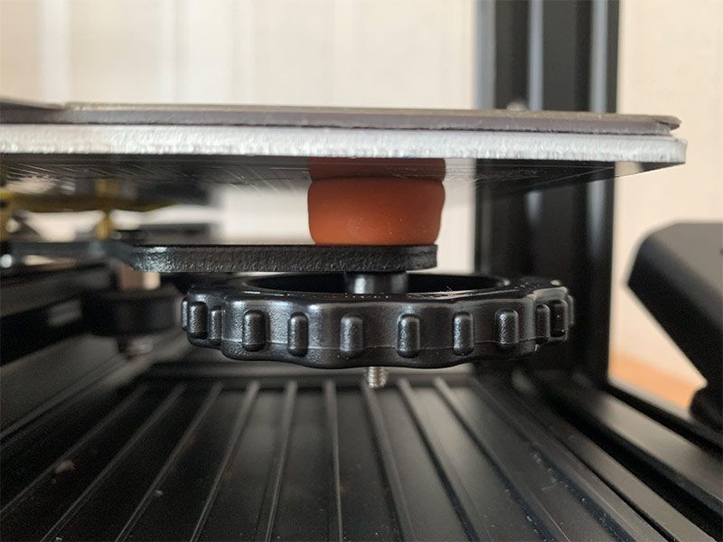

hyoti Posté(e) Février 11, 2023 Partager Posté(e) Février 11, 2023 @Meegolo Tu as plus de 2 mm d'écart entre la droite et la gauche, ton plateau n'est pas droit. Si cela bouge comme çà entre deux réglages prints, tu as peut-être un problème de ressorts, As tu ceux d'origine les blanc métal, des orange-jaune, ou des plots silicone, il faut que tes ressorts soient au moins à demi compressés (surtout pour les blanc ) plateau un peu rigide et qui reprend bien sa position initiale quand par exemple tu retires le plateau magnétique. Si tu appuies sur le plateau il doit s'enfoncer un peu avec une résistance et revenir, autrement ressorts trop mous J'ai vu que tu avais un plateau flexible PC ou PEI, tu l'as rajouté ou c'était livré avec l'imprimante ? La mienne était livrée avec un plateau verre carborandum de 4mm. Si tu l'as, essaie avec il devrait être plus plan. Lien vers le commentaire Partager sur d’autres sites More sharing options...
Meegolo Posté(e) Février 11, 2023 Auteur Partager Posté(e) Février 11, 2023 Il y a 2 heures, hyoti a dit : Tu as plus de 2 mm d'écart entre la droite et la gauche, ton plateau n'est pas droit. Si cela bouge comme çà entre deux réglages prints, tu as peut-être un problème de ressorts, As tu ceux d'origine les blanc métal, des orange-jaune, ou des plots silicone, il faut que tes ressorts soient au moins à demi compressés (surtout pour les blanc ) plateau un peu rigide et qui reprend bien sa position initiale quand par exemple tu retires le plateau magnétique. Si tu appuies sur le plateau il doit s'enfoncer un peu avec une résistance et revenir, autrement ressorts trop mous J'ai vu que tu avais un plateau flexible PC ou PEI, tu l'as rajouté ou c'était livré avec l'imprimante ? La mienne était livrée avec un plateau verre carborandum de 4mm. Si tu l'as, essaie avec il devrait être plus plan. Je pense avoir trouvé la raison de ses écarts J'ai mon axe Z bouge à droite voir la photo. Si quelqu'un c'st comment remédier à cela, je suis preneur. Le problème j'ai essayé de vissé mais rien y fait, ca bouge toujours de haut en bas. Je n'ai pas de ressort j'ai mis ceci Amazon Du coup comme mon axe n'est pas fiable j'ai l'arrière je ne peux plus le viser à moins de 0.700 high quand je fais un manual leveling. Le plateau creality je l'ai acheté. Moi aussi livrée avec une plaque en verre d'origine. Je ne peut pas trop car entre le plateau et la plaque métal il y a une plaque qui ce colle et qui fait l'aiment. De plus ce qui fait ses filaments sur la photo de mon dernier post je ne connais pas la raison. @BO105cbs : Je te remercie aussi pour tes réponses qui son à peut prêt idem que hioty. Lien vers le commentaire Partager sur d’autres sites More sharing options...
BO105cbs Posté(e) Février 11, 2023 Partager Posté(e) Février 11, 2023 (modifié) T'ain t'as comprimé à mort tes coussins....... Quand j'ai placé les miens, une fois les molettes serrées sans efforts, je leur ai mis un tour seulement, avant d'attaquer les réglages. Ces coussins ont une petite partie creuse, qui "normalement" sert pour la compensation. Là j'ai l'impression qu'ils sont terriblement écrasés. Avant de les poser je les ai tous mesuré au pied à coulisse. Vu que pour le vil prix, j'ai acheté deux sachets (mais tous de la même hauteur, la S1, na pas besoin d'un coussin plus court à l'AR-D) j'ai réussi à en trouver 4 dans le lot, qui avait la même longueur. Ca doit être une question d'interprétation du mot "tolérance" entre nous et nos amis Asiatiques. Ben vi le vendeur ne fabrique pas, comme l'indique son nom, c'est donc fabriqué par un sous-traitant lui même ayant sous-traité à un autre, qui à fini par sous-traiter la fabrication à un mec, qui à sous-traiter la tache à ses enfants en rentrant de l'école... , Je déconne..(mais peut être pas....) Bon revenons à nos coussins, ils me semblent toujours très écrasés, j'en démord pas...... Pour ton axe Z, il doit être parfaitement perpendiculaire aux montants, ne dois bouger dans aucun sens, il en est de même pour ta tête..... Avant de tenter d'attaque un réglage de Z-Offset. Au variation près de la densité de mousse, ce n'est pas un problème... Si la plaque a été bien collée, ta plaque le suit et forme normalement une surface plane. La différence de hauteur entre ton plateau d'origine et ce montage n'entre pas en jeu (enfin presque mais ailleurs). Quant tu fais un "Homing", la tête descend, et c'est le BL qui l'arrête net...... Alors que ton plateau soit 5 mm plus bas ou plus haut qu'avant, ben....................... La bestiole stoppera la buse à 10mm par rapport à ton plateau (Sauf modif Marlinesque) Si ta barre "Z" bouge de haut en bas deux choses à vérifier 1°) si la tige filetée est bien fixée sur le stepper, etc.... 2°) si la partie en laiton filetée intérieurement, ne bouge pas elle non plus de haut en bas. Si elle bouge resserre ses vis sans forcer, elle peut avoir un jeu dans l'axe (sens des aiguilles d'une montre ou l'inverse) Modifié (le) Février 11, 2023 par BO105cbs Lien vers le commentaire Partager sur d’autres sites More sharing options...
Meegolo Posté(e) Février 11, 2023 Auteur Partager Posté(e) Février 11, 2023 il y a 37 minutes, BO105cbs a dit : Quand j'ai placé les miens, une fois les molettes serrées sans efforts, je leur ai mis un tour seulement, avant d'attaquer les réglages. Je viens de les dévisser il y a 39 minutes, BO105cbs a dit : Pour ton axe Z, il doit être parfaitement perpendiculaire aux montants, ne dois bouger dans aucun sens, il en est de même pour ta tête Je viens de regarder à nouveau elle ne bouge plus mais depuis que j'ai revissé légèrement la pièce en laiton mais pas grand chose qui est traversé par la vis sans fin. il y a 43 minutes, BO105cbs a dit : Si la plaque a été bien collée, ta plaque le suit et forme normalement une surface plane. Oui elle a bien été collé. il y a 45 minutes, BO105cbs a dit : 1°) si la tige filetée est bien fixée sur le stepper, etc.... Oui elle est bien fixé par les deux petite vise qui sont sur la pièce qui est entrainé par le moteur. il y a 47 minutes, BO105cbs a dit : 2°) si la partie en laiton filetée intérieurement, ne bouge pas elle non plus de haut en bas. Oui comme dit un peut plus haut je les à peine revissé. Lien vers le commentaire Partager sur d’autres sites More sharing options...
BO105cbs Posté(e) Février 11, 2023 Partager Posté(e) Février 11, 2023 (modifié) C'est étrange, si tout est correctement fixé, cette barre n'a pas de jeu de bas en haut. (les steppers et les excentriques) sont Ok aussi ? EDIT Il y a 2 heures, Meegolo a dit : Oui comme dit un peut plus haut je les à peine revissé. Cela peut suffire.. pour perturber le levelling. Modifié (le) Février 11, 2023 par BO105cbs Lien vers le commentaire Partager sur d’autres sites More sharing options...

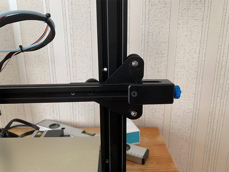

Idealnight Posté(e) Février 11, 2023 Partager Posté(e) Février 11, 2023 Tu as fais le réglage des excentriques ? Et celui du parallélisme de l'Axe X par rapport à la structure ? Lien vers le commentaire Partager sur d’autres sites More sharing options...
hyoti Posté(e) Février 11, 2023 Partager Posté(e) Février 11, 2023 Il y a 4 heures, BO105cbs a dit : C'est étrange, si tout est correctement fixé, cette barre n'a pas de jeu de bas en haut. (les steppers et les excentriques) sont Ok aussi ? EDIT Cela peut suffire.. pour perturber le levelling. @meegolo a une ender3 v2, il n'y a qu'une vis sans fin sur l'axe Z côté gauche de face, pas comme sur ender 3 s1 double axe Z synchronisé, donc le réglage de la barre X est beaucoup plus sensible à ceux des excentriques et des galets ainsi que les différentes vis de fixation. Voir les posts d' @Idealnight sur le sujet pour affiner les réglages.! Lien vers le commentaire Partager sur d’autres sites More sharing options...
Meegolo Posté(e) Février 11, 2023 Auteur Partager Posté(e) Février 11, 2023 (modifié) il y a une heure, Idealnight a dit : Tu as fais le réglage des excentriques ? Et celui du parallélisme de l'Axe X par rapport à la structure ? Bonsoir, Je ne sais pas car je ne sais ce que c'est. Comment on fait ses réglages ? Il y a 2 heures, BO105cbs a dit : C'est pour ça que je suis quand même étonné des différences de valeur entre le chaud et le froid sur ton plateau. Ce que je vais faire je vais dévisser complètement les manettes et revisser. Puis avec mon niveau à bulle dégrossir pour une première mise à niveau du plateau. Ensuite expliquez moi étape par étape ce que je dois faire. J'ai le firmware Jyers 2.0.1. Merci à vous J'edite mon post et vous laisse une petite vidéo. Vidéo Webtransfer Modifié (le) Février 11, 2023 par Meegolo Lien vers le commentaire Partager sur d’autres sites More sharing options...

Idealnight Posté(e) Février 12, 2023 Partager Posté(e) Février 12, 2023 Alors je ne suis pas sur mon pc mais pour le réglage du parallélisme il faut mesurer d'un point A sur la base de ton imprimante a un point B sur l'axe X et ce a gauche et a droite. Cette mesure doit être identique si ce n'est pas le cas on peut jouer sur des vis mais je n'ai pas accès a mon image . Oublies le niveau car cela manque de précision et surtout si l'imprimante n'est pas sur une surface parfaitement plane tout sera faussé. Pour le reste des réglages tu as pleins de bons tutos dans la section creality qui sont regroupés dans le post TUTO, je t'invite a les lire attentivement et effectuer tes contrôles et réglages surtout si tu as du jeu au niveau du bed et de la têtes d'impression il te faut comprendre comment régler les excentriques. Lien vers le commentaire Partager sur d’autres sites More sharing options...
Meegolo Posté(e) Février 12, 2023 Auteur Partager Posté(e) Février 12, 2023 il y a une heure, Idealnight a dit : Alors je ne suis pas sur mon pc mais pour le réglage du parallélisme il faut mesurer d'un point A sur la base de ton imprimante a un point B sur l'axe X et ce a gauche et a droite. Cette mesure doit être identique si ce n'est pas le cas on peut jouer sur des vis mais je n'ai pas accès a mon image . Oublies le niveau car cela manque de précision et surtout si l'imprimante n'est pas sur une surface parfaitement plane tout sera faussé. Pour le reste des réglages tu as pleins de bons tutos dans la section creality qui sont regroupés dans le post TUTO, je t'invite a les lire attentivement et effectuer tes contrôles et réglages surtout si tu as du jeu au niveau du bed et de la têtes d'impression il te faut comprendre comment régler les excentriques. Merci de répondre. Deja l’axe X je ne sais pas le quel sais. Les tutoriels sur YouTube j’en ai tellement regardé et que les gas font ça les doigts dans le nez et les yeux fermés, que je me dit que je suis vraiment une quiche. je pense que j’ai peut-être mon axe z d’un côté est trop vissé. Mon crtouch quand je fais plusieurs test en manuel leviling il me trouve différente cote, et sans rien toucher. j’ai pris contact avec une personne qui règle les imprimantes 3D à venir me la régler, et j’espère bien qu’il me le fera. Ensuite je reviendrai vers vous pour vous dire de ce qu’il y a sur ma machine. en tout cas merci pour toutes l’aide que vous m’avez apporté. Lien vers le commentaire Partager sur d’autres sites More sharing options...
hyoti Posté(e) Février 12, 2023 Partager Posté(e) Février 12, 2023 Il y a 1 heure, Idealnight a dit : Alors je ne suis pas sur mon pc mais pour le réglage du parallélisme il faut mesurer d'un point A sur la base de ton imprimante a un point B sur l'axe X et ce a gauche et a droite. Cette mesure doit être identique si ce n'est pas le cas on peut jouer sur des vis mais je n'ai pas accès a mon image . Oublies le niveau car cela manque de précision et surtout si l'imprimante n'est pas sur une surface parfaitement plane tout sera faussé. Pour le reste des réglages tu as pleins de bons tutos dans la section creality qui sont regroupés dans le post TUTO, je t'invite a les lire attentivement et effectuer tes contrôles et réglages surtout si tu as du jeu au niveau du bed et de la têtes d'impression il te faut comprendre comment régler les excentriques. Bonsoir @Meegolo Ce qu'on appelle l'axe X est la barre qui monte et descend sur laquelle est fixée la hotend qui bouge suivant X, à gauche et à droite, en Y c'est le plateau qui avence ou recule, cela correspond ((plus ou moins) à la réprésentation classique orthonormée X, Y, Z) Le Z c'est la vis sans fin qui te fait monter l'axe X avec lextrudeur et la hotend. @Idealnight a publié plusieurs fois les images dont il parle, tu peux peut-être les retrouver en faisant une recherche sur le forum avec son nom et un paramètre type axe X. Sur ma ender 3 v2 pour vérifier cela, je m'étais imprimés deux colonnes de 25*30 mm et de 180mm de haut de mémoire 20% de remplissage pour les mettre contre la base de l'imprimante ou sur le plateau à droite ou gauche et voir comment se posait la barre et rectifier avec les excentriques et le serrage des galets ou les vis de fixation des platine dont parle @Idealnight dans ces posts. Je viens de retrouver le STL que je joins : Si tu fais les deux mêmes peu importe les écarts dimensionnels absolus, tu auras la même taille (fait avec freecad). Attends toi quant même à avoir quelques écarts ! Le niveau à bulle, c'est loin d'être la panacée, c'est juste quand tu démarres d'être pas complétement "out off range" en dehors des clous en français courant !!! pilierX-Fusion.stl Lien vers le commentaire Partager sur d’autres sites More sharing options...
