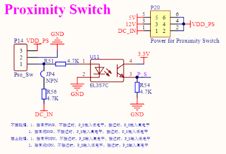

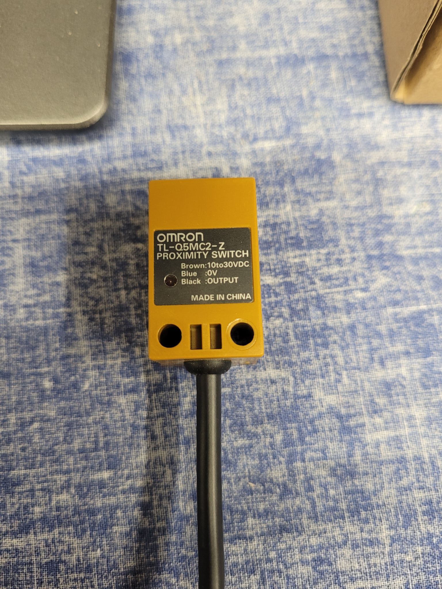

Donc, avec un Probe NPN (si mes notions d'électronique ne me font pas défaut) à 12 V, je dois mettre les jumper selon le schéma du centre inférieur, ce qui me laisse supposer que je n'ai pas besoin de la diode, le circuit ayant été prévu pour !!
Suis-je dans l'erreur ??
Normalement si tu as le capteur inductif omron 'standard' voron c'est un NPN 24V pas 12V donc image n°6 (il doit aussi marcher en 12V, mais avant la SB2209 le seul choix était NPN 24V 🙂).
La diode n'est pas nécessaire les circuits intègrent déjà tout ce qu'il faut (comme sur la carte mère) dans le cas de la SB2209 le circuit possède un optocoupleur pour bien isoler l'entrée du reste des circuits.

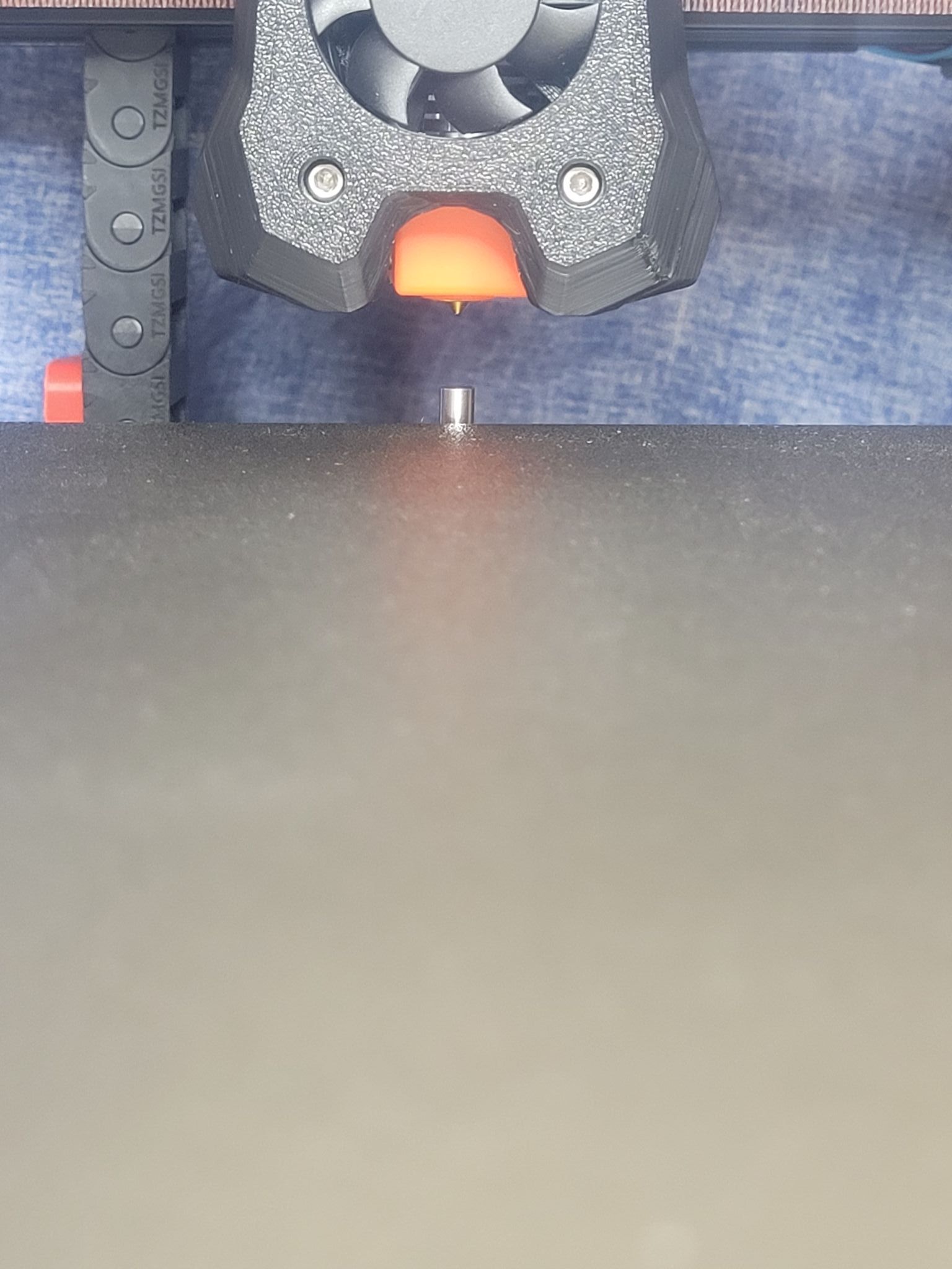

en passant...    Voici une photo de mon Z Endstop :
Il dépasse le bed de 4mm..
N'est-il pas un peu trop haut ??       J'ai peur que si je fais des impressions qui vont vers le fond du plateau, ma buse ou la sonde accroche la Pin du Endstop !!!
Moi j'aurais dit que oui, vu que j'avais pareil et que cela tapait dans la buse sur un home X en fonction de la position initial de la tête (ou sur un clean_nozzle).

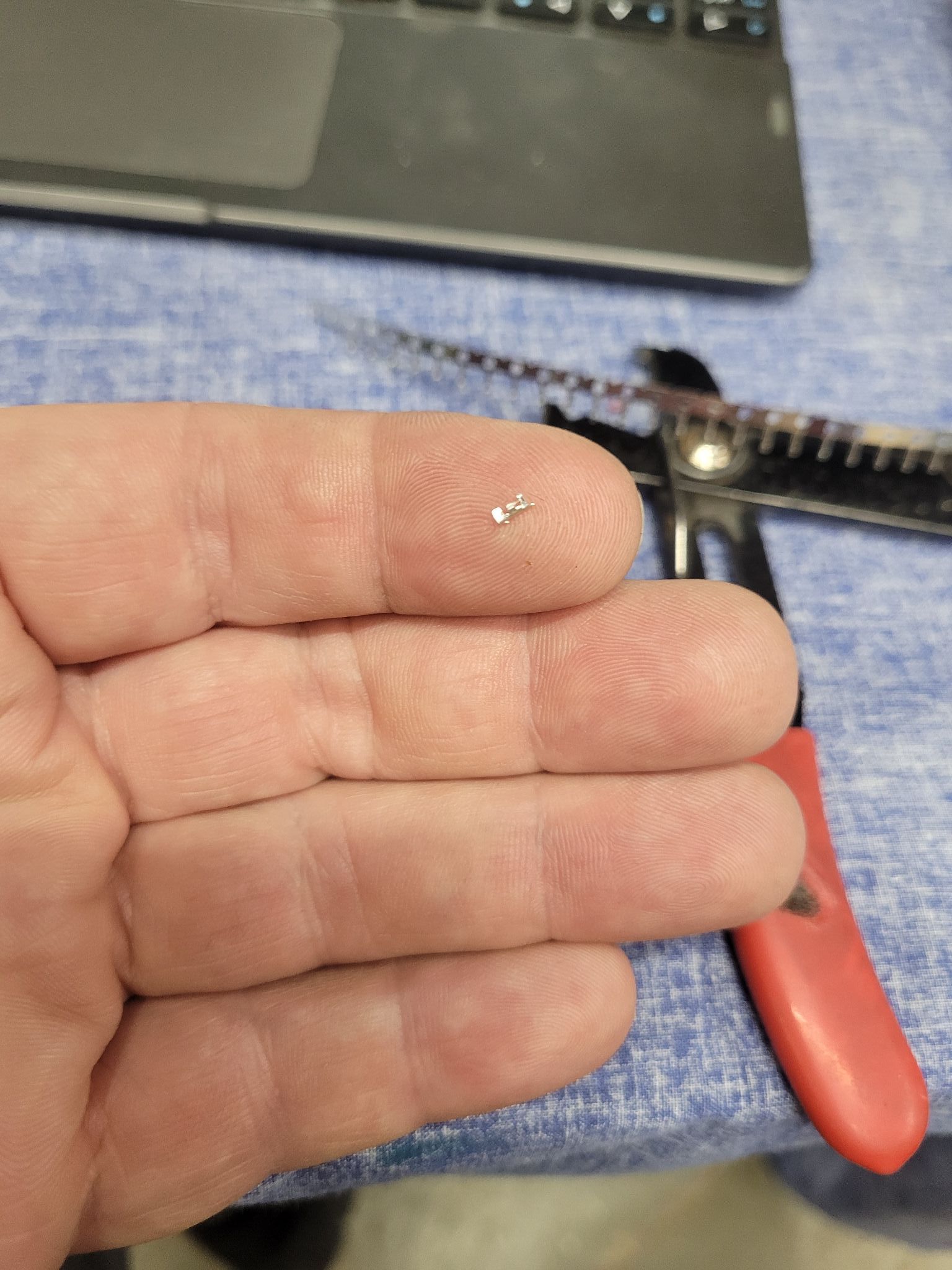

@Savate    Merci encore...
Mon Capteur Hall, accepte de 10 à 30 volts !!!     donc 2 entrée possible....   😎
Mais là j'ai un autre problème, qui va être plus difficile à régler...
Réussir à changer le connecteur du capteur pour un connecteur microscopique !!!
HAAAAA  ces asiatiques avec leurs toutes petites mains... je les envies, moi et mes pattes d'ours !!!

Il y a 8 heures, PierreG a dit :
Surtout que sur la 2209 ... il y a un peu de place, mais non, ils ont réussi à ne mettre pratiquement que des jst ph qui sont pénibles à sertir et tout aussi pénibles à insérer et à sortir. 🙂

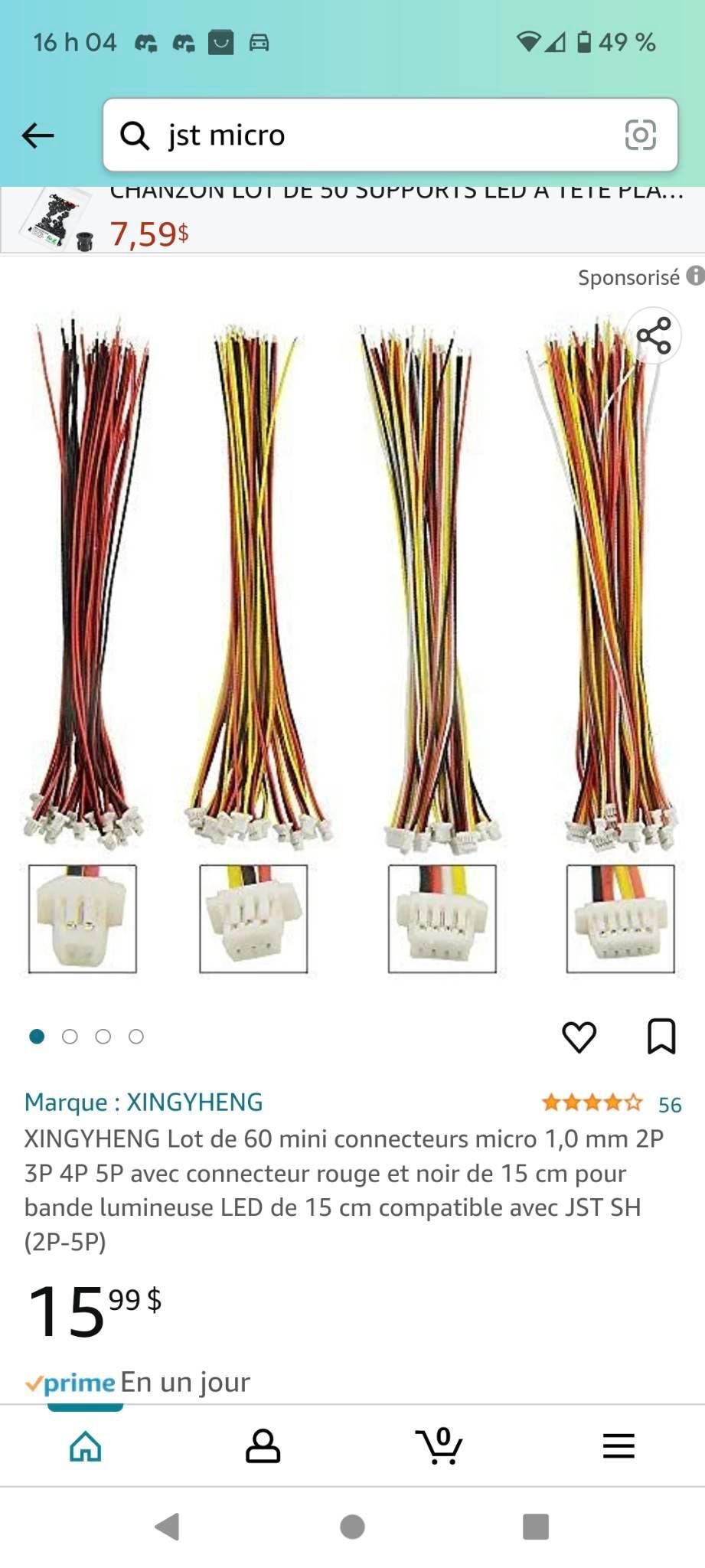

Il y a 7 heures, Savate a dit :
Je suis allé finalement pour la facilité et la paresse :
340641377_532763629019592_8611129166877399950_n.thumb.jpg.a5c2ac48961632b56129044828dedcf1.jpg
Je les recois aujourd'hui, et installerai ca surement ce soir !!

Ces connecteurs ressemblent étrangement aux Molex Picoblade utilisés sur le PCB des têtes des Ender3-S1, Sermoon V1 et autres têtes Sprite des imprimantes Creality 😉 Comme toi @PierreG (pour les mêmes raisons: gros doigts et en plus vue qui baisse), j'ai opté pour la facilité des connecteurs déjà sertis.

Ce sont très probablement des Molex Picoblade, une saloperie à sertir.

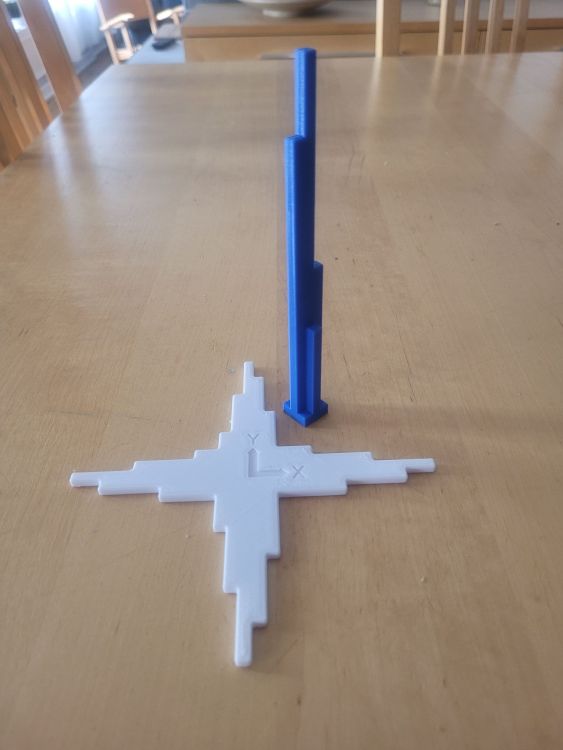

Je viens de terminer la calibration des mes stepper X/Y/Z avec la croix de calibration...    J'avoue que les impressions sont déjà bluffante (sans support ni bordure):
Pas eu besoin d'un gros ajustements a mes Rot_dist pour atteindre les cibles...

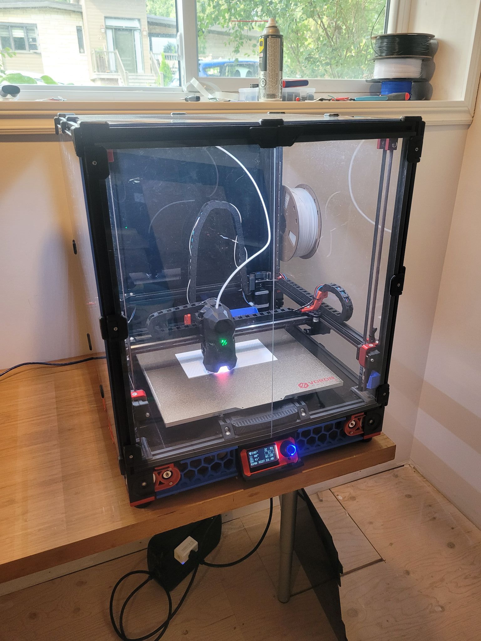

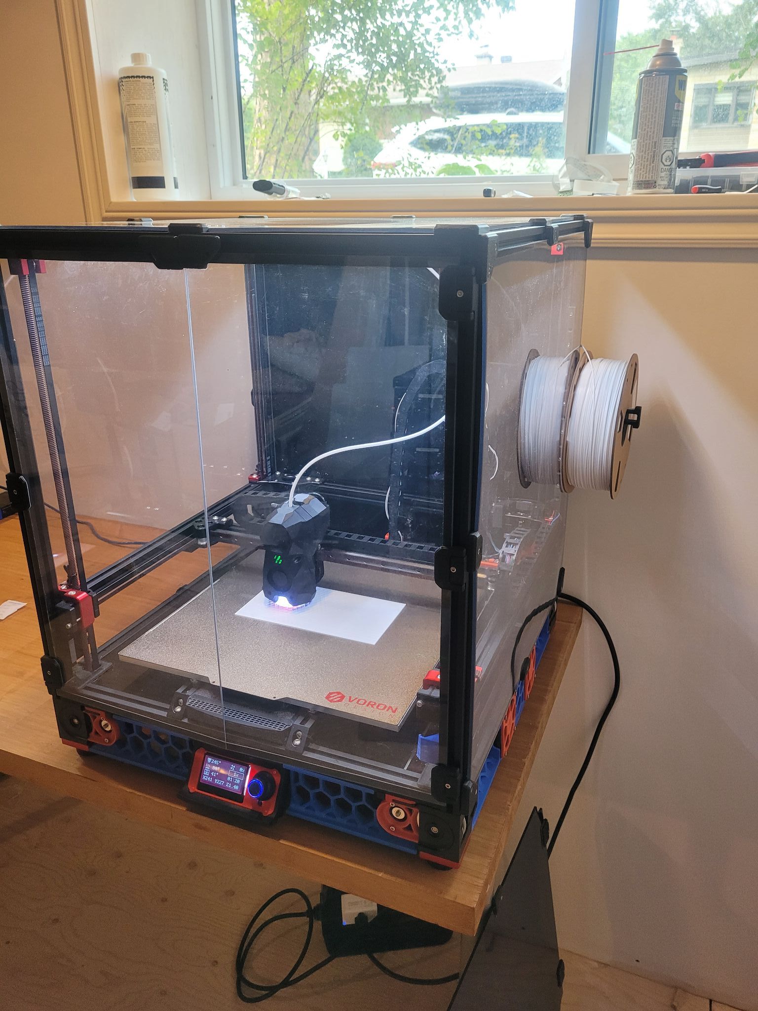

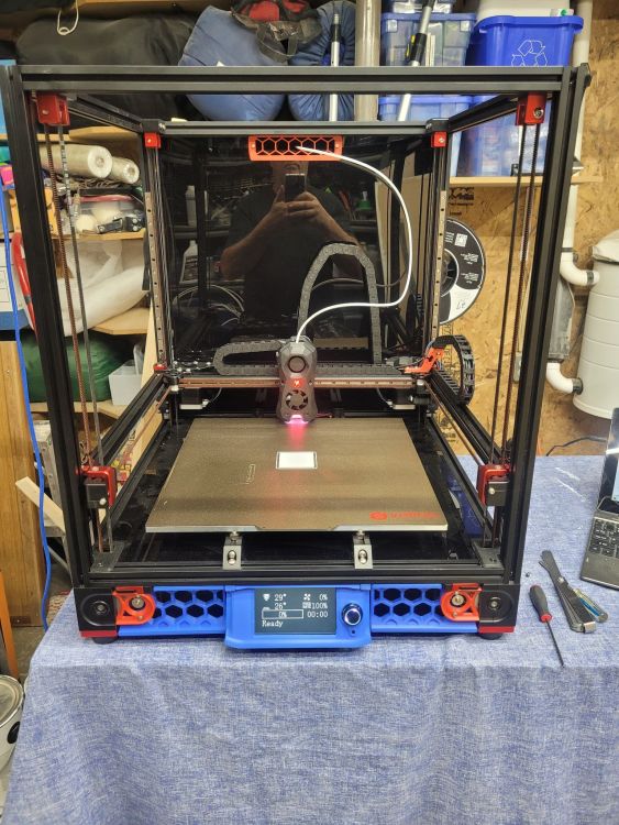

Rebonjour tout le monde !!
Ca fait un ti-bout que je n'avais pas mis à jour ce post...    Alors voilà les nouvelles...
Voici donc mon imprimante terminée et qui fonctionne à merveille...  Seul le Voron Tap reste à installer !!
Dès le début l'imprimante s'est très bien comportée, et j'ai réussi à obtenir des impressions fantastiques en PLA, PETG et ABS, et ce dès la mise en route...
J'ai refait l'installation Software il y a quelques jours, histoire d'avoir une installation propre (à force d'essayer toutes sortes de choses).
Là, je suit attentivement l'évolution de l'ERCF...    possible que je me laisse tenter par ce lapin enragé !!!  🤪

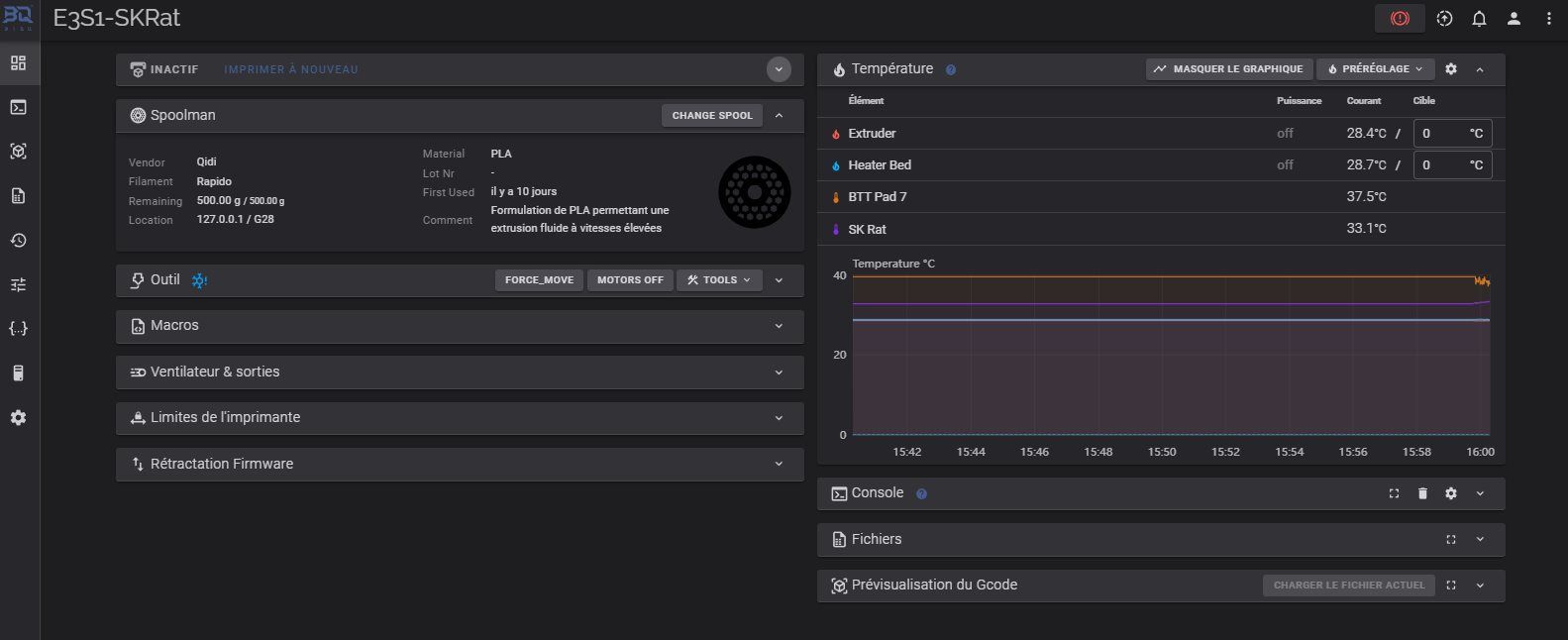

Je surveille également l'évolution de Spoolman, afin de récupérer le Spool Manager d'Ocroprint, et qui me manque terriblement..
Merci à tous ceux qui m'ont conseillé et aidé pour ce beau projet !!!!

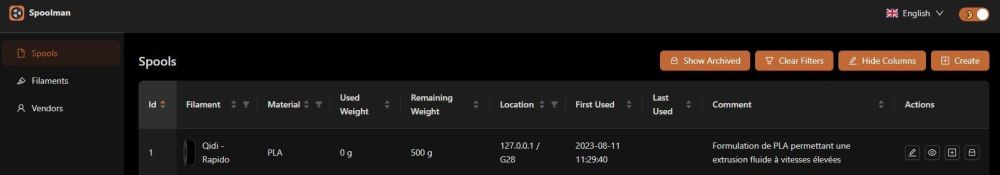

il y a une heure, PierreG a dit :
Chez moi, c'est fonctionnel, pour le moment en base locale pour une imprimante. Mais je préférerai une installation manuelle plutôt que passer par Docker (testé mais pas complétement fonctionnel pour moi) et une documentation même succincte pour utiliser une BDD type PostgreSQL ou MySQL comme je le faisais avec Octoprint (que je n'utilise plus que pour les lasers).

Ce que je surveille surtout du Spoolman, c'est l'intégration des éléments propres a chaque filament (temp extrudeur, temp bed, vitesse impression, etc)..   Pour le moment, il ne semble suivre que la longueur de filament utilisé ?
Lien vers le commentaire
Partager sur d’autres sites
Il y a 18 heures, PierreG a dit :
Oui
C'est un projet encore jeune. Le développeur est à l'écoute des propositions, voire de «pull request» pour l'améliorer => intérêt des projets «open source».
Moonraker / Fluidd dans leurs dernières versions le prennent en charge
